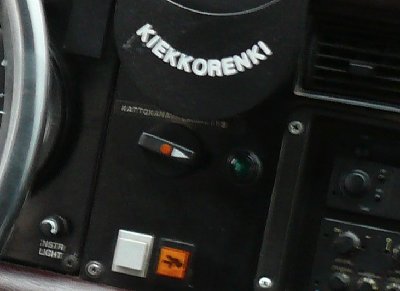

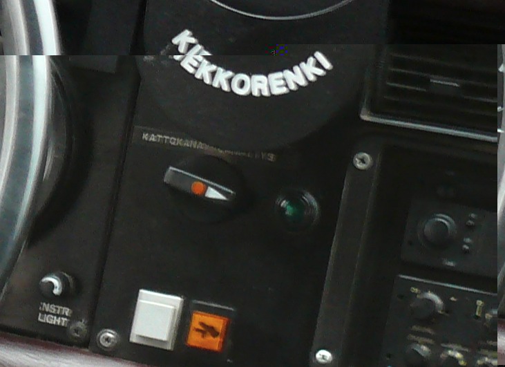

Toinen kysymys.
Onko tietoa mikä kuvassa on?
Teksti on kattokanavalämmitys, mutta onko noissa kattokanavissa joku vastus, mitä ohjataan tällä ja tuloksena kattokanavista sais lämmintä ilmaa...
Säädin on poikki, ni ei pysty kokeileen...
Toisaalta ihan sama, kun 30kW webasto kyl jaksaa kevyesti lämmittää 8m matkustamon, mut olishan se kiva tietää mitä tosta tapahtuu
Niin ja toi kytkin on siis kojelaudassa...

Re: B10M keikkabussiksi
Se säätää kattokanaville menevää kuumaa vettä termostaatin ohjaamana, eli oikealla edessä ja vasemmalla takana on kenno kattokanavapuhaltimessa. Eli lämmintä pitäisi tulla myös puhallussuulakkeista!blackant kirjoitti:Toinen kysymys.
