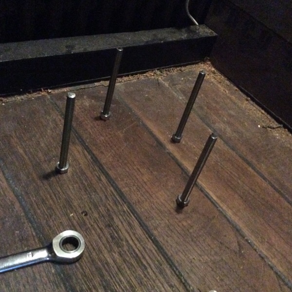

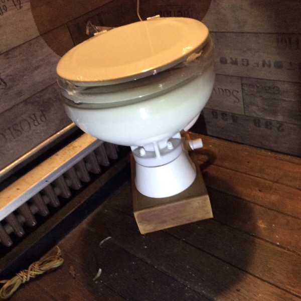

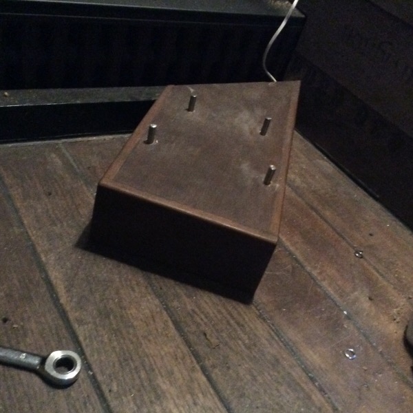

Yksi edistysaskel tapahtunut sähkövessaprojektissa.
Pytty on kiinnitetty lattian läpi M8-kierretangolla. Viemärin putkilinja tulee kulkemaan patterin alla asunto-osan istuinrymän ja kerrossängyn ohitse. 90-kulmalla linja putoaa suoraan takatavaratilassa olevaan muovitynnyriin. Viemärilinjan materiaaliksi olen kaavaillut PEM-vesijohtoputkea. Se on 32mm paksua ja mahtuu pattereiden alle.
Patterit estävät linjan jäätymisen. Tynnyri voisi ottaa lämpönsä patteripiiristä entisen takapenkin kennopuhaltimen haarasta. Siinä on nyt hyppyputki ja sulut.
Jätin vessaan sen verran tilaa, että talvikäytössä voi käyttää Portapottia - Mikäli sähkövessan sulanapito osoittautuu hankalaksi.
- Image (3).jpg (108.24 KiB) Katsottu 23559 kertaa
- Image (4).jpg (83.28 KiB) Katsottu 21510 kertaa

Elikkä tuommoinen käymälä vaatii painevettä, sit se silppuaa kaklun ja pistää paineella tavaran vaikka ensin ylämäkeen ja sit alas? Jos sitä kakluu johdetaan astiaan niin mikä olisi helpoin tapa pestä reissun jälkeen?
Re: Rölli-Berkhof
Pytyssä on samalla akselilla tuloveden ja poiston siipipyörät. Ei tarvitse painevettä. Tynnyrin tyhjennyksen laitan uppopumpun. Tässä lähellä ei ole ajokaivoja, joten pohjaventtiili ei ole kovin toimiva ratkaisu.

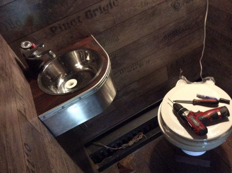

Sähkövessan pesuallas
Pala liimapuulevyä, koirankuppi, hana puretusta asuntovaunusta. Muutama tunti joutenaikaa. Pesualtaan muotokieli noudattaa aiemminkin käytettyä funktonalismia yhdistettynä siihen mitä romuista raapaistua kasaan. Ripaus estetiikkaa ja realismia niin allas kuoriutui romuläjän keskeltä.
Seuraavaksi siirryn askartelemaan peiliä. Tiikkirimasta raamit ja jostain paikasta nimeltä "Hukka" pitäisi löytyä lasiveitsi omalta paikaltaan...
- Image (8).jpg (116.91 KiB) Katsottu 23302 kertaa

Toi koirankuppi on suorastaan nerokas. Pieneen autoon pienen koiran ja isoon ison
Toimiikohan niin, että pytystä juomaan tottunu koira siirtyy lavuaarille.
