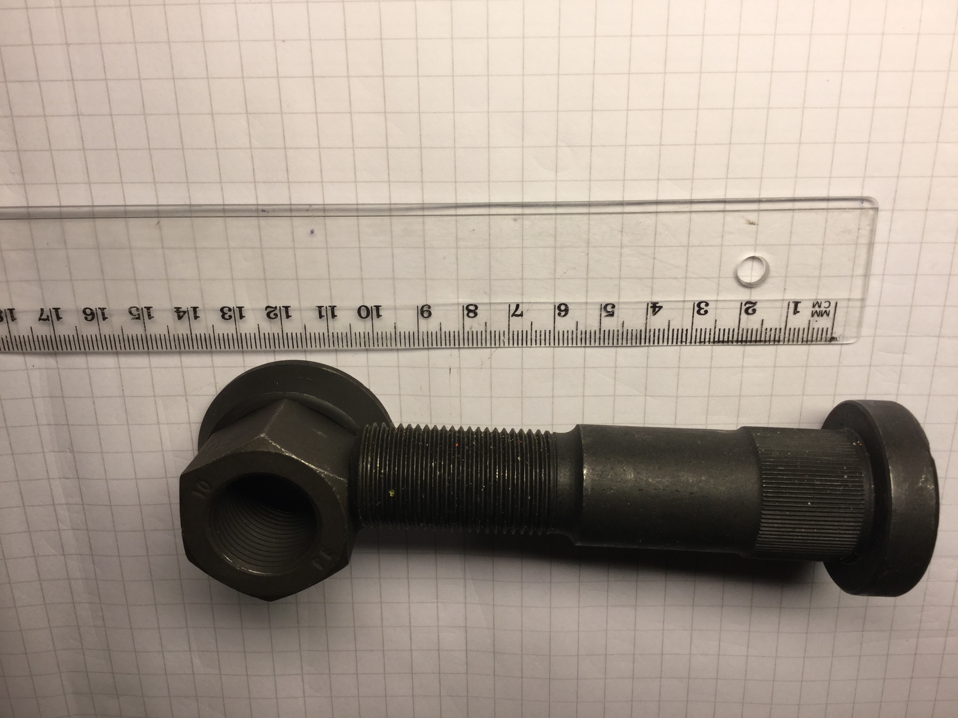

Pittää vaihtaa renkaan pultit taka-akseliin.
Onkohan ne ihan normaalit pinnapultit jotka saa irti
"tyyliin"kun hitsaa vanhan mutterin pulttiin kiinni ja vääntää auki?
Hakusessa olisi 4 kpl vanhoja muttereita jotka voisi hitsata kiinni.
Uudet pinnat ja mutterit saanee varaosakaupasta...
Video tapahtuneesta: https://youtu.be/LljMNke_kyA
Re: Volvo B9M Projekti alkaa.
Tuon näköinen
Pultti on laipallinen ja rihlakiinnitys napaan , irroitus jarrurumpu pois , pultti lähtee takakautta pois,
normaalisti pieni vasaranisku pultinpäähän , sopii jarrukenkien välistä ” tulemaan pois”
Asia selvä, kiitos vinkistä. Joku puhui mulle pinnapulteista ja oletin että olis kierteellä kiinni.
Tämä on nyt selvää pässilihaa.
Irroitan yhden malliksi ja lähden metsästämään uusia.
