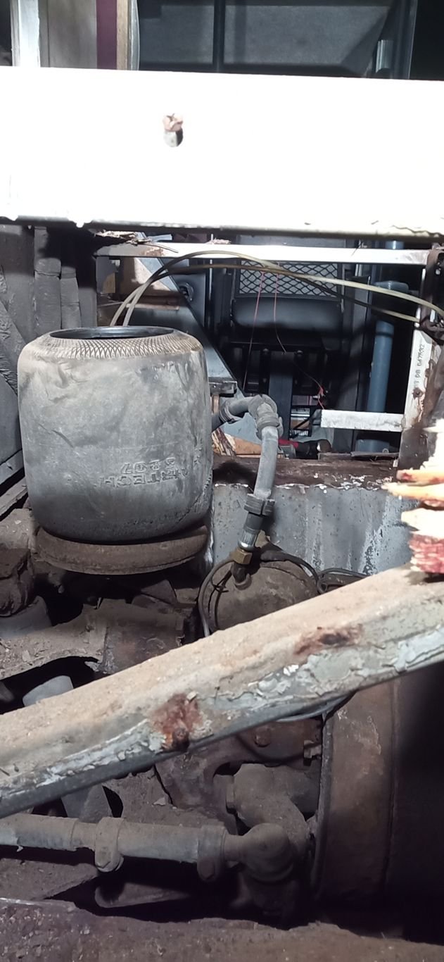

Jaa, nekö voi palkeet jääjä kiinni , omaani uusinut kaikki kuusi ja nostamalla lähtivät kaikki pois ja yhtä helposti menivät uudet paikoilleen, eihän pussi saa olla muualta nafti, kuin ”reikänsä” kohdalta, eli sieltä, mistä se on maljan, tai paremminkin männän päässä kiinni?

Tommonen nostamalla irtoava on jo entinen, uskoisin. Kyllä kuorma-autoistakin on niitä tosissaan kiskottu irti välillä, tässäkin entiset piti kiskoa ihan voimalla pois. Mutta kun pusseissa on ilmat, kyllä ne silloin on "pullollaan" (tai ainakin vanhoilla oli) niinkuin kuuluukin. Ja tuo reiän tiukkuuskin on suhteellista kai, eipä tuo Scanian ylälautanenkaan tiivisty oikeasti kuin painovoimalla / paineella.
Ja asennustavasta, tärkeä parannus oli kun ei liukastanut pussin reiän ja männän väliä. Sen runnoin kuivana ensin paikalleen, helpotti kummasti kun ei tarvinnut varoa sen irtoamista vaan pystyin painamaan kumin toinen reuna edellä alkuun. Tällöin alussa tarvitaan vähemmän voimaa ja tuuria.
Vaikka tää on kai niitä juttuja, mihin on jokaisella oma tyylinsä ja lopputulos ratkaisee. Jokainen koittaa kunnes keksii jonku mikä toimii ja käyttää sitä...
Kestäisiköhän tuonne laittaa renkaan asennus rasvaa, se pysyisi paremmin paikallaan vai rikkooko se kumin?

Mä olen kuvitellut, notta palkeen vaihto on ylsi helpoimmista ilmajousituksen huoltotöistä
Ilmeisesti palkeissa/männissä on sovite eroja, omassani uudetkin palkeet menivät heittämällä paikoilleen, paljehan kannattaa esirullata käsissä valmiiksi ja sitten ”heittää” se maljojen väliin, näin mua neuvottiin raskaskonehuollossa ja jopa ”kädestä pitäen” näytettiin palkeen esirullaus.
Palkeita saa kuulemma valmiiksi rullattuinakin...

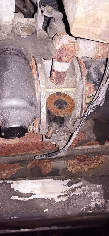

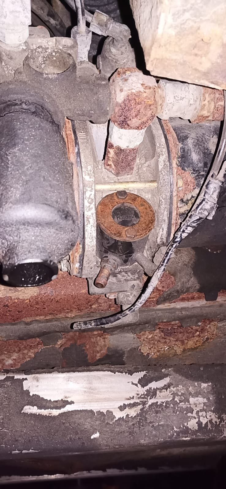

Mitä täytyy tietää jos (kun) vaihtaa vetävän akselin navan? Vai vienkö suoraan pajalle... Vähän harmittaa sikäli kun itse en ole bussiin kumeja vaihtanut ja silti on napa "sorvattu" löysillä vanteilla. Tarttee ainaki uuden käytetyn navan ja 8 kulmaisen 100mm lenkkiavaimen...

Taitaa olla kalvovika tuossa kuivaimen vaihtokytkimessä

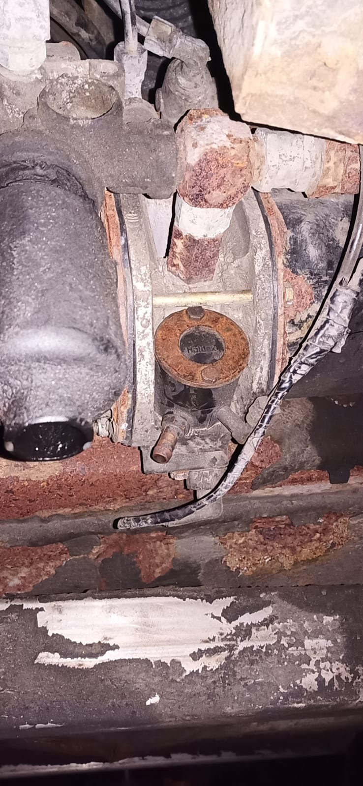

Vika olisi siis tuossa mustassa osassa, eli päästäisi painetta läpi tuolta letkusta päin? Vai onko vika siinä osassa (luisti?, venttiili?) Mikä on tuon osan alla ja liikkuu sivusuunnassa kuivaimen rungossa?
Jos ymmärsin oikein tuon toiminnan, niin tuo pyöreän mötikän varsi, mikä siis menee tuonne kuivaimen rungon sisään, liikkuu tuosta letkusta tulevan paineen ja jousen ohjaamana. Ja kun tappi "nousee" poispäin kuivaimesta, kuivaimen sisällä oleva osa pääsee liikkumaan oikealle tai vasemmalle (kuvan mukaisessa asennossa katsoen).
Tämäkö "valitsee" käytettävän kuivaimen ja kuivaimet käytössä vuorotellen?
Mitä jos tuon ottaa pois? Onko silloin käytössä vain toinen kuivain vai karkaako kaikki ilma tuon vaihtokytkimen kohdalta ulos?
Enpä löytänyt niin hyvää kuvaa/ohjetta netistä, mistä olisin ymmärtänyt tuon toiminnan ja jos alkaa vain koittamaan, niin varmaan jossain vaiheessa joku osa, jousi, luisti tms, lentää jonnekin, toivottavasti hukkaan eikä silmään... Vai pääseekö helpoimmalla jos vaihtaa ns. normaalin nykyaikaisen 1 patruunaisen kuivaimen tuohon?
- Viestit: 421
- Truck: Scania L113
- Location: Ii
Juuri noin se muistaakseni toimii, joskus askartelin omaani uuden kalvon, sitä ei käsittääkseni pelkästään saanut varaosana, vaihtopatruunat tuohon kustantaa satasia, jos ne pitää uusata, ei kanata...
Mielestäni tuohon ei tule jatkuvasti ilmaa muualta, kuin siitä kompuran vapauttimelta tulevasta putkesta, kokeile tukkia se, loppuuko vuoto?
Reissureki kirjoitti: ↑21 Marras 2020 23:10 Juuri noin se muistaakseni toimii, joskus askartelin omaani uuden kalvon, sitä ei käsittääkseni pelkästään saanut varaosana, vaihtopatruunat tuohon kustantaa satasia, jos ne pitää uusata, ei kanata...
Järkevin ratkaisu uusi kuivain ( ykskammio suodatin panoksella) jalka ( sähkölämmitteinen/ ilman säädintä) maksaa
uusi 2-300€ ja suodattimet n20-100€/ kpl, hyvin riittää ja toimii , ellei ole” lisäilma säiliötä” se kannattaa laittas
suod rinnalle.
Nuo kakskammiokuivaimet kovin vikaherkkiä, ainut etu jos järj ilmavuotoja ( suuri ilmankulutus) vettä menee
vähemmän kuivaimen ohi järjestelmään ja ilman tuotto jatkuvaa järjestelmään.
Kuivain toimii täydellisesti vain jos tauko riittävän pitkä ( ulospuhalkus aika), ts isot vuodot kannattaa korjata.

Näin ajattelin kun, että jos tuo ei helpolla ala toimimaan niin kokonaan uusi möykky tilalle, kun vaan tietäisi millainen, no kaippa ne osaa varaosakaupassa neuvoa edullisen ja toimivan... Harmittaa vain kun tuossa on käytännössä ajamatomat patruunat niin sehän ois vielä jonkin aikaa mennyt, pisaraakaan en säiliöistä kondenssia löytänyt.
Mikaeli kirjoitti: ↑22 Marras 2020 12:15 Näin ajattelin kun, että jos tuo ei helpolla ala toimimaan niin kokonaan uusi möykky tilalle, kun vaan tietäisi millainen, no kaippa ne osaa varaosakaupassa neuvoa edullisen ja toimivan... Harmittaa vain kun tuossa on käytännössä ajamatomat patruunat niin sehän ois vielä jonkin aikaa mennyt, pisaraakaan en säiliöistä kondenssia löytänyt.
Saisko tuohon Kammionvaihtoventiiliin varaoia,esim skuba varaosaliike.
Ainakin huomioitava: Järjestelmä max paine, , paineen säädin (kompressorin yhteydessä, putkessa vai kuivaimessa)jne.

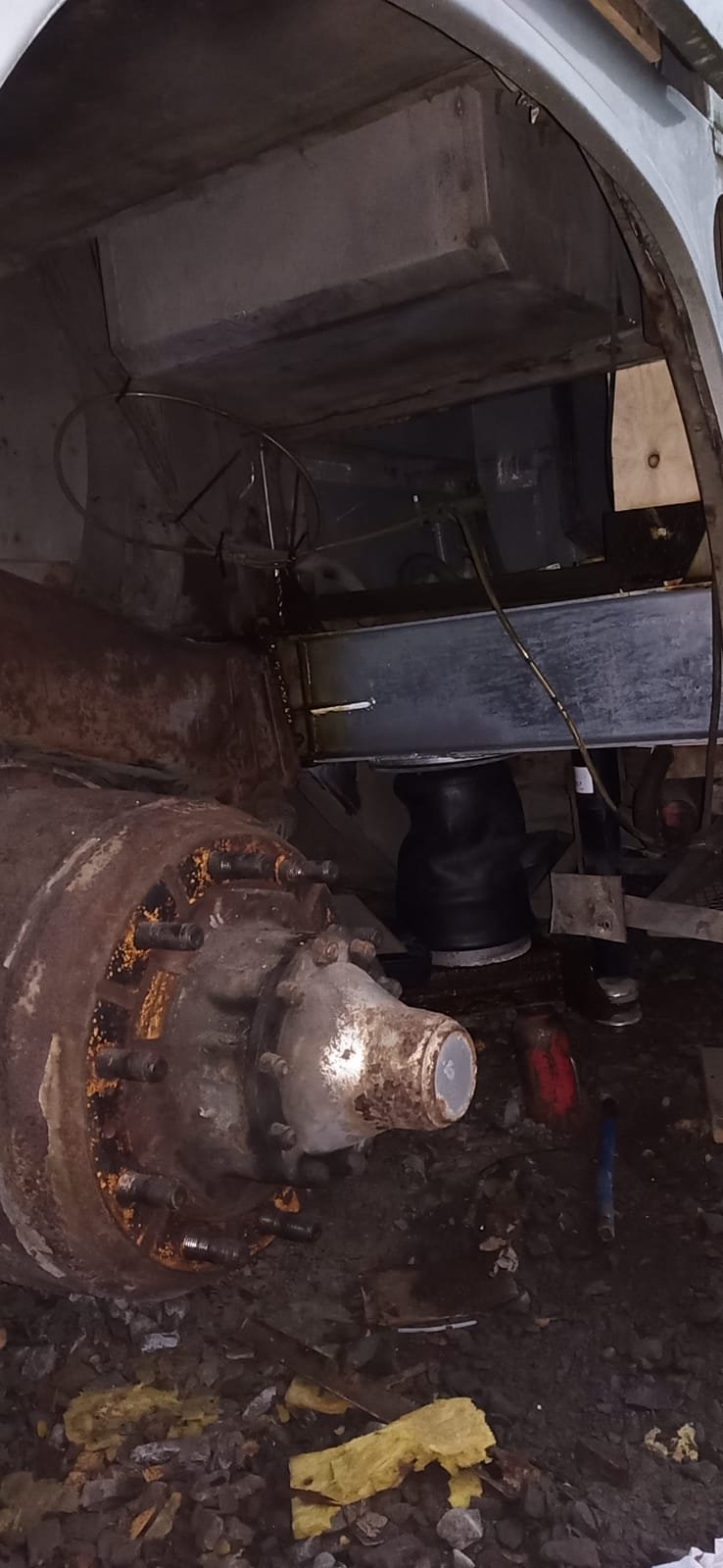

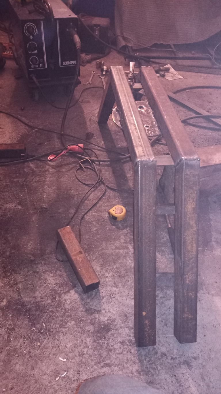

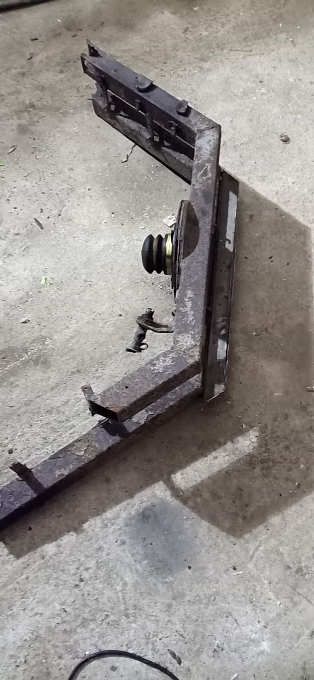

Pikku tauon jälkeen projektia eteenpäin, oikean puolen etujousipukki ois asennusta vaille valmis. Yllättävän kova homma oli taas saada purettua autoa niin paljon että pääsi käsiksi vaihdettavan osiin. Mm 230v sähkökeskus, etuportaat ja jotai muuta yhtä kätevää sattui tulilinjalle, no saipahan syyn siirtää keskuksen mieleisen paikkaan ja (yrittää)tehdä hienommat portaat
Leka ja pullotunkki on yllättävän käteviä purkutyökaluja usein mainittujen puukkosahan ja tälläkään lisäks, esim portaat purkautui helposti, eikä tarvi pelätä että terä tekee pahoja vanerin takana piilossa:mrgreen:
Kuvia en saa uudella puhelimella laitettua, "kuvan koon määrittäminen ei onnistu"

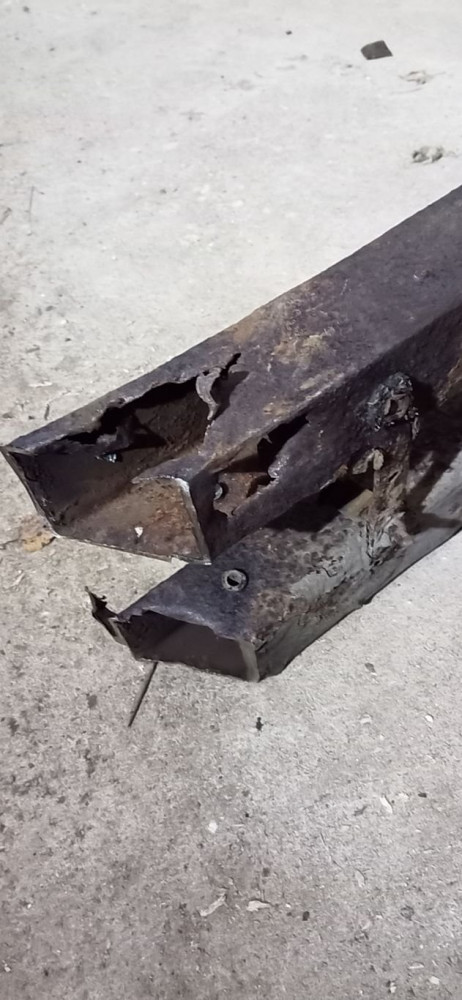

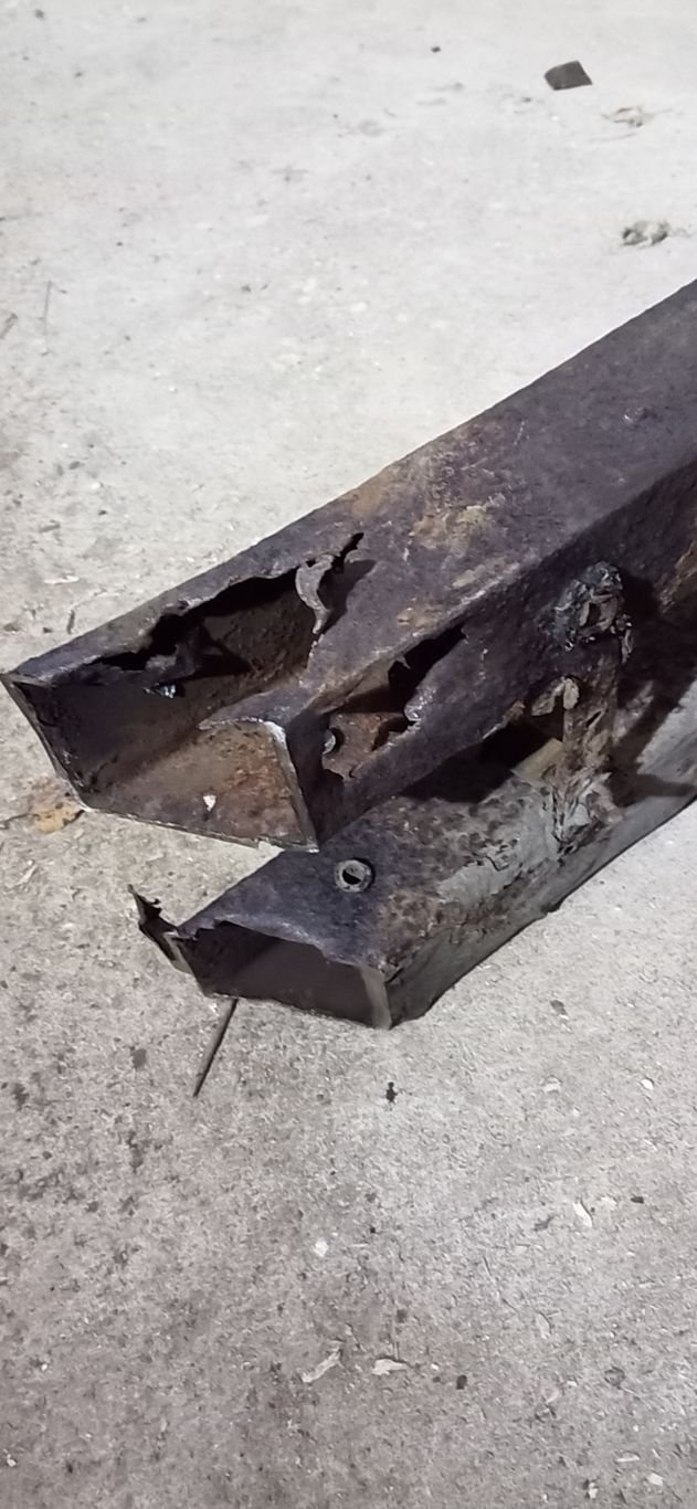

Perusteellista työtä ja hienoa jälkeäMikaeli kirjoitti: ↑07 Joulu 2020 22:52 IMG_20201205_163157_824-03.jpeg
Tämmöinen putkihäkkyrä sieltä löytyi, kun ensin poisti renkaan, lokarin, tavaratilan etuseinää ja lattiaa, kaapin lattian ja portaikossa muutaman askelman, seinää, pissapojan säiliön pumppuineen (4kpl) ja ovikoneiston ohjausventtiilin. Yllättävän lujassa oli. Ja olihan edessä toki myös luukun jouset ja "jäykkävirtakeskus".![]()
Vähän on rotan pureksiman näköinen...
Tämmöinen sinne kai kuuluu, jospa tuo taas 25 vuotta menis![]()
Tässä viel kuva tavaratilasta suoraan kojelautaan, niin saa jotain käsitystä siitä, miten lujassa tuo jousen pukki oli. Ikkunassa näköjään lunta. Kuvassa näkyy mm. portaiden reisilankku, josta puuttuu 2 askelmaa. Valkoiseksi palanut kohta on vaakapalkki, minkä kohdalla oli väliseinä ja sen tasalla tavaratilan lattia. Tässähän on renkaiden päällä noin 50 cm korkeasti tavaratilaa...
Ja kyllä, ajattelin ruostesuojata niin hyvin kuin osaan, jottei heti mätänee uudestaan.

Ja tuosta jäljestä, rumaa tulee ja soveltaan joutuu. Mutta enpä keksinyt muutakaan keinoa korjata putkia, joista menee sorkkarauta läpi useista kohdin. Nyt ei mee enään, ohuimmat kohdat 4mm lattaa, putki 60*60*5 rhs. Omaan käyttöön kun tekee, on pakko tehdä niin ettei tarvi pelätä, eli vähintään alkuperäinen määrä terästä ja pettäneisiin kohtiin vähän lisää. Rauta on halpaa ja melkein samalla vaivalla tekee kunnolla kuin "räpeltää jotain", eikä tarvi samaa tehdä monesti
