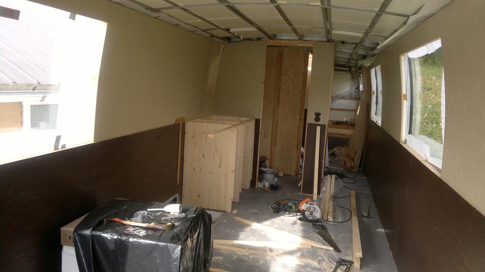

Katosta sain kaiveltua styroksit pois pois. Tulihan siitä 11 mustaa jätesäkillistä... :shock: Kävin jokaisen kattoluukun ja röörin ympäriltä mahdolliset vuotokohdat läpi ja laitoin massaa jokaiseen kattopellin lävistävään ruuviin. Ehkä kolme-neljä ruuvia kokonaisuudessaan olleet sellaisia, jotka ovat vuotaneet, mutta nyt ovat pysyneet kurissa. Katossa vuotaa enää vain etummainen kattoluukku (halki ja pala puuttuu), joten vielä sankkoa pidettävä lattialla. Taemman luukun pellitän jossain vaiheessa umpeen ja siitä saan hyväkuntoisen luukun eteen.
Kattoon sain laitettua 40mm Finnfoamia liki puolet koko pinnasta, mutta sitten foami loppui. Ja nyt on ollut pikkuauto särki, eikä ole oikein foamin haku luonnistunut saatika muunkaan rakennustavaran. Ja on tässä tosin hiljaista ollut bussirintamalla muutenkin sen yhden aktiivisen kesälomaviikon jälkeen. Aika on vain kadonnut aina jonnekkin muualle.

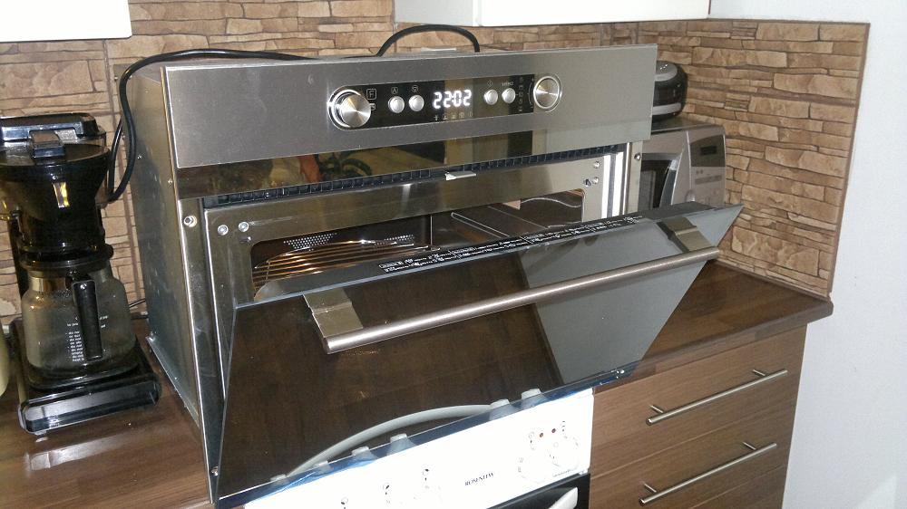

No, kun ei liimapuulevytkään emännän kauppakassiin mahdu, niin pitihän sitä tänään motivaation haussa uuniostoksilla käydä. :) Pitkään olen tässä vääntänyt kättä itseni kanssa kaasun ja sähkön välillä ja niinhän sitten kävi että uuni ainakin on nyt sähköuuni. Tuli sellainen monitoimiuuni, jossa on mikro, grilli ja kiertoilmauuni yhdessä "pienehkössä" paketissa. Ajattelin että säästyy tila muuhun käyttöön kun ei tarvitse erillistä mikroa ja uunia. Mikään toiminnallisuus tuossa vimpaimessa ei yksistään vie kuitenkaan ihan hirveästi tehoa, mutta sitten kun tehokokkina häärätään kaikki toiminnot täysillä yhtä aikaa, niin miltei 3kW saa kulumaan. Mutta ehkä se tapahtuu sitten roikan päässä. Tälläisiä monitoimi uuneja olisi löytynyt tunnetuilta merkeiltä nelinumeroiseen hintaan, joten päädyin vähän huokeempaan (?? :roll: ) Ikean malliin. No, on siinä sentään viiden vuoden takuu! Eli tuurilla saatan keretä jopa sen keittiön rakentamaan ja juuri ja juuri uunin asentamaan ennen takuun päättymistä :lol:

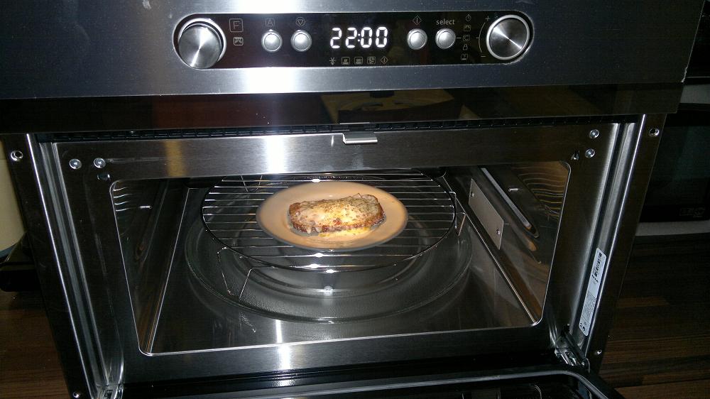

Tässä linkki uuniin: http://www.ikea.com/fi/fi/catalog/products/70123757/

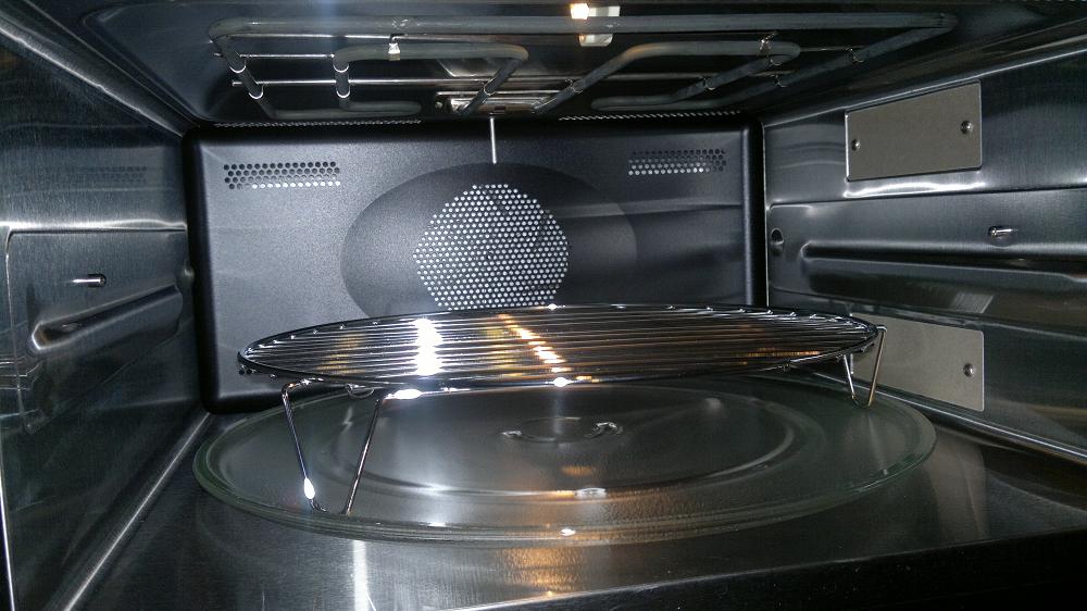

Ja pitihän se uuni äsken paketista repiä ja kokeilla kotioloissa miten se lämminleipä valmistuu grilli-mikro-toiminnolla. Ja maistuvahan siitä tuli :)
Mukana tuli ihan tavallisen kokoinen uunipeltikin, kaipa se sisuksiin mahtuu. Ei uunissa kuitenkaan saata teho ihan karjalanpiirakoille riittää ja pienen joulukinkun kaveriksi saisi pistää tilaukseen rekka-autolastillisen akkuja.. Mutta eiköhän tuolla roiskeläppäpitsaan saa edes vähän lämpöä jos ei muuta.. :lol:
Ja luukku aukeaa kuten oikeassa uunissa :)

Eiköhän tuo uuni oo wirthpoolin tekemä. Tilaa säästyy tosissaan ku on tuollanen kombivehjes! Ei nuitten käyttö akkukäytöllä ongelma ole, käyttöajat on kuitenkin kohtuu lyhkäsiä, mut ei kai niitä akkuja koskaan liikaa olis.

hyvin todennäköisesti jonkun tunnetun tekijän vimpain, vain brandätty ikealle. Sapuskat täytyy suunnitella siten, että isommat illalliset tehdään sähkön ääressä ja laihemmat lounaat sitten nopsaan mikrotellaan jos ei oo töpseliä. Sikäli kyllä huvittaisi jättää kaasu pelkästään mukana kuljetettavaan pihagrilliin ja pistää sähköllä jääkaappi ja liesi. Helpottaisi rakentamista eikä tartteis hankkia kaasuille tarkastajaa. Ja jäis muutenkin vuotojen murehtiminen pois. Tosin kaasuliedellä kyllä saisi nopsaan perunat kiehumaan. Mutta senhän voisi sitten hoitaa pihalla grillin liedellä jos vain säät sallii.

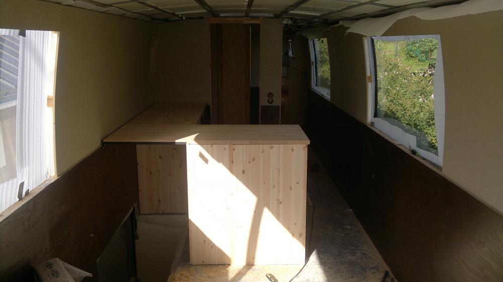

Viime viikon loppupuolella vaivasin enoa ja käytiin hakemassa 18mm liimapuulevyä, 300 ja 600 leveetä (oma pikkuauto edelleen korjaamolla). Lisäksi otin myös 30mm tammitasoa 3,5 metrin matkalta.
Pläni on muuttaa levyt omatoimisesti läjässä pysyväksi kompleksiksi, joka hoitaisi keittiön kaapiston virkaa. Apuna käytän 21x45 höylättyä rimaa, ruuveja, kulmarautoja ja alu L-listaa. Entuudestaan ei ole osaamista, tietoa taikka kokemusta tälläisestä, joten hommahan on helppo kun ei tiedä miten vaikea se oikeasti on. Ei siis ole turhaa painolastia tietona siitä miten tämä oikeasti täytyisi tehdä. 8)
Keittiöstä pitäisi tulla L:n muotoinen ja kulmassa pöytätason alla onkin osa tilasta varattu ruumakammarille, eikä keittiötilpehöörille. Nyt olen aloittanut nikkaroimaan L:n toista päätä.
Uunin kanssa sattui pieni moka, noin viiden millimetrin kokoinen. :oops: Olin nimittäin painanut mieleeni mittoja ja nikkaroidessa sitten muistin uunin leveyden liian pieneksi. Tein kyllä tarkistusmittauksen uunin päältä, mutta alaosan ollessa styroksin sisässä (kuljetuspakkauksessa) siellähän oli piilossa kiskot joista mitta olisi pitänyt ottaa. No koesovittaessa uunia eilen illalla eihän se paikoilleen mokoma uponnut. :cry: Kävin sitten äsken sahaamassa uuden 5mm leveämmän hyllylevyn ja siirsin toista sivulevyä. Onneksi en ollut ehtinyt kovin vakavasti ruuvaamaan osia paikoilleen. Joten ei ollut iso muutos.
Kyllä se tästä alkaa muotoutua. Joko keittiö tai kasa kallista polttopuuta :lol:
Näyttää tuo liimapuulevy kaareutuvan kosteudessa yllättävän paljon. Osaan seinistä tulee levy kaksin kerroin. Ne kun laittaa "syyt" vastakkain ja ruuvaa kiinni niin saattanee kestää. Hyllylevyt auttanee asiaan myös. Mitenkähän sitten lie jos ympärinsä maalaa, niin ehkä vähentäisi puun kosteuselämistä? Mutta pitäisi sitten maalata vissiin mahdollisimman kuivalla kelillä. Ovet lie parempi tehdä sitten jostain muusta matskusta.

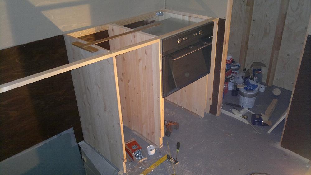

Ja vielä parit pakolliset kuvat. Nurkasta, L:n kärjestä lähdetty. Kaapisto tulee tuosta eteenpäin ja kääntyy sitten keskemmälle ja L:n toiseen päähän jätetään kulkuaukko.
Tuohon isoon väliin piti uunin mahtua. Vasemmalle puolelle roskiskaappi ja allas yläpuolelle. Oikelle kapeaan rakoseen menisi sitten uunipeltiä ja grilliritilää.
Oo, mahtuihan se lopulta! :D
Lattia vielä nousee tuosta vielä vähän, 30-40mm. Mutta silti alakaapistosta tulee korkea. Yritän nimittäin saada uunin alle varattua tilan APK:lle, sellaiselle pöytämallille. Ei tartte sitten erikseen jumppailla ja venytellä kun tekee mahdollisimman epäergonomisen keittiön :D

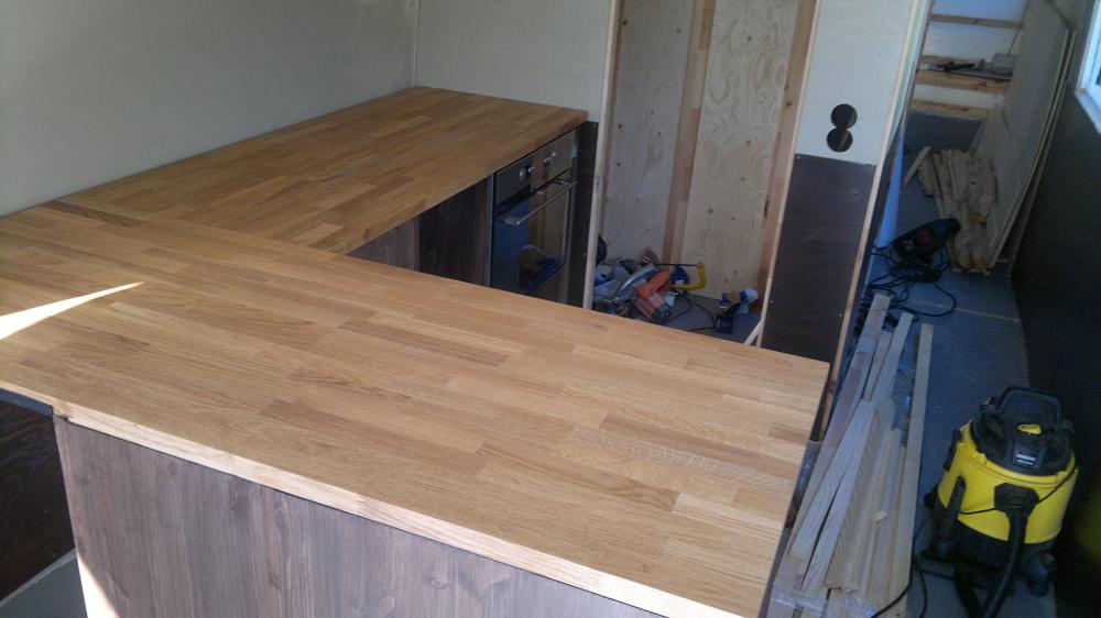

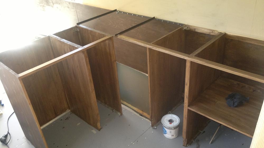

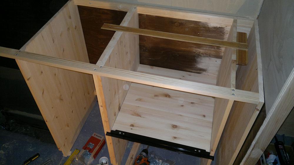

Olen saanut tässä hiljalleen alakaapistojen runkoja pystyyn.
Ja väriä pintaan. Synkäksi vetää :? Josko sittenkin valkoinen kuulto ois ollu parempi.. No ei auta enää :wink: Ovilla sitten väriä synkkyyteen :) Pitäisi vielä sahailla sokkelilistat ja hyllylevyt.

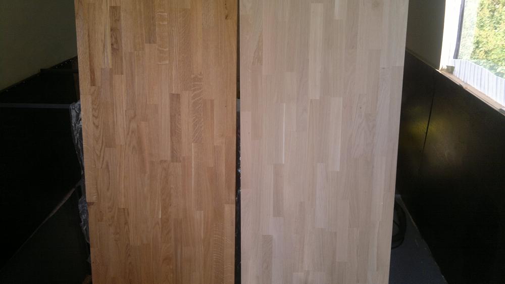

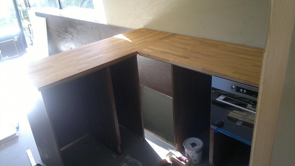

Tammitasot öljysin tänään (vasemmalla öljytty, oikealla naturelli). Puu-kuvioon tuli mukavasti syvyyttä, mutta auringonvalossa näyttää ainakin pahuksen keltaiselta :( Tiiä sitten miten se muuttuu ensimmäisten päivien aikana / vanhetessaan.

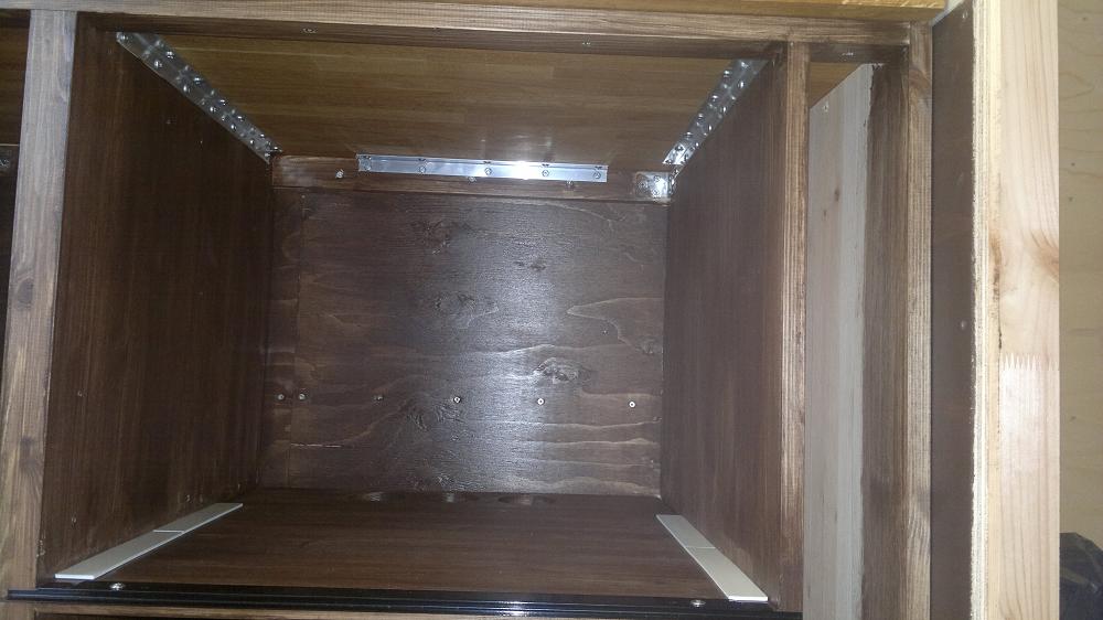

20x20mm alukulmaa (2mm vahvuisena) oon pätkinyt ja reijitellyt. Sitä sitten joka väliin 8)
Ja hiljalleen alkaa hahmottumaan keittiö.
Alukulmaa pitää vielä muutamaan kohtaan ruuvata, vaikka alkaa runko jo tuntumaan tukevalta. Ei pahemmin heilu vaikka koettaa tyrkkiä. Tuohon ruumakamarin seisomaosaan hitsasin 3mm vahvuisesta kulmaraudasta kehikon, johon pöytätaso ruuvattiin alapuolelta.

Ehtiikö vielä pyöristämään tammitason nurkkia että sattuisi vähemmän sitten kun joku kuitenkin liikkuvassa autossa törmää siihen?
