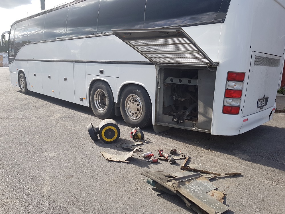

pitää agrekaatille tehä tilaa ja siirtää pakoputki kuskin puolelle. oisko kellää pientä vaimenninta joutilaana?

joku ovaali pönttö pitäs löytää halkasia noin 400x200mm ja pituuttaa noin 600-800mm
pitää tehä ite 2 kammio pönttö jos ei kohtuu hintaan ala löytyyn nuilla mitoilla.
onninautosaki oli jos minkä hintasta mutta eipä ollu mitään mittoja laitettu. putken meinasin laittaa 140mm

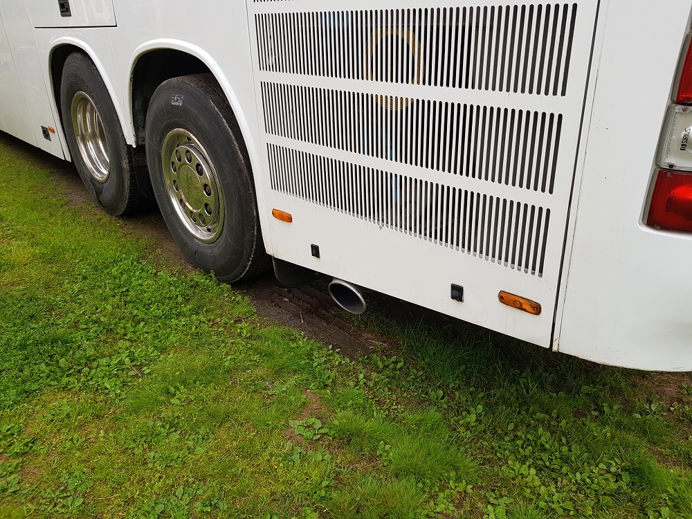

tämmönen ulostulo. Laitoin kumminki yhen läpivirtaavan pöntön. naapurikylän kuorma-auto huollosta ostin pöntön ja yhen uuden v-pannan
eikä ollut kovin hintava yhteensä 86€
