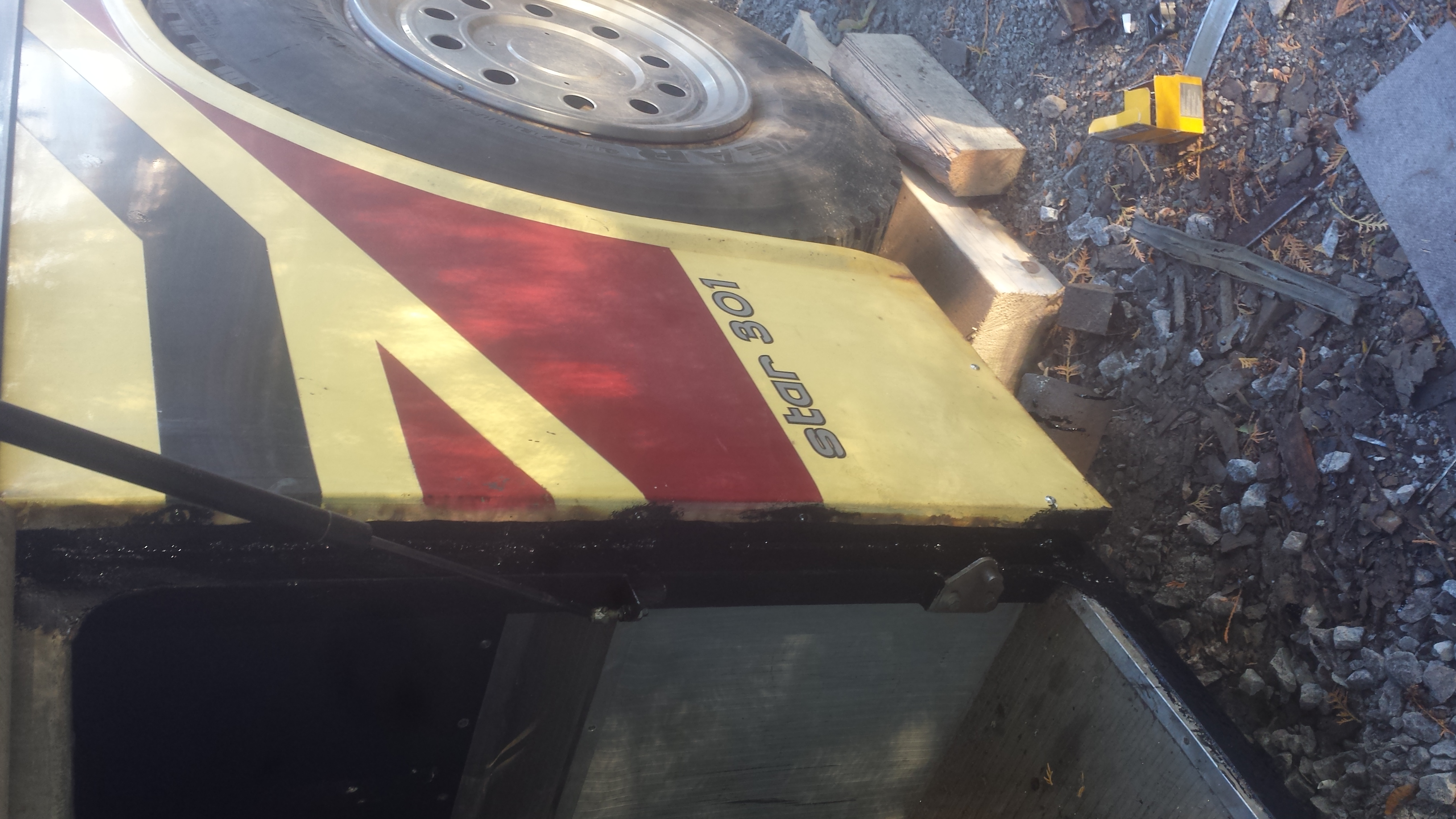

Näyttää kyllä ihan perus vanerilta itse suosittelisin käyttämään vesivaneria ainakin tuossa kohtaa vaikka en minä mistään mitään tiedä ainakin maalia päälle niin kestää pidempään
Re: VOLVO B10M "VIVVI"
Kyllä se vesivanerikin ajan saatossa pettää mut kestää kyllä huomattavasti pidempään meitin projektissa tuo vaneri jopa ruostuu
juu tavis 20mm vaneria. Huomenna imeytän sen öljyyn ja sit massaan märkänä heti. En laita kun werrexiä sisäpuolelle.

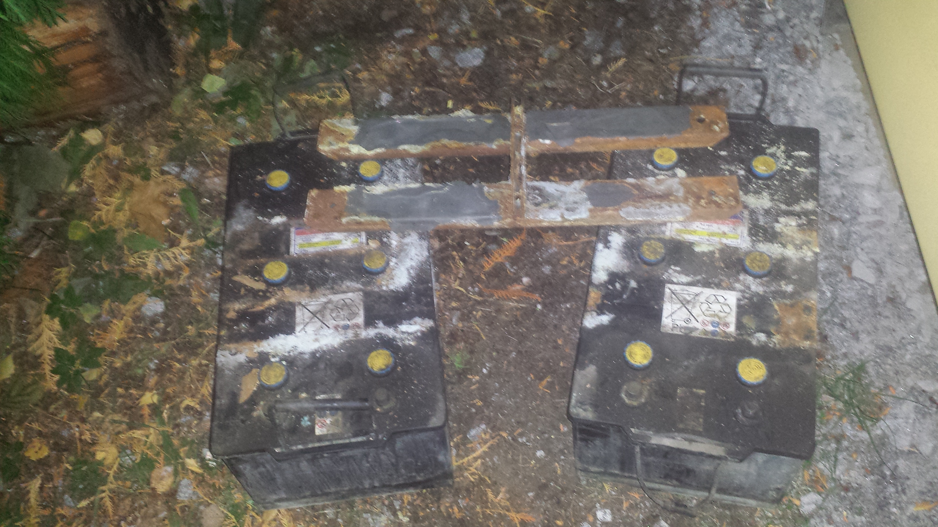

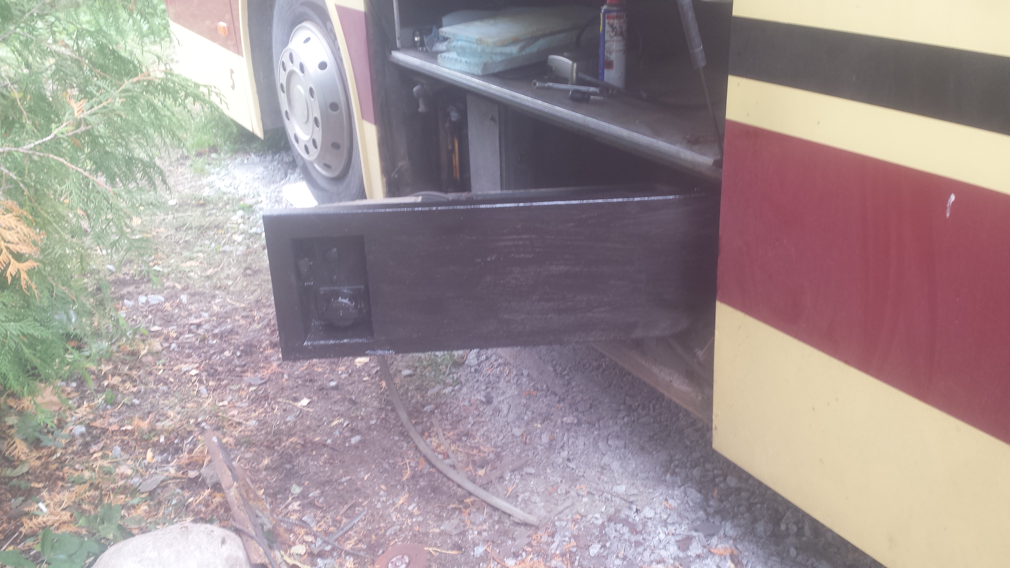

Akkukotelo hiottu ja verrexiä päälle. Kaverin kanssa vaihdettu uudet 80/140 perään ja pyöritty autossa miettie laminaatin asennusta...
Otatko kuvia vielä kotelon sisäpuolelta
ihan vaan malliksi

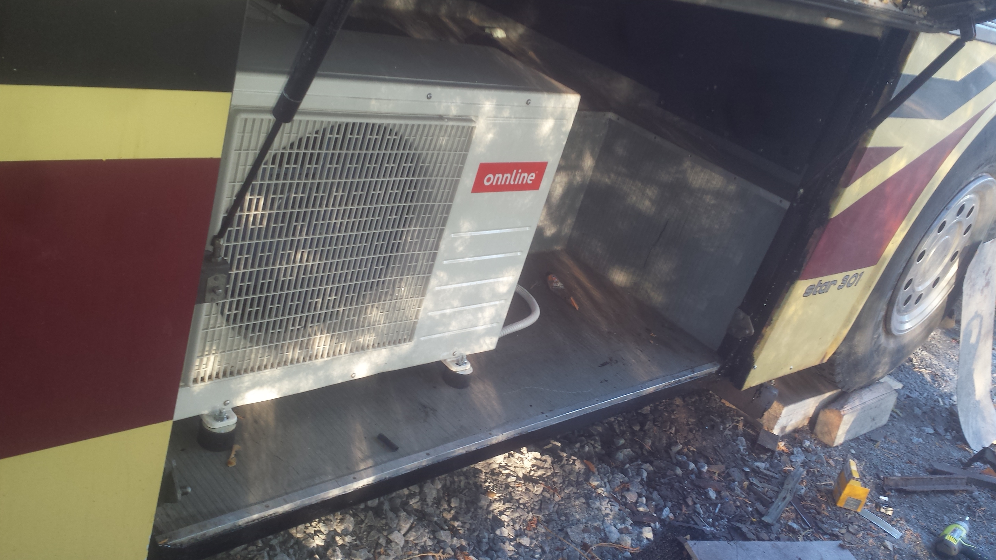

Nyt en jaksa ottaa kotelosta kuvaa sisäpuolelta ku himpan väsy. Aamu 10 pakertanut ton härveliin kanssa. Akkukotelo on sisältä semmonen harmaa jossa muovi pohjalla missä on kouruja. Jokunen metri livahti uutta 40x 40 kankee autoon. Ja maalia ja massaa. ..yms.

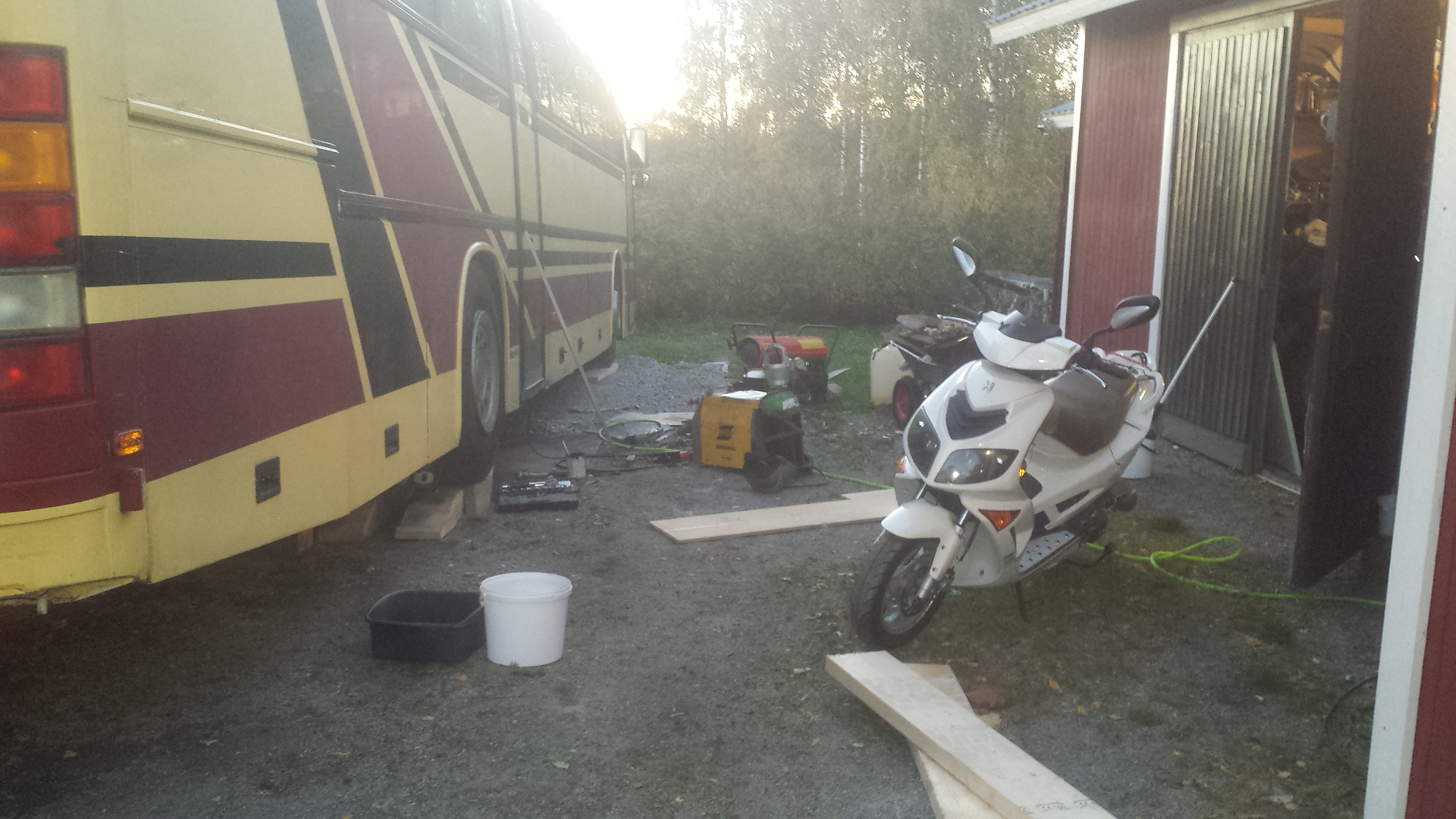

Pihalla vallitsee kaaos. .. mopookin tänään sovittelin kyytiin ...

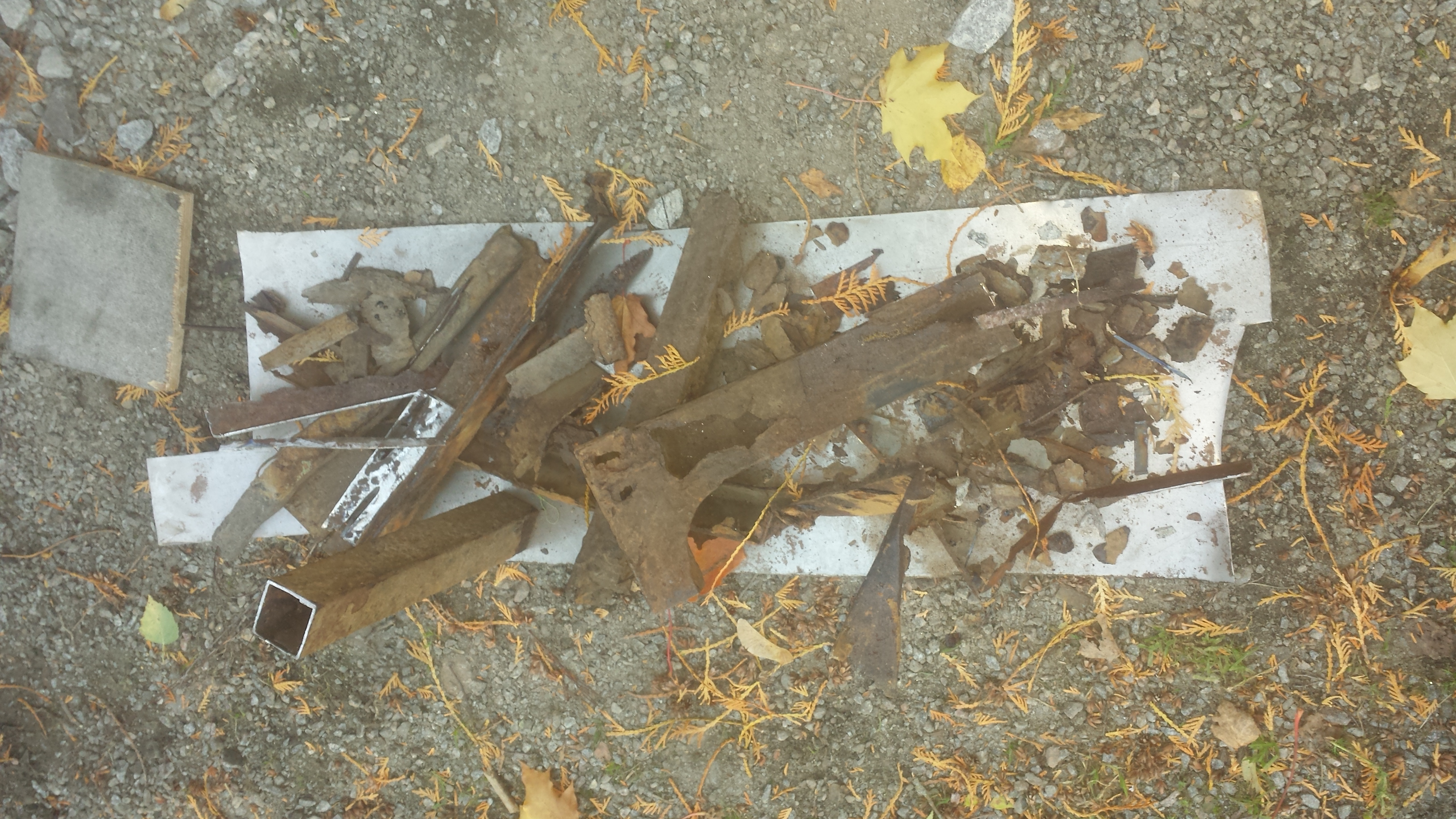

Ruukin Ruskeata Kultaa on näköjään löytynyt. Vihdin suunnalla tuollaisia löytyy ruohonleikkurilla harva se päivä. Vanha viidakkoon ja uutta tilalle.
Juup, tänään laitoin yhen täyven 40x 40 kankee ja 30x 30 2 metrii. Minkähä sähköjohto 2 npainen kulkee tuolla pyörän takana olevassa tolpassa? Toooosi kiva hissata ku joutuu siirtelee koko ajan pois eestä. Pistän varmaa poikki ja erireittii.
