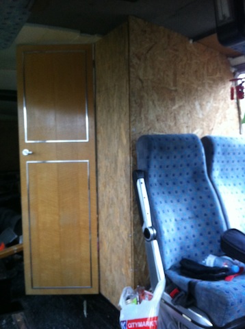

Viime yönä, ku piti siivota auto tän aamun reissuunlähtöä varten, rakensin vahingossa vessan.
Lisäks toin ohimennessäin jääkaapin takapaksista sisään. Helppo homma! Tarvittiin vain neljä isoa miestä, vähän fairyä ja parikyt minuuttia aikaa. No nyt se on kuitenki sisällä ja oottelee loppusijoituspaikkaan pääsyä. Pitää vielä purkaa hattuhyllyä, kattokanavaa ja lattiaa pois sen edestä.

Rovaniemen keikka meni mallikkaasti. Kaikin puolin. Vessakoppi toimii niinkuin vessakopin kuuluuki, ja muutenki oli niin siistii matkustaa tolla vempeleellä hyvien tyyppien kanssa. Showhun kuului 13 hlöä, eikä 18 istumapaikkaa oo semmoselle porukalle yhtään liikaa. Ja etupenkin paikat oli aina miehitettyjä! Tuli itekki istuttua siinä ylätuulilasin takana ja kyllä kelpas! Ü

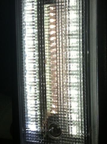

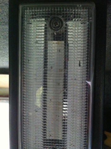

Tämän viikon saldoa on hattuhyllyssä olevien käytävävalojen leditys. Eikä oo mitään höpöhöpö lediä. Yks kaveri on lamppufirmassa töissä, ja on hyvä kontakti. Sit on tää toinen kaveri, joka on innokas ratkomaan sähköseikkoihin liittyviä ongelmia. Laitan lopputuloksesta kuvan tähän.
Kaveri oli sitä mieltä, että saa tota systeemiä markkinoida muillekin. 24V ja käy suoraan alkuperäiseen systeemiin, eikä mitään tarvi purkaa. No alkup hehkulankapolttimot tietty pois.
Siinähän on se yöasento ja sit lastaus ja purkuasento siinä käytävävalossa. Ainaki useimmissa linja-autoissa. Yöasennossa palaa mulla siinä lasin keskellä nyt yks pehmeämmän sävyinen ledilista puoliteholla, ja sit ku painaa siitä viereisestä napista, syttyy saman lasin reunoille kirkkaat ruumishuonesävyiset ledit ja kyllä näkee ettiä käsveskaa ja lapasia! On hyvä. Alkuperäisen muutaman sadan watin sijaan puhutaan nyt pikemminki milliampeereista. Porraskäytäviin ja kuljettajan / repsikan lukuvaloihin tulee vielä samansuuntainen ratkaisu. Matkustamon lukuvalot on myös työn alla. Riittää kohta virta jääkaapille.
Seinäin levytyksen aloitin, mut en pötkiny pitkälle, ku piti yhtä kantapäävammaa lähtee viemään päivystykseen. Siinähän se ilta sitte rattoisasti vierähtikin.

nyt kuvaa kehiin ledeistä ja yhteystiedot laitteista... Kiinnostaa sssssairrrrrrrrrrraaasti.

En oo asentanu. Sen sijaan tein eilen vessaan puuttuvan takaseinän. Tänään, isänpäivän kunniaksi, ihmettelen vessan lattian laskua. Siinä kulkee johtokotelo poikittain (tai siis ajosuuntaan pitkittäin) alapuolella, just keskellä lattiaa, ja vielä silleen et se on puolessa välissä sitä pudotusta. Oliks vaikee? Eli jos lattiaa pitäis pudottaa vaiks 20cm, ni johtokotelo on 10cm:n kohalla, got it?
Otan sen auki ja katon onks niissä johdoissa (siellä kulkee myös paineilmaa) varaa siihen laskuun. Jos on, lasken lattian, jos ei, rakennan keittiön. Ajatus lattian laskusta liittyy osin seisomakorkeuteen, lattialämmitykseen ja sähkövessan meteliin. Tekisin lattian kelluvana niin, et pöntön murinat ei kulkis rakenteissa ympäri kämppää.
