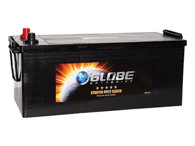

En tiedä olivat autossa kun ostin sen. Globe merkkisiä, halpis akkuja vissiin.
- globe akku.jpg (16.11 KiB) Katsottu 21168 kertaa

Sepä näitä mossauttelee, kun surkea akku ei ota ku 10 volttia ja ehjä joutuu ottamaan nekin talteen. Eli sulla on nyt ehjänä paska akku ja ehjä on pamahtanu.

Joo näin taisi käydä, nimittäin käynnistys akut ovat kunnossa. Lepojännite on noissa 13.1v (oudon korkea) ja 12.7v.
Ei ota tämä toinenkaan hupiakku oikein virtaa vastaan. Kolmen päivän latauksen jälkeen ei nouse 11.5v ylemmäs. Oli kolmessa kennossa liian vähän vettä vaikka kesällä ne tarkistin. Veden lisääminen ei auttanut.
Liekö tuolle enää mitään tehtävissä?
Re: MAN 10.180 HOCL Carrus Star 21
Starttiakut sulla vähän eriparia, mutta ei nyt mitenkään erityisen huolestuttava
Tuo hupiakku on kyllä kuollut noilla lukemilla.

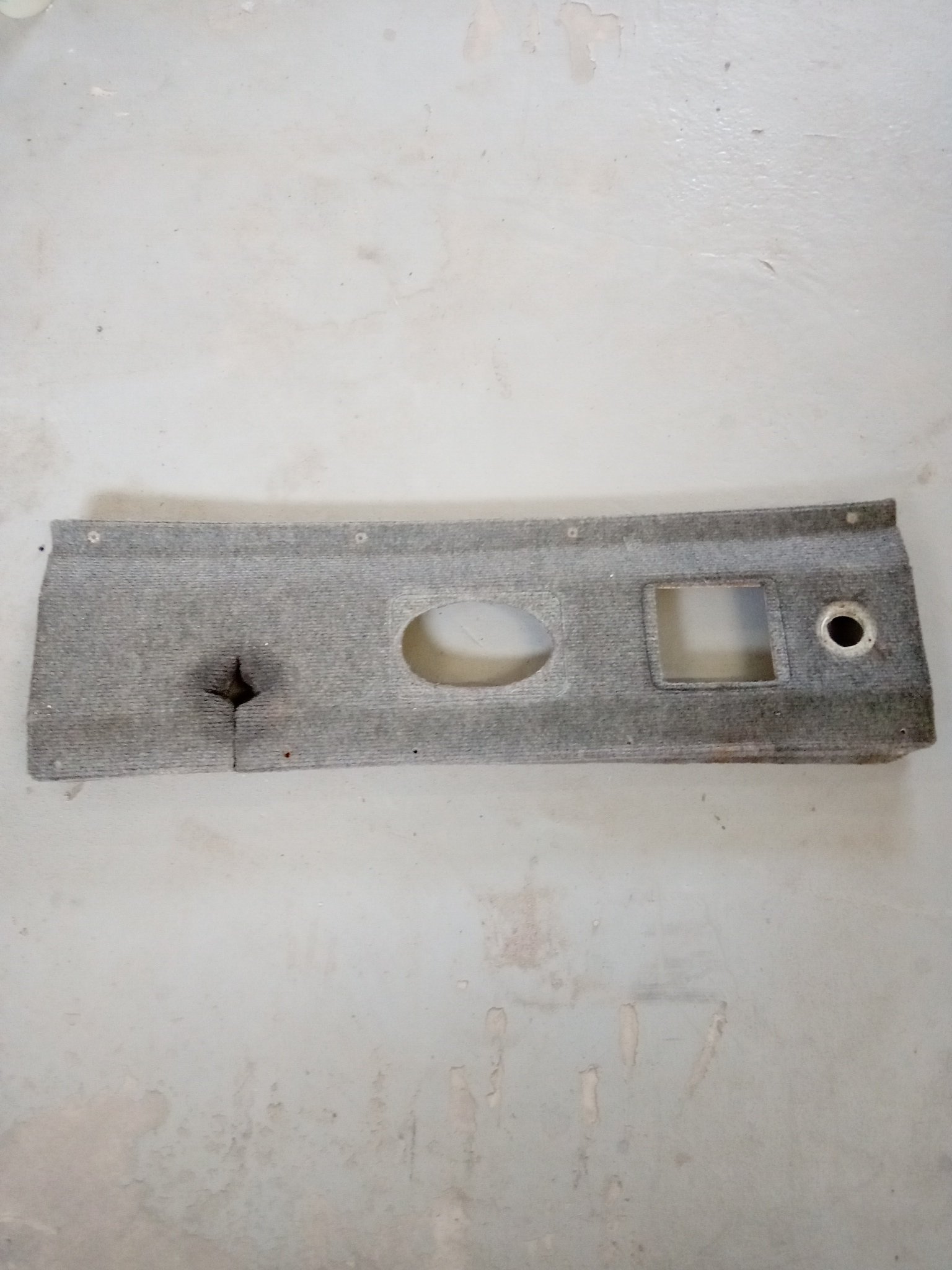

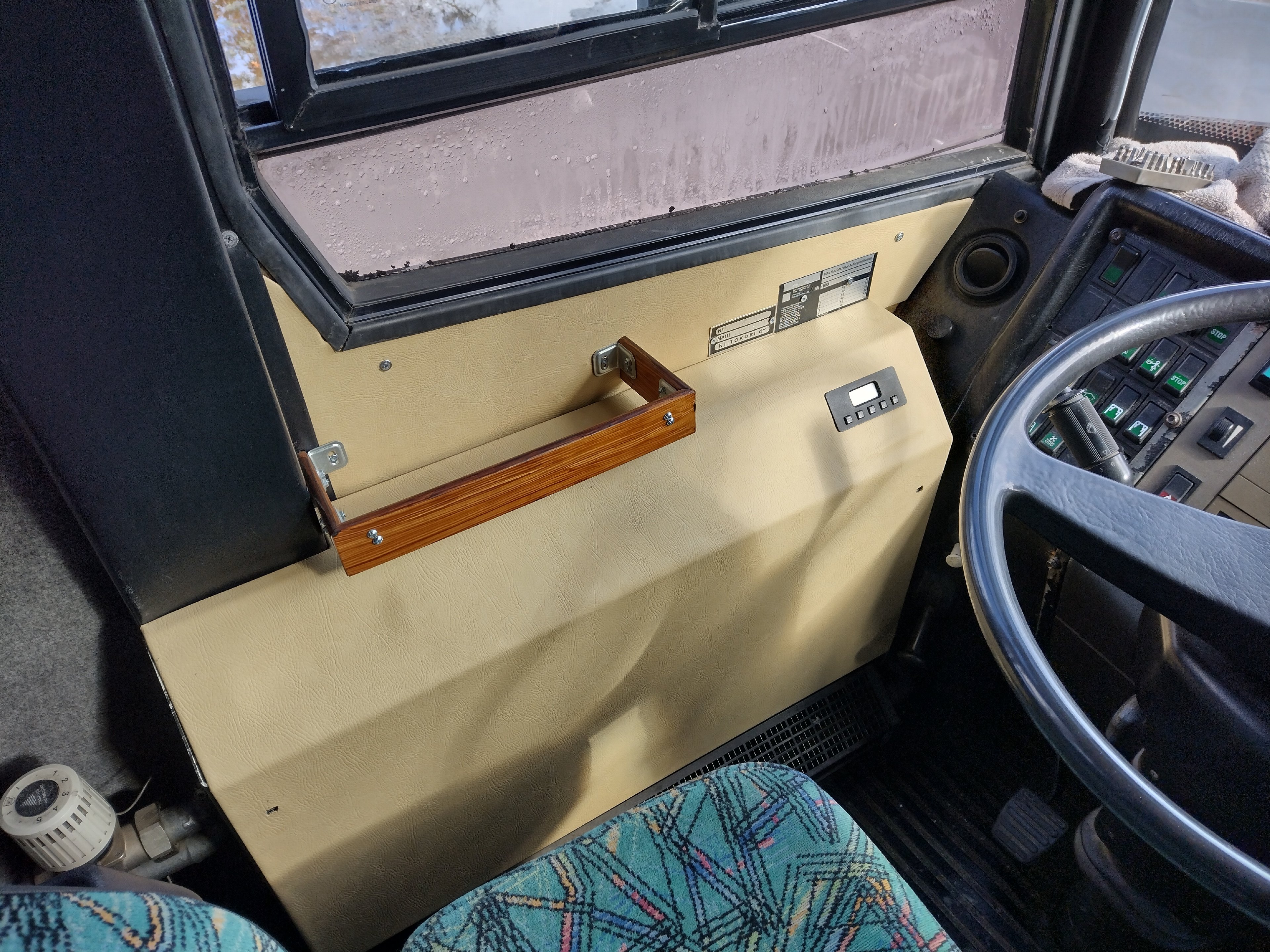

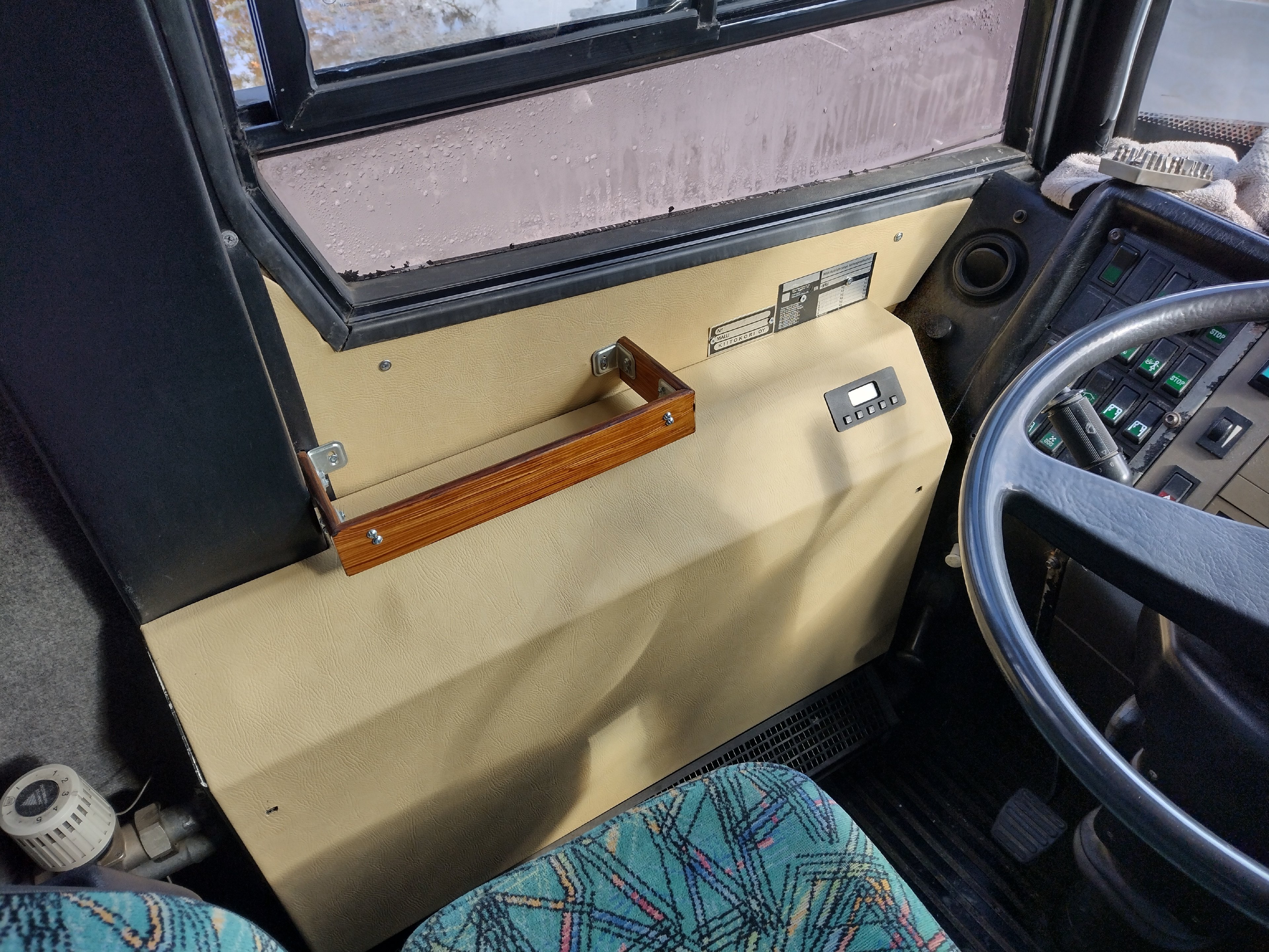

Verhoilu harjoittelua. Etuoven yläpuolinen alumiinipaneeli sai uuden kuosin.
Hienoa jälkeä - tuohon on ilo pyyhkiä rasvaiset näpit. Näin tulee käymään jossain vaiheessa projektia - ainakin meillä päin
Onko tuo jotain (keino)nahkaa, vai kagasta?
Nahkapinnasta sormenjäljet saa vielä kohtuu vaivalla pois, tai tiukanpaikan tullen vaikka maalattua yli.
Juu, keinonahkaa. Toivottavasti ei tarvitse hiplailla muuta kun tuota ovi nappia.
Tarkoitus verhoilla muitakin paneeleita kuskin ympäristössä ainakin.

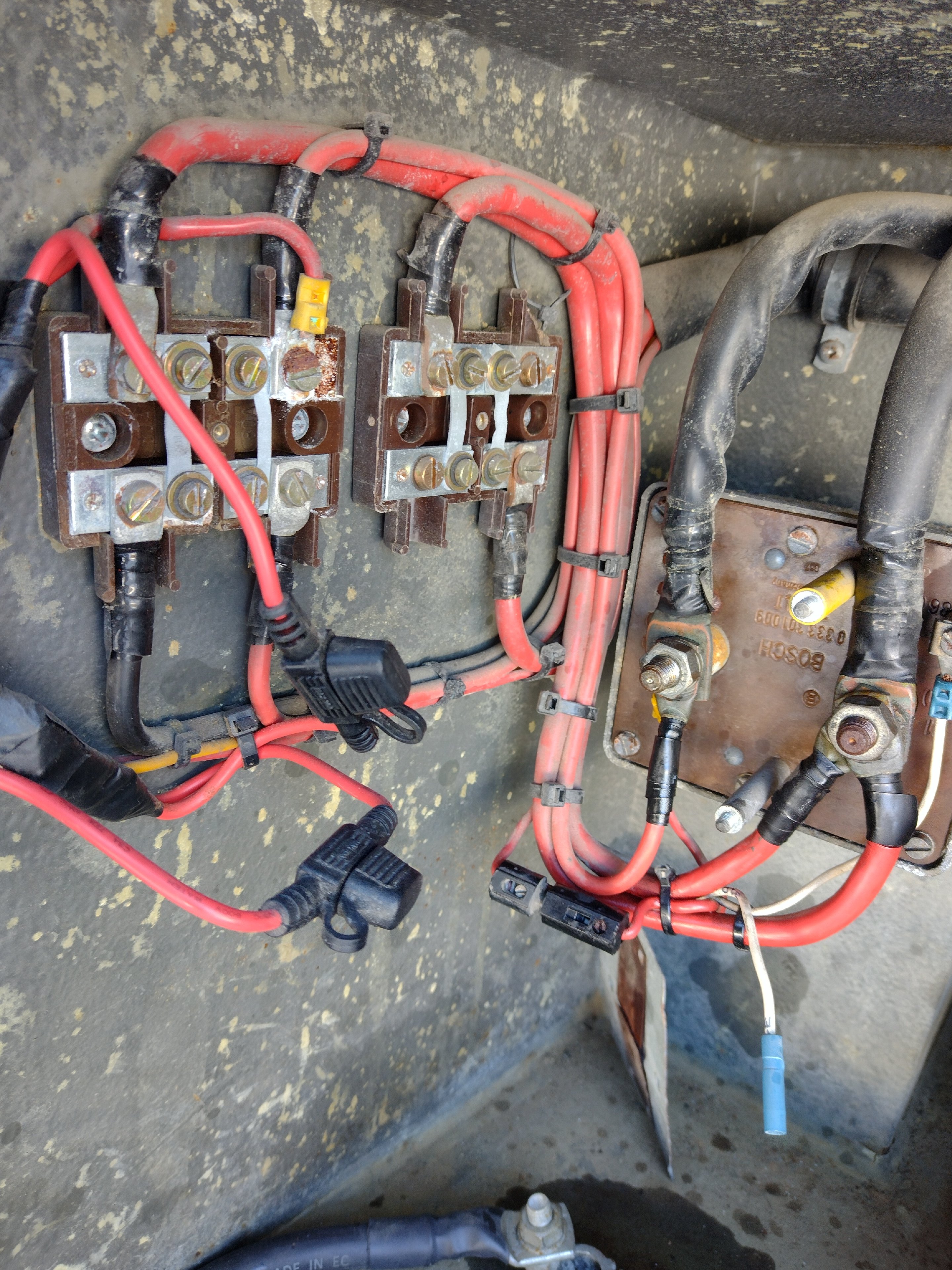

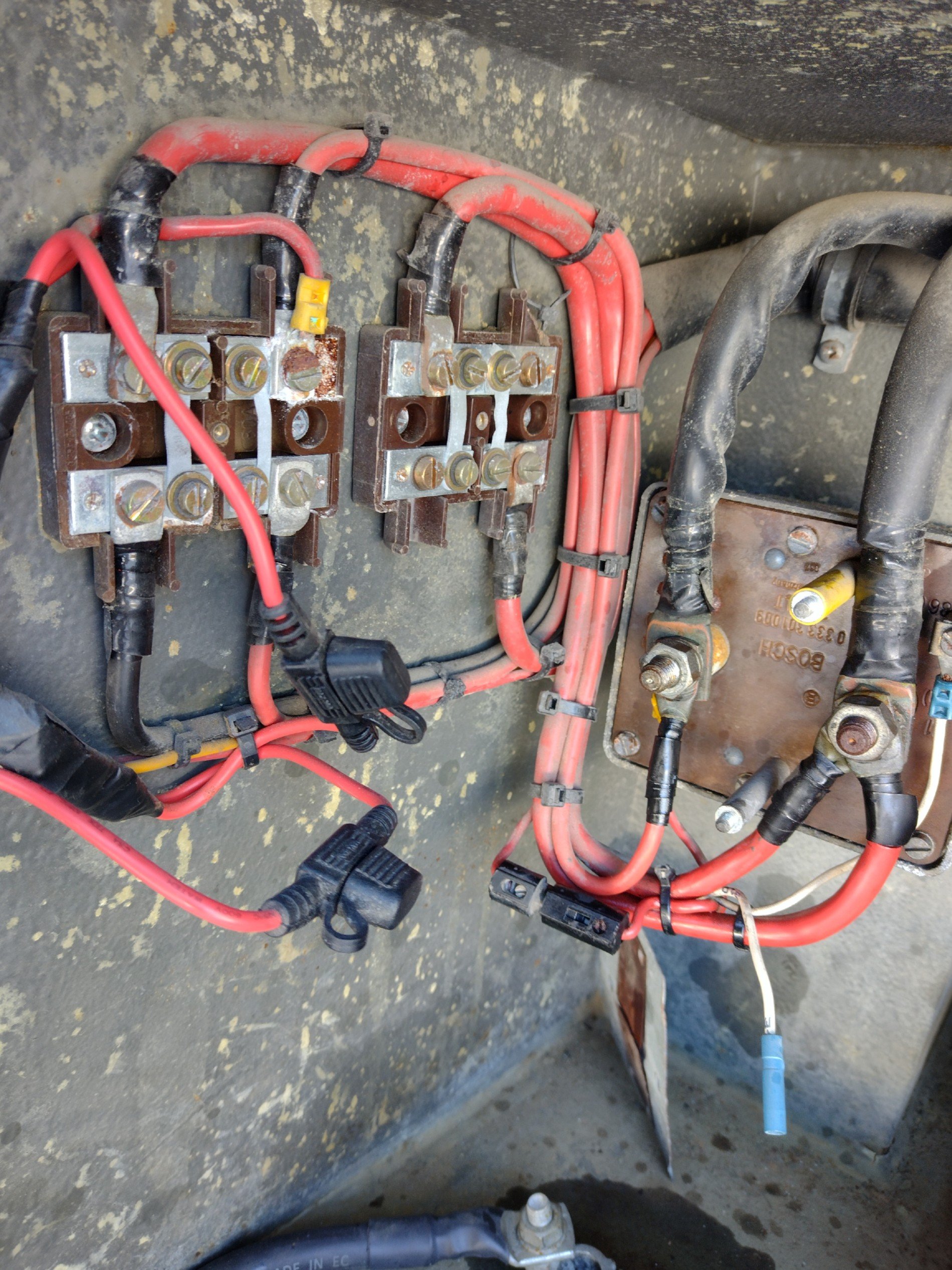

Uudet 180Ah käynnistysakut hommattu Skubalta kun ei vanhalle löytynyt kaveria.
Ennen kytkentää ajattelin käydä noi akkukotelon kytkennät läpi. Yksi liitin näytti olevan kovin hapettuneen näköinen.
Akut paikallaan ja webasto päälle vähäksi aikaa ja kohta kokeillaan ensi käynnistystä talven jäljiltä...

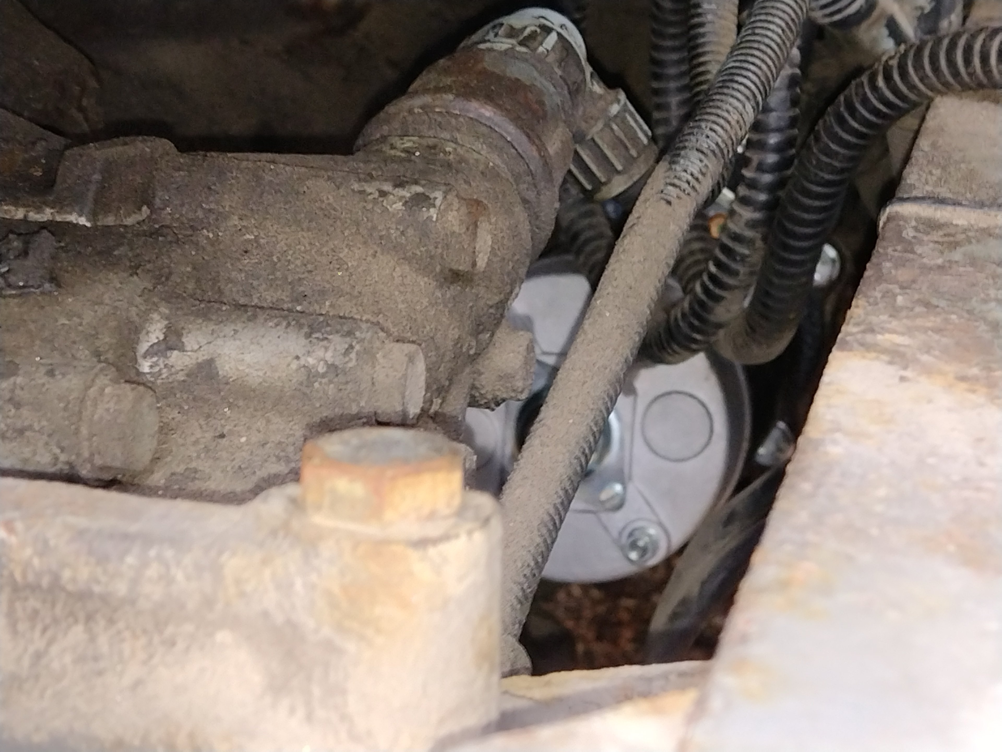

Tulipa sitten käynnistysakut 180ah haettua Skubalta ja käytetyt hupiakut agm 190ah lahdesta kierrätysliikkeestä. Sitten kun nämä oli saatu kiinni alkoi sähköongelmat. Hävisi parkit, mittaristonvalot ja monet muut. Päädyin sitten puhdistamaan akulta eteen päin kaikki liitokset mitä löysin ja vaihdoin kaikki sulakkeet uusiin. Valot palautuivat.

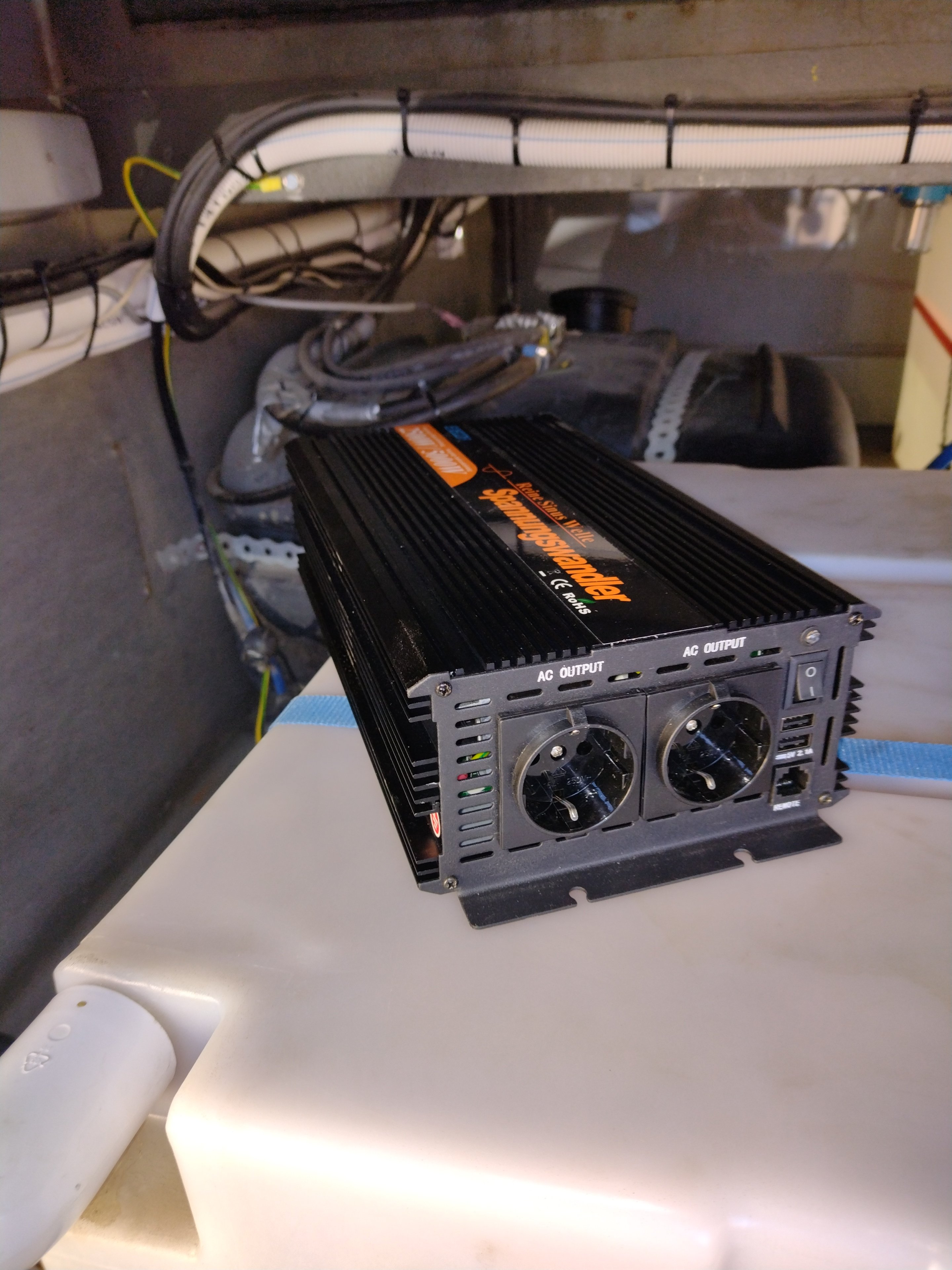

Sitten hajosi invertteri. En tiedä missä vaiheessa hajonnut, mutta ei tullut 230v ulos. No uutta puhdas siniaalto invertteriä tilailemaan. Sain paikoilleen ja toimii.
Sittenpä oli aika tilata takaikkunoiden teippaukset. Paikallisella mainosfirmalla teetetty. Vielä pitäisi tummenuskalvoa laitattaa etupään ikkunoihin.

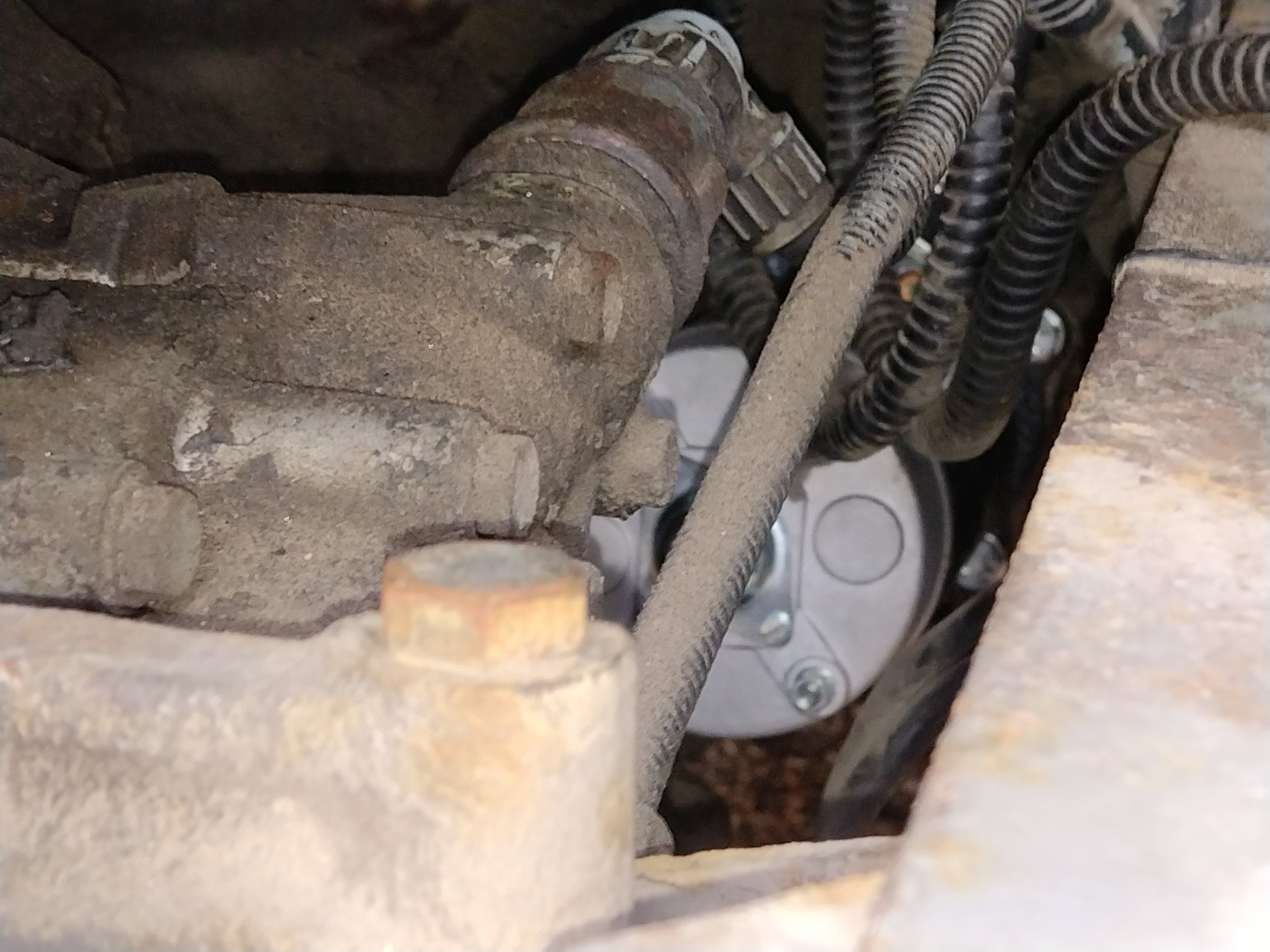

Sittenpä koitti vappu ja eka reissu. Sunnuntaina kun piti kotiin lähteä ei startti sanonut mitään. Eipä siinä auttanut hakkaamiset, kopitukset eikä raivokaan. Ei vaan inahtanutkaan. No onneksi näitä silmällä pitäen mulla aina vakuutuksessa autopalvelu. Sieltä tuli sitten isompi hinuri. Vetäistiin Manni käyntiin niin jäi hinaus tarpeettomaksi.
Uutta starttimoottoria vaihdettaessa huomattiin et sylkee dieseliä ruiskupumpun yläpuolelta lohkosta. Onneksi tällä kertaa pääsin huokealla kustannuksella. Nimittäin moottorin päällä menevä dieselin paluulinjan letkuhan siellä olikin vaan hapertunut.

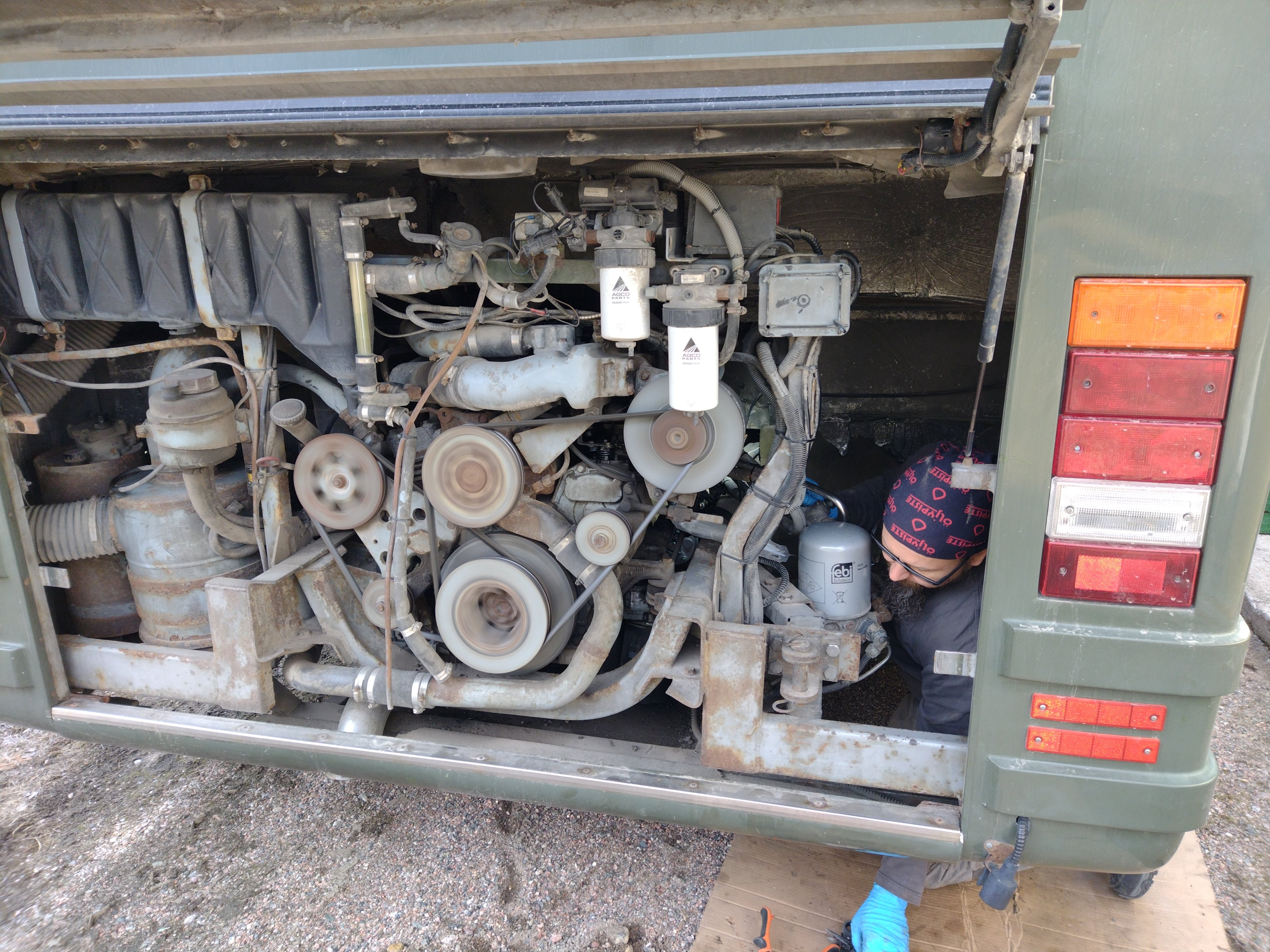

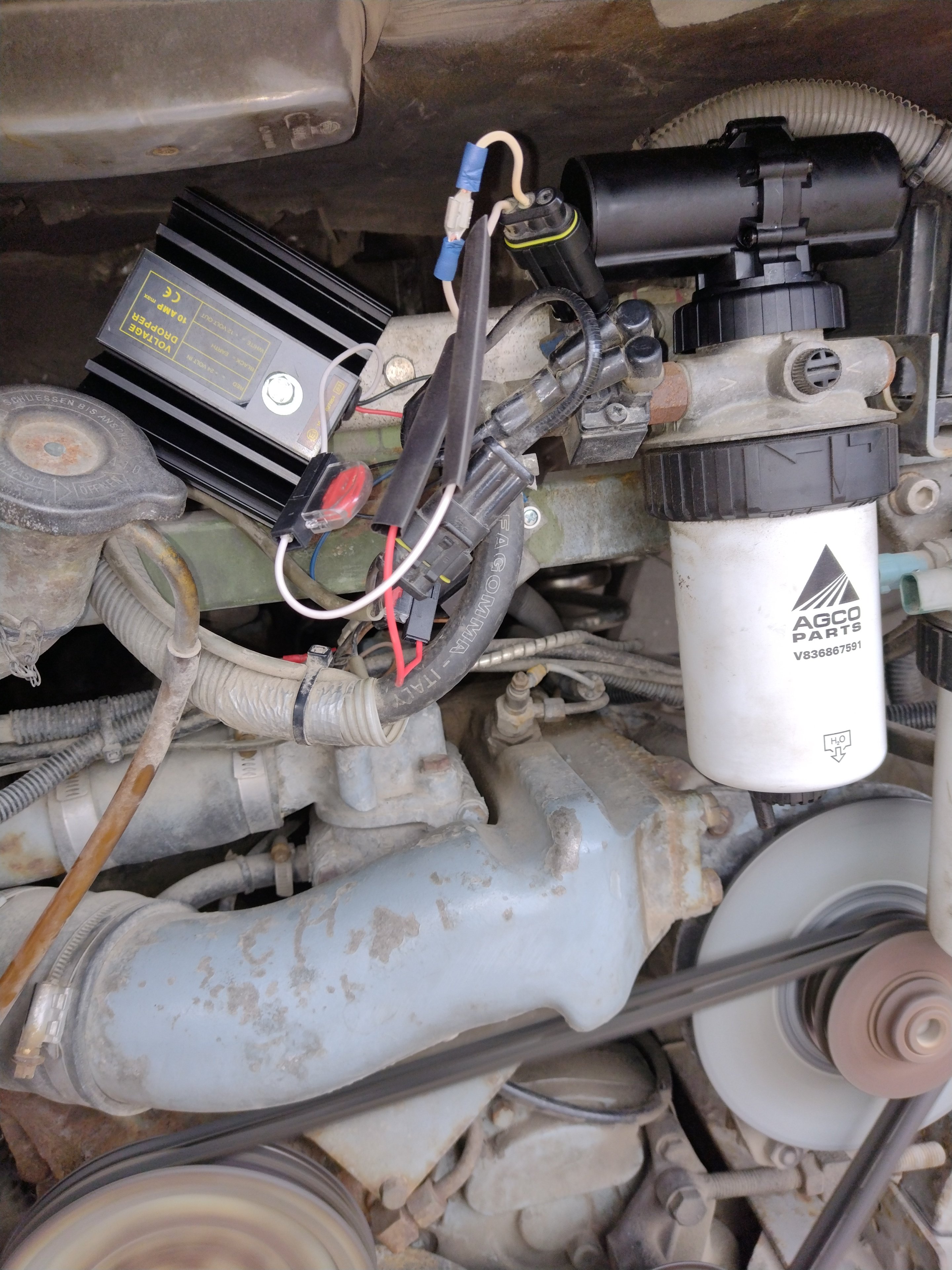

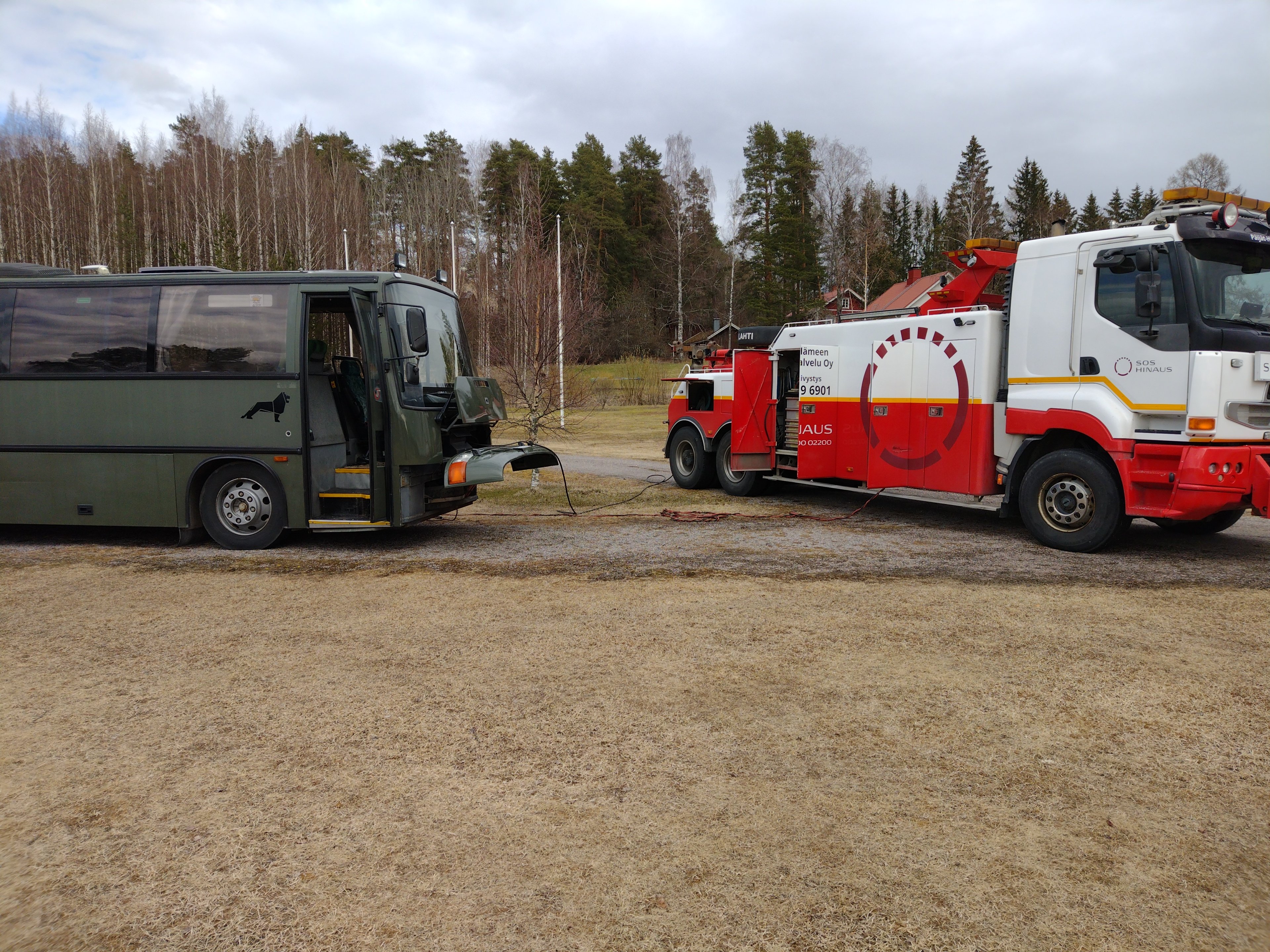

Seuraava matka Tilkunpeltoon keskeytyi Koskikartanon teboilille viideksi tunniksi.
Oireet alkoivat nykimisellä ja sitten kertakaikkisella hyytymisellä.
Kiitos paikalle tulleiden tuntemattomien auttajien saatiin sen verran koputeltua paikkoja et päästiin perille. Vika ei sitten ollutkaan sähköisen siirtopumpun releen liittimissä vaan itse siirtopumpussa. Kotimatkalla hyyty kerran ja yks kopautus pumppuun auttoi kotiin asti.
Selvisi tämän härdellin aikana, että edellinen omistaja on vaihtanut alkuperäiset siirtopumppu/suodatin setin traktoreissa käytettyyn järjestelmään. Uudet osat löytyi siispä traktori varaosaliikkeestä.

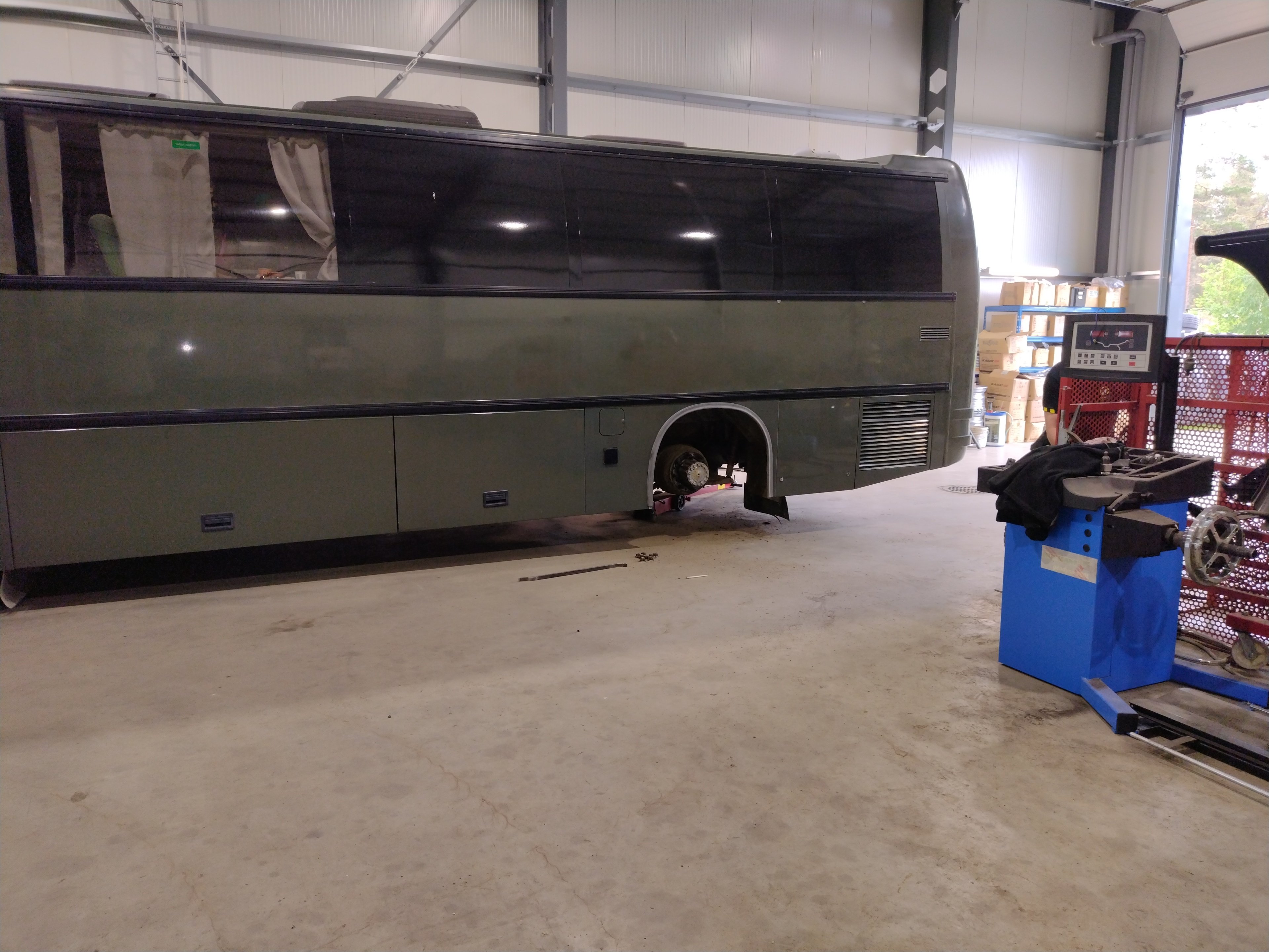

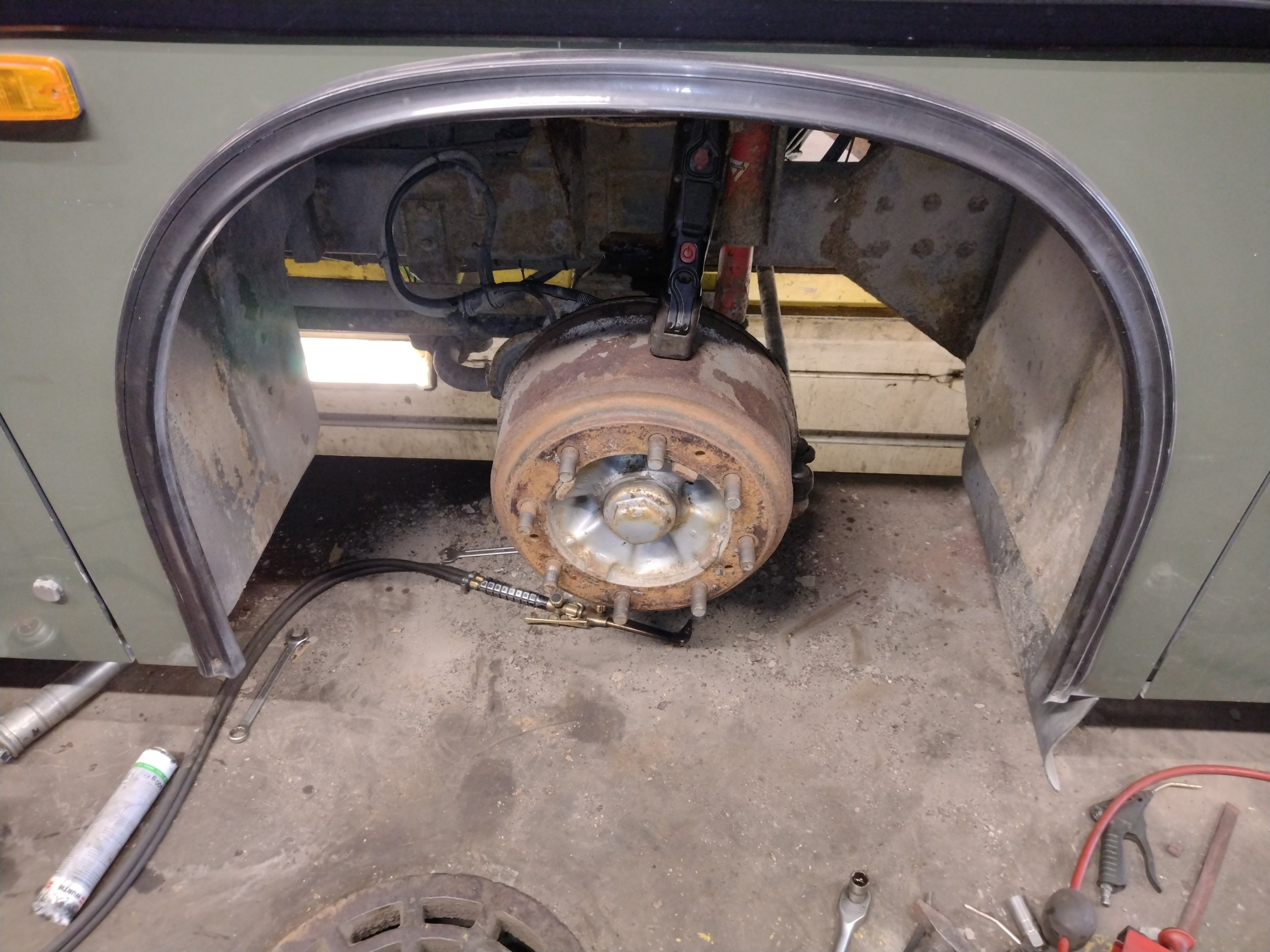

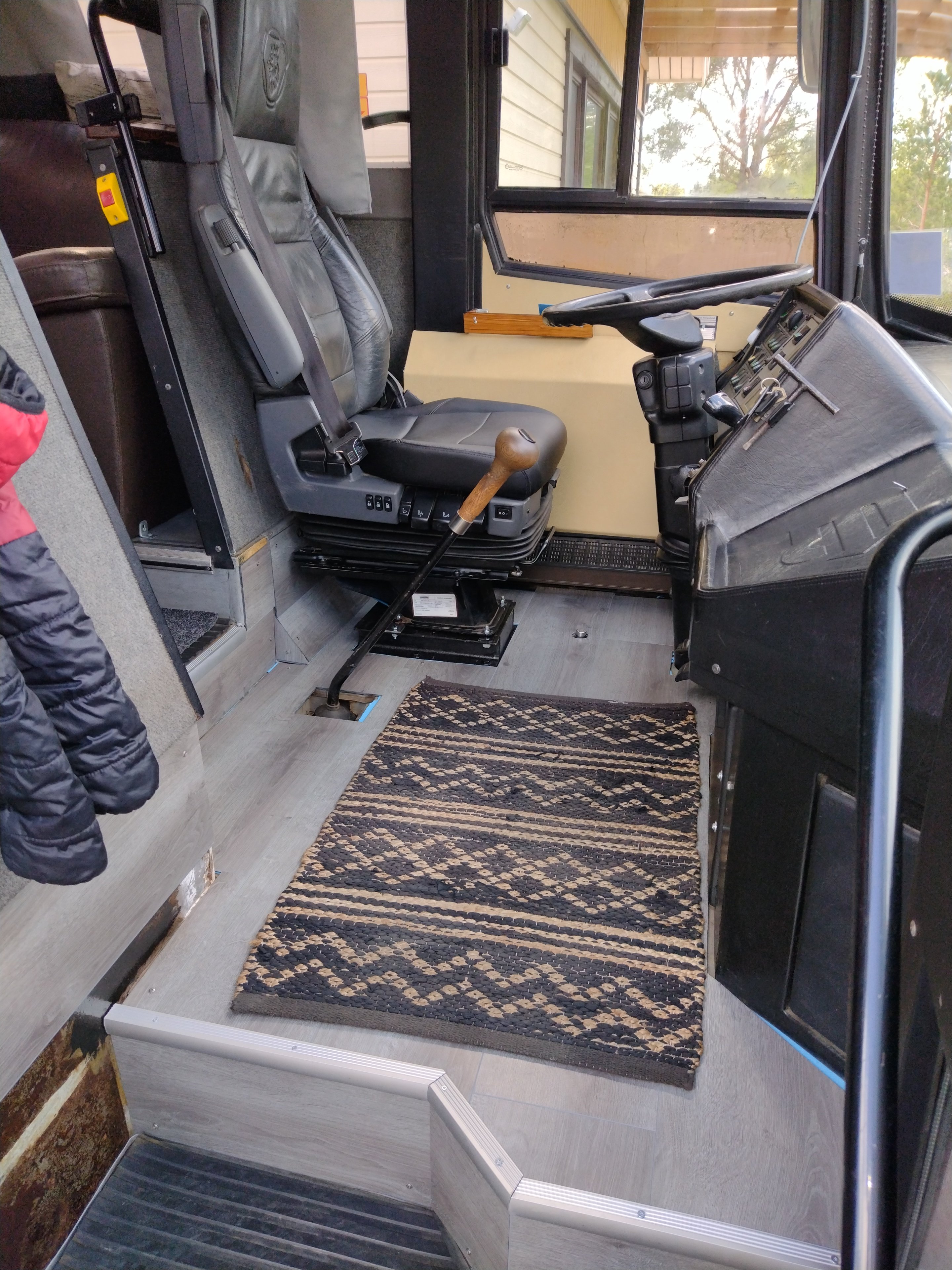

Kuskin alueen lattiaan tuli latettua vinyyliverhous ja penkki vaihtui scanian penkkiin. Paineilmasäädöt toimii eikä perse enää puudu.
Nyt auto on taas toiminut ja sai juuri uudet takarenkaat.

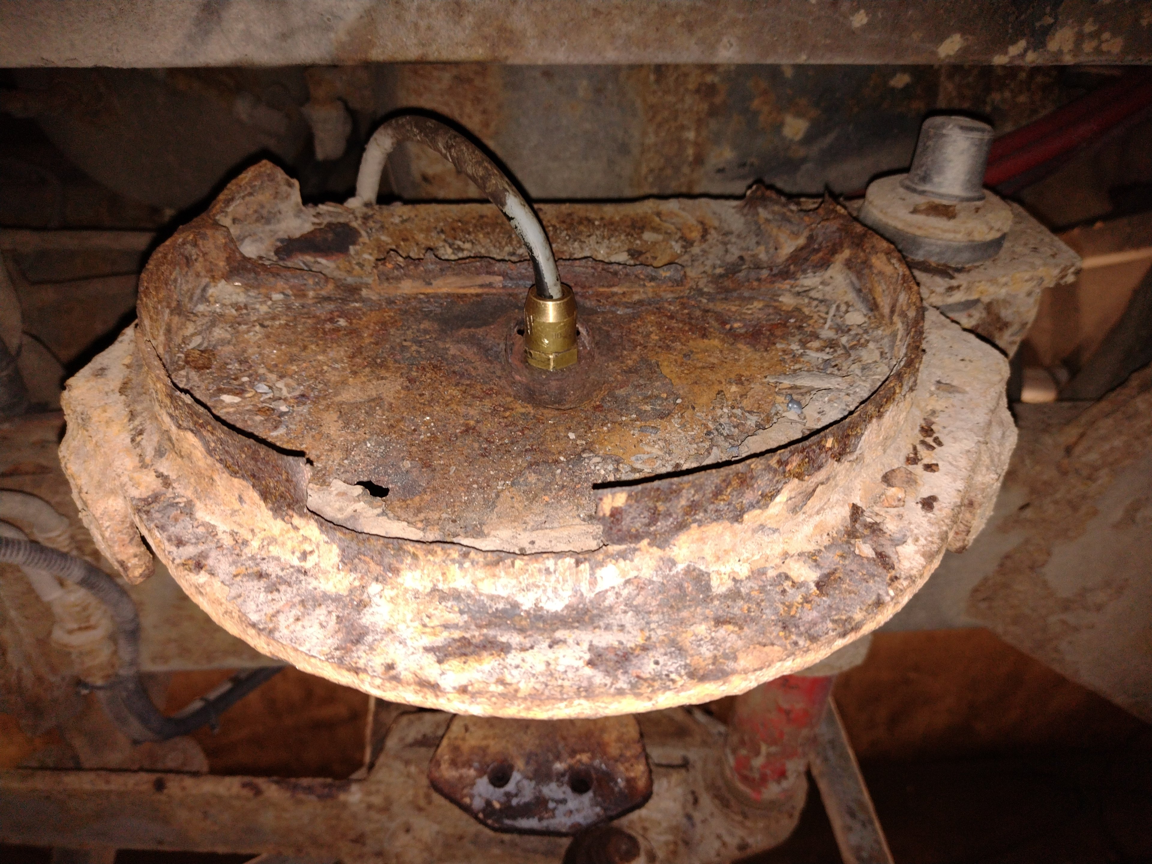

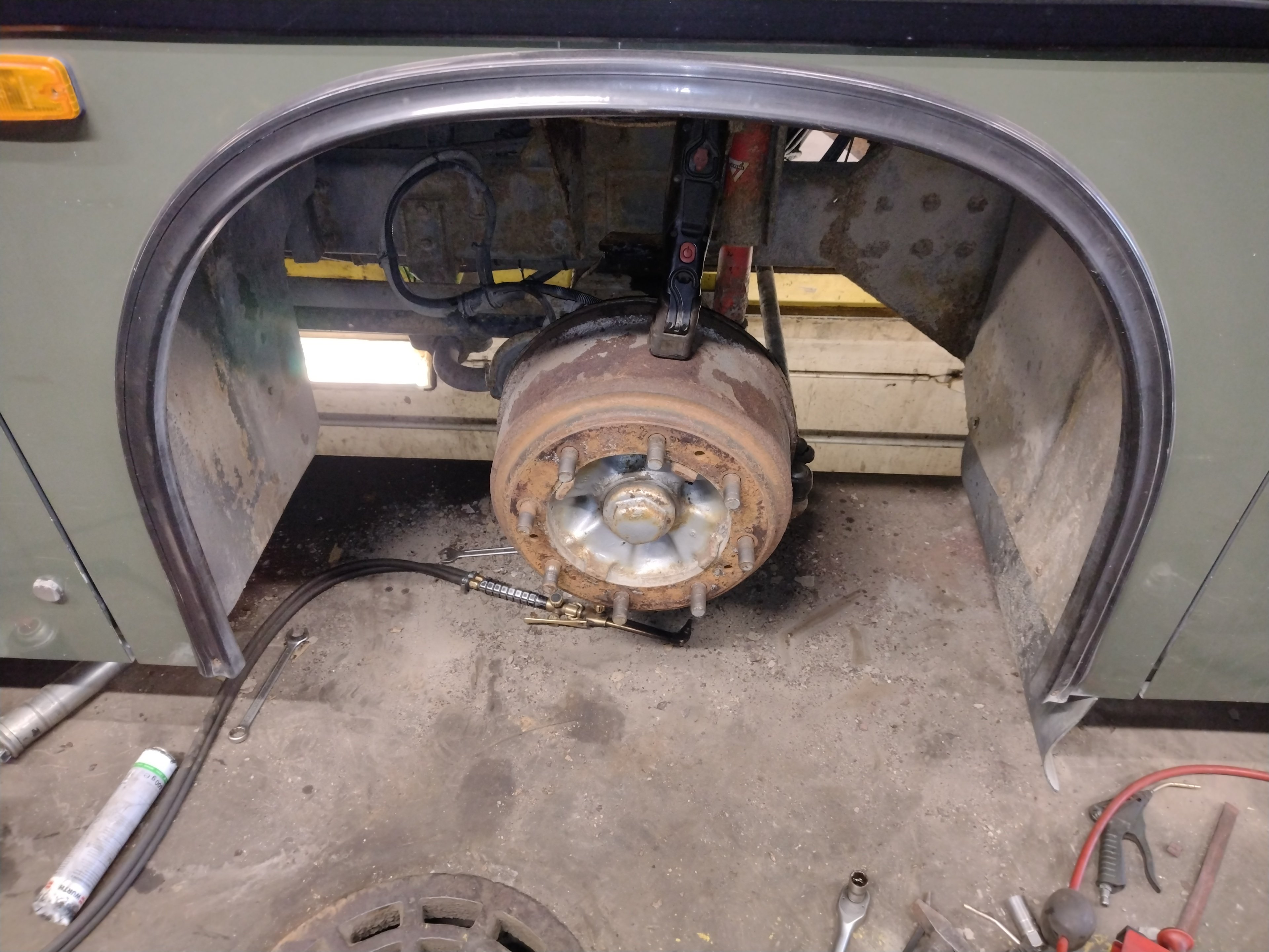

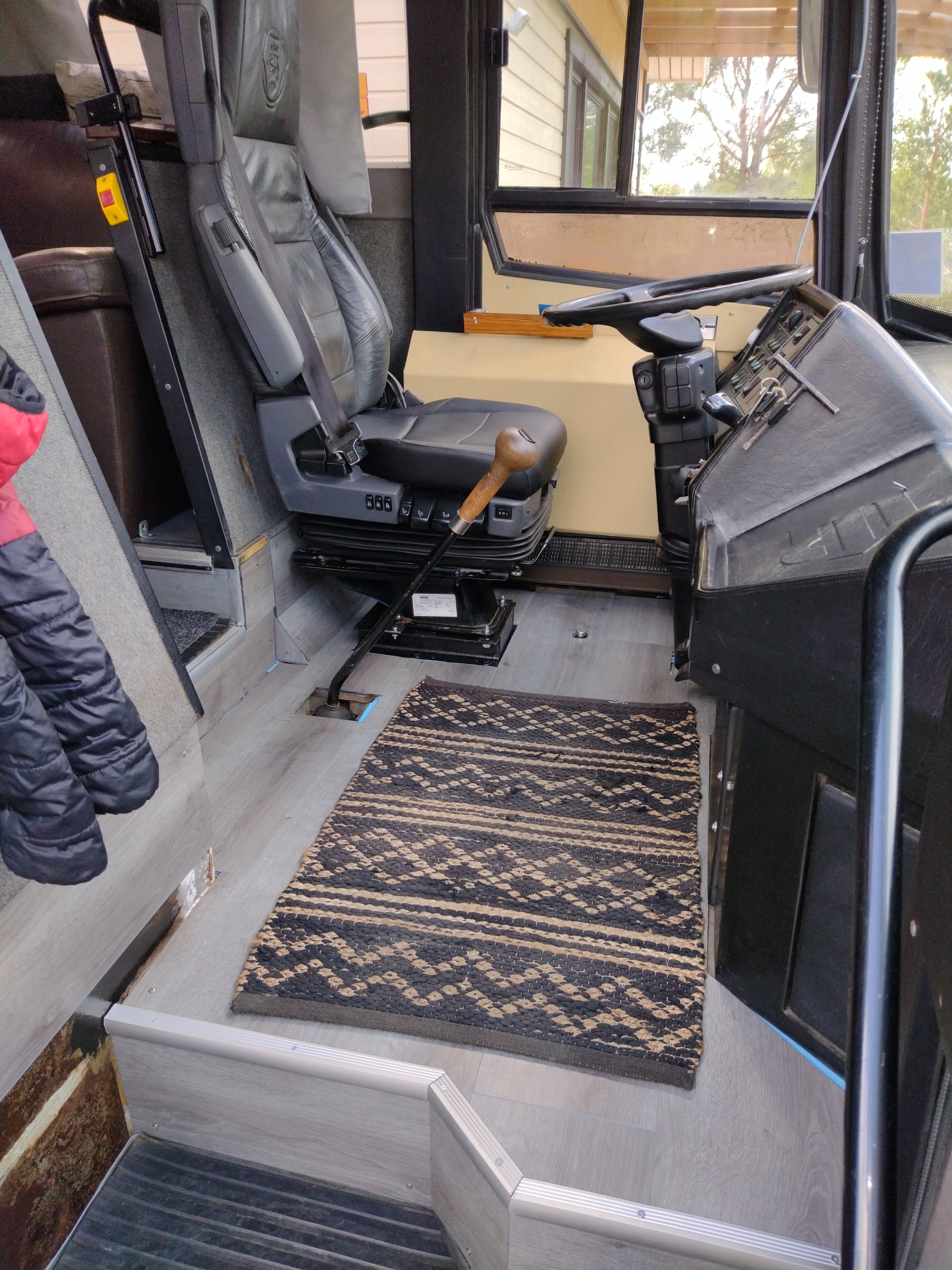

Vasemman etupussin vaihdon yhteydessä huomattu ruosteiset ylämaljat. Nämä menee korjaukseen syksyllä. Takamaljat vielä kondiksessa. Samalla tuli tarkastettua peräöljyt. Tavaraa oli, mutta semmoista veden ja öljyn sekaista. Nämä meni vaihtoon samantien.
Ensi viikolla jarrusovitukseen ja sitten pitäisi leimalle varata aika.
