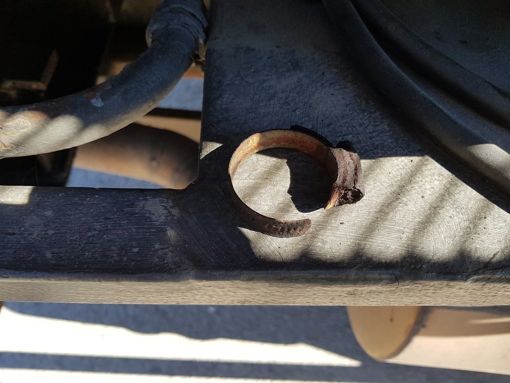

siinä syyllinen matkan keskeytykseen. tarttee varmaan rueta käymään laajemmin läpi...

Kyllä täälläkin on tarkoitus vaihtaa ruskeat lemmarit pois , vingulla voi hioa lemmarin poikki rikkomatta letkua , tuli jo kokeiltua .
Oikean takapyörän kohdalla on ilmeisesti sullakin polttoainetankkien yhdistämis putki , sen lemmarit 8 kpl hankalat jos ei rälläköi pyörän kotelosta 20 cm siivua pois .

kyllä mulla on tankki keulasa. vesiletkun lemmari olit tuo, webaston takana.
