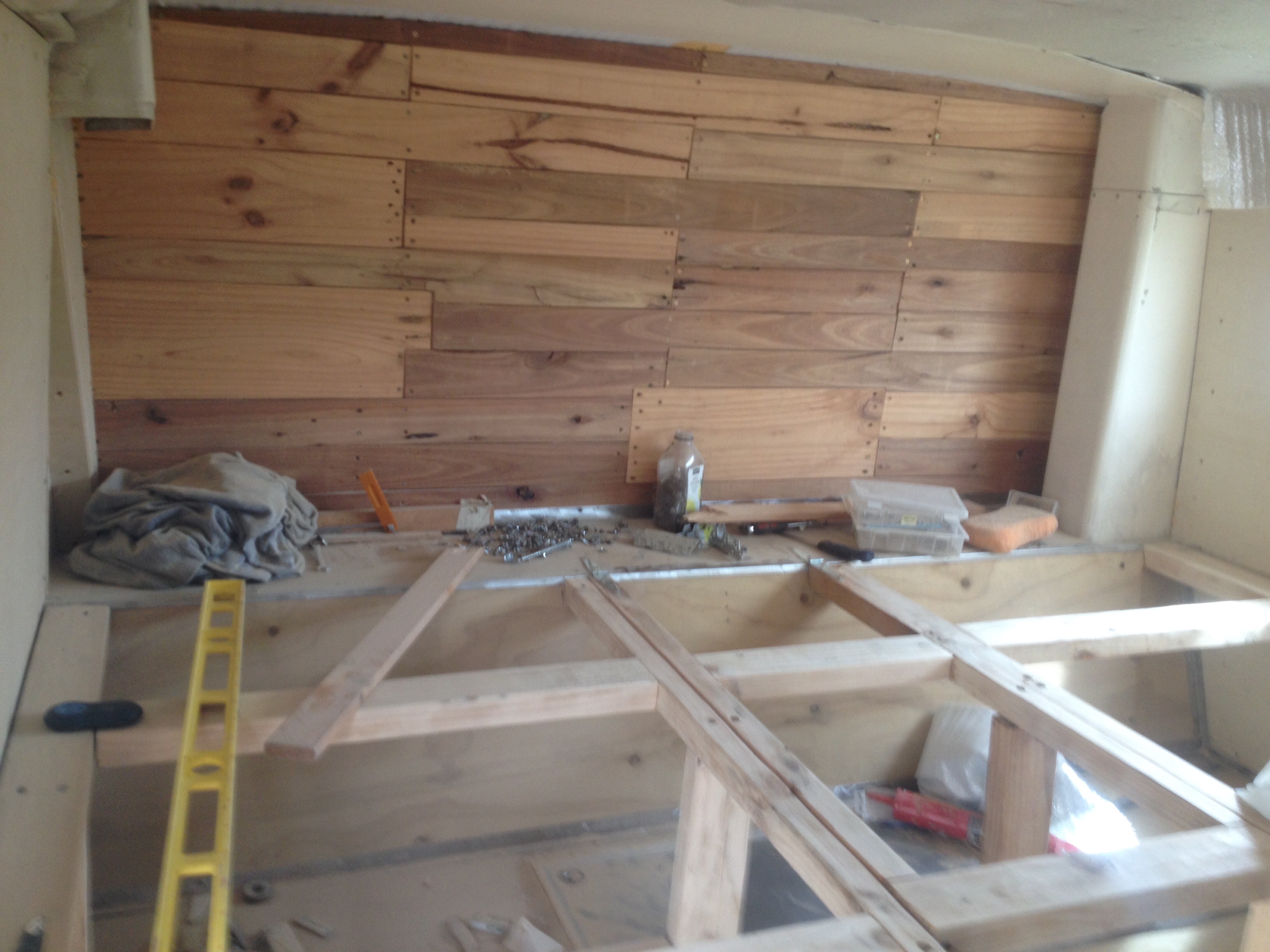

Kauan sitte aloitettu makuuhuoneen lattianlasku hyppäs aimo harppauksen eteenpäin, kun itseään niskasta kiinniotettu neppi tarttui rosvosahaan ja alkoi roiskia. Loput pellinsärmät sai kyytiä ja Toyota Estima:n (onks se Suomessa Previa?) takapenkin liukukiskoista pätkittiin uudet raudat lattian alle. 20mm faneeri päälle. Vanhempi asentaja ku on vähän kaukana, ni jouvvui ite hitsaa! Sain kerran kaverilta automaattimaskin ja nyt eka kertaa ikinä semmosta koitin. Ihan jäätävän hyvä vehje! Alko saumatki näyttää ees välttävältä sen kanssa!
Tyttärelle sanoin et räpsii vähän kuvia. Oli räpsiny! Kostoks laitoin yhen tännekki! Saatte arvata, mihin kuvaan tällä viittaan... Ü

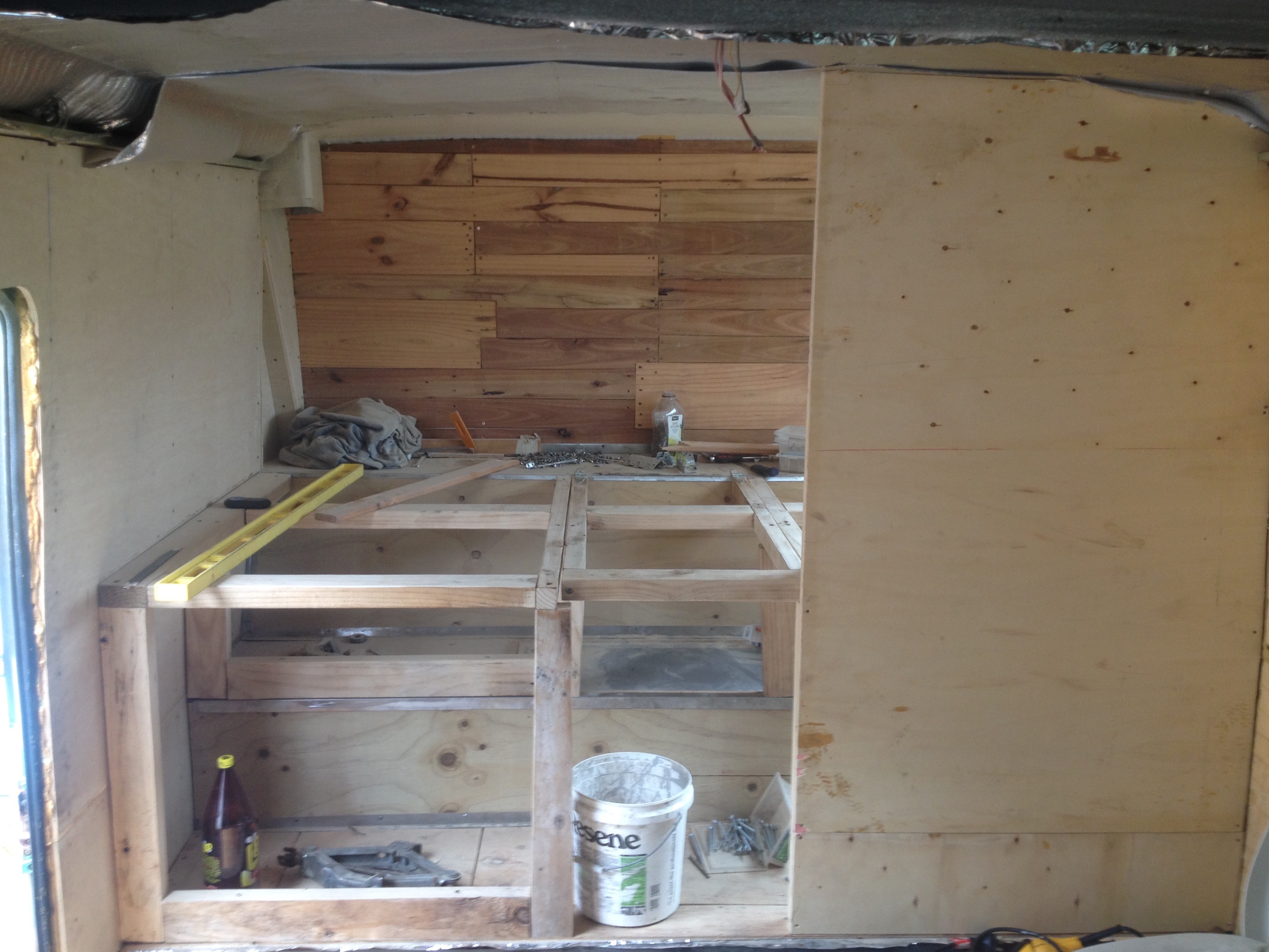

Peräkammarin lattia laskeutu viime viikolla ja tän viikon oon pakertanu sänkyhommissa. Priimaa pyritähän tekemään vaan paskaa pukkaa.

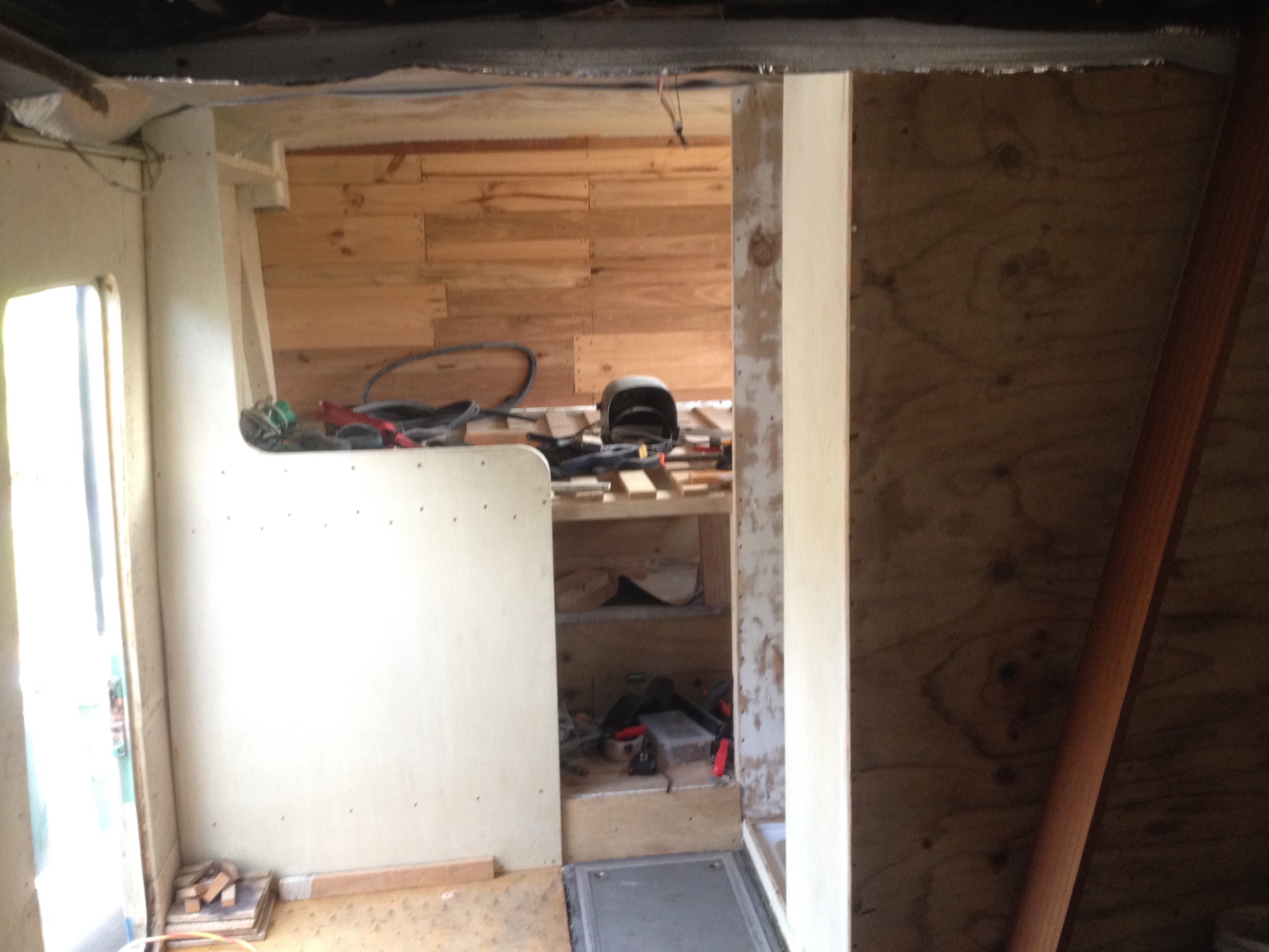

Illalla tein kennolevystä (sitä muovista ulkomainosmatskuu) ekan väliseinäsablonin. Sen ku saa istuu nätisti, ni pitäis minimaalisilla modauksilla pystyy piirtää kaikki väliseinät leikkaamista varten levylle. Voihan siinäki toki itku tulla...
Mulla on 22mm faneeria varastossa ja aattelin tehä siitä seinät ilman mitään runkoja. Etkö Timppa tehny sillee joskus johonki edellisee? Toimiiks se ja onko pitkänmatkantestissä löytyny onkelmakohtia?

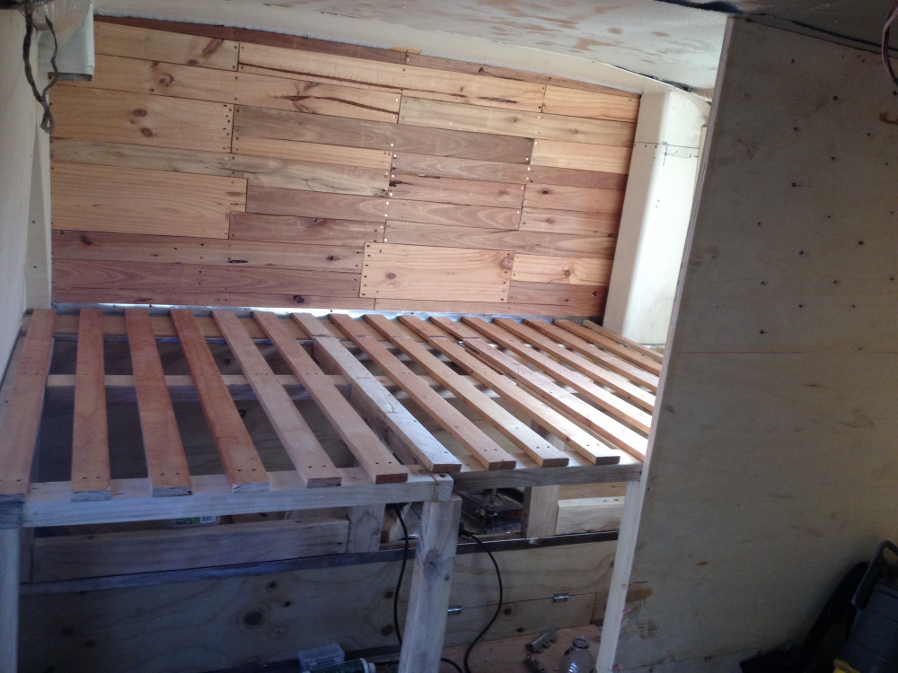

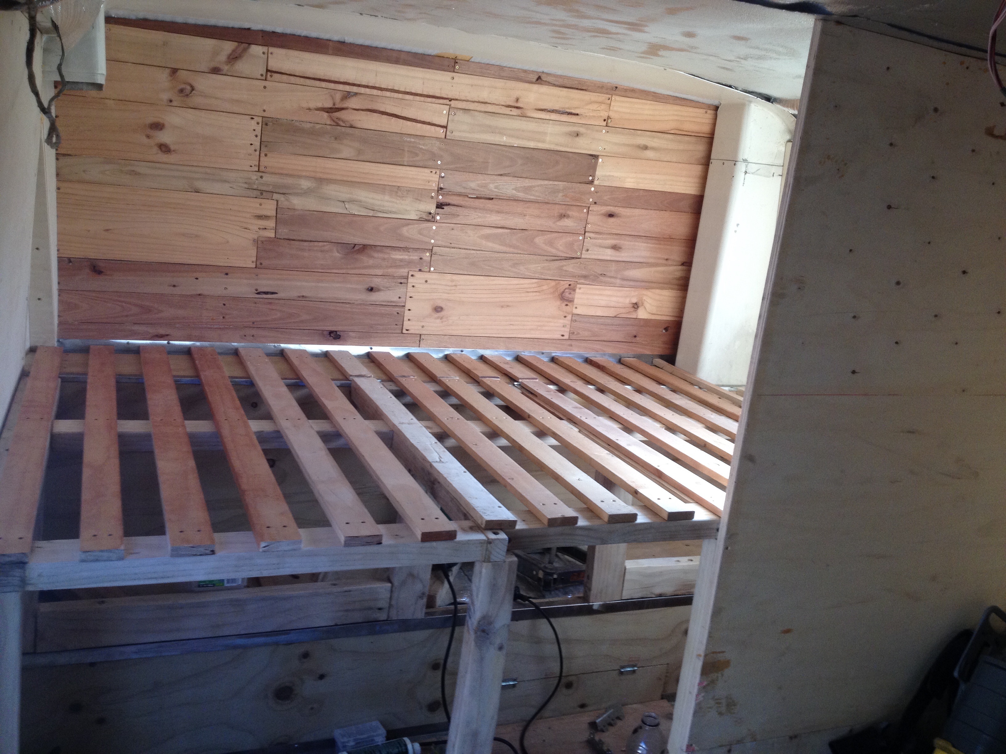

Yksinkertaista vaneriahan nuo kaupallistenkin matkailuajoneuvojen kaikki väliseinät on.. Vai onko peräti jotain melamiinilevyä? EIkä niiden vahvuus ole kuin jotain 12mm.
Re: Horror Lines 2.0

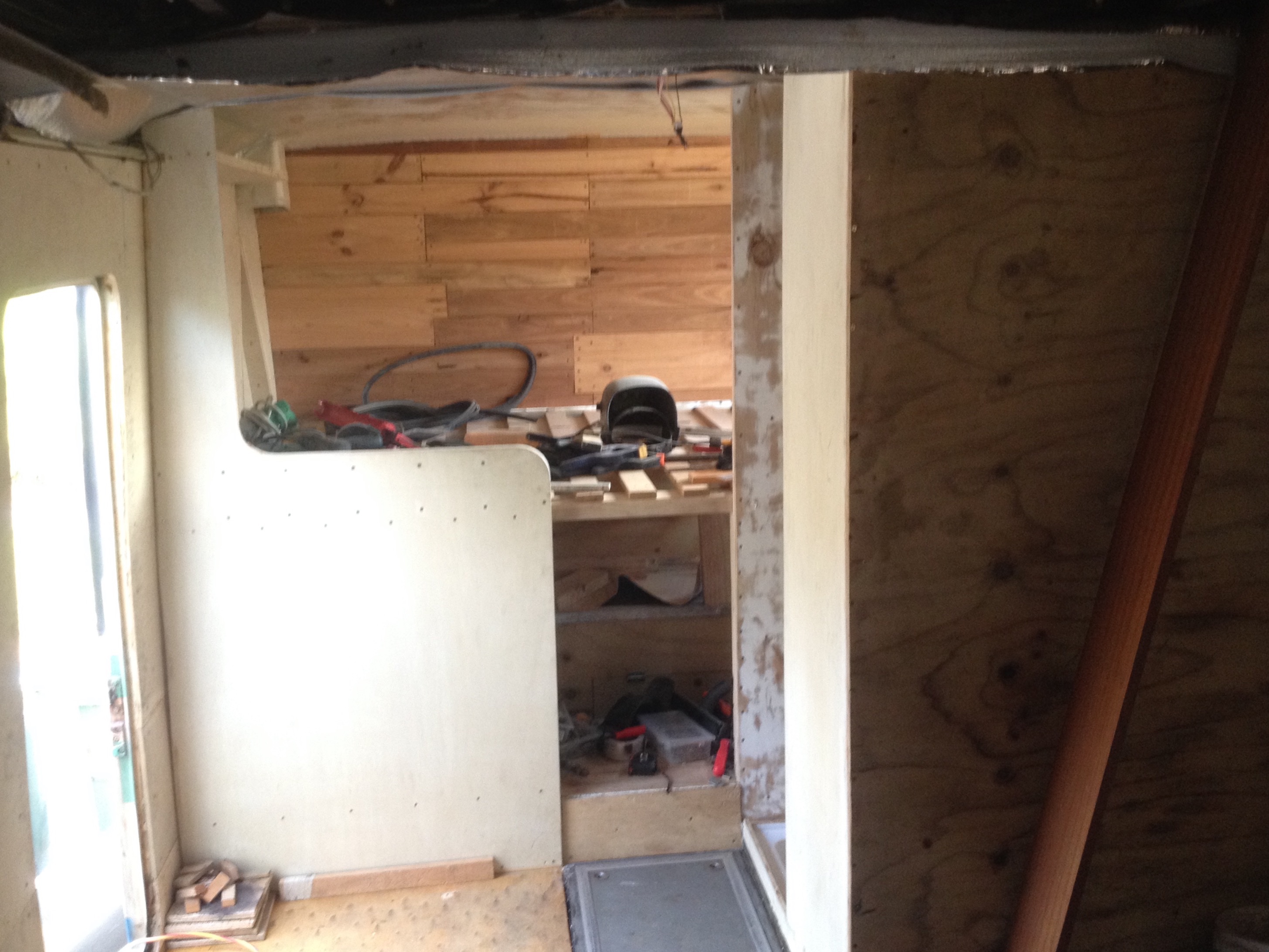

Sängynrunkoa ja vessan takaseinä.
Viestit: 2665

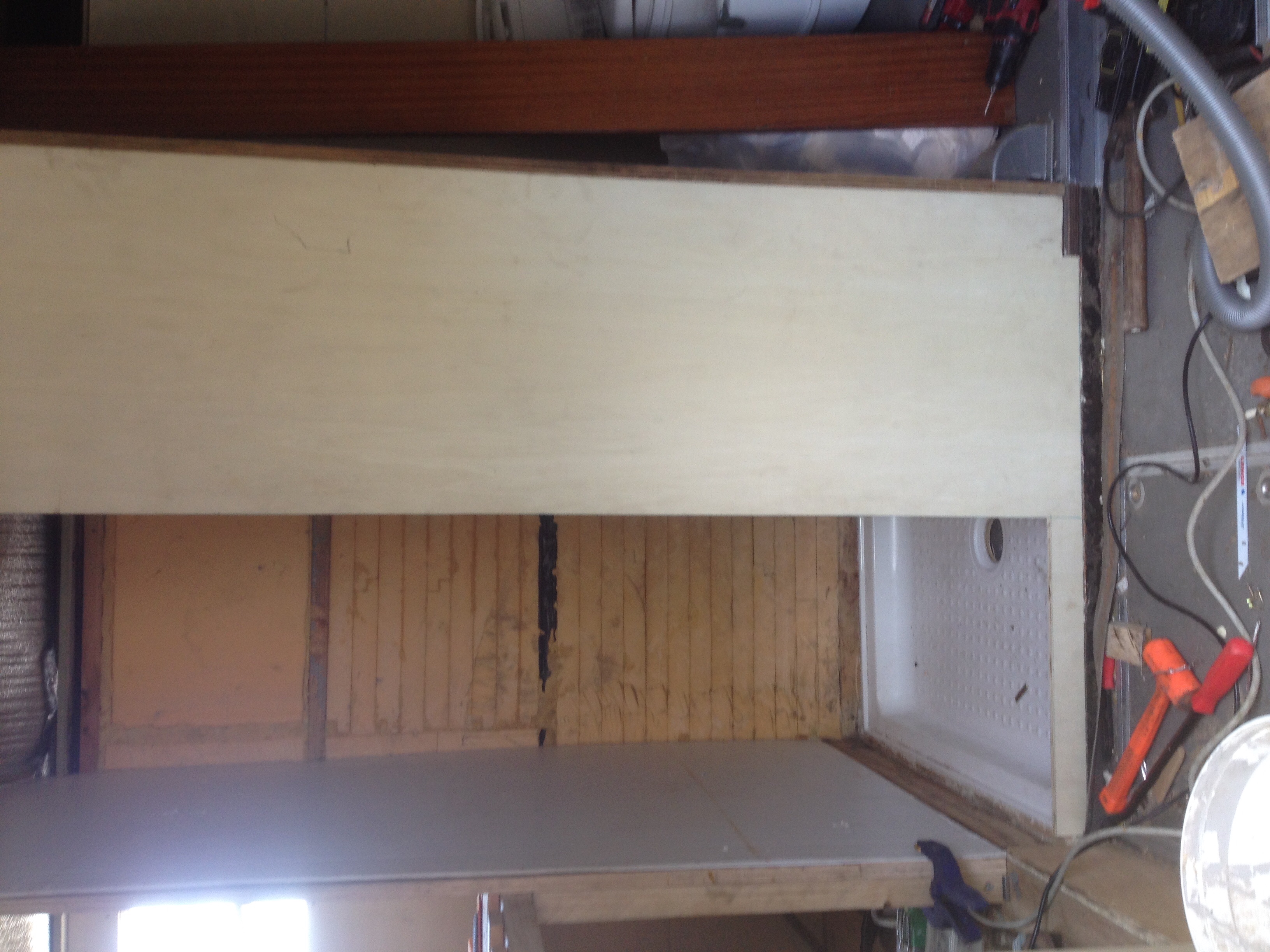

ONko tuo vuode muutettavissa istuinryhmäksi, vai onko tuo keskellä vaan romuluukku?
Luukusta pääsee Narniaan.
Alle tulee suunnitellusti just tietynlaisia laatikoita, just täydellinen määrä, ja niihin just oikee määrä ainoastaan tarvittavia tavaroita. Niinku aina.
Eli älytön sekasotku muovikasseja, vaatteita, työkaluja, leluja, joku hito akrikaattori ja kuus pulloo vessan kemikaalia - just sitä väärää.

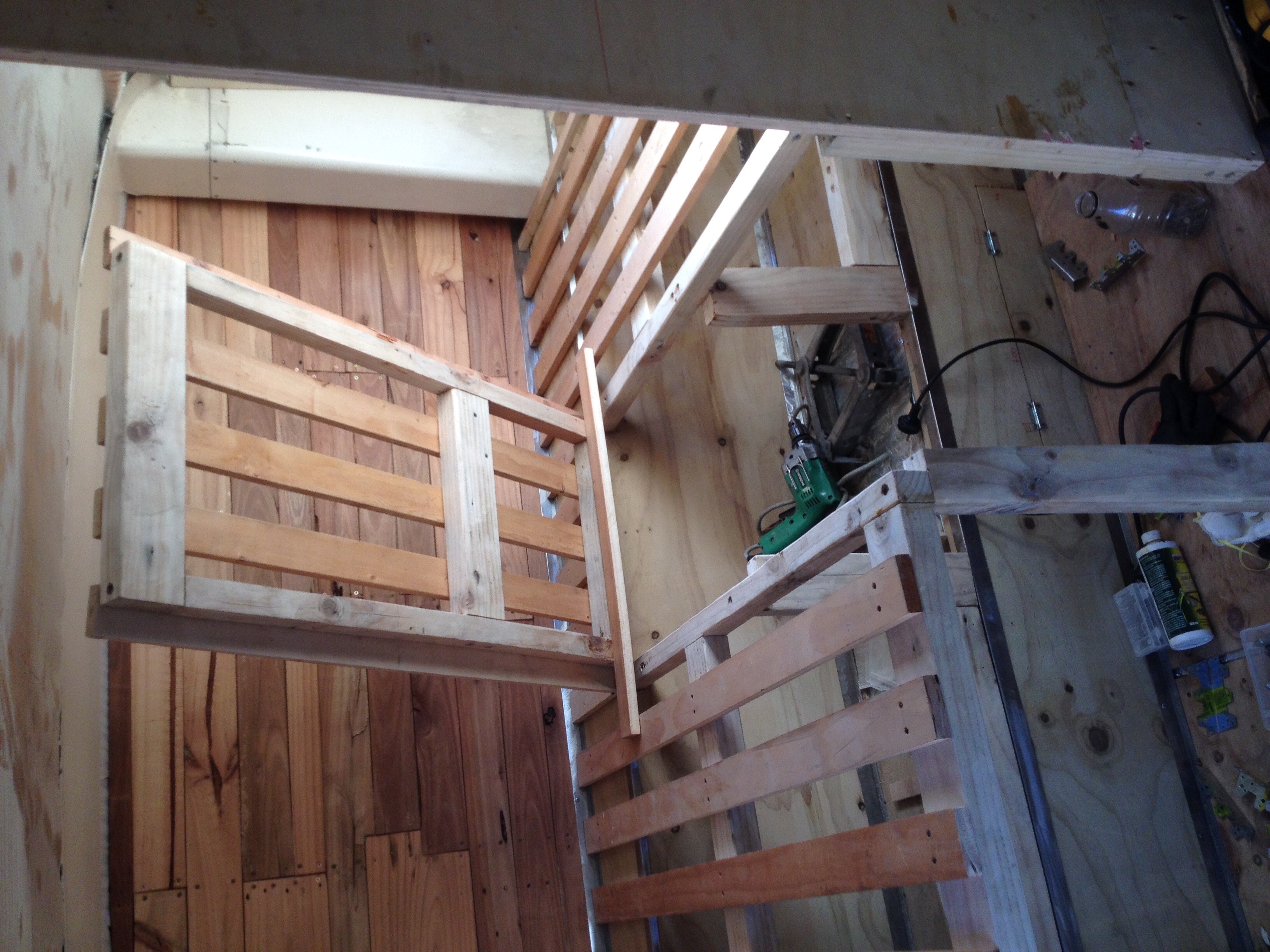

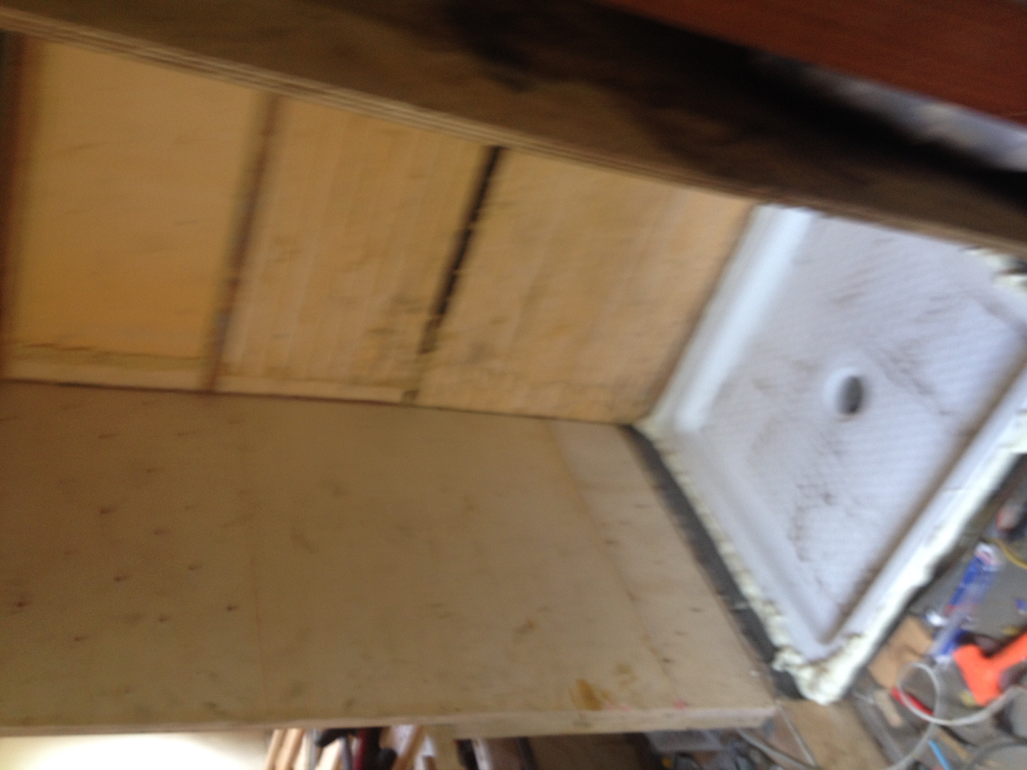

Eilen raksin vessan kohalta lattian pois ja kolvailin lopuista Toyotan takapenkin raudoista uuden tukikehikon näin syntyneeseen koloseen (ei kuvia!). Sovittelin lattialevyn takas paikalleen ja ruuvasin kii, istutin vessanlattian (905x905 suihkuallas) kokeeks paikoilleen. Kaveri katto sitä ja sano "laitoitko iha itte sen tukipalkin tohon viemärinaukon kohalle?" (enklanniks kylläki). Tänään sit nostin sen altaan siitä pois, ruuvasin lattian irti, leikkelin ja hitsailin uudet lisätuet paikoilleen ja leikkasin sen pätkän pois siitä keskeltä (EI KUVIA!!!). Levy takas ja päivä oliki oikeestaan siinä.
On se ny hyvä! Kahteen kertaan tehty.

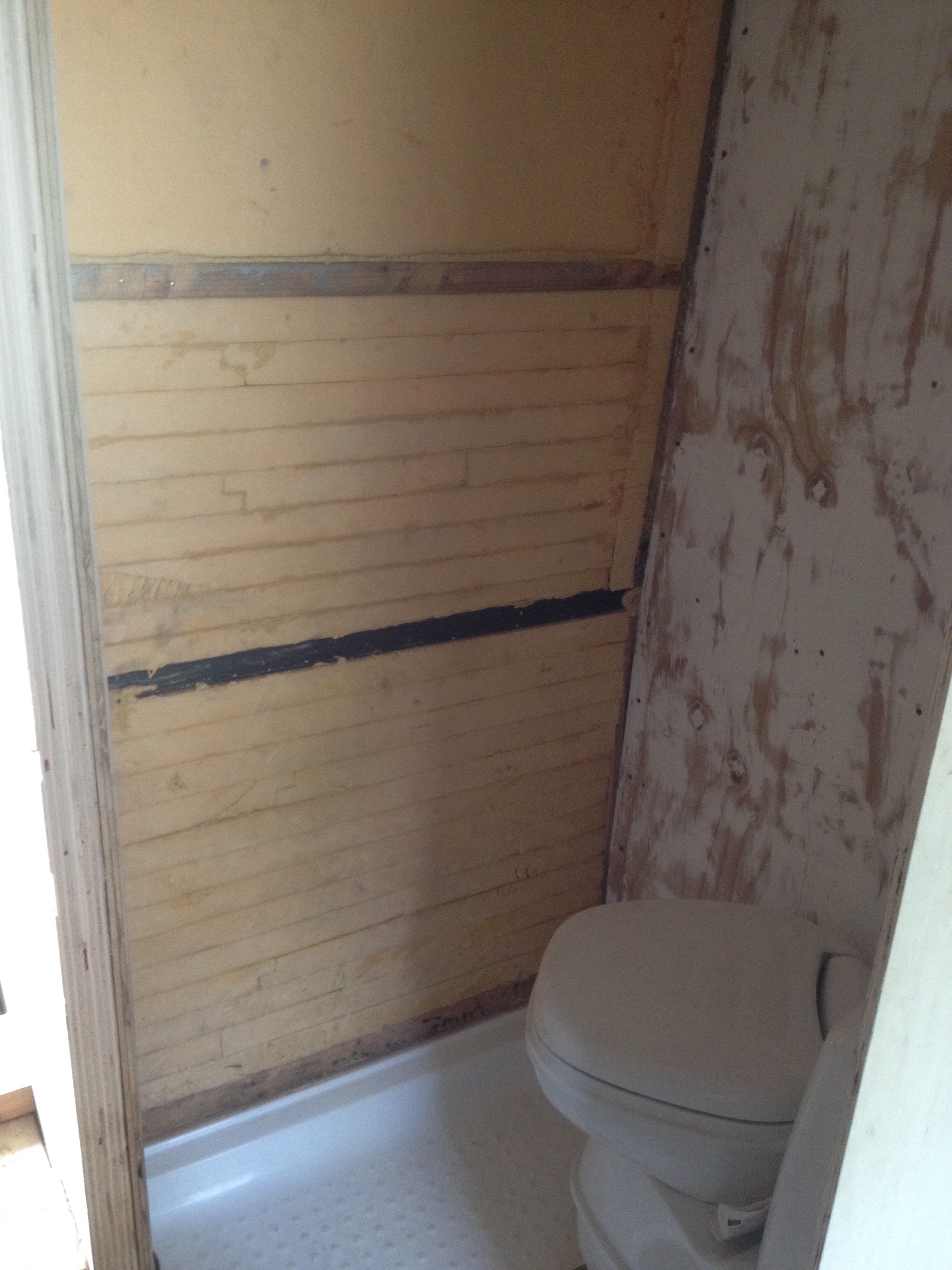

Pari huonoo kuvaa taas.

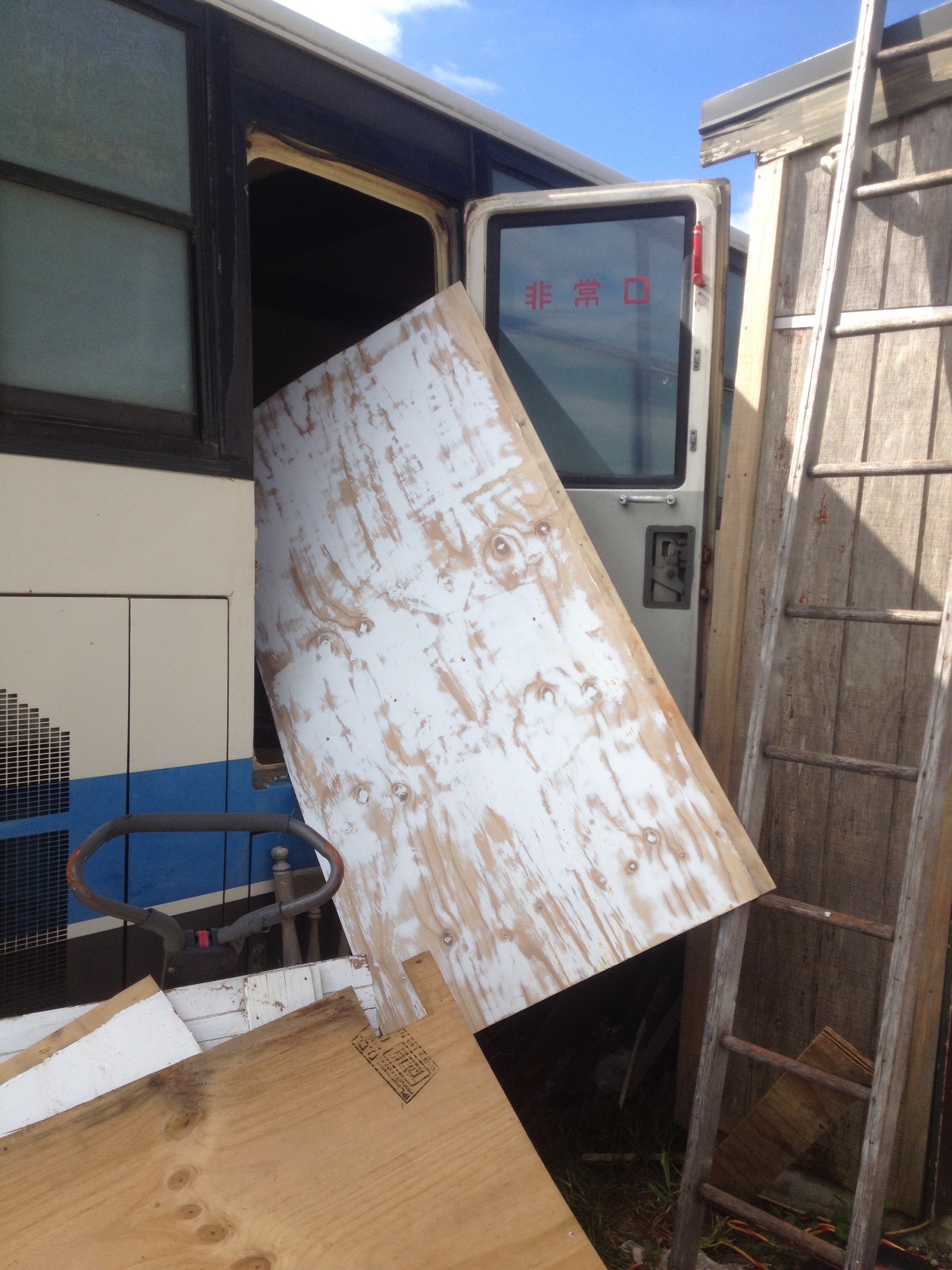

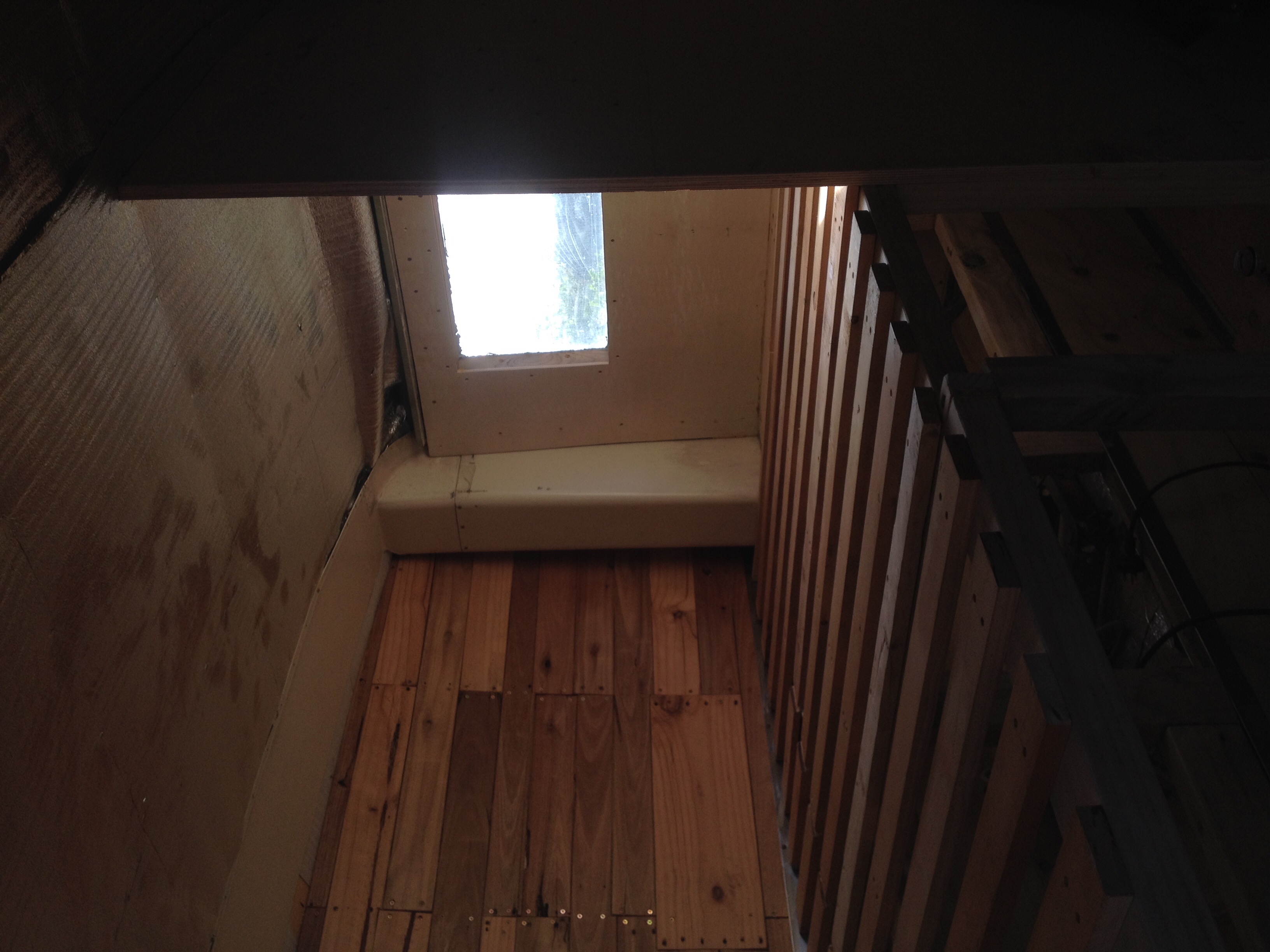

Pari huonoo kuvaa taas. Vessakoppi alkaa olla "valmis" ja voin jatkaa eteenpäin.
Normaaliin tapaan hommaa on hidastanu kierrätysmateriaalein käyttö, sekä hajoavat työkalut.
Piti viime viikonloppuna nostaa joku nurkka ilmaan ja alkaa hiplaa jarruja katsastuskuntoon, mut kompurahan ei lähteny käyntiin, enkä saanu tunkkia tulille. Tänään hioin rälläkällä ja rättilaikalla faneereista maaleja ja schaibaa pois ku nauhahiomakone loppu.
Ois ees budjetti!
