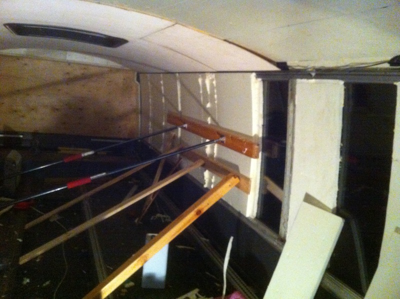

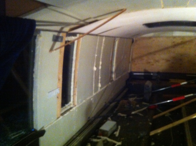

Takaseinäeristys valmis, nyt käyn sivuikkunoiden kimppuun. Seinään (no vissiin vähän jokapuolelle muuallekki) tulee ikkunaan 20mm finnfoam, sit koko seinän yli toinen kerros samaa matskuu. Ainii, paitsi seinän alimmat 22cm, eli patterintaus, on eristetty saunasatulla foliopuoli sisään-, eli patteriin päin.
Toisinsanoen seinässä on (tai tulee) alhaalla pelti - auton oma styroksi - finnfoam / saunasatu - 12 (vai onks se 15?)mm faneeri - tapetti, ylhäällä lämpölasi - finnfoam - finnfoam - sama faneeri ja sama tapetti. Tiätenki.
Kattoonhan laitoin jo heti alussa 20mm finnfoam + 4mm faneeri.
Tämä kaikki auton puoleen väliin saakka, josta eteenpäin jätän entiselleen. Tähän väliin tulee pakkasilla joku väliverho. Etuosaan saumuroin ikkunoihin tarra tahi muukiinnitteiset karavaanilämpöverhot.
Takaosaan vaihdan kaksputkiset patterit, joissa toisessa kulkee alkup patterivesi ja toisessa Alden kaasulämmittämä kierto, jonka perässä myös lattialämmitys. Alden kaveri on vielä kaupassa, mut joku ilma Truma tahi sensellainen se o.
Ilmalämpöpunppu ois kiva, mut sen pitää olla kanavamallinen ku en saa perinteistä sisäyksikköä minnekään ja pohjaratkaisussa on väliseiniä poikineen.
En tiä. Ehdotuksia tai parannuksia, kysymyksiä ja muita ohjeita otan vastaan ku en mistään mitään tajuu.

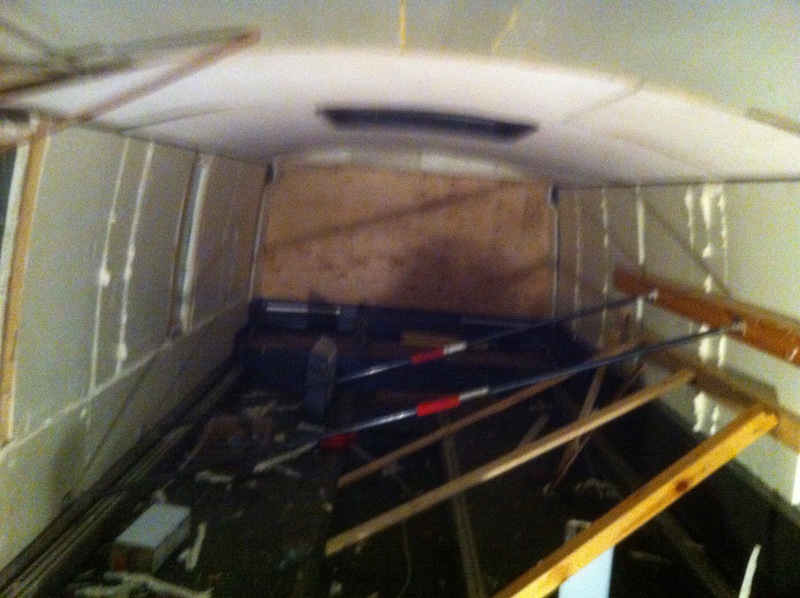

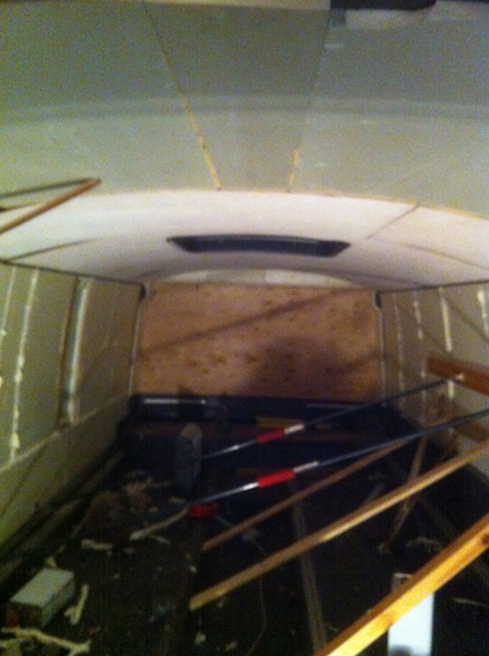

Takaosa kohta kokonaan eristetty. Tai siis seinät. 40mm finnfoamia seinissä alkup styroksien lisäks. Kattoonhan laitoin 20mm jo keväällä.
Levyttelyä ohjelmassa. Ja väliseiniä, vessakoppia ja mitänäitänyton.

Paljon on toi sisä korkeus ?
Näyttää matalalta :roll:
Re: Horror Lines
Käytävällä parisen metriä, ikkunan vieressä, kattokanavan alla vähän vähemmän.
Kolmikerrossängyn yläpunkalla sopii kääntää kylkee, eikä ahista yhtään.
Näissä valaistusolosuhteissa, käytettävissä olevalla optiikalla saadaan eiffelitki näyttää matalalta. Helposti.
Pystyraita kaventaa...
