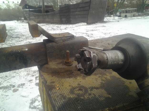

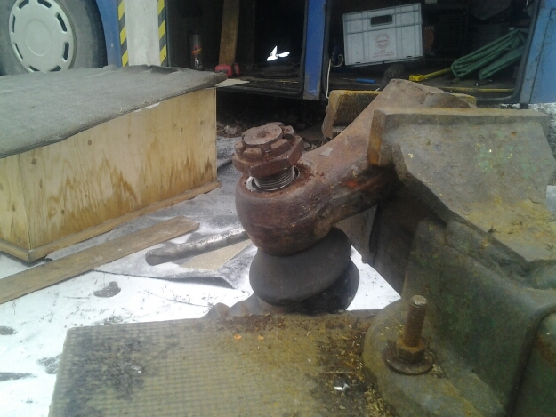

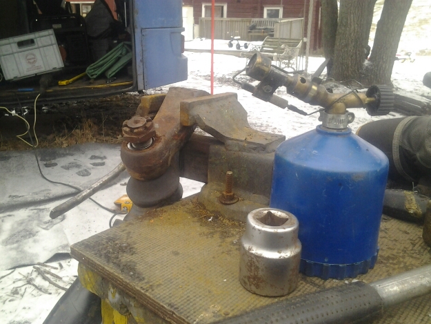

15.2.14 Vetotanko
Inssi oli sitä mieltä, että Röllin ohjauksen vetotanko oli kilometrinsä nähnyt. Matkahuollon hyllystä löytyi nimelläni "uusi". Kiitos kuuluu jäsen #2:lle Hollolaan.
Asennukselle varasin ajan pajaan, mutta osan valmistelun päätin tehdä luonnon armoilla.
Tiukassahan tuo mutteri oli. Olivat purkaamolla laittaneet hieman extraa mukaan. Joten kosanille ja moskalle tuli käyttöä. Aluksi yritin käyttää irroittamiseen renkaiden irroitukseen hankkimaani momentikertojaa, mutta kokoelmistani ei löytynyt siihen sopivaa 36mm hylsyä. Puolen metrin varsi ja 1" kara. Näillä mentiin.
Liekkiä niveleen, leikkuuöljyä, naputtelua, liekkiä, vääntöä, naputtelua, pari kierrosta bussin ympäri, liekkiä ja vääntöä. Palat erkanivat toisistaan ja vapauden riemusta nauttiva vetotanko putosi varpailleni. Turvakengät ovat töissä... että silleen.
Seuraavaksi tanko saa pintaan uuden maalin ja siirryn alamaljan kimppuun. Eiköhän tuosta vielä auto tule.

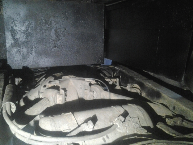

Takatankin poisto
Röllissä on alkuperäisasennuksena kakkostankki taka-akselin päällä. Tavaratilan etuseinää uusiessani päätin poistaa tuon tankin. Tankki oli puhkiruostunut ja muutenkin aivan turha. Jollain lappoperiaatteella se on toiminut. Päätankki ensin täyteen ja tämän jälkeen lisätankki täyteen. Lisätankista lähtee ohut nylonputki päätankille. Ilmeisesti päätankissa on jokin koho ja venttiili. Aivan sama...viidakkoon koko säiliö.
Ensin olisi pitänyt täyttää 400l päätankki ja tämän jälkeen vielä tuo toinen saman kokoinen ellei isompikin. Huh huh. eli 1,5k eur olisi pitänyt olla katetta Electrolla...
Any how. Nyt on iso tyhjä tila akselin päällä. Aloin heti hahmottelemaan mitä siihen voisi laittaa, kellari, jätevesitankki, aggrekaatti, hupiakut. Taidan jättää tyhjäksi. Nyt on helppo huoltaa tasonsäätöventtiilejä, tunkata autoa.
Mahtuisi kaksi kajaakkia sisään, mikäli väkertäisi takaluukun ja laajentaisi tavaratilaa.

Re: Rölli-Berkhof
Missä sulla se oikee tankki sit on?!? Mulla nimenomaan tuossa se alkup. pääläri.
Re: Rölli-Berkhof
Kuskinpuolella taka-akselin edessä ihan maanrajassa. Kolmella pannalla kiinni tavaratilan lattian rungossa. Kerran on takimmainen panta ottanut kiveen kiinni muhkuraisella tiellä. Panta lipsahti pois tankin alta. Hieman säikähdin, mutta onneksi ei tullut isompaa vahinkoa.
Tuo tankki pitää vaihtaa joskus rosteriseen. Vielä siellä liemet pysyy, mutta tuo poistettu oli ihan seula ja samaa vuosikertaa taitaa olla molemmat.
