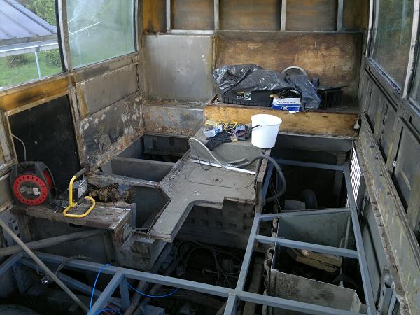

- Tulevan kamarin ja veskin lattian palkit saatu paikoilleen (taka-akselin päälle)
- Lattia pudotettu myös syylärin etupuolelta (oikealta takaa), eli lattian rankoja hitsattu sinnekin.
- Lattiapalkit maalattu.
- Sateiden aikaan saatu merkattua vuotokohtia, joita löytyi muutamasta ikkunasta ja katolta muutamat ruuvit fuskaa. Pitää nämä tiivistellä ennen eristeitä.

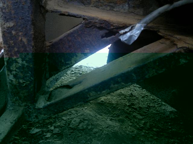

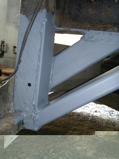

Korjaushitsauksilla kesä on edennyt :) Runko olisi kiva pestä puhtaaksi kaikesta tomusta ja kurasta kun lattiakaan ei vielä ole tiellä.. Mutta toisaalta, saattaisi yhtä-äkkisesti paljastuva metallikato lannistaa, joten ehkä parempi ripotellen.. :wink:

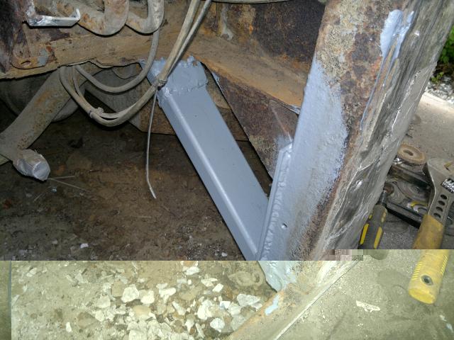

Löysin uutta korjattavaa keskitavaratilan päätyttyä kun takarunko alkaa. Siellä muutama vinotuki vastasi paksuudeltaan tinapaperia ja joissain kohdin olikin jo reikiä. Paikka on sellainen, johon kasaantuu hiekkaa.
Vaihdoin molemmat vinotuet. Pystytolppakin oli haihtunut, mutta siinä oli huonoa ainoastaan yksi seinämä.. :roll: Öh, korjaan todella huonoa ainoastaan yksi seinämä :wink: Muut tuntuivat koputtelulla olevan joten kuten kunnossa, joten pistin paikaksi 6mm lattaa.
Oikealla puolella selvisi vähän vähemmällä, sinne riitti vain toinen vinotuki ja lattaa pystypalkin kaveriksi.
Viimeistely pitäisi vielä auton altakäsin tehdä. En saanut ängättyä itseäni niin mutkalle, että olisin kaikki saumat päässyt hitsaamaan. Vaikka tavaratilassa rötkötti hitsarin jalat kantapäät kattoa kohti, keskivartalo roikkui ilmassa ja niska nojasi hiekkaan ja kädet oli ainakin kahdesti kiertyneet ympäri.. :lol:
Sitten kait noihin pitäisi joku massa saada sekä sisä että ulko-puolelle. Onko ehdotuksia mitä kannattaa käyttää ja mitä ei?

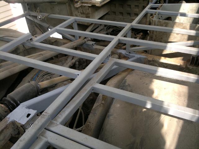

Myös pitkittäinen vinopalkki taka-akselin yläpuolella oli turhan rapsakassa kunnossa.
Joten vaihdoin ehjempää tilalle.
Auton oikealla puolella oleva palkki oli jäljistä päätellen jo vaihdettu aiemmin, joten siihen en koskenut.
Tämä palkki ja tavaratilan lattian ja takarungon väliset vinopalkit pätkin 80x40mm RHS -putkesta.

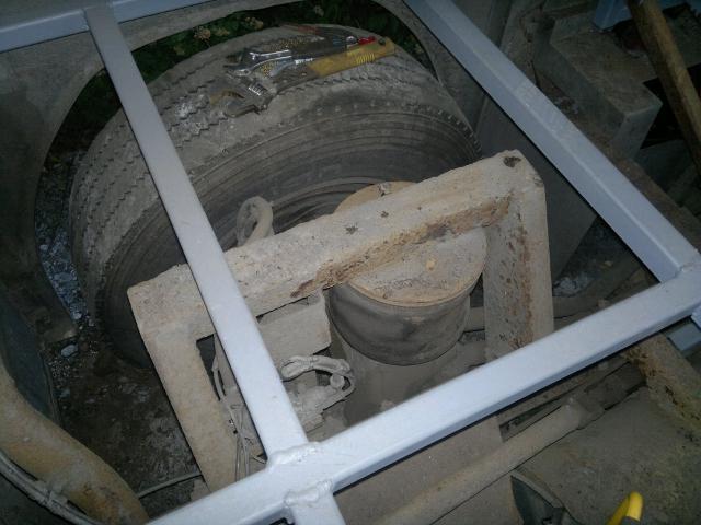

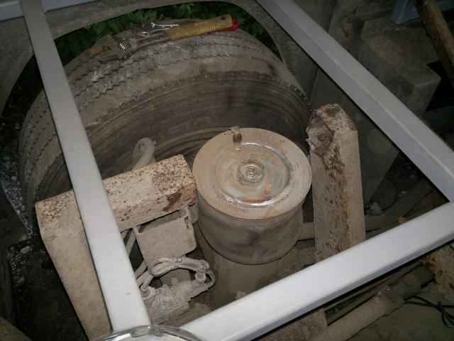

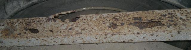

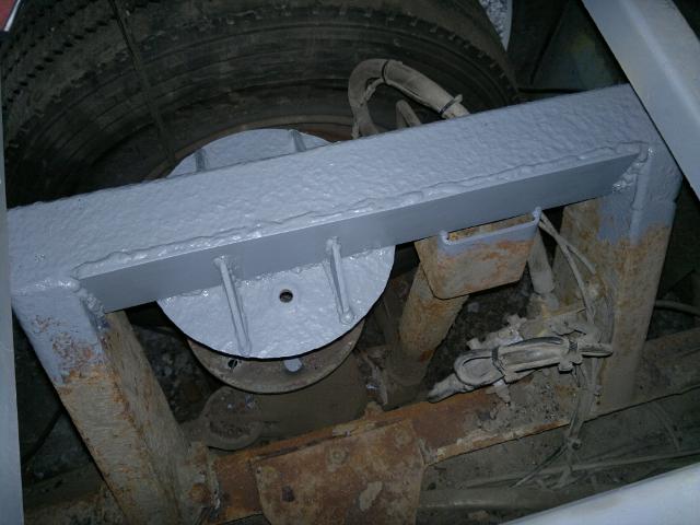

Nyttemmin olen painiskellut etujousituksen kanssa. Foorumilta onkin löytynyt hyviä ohjeita jousipussien vaihtoa varten, kiitoksia teille kaikille, jotka olette niihin keskusteluihin osaa ottaneet! :D
Tosin heti mainittakoot, että sovelsin ohjeita... Tässä kuva ennen operaatiota vasemmasta etujousesta.
Koska omistamani kätöset ovat tälläiset rimpulat (työskentelee näppäimistön äärellä) ja sattuvat vielä olemaan samaa paria eikä papuakaan olisi ollut riittävästi, niin irrotin etujousen rälläkällä :shock:
No, painoihan vaakakupissa tietysti sekin, että jousen yläpalkki oli elämää nähnyt kaveri ja osa hänestä tahtoi jo eläkkeelle. Kuten tämä kuva osoittaa.
Tosiaan ajattelin, että en raaski n. 150 euron sijoituksena uutta käytettyä yläkiinnikettä hankkia, vaan poistan huonon kohdan ja laitan uutta rautaa tilalle, näin harrastuksen vuoksi. Sitähän en tietysti tiedä miten se kestää, kun en vielä hitsata osaa.. Toivottavasti tätä ei joskus tulevaisuudessa sitten tarvitse tien poskessa miettiä, olisiko se 150 euron sijoitus kuitenkin kannattanut.. :roll:

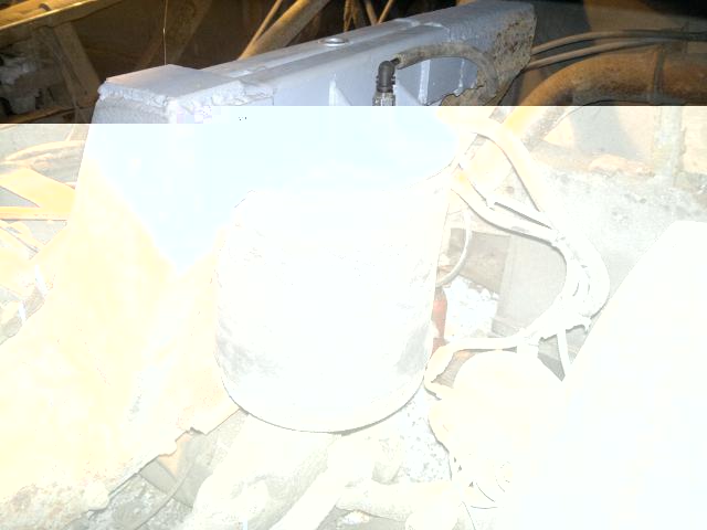

No, kävi miten kävi. Mutta tälläinen siitä tuli.
Hyödynsin entistä sen pyöreän osan, jota vasten ylälautanen tulee. Se oli jonkin verran ohentunut, mutta olisi varmaan kestänyt. Pistin kuitenkin 6mm latasta kolmiotukia.

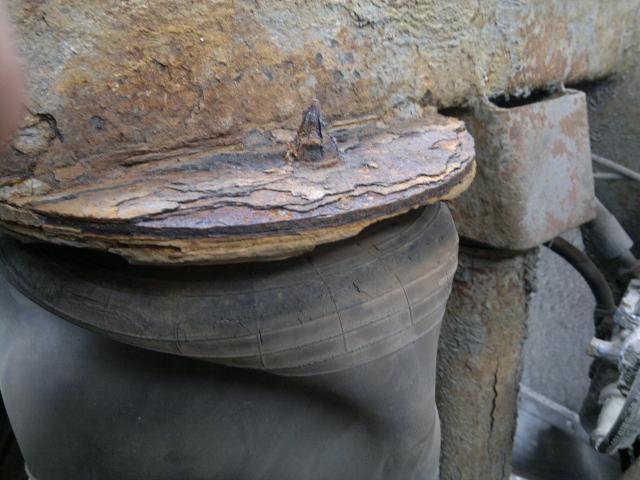

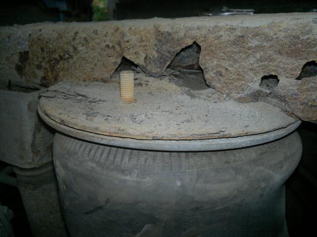

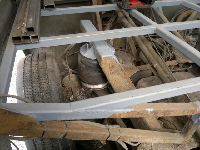

Oikealta puolelta etujousen ylälautanen oli viimeisillään, mutta muuten tilanne oli siellä parempi.
Palkin kyljessä ainoastaan yksi pieni reikä, mutta varmuuden vuoksi vetäisin siihen 60x6mm latasta koko sivullisen :lol: No koputtelulla tuntui vähän ohkaisia kohtia.. Vaan ei enää. :)

Vasemmalta puolelta jousen yläpalkkia oli joskus korjailtu. Palkin sivuun oli vetäisty luultavasti 1mm pelti.. Vähän hepposen oloista :shock: Jospa tällä uudella fiksauksella pärjäisi jonkin aikaa.
Jep, jousipussien vaihto tosiaan tapahtui ilman renkaiden irrottamista. Oikea puoli vaihtui helposti, uutta pussukkaa alamaljalle, ylälautanen paikoilleen ja pussi alamaljan kanssa sitten paikoilleen. Aikaa meni ehkä n. puolituntia meikäläiseltä, eli aikamoinen saavutus tälläiselle nysvärille :) Mutta vasen puoli vaati jumppaa enemmän, sillä auton etupää on vähän kaltevalla alustalla. Vasen etunen on korkeammalla, joten jouselle vähämmän tilaa. Sain jousen paikoilleen, mutta sepä ei ekalla lähtenytkään toimimaan, kun jäi niin mutkalle. En saanut sitä aseteltua paremmin, joten jousi pois ja kaivoin eturenkaan alta melkein 10cm maata pois ja johan onnistui helposti. Auto siis oli nostettu niin ylös kuin jouset sen nosti ja laskettu puupalikoiden varaan. Eturengas tuntui aika kevyelle kun kaivaessa lapion varrella kokeilin. Ei ehkä perinteinen tapa vaihtaa jousia, mutta voi sen näinkin tehdä :wink: Tunkilla en saanut autoa ylemmäksi tai sitten olisi pitänyt jostain keksiä lisää puutavaraa auton alle korottamaan tunkkia tai tunkkiin enempi öljyä kun taisi olla vähissä..

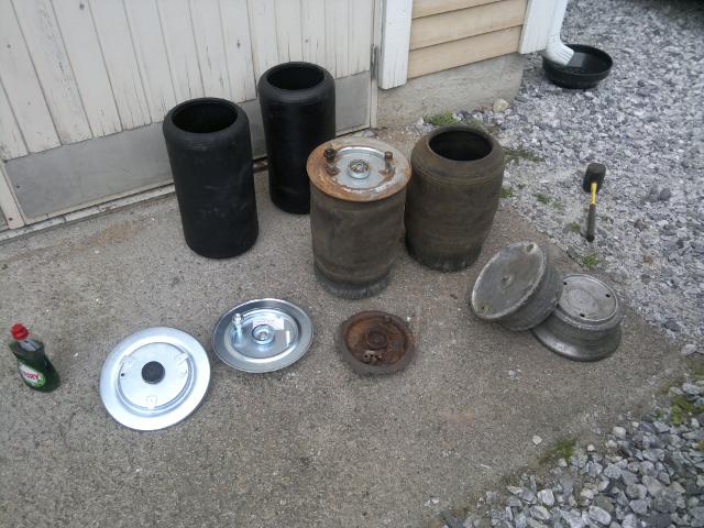

Tässä vielä jousikilkkeitä, uusia ja vanhoja poseeraamassa yhteiskuvassa. :)
Uudet, eli pussit ja ylälautaset tilasin Onnin Autosta.

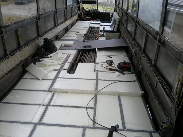

Pientä tilannepäivitystä taas.

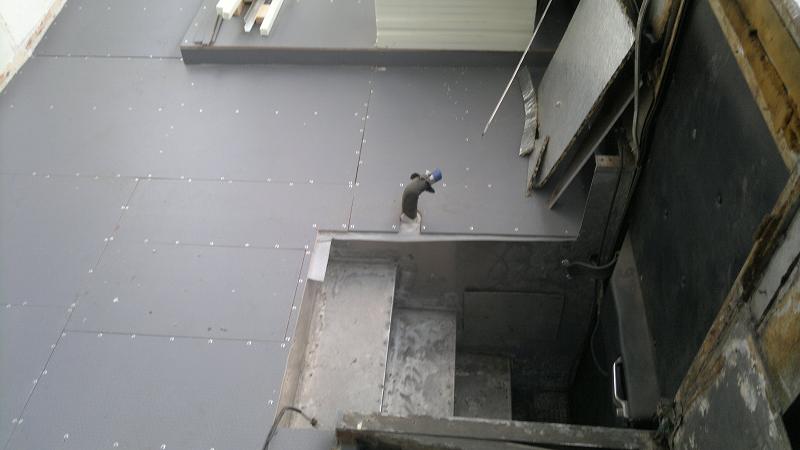

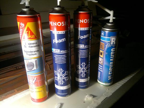

Eristeitä on alettu lattiaan laittamaan. Vaahtoja testasin neljää erilaista, kaikki pillivaahtoja.
Tässä pieni yhteenveto.
* Sika Boom-S, päiväys jo 2008, mutta tuntui toimivan parin asteen lämmössä ok. Ei huonoa.
* Penosil Premium, riittävyys hyvä, vaahdon koostumus hyvä, edullinen.
* RK Yleisvaahto, aivan onneton riittävyys (purkkikin tosin pieni), vaahdon koostumus ja pysyvyys märkänä vastaa lähinnä kermavaahtoa. Kuvanut vaahto onnetonta höttöä. Täysin ala-arvoinen, mutta hintakin oli halvin.
* Tytan Professional, paras näistä vaahdoista, mutta kallein. Riittoisuus paras kuten vaahdon rakennekin. Ei jatka jälkiturpoamista liian pitkään, kuten RK. Kuivuttuaan todella vahva ja varsin näistä parhaiten lämpöä eristävin.
Näistä valitsin tuon Penosil -vaahdon. Ei paljoa häviä Tytanille, mutta oli vähän edullisempi. En kyllä tiedä oliko hinta niinkään ratkaiseva tekijä, sattui tota Penosilliä olemaan lähimmän rautakaupan hyllyllä. Oikeastaan suosittelen kaikkia muita paitsi tuota RK:ta :lol:
Päädyin pillivaahtoon, kun ajattelin etten urakalla kuitenkaan pysty hommaa tekemään, vain purkillisen tai kaksi kerrallaan. Ja ei tarvitse sitten kallista pistoolia olla putsailemassa..

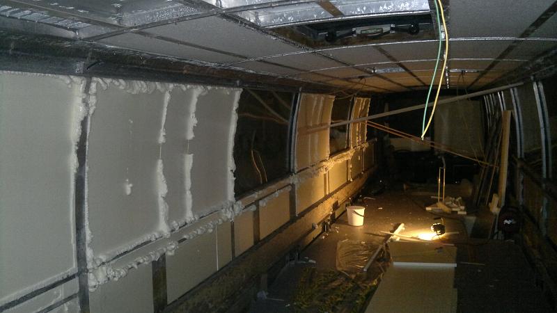

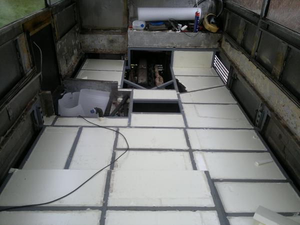

Rangan väliin 40mm Finnfoamia uretaanivaahdolla kiinni siis.
Auton takaosassa huoltoluukun reikä tuohon rapun eteen. Siitä mahtuu ukko vaihdelootan kimppuun.
Moottorin päälle ajattelin rakentaa irroitettavan kopan. Täytyy sitä jonkin verran nostaa tuosta lattiapinnasta, vaikka aika täpärällä olisi ettei mahtuisi kokonaan alle. Hajurakoahan sinne täytyy olla ettei ala kärtsäämään.

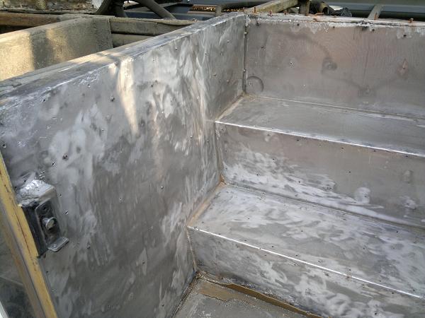

Kuvassa näkyvä kynnys tulee olemaan vessan ja makkarin seinän raja, veski siis alemmalla tasolla. Vasemmalla sivulla on sitten lattiassa tuommoinen nousu, johon tulee käytävä. Korkeusero johtuu siitä että makkarin lattia mukailee vielä leikkirunkoa, siis tuota jossa kulkee piuhat ja vaihteensiirtotanko ym. Vessa kuten taakse tuleva kylppäri & sauna on sitten saatu vähän alemmaksi.

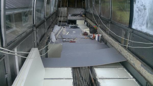

Nyt tämän hetken tilanne on se, että vaneria olen alkanut niittailemaan lattiaan kiinni. Välissä on kerros tai kaksi laminaatinalle tarkoitettua solumuovia. Jos se poistaisi nitinöitä. Vielä on mietinnässä laittaisiko akselin kohdalla lattiavanerin alle kattohuopaa äänieristeeksi. Tai sitten äänieristettä voisi liimata lattian alapuolelle.
Entisen keskikäytävän kohdalle noiden piuhahässäköiden kohdalle ei mahtunut finnfoamia, joten siinä kohdalla vanerin alapintaan on liimattu 10mm bilteman äänieriste. Ehkä se vähän lämpöäkin eristää. Mutta sitten alapuolelta meinasin eristää 20mm finfoamilla tuon keskikohdan.

Niin, unhoittuipa mainita, että melkein olin jättämässä takalattian alkuperäiseksi (takaoven takaa). Mutta sitten ajattelin, että kylppärin ja saunan paikkojen suunnitelmien vaihdellessa joka sentti on tarpeen korkeudessa ja päätin laskea lattian sieltäkin.
Kun purin takalattian ja seinän orkkisvanereita entisen vessan paikalta niin alkoi ihmetyttämään että kuinka se on pysynyt paikoillaan. Takaseinän saumasta oli vesi päässyt valumaan seinävanerin takaa lattialle saakka ja vanerit sai rullata pois paikoiltaan! :roll: Ne oli muuttuneet maidossa jo pitkään lilluneiksi wetabikseiksi. :lol: Jos kori olisi ollut rautaa, olisi ollut aika savotta edessä.. Alumiini oli säilynyt. Ja sama juttu oli takarapuissa. Oven raosta lie vesi päässyt ja kastellut rappuja ja rapun seiniä. Mutta wetabixit veke ja alumiinille vähän teräslaikkaa, niin jopa kelpaa:

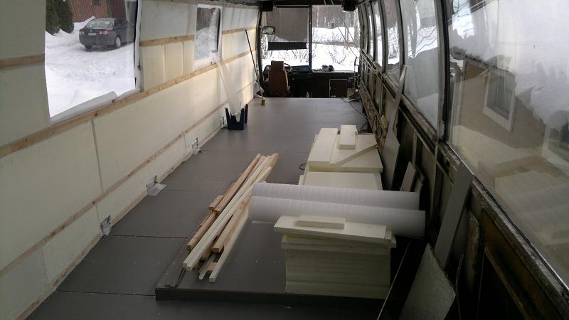

Hommat ovat edenneet omaan _rauhalliseen_ tahtiin. Mutta tietysti pääasia että etiä päin kumminkin :) Pieni tilannekatsaus olisi ehkä paikallaan.

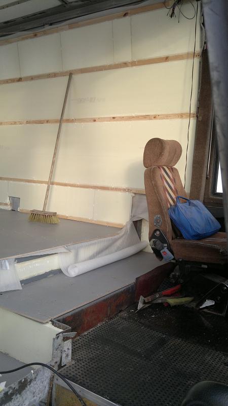

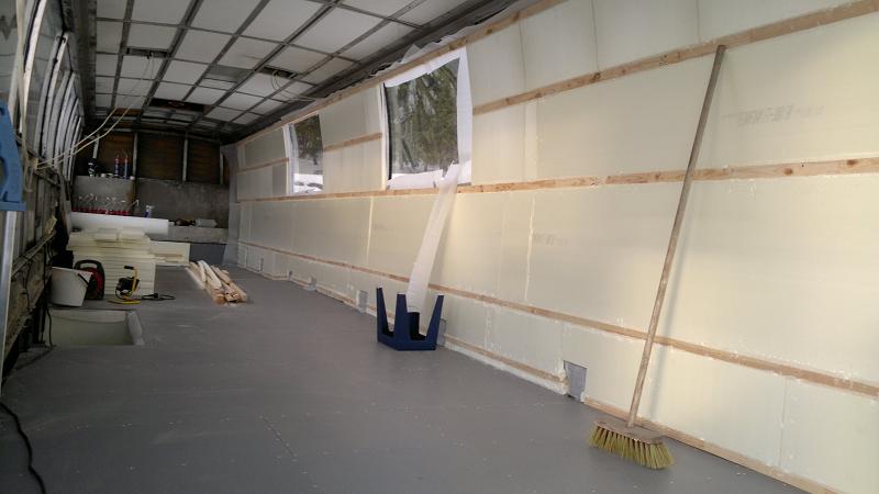

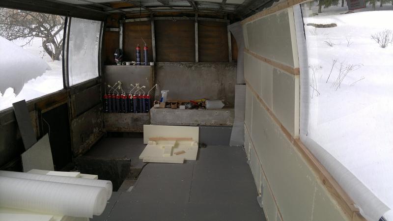

Lattian sain tuossa vuodenvaihteen kieppeillä vaneroitua. Tarkoitushan on vielä laittaa 20mm eristettä, lattialämmitysputket ja toinen kerros vaneria vielä lopuksi päälle. Sitten pintamatsku. Mutta tämä tapahtunee sitten kun seinät on saatu ensin kauttaaltaan eristettyä.
Vasempaan seinään tuli ensin yksi kerros 30mm Finnfoamia.
Sitten 2mm solumuovi ja puukoolaus itseporautuvilla kiinni. Väleihin toinen kerros 30mm eristettä.

Seitsemästä ikkunasta kaksi jäi avoimeksi. Taempi on makkarin kohdalla ja etummainen keittiön paikkeilla.
Alunperin piti laittaa sisäpuolelle kalvot ikkunoihin ettei foamit näkyisi ulospäin niin pahasti, mutta kovat pakkaset sekä kalvon puute ja foamia piti päästä läiskimään.. No, laitetaan sitten ulkopuolelle ja toivottavasti saa tarpeeksi tummaa umpeen laitettujen kohdalle.
Tuolla lattianrajassa puuttuu eriste pieniltä kohdilta. Niissä on sivuluukkujen pumpput ja korikiinnikkeet himmeliin. Sinne täytyy vielä tursotella vähän urtsia ja sitten vaneriin ajattelin liimata bilteman liimapintaista 10mm folioitua eristettä noille kohdin. Pumpun kohdalle tulee jäämään vain tuo 10mm eristekerros, mutta jospa sillä pärjäisi. Luukkuihin meinaan liimata ainakin yläosaan vielä eristesiivut.
Oikea seinä on vielä paljaana... Vielä olen elätellyt toivoa, että siihen saisi vähän vahvistusta tiettyhin kohtiin ja reijän slide-outille.. Mutta mokoma ei ole siihen ilmestynyt vaikka miten oon oottanu :lol: Täytyis varmaaan alkaa tekemään asian suhteen jotain.. :wink:

"Alunperin piti laittaa sisäpuolelle kalvot ikkunoihin ettei foamit näkyisi ulospäin niin pahasti, mutta kovat pakkaset sekä kalvon puute ja foamia piti päästä läiskimään.. No, laitetaan sitten ulkopuolelle ja toivottavasti saa tarpeeksi tummaa umpeen laitettujen kohdalle."
Turhaan olisit varmaan sisäpuolelle laittanut. Mulla oli kalvot valmiiksi sisäpuolella. Harmi, aluksi näytti tosi hyvältä 8) , mutta nyt on alkanut näkymään ilmakuplia aina siellä täällä. Liimasin eristelevyt uretaanilla, nyt liimaukset irroittavat kalvoa lasista. Uretaani tarttuu kalvoon tosi hyvin. Varmaan pitää laittaa kalvot ulkopuolelle.
Re: Projekti slide-outin kera
No niin, siellä on ahkeroitu. Tulee oikeasti talviasuttava tuolla eristemäärällä. Lattiakin on ensimmäinen todella kunnolla tehty minkä tähän mennessä olen nähnyt! Tuo väliin jäävä vanerihan tukevoittaa kummasti tuota rakennetta. Mitä se tuollanen harmaa vaneri on, jotain filmipintaista, mistä ostit?
Toi alkaa näyttää kyllä tosi hyvältä :shock:

kyykkis kirjoitti:"Alunperin piti laittaa sisäpuolelle kalvot ikkunoihin ettei foamit näkyisi ulospäin niin pahasti, mutta kovat pakkaset sekä kalvon puute ja foamia piti päästä läiskimään.. No, laitetaan sitten ulkopuolelle ja toivottavasti saa tarpeeksi tummaa umpeen laitettujen kohdalle."
Itse miettinyt vähän samaa asiaa mutta eikös olisi melkein parempi kun teippaisi normaalilla teipillä ulkopuolelta kokonaan umpeen? Värinhän saa jokainen itse valita mutta kyllähän valkoiseen autoon passaisi valkoinen teippi. Silloin kaikki auringon säteily jäisi ulkopuolelle ja ei kondensoisi vettäkään niin helposti.
Muistan ainakin että yhdessä Heimo Meiskasen keikkabussissa (Meiskanenhan vaihtaa bussia useammin kuin kalsareita...) oli teipattu valkoisella ikkunoita umpeen ja se oli ihan asiallisen näköinen.
