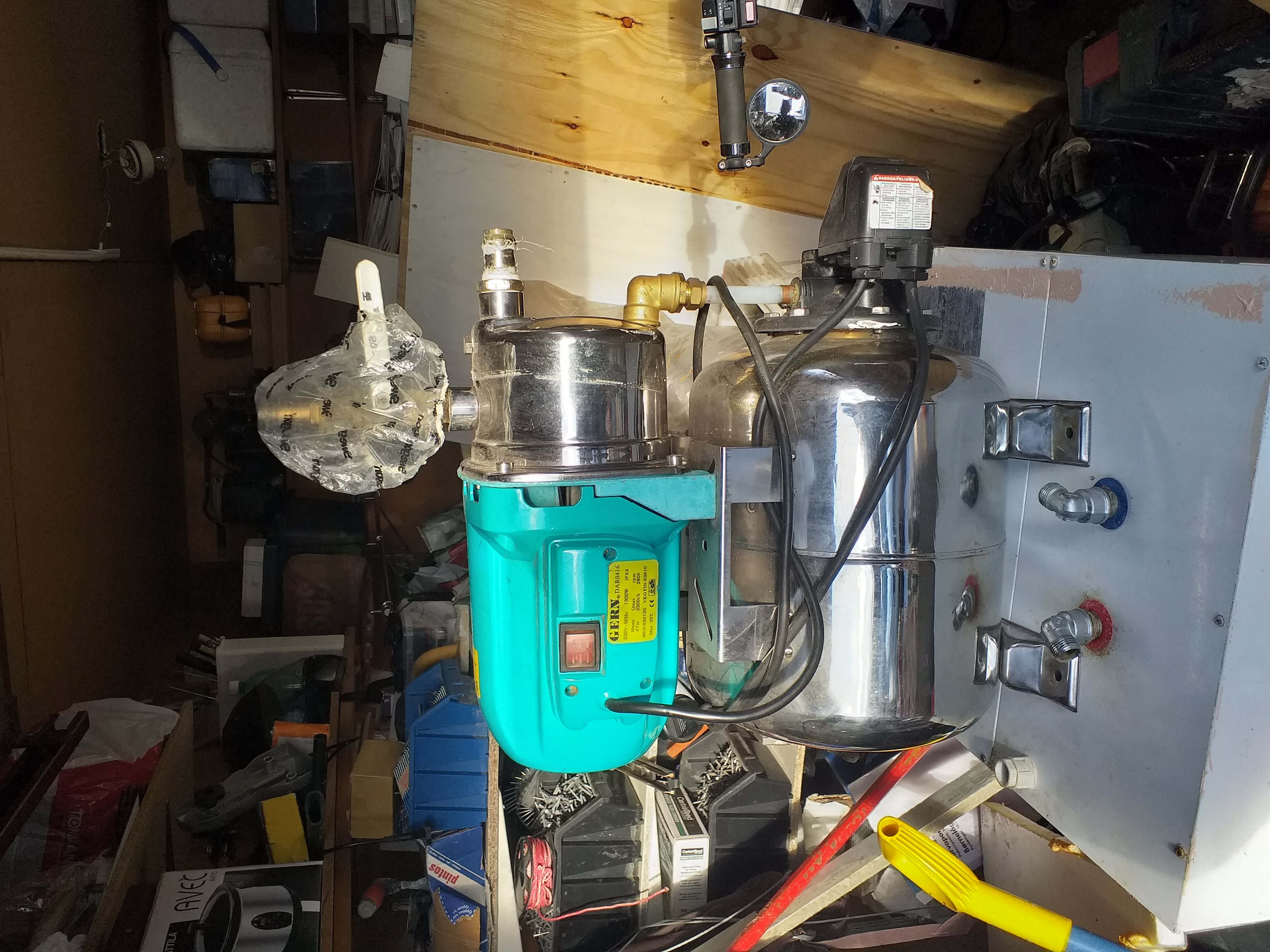

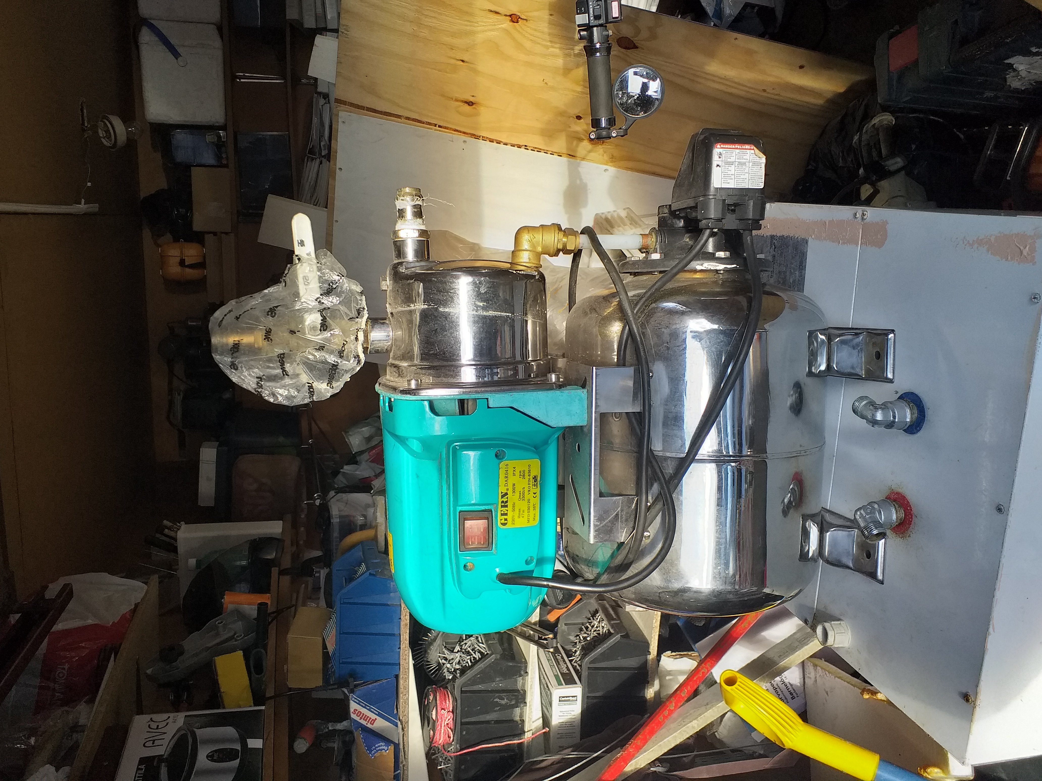

VeihtiPekka kirjoitti: 30 Maalis 2019 12:22 230V pumpussa on se huono puoli että, inverterin joutuu pitämään kokoajan päällä jos haluaa vettä tukevan hanasta kahvaa kääntämällä. Tyhjäkäynnilläkin Vertti syö akkuja jonkin verran. Jos on ns. Standby toiminto vertissä niin tyhjäkäynti kulutus menee aika pieneksi muttei kuitenkaan nollaan.
Laittaa sen paineen säätimen ohjaamaan 3 kärkistä 24V relettä. Ekaan kärkeen käynnistyskytkentä vertille ja seuraavien kärkien kautta sähkö pumpulle, ei tarvii käyttää standby modea vertissä.

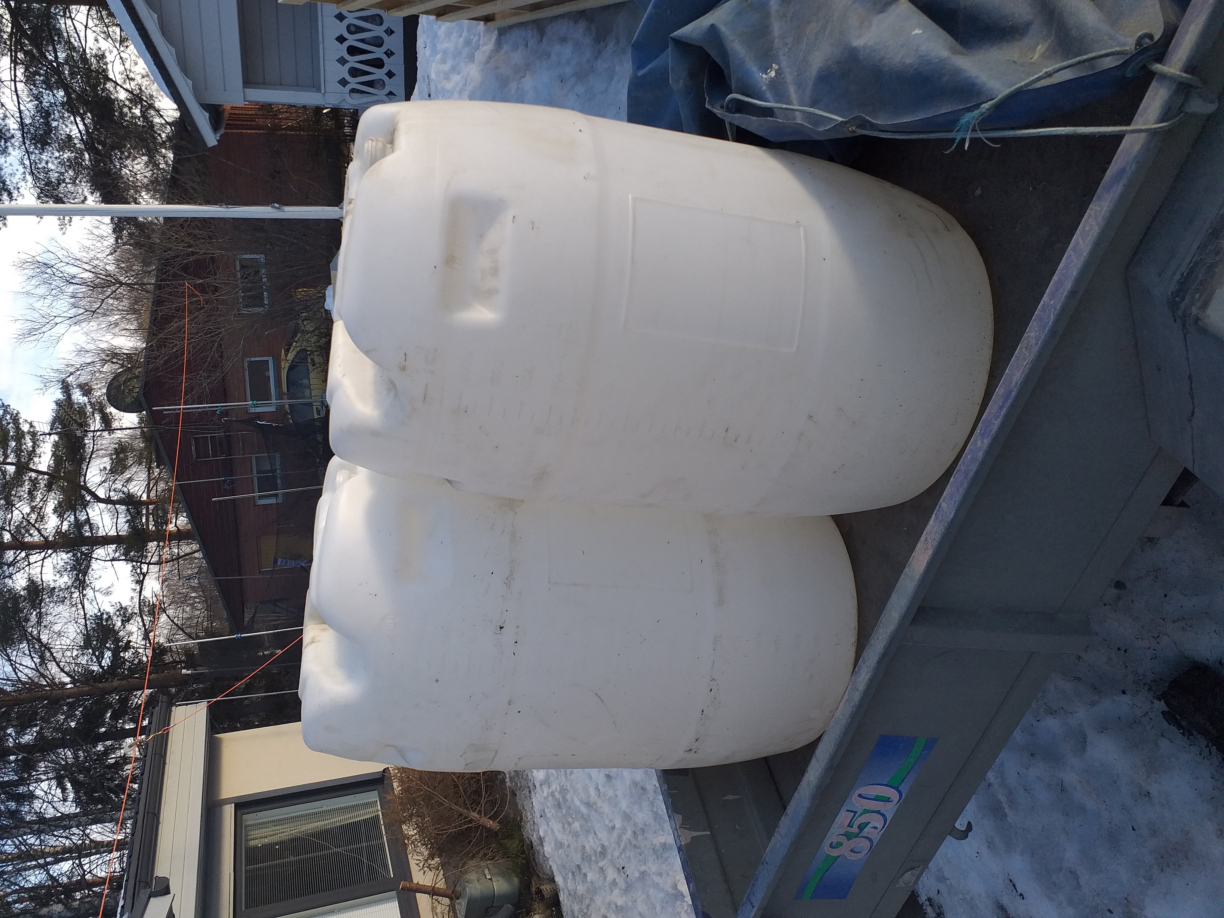

Suihku ja wc saa sitten vetensä näistä. Löysin 200 litran ponttooneja (oikeasti kemiran kemikaalipönttöjä vissiin) 2kpl yht.40€. Näihin saadaan siis 400ltr vettä. Kuullostaa paljolle mutta tavan suihkussa vettä menee 12ltr/min, niin tuo 400ltr riittää 33 minuutiksi.... säädetään painetta pienemmäksi, ja opetellaan veden säästöä, eli järjenkäyttöä veden kanssa.

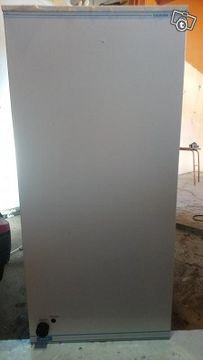

Juomavesi on sitten erikseen, eli ihan lähdevesipönikkä kaupasta keittiöön. 100 litran lämminvesivaraajan löysin myös 20€.... haaveilin kaasuhärpäkkeestä, mutta nyt mennään tällä. Se on 3-vaihde, 3000w. Saa kytkettyä 2 vaiheeseksi, teho vähän putoaa. Ei ole mitään järkeä pitää vettä lämpimänä koko ajan turhaan tämmöisessä kohteessa, lämmitetään siis pesupäivinä, varaaja päälle 2-3 tuntia ennen h-hetkeä, käyttää vaikka agrea apuna jos ei muuten sähkö riitä.

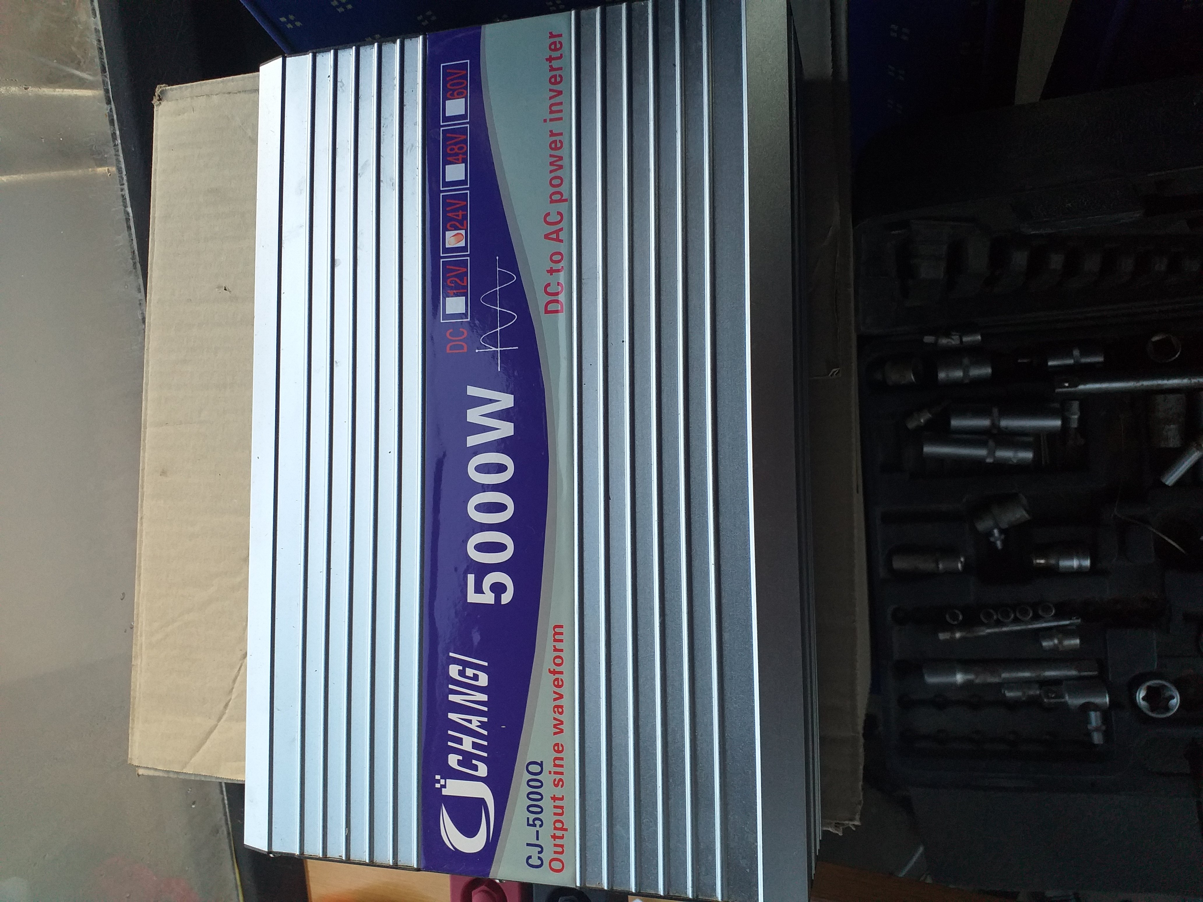

Invetterin löysin syksyllä. Jyväskyläläinen yritys myi, kiinan ihme, oli alle 400€. Tämä on 24v. Autossa on nyt 12v ja 3000w inventteri joka tuli auton mukana. Se ei tietenkään toimi, kuten ei mikään muukaan sähköhärpäke. Tarkastelin niin ihan oikein se on auton akkuihin kytketty. Sitten löytyi lisäksi valmiit piuhat akuilta jossa on 24v tarjolla. Siitä sain ajatuksen että jos tuon 12v saisi kuntoon, niin jääköön* luultavasti sulake palanut) 24v inventteri lisäksi. Eli saisi 12v sähköille jos joillekkin pakko että ei tartte jännitteen alentimia, mutta pääsääntöisesti 24v toimisi pääsähköille. Nyt nuo oli ajoakuilta, mutta haaveilen että voitetaan lotosta ja saadaan ostettua motonetistä edes 2kpl hupiakkuja. Lisäillään niitä sitten myöhemmin. Onko kellä kokemusta tuosta inventteristä?

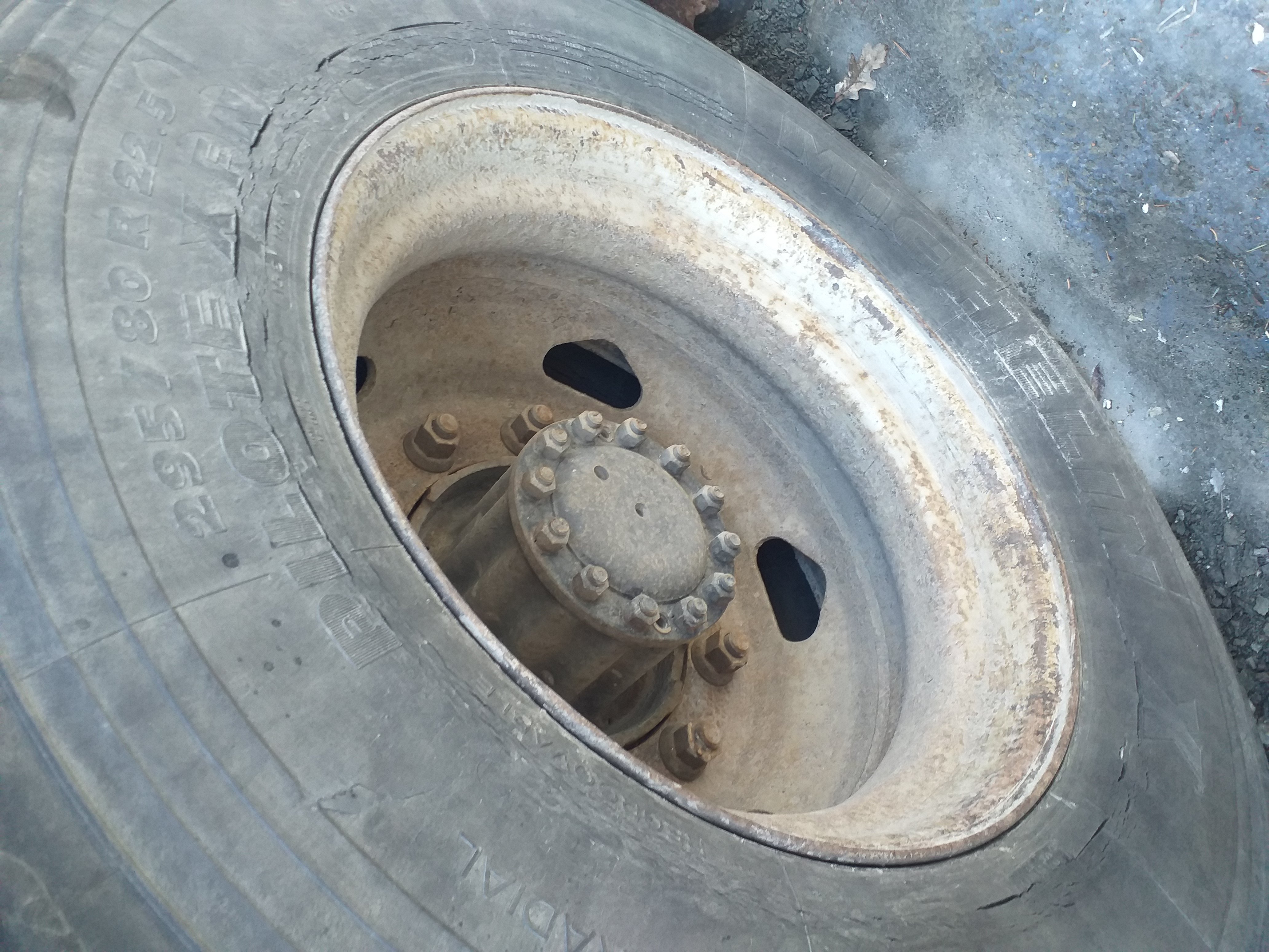

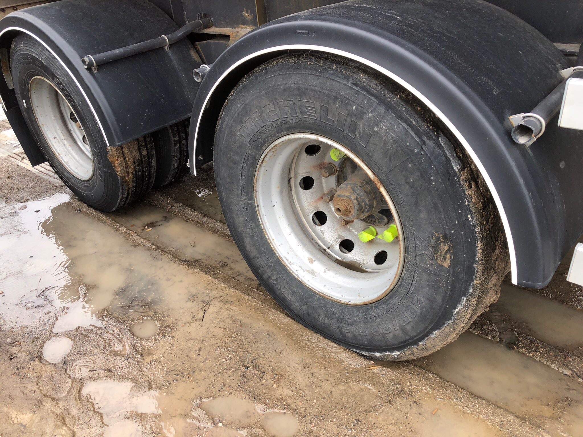

Takarenkaat on pykiny kunnolla, oli jo ostettaessa vähän mutta nyt alko hirvittämään on pahentunu talvenaikana,molemmilta puolilta, toiselta puolen jopa sisempikin. Nyt olisi hyvät vinkit tarpeen että mistä saisi pohjois-savossa renkaita edullisesti.
Tuo michelin vakio ongelma jos viiltojen pohjassa on langat pinnassa ja ajelee suolateillä ruostuu melko nopeasti ja vyöt katkeaa. Ammattiliikenteessä ( erään kaverin ) todettua sitte kun sormenpää sopii viiltoon pitää vaihtaa , ei ehkä järkevä
linja autoissa joissa muut vauriot kalliimpia kuin itse rengas jos räjähtää.
Michelin ikä on noin 10 v suomen oloissa kun alkaaa nuo viat tulla, euroopasta tuoduissa rungoissa nuorempana, pinnaajat
maalaa ja peittää viat ja seuraava yllätys kun nelkopiain alkaa viat paljastua.
Tuota vikaa ei ole oikeastasn muun merkin renkaissa.
Varmaan halvimmat on kiinan tuotteet 250 alkaen,( kiinassa tehtaita myös eu merkeillä) ,muut merkit 400-800,
kannattaaostaa ostaa ( m+s ) hiutale merkityt niin voi ajella joulu- helmikuullakin.
Just ostin kumhot k autoon eteen , ja hankookia ( alkujaan korea nyt kiinnassa tehdää) ollu edelliset ostot, korean renkaita,
kokemukset hyviä. Pinnattu rengas maksaa saman kuin halvin kiinalainen
Tuon näköinen rengas ajetaan pinta loppuun perävaunussa

Nuo pöntöt on suurella todennäköisyydellä urealiuoksen myyntisäiliöitä yritä saada kunnolla puhtaaksi.
Tuskapussi
Viestit: 16
Liittynyt: 09 Heinä 2017 22:55
Truck: Scania b86
Location: Valtimo
Member id: 322
Paikkakunta: Valtimo
Viesti Kirjoittaja Tuskapussi »
Urealios pestään kuumalla vedellä. Elikkäs helppoa ja halpaa

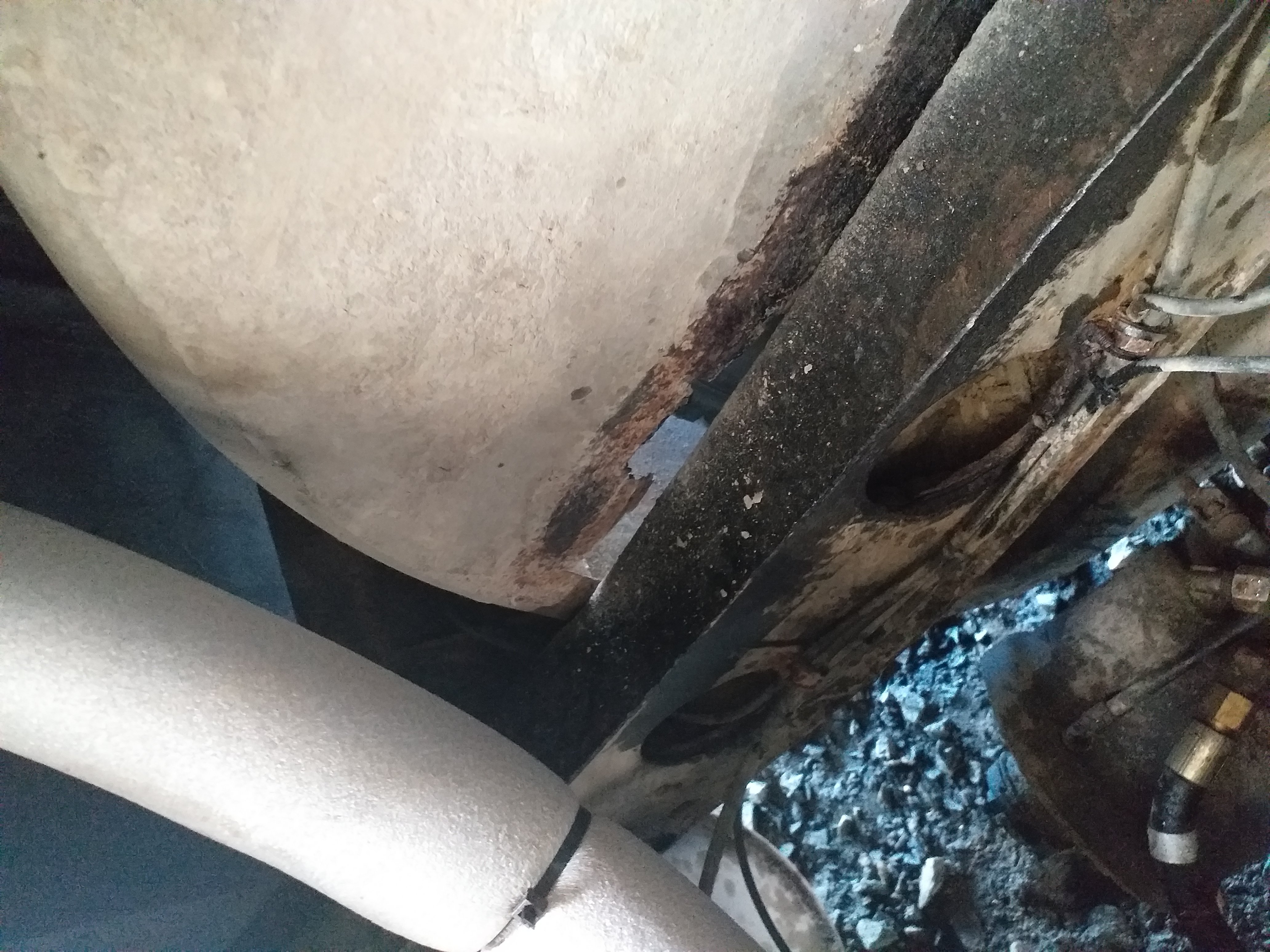

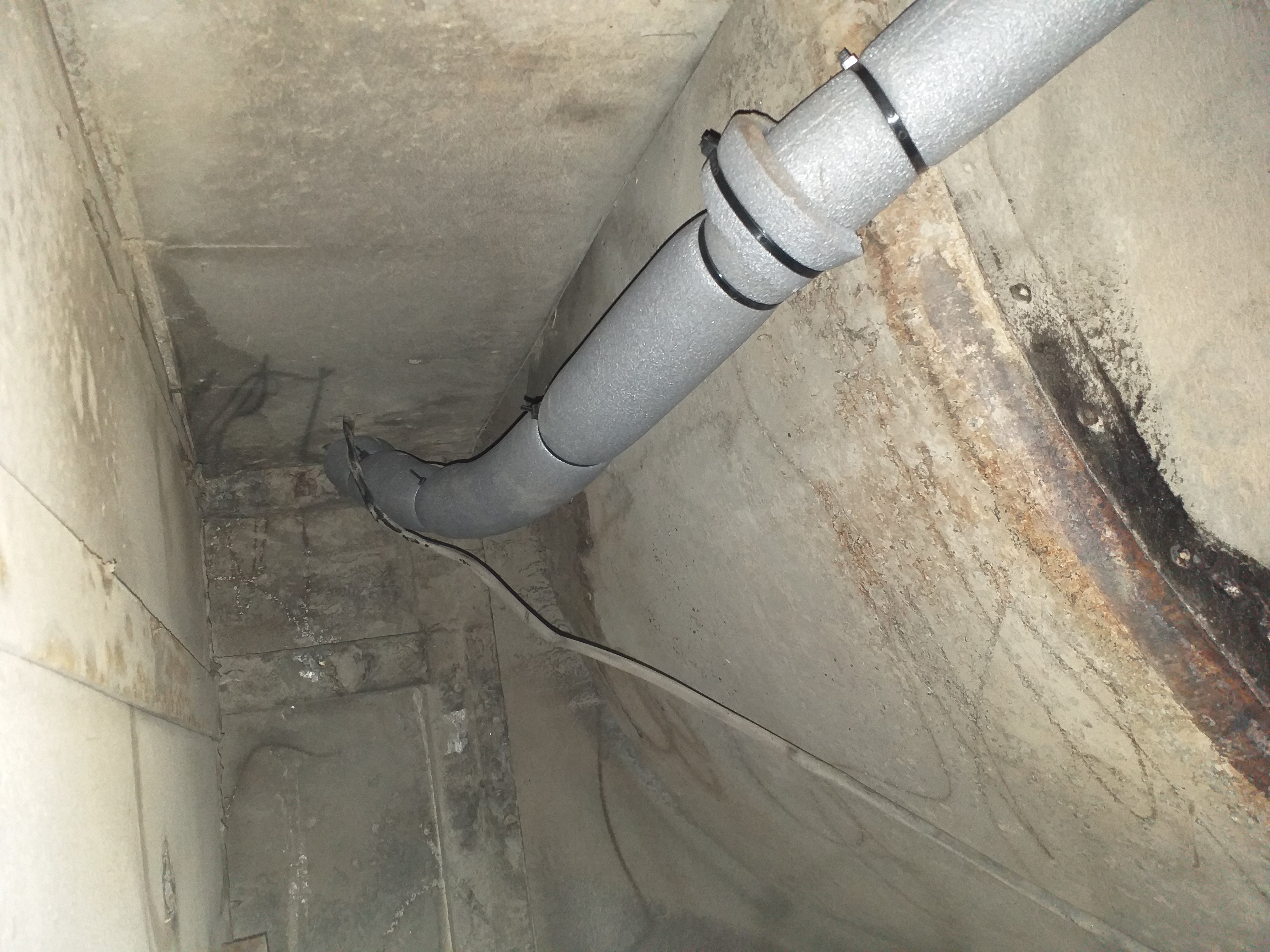

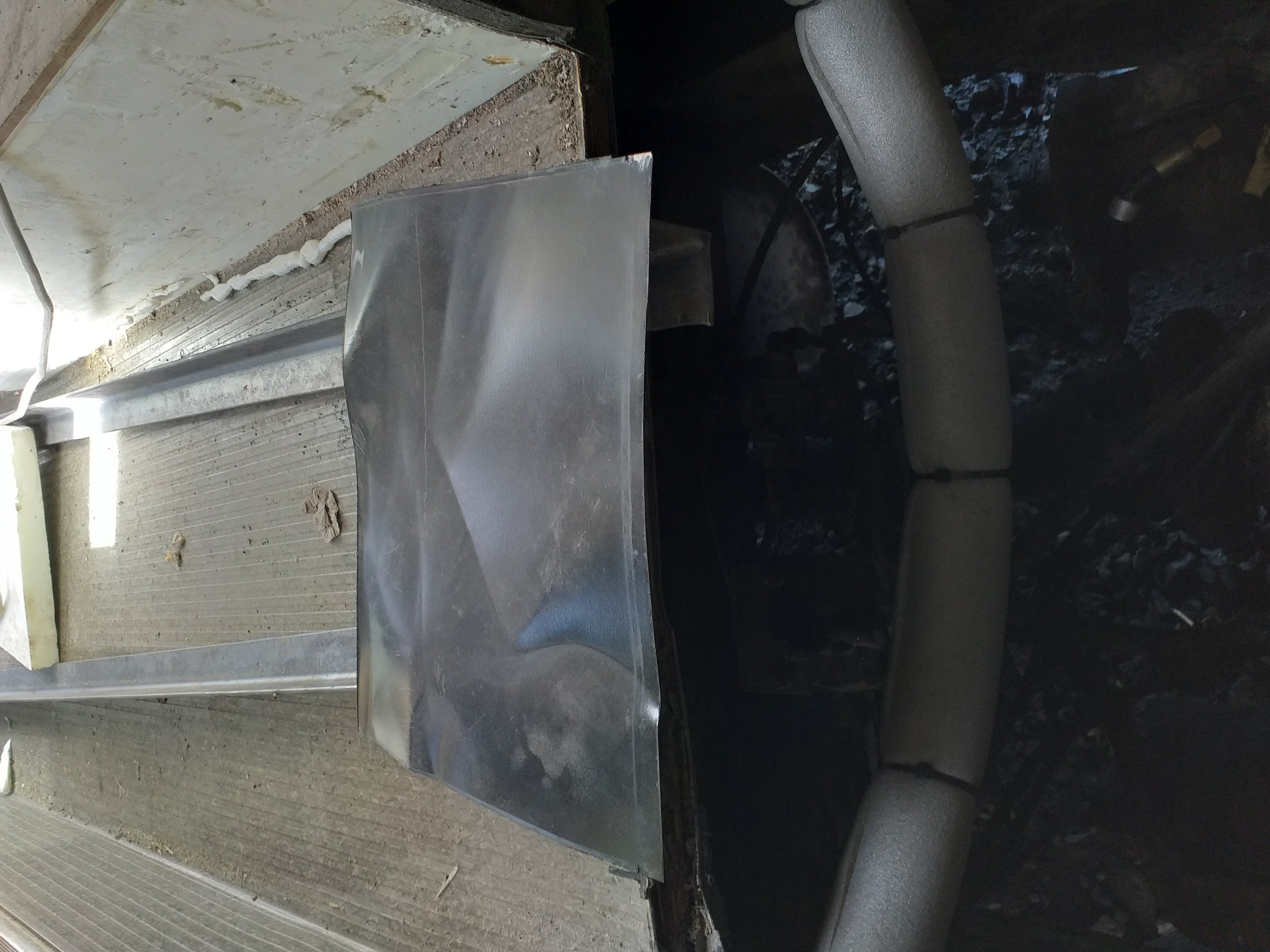

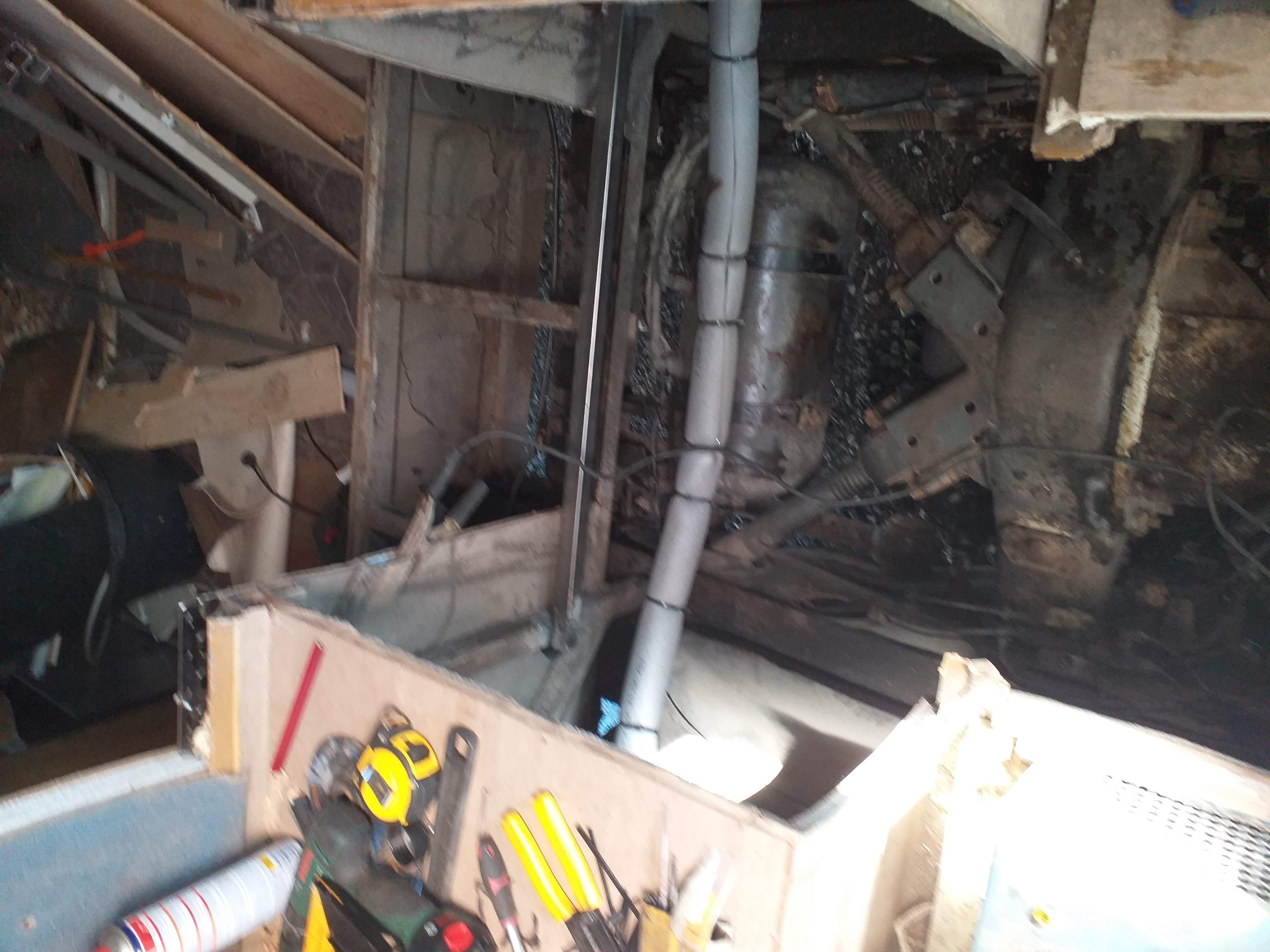

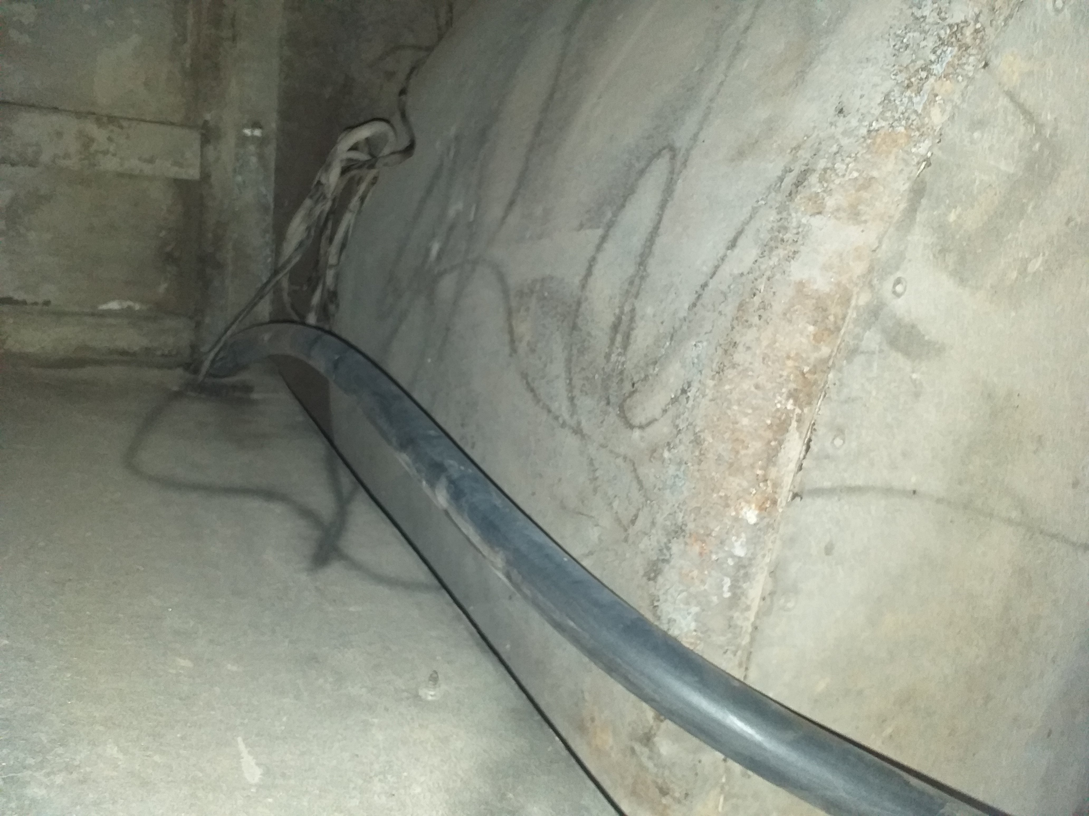

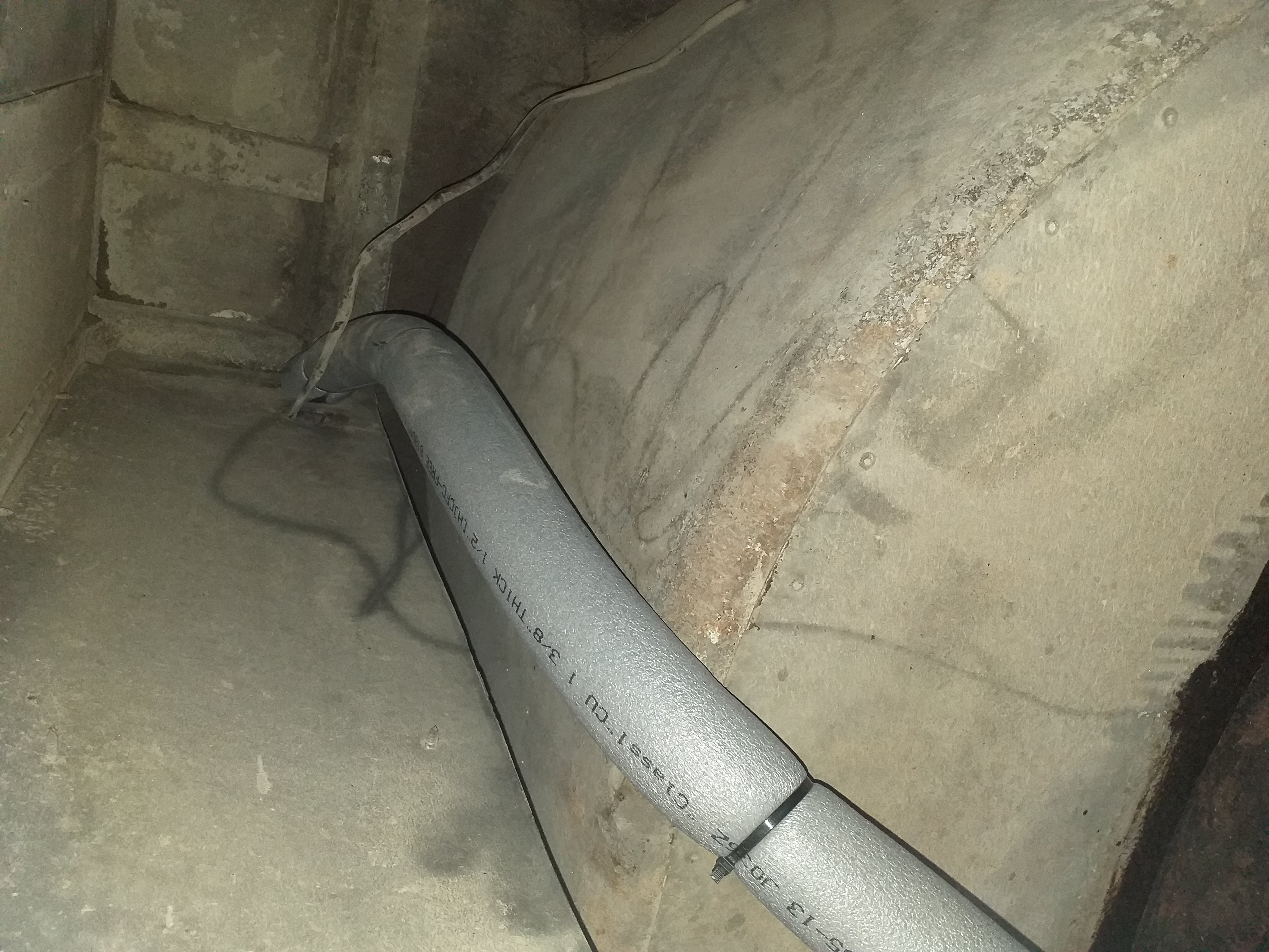

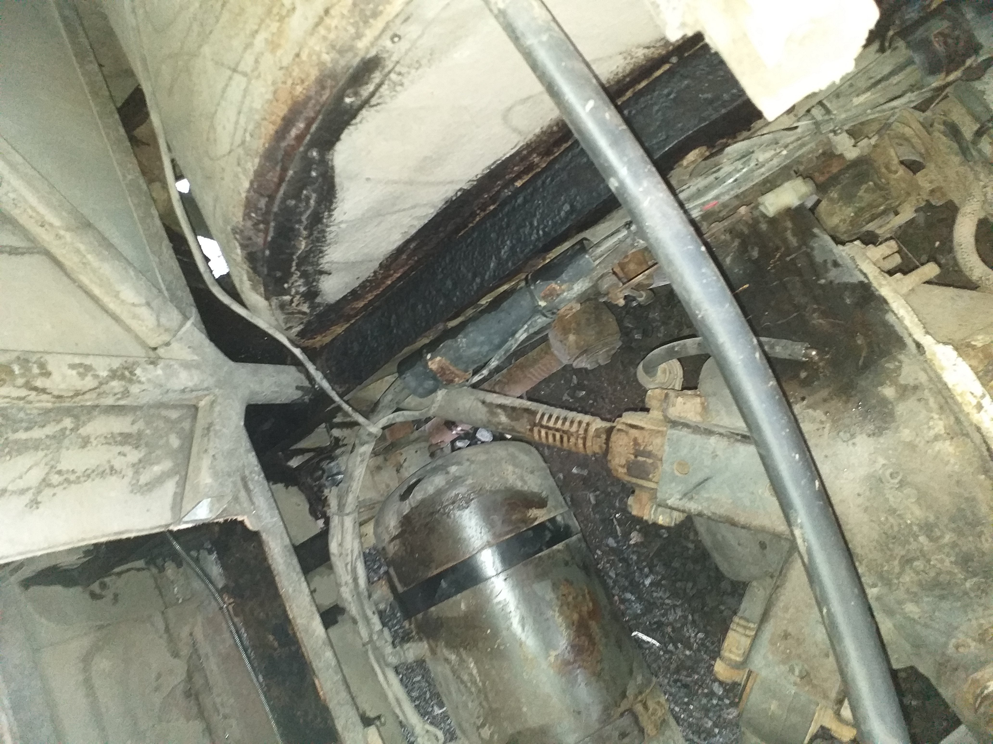

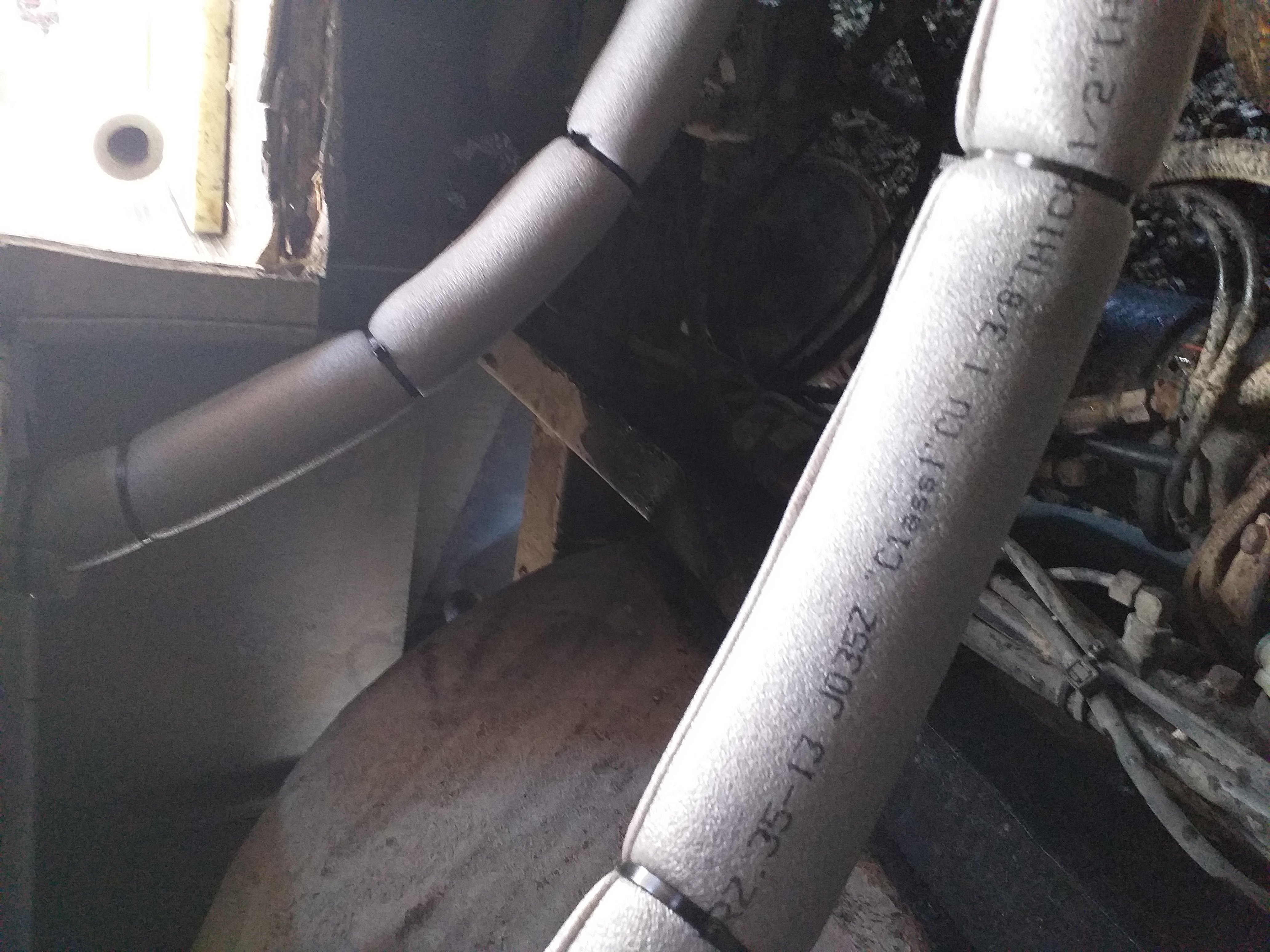

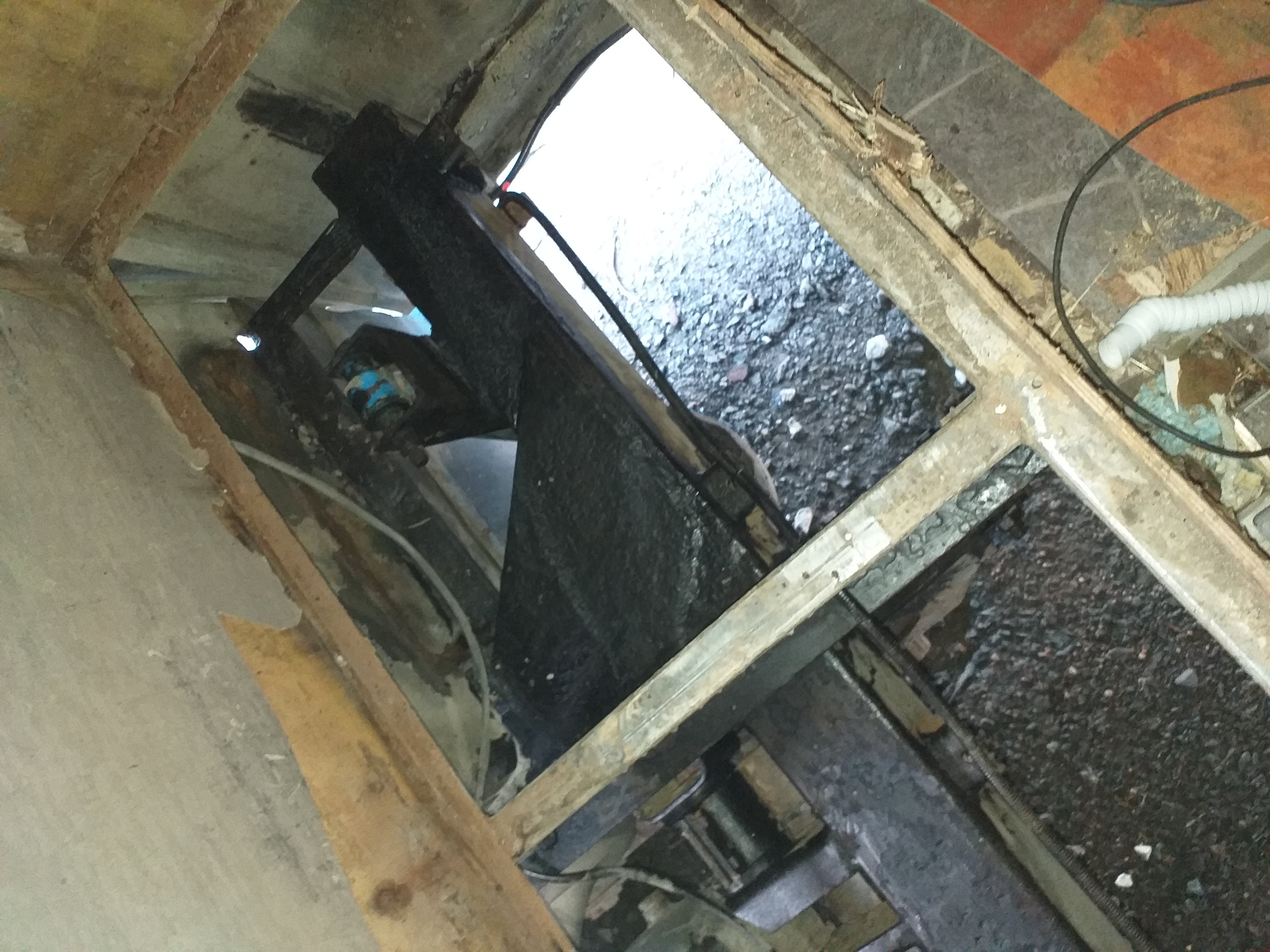

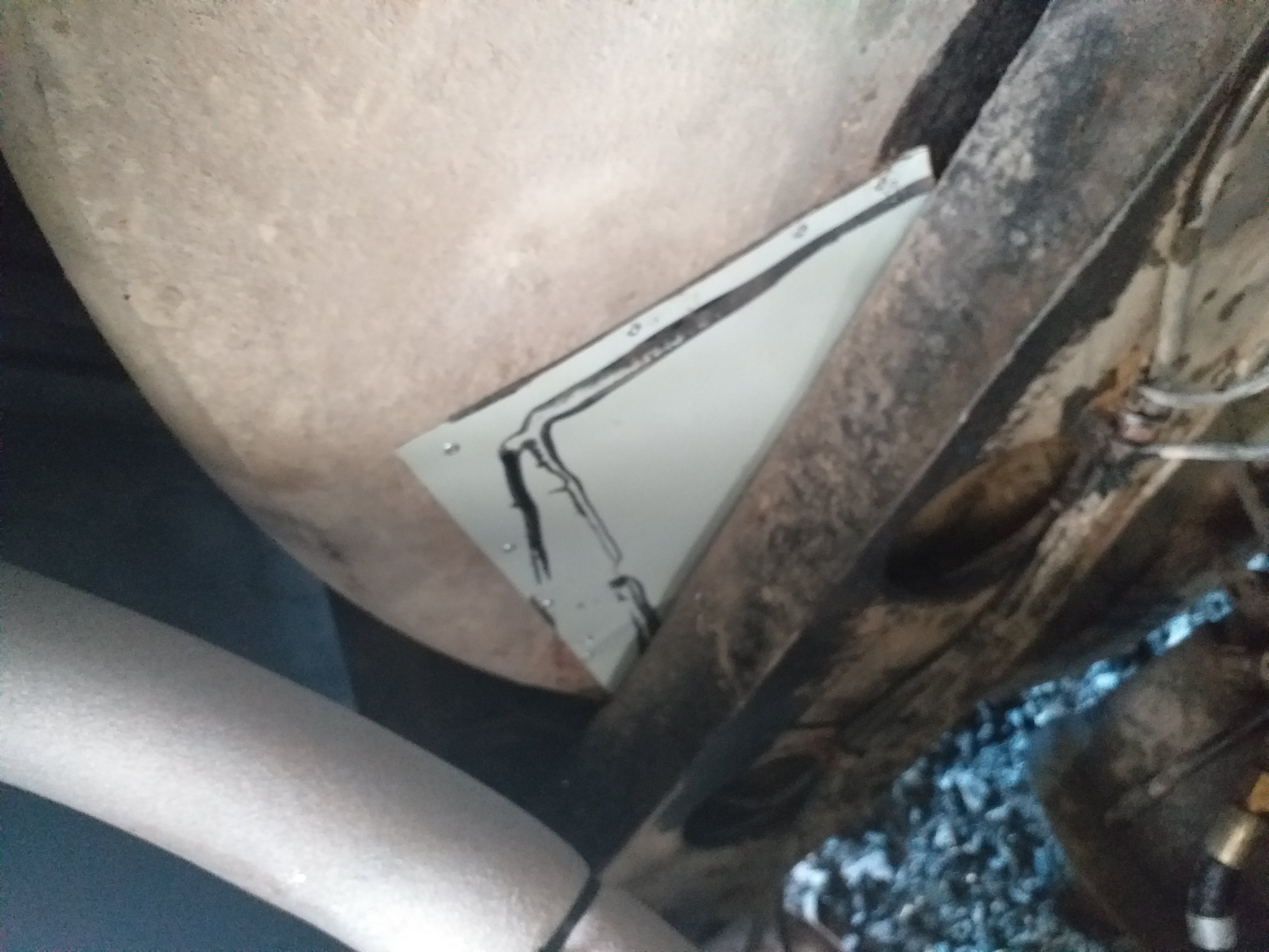

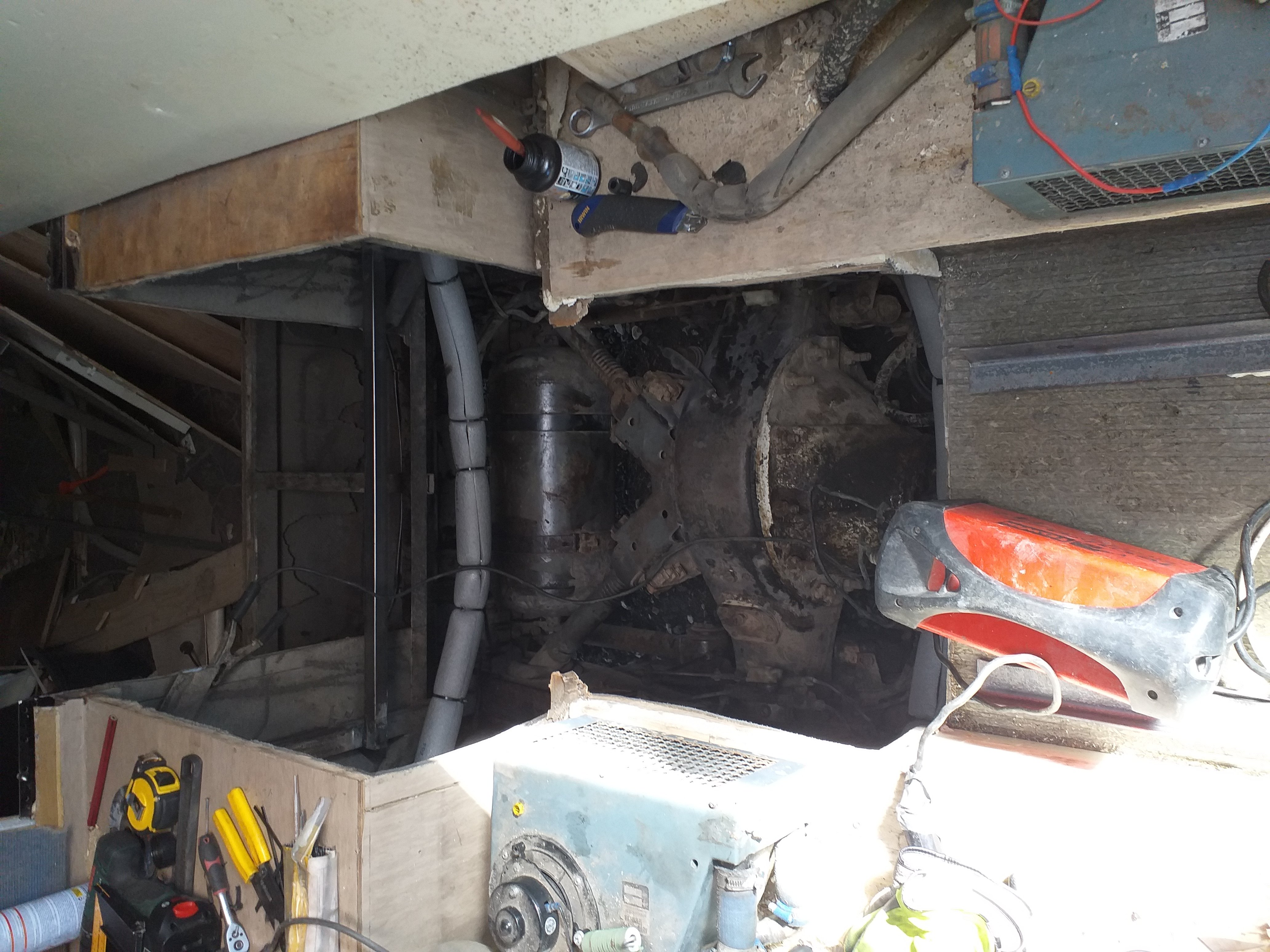

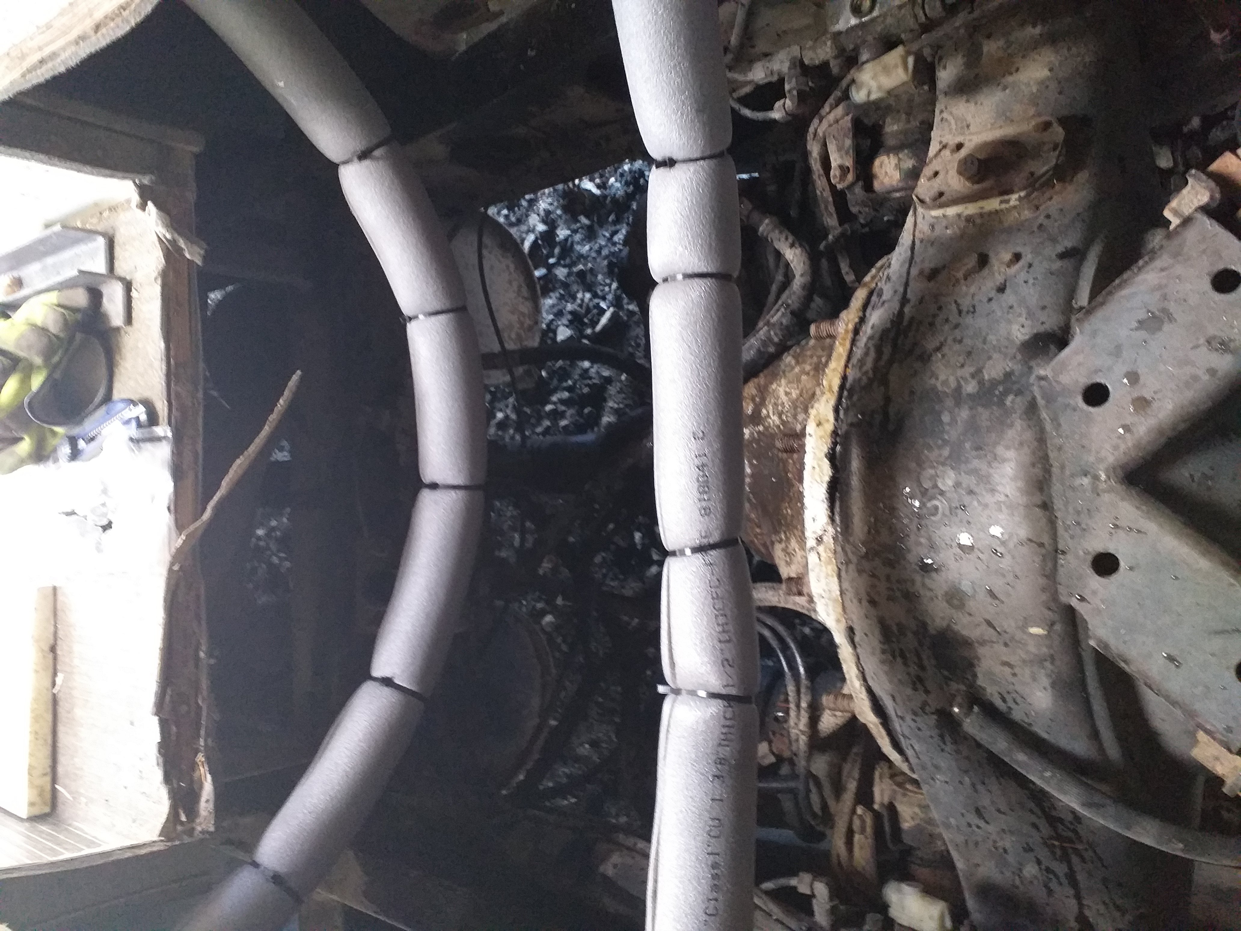

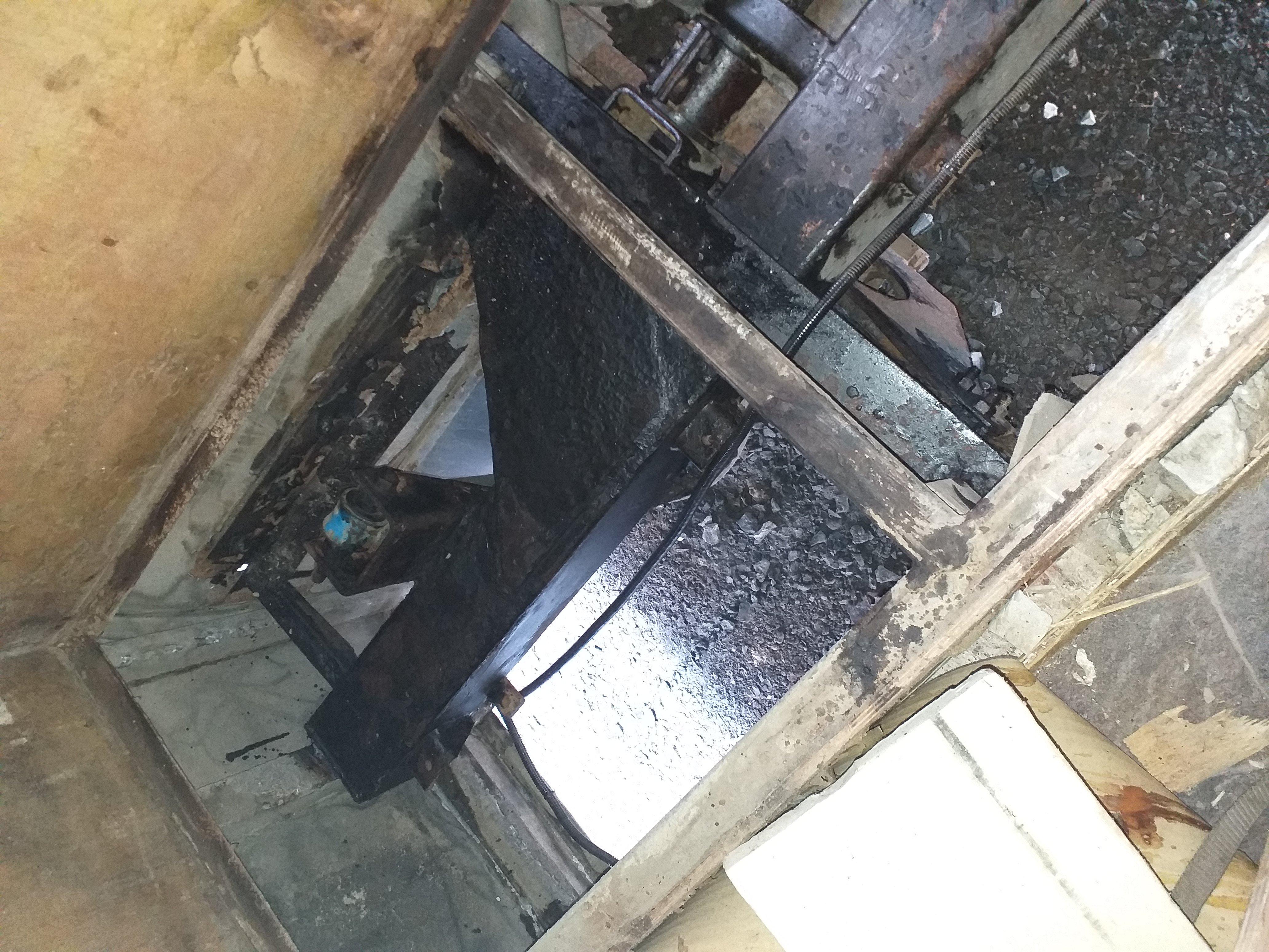

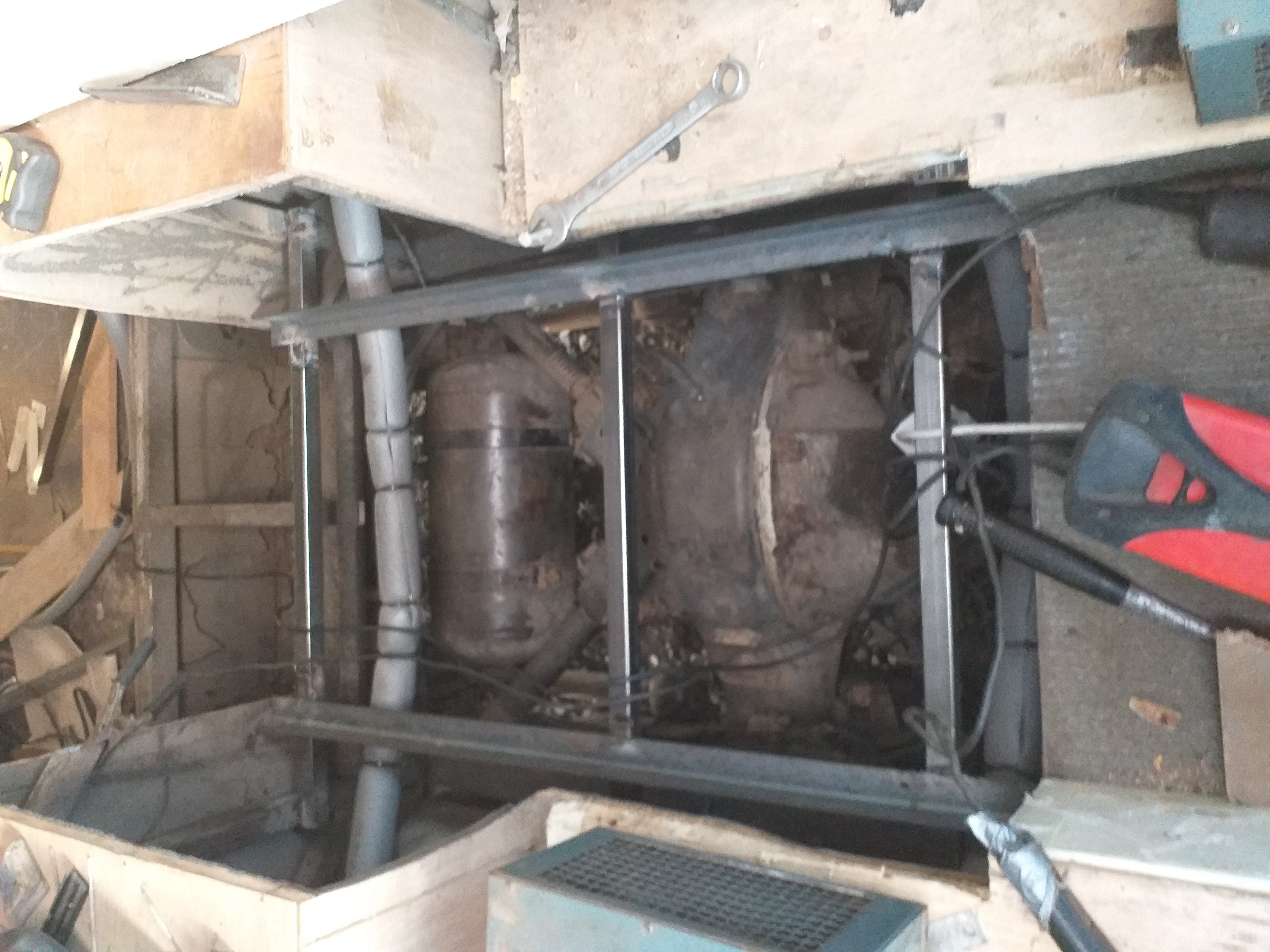

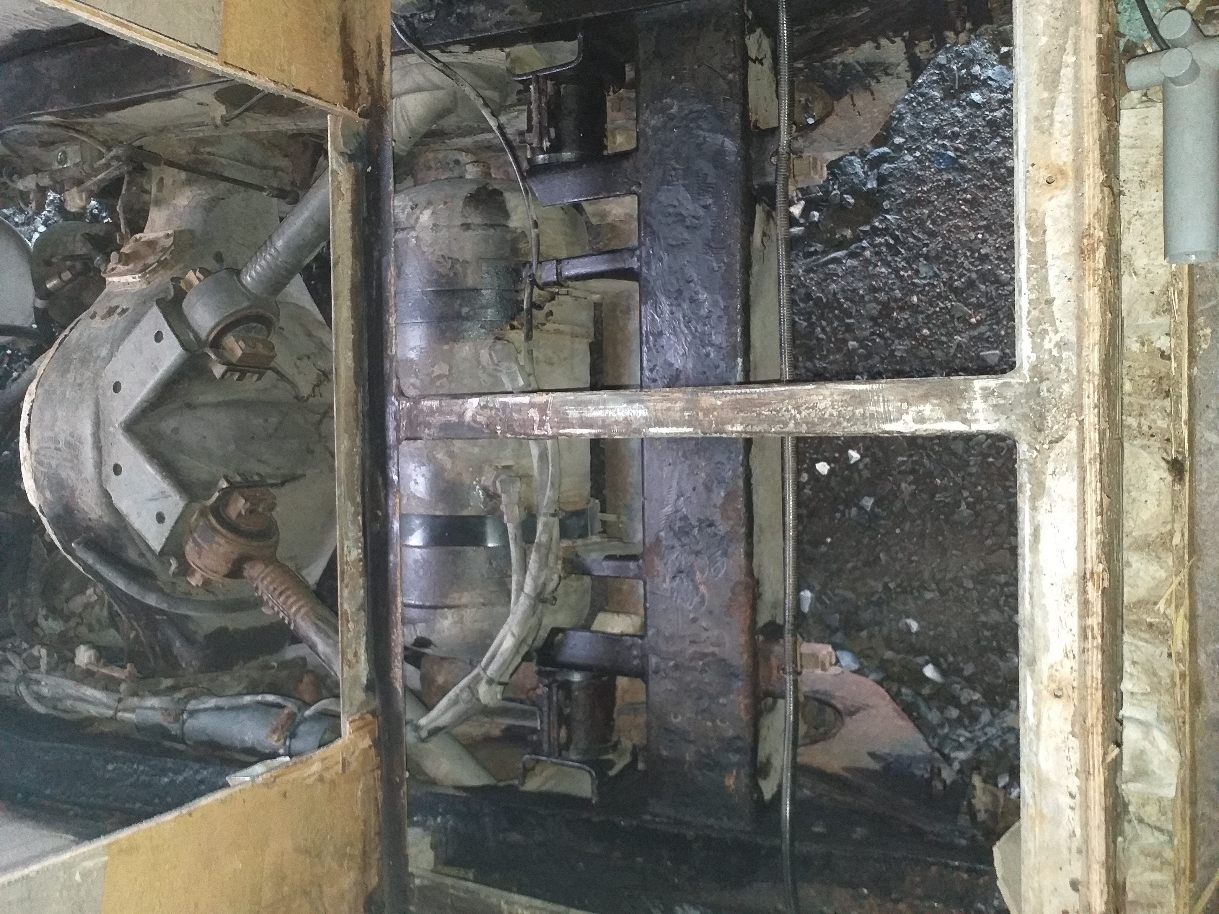

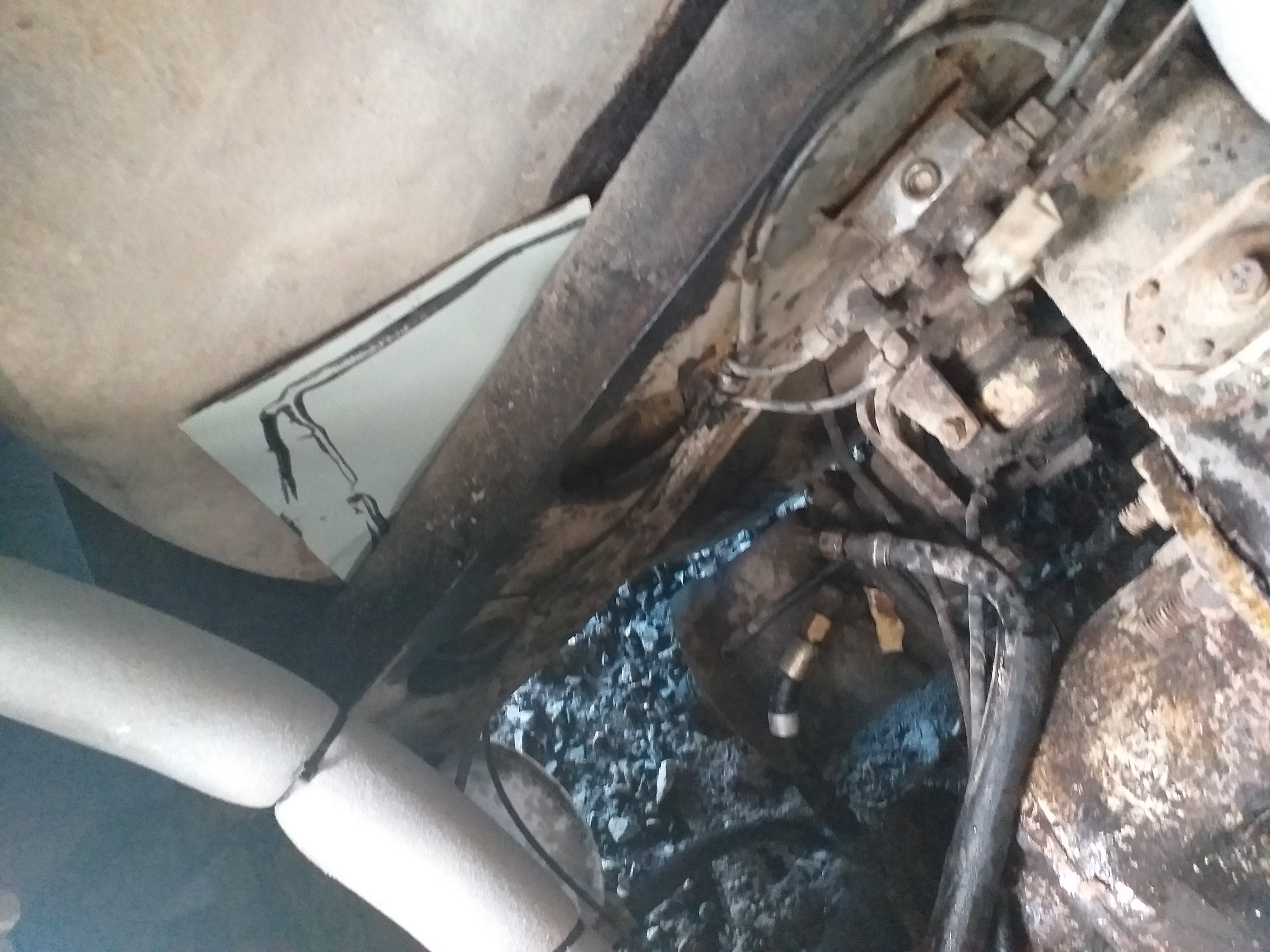

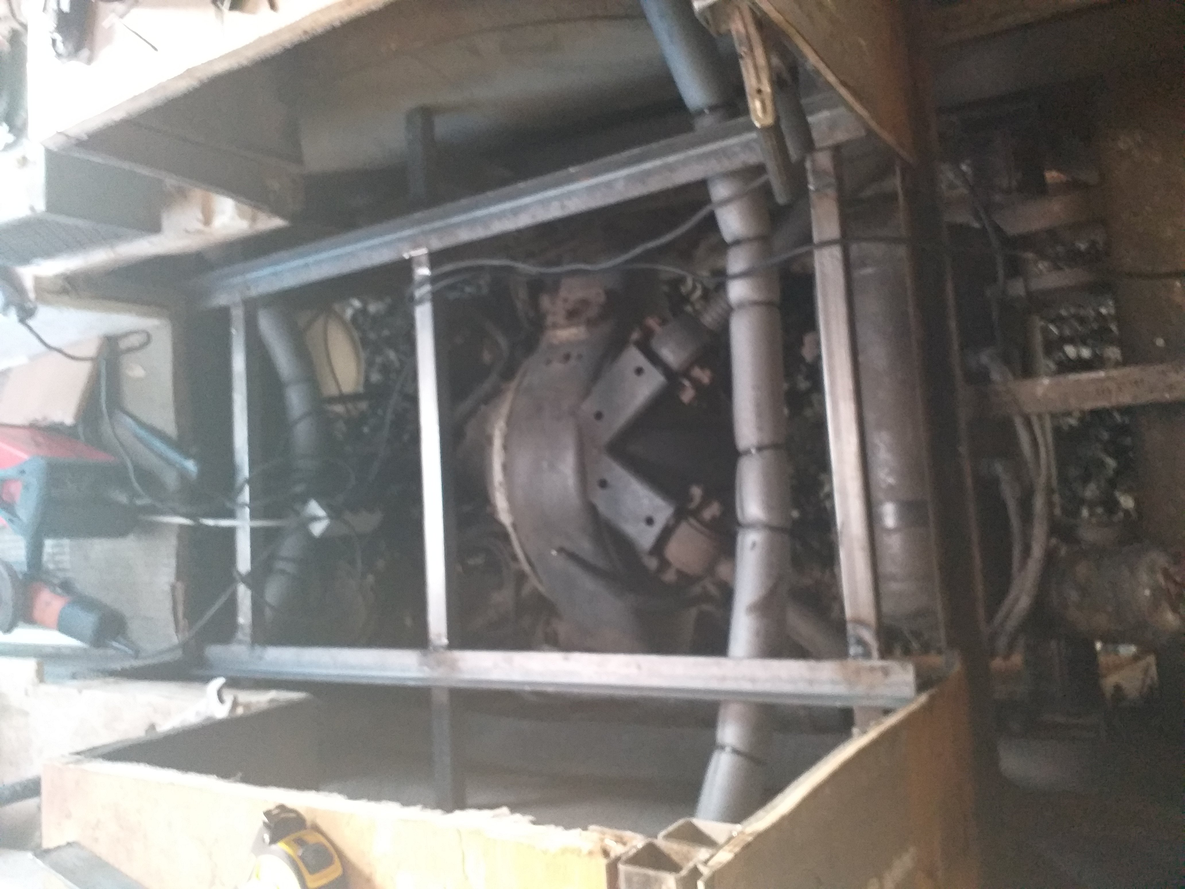

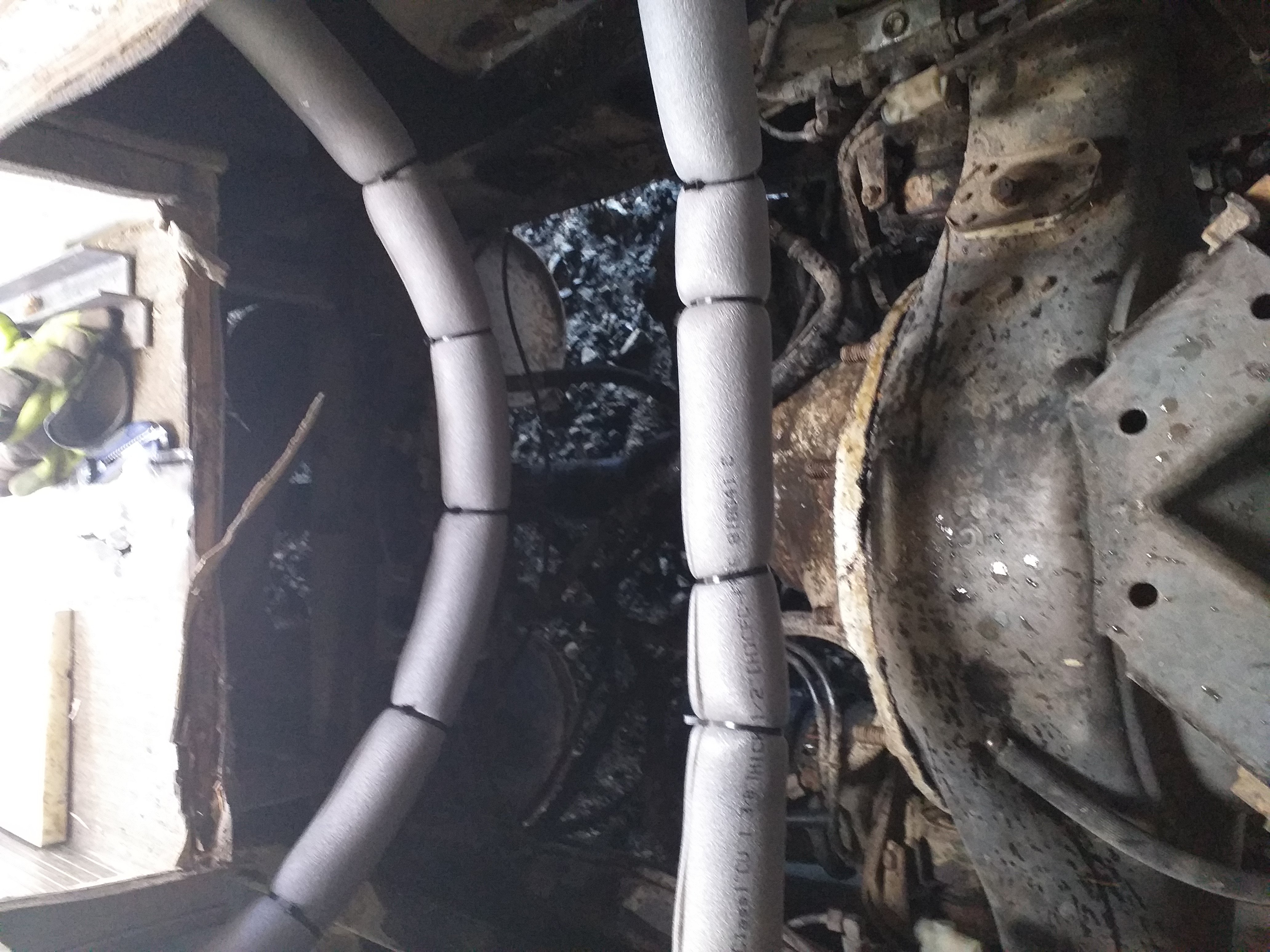

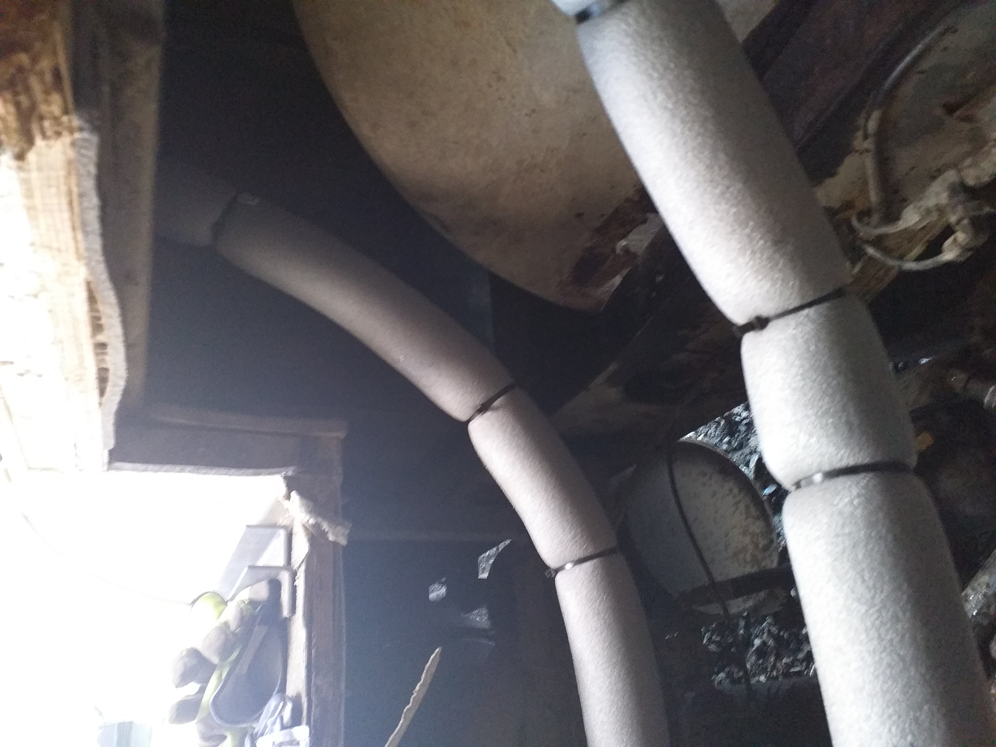

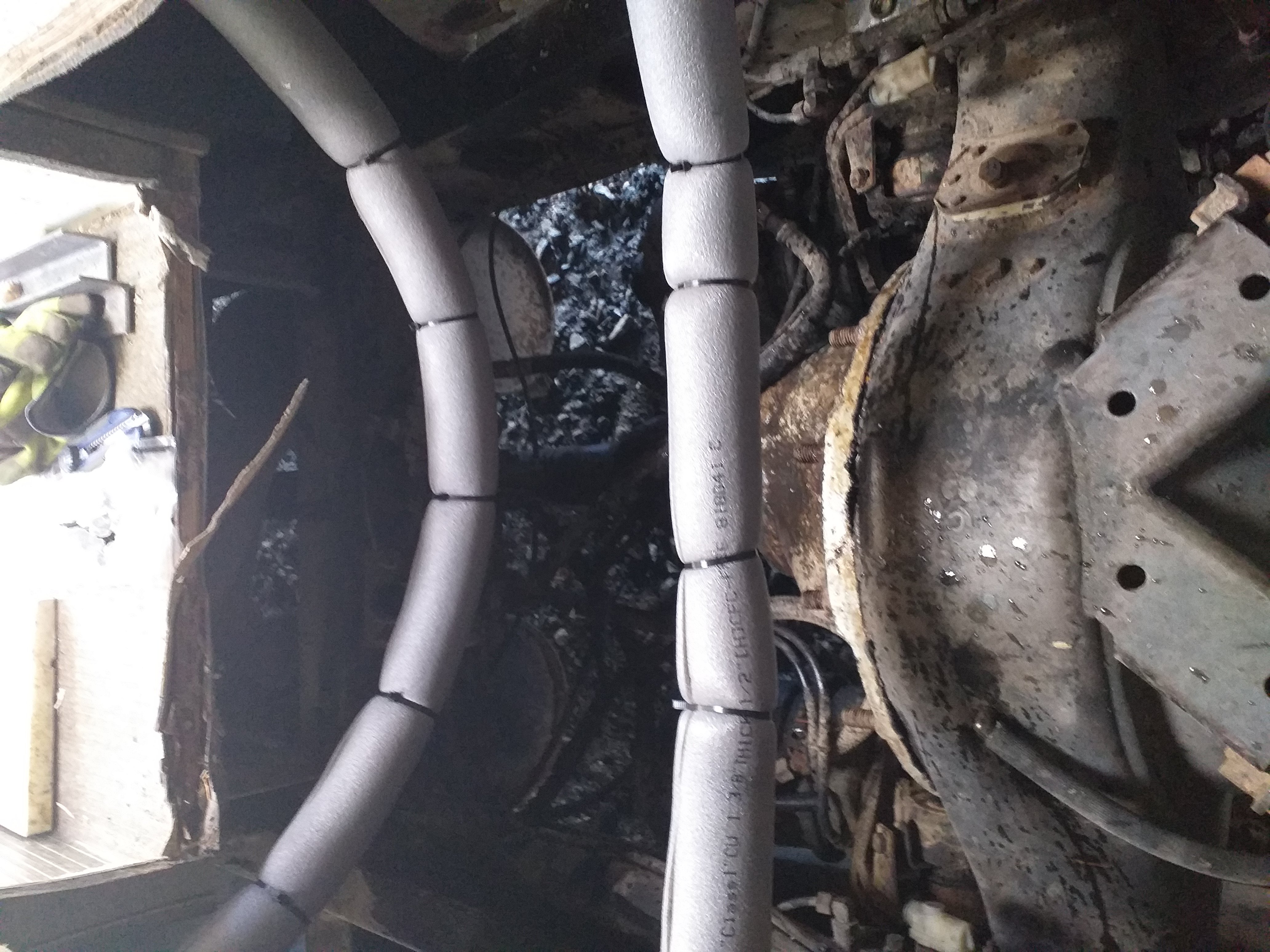

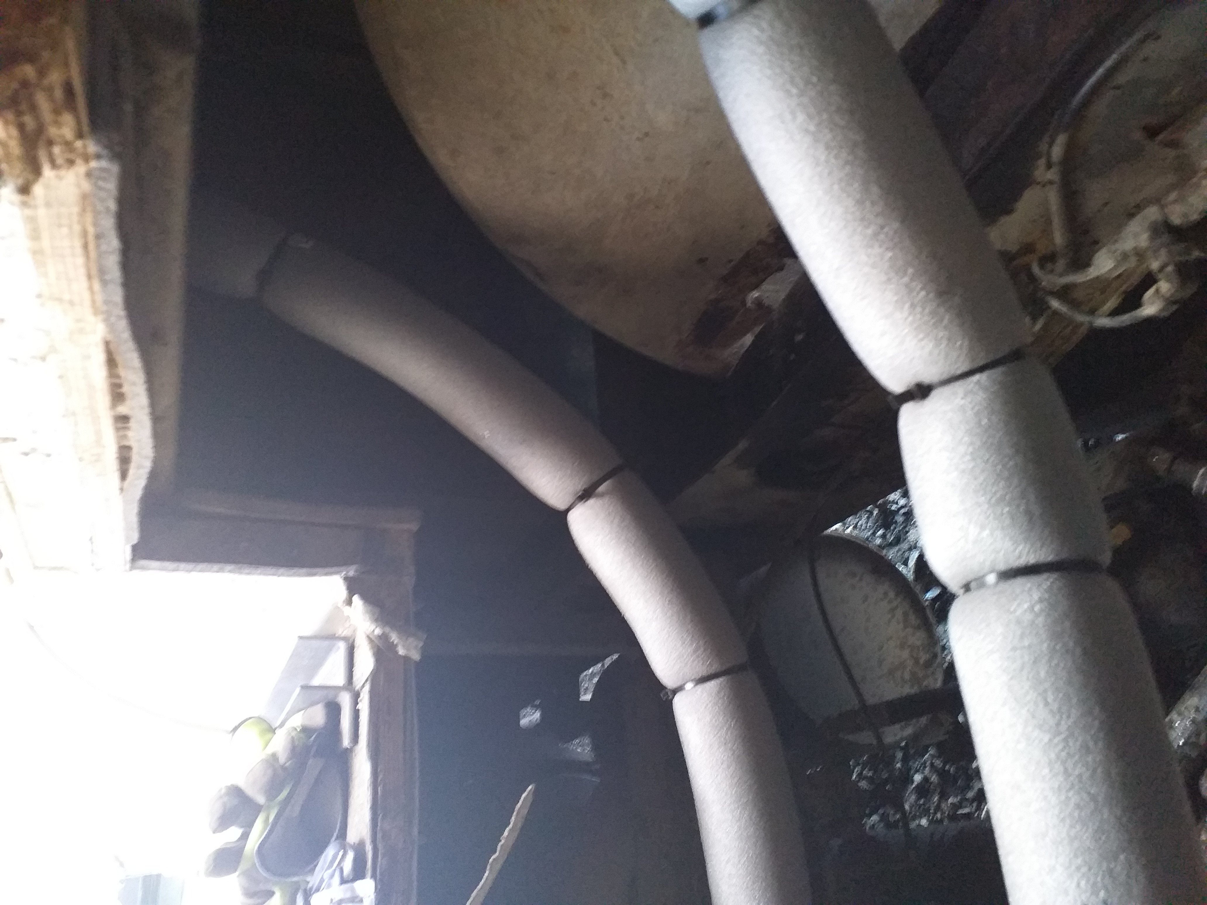

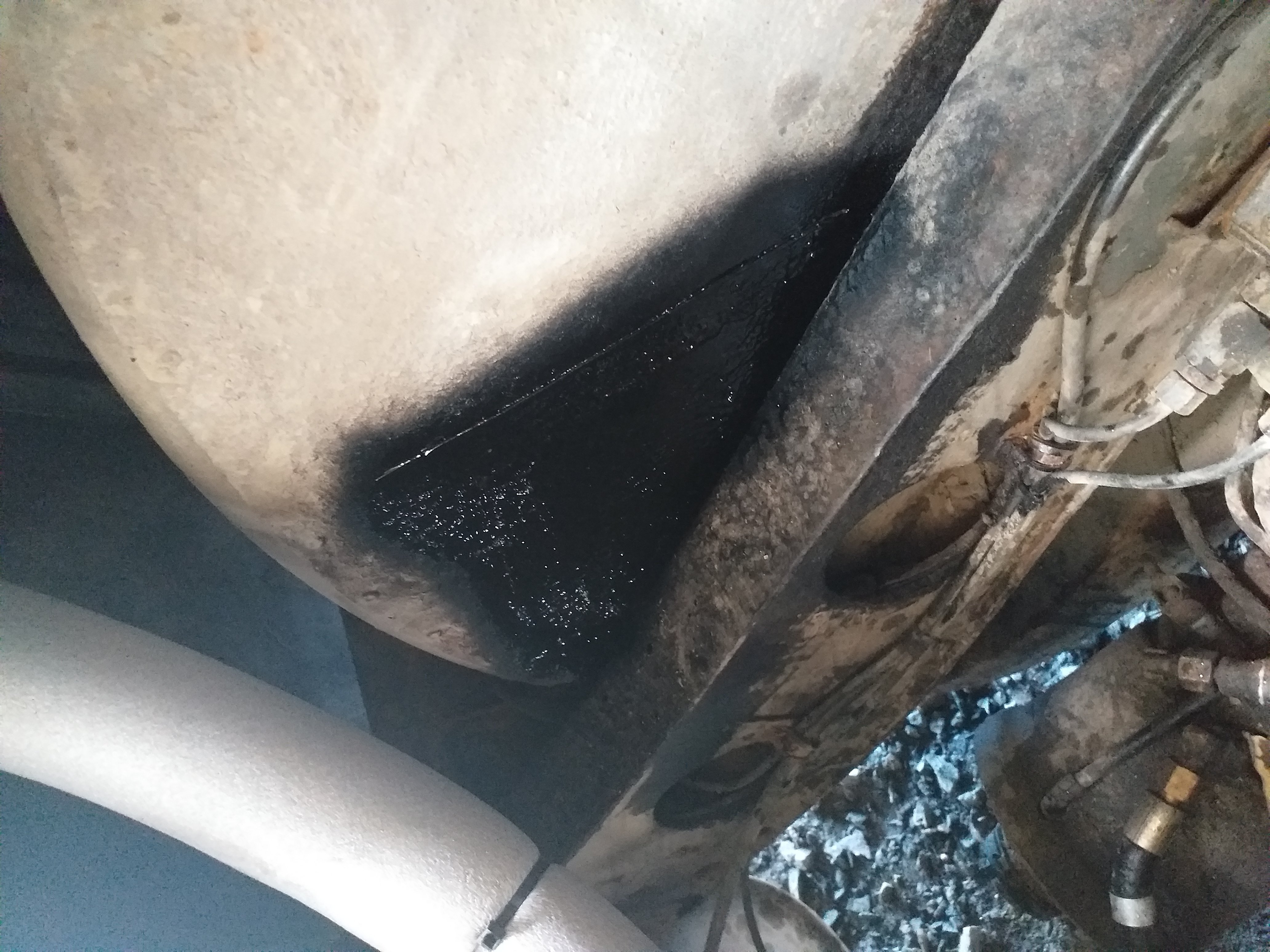

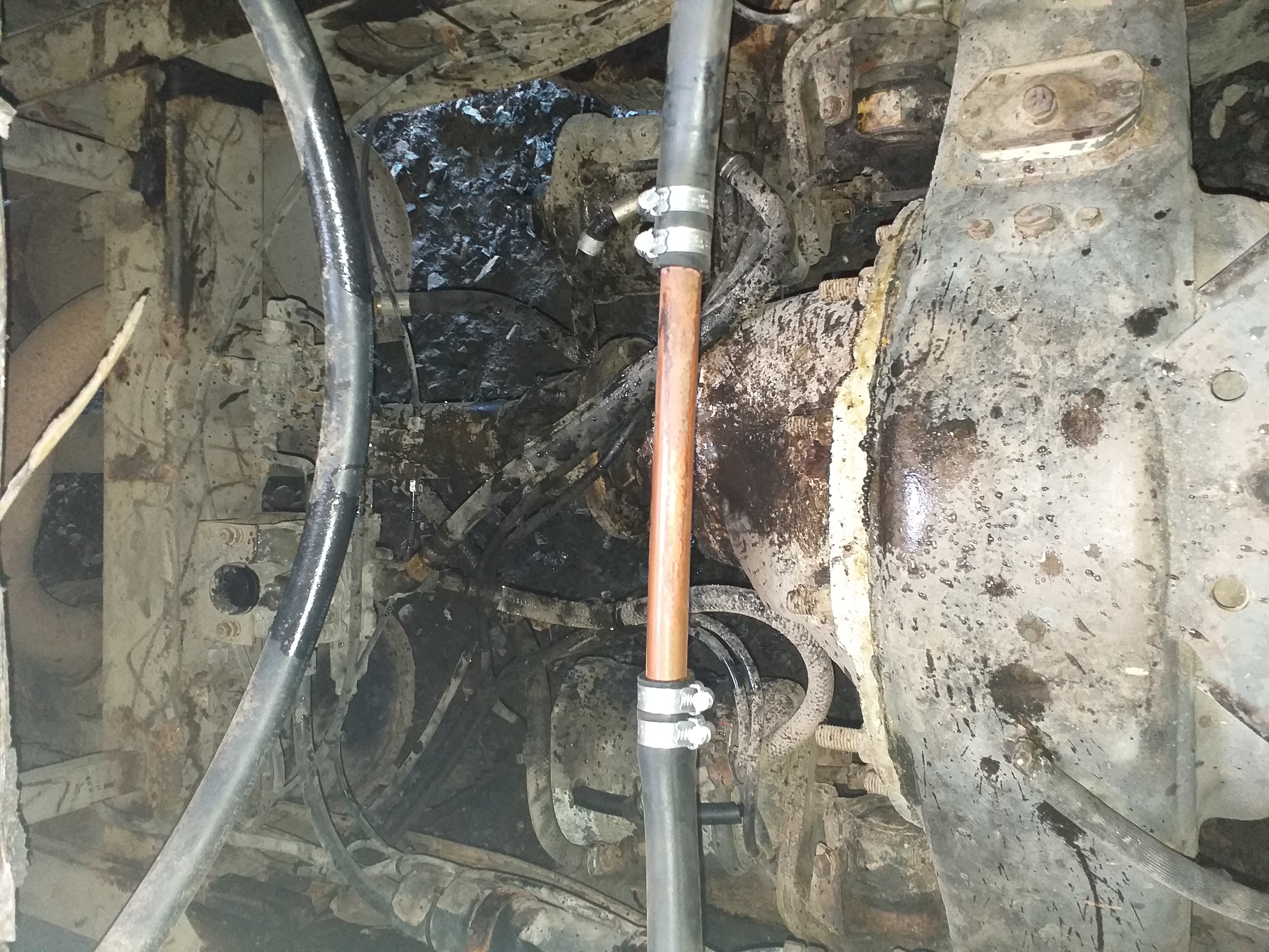

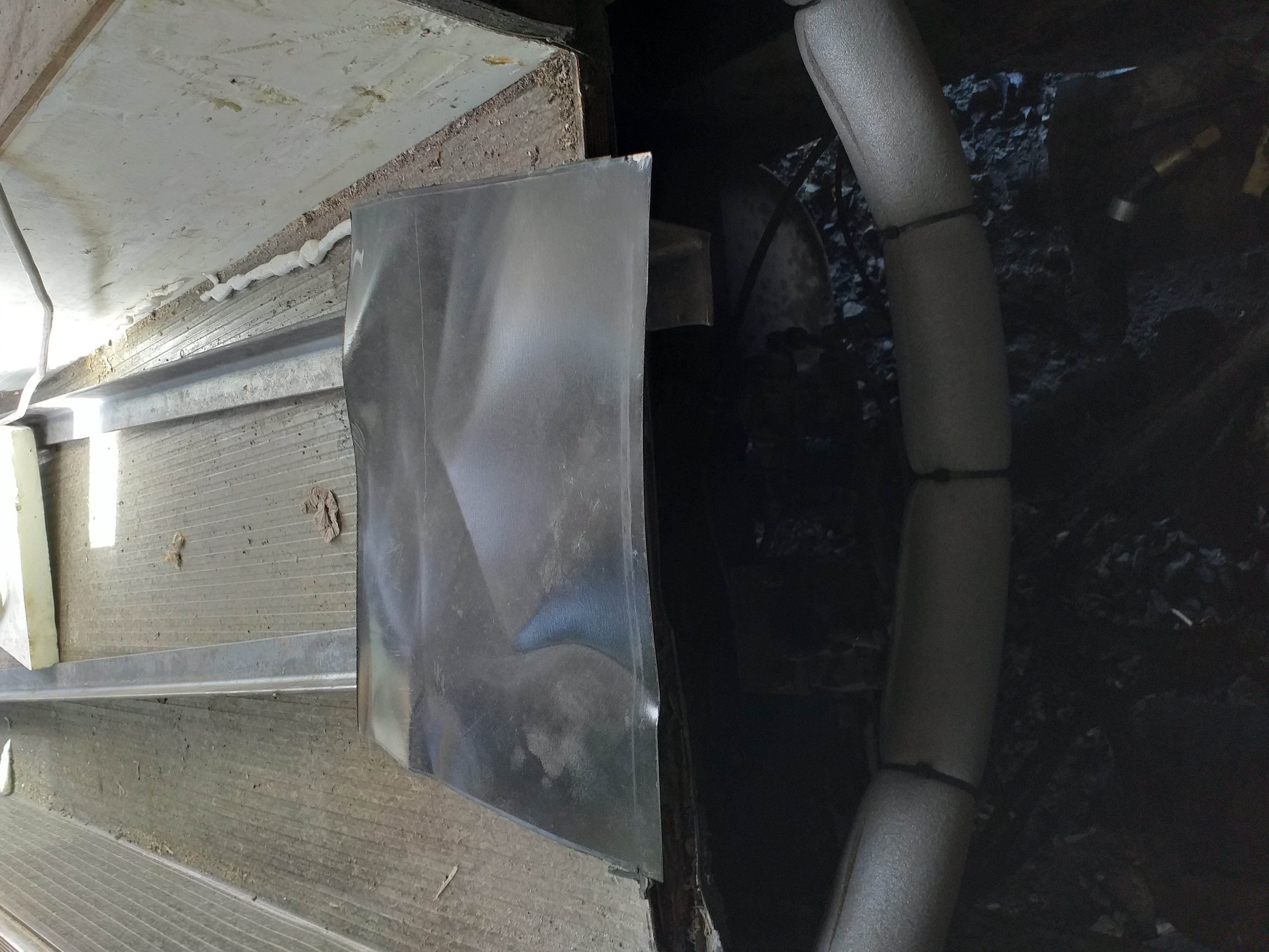

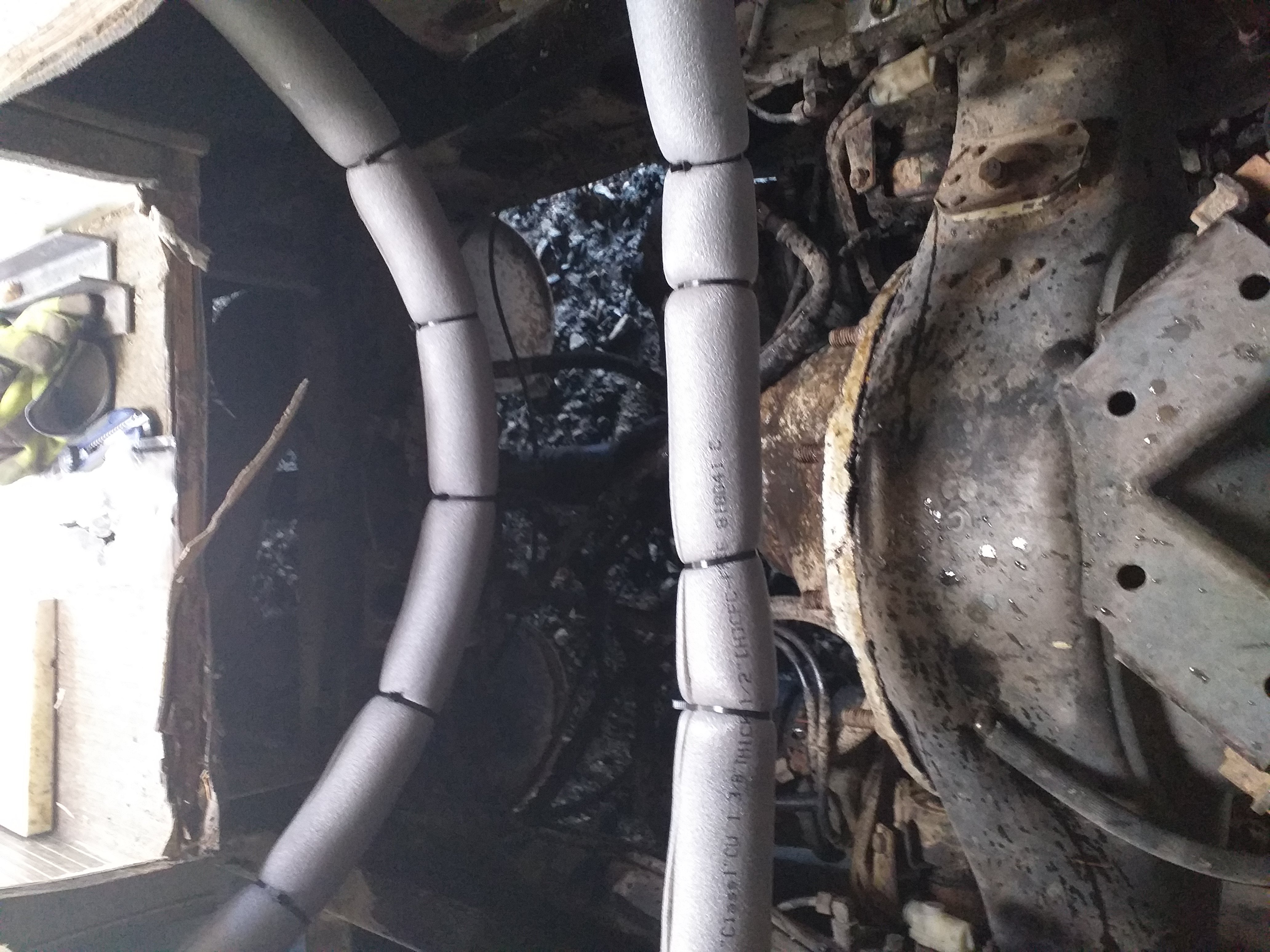

Pääsiäisen saldoa. Eristin lämmityspatterinputket auton alta, samalla paikkasin lokasuojasta reiän pellillä, sitten aloin tekemään lattialle runkoa.

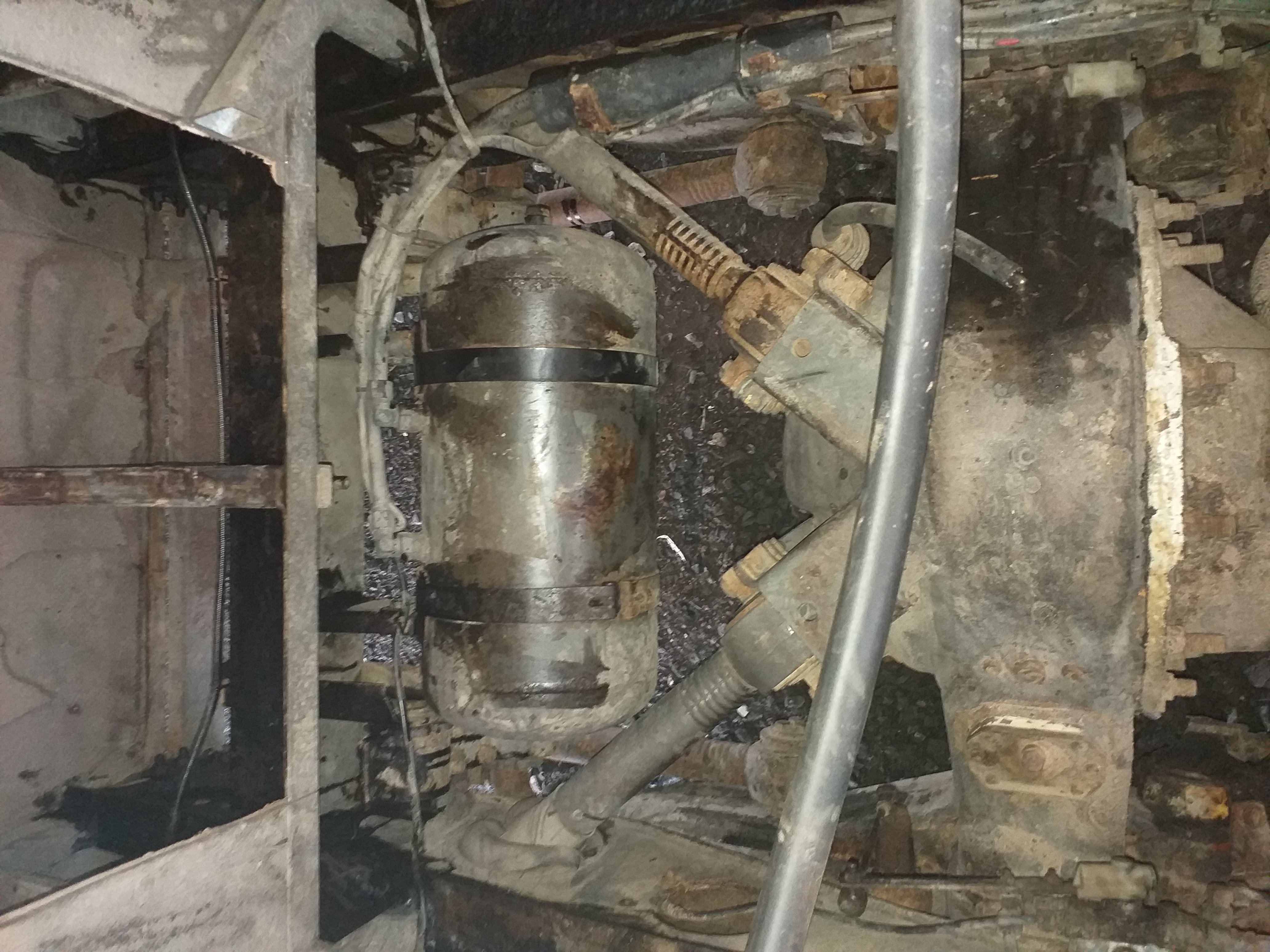

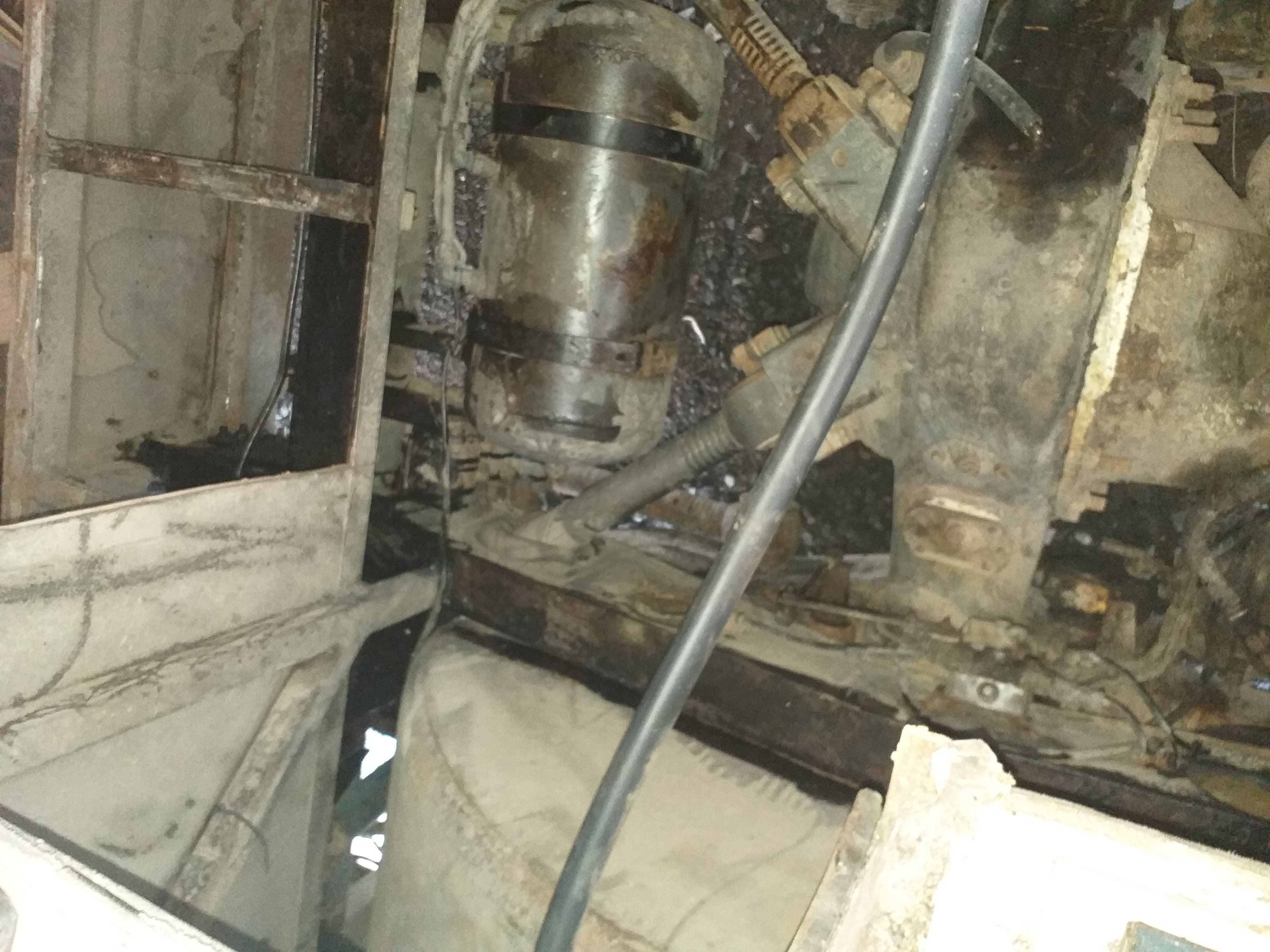

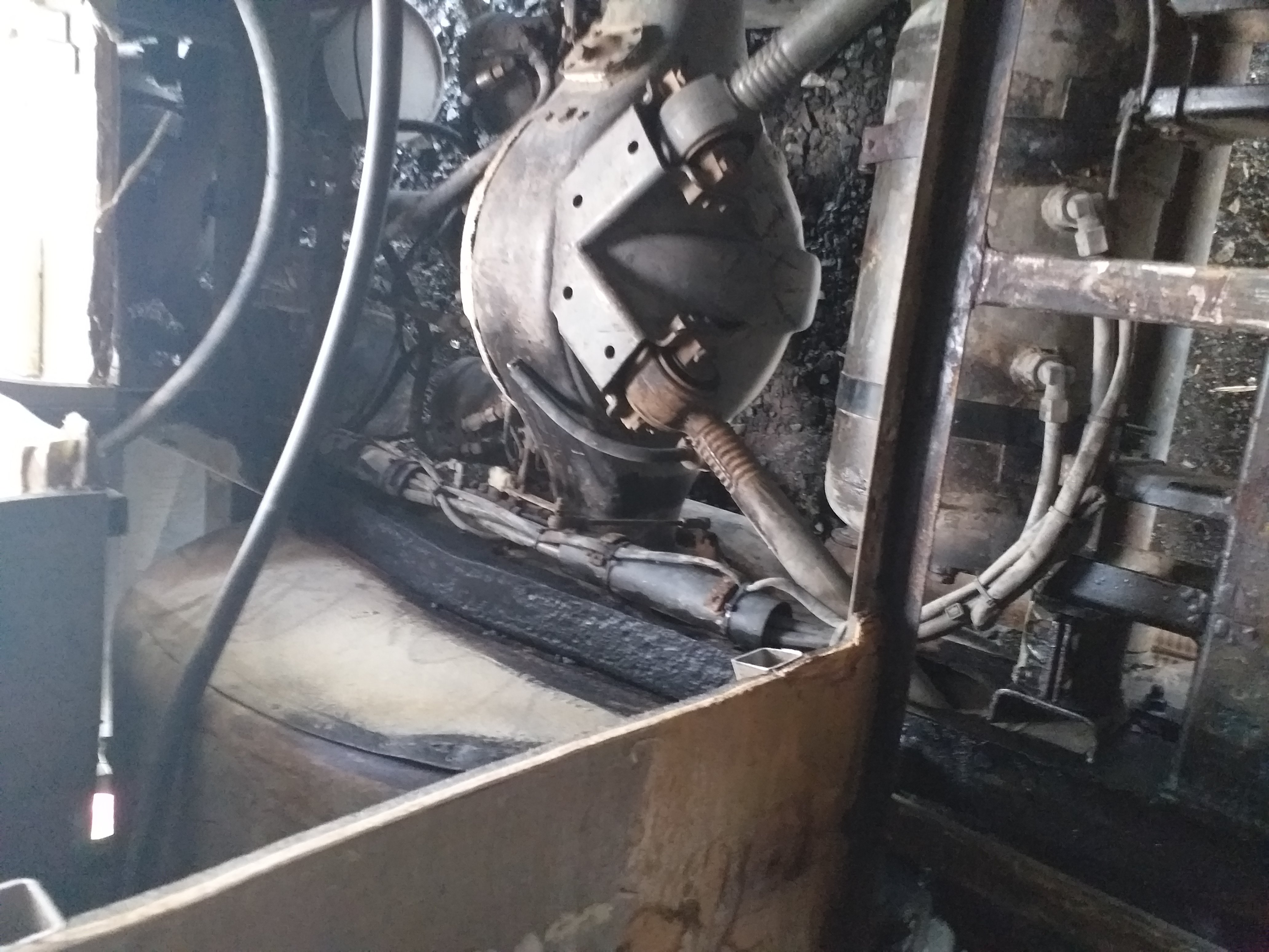

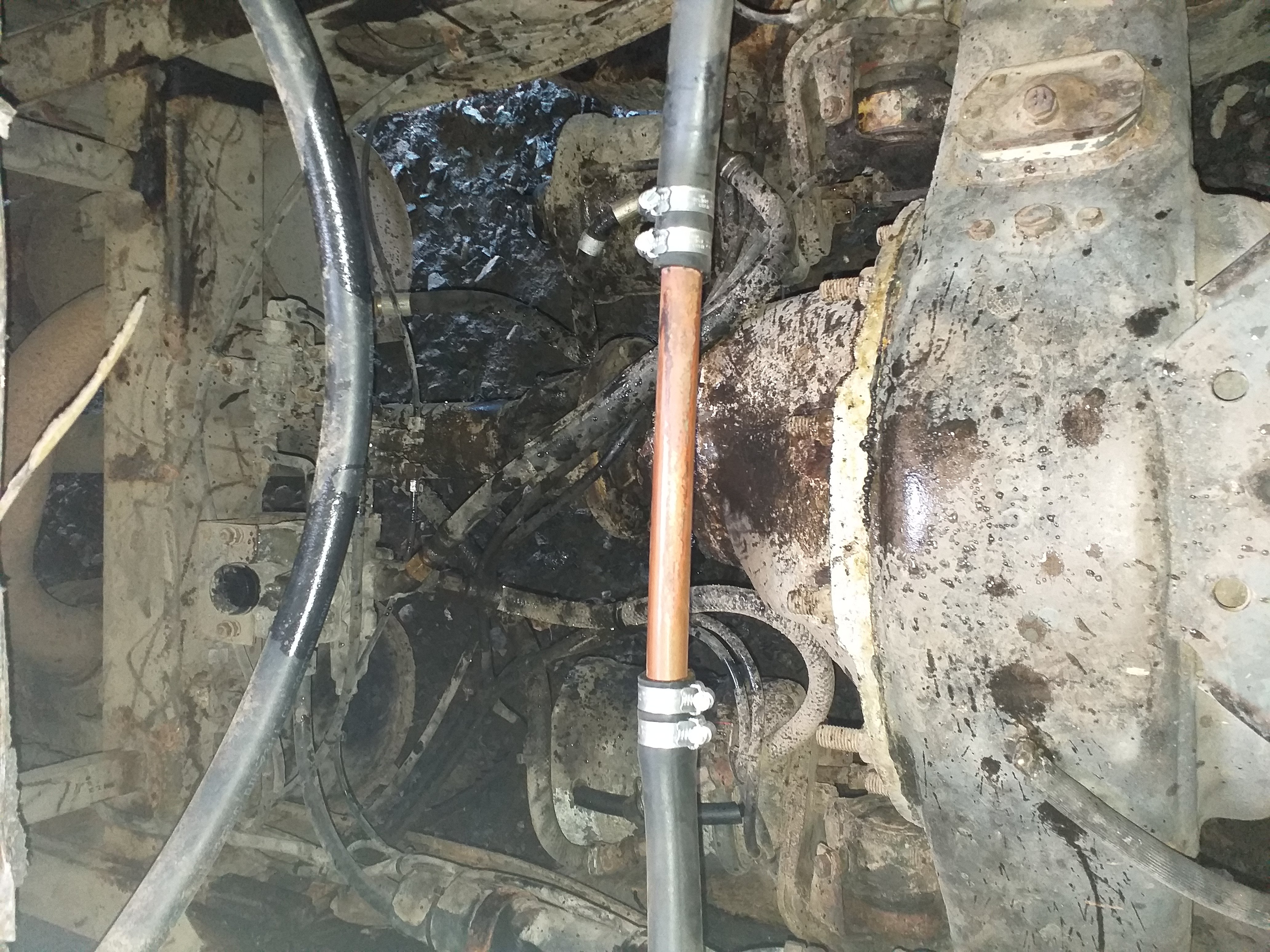

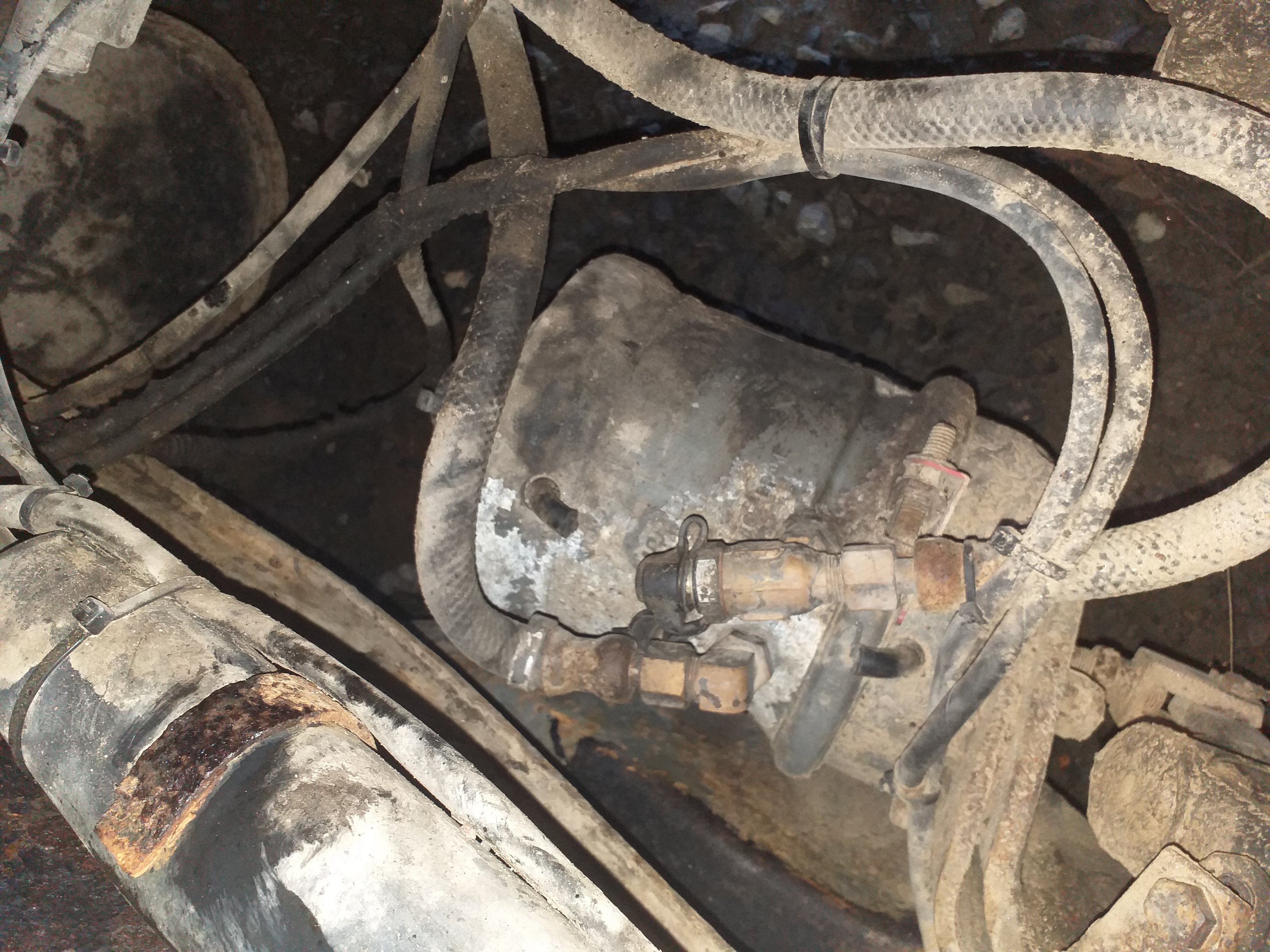

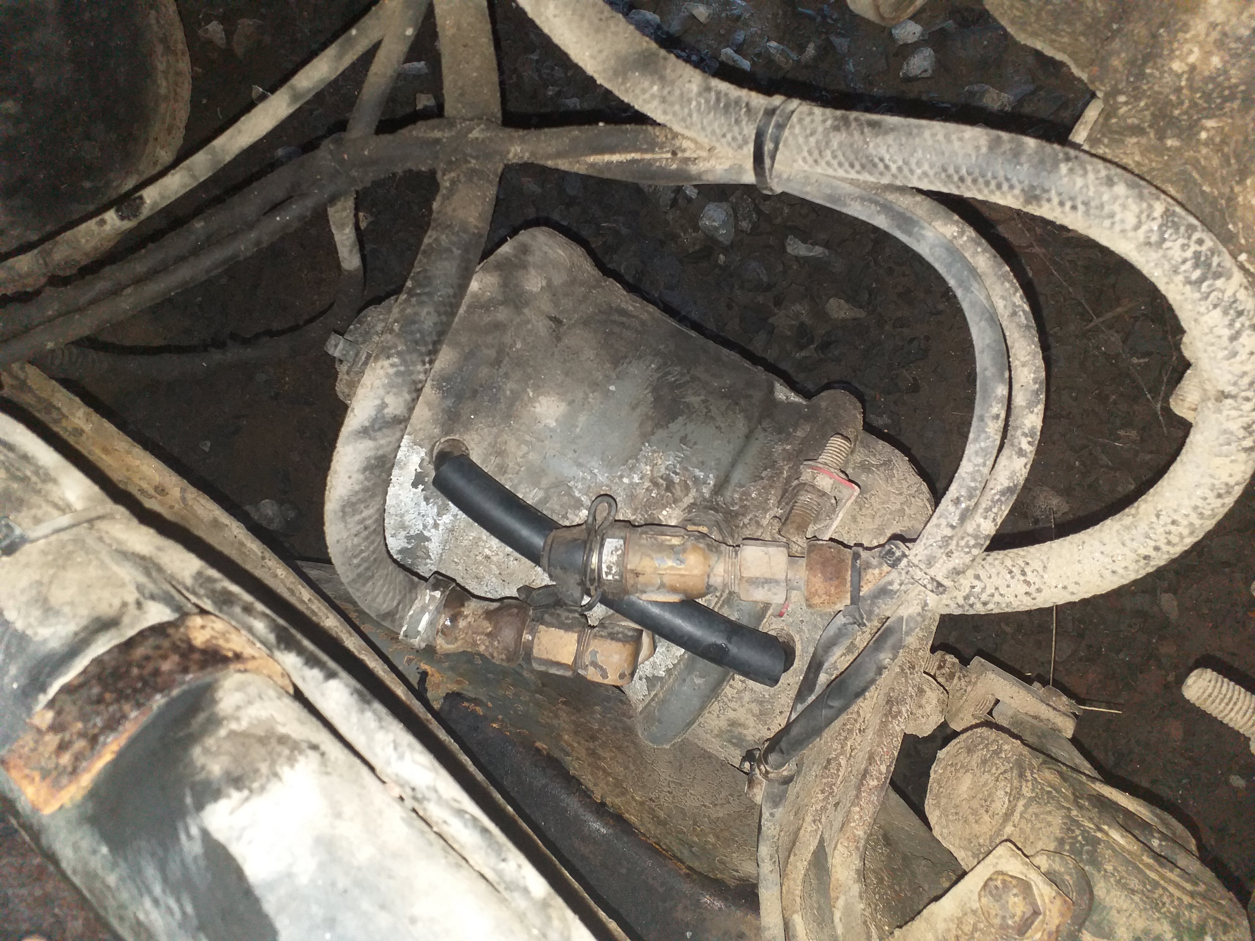

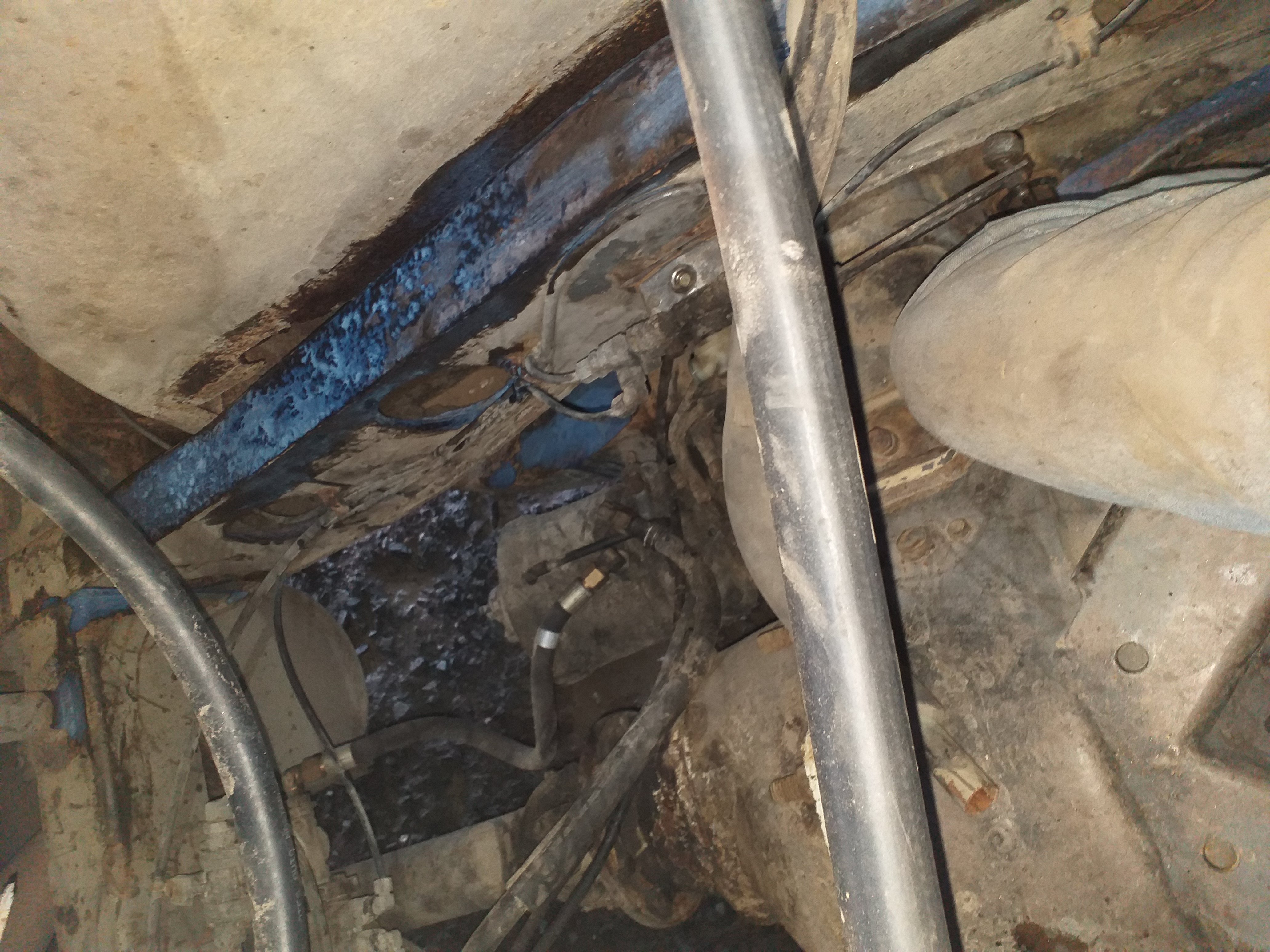

Korjasin tuon jarrukellon puuttuvan ilmaputken

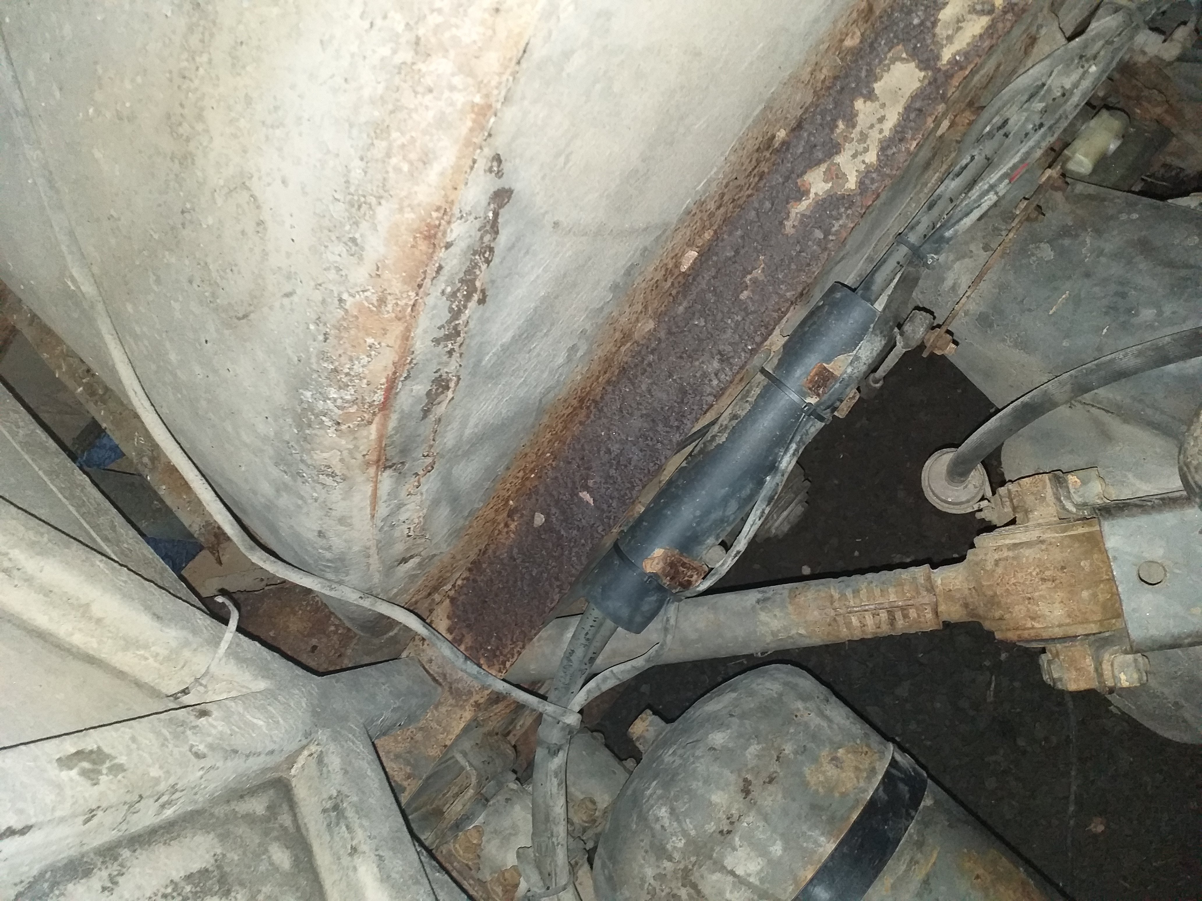

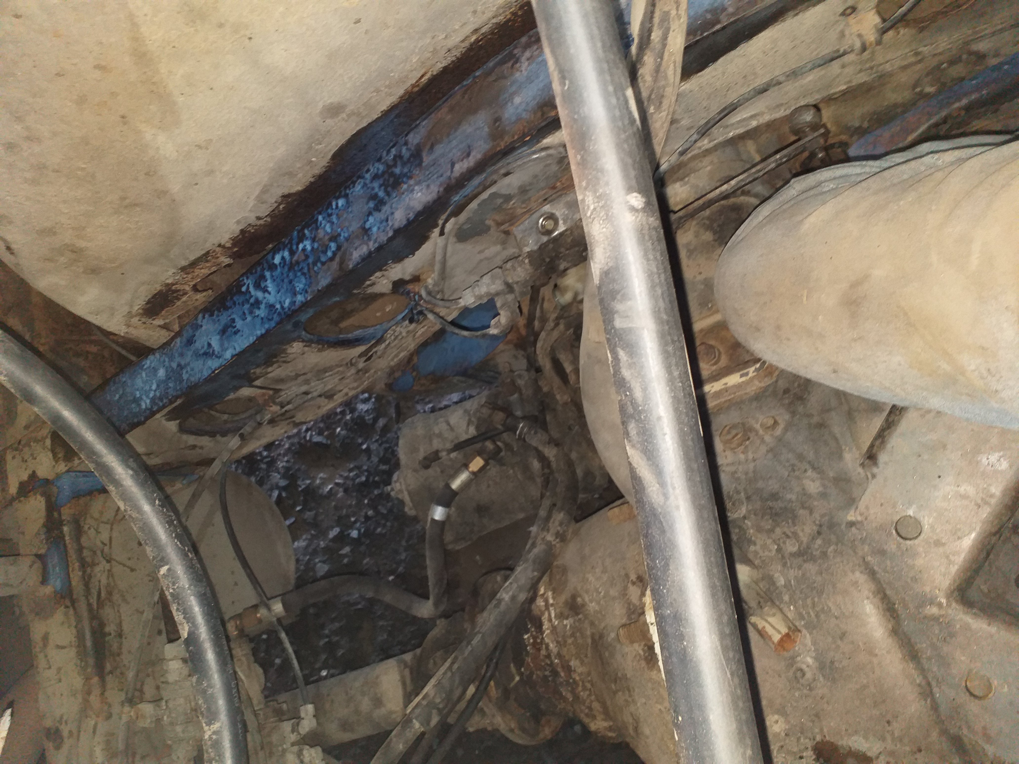

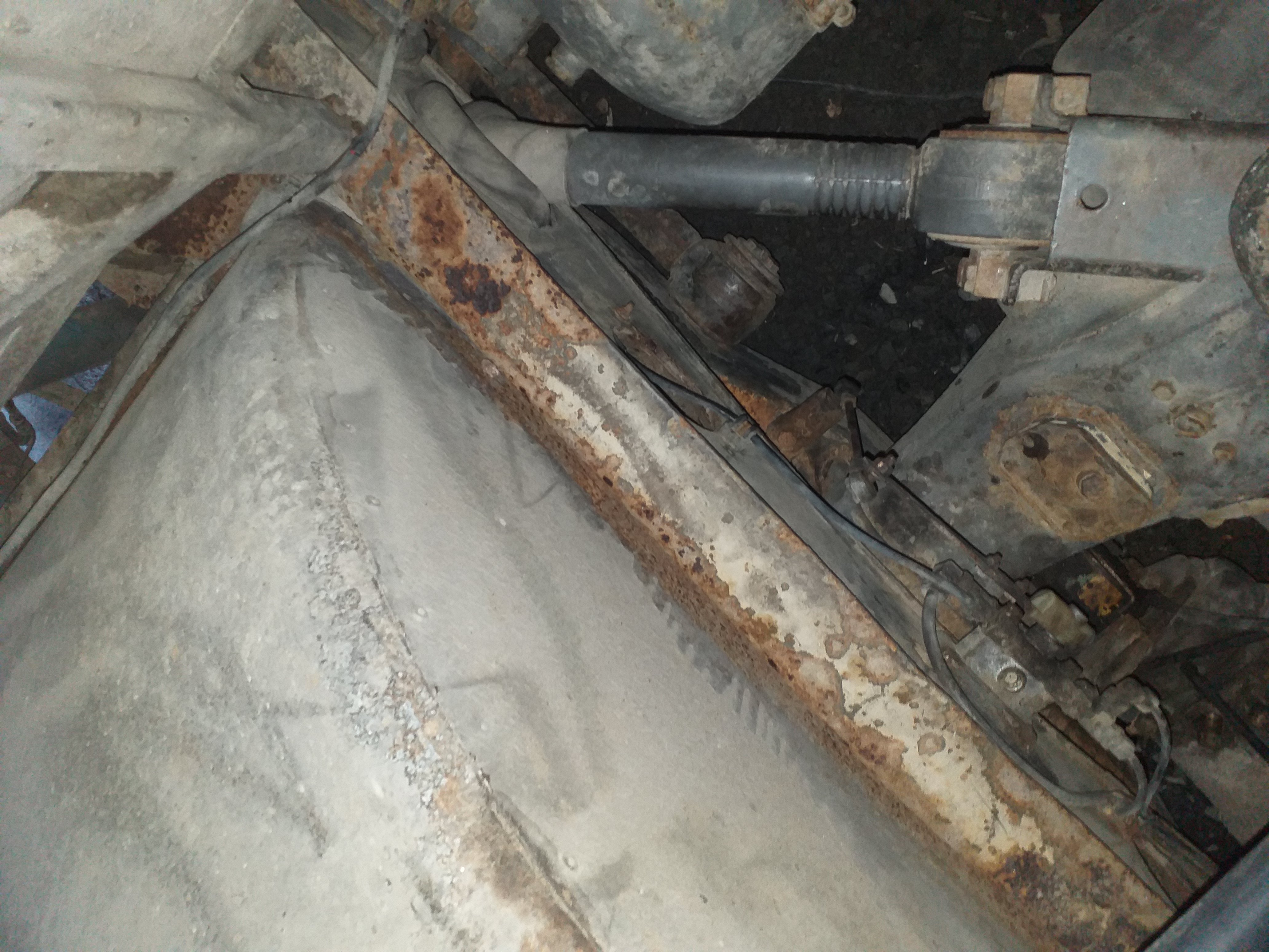

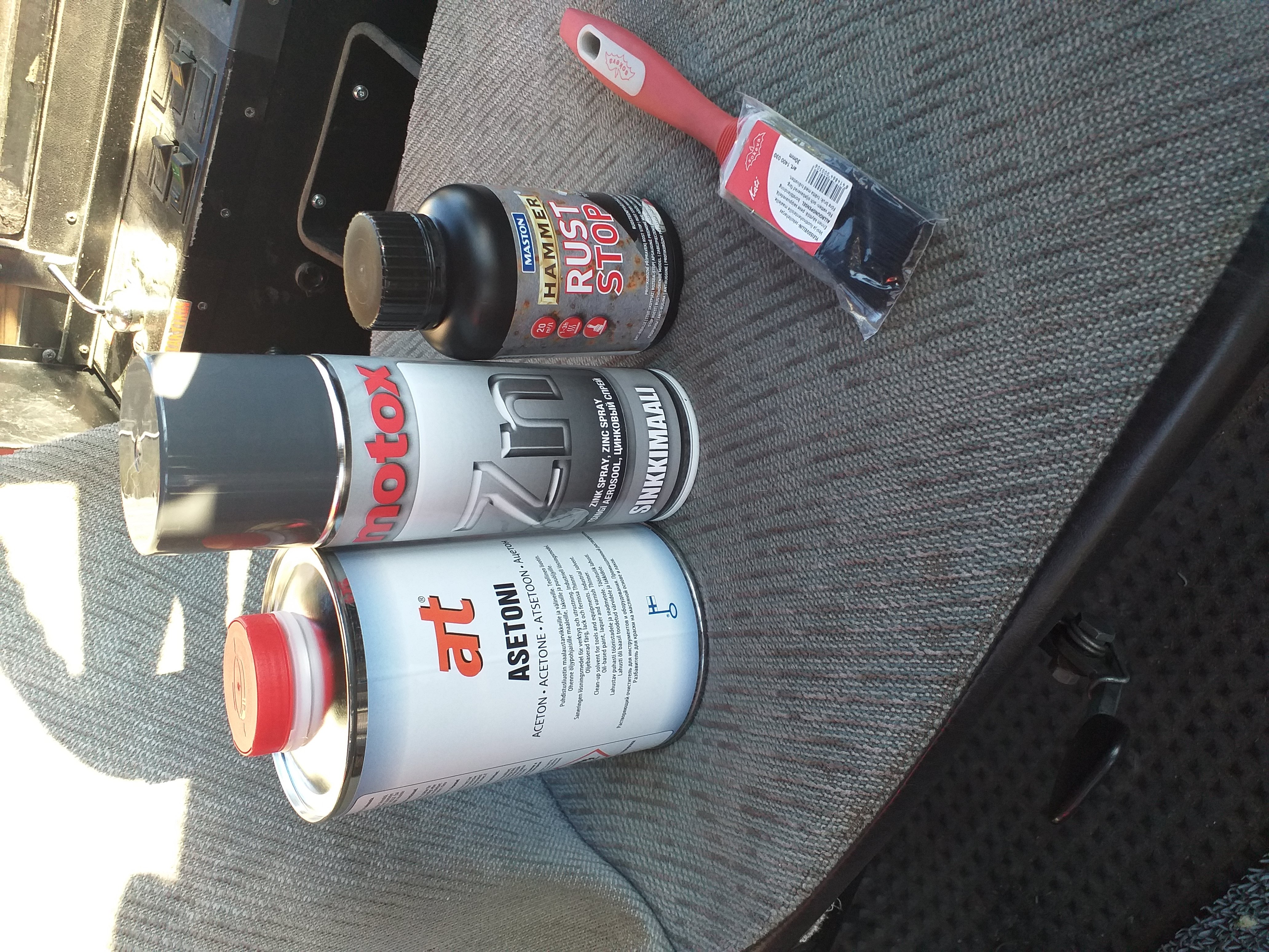

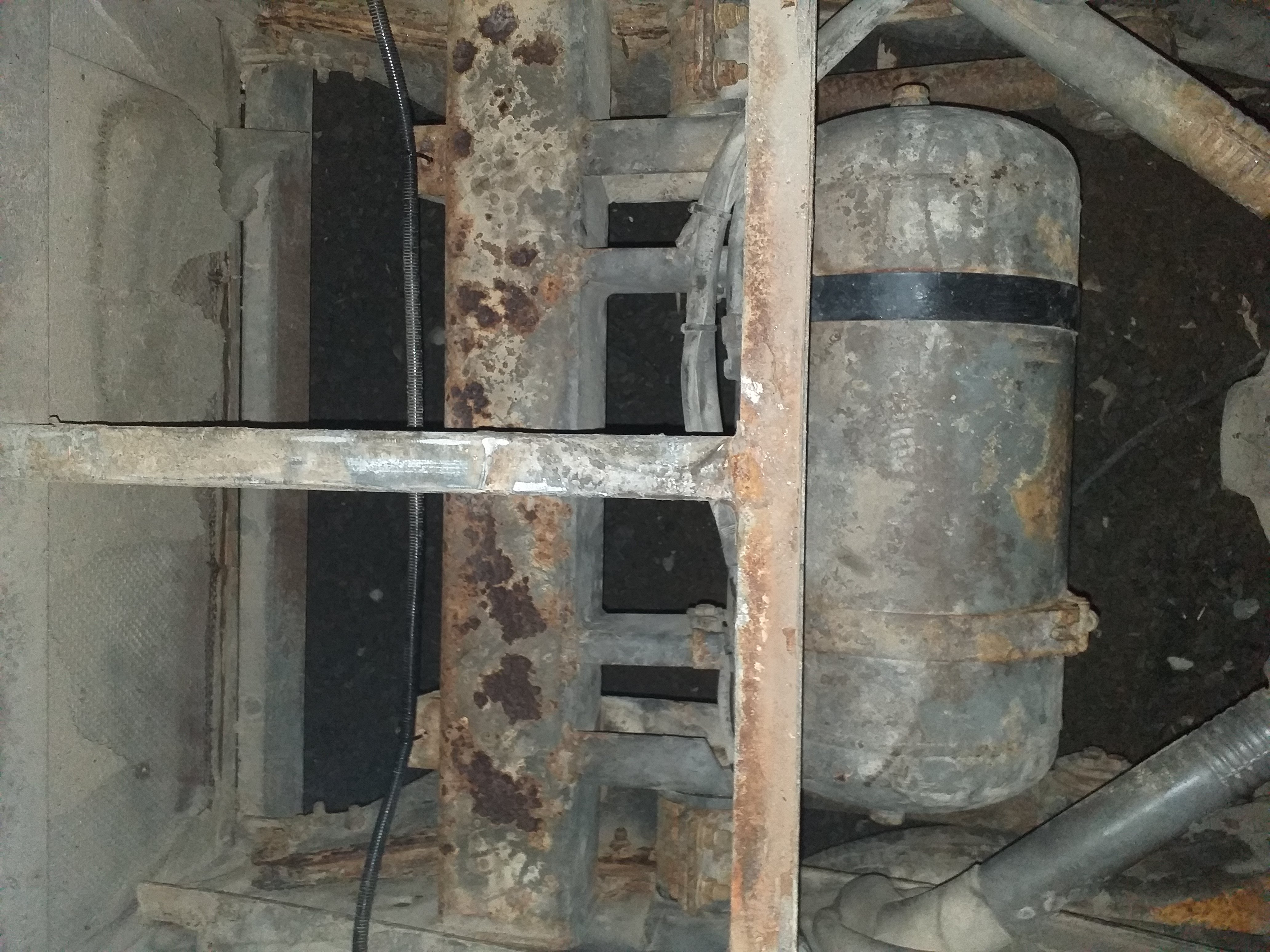

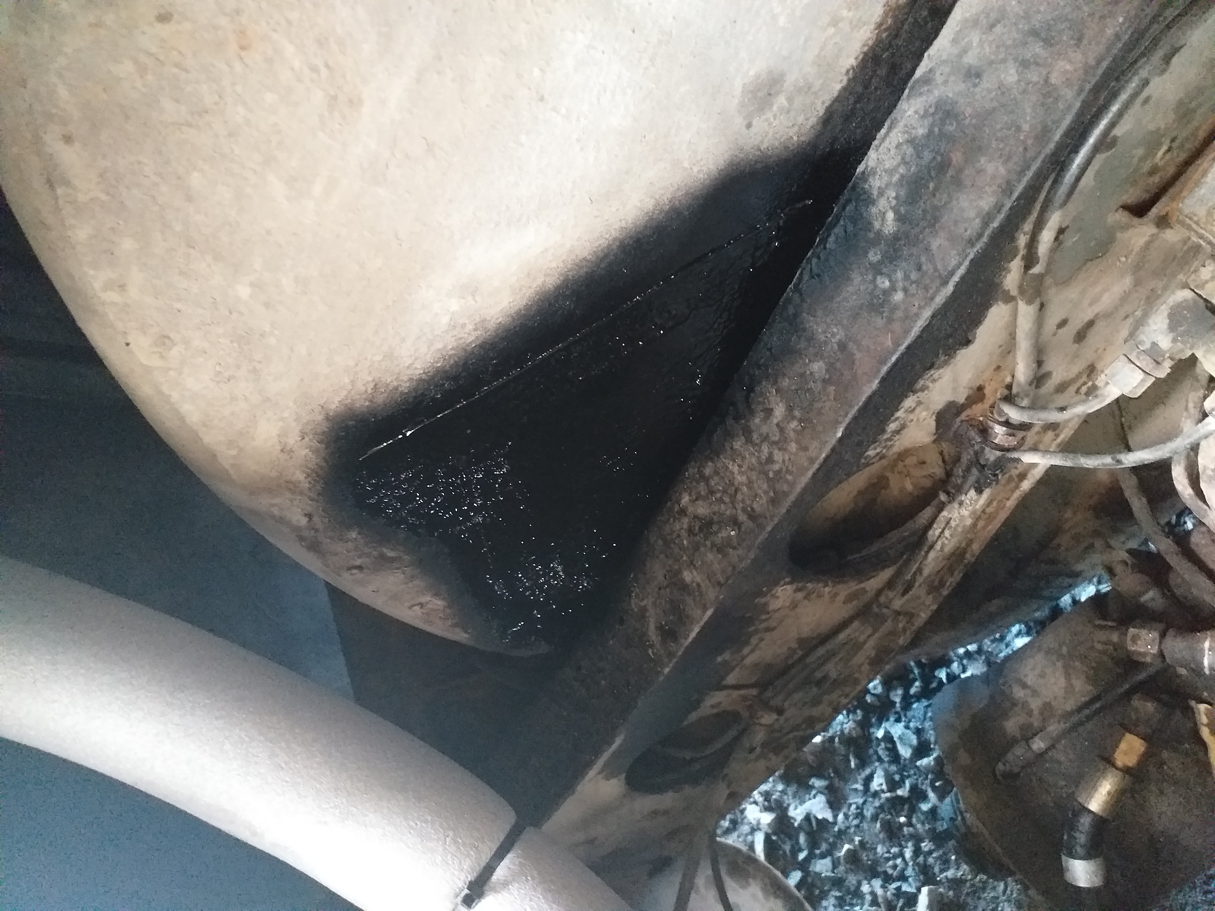

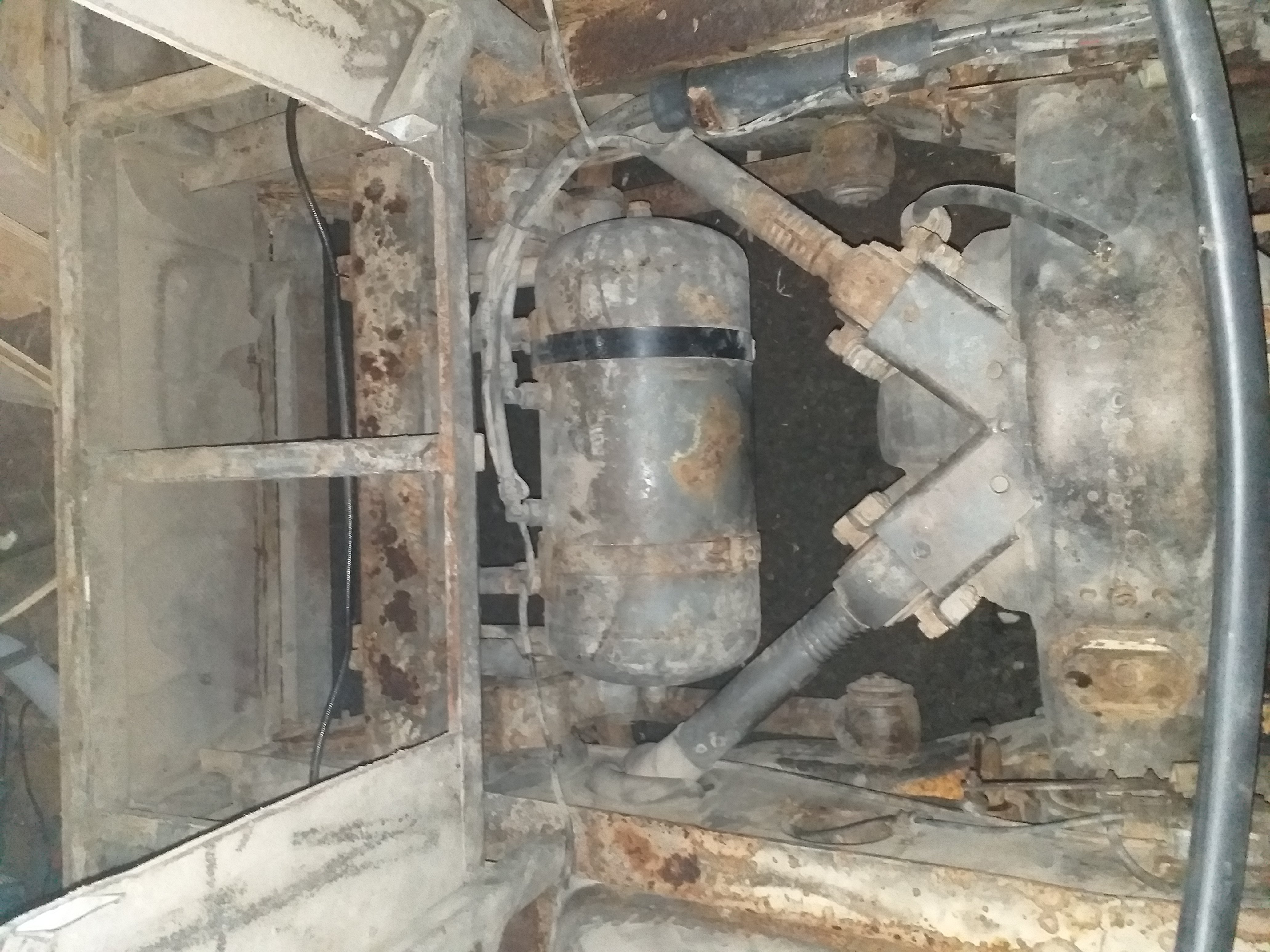

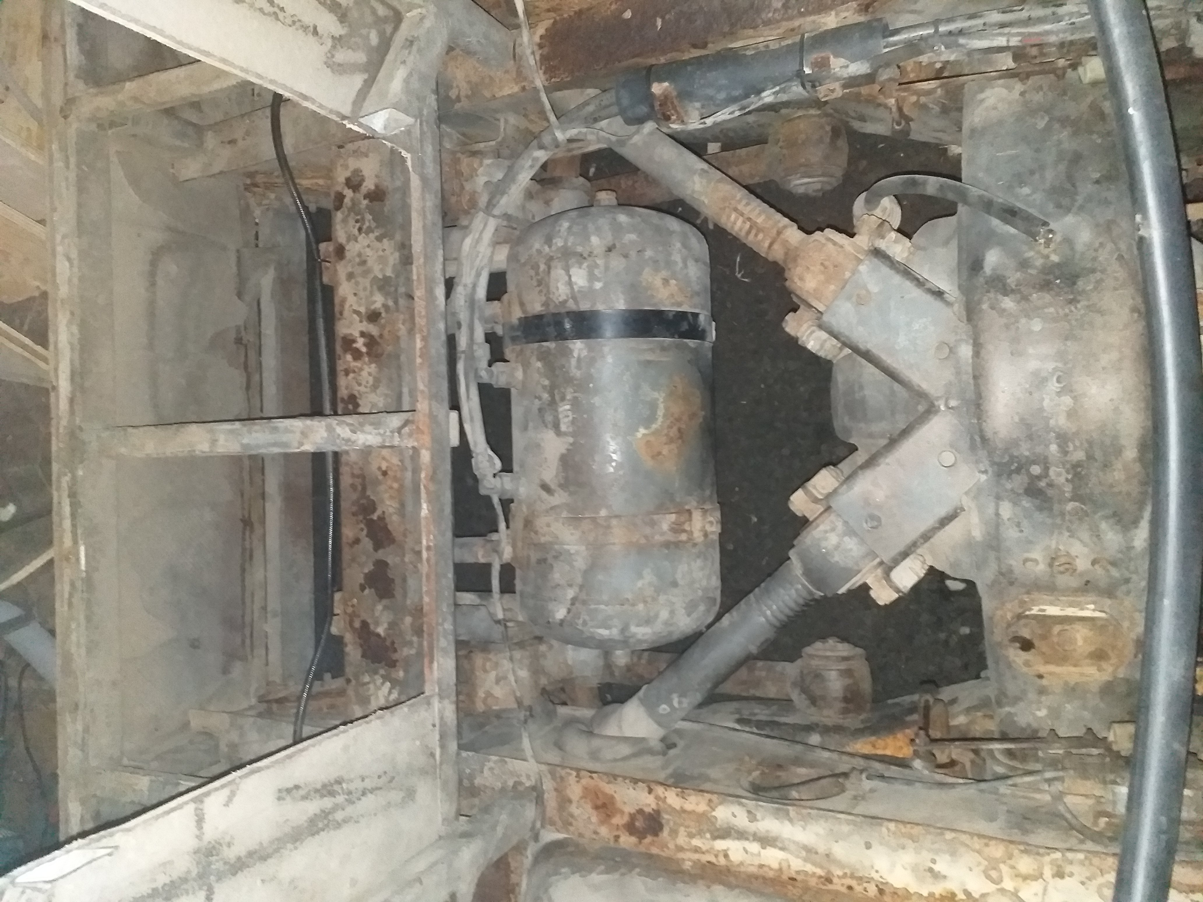

Takana oli rungossa pintaruostetta. Hioin rälläkällä veke ja sivelin motonetin rost stopin päälle. Kovaa metallia tuntui olevan. En pistä massaa enkä maalia päälle, koska ei kuitenkaan saa ilmatiiviiksi niin siinähän vain tehtäisiin ideaaliolosuhteet ruosteelle muhia, ja siitä ei sitten tietäisi mitään kun massan alla piilossa muhisi. Parempi olla "paljaana" ja käsitellä tarvittaissa.

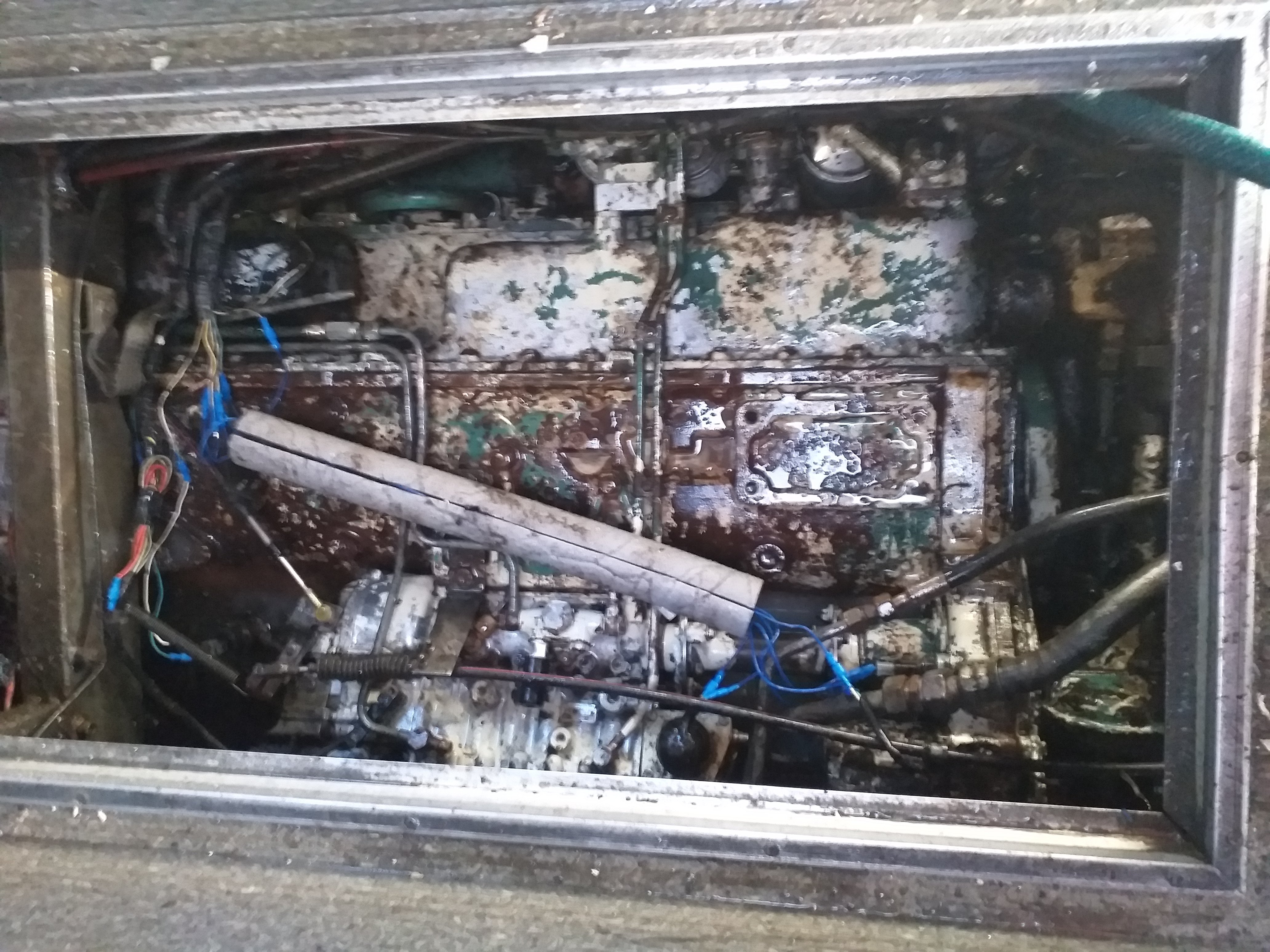

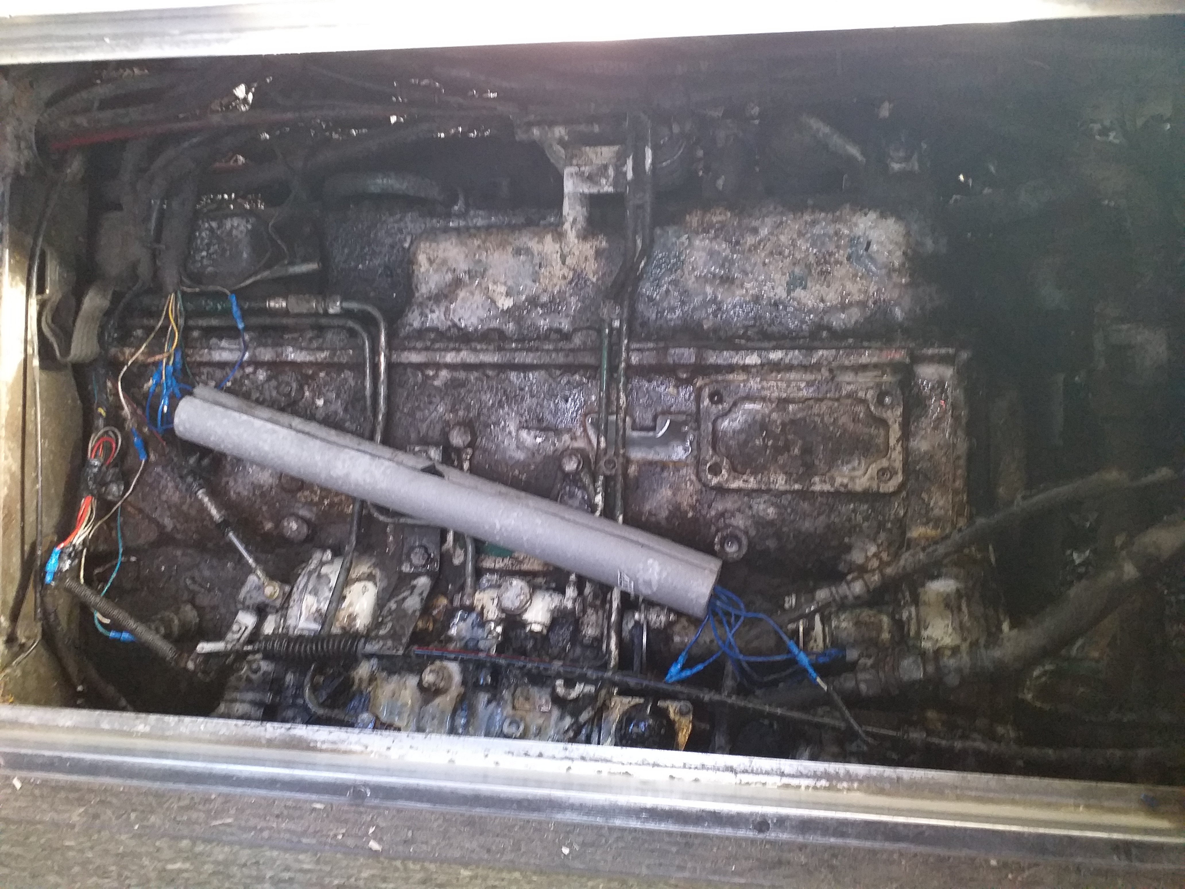

Moottorikin yritettiin pestä. Jessus sitä öljyhiekkarasvasonnan määrää.

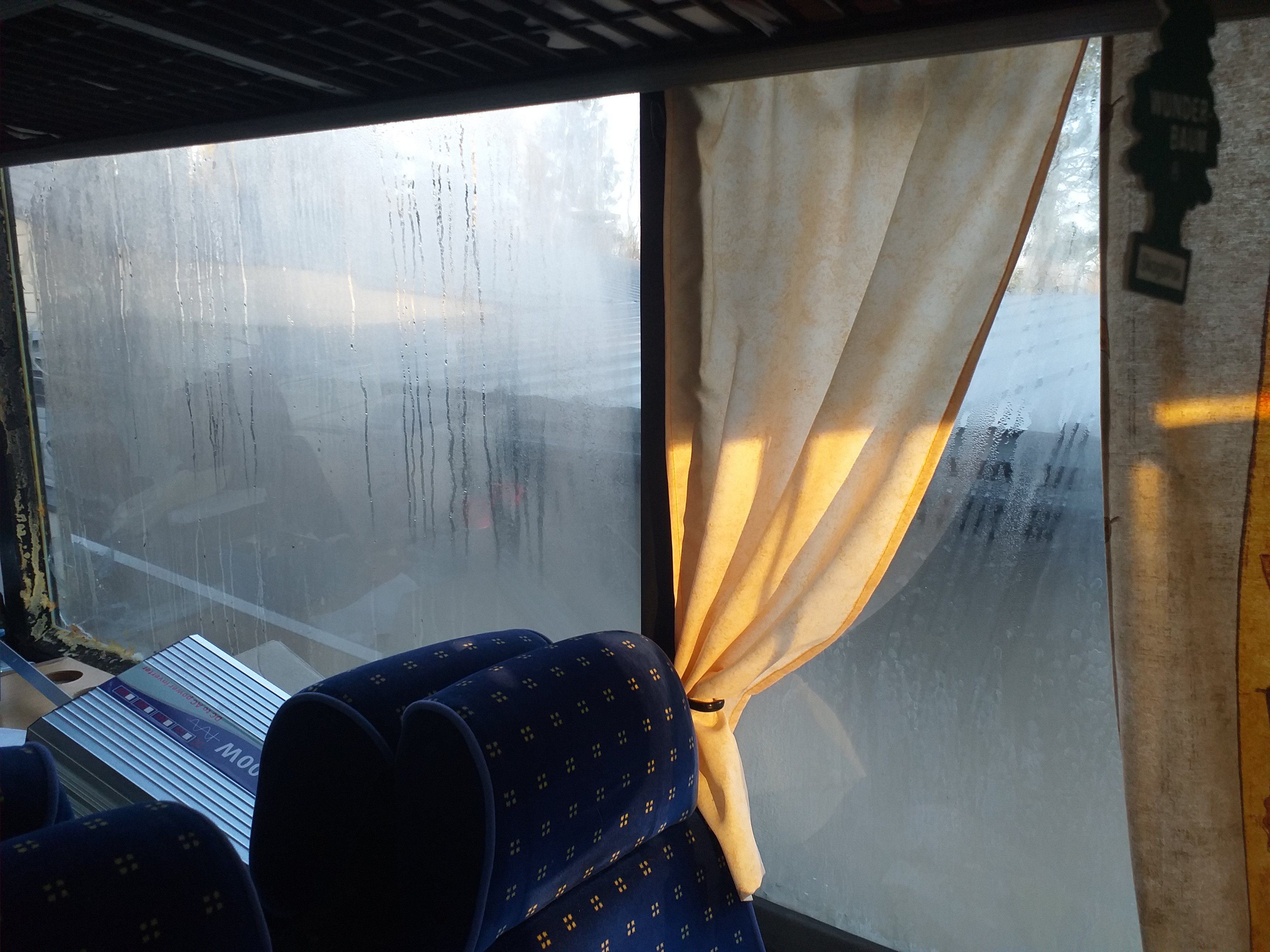

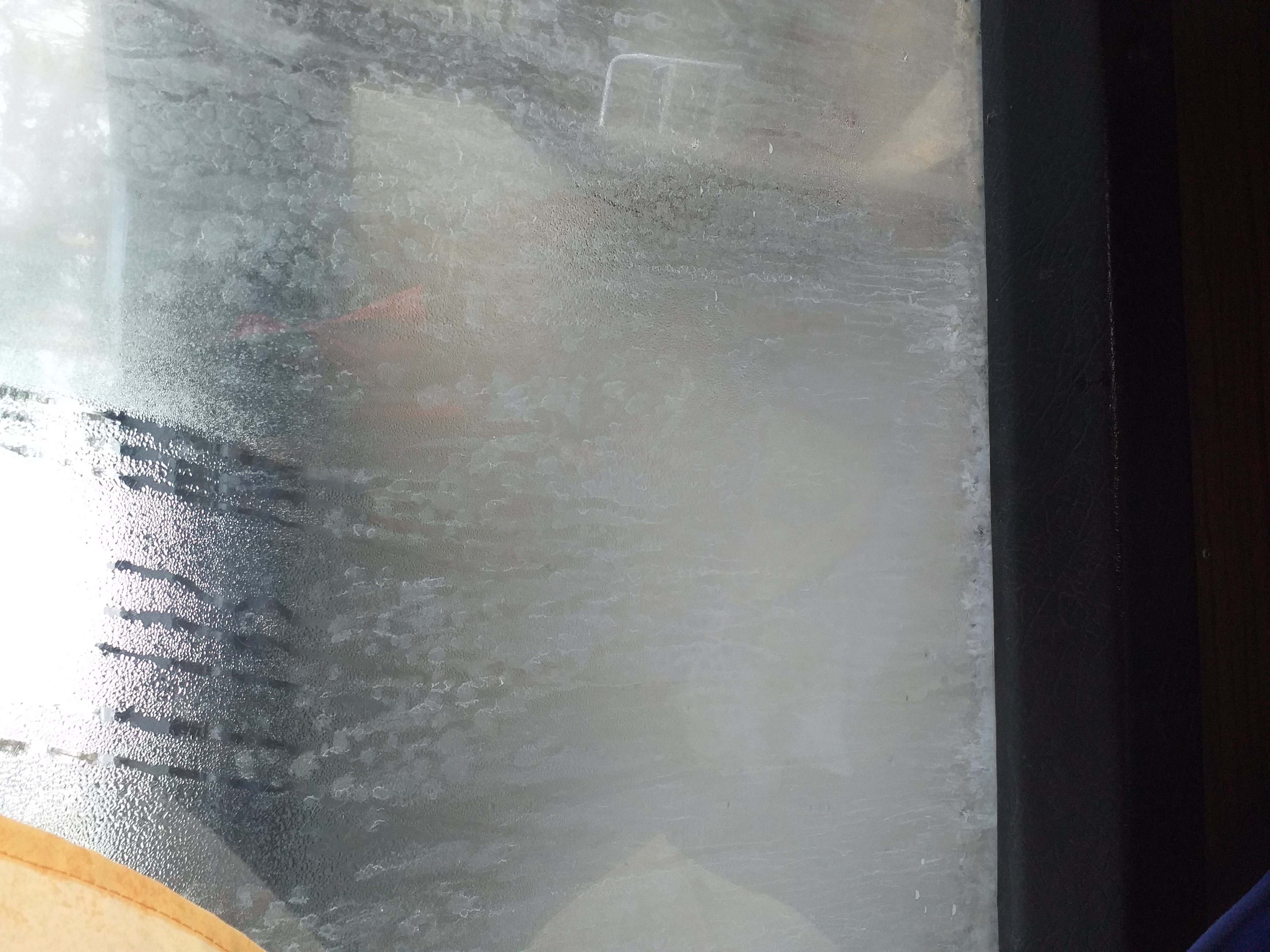

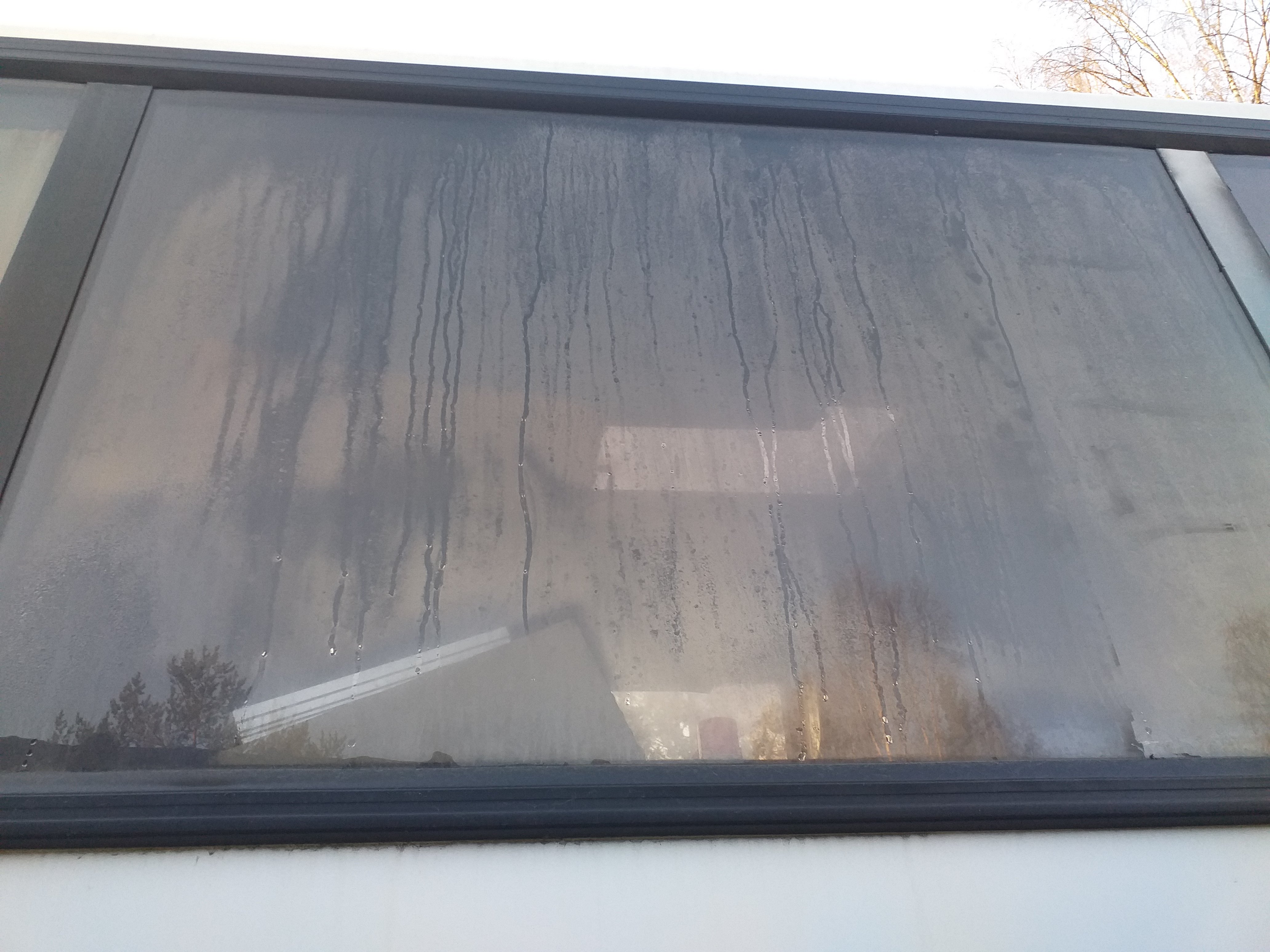

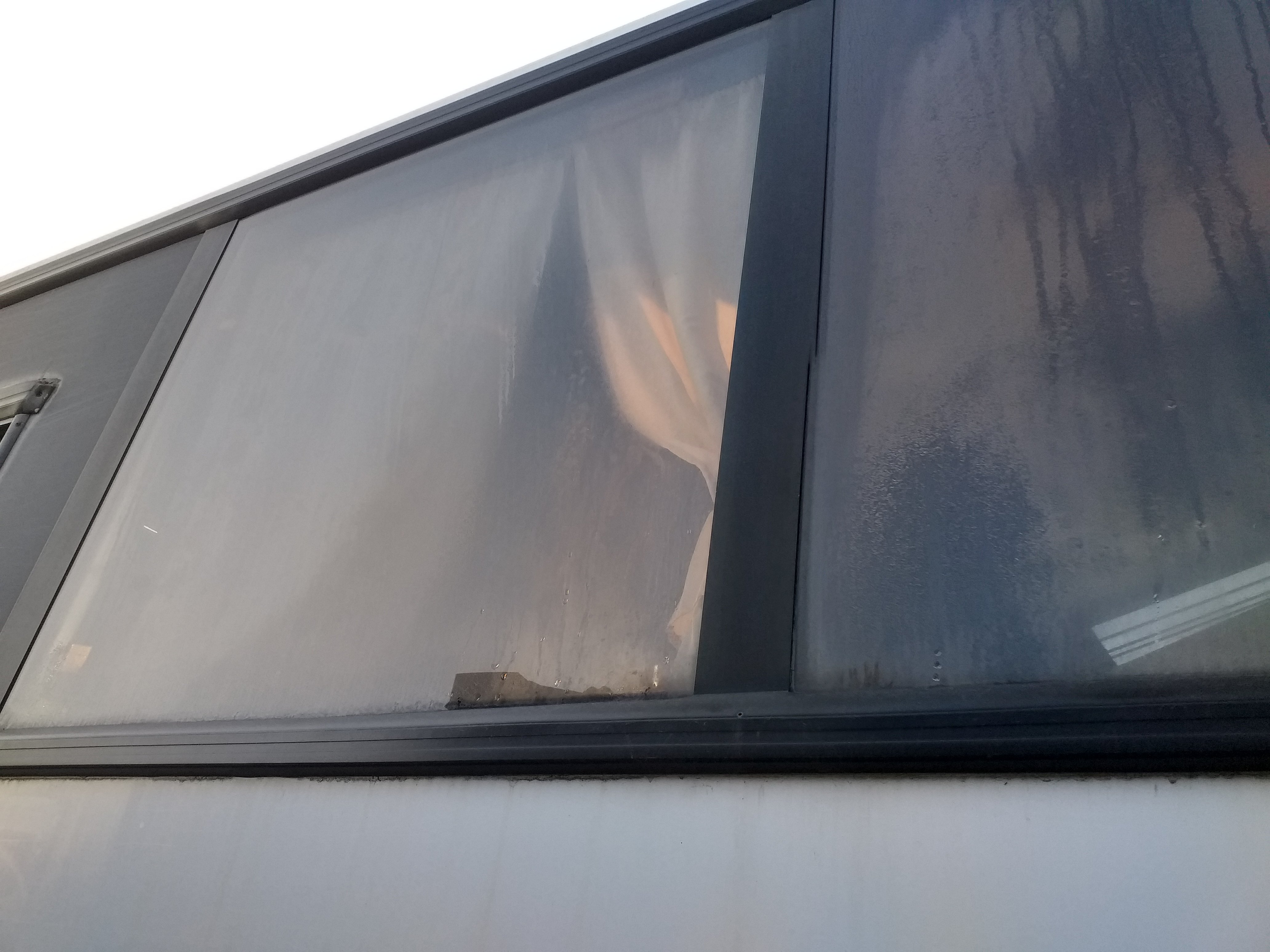

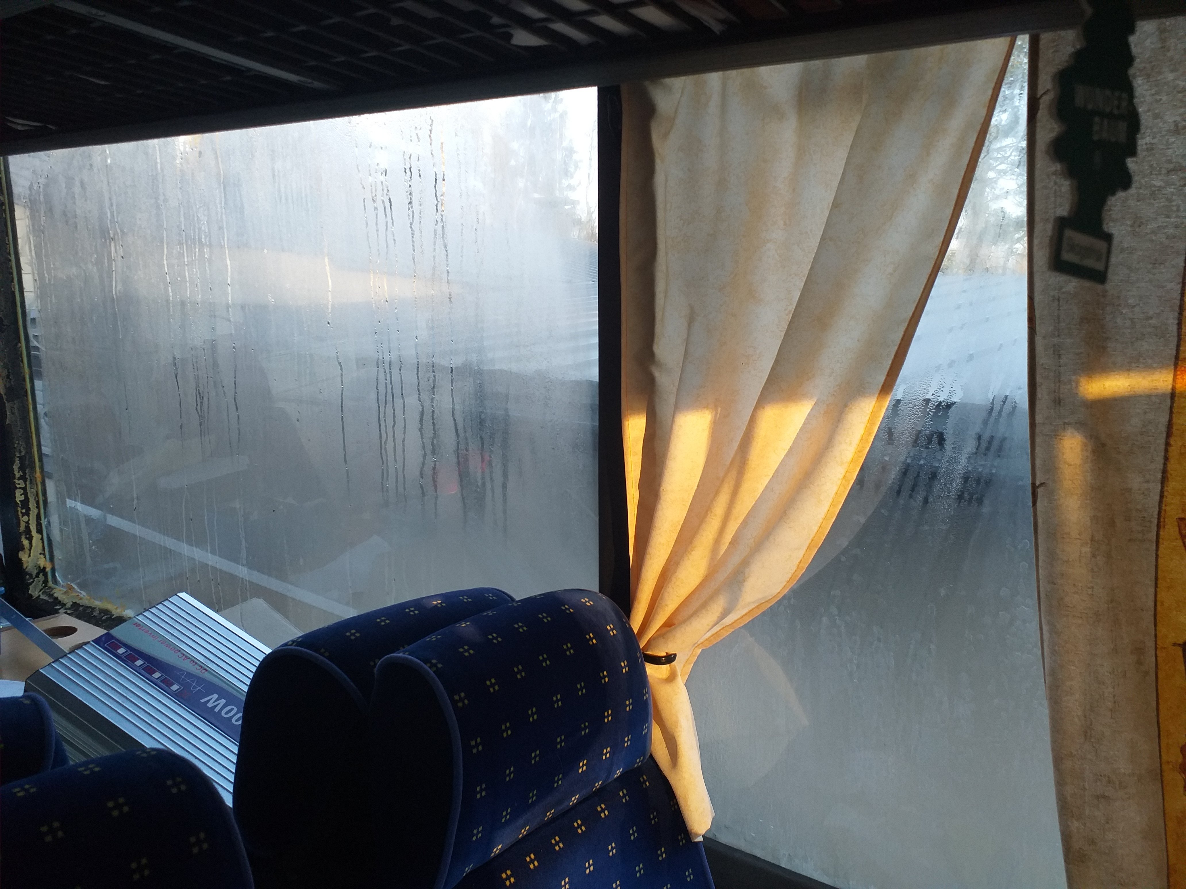

Prkl. Edessä on ikkunat saanut kosteutta sisäänsä. Etenkin vasemmalla ekat kaksi. Miten monena vuotena lie olleet tuommosia, en tiä. Eli miten yleensä, kuivuuko ja puhdistuuko nuo itsestään, vai jääkö harmaaksi ja rantuiseksi?
Ja mitä vinkkejä oli, kiviporalla reiät alas ja ylös? Vaiko lasin vaihto suosiolla, mutta onko nämä jotain ns.erikoiskalliita, vai voiko tilata lasiliikkeestä 2k laminoituna noin vain?

Eipä ne itsestään korjaannu.
Omaan autoon vaihdoin uusia 2014. Expressissä on onneksi suorat lasit. Teetätin lasiliikkeessä 4 uutta karkaistua lasia niin kuin alkuperäisetkin. Sävyksi tuli pronssi.
Karkaistu lasi ei siedä poraamista. Menee sokeripalan kokoisiksi palasiksi, jos siihen yrittää reikää tehdä.
Minä onnistuin ruohonleikkurilla linkoamaan pikkukiven takasivulasiin ja nyt siinä on tilalla alumiinipelti. Onneksi tuo oli sisältä peitetty ikkuna.

Mulla oli kuskin sivuikkunoiden väliin tullut kosteudesta harmaata "töhnää". löin ulomman lasin palasiksi ja koitin puhdistaa sisemmän sisäpintaa, ei lähde millään irti, harmaaksi jäi. ( mulla kun ei ole talvikäyttöä, en kaipaa tuplalaseja, siksi rikoin ulommaisen ).

Eli linja-auton sivuikkunatko eivät ole valmis 2krt lasipaketti, vaan käytännössä kaksi erillistä irroitettavaa lasia joiden välissä on ilmarako? Onko kellä kuvaa moisesta?
VeihtiPekka
Viestit: 169
Liittynyt: 09 Syys 2017 21:28
Truck: K113, Regal 350
Location: Haapajärvi
Kaikki muut lasit paitsi tuulilasi on nimenomaan kaksinkertaisia lämpölasielementtejä. Eli kaksi lasia ja välissä alumiinista, koko paketti liimalla kasattu.
Viestit: 2665
Ja siksihän nuo harmaaksi menee että se liimaus on kuivahtanut ja vuotaa.

Kun ei ole rahhoo ostaa hupiakkuja, niin uskaltaako kytkeä 5000w ja 24v inventterin ajoakkuihin että saisi ilpin toimimaan ajonaikana? Ilppi vie 600w/t
