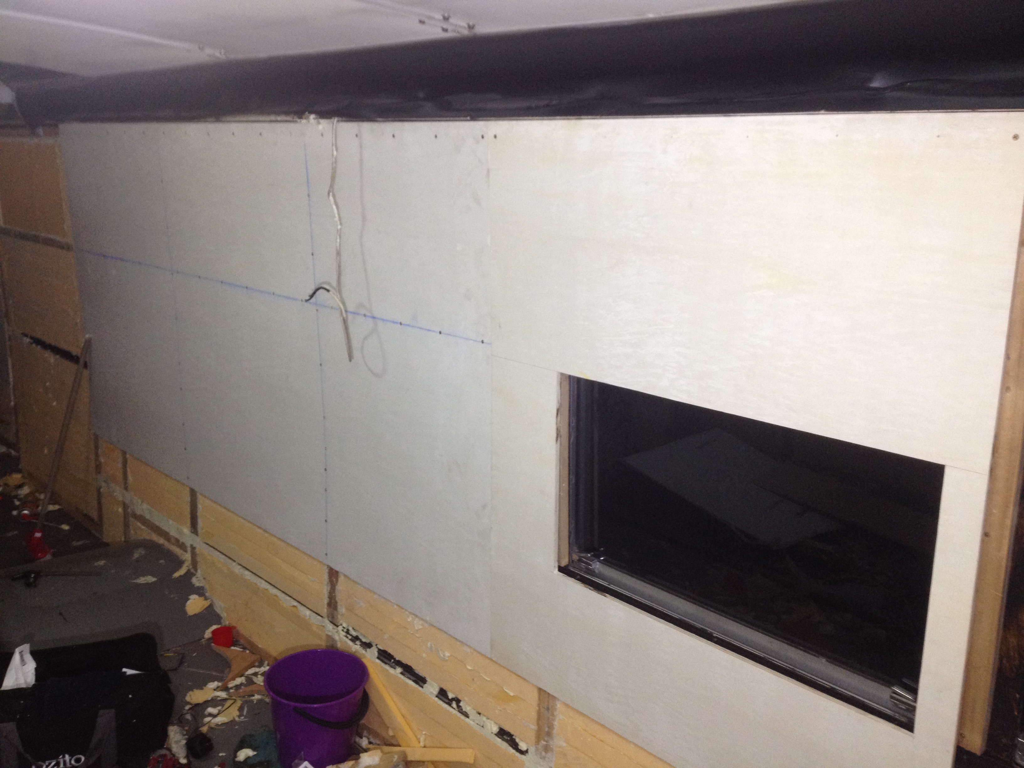

Ekat kaks levyä seinässä ja näyttää hyvältä! Pinta ois tollasenaan valmis, jos haluis. Mähän en tiedä mitä haluun.

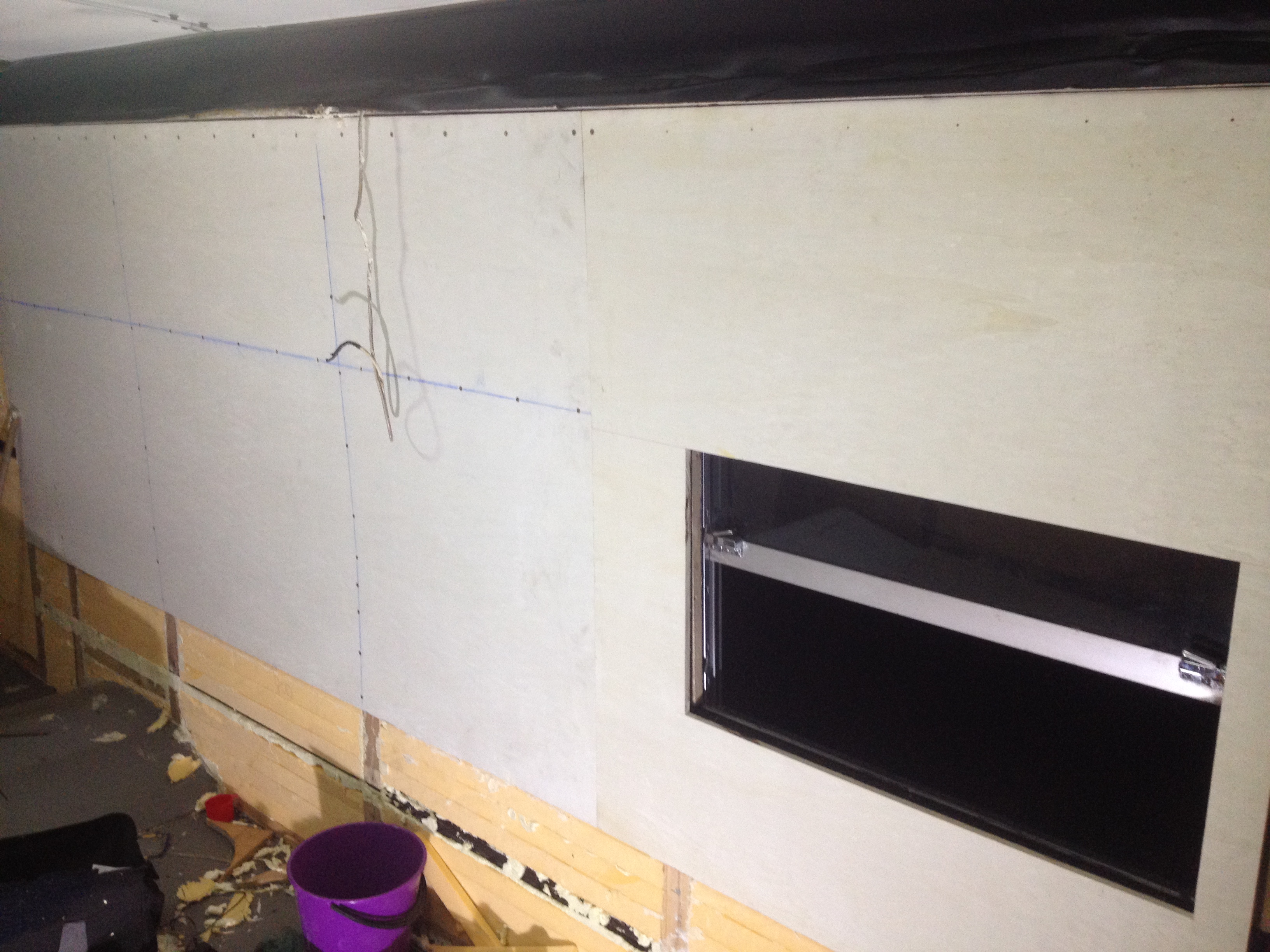

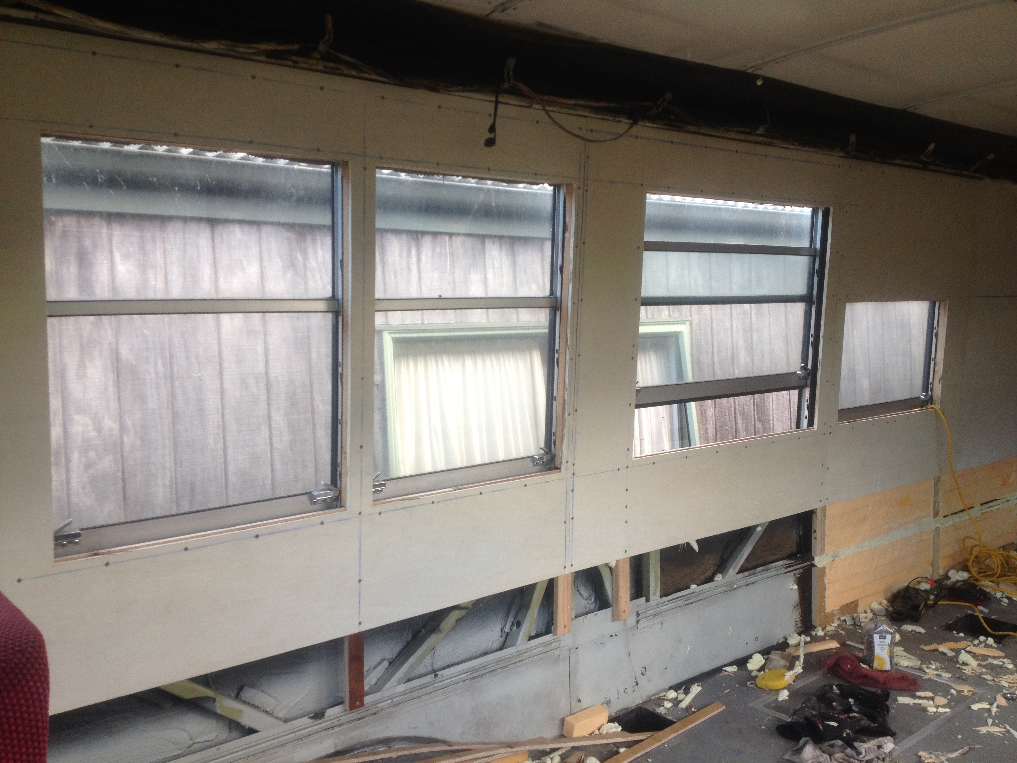

Tän päivän saldona lisää levyjä seinälle. Ikkuna-aukkojen leikkailua ja semmosta. Eniten töitä teetti keittiön ikkunat, joista halusin avattavat, mut kuitenki yläikkunan umpeen kö siihen kuitenki tulee joku hylly. Melekone honma oli, mut tuli toimiva systeemi. Ikkuna kii.
Ikkuna puoliks aaki.
Ni. Helppohan se ois ollu, jos ois riittäny, että siin on levy, vaan minäpäs poika halusin siihen myös tukirakenteen ja eristyksen, ni siksi se vähän tiätätti töitä.

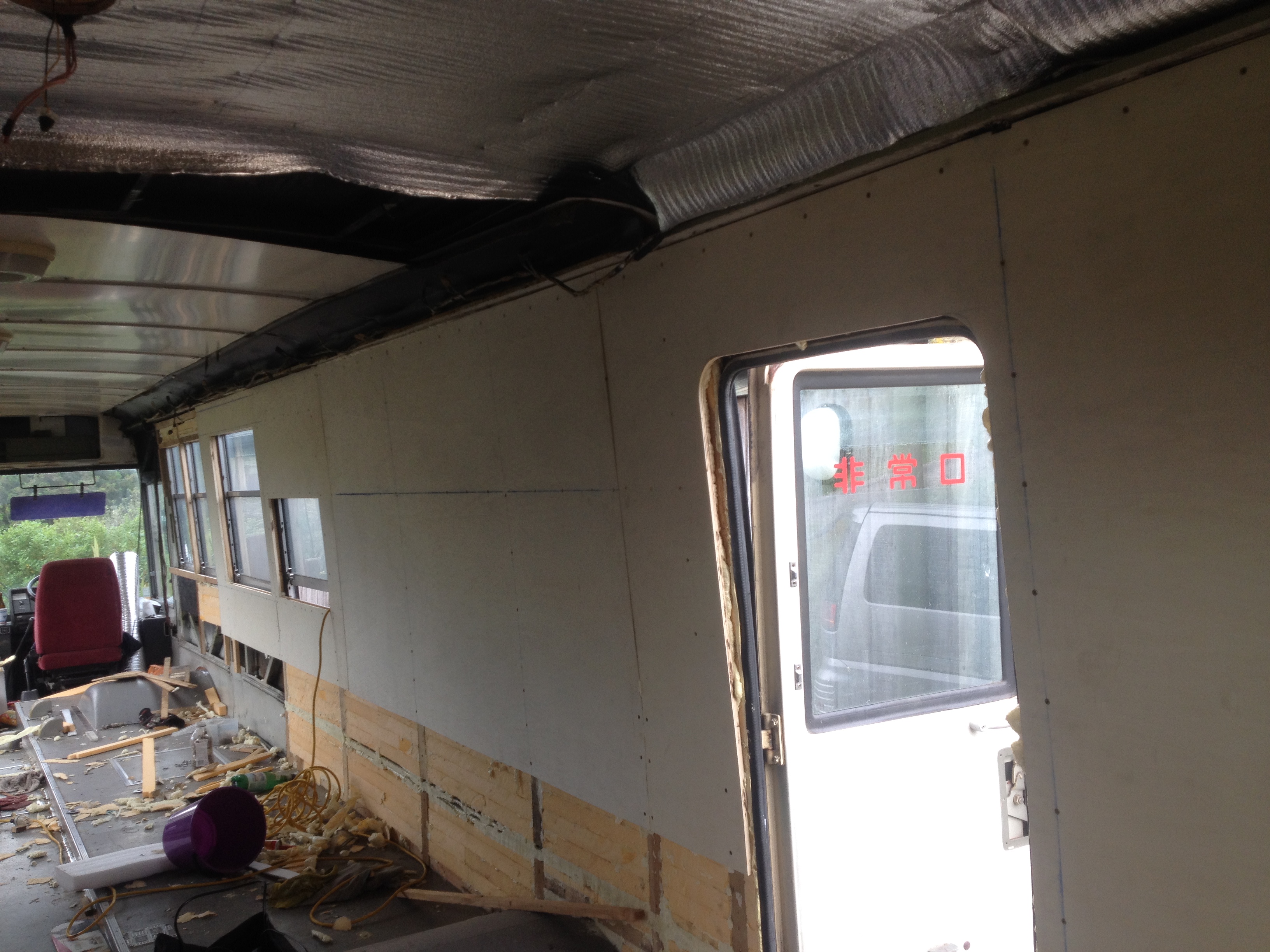

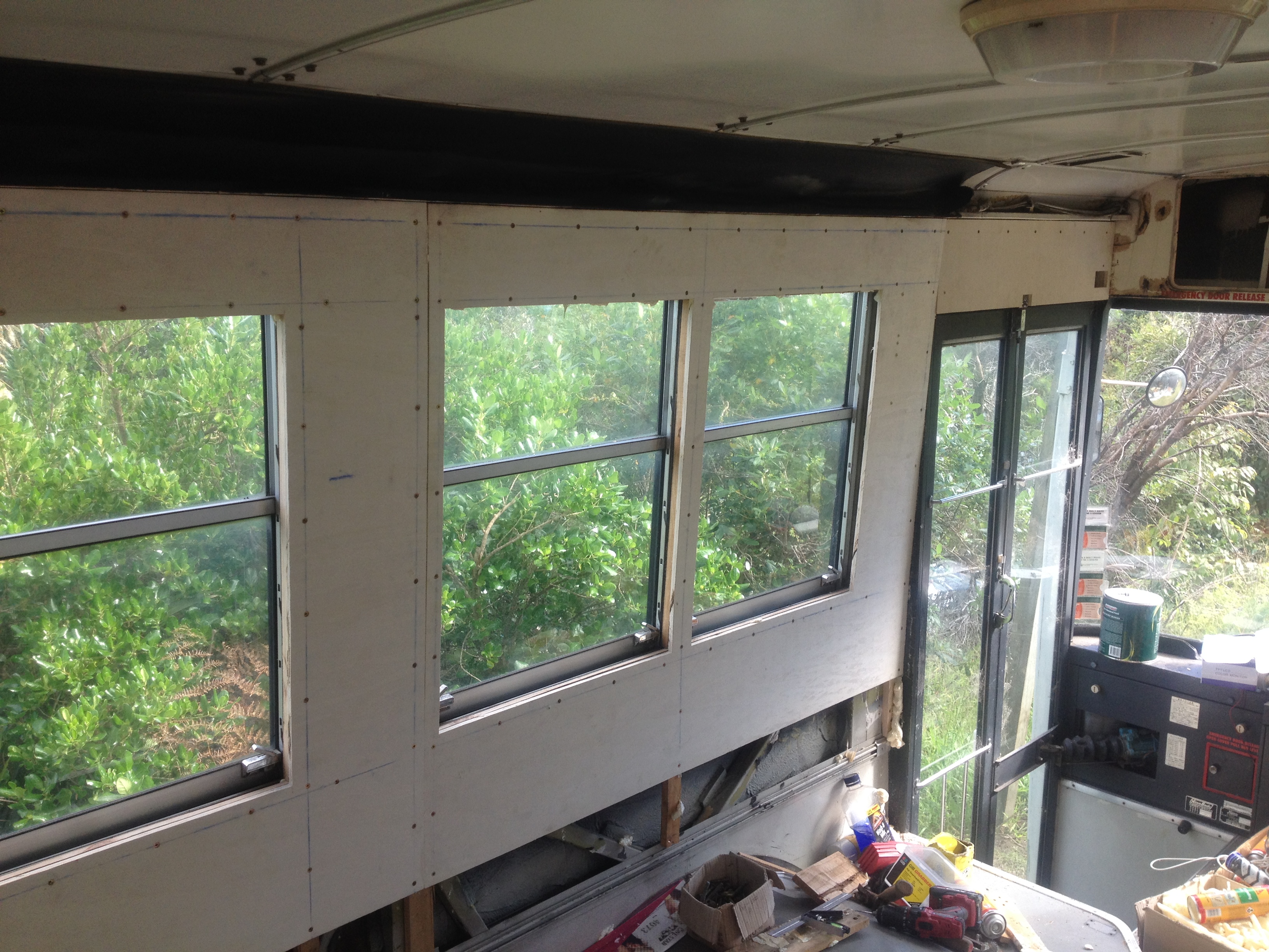

Kohta on sivuseinät valmiit. Niiltäosin ku on. Etuosa jää vielä turvavyöshown vuoksi alaosastaan auki. Ni, ja suihkuvessakoppi, tosin eri syystä.

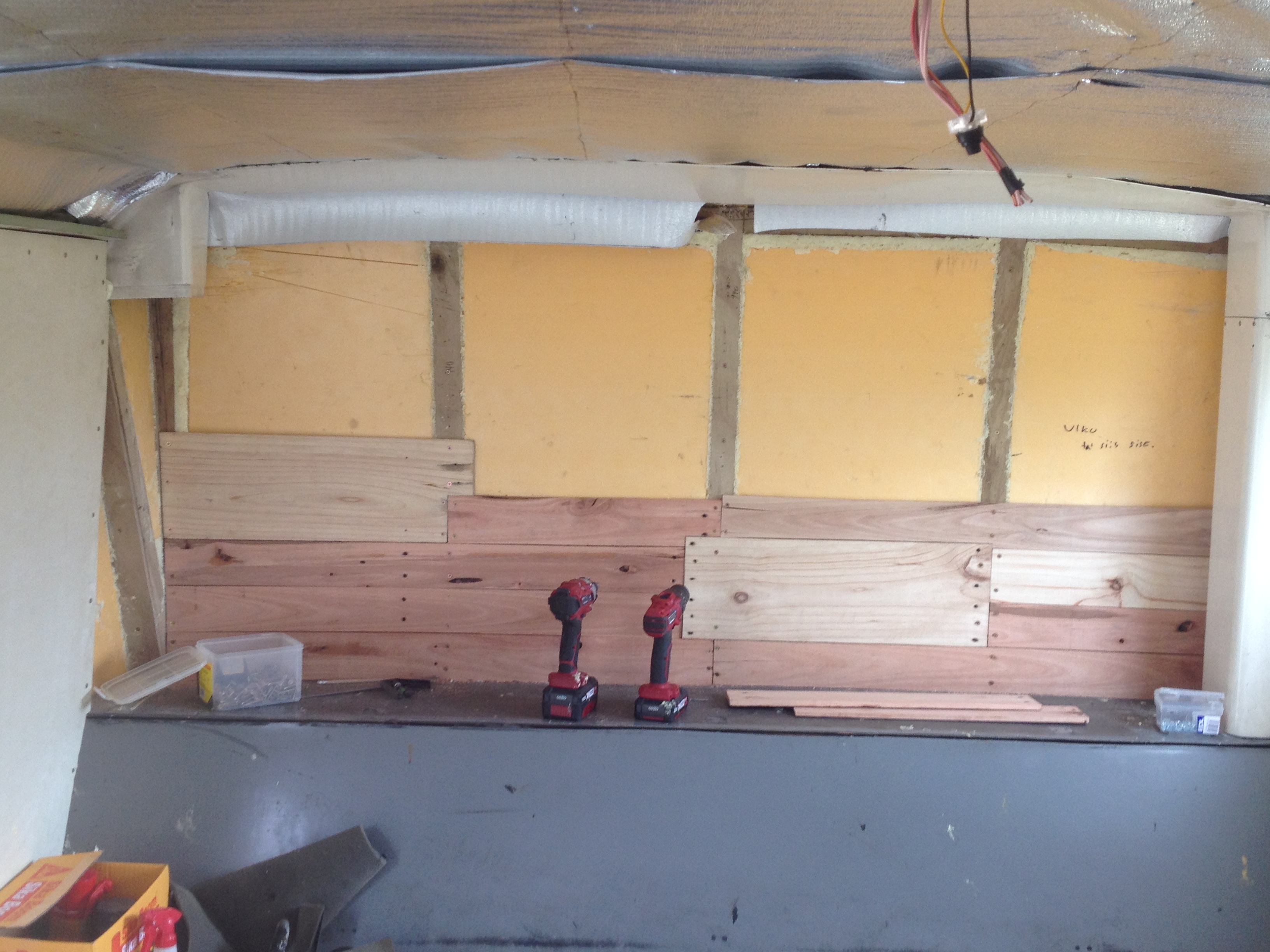

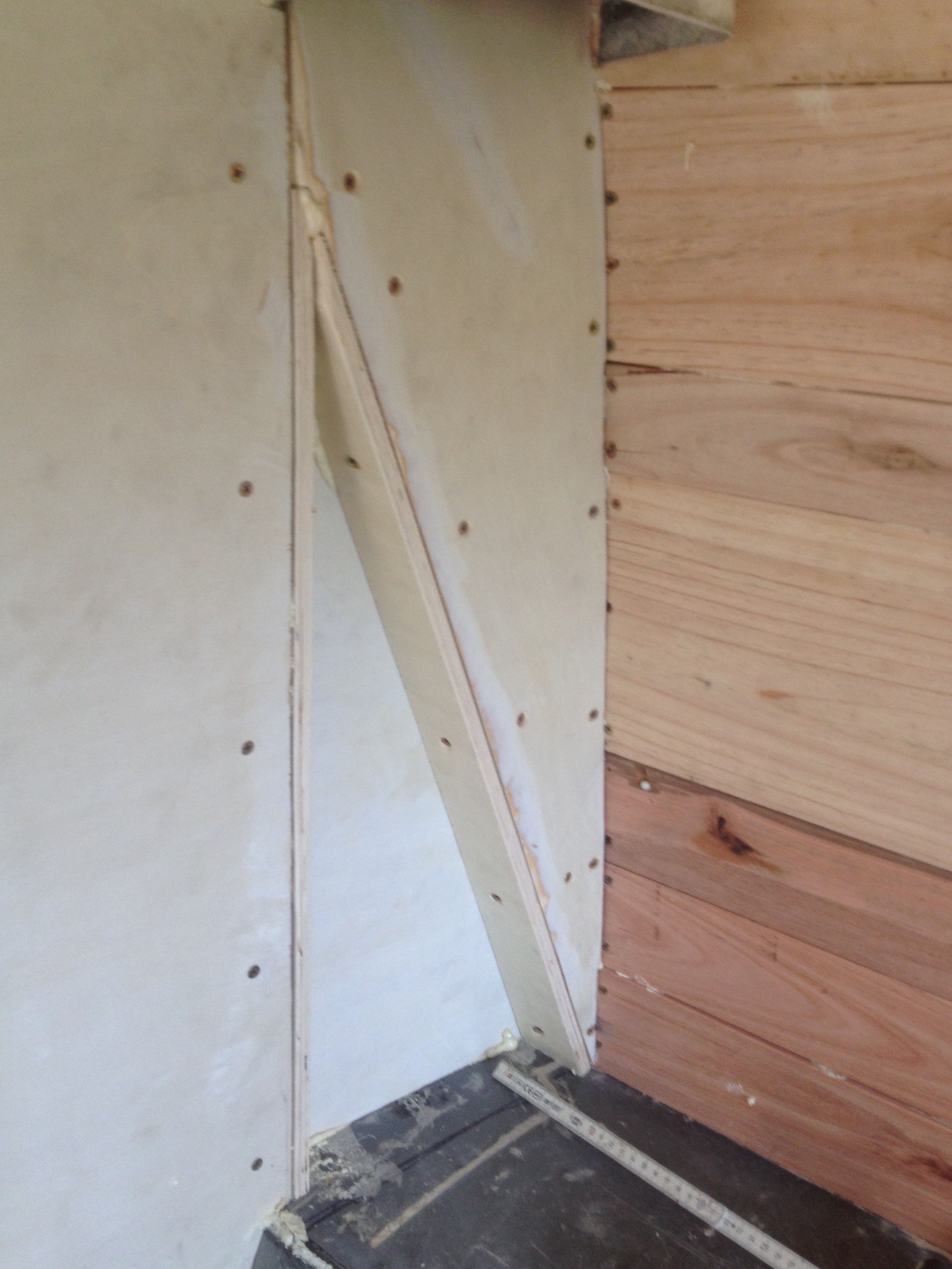

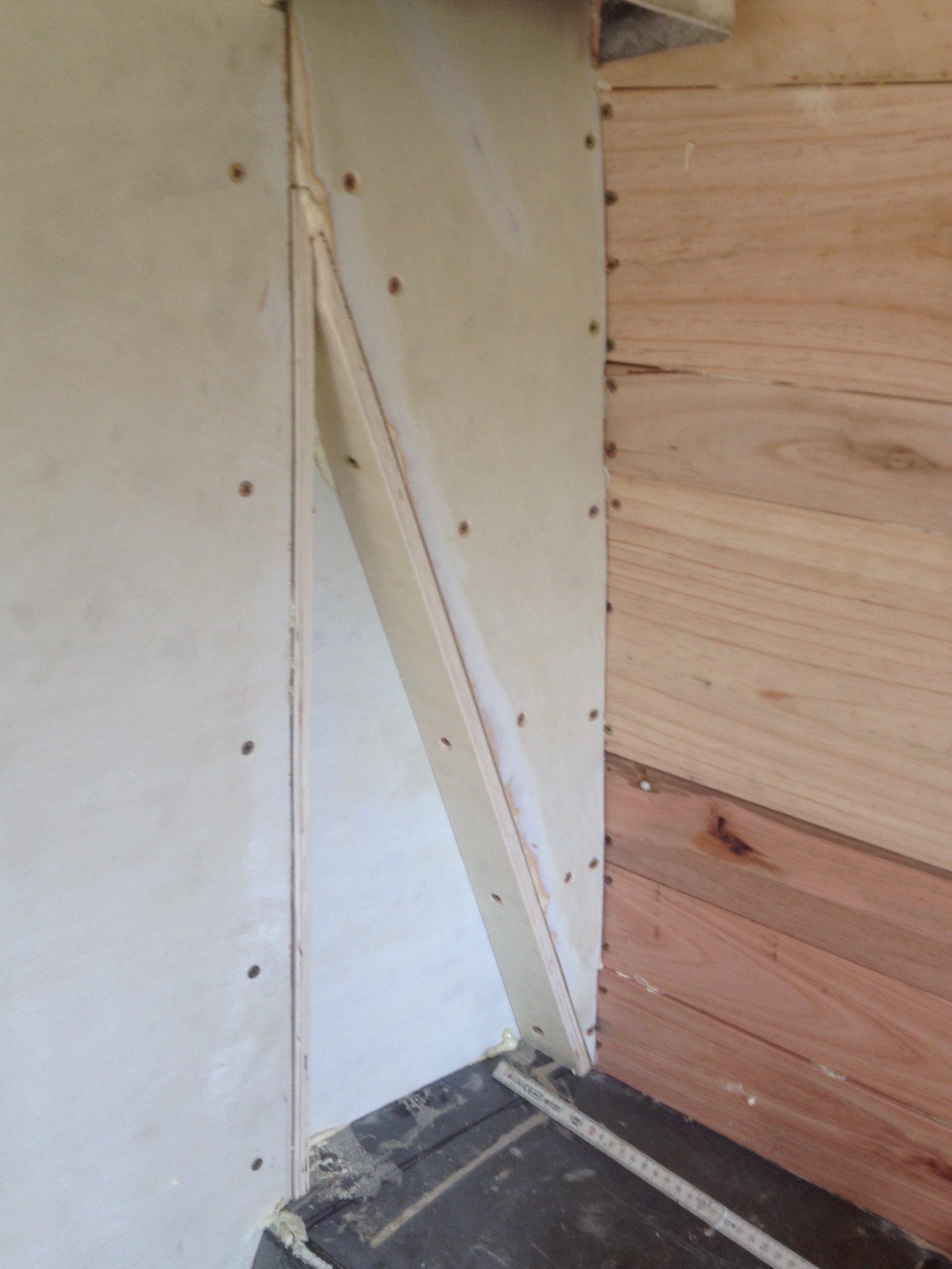

Herra Sutton alko (pääsisustussuunnittelijan toimeksiannosta) hahmottelemaan takaseinää. Se rakennetaan erilevyisistä trukkilavalaudankappaleista palapelimenetelmällä. Monta pitkää hankalastihahmotettavaa yhdyssanaa tässä viestissä ja ainoastaan yksi havaintokuva rakenneratkaisun täytäntöönpanoehdotelmasta. Tos:

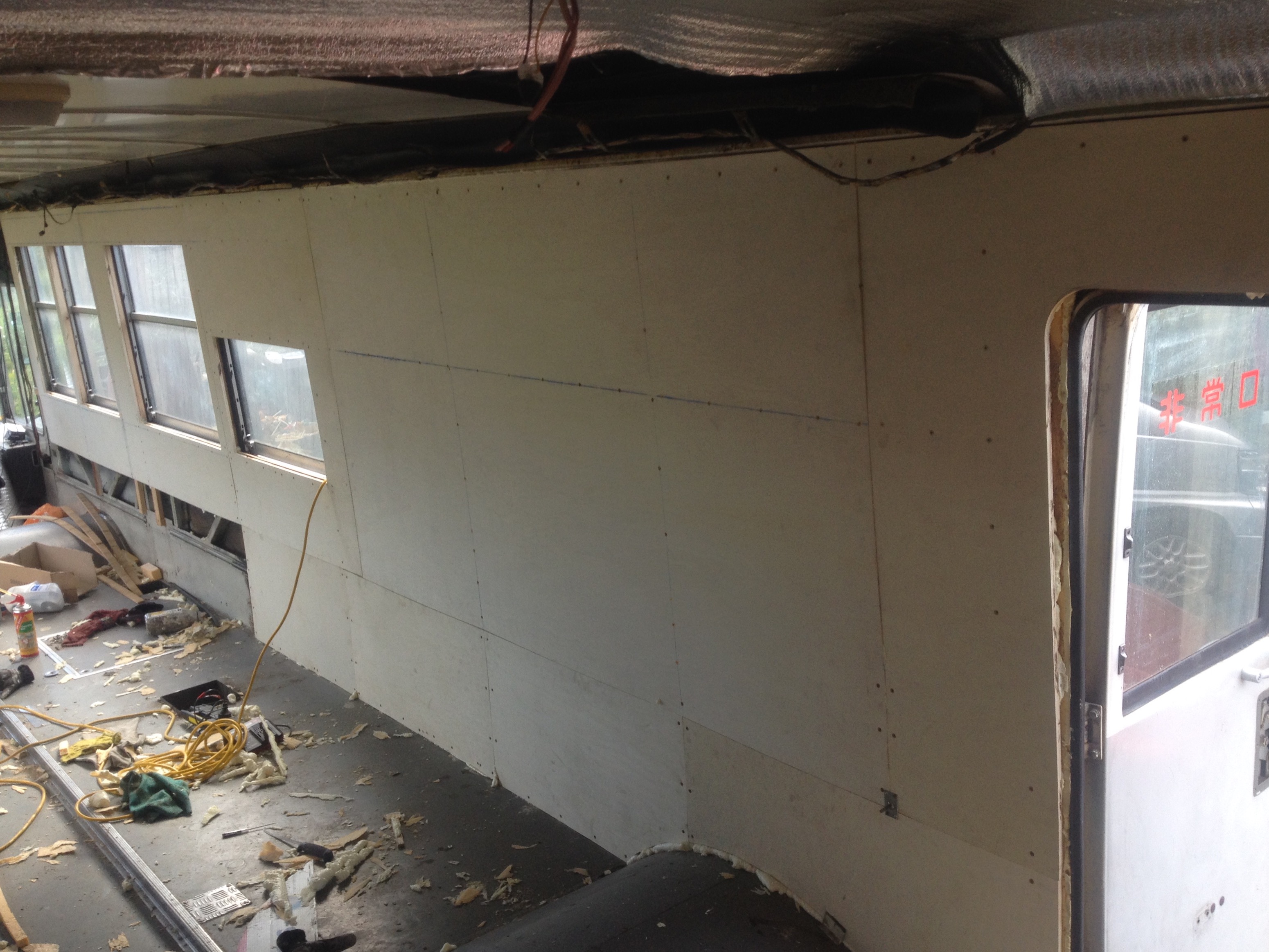

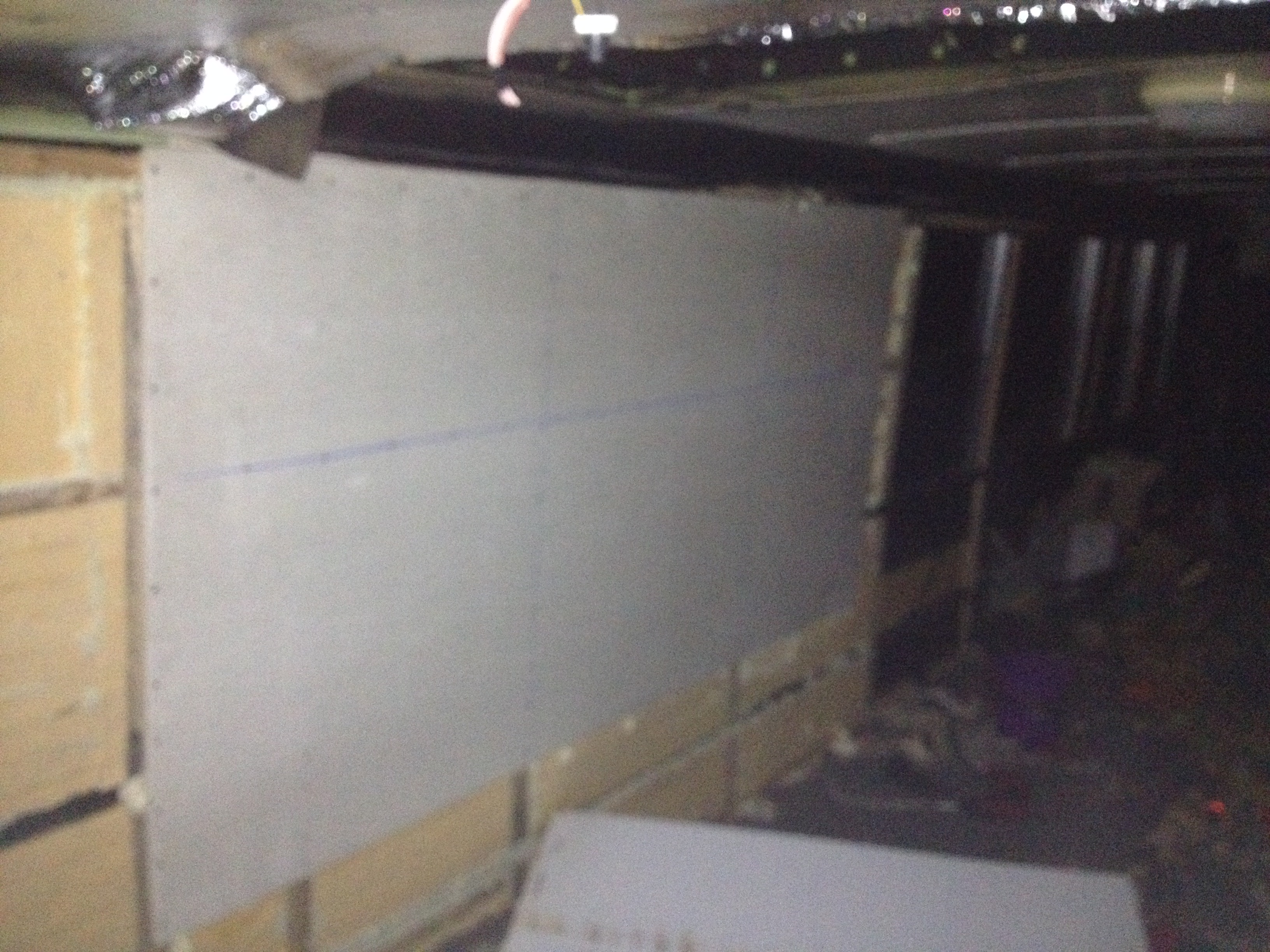

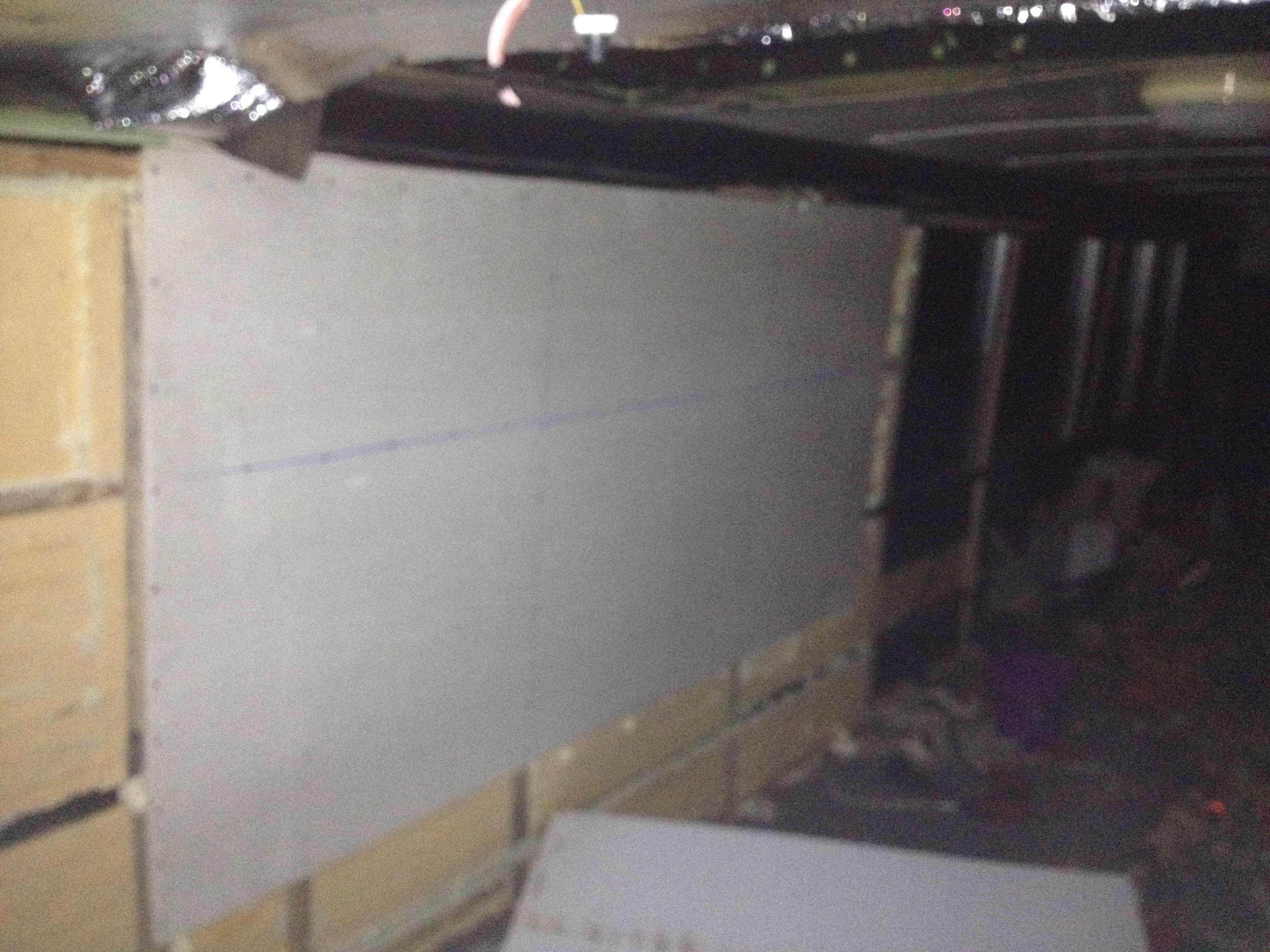

Kuskinpuolella isot levyt seinässä.Toisella seinällä eristykset niin, et pystyy nostelee vikat levyt seinälle, jahka ne joku leikkais.
Tossa katoppa viälä oviaukossaseisten samasta aiheesta kuvatus.

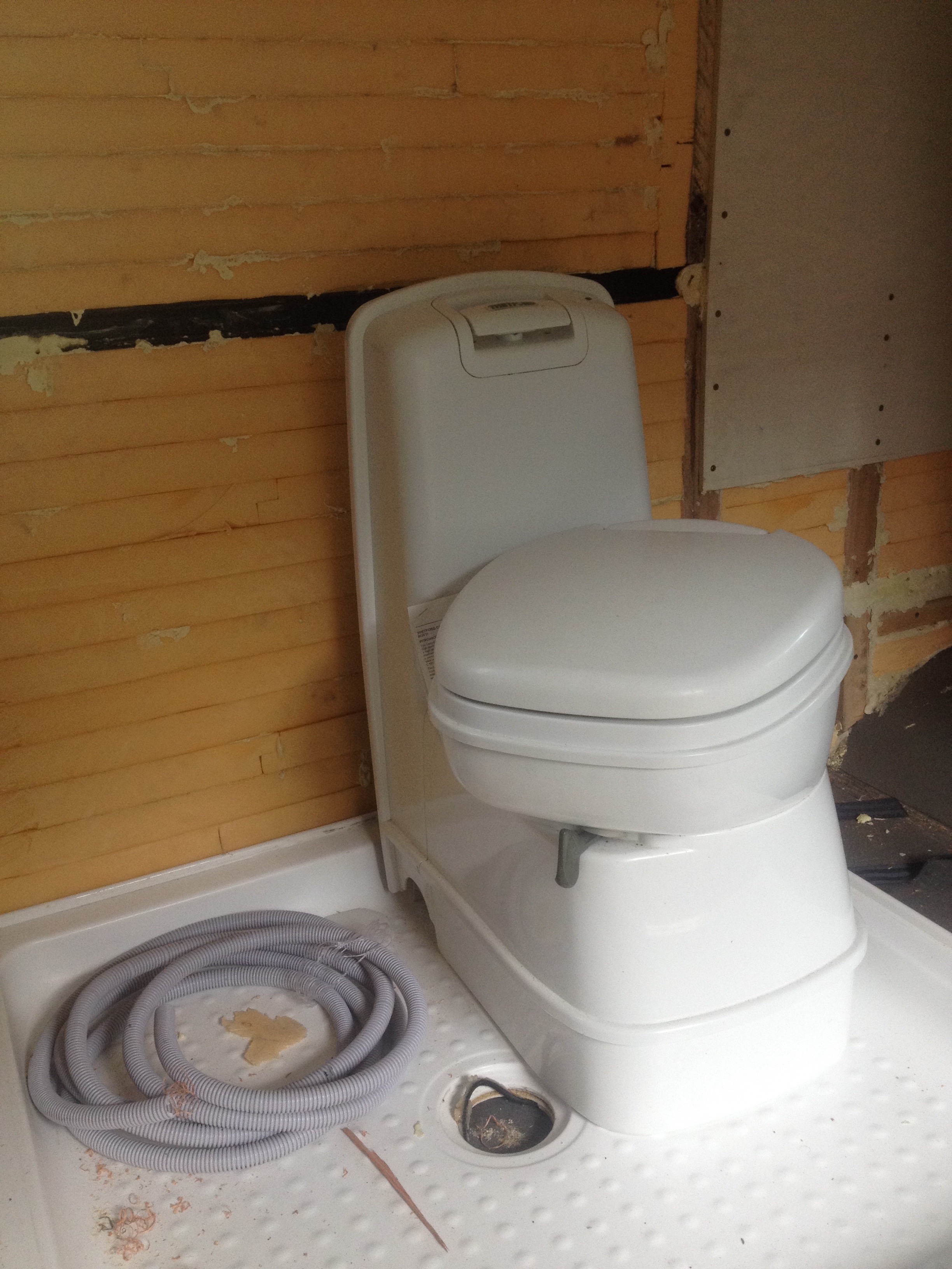

Tänään kävin hakee huutonetin kemiallisen käymälän. Semmonen pystymallinen, pyöriväkulhonen Thetford. C200 manuaalihuuhtelulla. Ne lähtee täällä jostain $200sta ja myyntihinta on yleensä $300-400. Poskettomia. Jos lähtöhinta oiski halpa, ni tonne $300 päälle ne kiipee heti ne hinnat. Ton lähtö oli vissiin $20 ja ihan kaupanedistämismielessä laitoin automaattikorotuksen $150 asti. Tiesin et se myydään kolmellasadalla kuitenki. Unohin koko asian ja viikkoa myöhemmin tuli viesti, että olin ostanu pöntön. Myyntihinta $51. En piä pahana. Oli vissiin tarkotettu.
Hyvältä näyttää - tiivisteet on notkeat ja paloja ei puutu mistään kohtaa. Säästetyillä satasilla voi hankkia ulkoseinään luukun ja pari lisäkasettia.

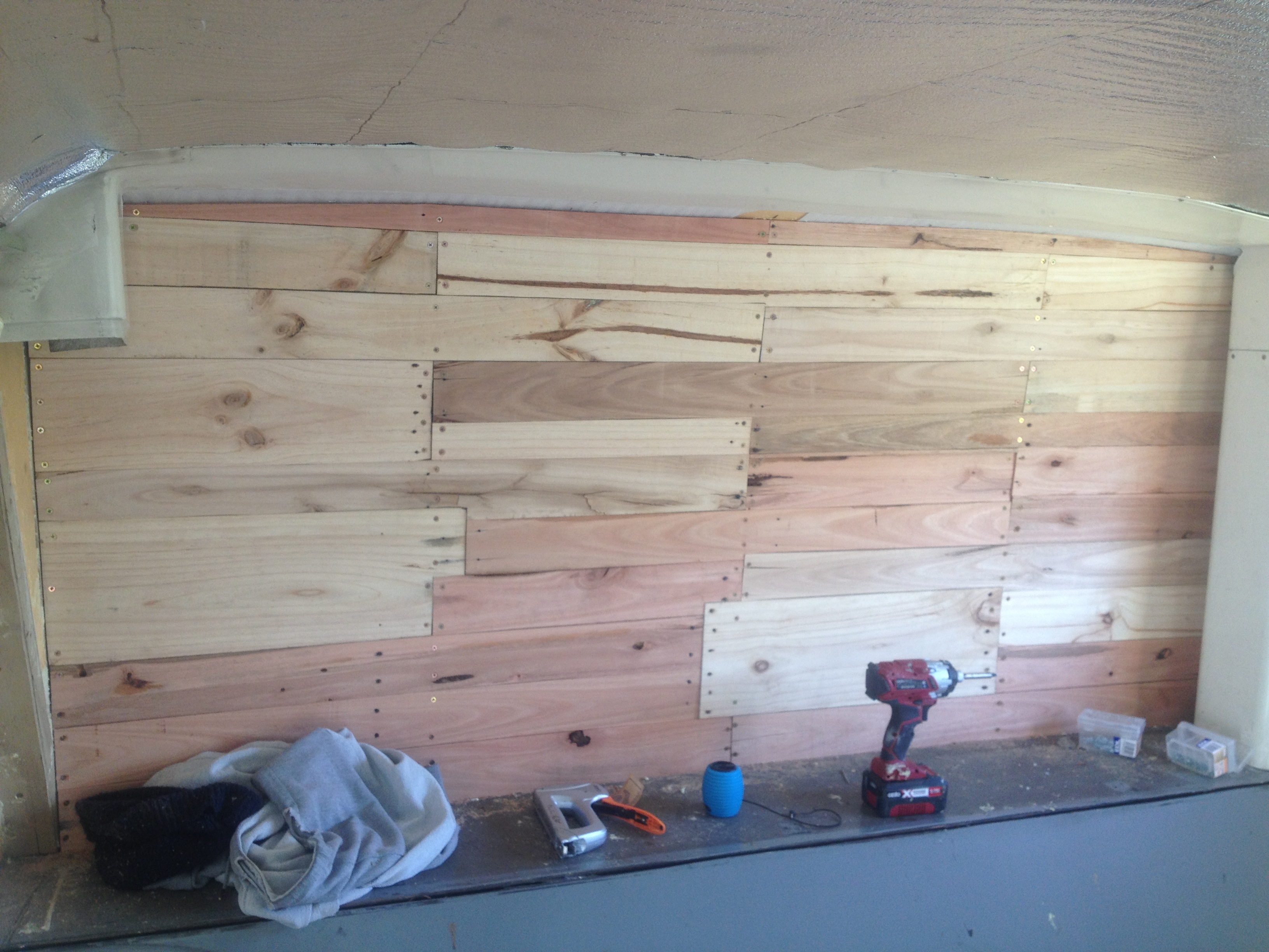

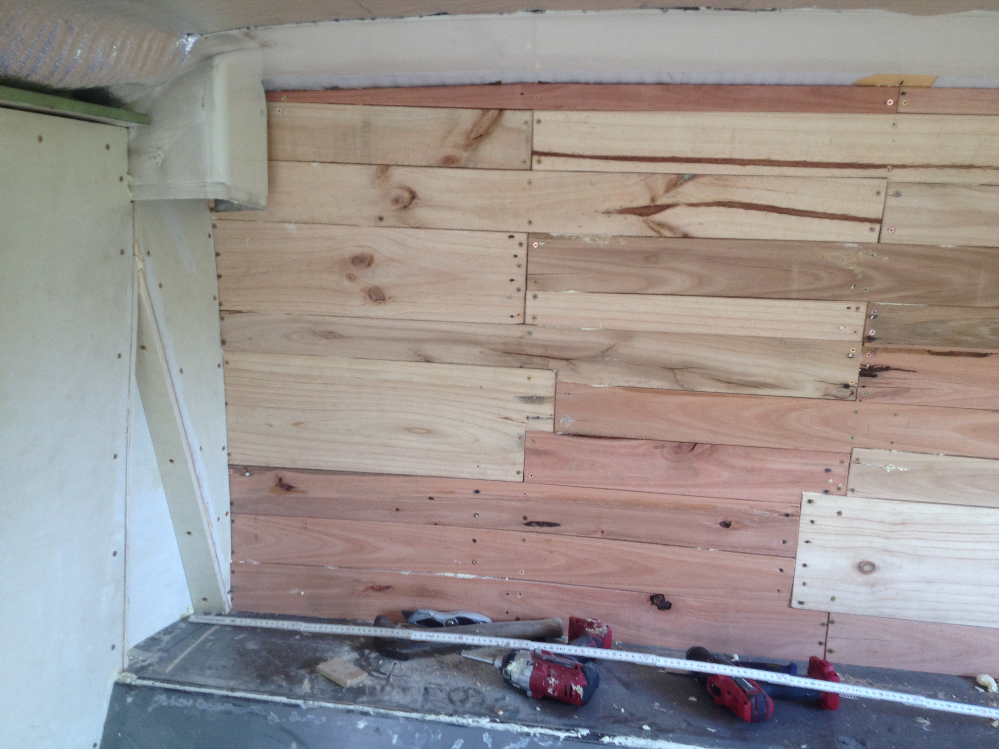

Takaseinän koekasaus valmis. Puretaan ja kasataan liiman kans uudestaan.Vielä puuttuu ojan puolelta etummainen levy. Sit alareunat ja lattia.

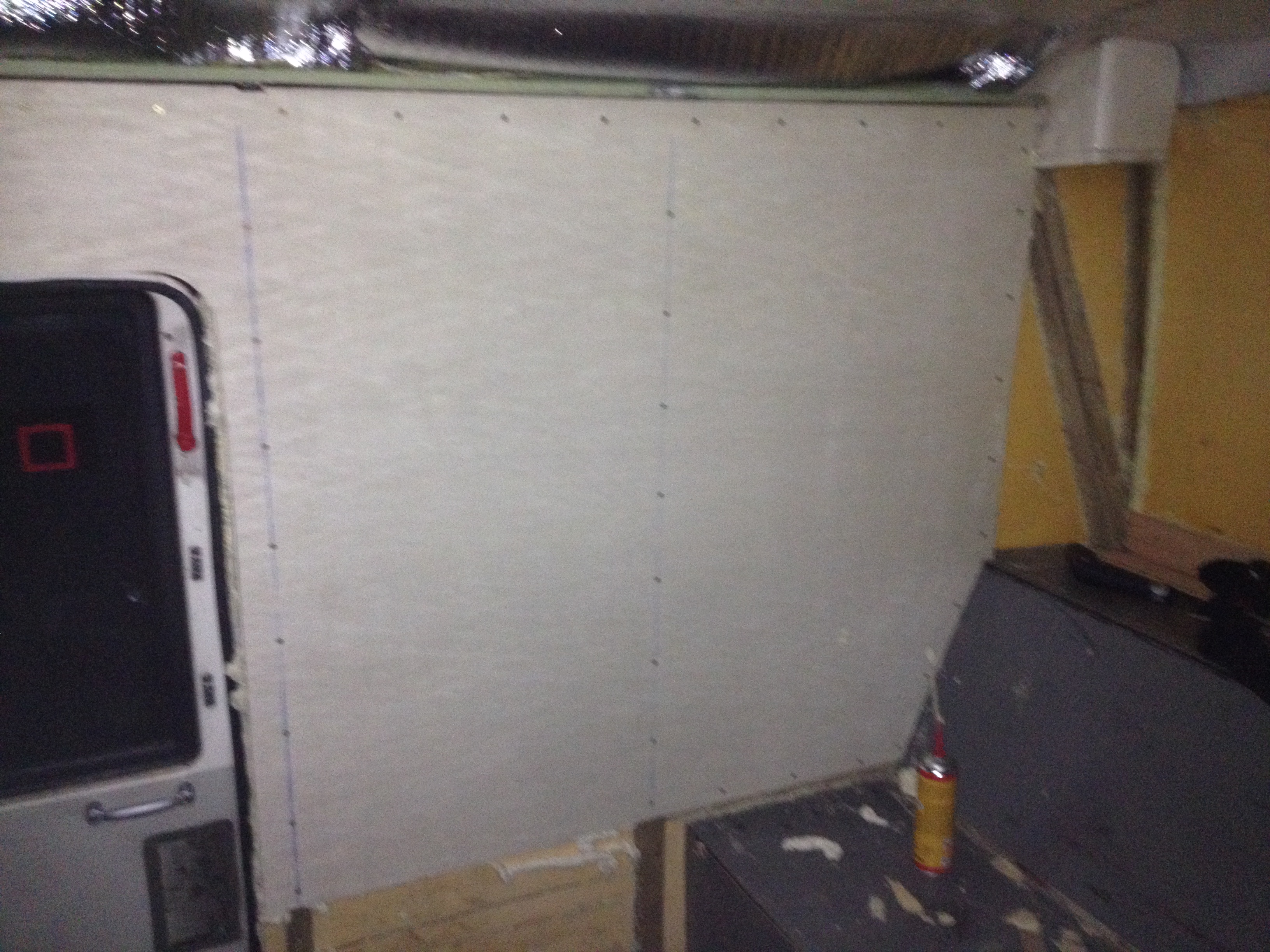

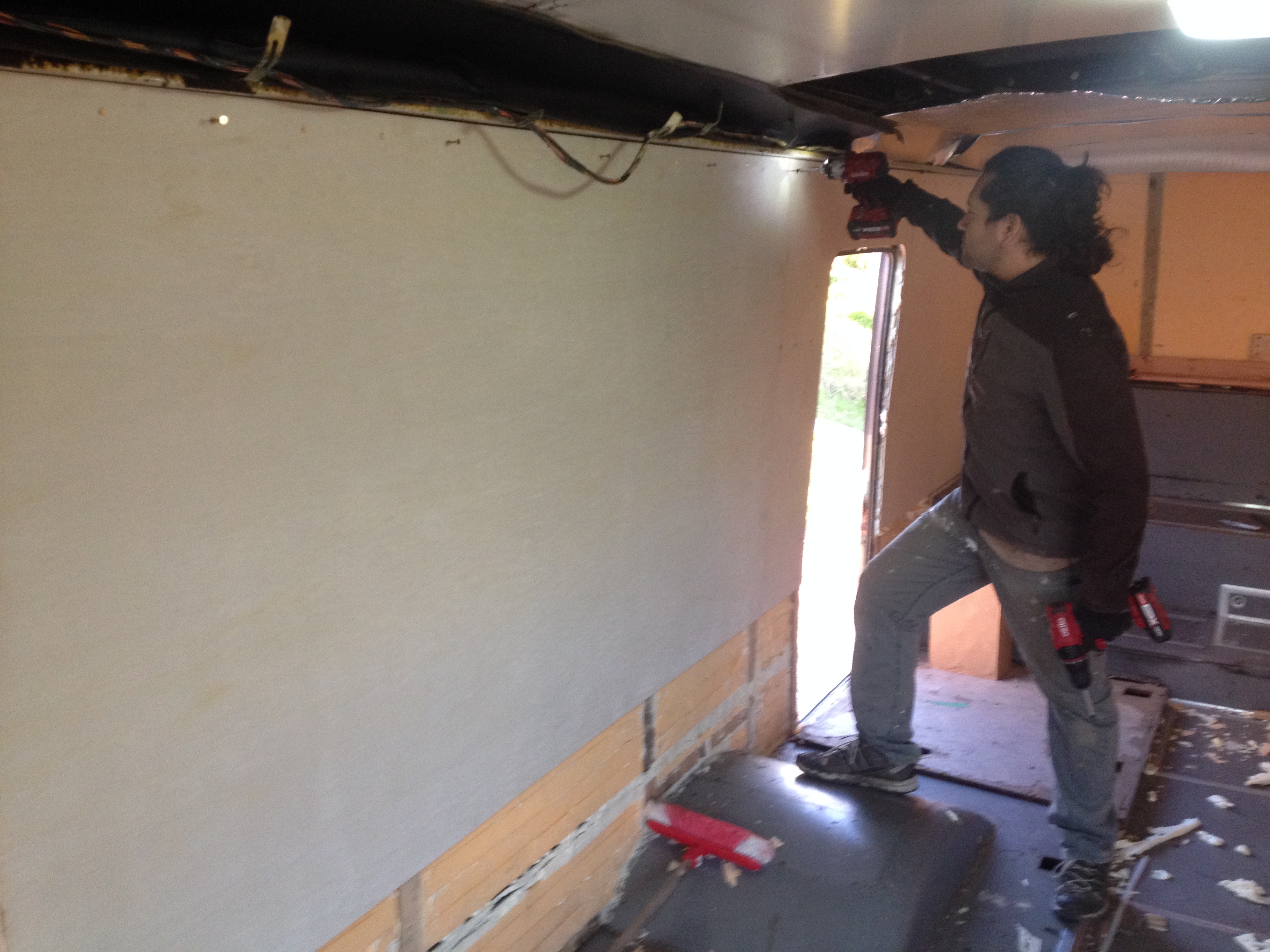

Ojan puolella etummainen levy kii ja kuskin puolella seinä alas asti levytetty. Niiltäosin ku piti. Tiijjä mitä tästä vielä tulee...

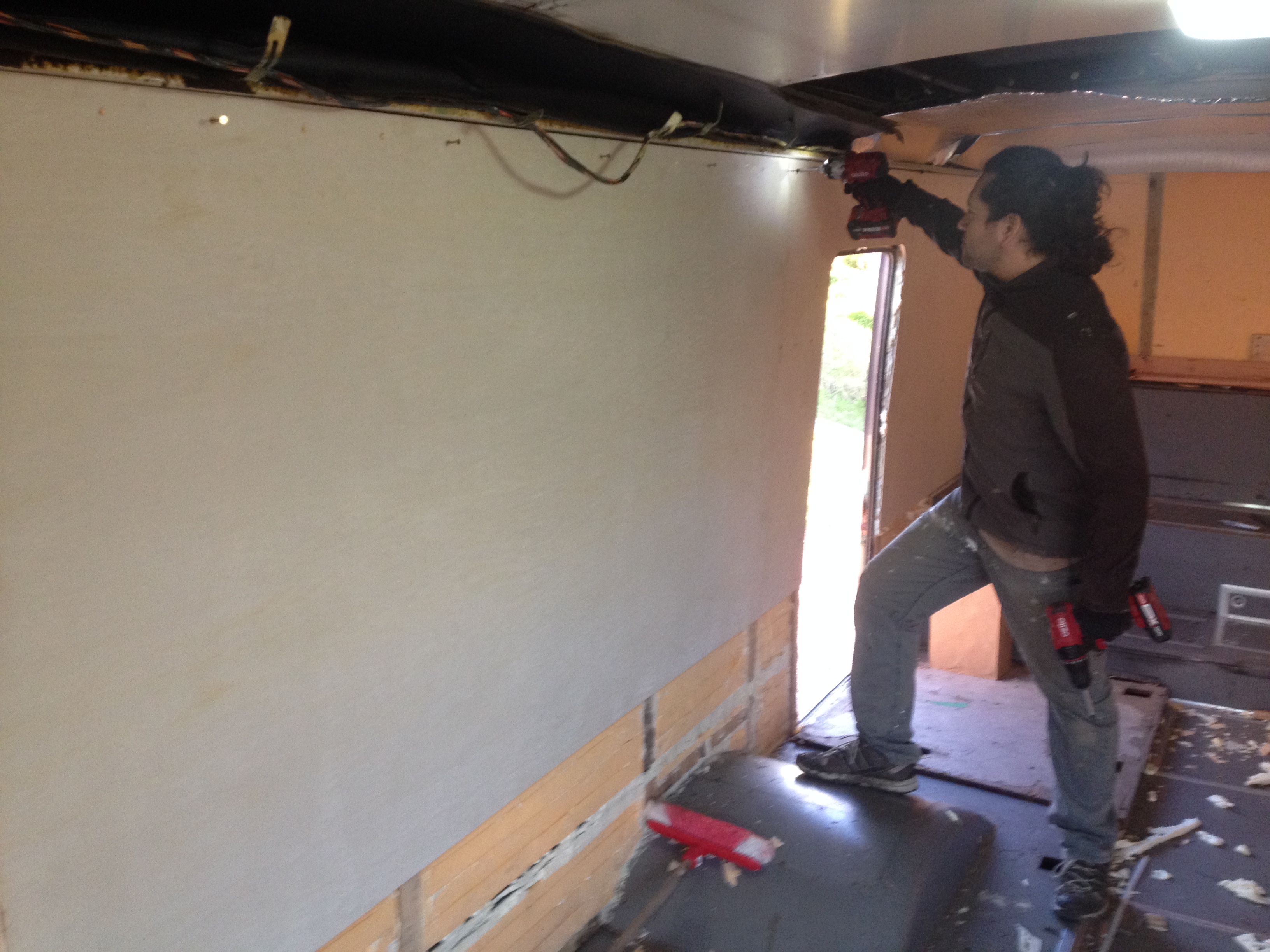

Tänään loput tähän osaprojektiin kuuluvat seinälevyt paikoilleen, takaseinä takas seinäks ja viimenen takanurkka nippuun. Sen niputtamista oon tahdonvoimalla siirtäny aina vain tuonnemmaksi, mutta nyt ku herra Sutton sai takaseinämosaiikin liimailtua takas einään, ni ei ollu oikein enää tekosyitä jälellä. Ällöttävää hommaa ku hirviä määrä kulmia ja kaikki eri suuntaan, eikä mikään 90°. Mouvisesta kennolevystä pikkuhiljaa nakertamalla muotti. Malli. Sapluuna. Mikälie suomeks - template - ja sen avulla jämälevystä sopivat palaset. Huomenna otan kuvan. Ihan hyvä siitä tuli. Siihen tulee kuitenki pakkelia ja maalia päälle. Nyt voi alkaa takaosan lattian teko. Jee.
Chileläinen ruostevaurioekspertti kiipesi katolle. Etukeulan ja katonvälisen saumanauhan alle oli päässyt vesi ja senkoommin korroosio. Vanhat miähnät porakoneen teräshankaimella puis, ruosteenmuunnin ja sit Rust-o-leum pohja- / pintamaali siksaikaa suojaks. Huomenna uus kerros maalia ja sit vähän massaa ja lisää maalia.
Ihan pintakukkaa siis, ei mitään Berkhof:ia, mut ku samasta kohasta alapuolelta otettiin auki, ni tehhään nyt sit huolella kokonaan pois kuleksimasta. Superkiva kun on lisäkäsiä! Yksin nakertaminen on hanurista!
Kyllä tuosta vielä auto tulee.
Vessahommia oon suunnitellu tässä sivukorvalla ja vasurilla. Mahtaisko kellään täällä olla Thetford C200:n asennussapluunaa? Niitä asennusohjeen viimesiä sivuja? Missä sanotaan mihin pitää minkälainen reikä porata? Netistä löytyy käyttö- ja asennusohjeita kyllä, mutta ne tärkeimmät paperit puuttuu, ku ne ei oo A4 kokoa. Vai pitääkö tässä oikein maahantuojaan ottaa yhteyttä?!?
Kiitos hei!

Liimaa pytyn taakse pahvi ja poraa seinään kaksi about reikää. Niinku saman terraarion alueelle. Pytty paikoilleen, terä läpi reijästä ja pahvista. Revi pahvi irti pytystä ja mittaa reunat. Saman kun kopioi katiskan kylkeen niin ei voi olla kaukana. Ainakin toimi asumusvanussa.

Noin se taitaa se orkkis-sapluunaki olla. Saaks sen tehä kennolevystä vai onks sen pakko olla pahvia?

Kenno OK - Suomessakin pahvia löytyy ainoastaan allekirjoittaneen päästä.
