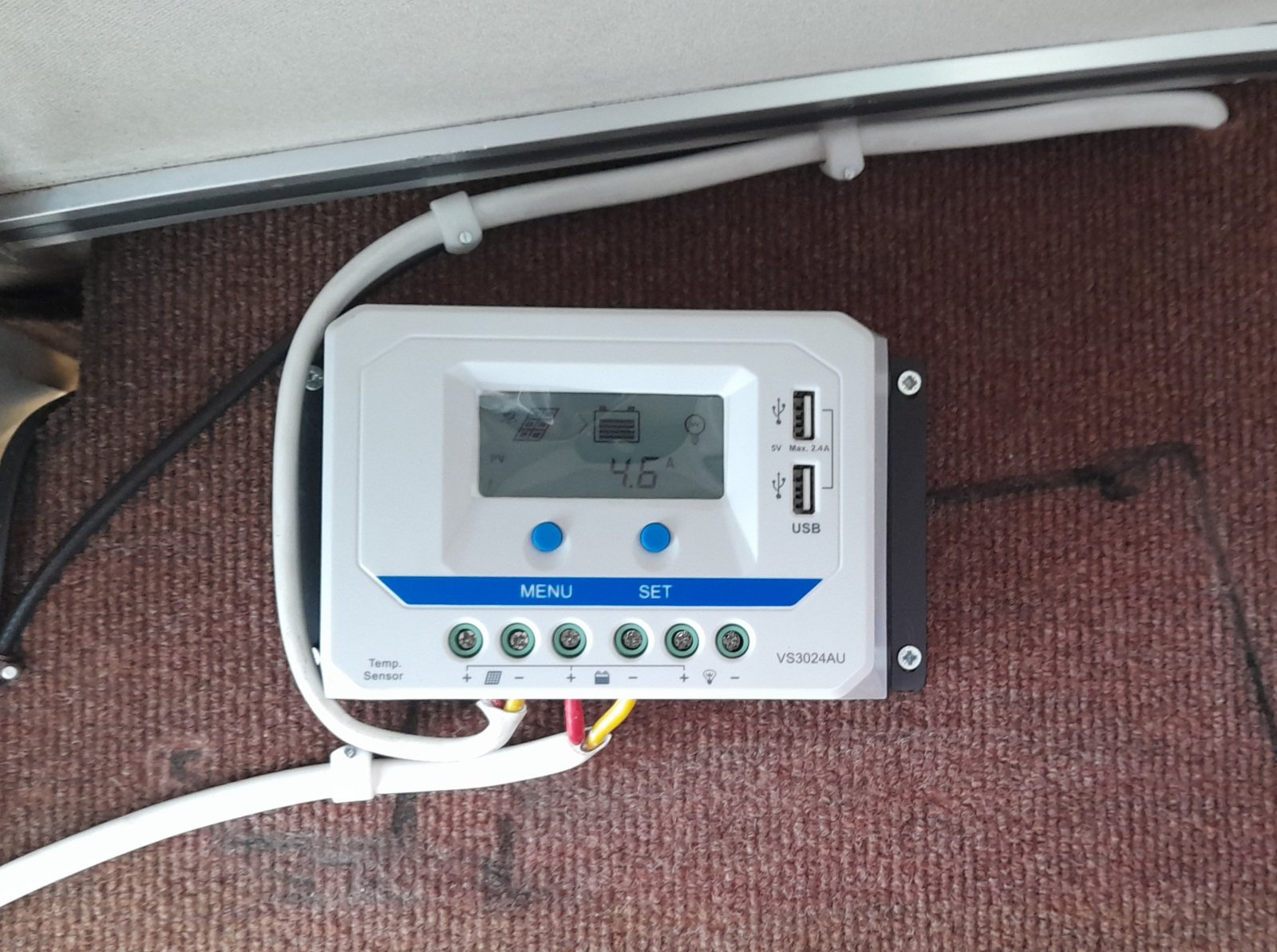

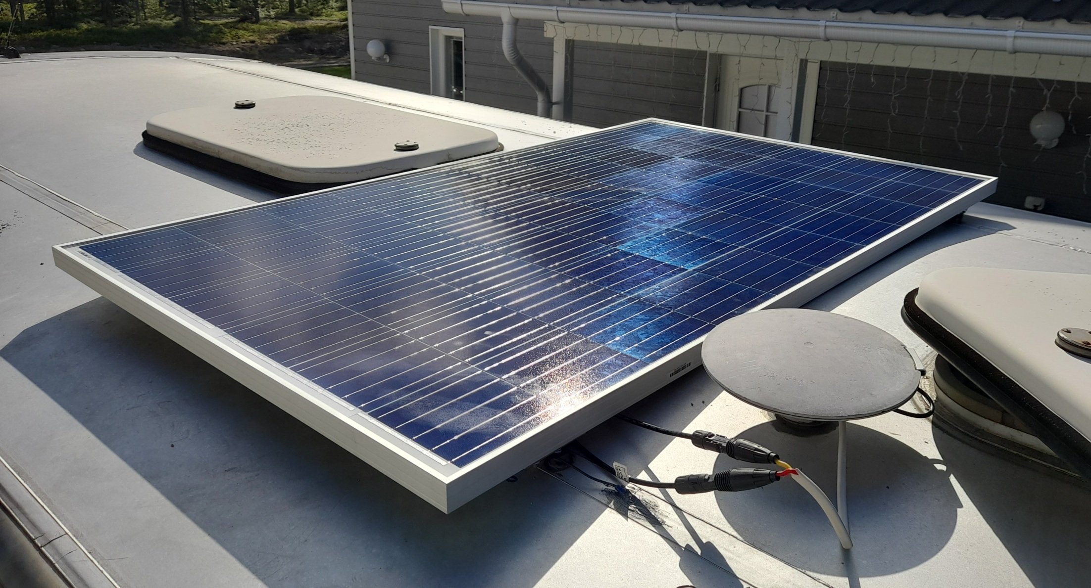

Nätti kun ei katso liian läheltä ja tarkkaan.
Nyt on aurinkoenergiaa, sen verran että riittää meille. Säädin vaihtuu vielä parempaan kun saan uuden tilattua. Joku piti saada paikoilleen että pääsi liikenteeseen.

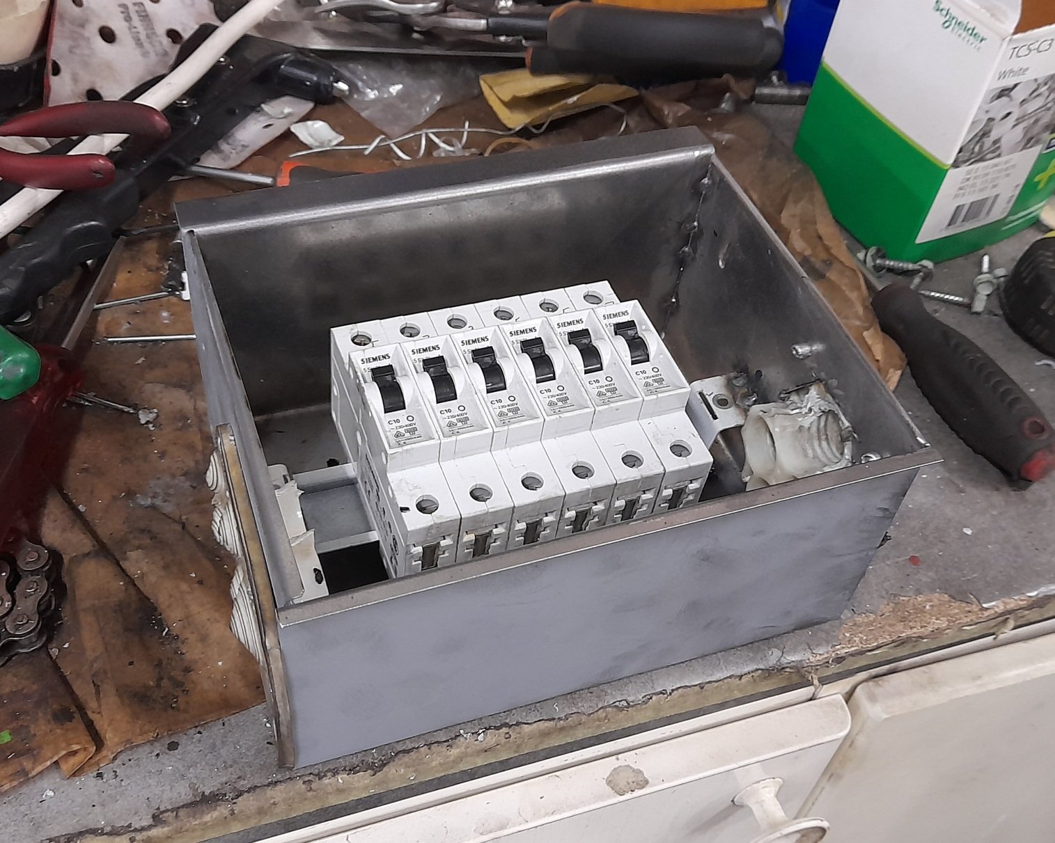

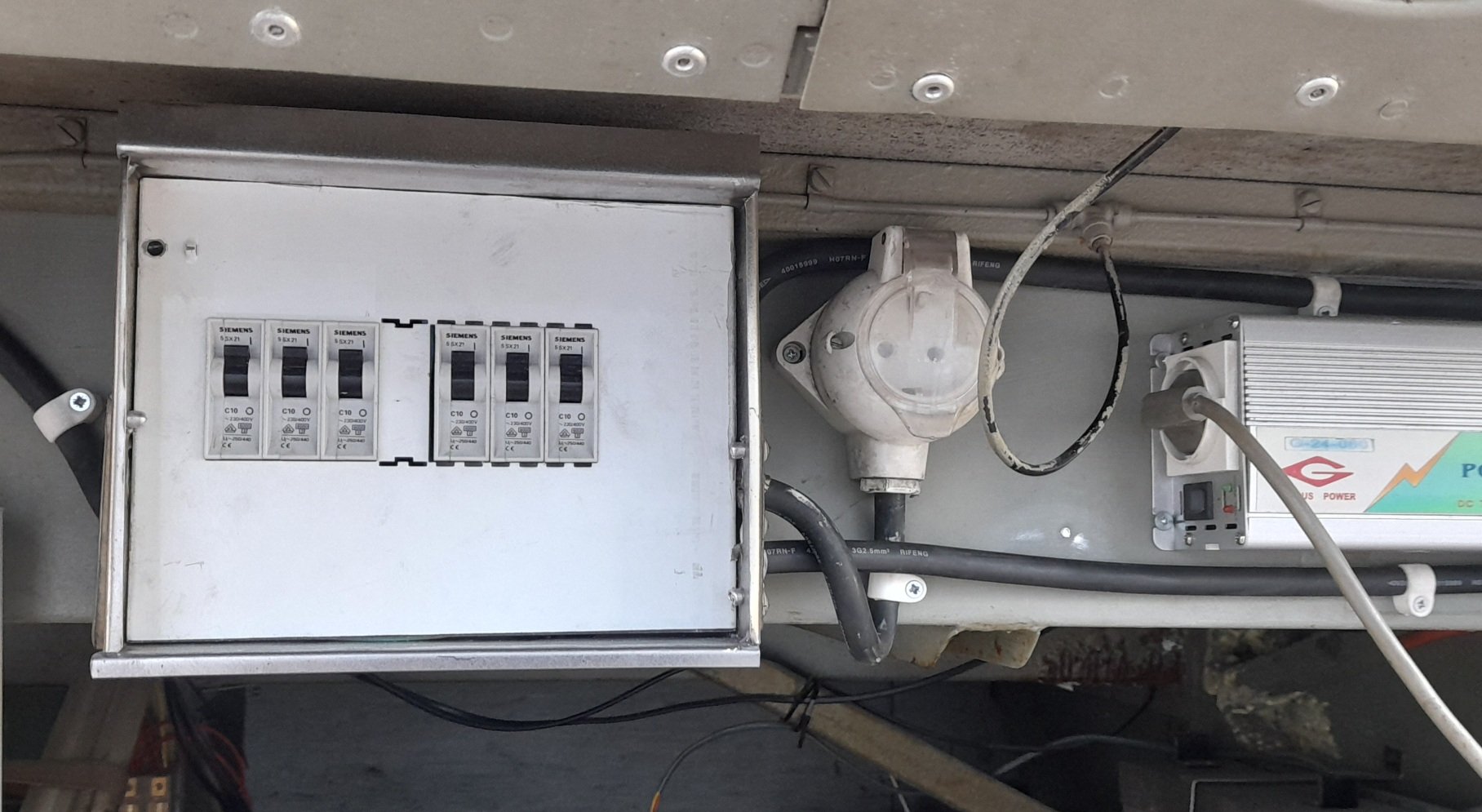

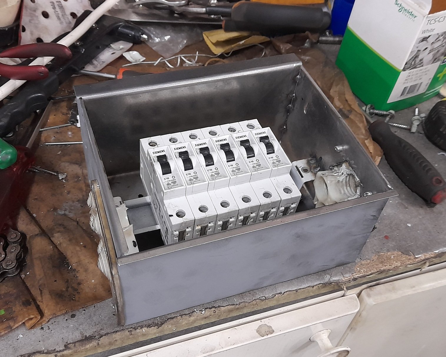

Olethan sitten tietoinen että tuolla systeemillä sukotöpselistä (tai väärin kytketystä mistä vaan töpselistä) kun otettu sähkö ja tuo sulake palaa, siellä on 50/50 mahis että se onkin nolla joka on katkennut ja laitteeseen jää jännite päälle?
Maasähköt pitää aina tehdä 2 napaisilla sulakkeilla.

Re: Setra s208 -82 VLV-401
Kytketty 2 sulaketta per johto/pistorasia.
Pieni auto, vain kolme pistorasiaa
Ei auta 2 erillistä sulaketta, paitsi jos ne on kytketty mekaanisesti yhteen niin, että yhden "palaminen" kääntää myös toisen pois päältä. Niistä palaa muuten vain toinen joka tapauksessa, koska komponenteissa on enemmän tai vähemmän eroja vaikka olisivat saman merkkisiä ja mallisia...
Esim tällainen https://www.finnparttia.fi/AH-210
No perskeles. Eipä sähkäri joka oli kaverina hoksannut moista. No, tämä reissu mennään näillä ja vaihdetaan kotona oikeat tilalle. Samalla laitan yhden 2os. Rasian ajoakuille latausta varten. Käytän 2x 12v latureita.
Ota mielummin sellainen 2-napainen vikavirtasuojamalli maksaa 20-30eur - niin ei anna kulkine kynsille, kun siellä asustelee.
Eli onko tuo semmoinen missä on sulake ja vikavirtasuoja samassa?
Kyllä - kahden D-kiskon paikan mentäviä löytyy esim.
https://www.finnparttia.fi/Keskuskompon ... distelmaet
Kannataa ottaa hitaalla käyrällä niin ei napsahda liian helposti. Voi käyttää vaikka pikkukompuraa tms. muita käynnistyspiikkivermeitä.

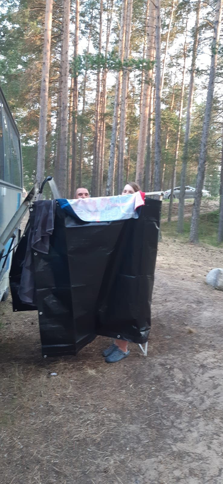

Matkasuihku tuli vielä väsättyä. Vanhasta pressutallista putket. Vähän ruuvipenkkiä, hitsiä, pressua,nippusiteitä ja tadaa. Voi käydä auton vieressä suihkussa. Usb ladattava retkisuihku ja ruumasta vesi. Sopivan lämmintäkin näillä keleillä. Kehikko kasaantuu muutamalla siipipultilla ja menee pieneen nippuun.

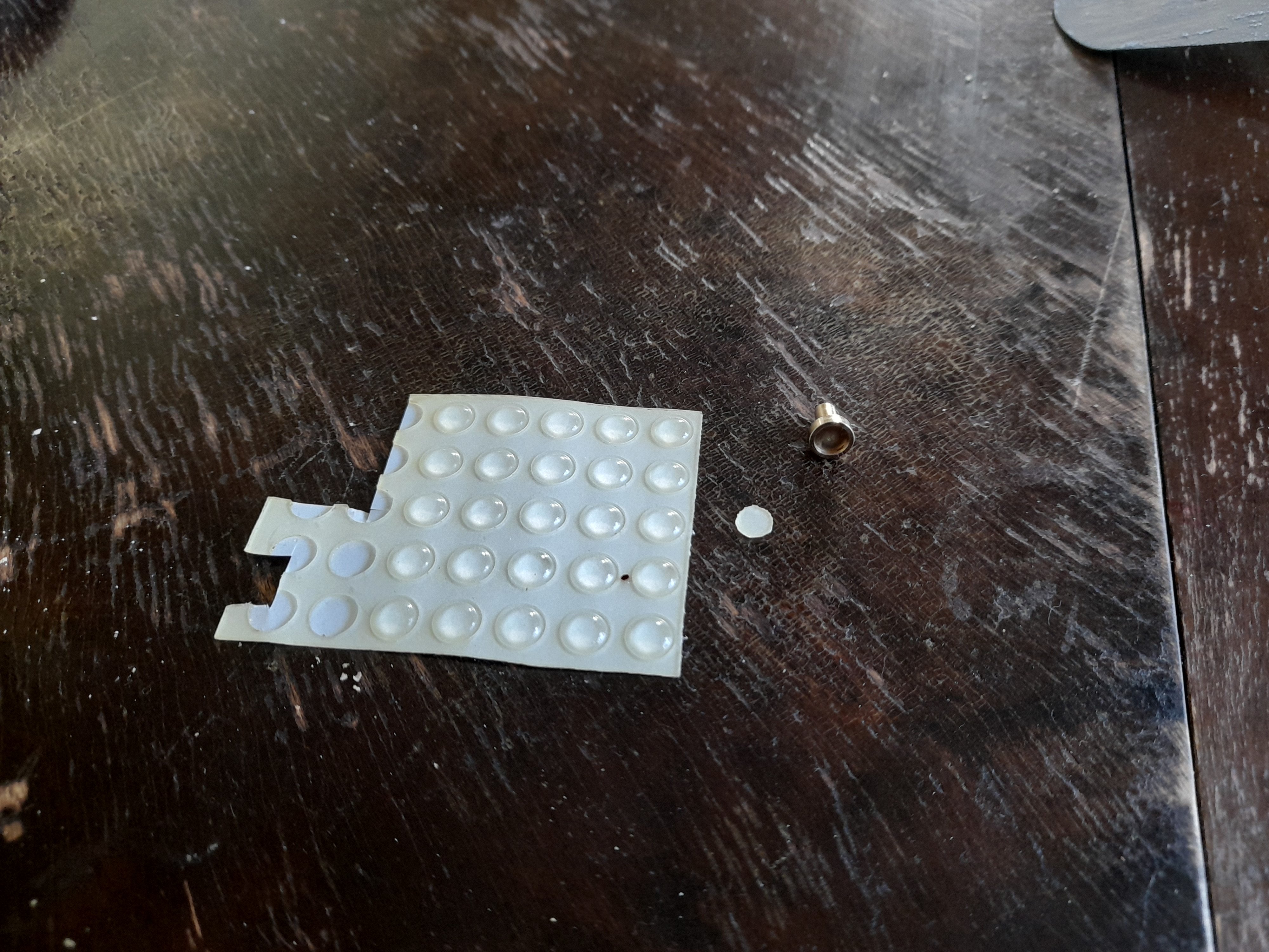

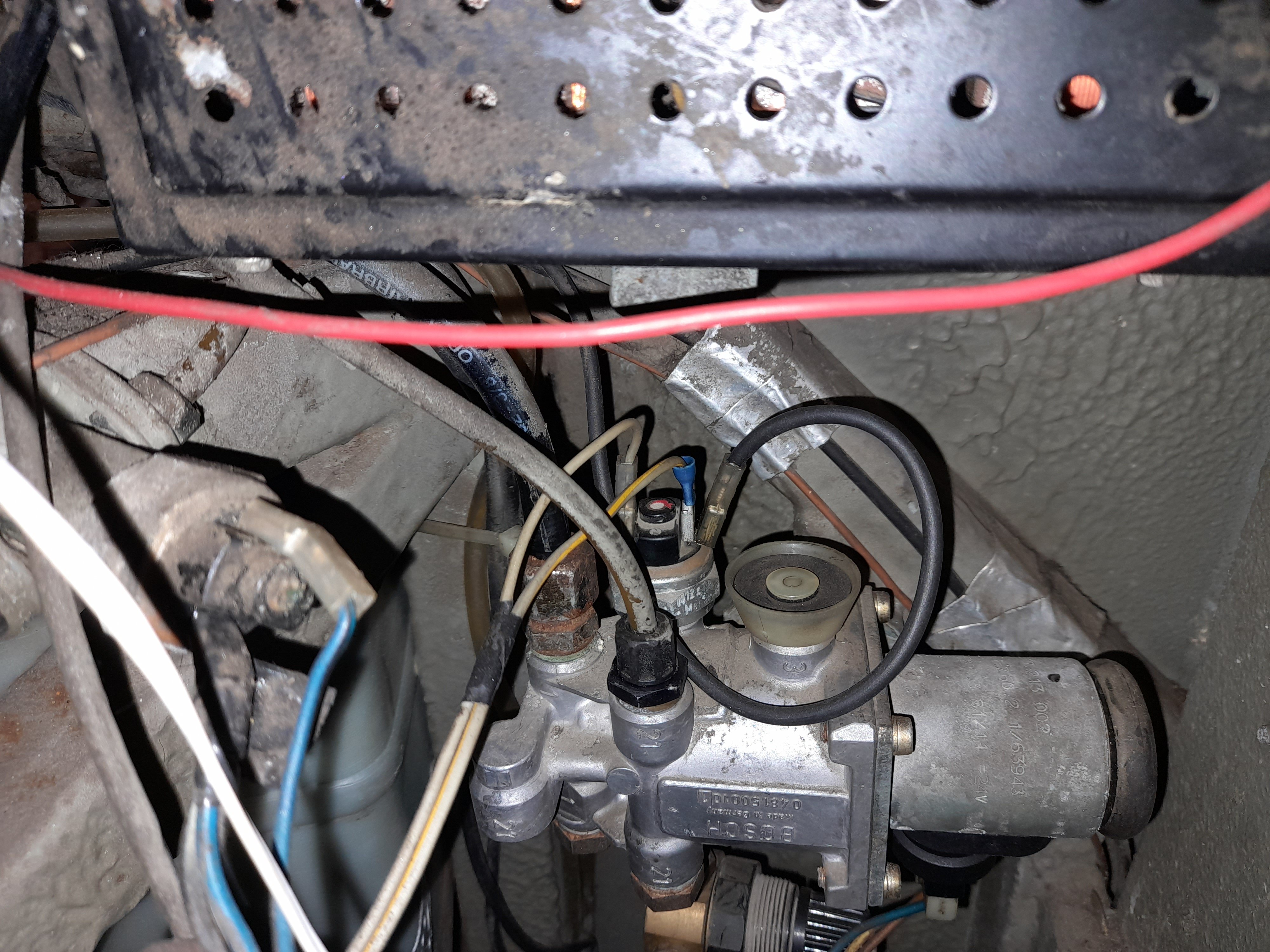

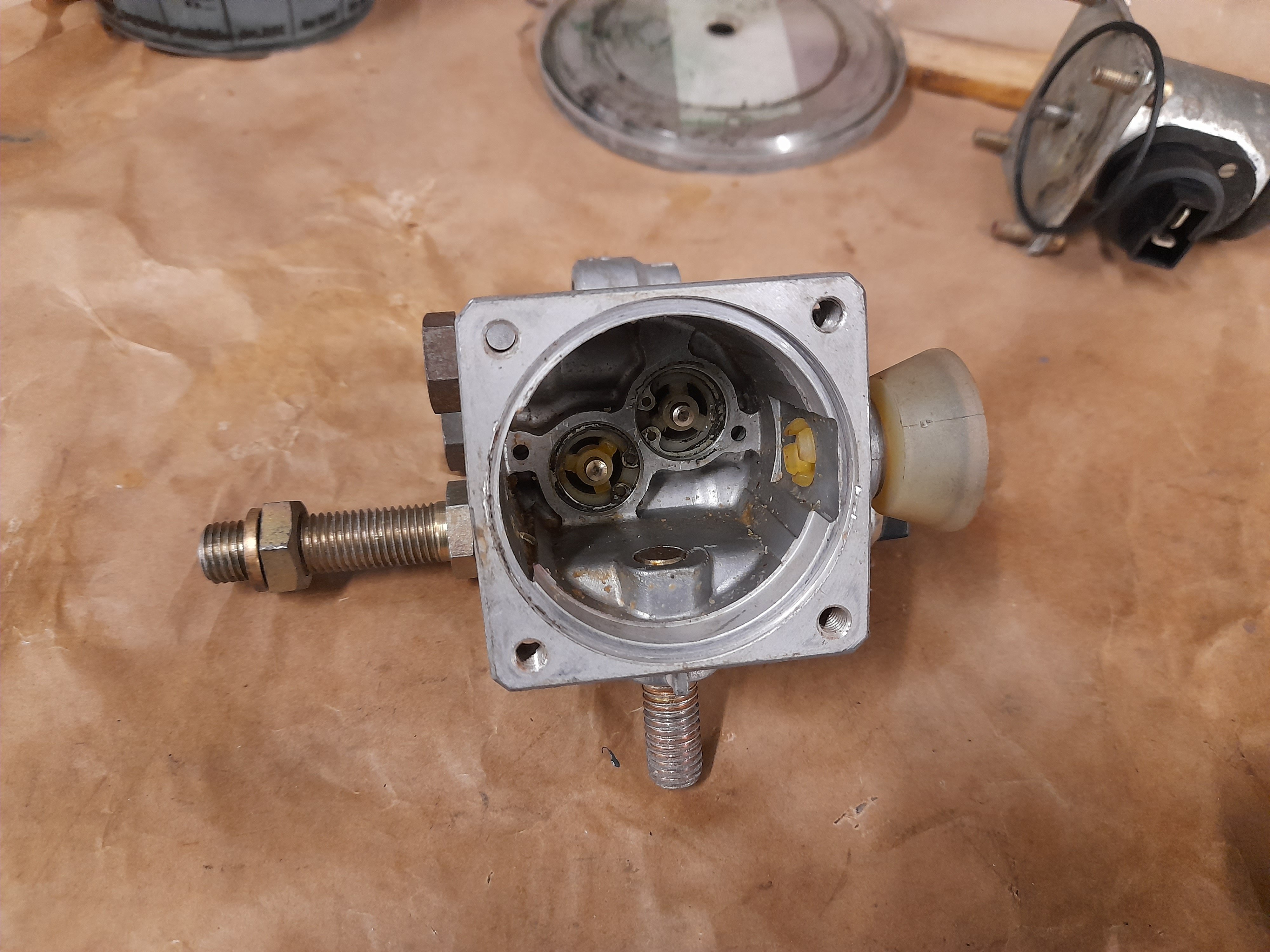

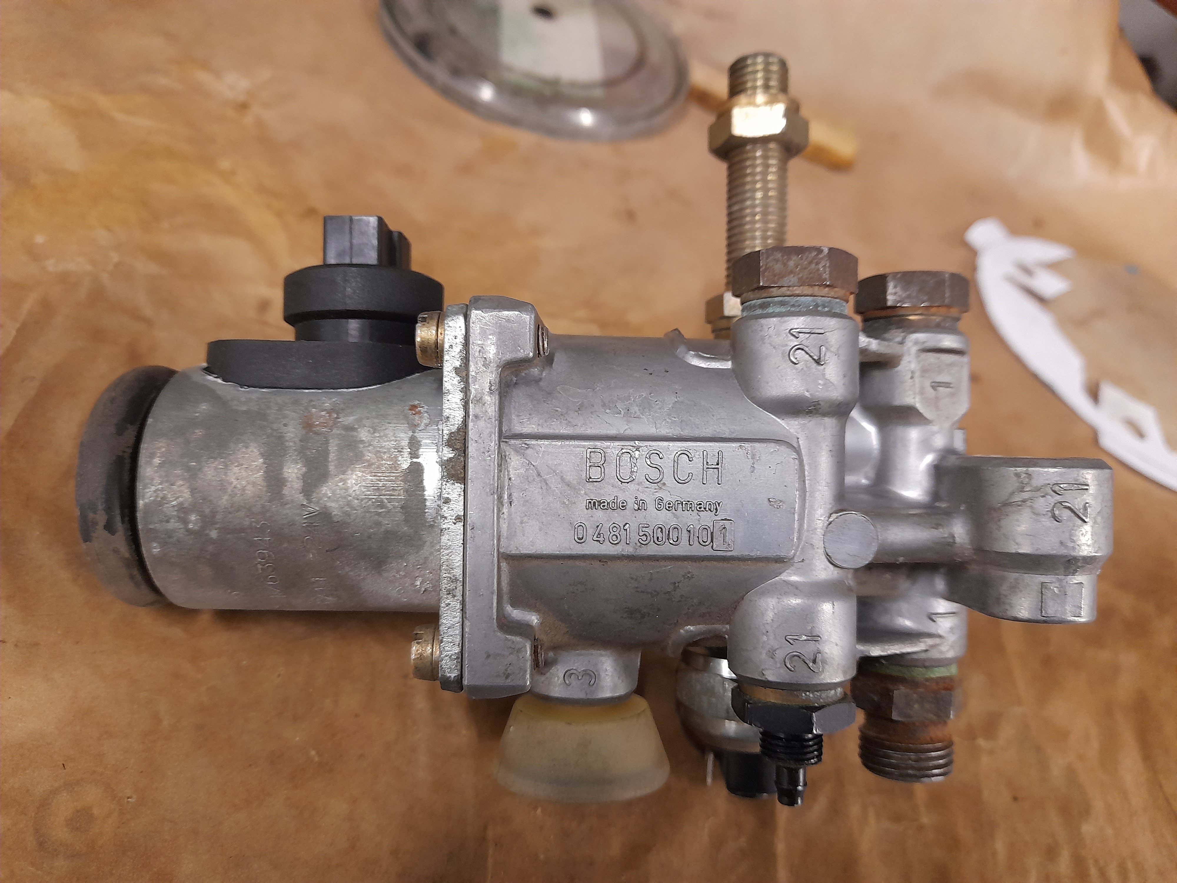

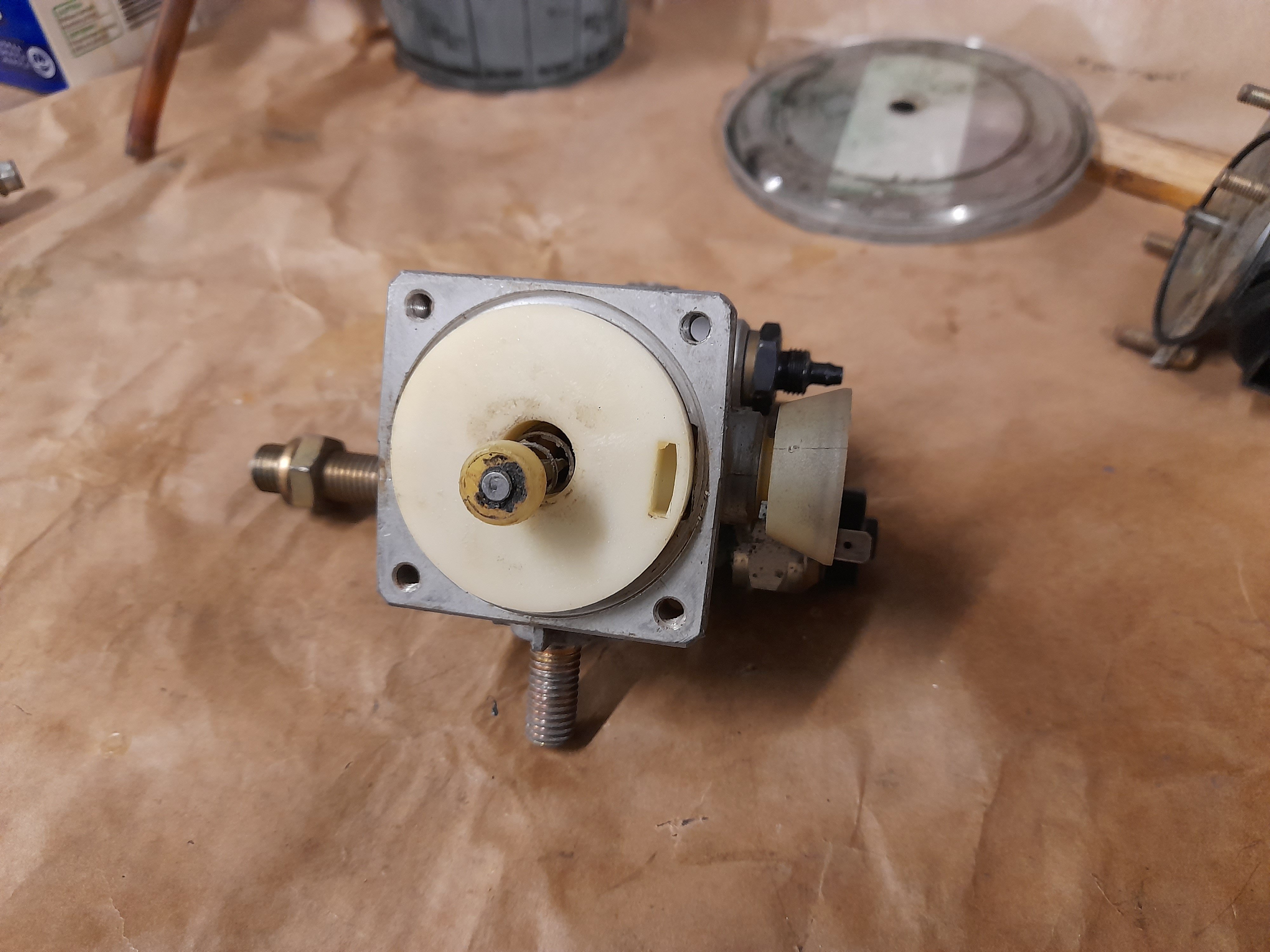

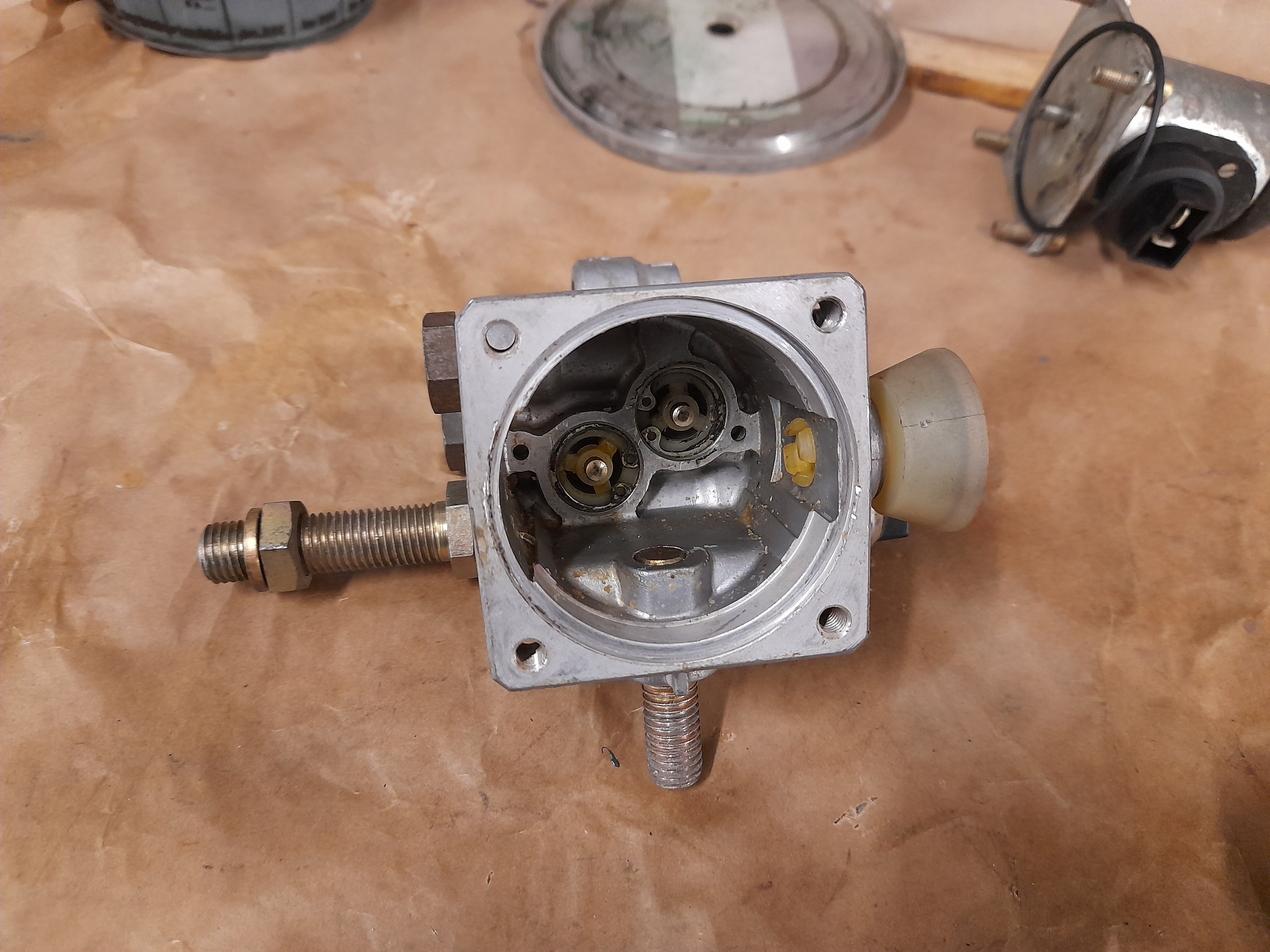

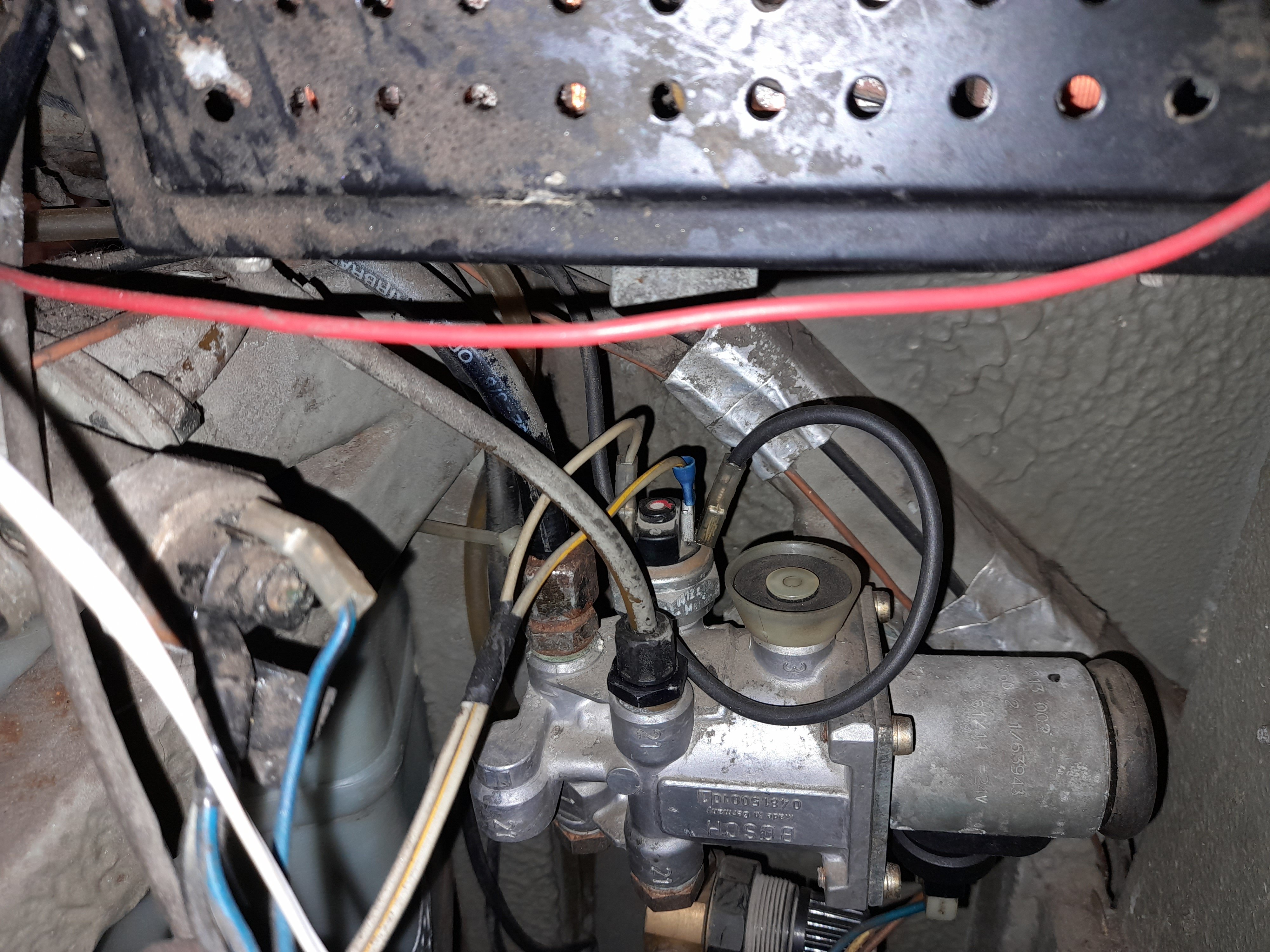

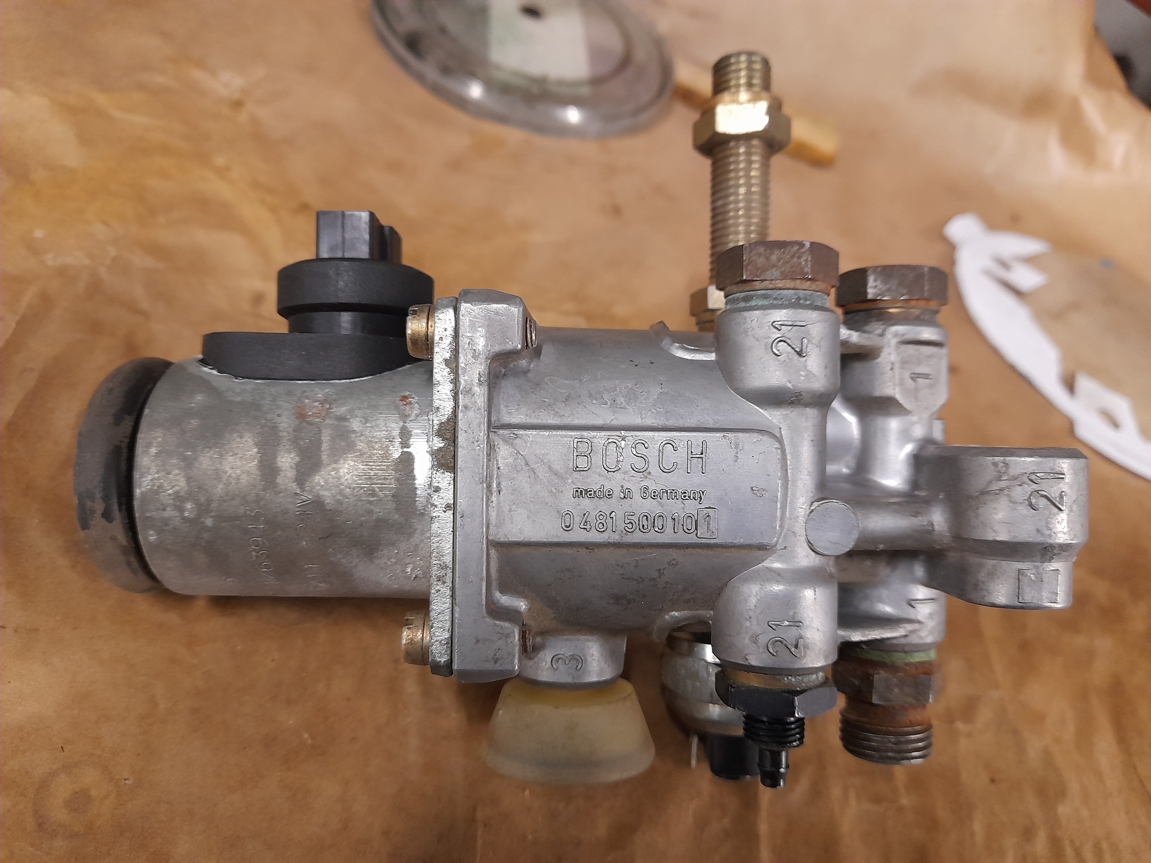

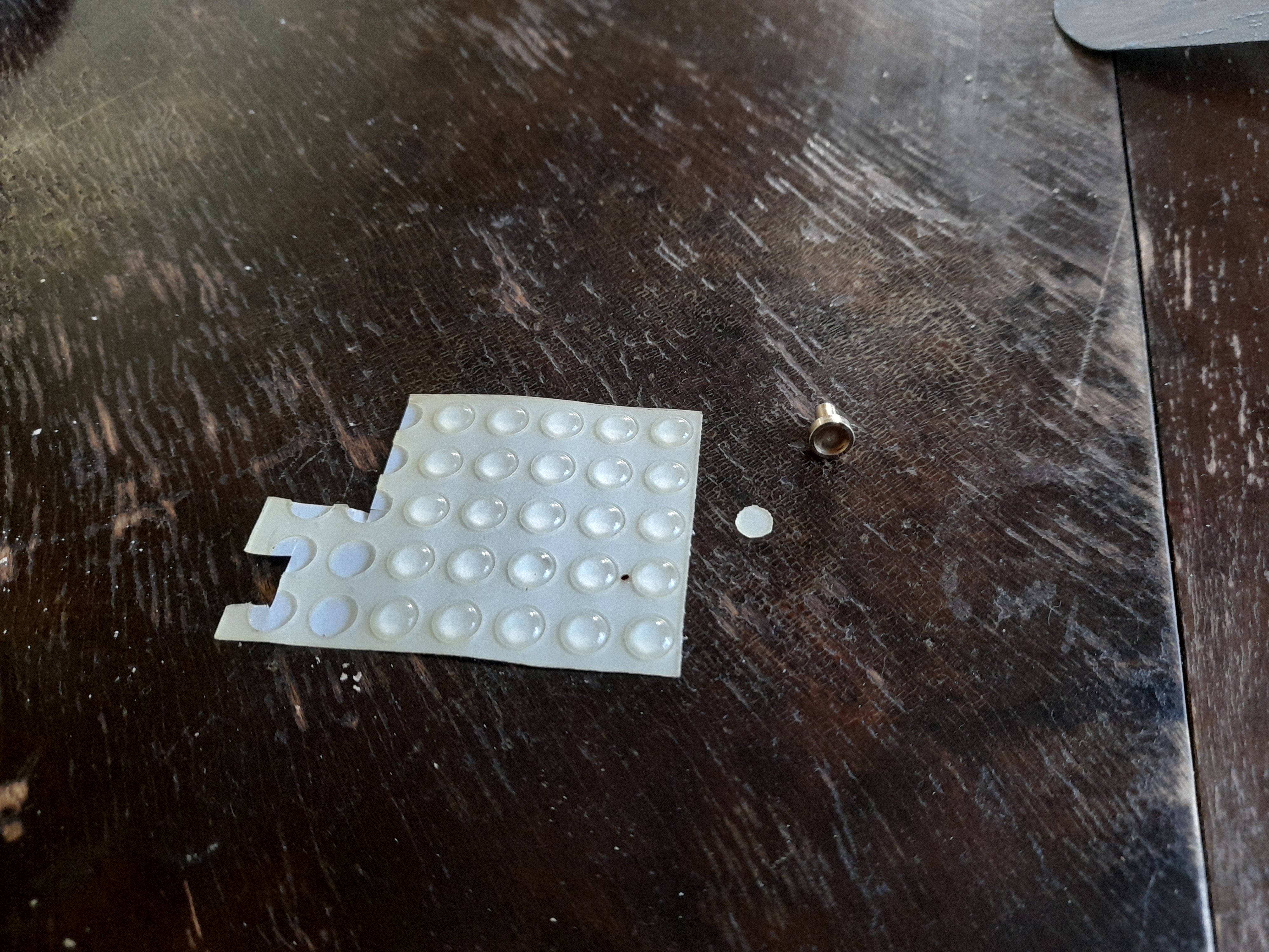

Oviventtiili tuli korjattua. Tein uudet tiivisteet keittiön kaapioviin tulevista kumitapeista, tai niiden ylijäämästä. Eli pattien välistä leikkasin tasaisen tiivisteen. Kuvat tuli taas väärään järjestykseen
Apusimpukka vaikuttaisi olevan kirjan mukaan laakerimalli. Eli etsimään sopivia uusia.
Mistään ei kuulu suhinaa, mutta silti on yön jälkeen säiliöt tyhjänä... jatketaan etsimistä, saippuavettä alusta täyteen ja kuplia etsimään
Alkaa olla vähän turhan hieno jos ei yön aikana ole säiliöt tyhjentynyt... Voi olla kylähullujen jäsenyys jopa katkolla, jos ei yhtään vuoda.. Ehkä tuon voi kompensoida vähän reilummalla öljyvuodolla?

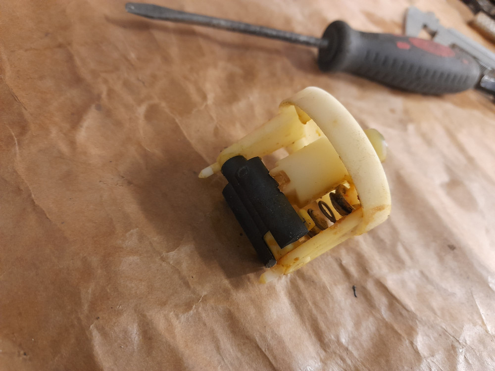

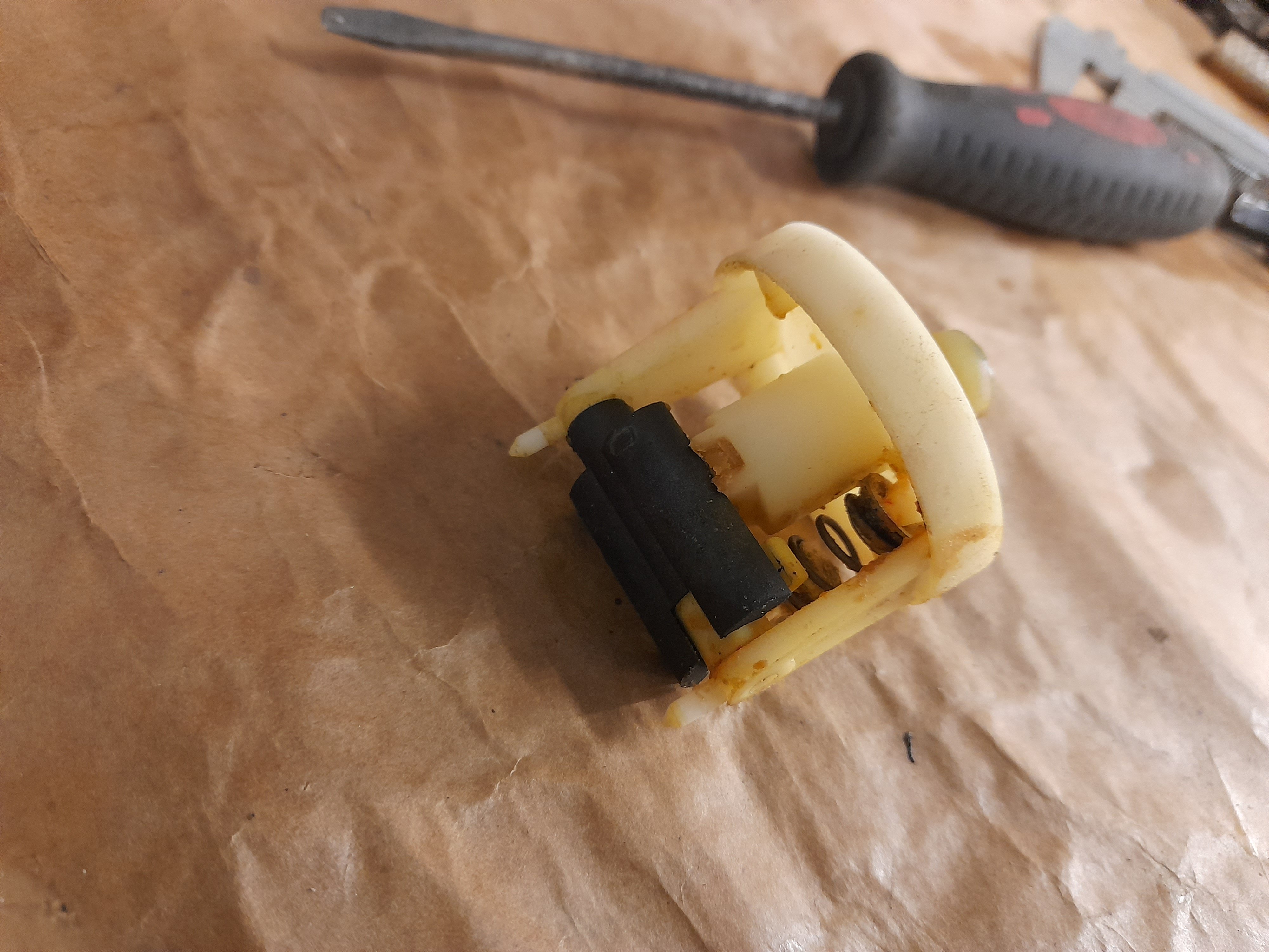

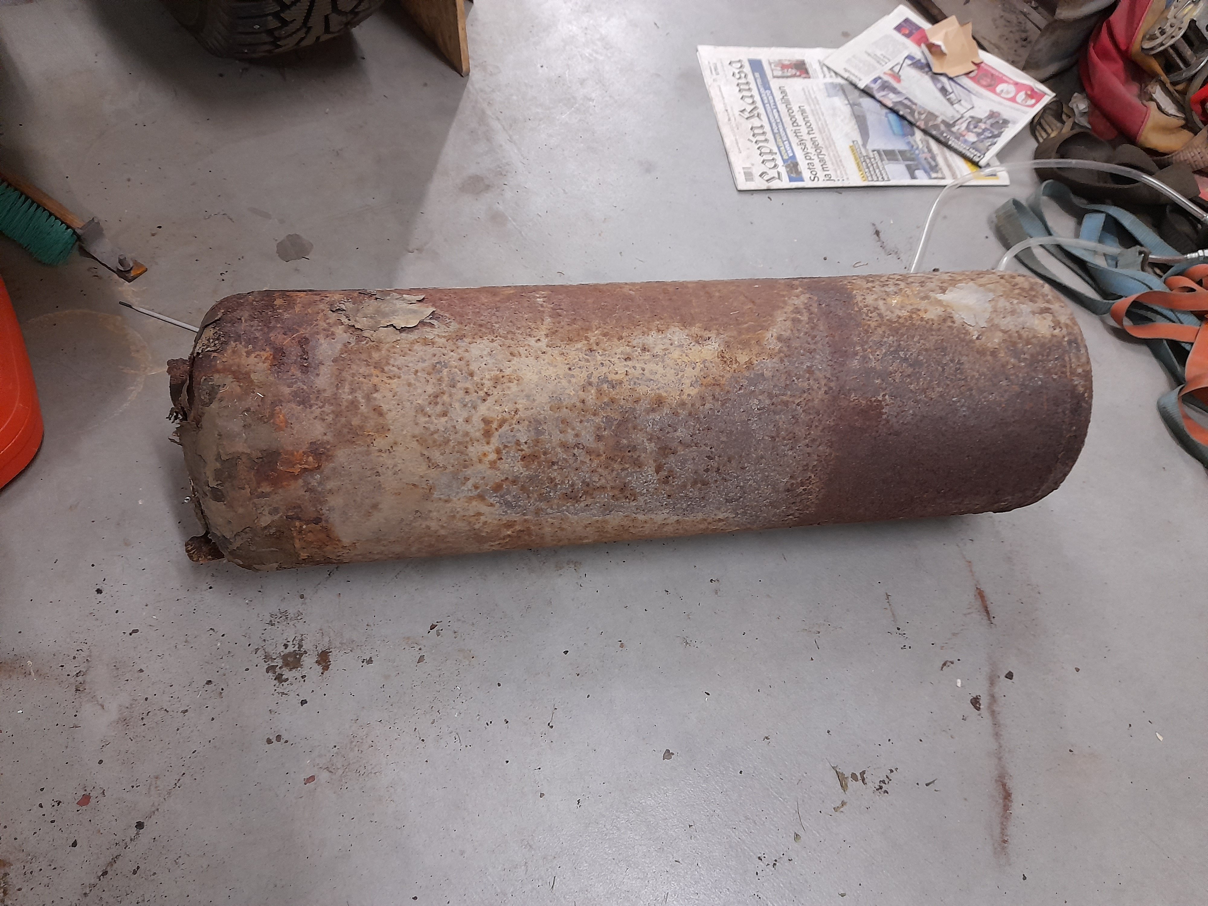

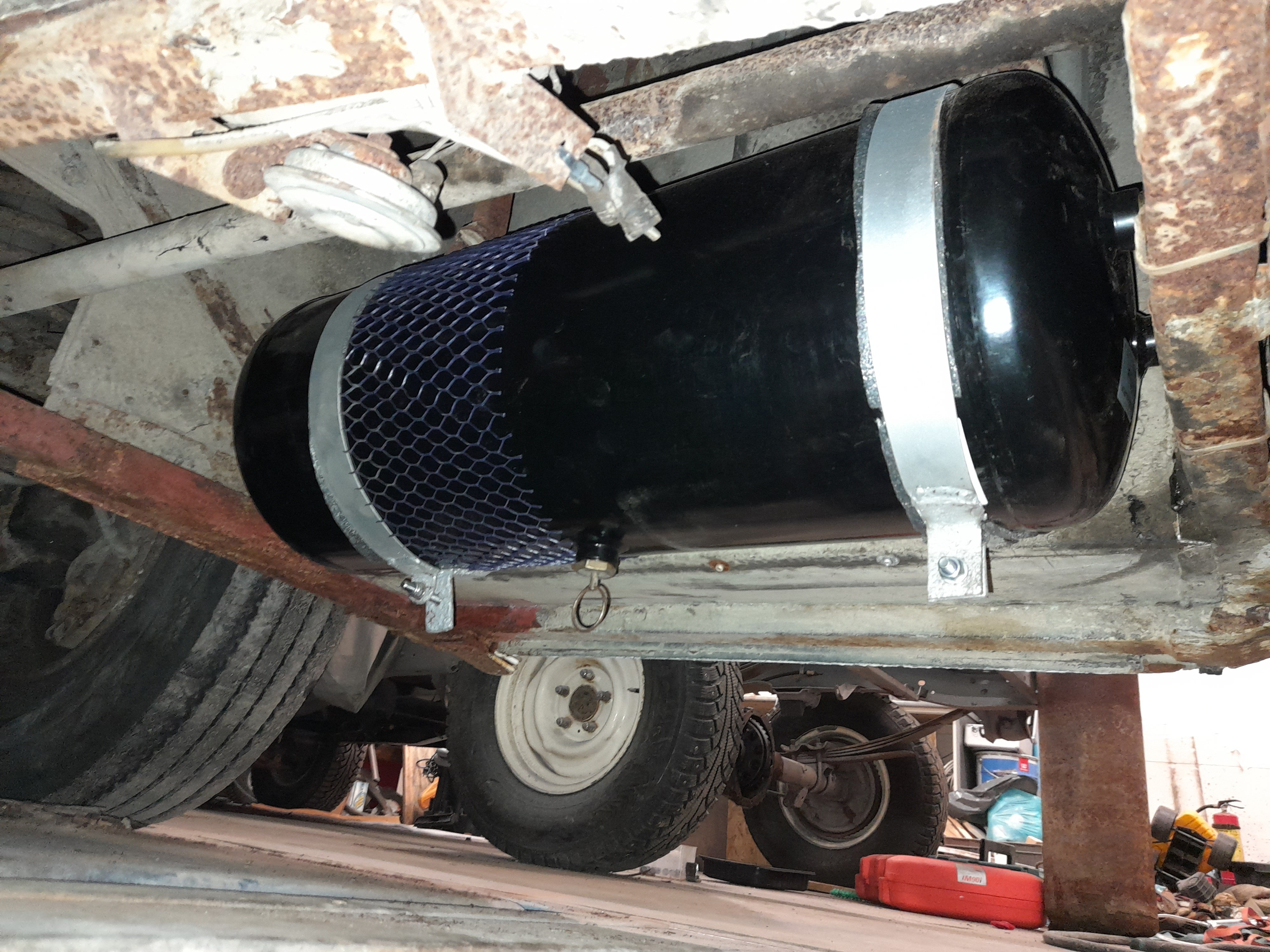

Vanha säiliö oli paikoin paksussa ruosteessa. Mutta ei vielä pahin mitä olen nähnyt
Uusi oli mitoiltaan hieman paksumpi ja lyhyempi, mutta mahtui paikoilleen. Kiinnityspannat piti tehdä uudet.

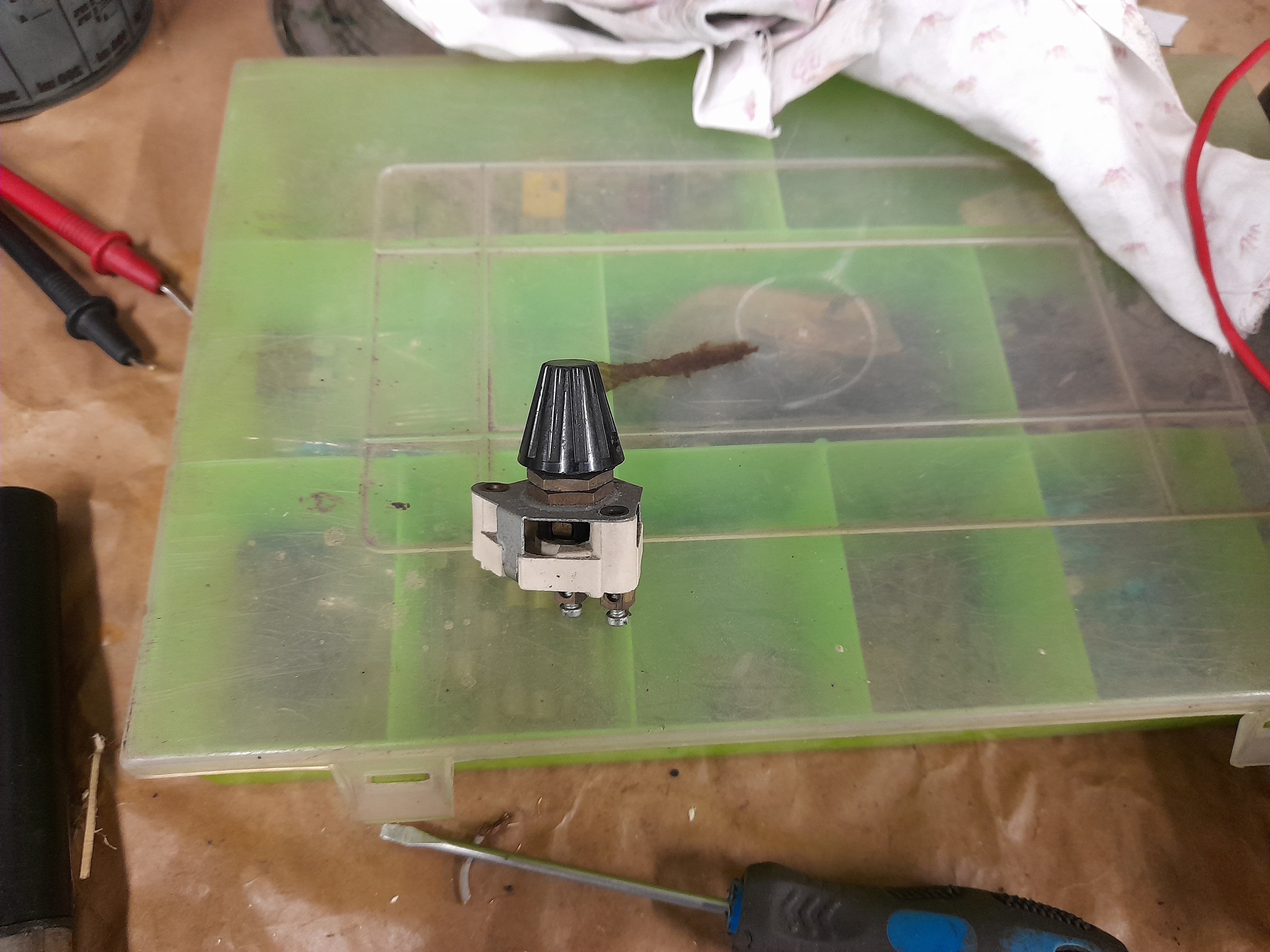

Mittarivalot sain kuntoon kun ohitin himmentimen. Tuosta puuttuu kokonaan se vastus rautalanka juttu. Mistähän löytäisi uuden...onkohan sillä merkitystä , jos uus on 12v. Ei tuon potikan perässä ole montaa lamppua. Netin kuvahaulla löytyi muutama vastaava, 12v, mersulaisia...
