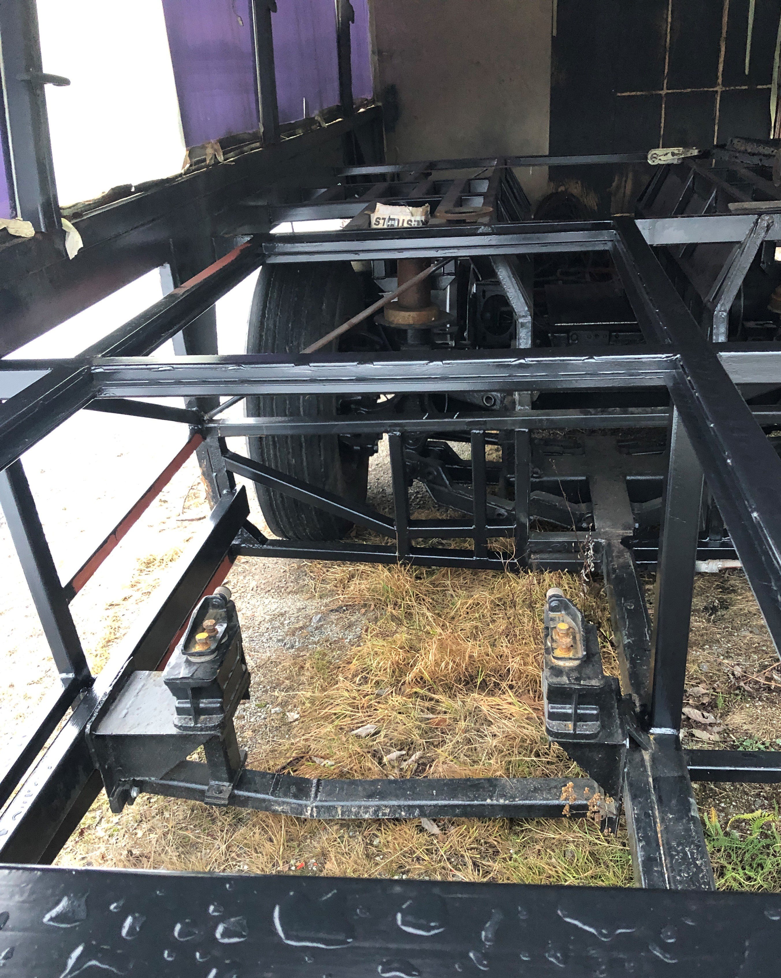

No joo...nyt se tauko on pidetty...ei kestänyt ku puoltoist vuosi...

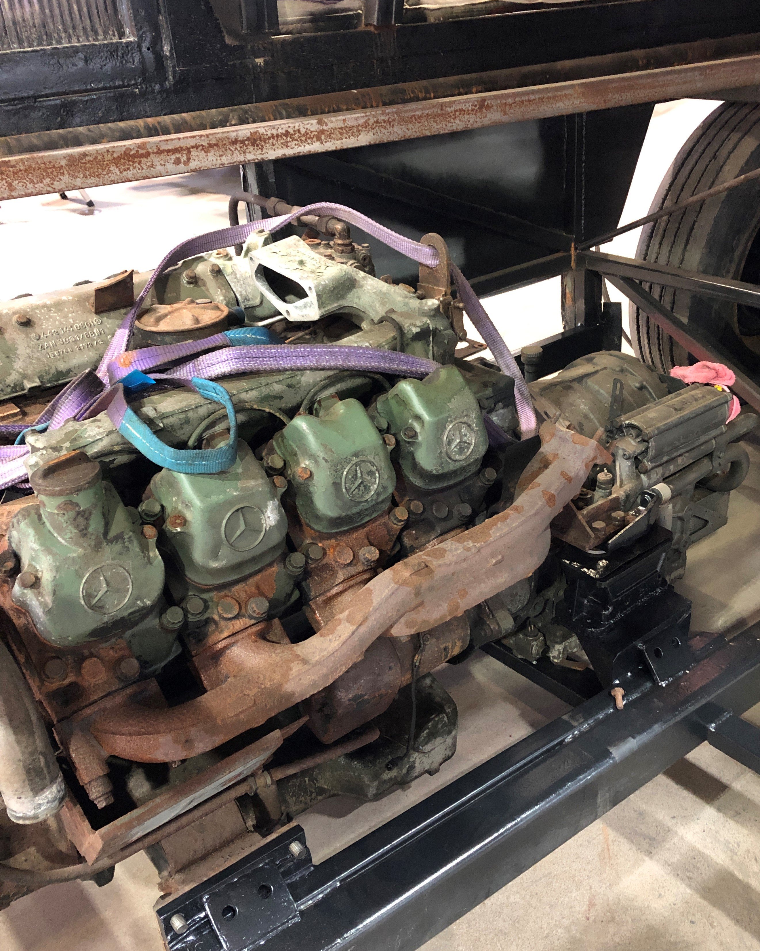

Moottori on nyt siirretty 20cm eteenpäin ja 10cm alas, kiinnikkeet valmiit ja kardaani lyhennetty vastaavasti...

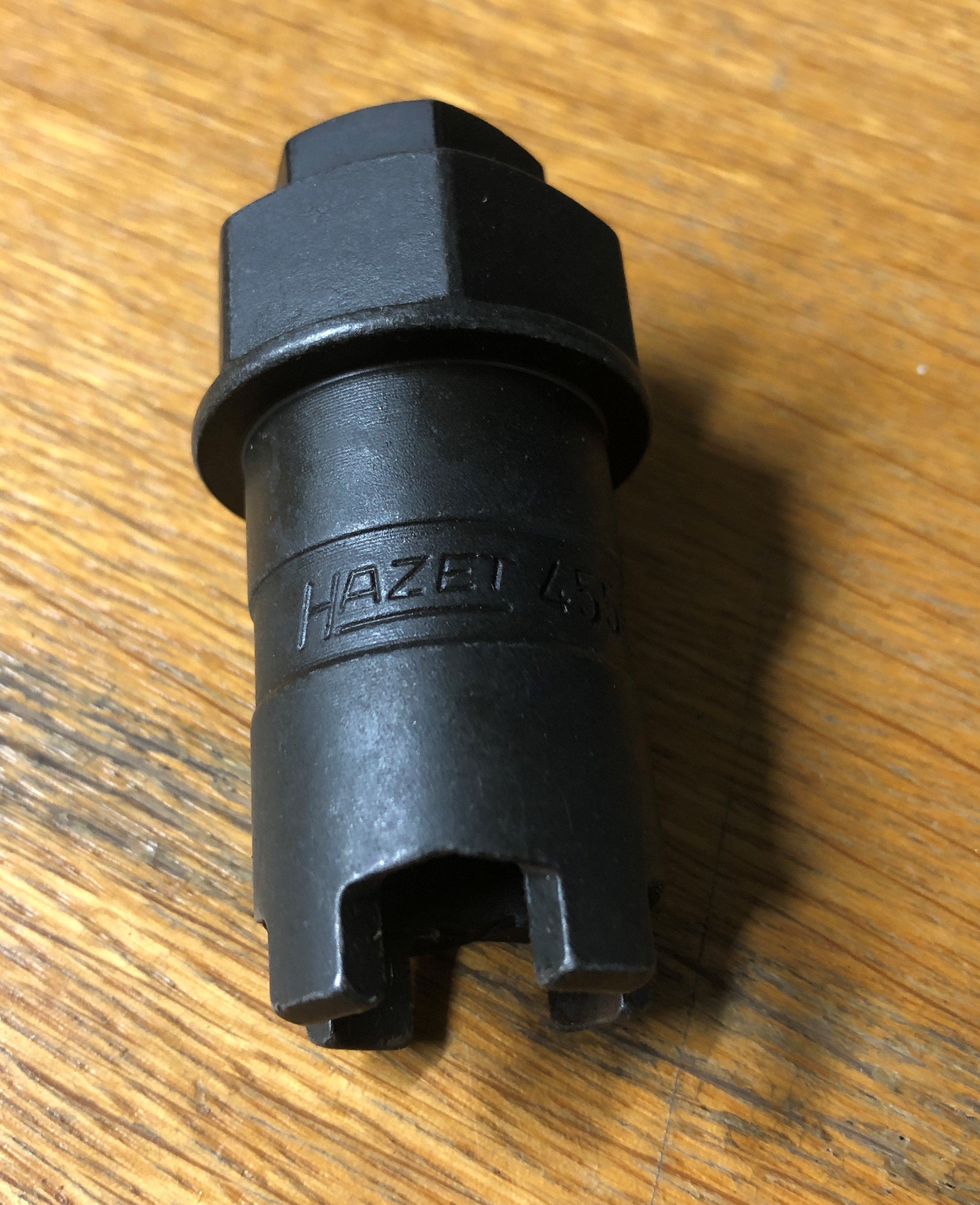

Suuttimien erikoishylsy tuli sisään tänään...

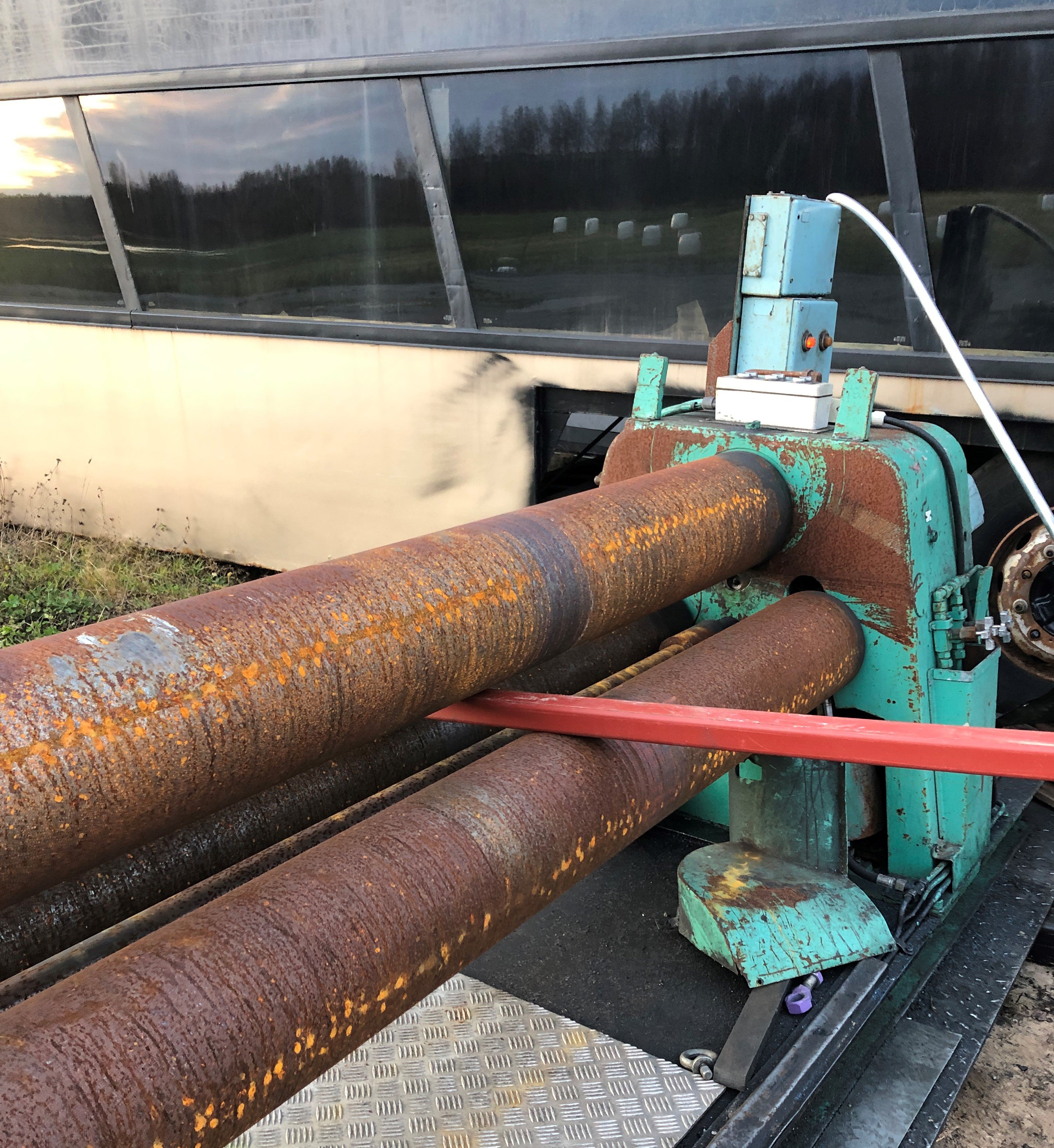

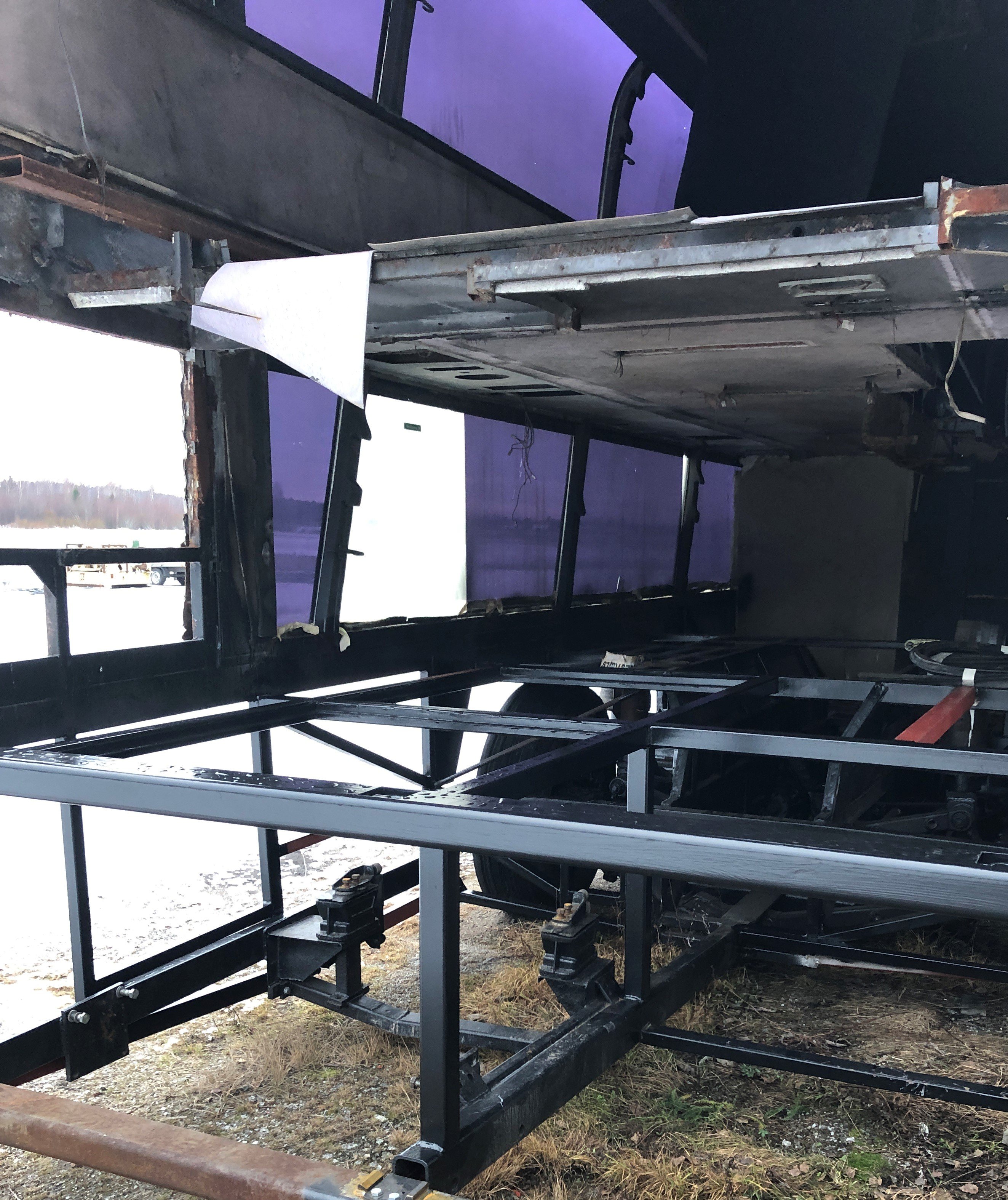

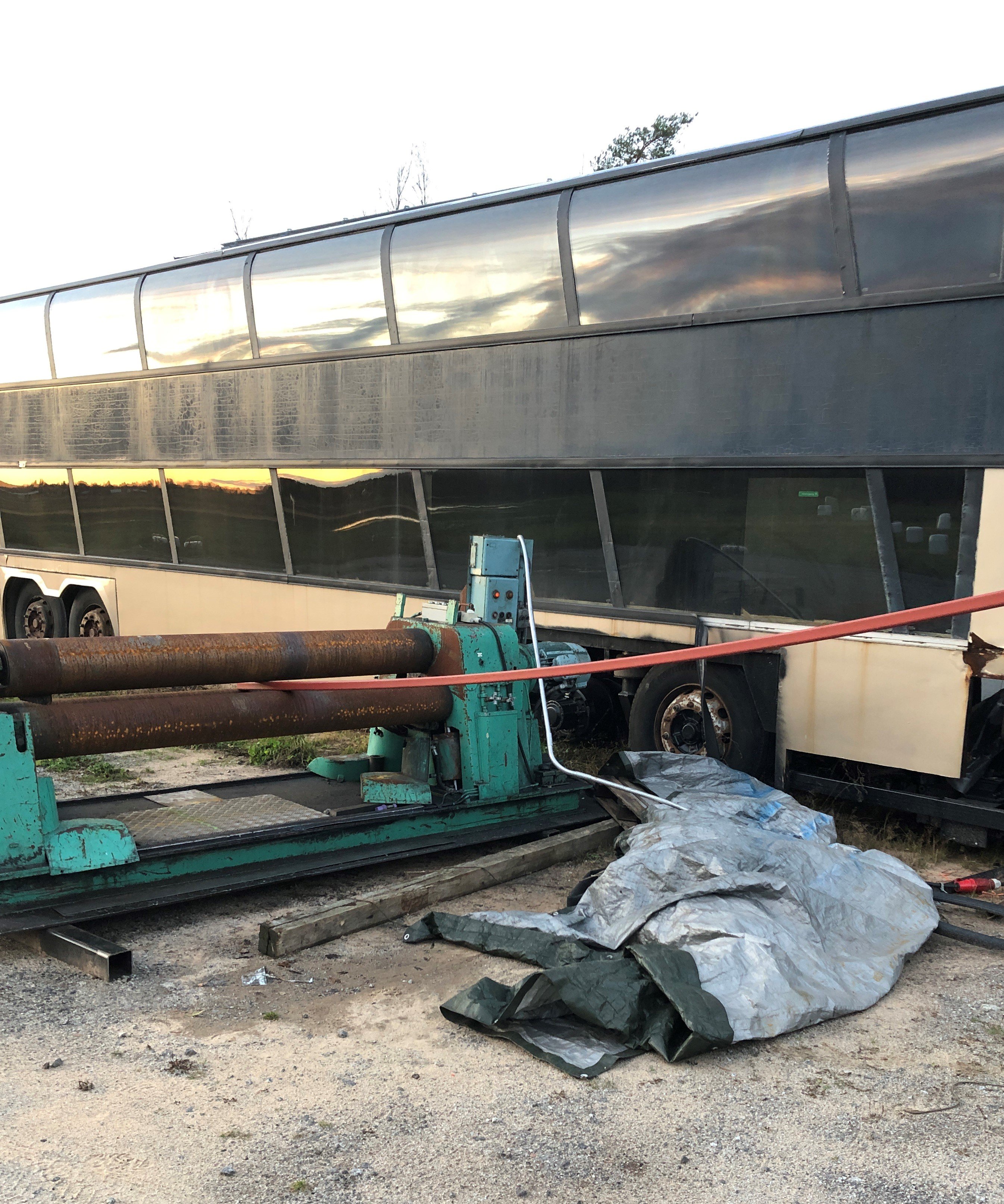

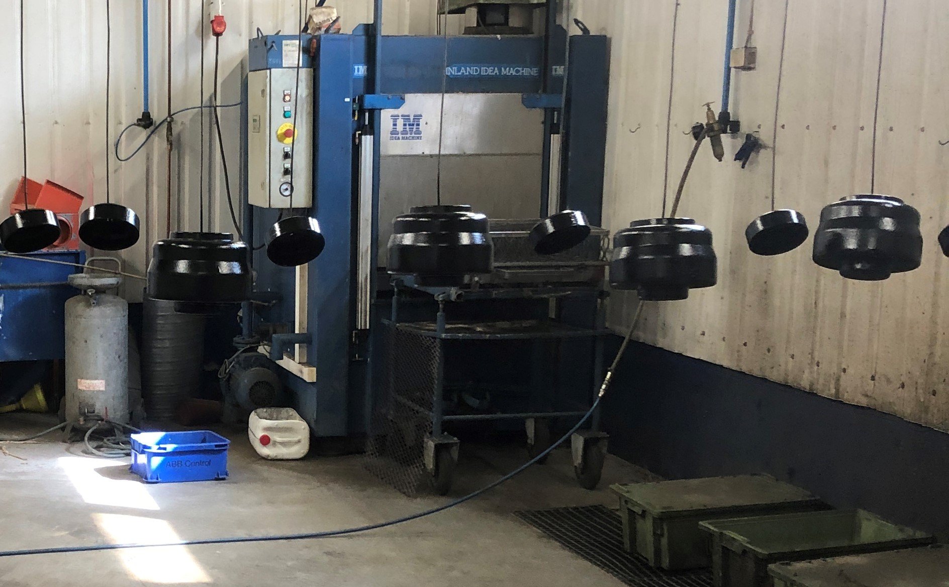

Pystytolppien kaarevuus tuli valssattu tänään...

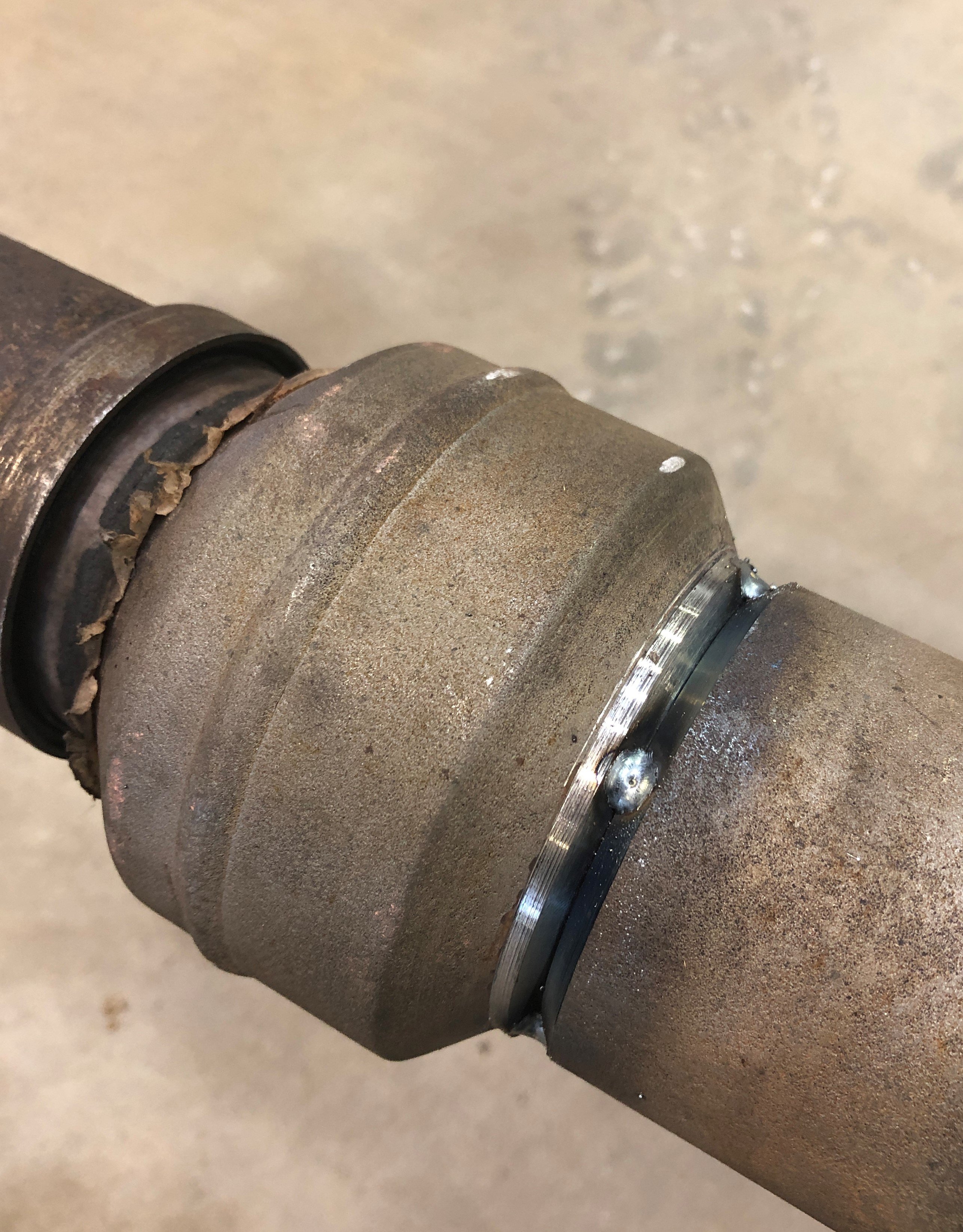

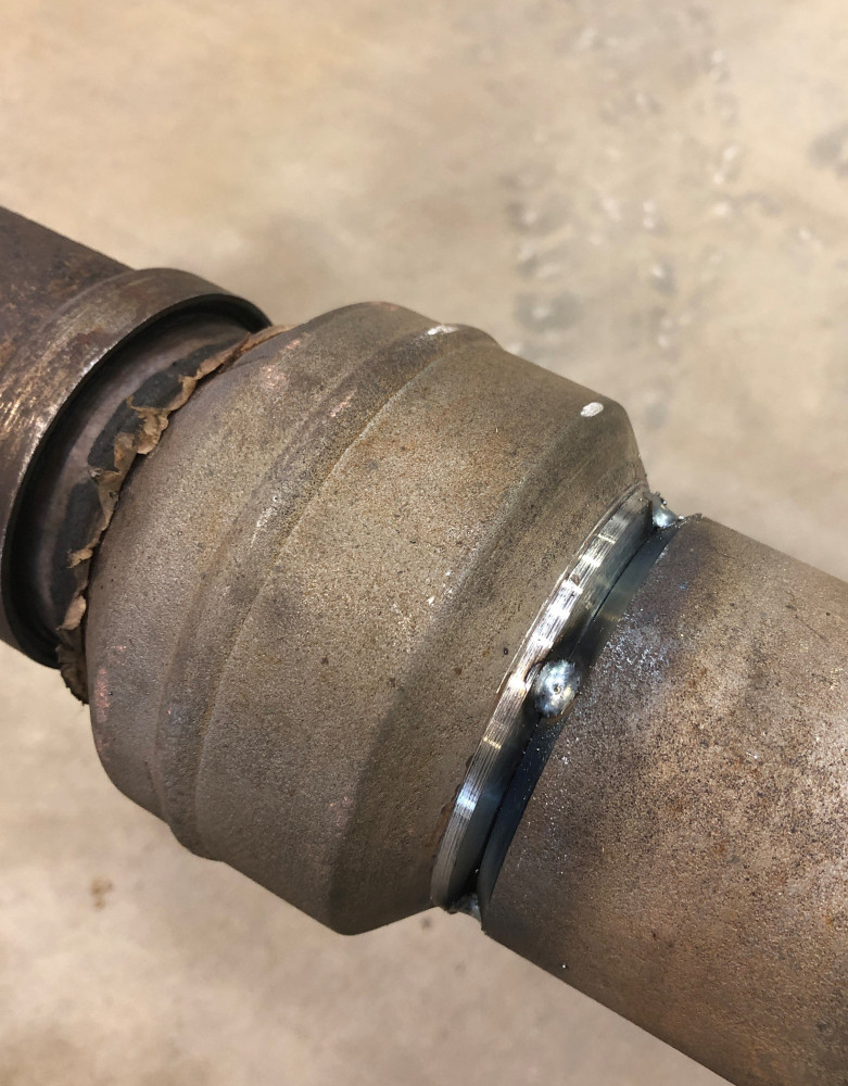

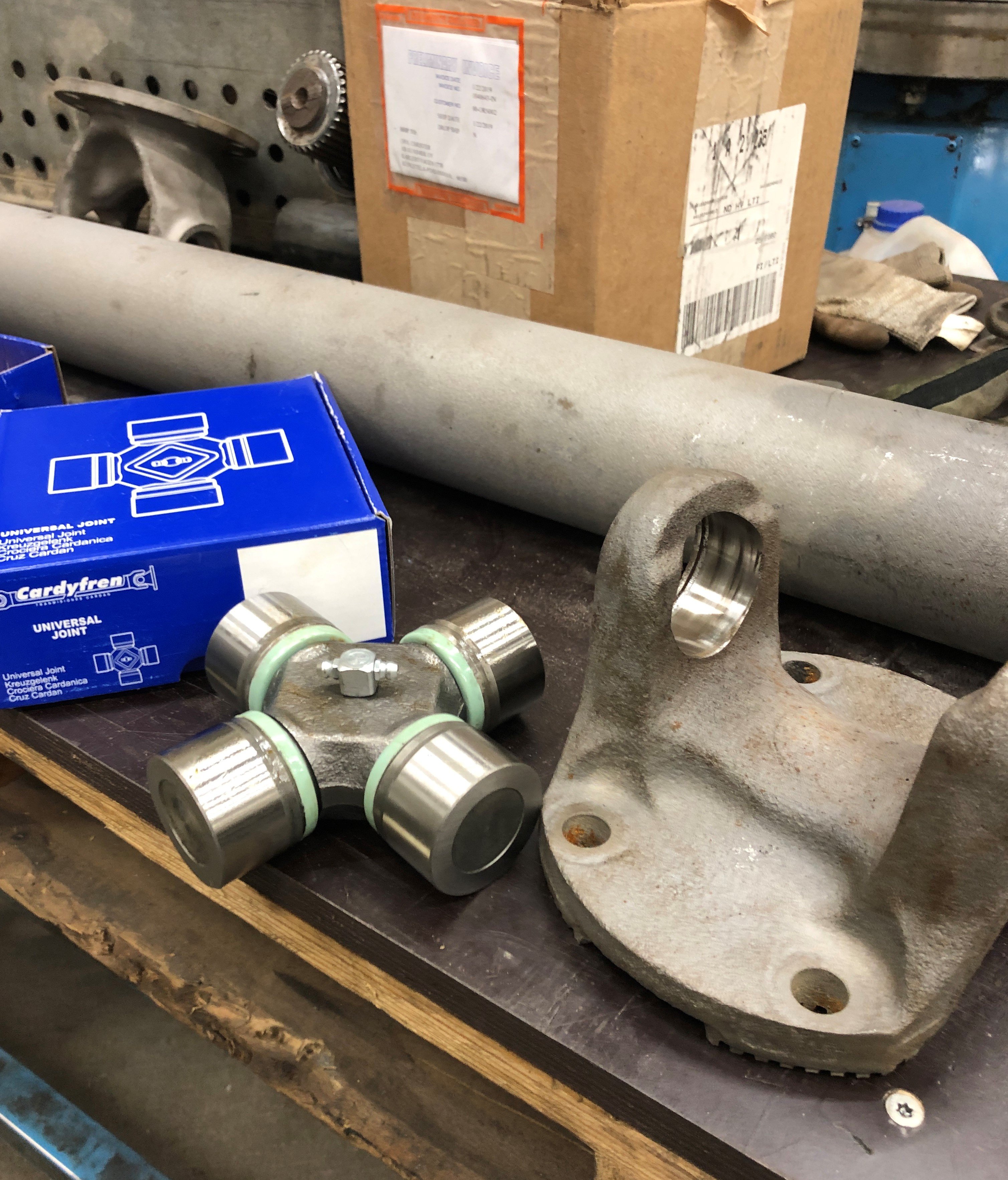

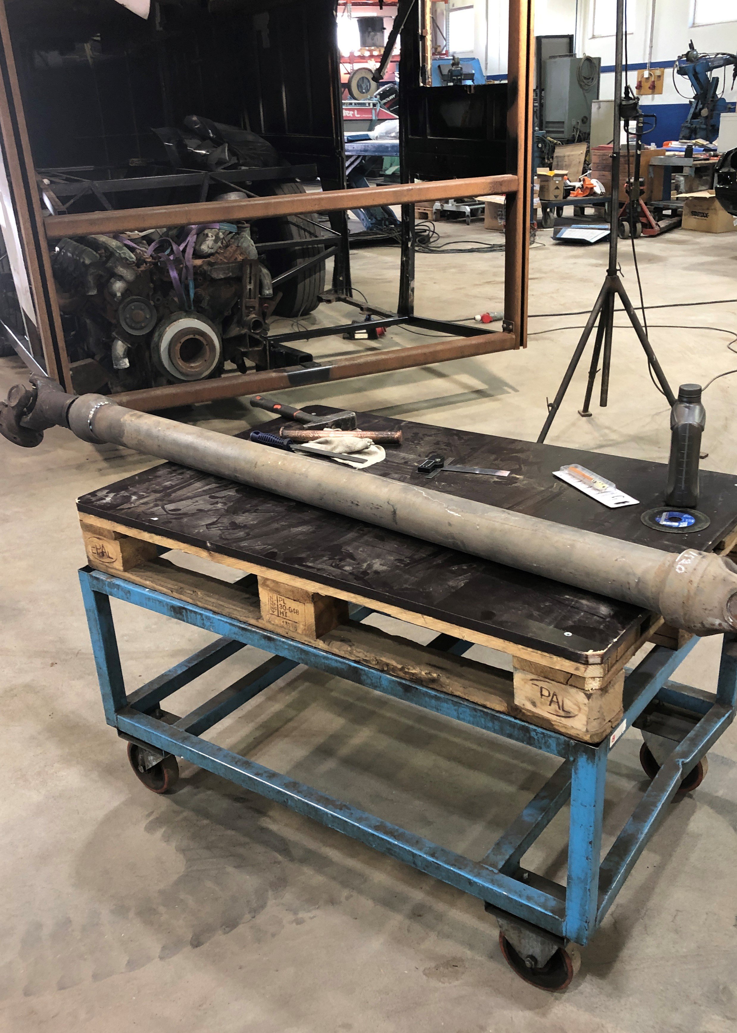

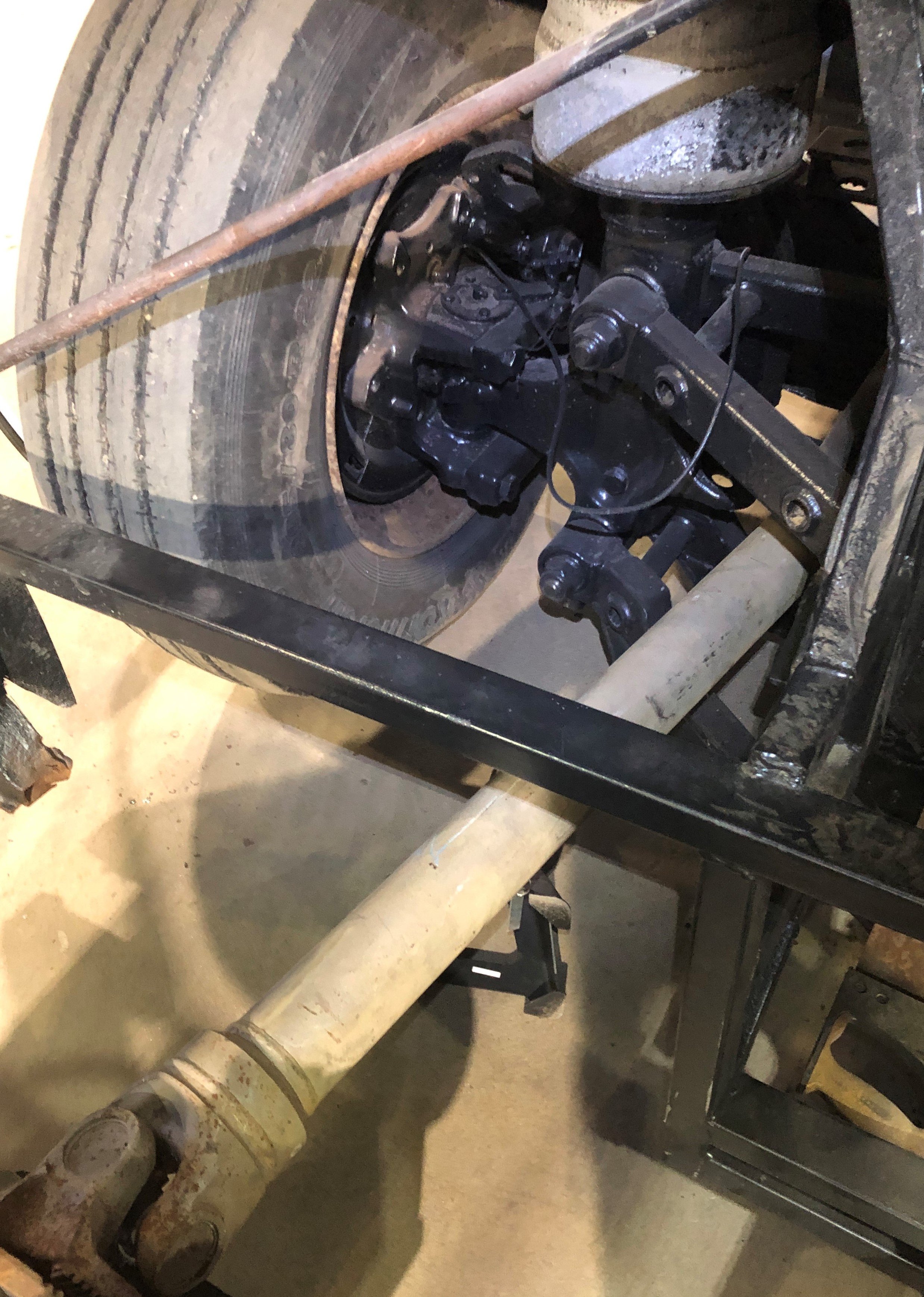

Kardaani on hitsattu, ja uudet ristikot tuli näppärästi valmistajan, Cardyfren, nettikaupasta. Kahen kappalen yhteyshinta rahteineen (TNT) espanjasta tuli 89Euro (!)

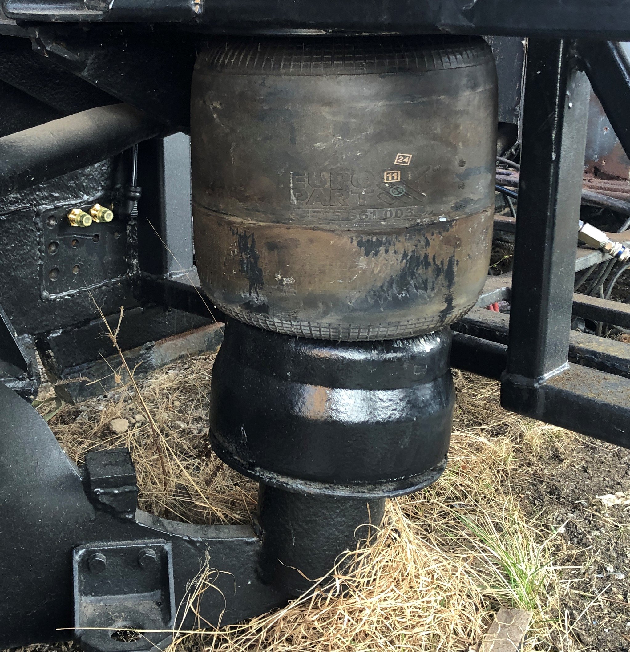

Ensinmäinen pussi asennettu... sain tänään 4kpl asennettu,2kpl jäi asentamatta väärämallisen pussijalan takia...

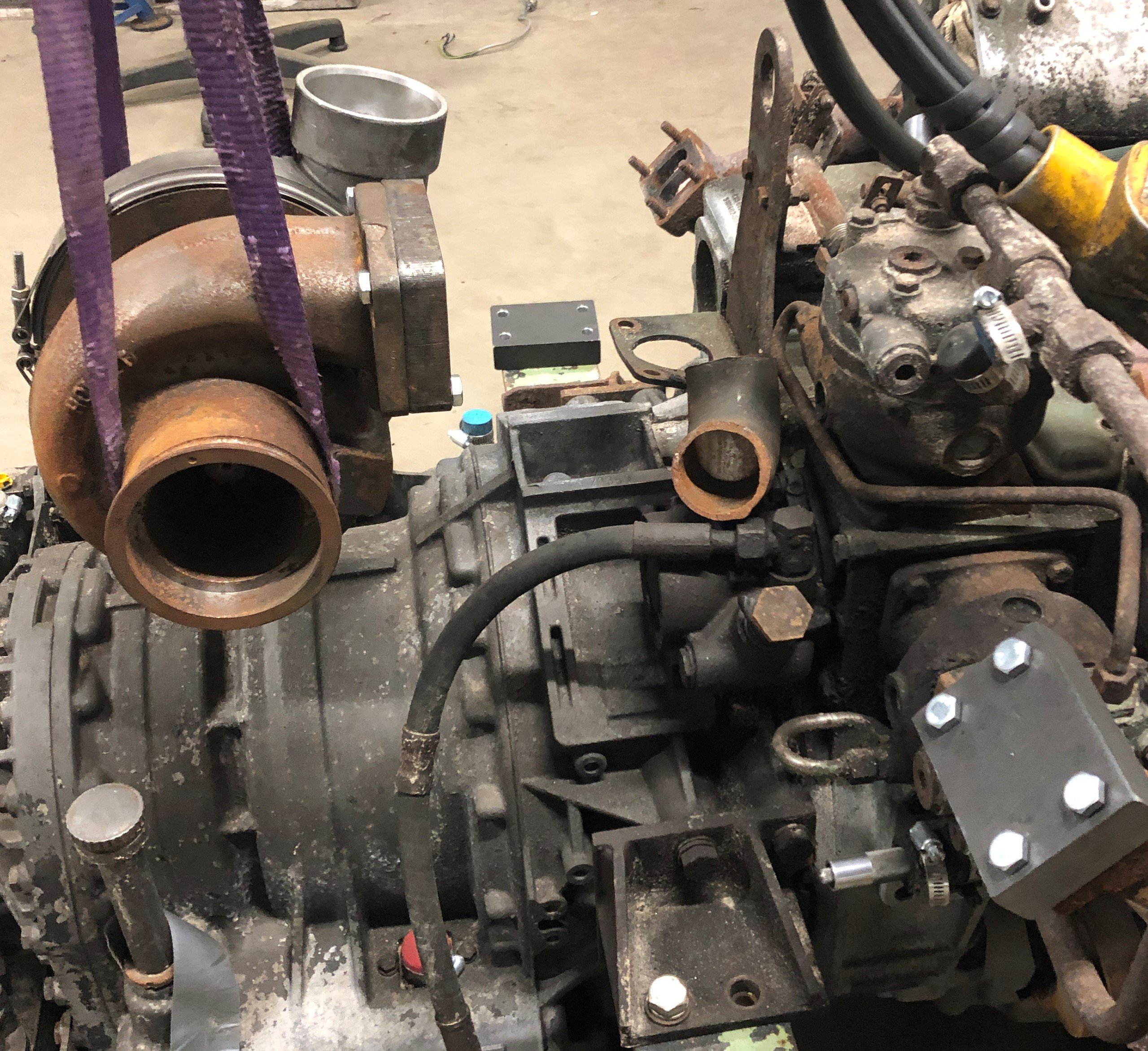

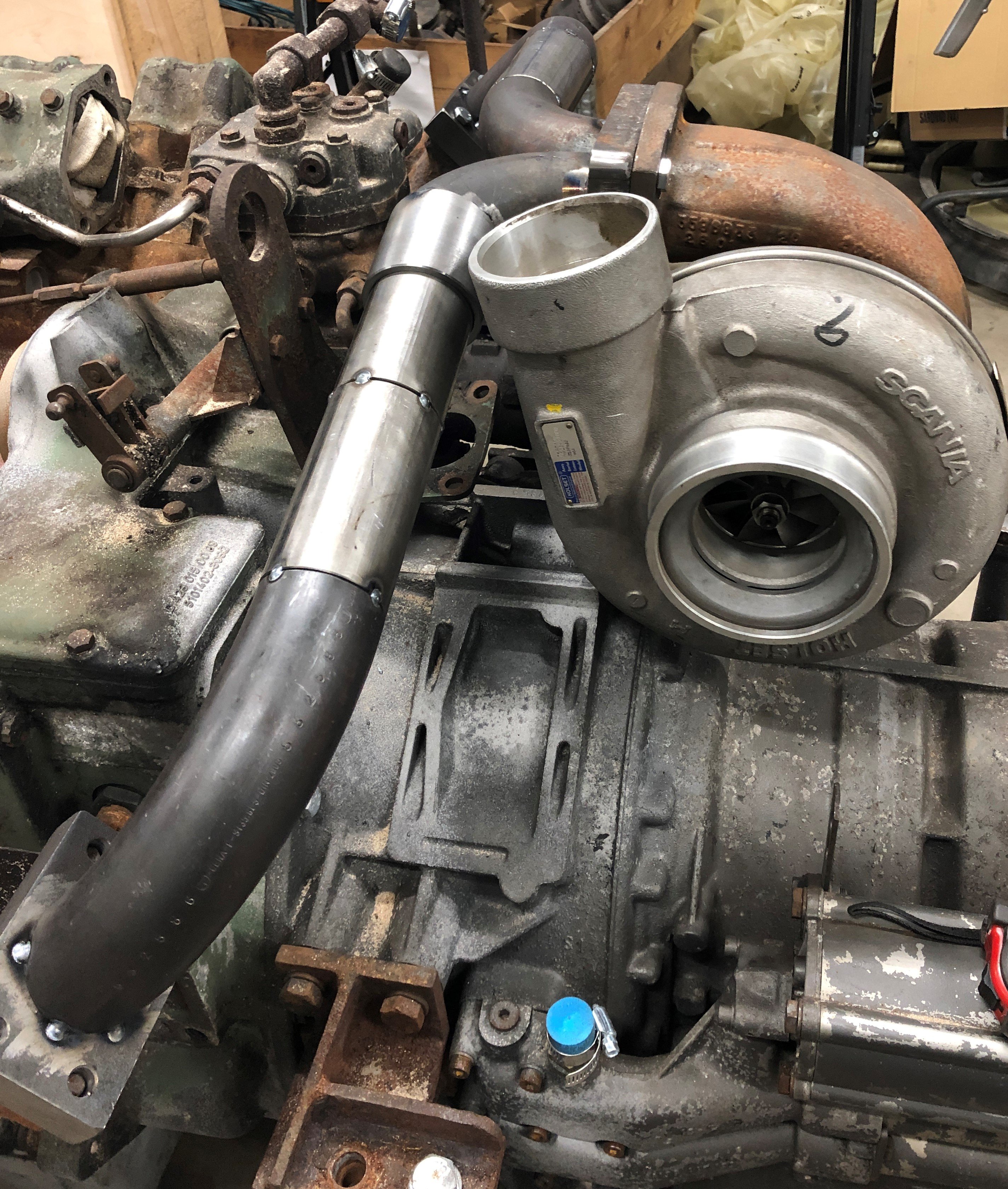

Isompi turbon sovittaminen.

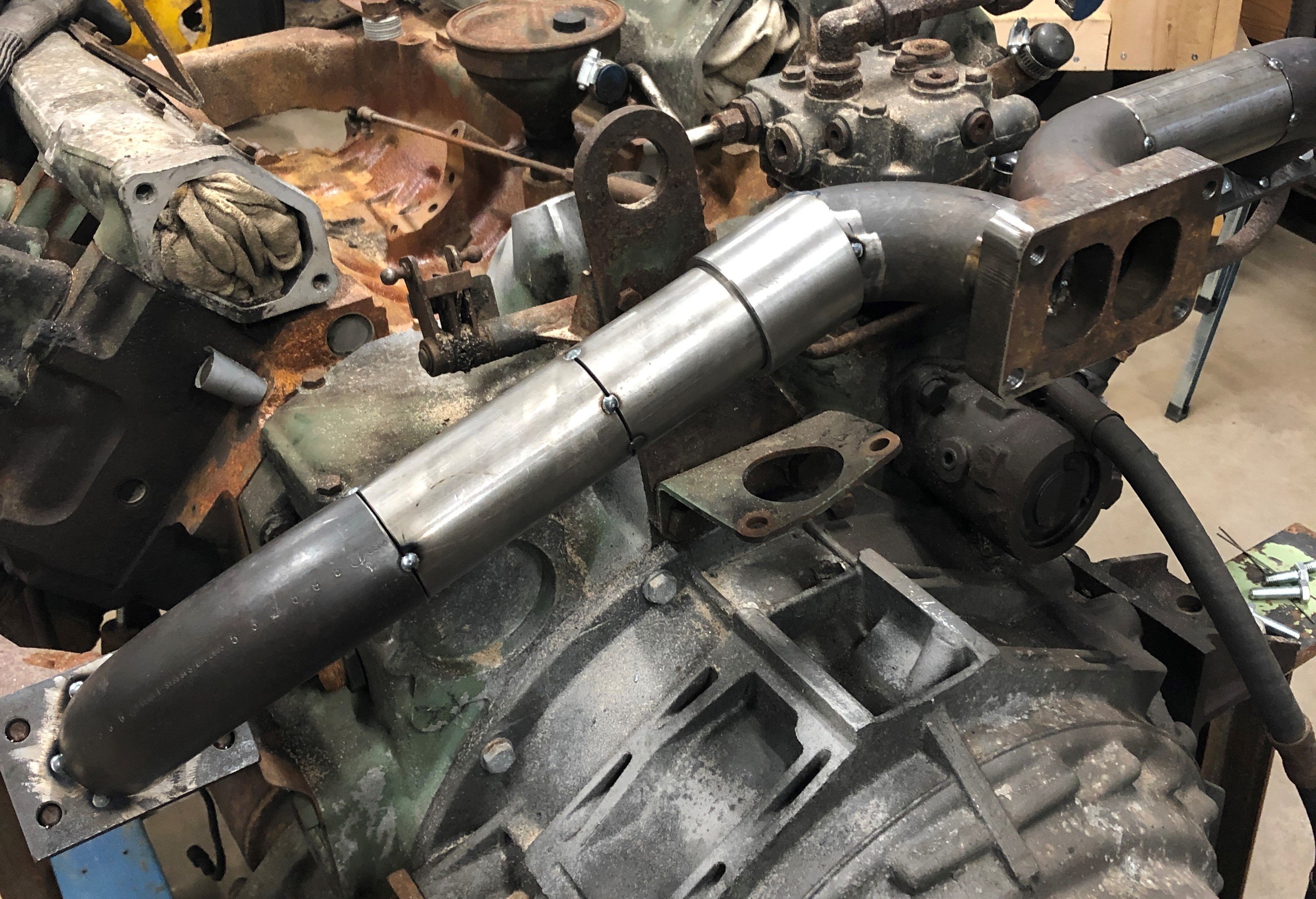

Pakosarja valmis vailla hitsaus.

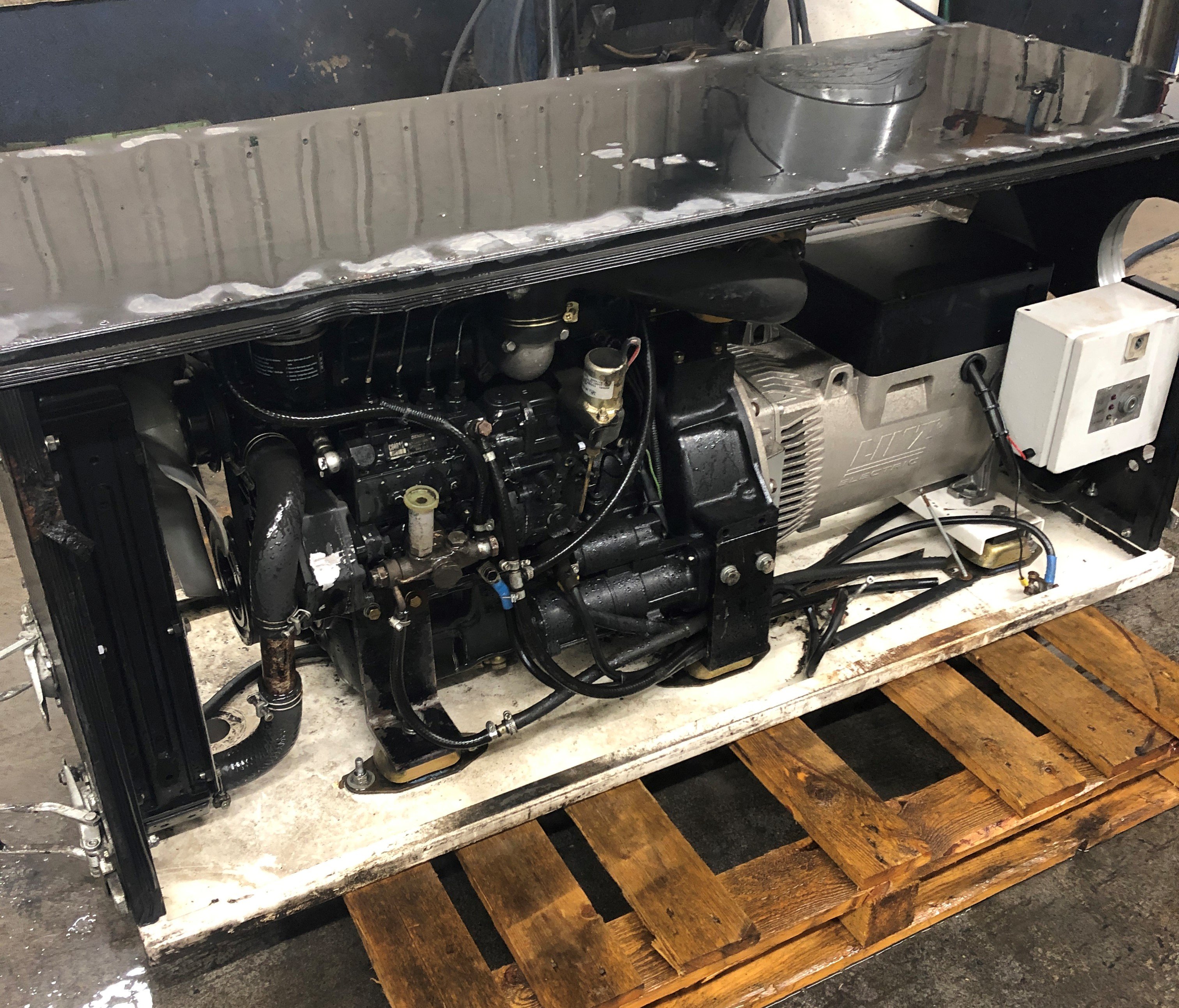

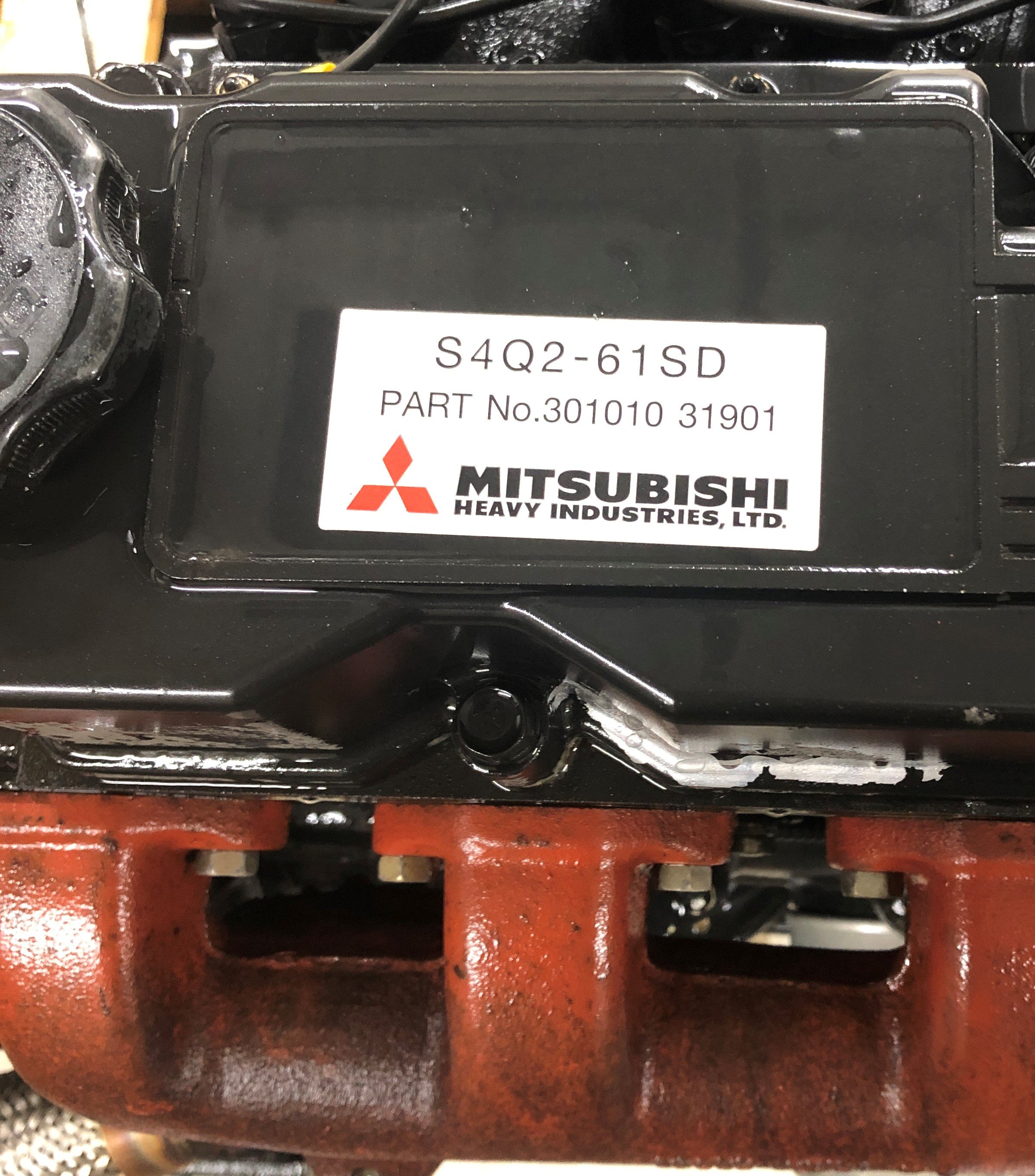

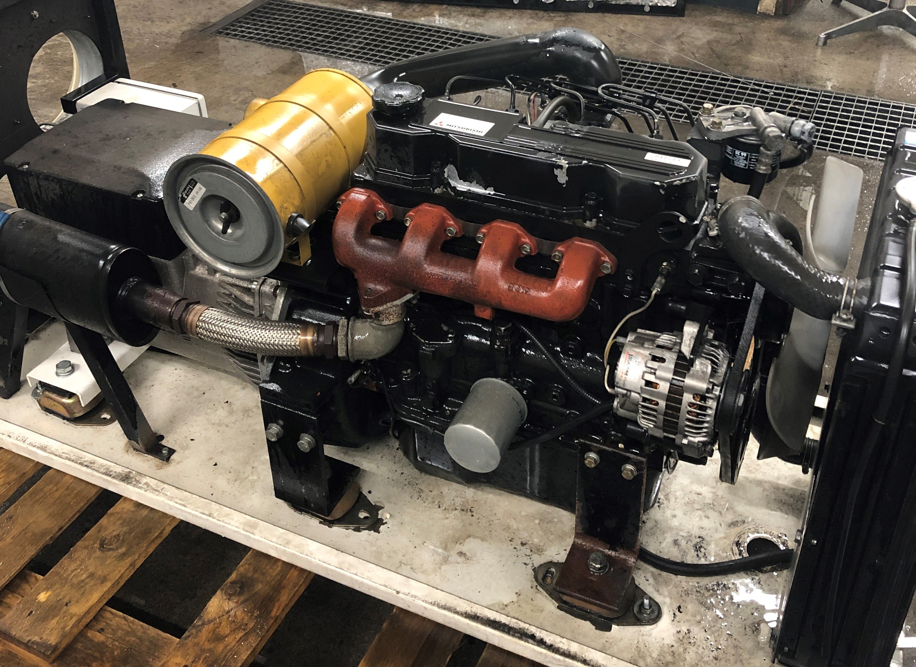

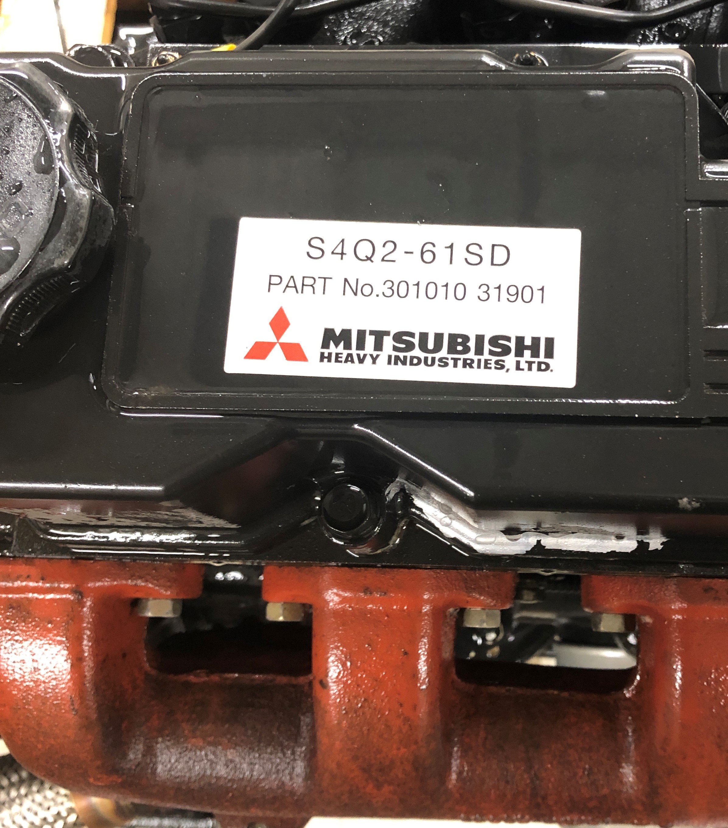

Agregaatti hankittu. Täysin koteloitu ja hiljainen 18Kw Mitsubishi/Linz.
Viestit: 421
Truck: Scania L113
Location: Ii
Re: Neoplan Megaliner N128/4
Meesuun Scanian keuhkot, miten käynee?😄

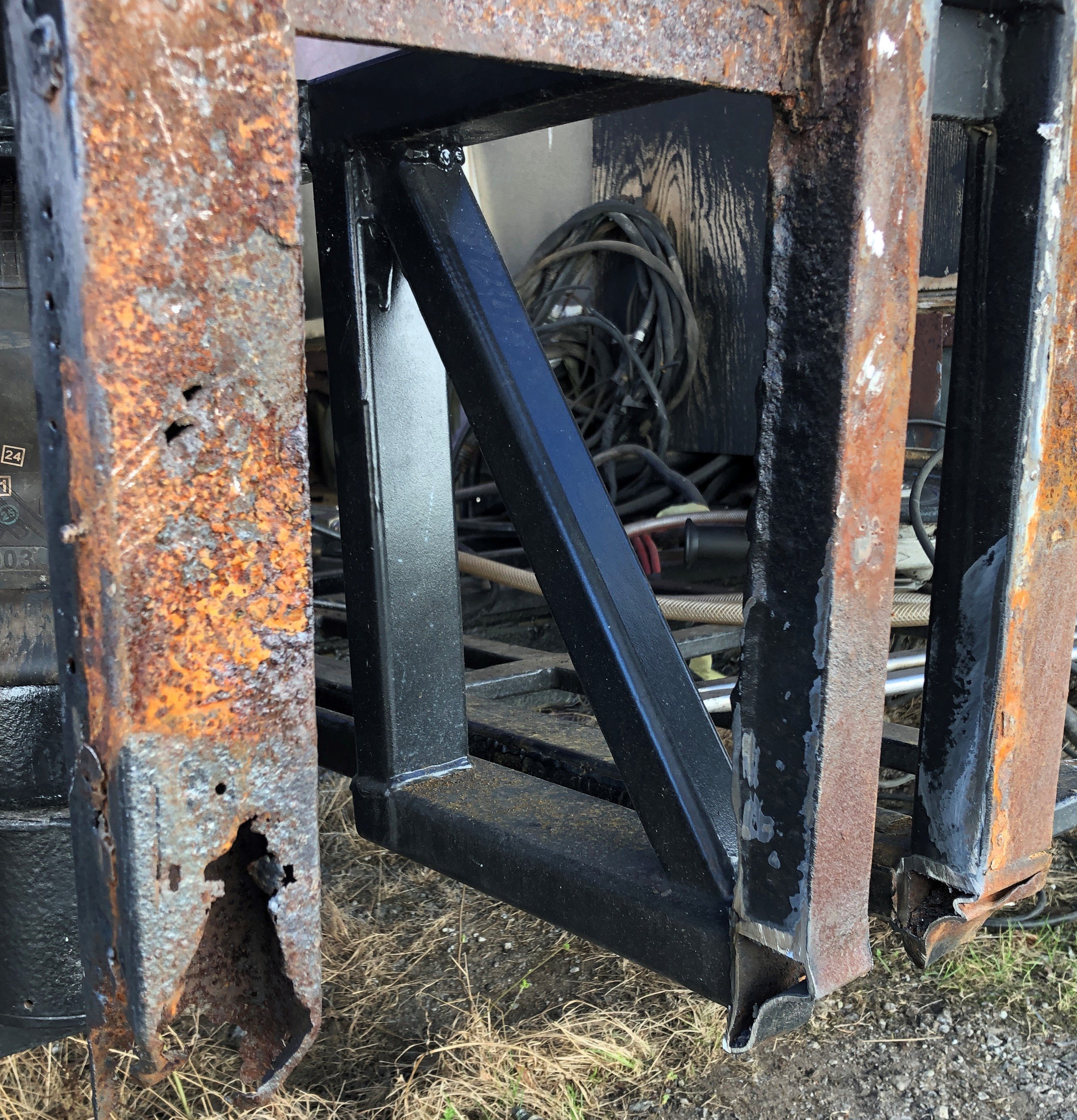

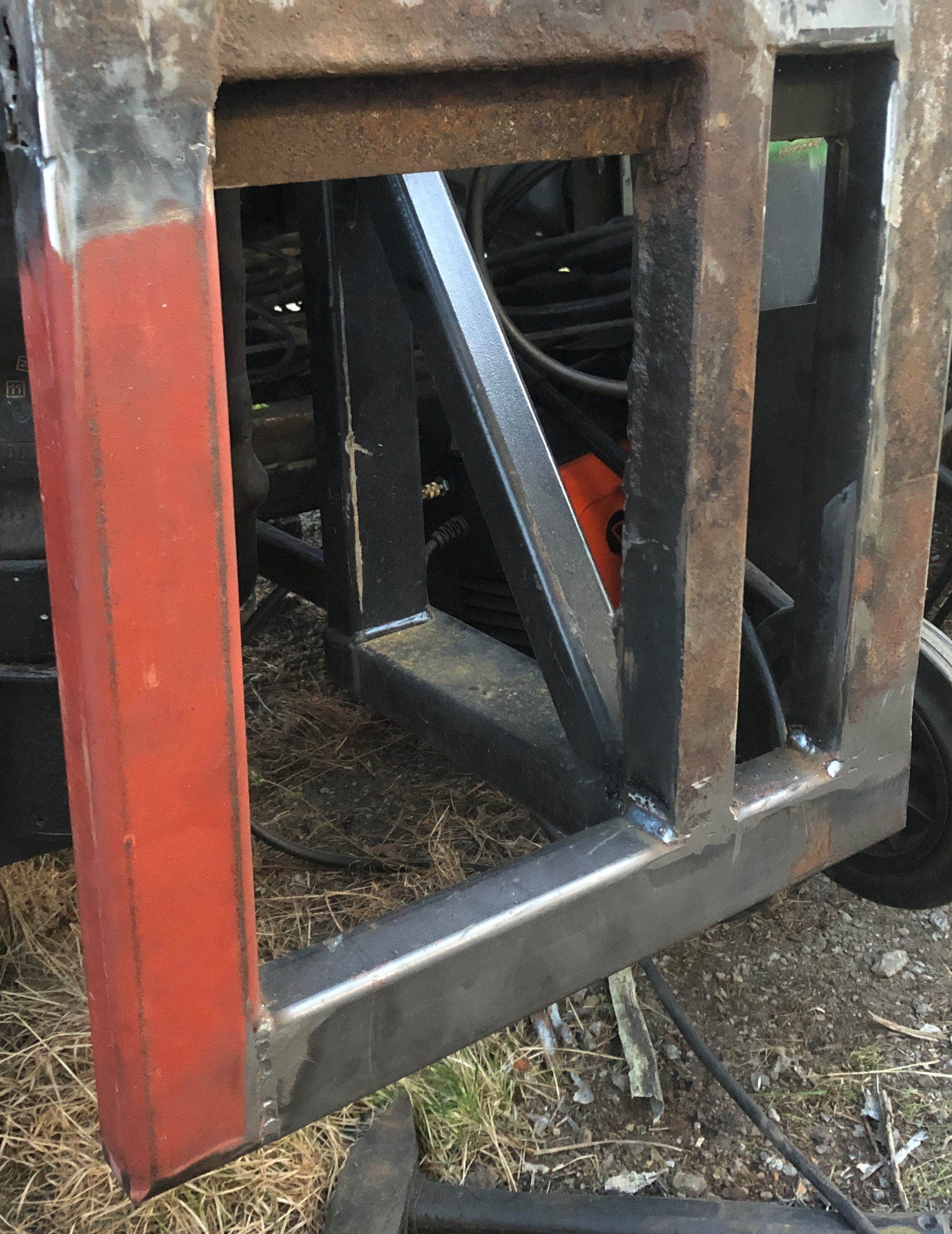

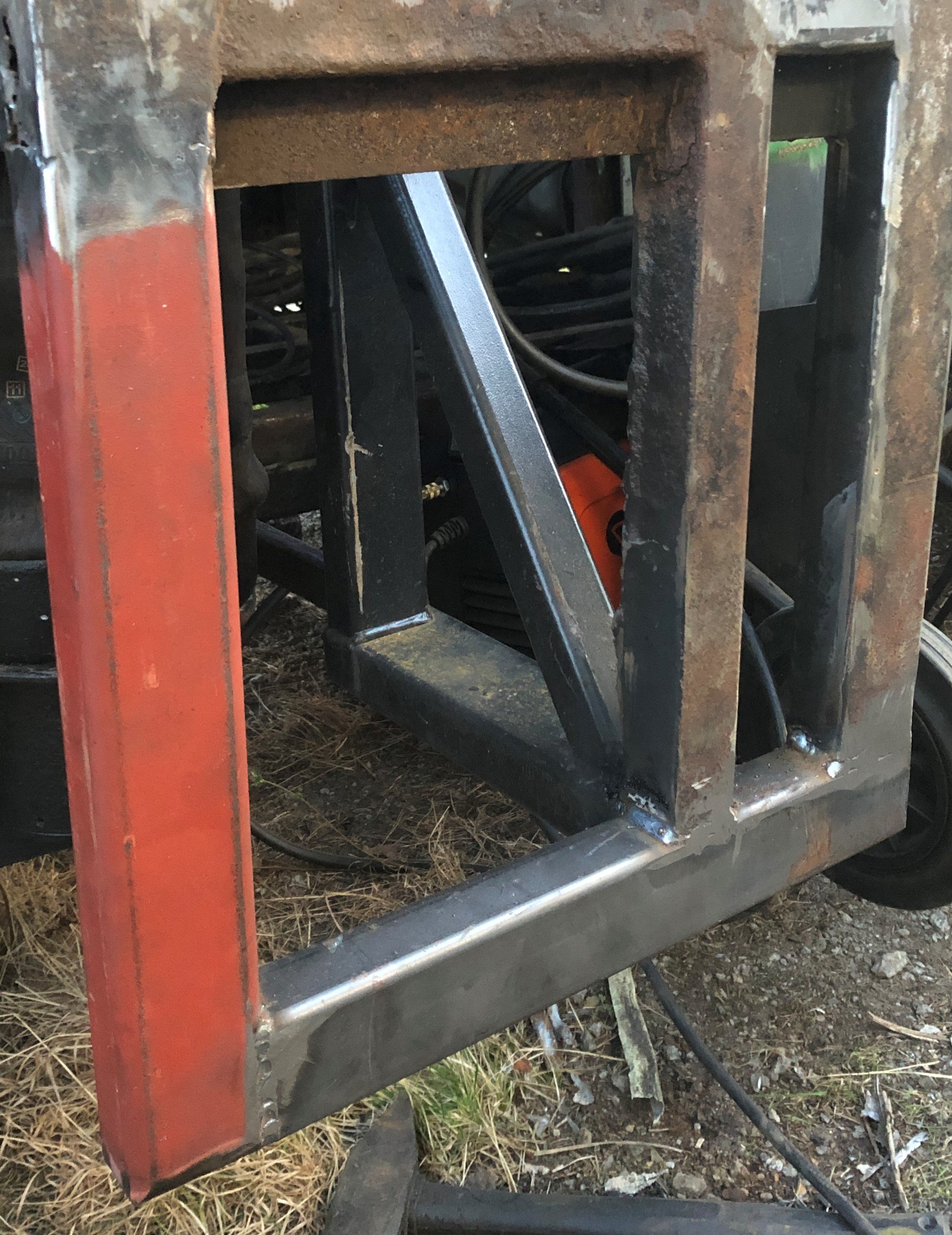

Vähän ruostevaurio tuli korjattu tänäänkin...ennen
ja jälkeen...
