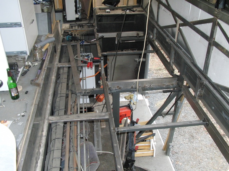

Kolme reikää lattiassa.
Ruuvimeisseli osoittaa sähkökeskukseen osunutta reikää...
ja vasaran varsi osoittaa eturenkaan päälle poteroon osunutta.
Sivuleikkurit maahan johtavaa reikää...
ja harjan varsi sähkökeskuksen ja poteron välistä seinää.
Tavaratilasta katsottuna tilanne on tämä.
Poteron katossa voi erottaa reiän, josta tulvii valoa poteroon. Tarkkaan kun katsoo, niin kyllähän tuossa poteron ja käytävän välissä tuommoinen epämääräinen porrastus on.
Maahan johtavasta reiästä näkyy auton rakenteita ja tontti
Kyllä se makuutila on juurikin tuossa renkaiden ja poteroiden välissä. Kuvitelma oli kuitenkin semmoinen että tuota "ilmarakoa" ei olisi ollut.
Pienennän ja rajaan kuvat kun saan työkalut toimimaan.

Sähkökeskus on kuljettajan selän takana, toisinsanoen eturappujen yläpään kohdalla.Hexte kirjoitti:Missä siinä on se sähkökeskus?
Joo, tän piti olla ihan läpihuutojuttu. Jos tuo sähkökeskus ei olisi tullut vastaan, niin tasoitettu lattia olis alkanut justiinsa rappujen yläpäästä ja keittiö kans'. Nyt pitää varmaan laittaa joku kaappi tuohon sähkökeskuksen päälle ja aloittaa tasalattia kuvassa olevan lattiaharjan kohdalta. Tasoitukset loppuvat tältä erää tuohon makuuosaston seinään. Tavaratilasta katsottuna tavaratilan takaseinään. Sen takana on sitten taas jo iskareita ja löpötankkia. Näin siis kuskin puolella.Hexte kirjoitti:Ei kai se tyhjä välikkö käytävän ja lokeron välissä suurta ongelmaa tee? Sillon Karstulassa kun kateltiin sitä lattian rakennetta ruuman puolelta, niin tulin siihen käsitykseen että sen lattian pitäisi tasoittua siihen käytävän korkeudelle melko samoin opein kun tuossa 501 korissa. Kuinka suurelta alalta meinaat lattian tasata?
Repsikan puolella ei tada olla järkeä tasoittaa ihan seinään saakka, koska silloin tarvitaan kaappien alle jalat ja silloin syntyy hukkatilaa. Tätä puoltaa myös se seikka, että silloin ei tarvitse miettiä repsikan puoleista kylkiluukkua uudelleen. Sen saranointi kun ottaa oman tilansa tuosta seinän vierestä.
Vessa vaihtaa myös paikkaa. Se tulee asuinkerrokseen keskioven kohdalle. Nykyinen vessakoppi korottuu ja kopin etummainen seinä siirtyy auton nokkaa kohti puolisen metriä. Sen lisäksi vessan (ovelta vessaan päin katsottaessa) vasen seinä puhkaistaan tavaratilaan ja sinne tulee takkahuone

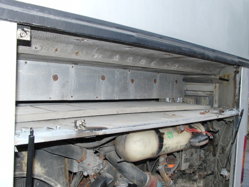

Ilmastointilaite. Sutrak.
Laitteen saa pitämään ihan älytöntä huminaa, mutta ei se kyllä mitään jäähdytä. Nyt olis pähkäilyt siinä pisteessä, että lähtee tuo laite. Otanko irti nopeasti vai hellästi? Mitä tuommoisen värkin purkamisessa pois autosta olis semmoista, joka ehdottomasti pitää tehdä ja/tai ei pidä tehdä?
Puukkosahaa ja pitkää pinnaa, voimalla. Sieltä se ulostautu ku rystyset verillä päivän kirosi. Ota kylmäaineet talteen 12kg, jos ei oo jo karanneet =D Se humina on kun ne 2000W sähköflektit huutaa siellä koneen päällä. Kompurasta sain kennoineen 400e. Ite ohjauskeskus ja puhaltimet jäi itelle, puhaltimista ajattelin askarrella kesäksi ilmanvaihtoa tehostavat systeemit.

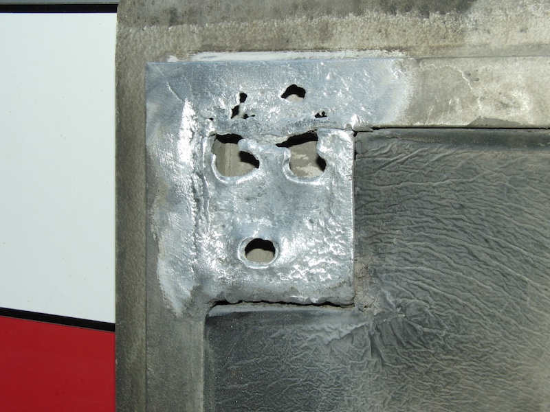

Takaluukun saranat ovat terästä ja luukku alumiinia. Vesi, suola, pöly ja muut ympäristötekijät ovat hommansa hoitaneet ja ilme on sen mukainen.
Milläs tuommoista alumiista keksintöä voisi lähteä paikkomaan? Tavoite olisi niinkin raju kuin saada luukku takaisin paikoilleen.

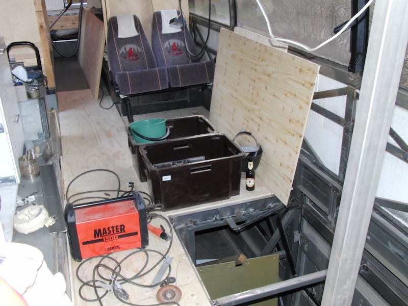

Lattiaakin on tasoitettu.
ToDo-listalla on vielä
- repsikan puolelta tasoittelua
- vanerien kiinnitys
- lämmitysputkiston asennus
- eristykset
- ja paljon muuta

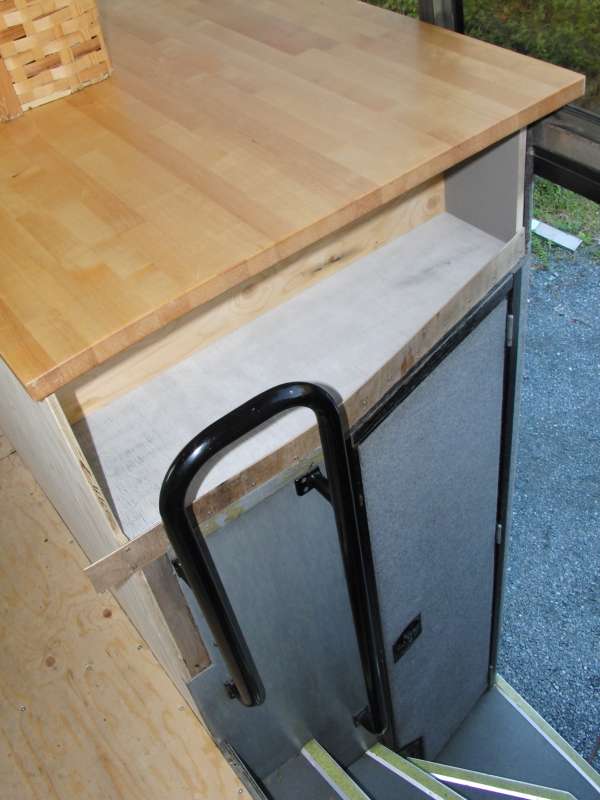

Keskioven tienoilla on veskin katto noussut ylemmäs.
Kuvassa näkyvän työtason ja vessan katon vääliin jää tyhjyyttä, jonne voi laittaa johtoja, putkia, keittimen ja upottaa tiskialtaan.
