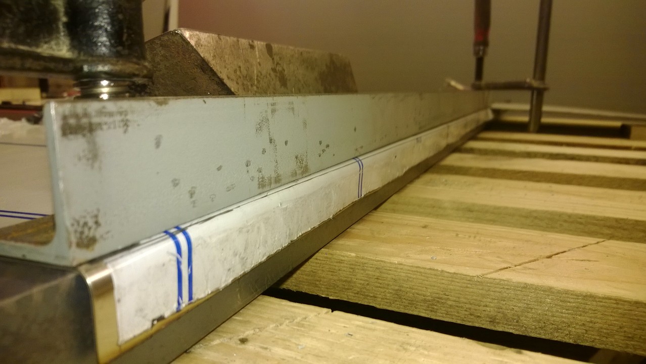

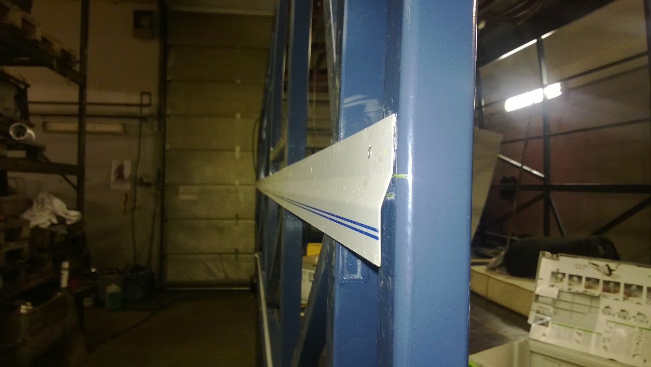

Ai niin... se "eritasolista" tsydeemi jäi selvittämättä...:D jospa pistäisin kuvatuksen...
Liimaa ja niittejä kiinnitykseen...
Vähän levyjen "mallailua"
Ja tolla tavalla mä sain "mekaanisen" kiinnityksen levyjen yläreunaan...toki se varmaan pitää myös ehkä valuvaa vettäkin pois "rakenteesta"...ehkä...ainaki mun "järjen" mukaan..:D

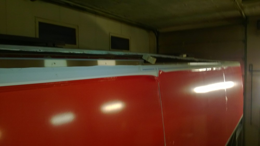

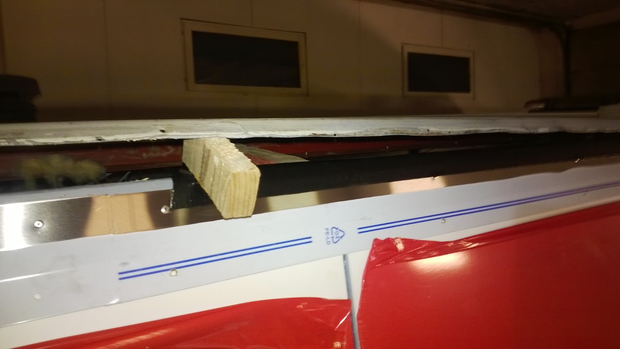

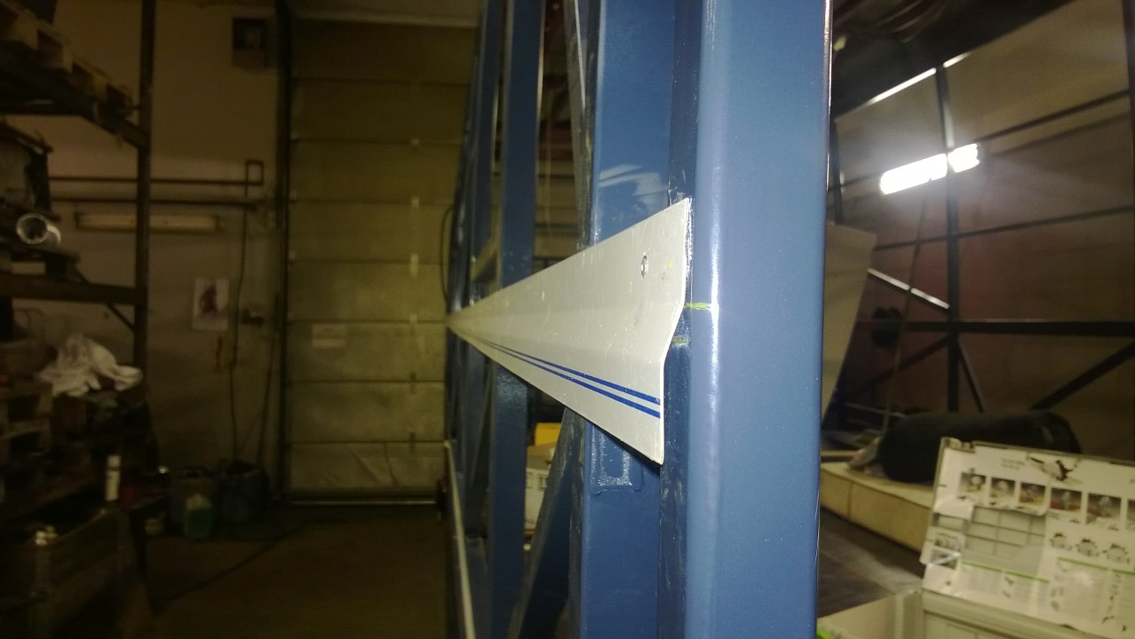

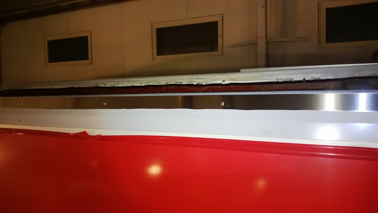

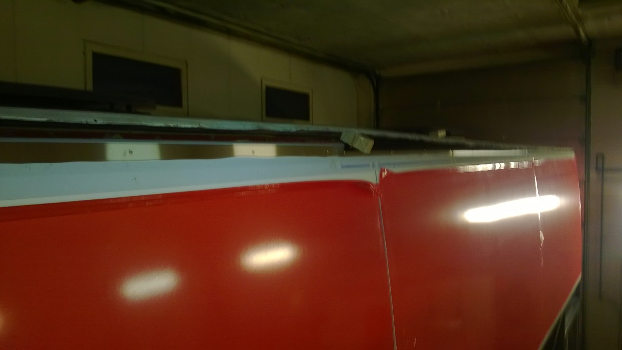

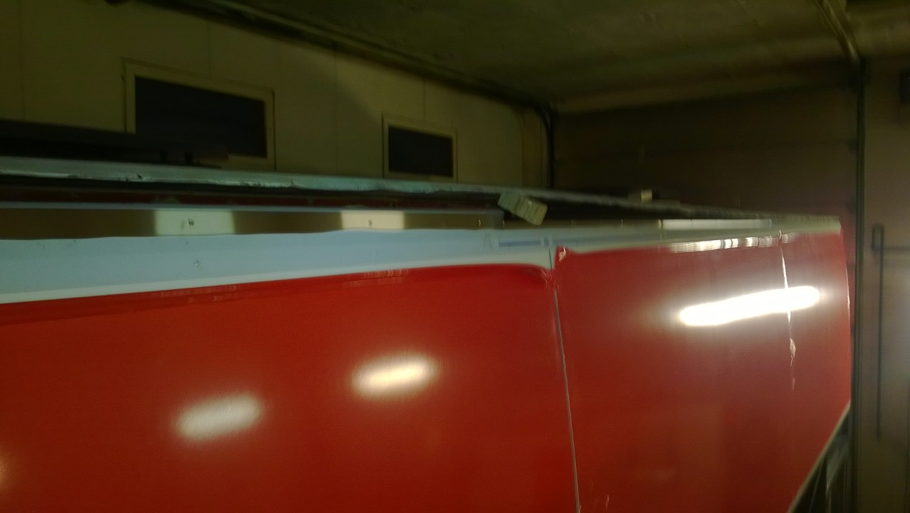

Katon ja seinän sauman nysväystä
Toi seinän ja katon yhten liittymä aiheutti myös hieman päänvaivaa... Koska toi katon alumiini peltihän oli käytännössä katsoen melkein irti...(olis kiva tietää/nähdä miten kiitokorilla ovat aikanaan noin ison levyn tonne katolle viskanneet...:D ) no joka tapauksessa kun ei satu olemaan kunnon kuvia kyseisesta "työsuoritteesta" yritän kertoa taas mun "kuningas ajatuksesta"
Nysväsin ton rst listan myös tonne seinän yläpäähän...liimalla ja poppareilla... Sitte nostelin pellin (katto) varovasti parisenttiä irti rungosta laudan ja vanerilevy palojen kanssa.... tämän jälkeen olikin sitte tosi v..mäinen homma... olin hommannu noihin helmahässäköihin semmosta "bitumimönjä" nauhaa jossa on ihan "sairas" tarttuvuus...ja todellakin tarkoitan sitä...(siis tarttuvuutta en sairautta) Pelti ku oli ylhäällä putsasin sen pölystä ja muista epäpuhtauksista ja samoin tuon rungon ja taistelin nauhan kiinni siihen...(runkoon) sitten "vaan" suoja teippi pois ja laskin kattopellin kiinni siihen... vähän peltivasaraa et muutamat purkuvaiheessa aiheutuneet mutkat oikes ja vot...siinä istuu... En tietenkään uskaltanu jättää tota kattoo pelkästään ton nauhan liimojen varaan vaan niittasin sen "samoihin reikiin" mitä tehtaalla...
Syy miksi käytin niin paljon aikaa tohon on vaan yksinkertaisesti se että minua ei kiehdo yhtään ajatus sateessa vuotavasta seinän ja katon saumasta..:D
Voisin äkikseltään kuvitella et tuolta ei ihan hirveesti vettä pitäis seinän sisään päästä...:D (tai näi ainakin toivon...)

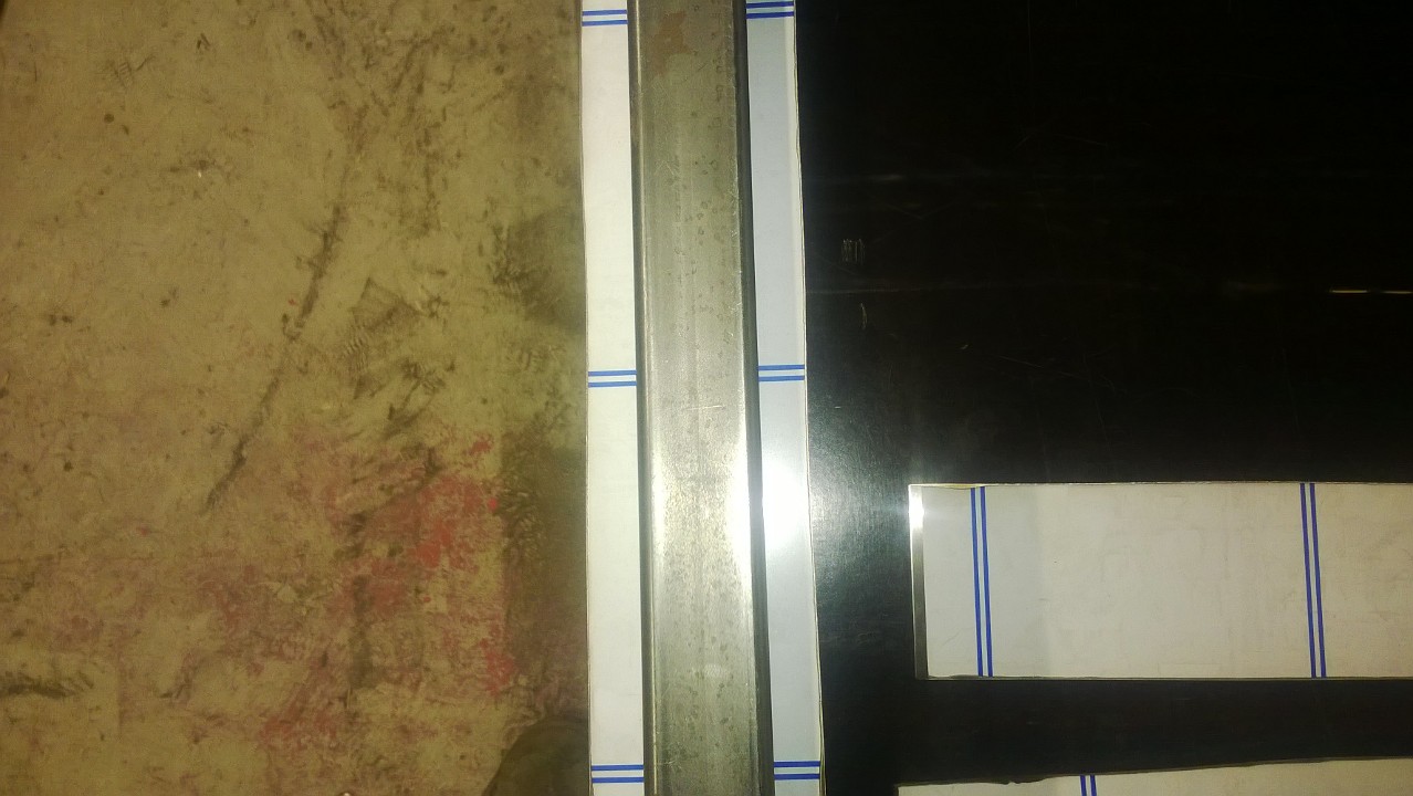

samaa hommaa
samaa hommaa
Enpä tiiä saiko tästä (kään) sepostuksesta mitään selkoo mutta yritetty on...:D (sepostaa ja tehdä...tai toisin päin, ensin tehtiin ja nyt sepostellaan...:D )

Se sairas nauha on butyylimassaa/nauhaa. On hyvä eväs juuri sen iänkaikkisen liimautumisen takia. Sika kun irtoo niin alkaa vuotaa, tuo joustaa ja liimautuu uudestaan kiinni jos sattus irtoomaan (väkisin repimällä)
Millä ajattelit tukkia nuo niittien reijät ku ne tuppaa uittaa vettä palkkien sisään?
Re: Terapia tölli
Ja just alumiinin ja rst väliin pitäiskin laittaa joku eriste, muuten toi alumiinin aikaamyöten ottaa ja häviää.
Re: Terapia tölli
Lämpölaajenemisesta...
Polypropyleeni (PP) laajenee noin kaksi kertaa terhakkaammin kuin RHS-teräs. Tein joskus kepula ja kivi mustat parvekeplexit kahteen otteeseen. Veti aalloille kauniina kesäpäivänä.
Korjasin asennuksen laittamalla plexit listoilla kiinni. Ehkä tuo valkoinen ei kerää niin paljoa tuota lämpöä.

Oon ollu siinä "uskossa" että noita eri metalleja (siis rauta ja "köykämiini"/rst ja köykämiini) ei kannata muutenkaan "suojatta" yhdyttää...:D En muista kumpi syö kumman, mutta toinen "häviää"...:D
Ja tosta muovista... Eiks toi "pleksi" muovi oo muutenkin "erillaista" ku pvc...en tiä... on semmonen muistikuva...(hatara...:D)
"Niitinreiät" Noi rst listan niitin reiät jäi sen butyylinauhan alle...katon alumiini niitteihin tuli "mini täpit" liimamassaa ja päälle orggis "vesikouru lista" samoin kiinni ku alkujaankin...(ruuvit ja ruuvvien päälle kumilista...) Tosin tää vikakerros todennäköisesti vaihtuu vielä sellaiseen "omavalmiste/suunnitelma" nurkka/vesikouru listaan mikä tulee kiinni tolla butyylinauhalla ja liimamassalla...(ei pitäis täten jäädä yhtään reikää esille...ja saatte kuvia jos mää saan ne kaverin työpaikalla teetätettyä halvalla...) :D

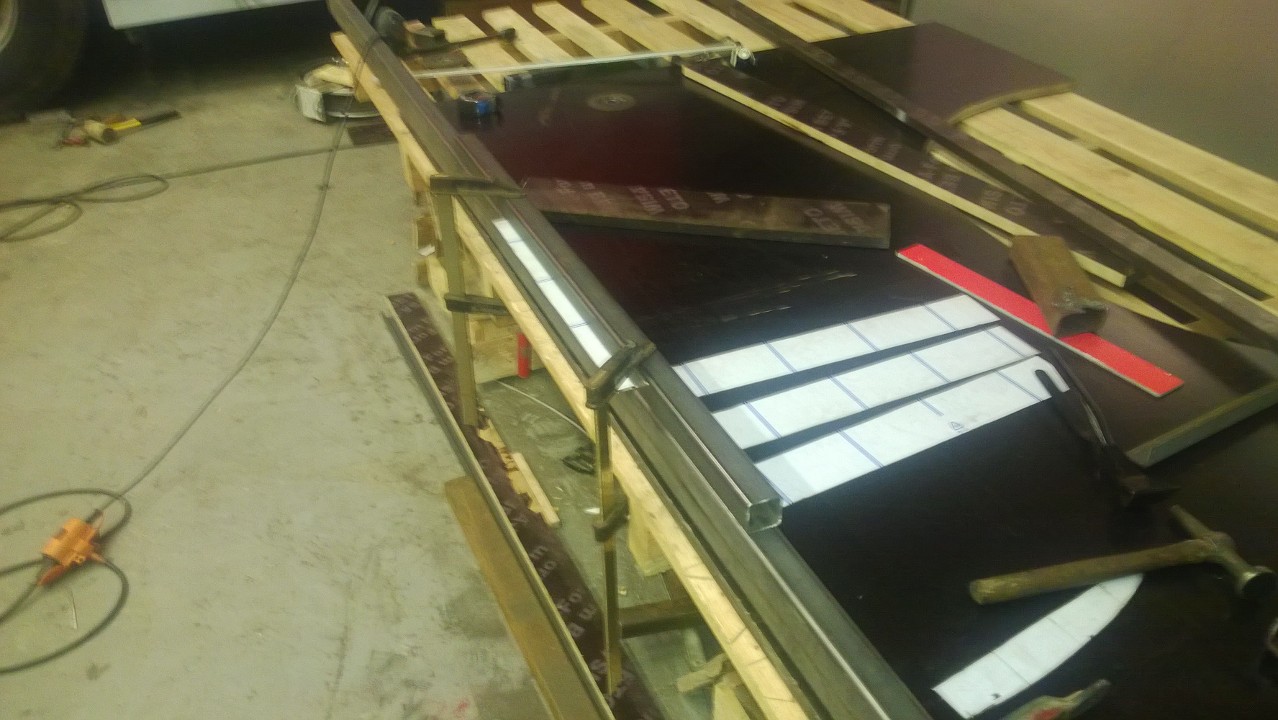

Joopa joo...pitää ihan kaivella muistin sopukoita että mitä ihmettä mää oon tehnynnä ton katon jälkeen....:D (muisti on hyvä mutta tosi lyhyt...)
Katon jälkeen taitaa olla seuraava "mainitsemisen" arvoinen työvaihe toi pellityksen "esivalmistelu" joten pistänpä siitä kuvatuksia...:D

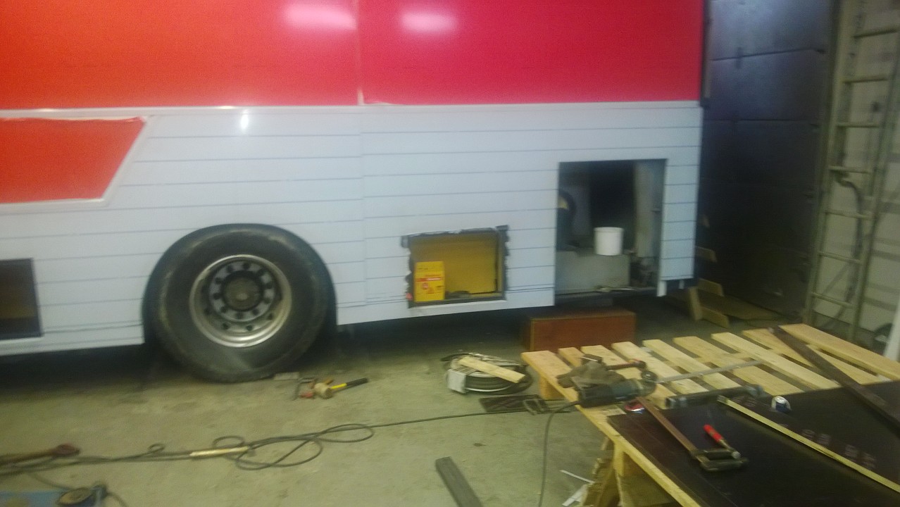

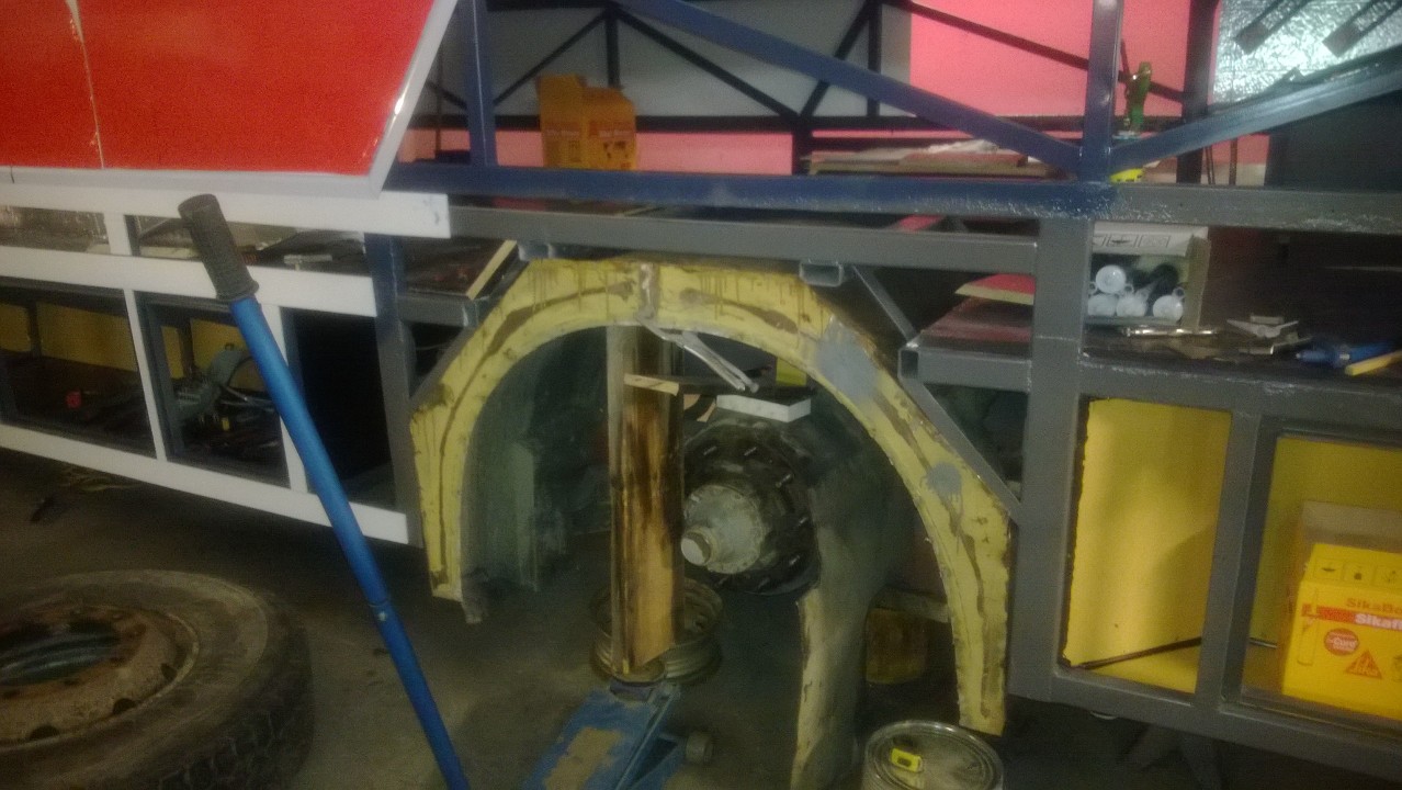

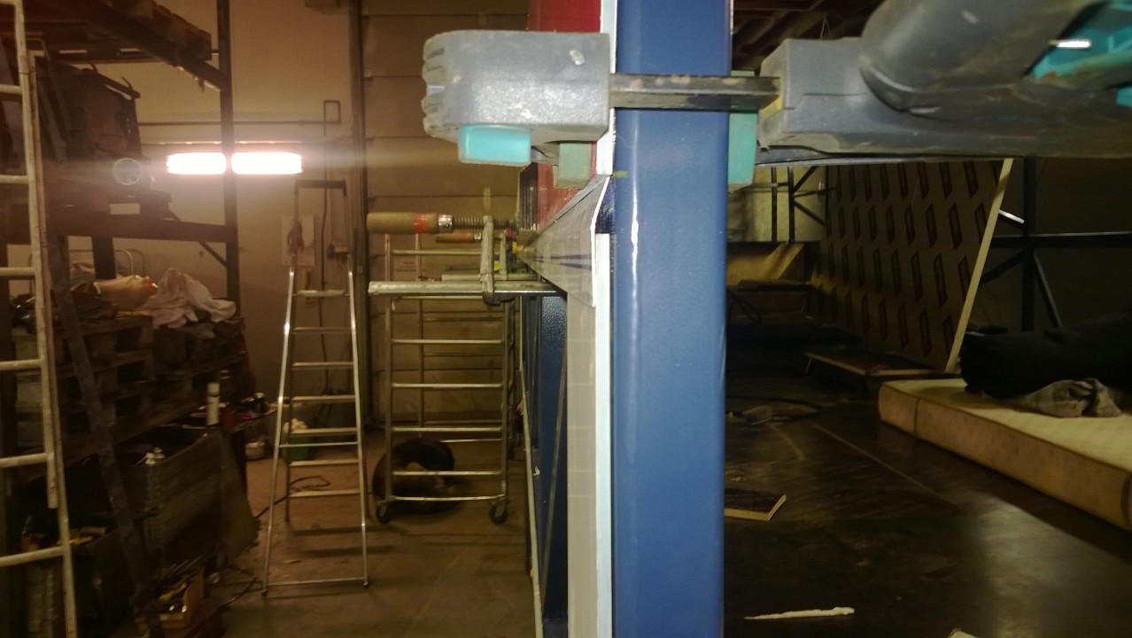

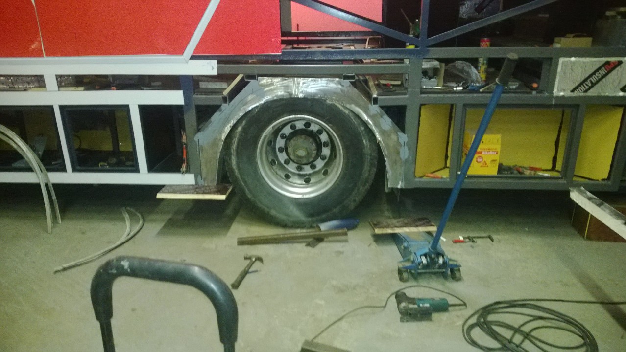

Sisälokasuojan kanssa tappelua...
Tässä mää "tappelen" ton pirun aikaisen sisäloksun kaa... Toi on myös ilmeisesti jotain "jalompaa" rauta-ainesta (ei alumiinia) koska siinä ei ollu ruostetta "yhtään" tai ruoste mitä tossa oli, oli peräisin tosta korikehikosta...ja se lähti kaikki pois ihan teräs harjaa näyttämällä..:D olisin varmaan muuten "leiponu" uudet sisäkurakaarisysteemit tavallisesta pellistä...(olis ollu suht helppo homma) mutta en viittiny pistää noita kierrätykseen ni jumppasin noi takaisin pikkusen modattuna... Ja niinku mää tuolla "tekstiversiossa" aikaisemmin kerroin mun oli tarkoitus tehdä noi "pulttimutteri" kiinnitteiseksi... No enhän mää niitä ihan helposti olis kyseisellä kiinnitystsydeemillä olis sinne saanunna... joten varovasti "virsikirja" laikalla maaleja pois hitsipaikoista ja "sähkölinnun kakkaa" peliin...hirveen kiroilun ja muun mökän saattelemana mää ne sain sinne istumaan tukevasti (toivon mukaan)
Lähinnä mulla oli vaan "suurinpana pelkona" rengas vaurio, toi toimii kuitenkin aika hyvänä kilpenä jos vaikka renkaasta lähteeki pinta irti...sillä on kuulema suuret voimat ku se sieltä kaheksan kympin vaudista päättääki erkaantua renkaan rungosta...:D no mene ja tiedä pysyykö toi paikoillaan mut pitäis ainakin...:D
Siinäpä se on renkaan kanssa sovituksessa
Tuon "pinta pellin" heppasin kanssa muutamasta kohdasta kiinni ettei se alkais "elelemään" omaa elämäänsä varsinaisen "julkisivun" alla...:D (olis tehny mieli jättää tommoset "lasketut kaaren helmat" mutta renkaan vaihto olisi mennyt sanalla sanoen "pirulliseksi"...:D )
Nii ja toi valkoinen "lista" mitä tossa kehikon päällä näkyy on tuota samaa vaahto pvc:tä... syy tolle listoitukselle oli vaan yksin kertaisesti se että toi 0.8mm rst pelti olis jääny niin paljon "syvemmälle" tossa liitos kohdassa ja se ei miellyttänyt mun silmää...:D joten mää liimailin tota joka paikkaan mistä toi varinainenkin pelti tulee kiinni...:)

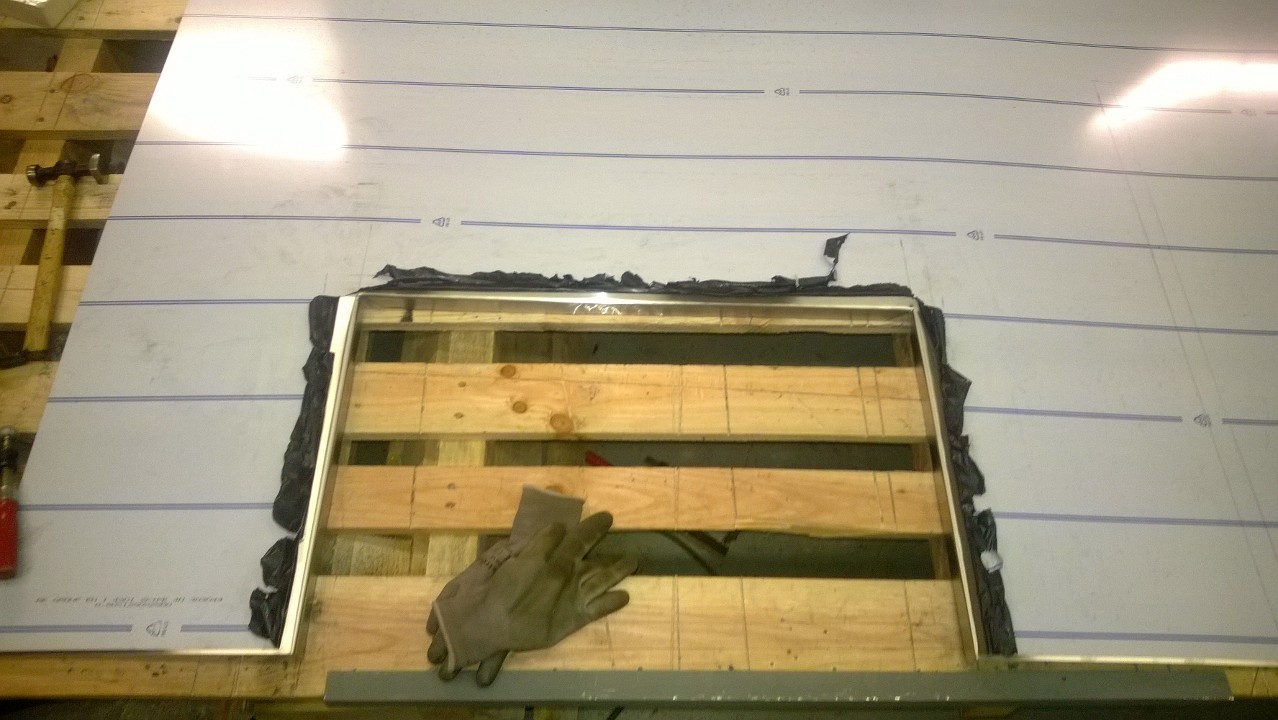

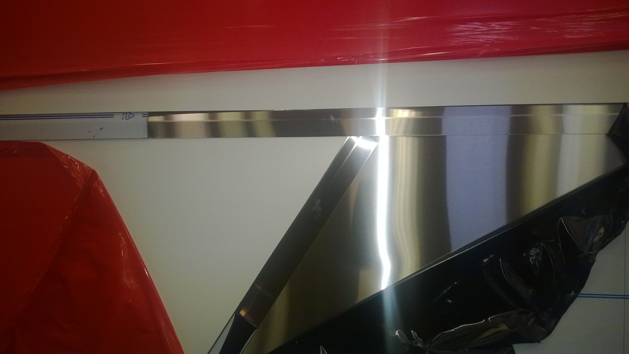

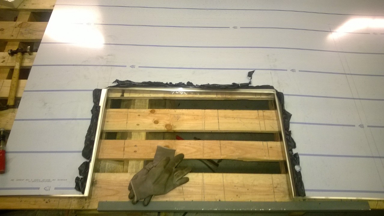

Eka "reikä"
Eka "reikä"
Toinen reikä tekeillä...+"nolo" kanttari
Siinä on mun "kanttikone"...:D voin kertoo että...tolla metodilla noi kanttaukset ei tosiaankaan "hio täydellisyyttä" eli melkein jokainen vasaran isku näkyy... (paitsi viimeisissä naputteluissa... toisessa kyljessä...sillon oli jo sen verran "metrejä" takana...:D )
No mää oon "sitä mieltä" et pitäähän se käsityön jälki näkyä...:D Jos kysymyksessä olisi "tavallinen" pelti ni nehän sais kitillä piiloon, mutta... ku ei oo... :D
Nyt mä oon jo päässy ehkä pahimman harmituksen yli eli "tänään ei harmita läheskään niin paljon ku...":D
Siinä ihan "läheltä"
Ja voin näin "jälkiviisaana jälkikäteen" sanoo et olis kannattanu "mitoittaa" noi aukot huolella ja viedä jonnekkin "ammatti pajalle oikeiden työkalujen" ääreen toi peltisatsi...:D olis varmasti tullu paljon siistimpi...:D ("myöhästä on hiiren haukotella ku on jo puoliksi kissan mahassa"... :D )
Toi harjattu rst pelti on muutenkin erittäin anteeksi antamaton materiaali... pari peltiä otti nokkiinsa sovitus vaiheessa ja ne näkyy... millään ei niitä saanu oikastua...meni vaan "pahemmaksi" ku yhtä yritin korjata...

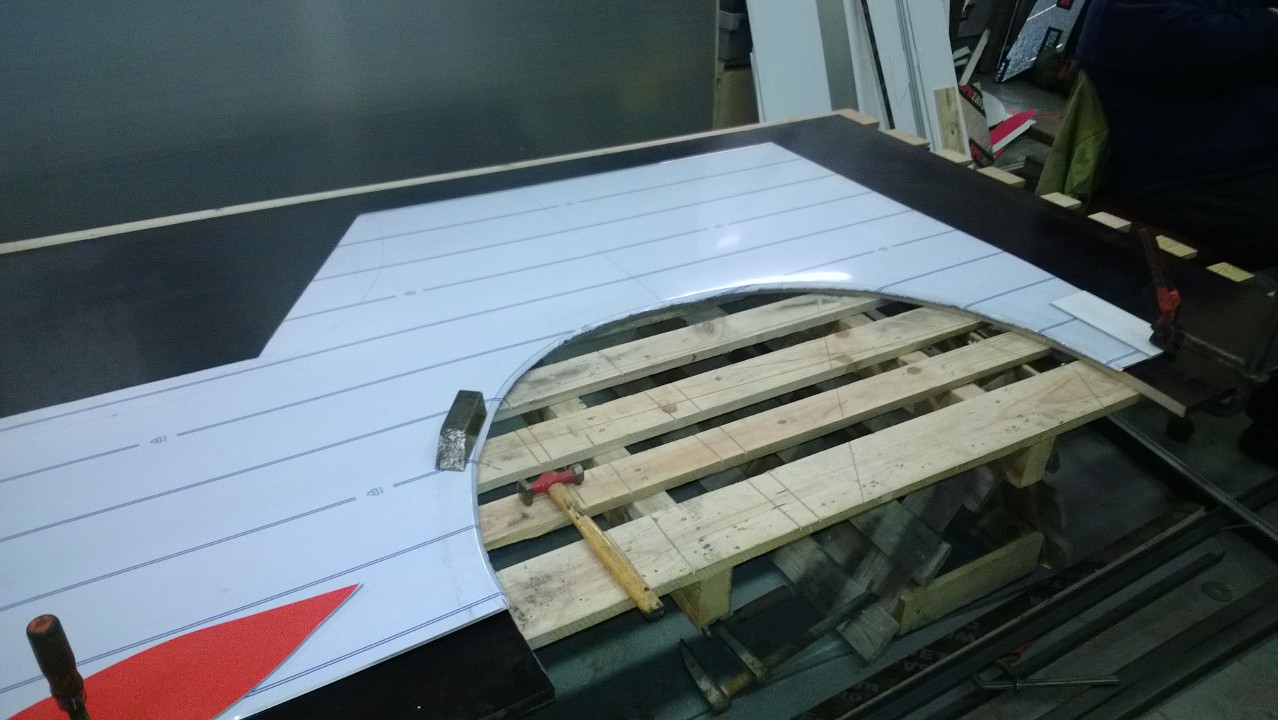

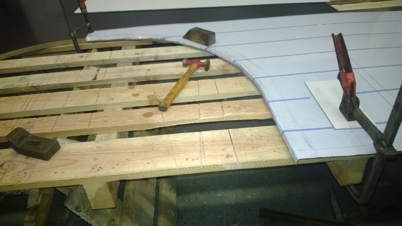

Eka levy "sovituksessa"

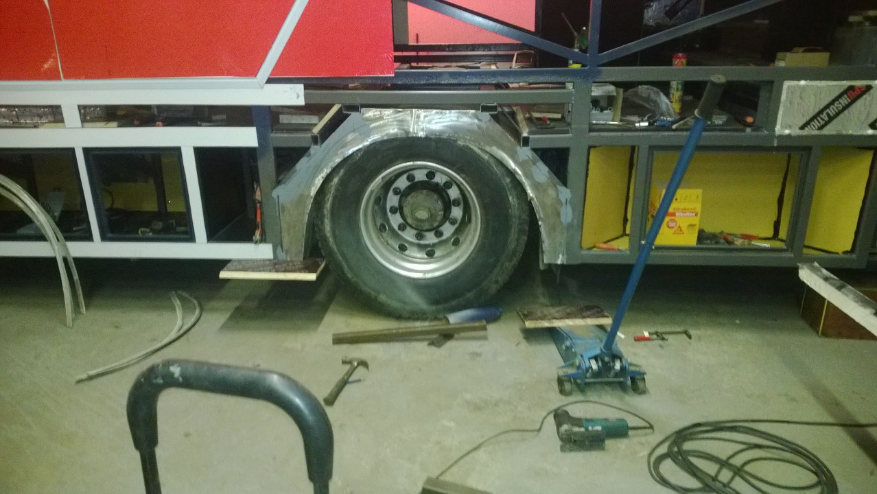

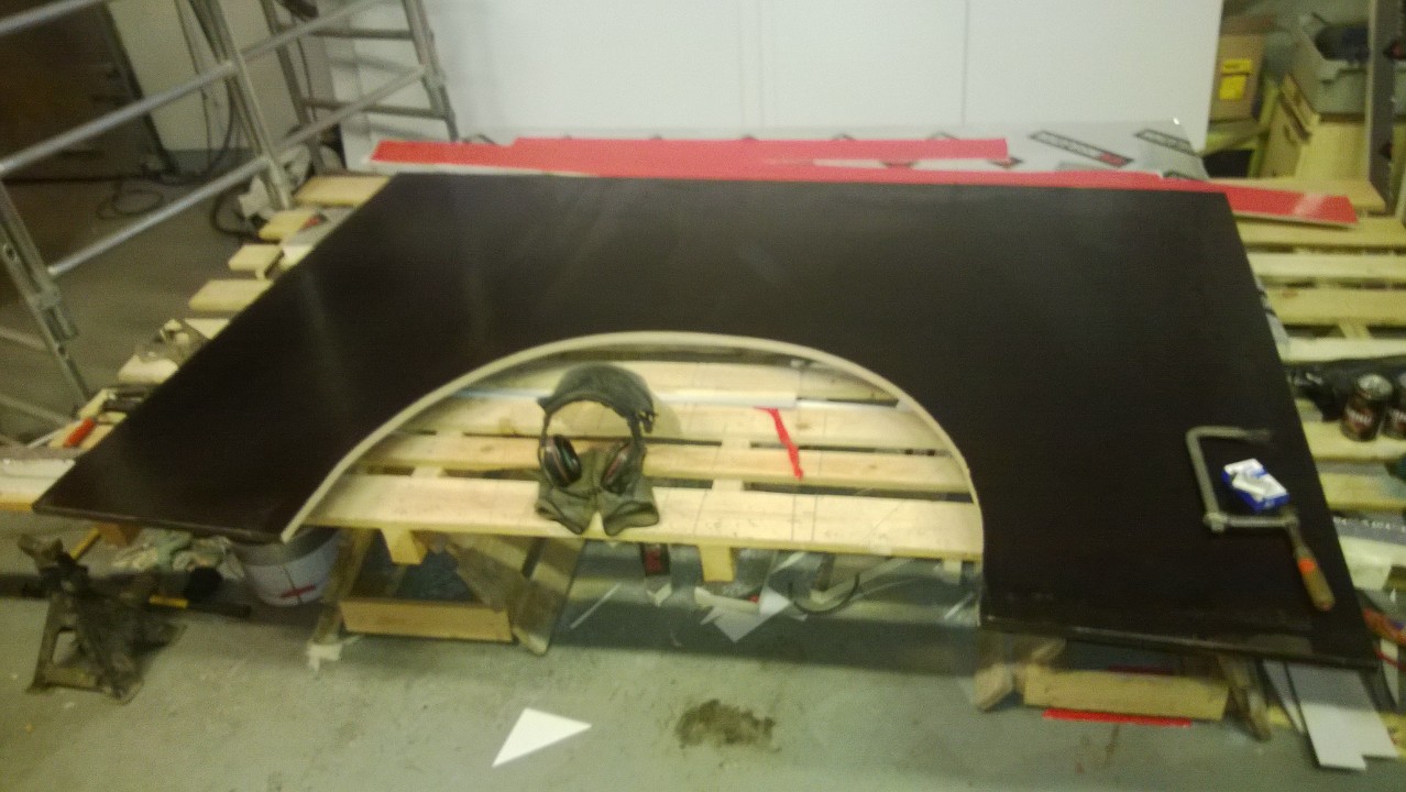

Pyöränkaaren sapluuna...
En sitte millään muotoo omassa päässä keksiny että miten saisin "pyöreetä" kaarta aikaiseksi... ni tein 21mm vanerilevystä tommosen "sapluunan/vasteen"... :D (ja taas joku metallimiespeltiseppäammattilainen nauraa... :lol: ) no ei se mitään... niin oon mäkin monta kertaa nauranu itelleni... välillä porukassa ja välillä itekseni...:D (eräs kaveri sano et "onneks toi hulluus ei oo tarttuvaa"...mut ei vastannu ku kysyin et "hulluus vai tyhmyys" ) :lol:
Siitäpä se kurakaari lähtöö muottoutummaa...

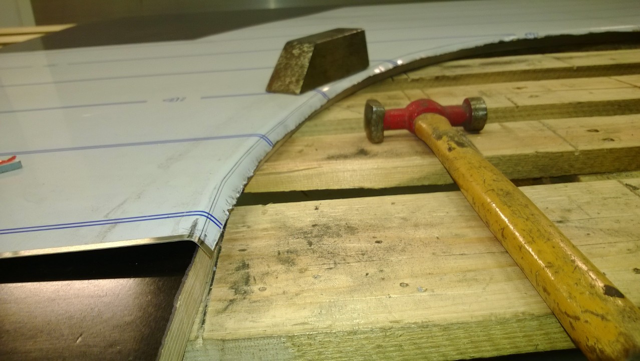

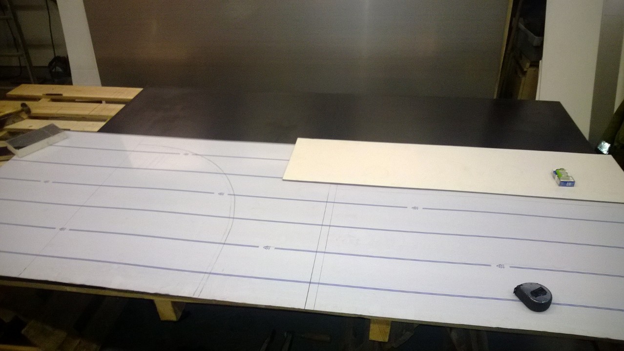

Ensin piirrustellaan...

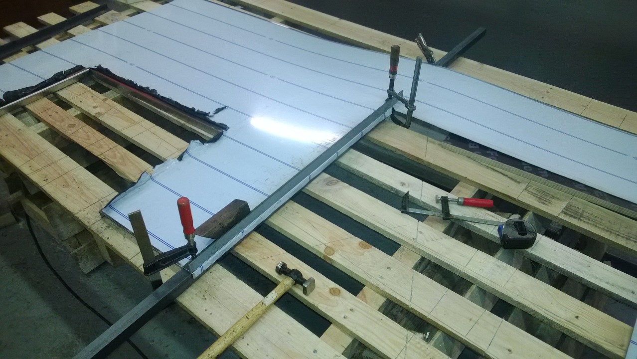

Sitten leikataan... ja naputellaan...
En oo näköjään "tokumentoinu" ihan jokaista työvaihetta... Eli ton jälkeen kun mä olin mitannu ja piirtäny noi luukut/kaaret tohon peltiin... leikkasin ne...ja riippuen tapauksesta, jotkut kappaleet leikkasin "kahteen kertaan" eli esim. noi pyörän kaaret...leikkasin siitä ensimmäisellä kerralla sentin kaks liian vähän ja kävin sovittamassa sitä paikoileen...silloin sain "tarkat" mitat ja paikat jonka mukaan tein viimeiset leikkaukset...sit viel yks sovitus...ennen "kanttausta"...en tiedä mikä oli, vaikka en tainnut ku yhden mitan korjata välisovituksen yhteydessä...silti ei luonto antanu periksi tehä sitä kerta rytkäsyllä...:D (epäilen...olen siis olemassa...vai onkohan vielä siinäkin jotain epäilyttävää.... :lol: :lol: :lol: ) no ei kai se vara venettä kaada...:) En oo jaksanu enää pitkiin aikoihin laskee tunteja mitä mulla on menny minkäkin työvaiheen suorittamiseen... mutta auton toinen kylki oli jo huomattavan paljon helpompi tehdä...ja siitä jäi pari tyhmyys virhettä pois....:D
Toi pelti on myös nyt vielä toistaiseksi "vain" liimalla kiinni mutta esim. saranoiden alle olevat pellit...(suuri osa kyljistä) tulee vielä mekaaninen kiinnitys tämän saranoinnin takia... Onkohan muuten kellään mitään hajua mistä kanattaisi lähteä kyselemään "kirkkaita" rosteri ruuvveja...meinasin vaan et tohon en ny viittis mitään sähkösinkittyä ruuvia laittaa saranan kiinnitykseen...:) ja esim. wurth:ilta ei löydy kiiltäviä...muualta en oo viel hirveesti kysellykkään...:)

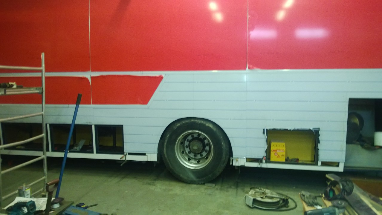

Nii semmonen asia vielä tosta pellin työstöstä... tein kaikki "leikkaukset" pikkurälläkällä...1mm laikalla...vapaalla kädellä...silleen suht nopeesti ettei pelti "pala" :) en omista muunlaisia "pellileikkureita" ku muutamat peltisakset ja rälläköitä...no on mulla plasmakin mut se ny olis ollu jo vähä liikaa jos sillä olisin leikelly...en tosin kyllä yhtään tiedä mimmonen jälki olis kyseisellä kapistuksella tullu...:D

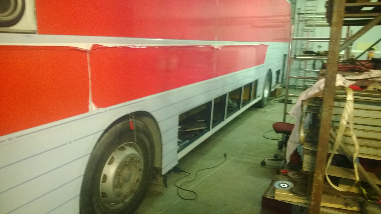

Siinä olis toisen puolen "suuret" pellit paikassaan...ei vielä liimattuna

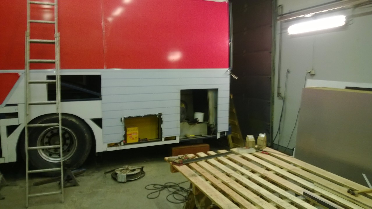

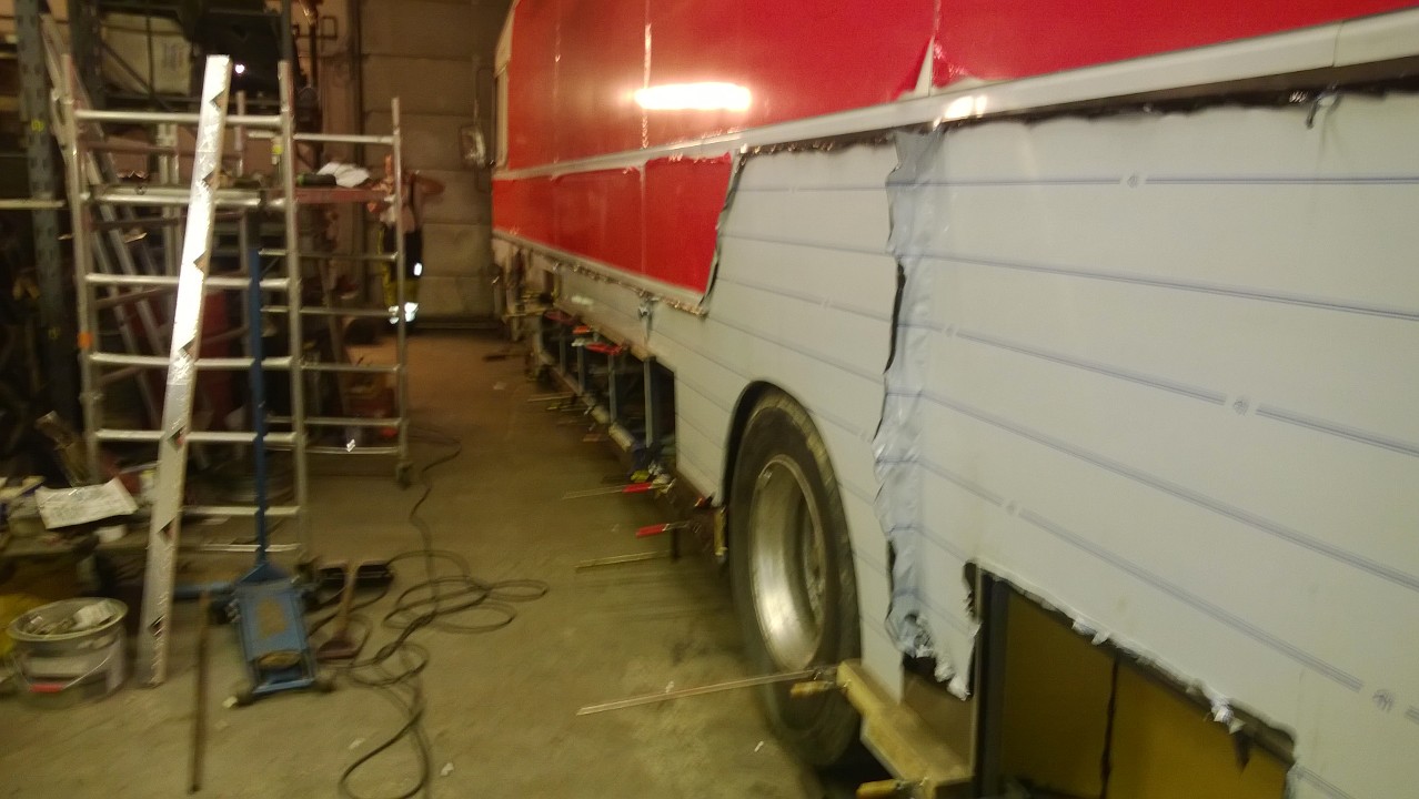

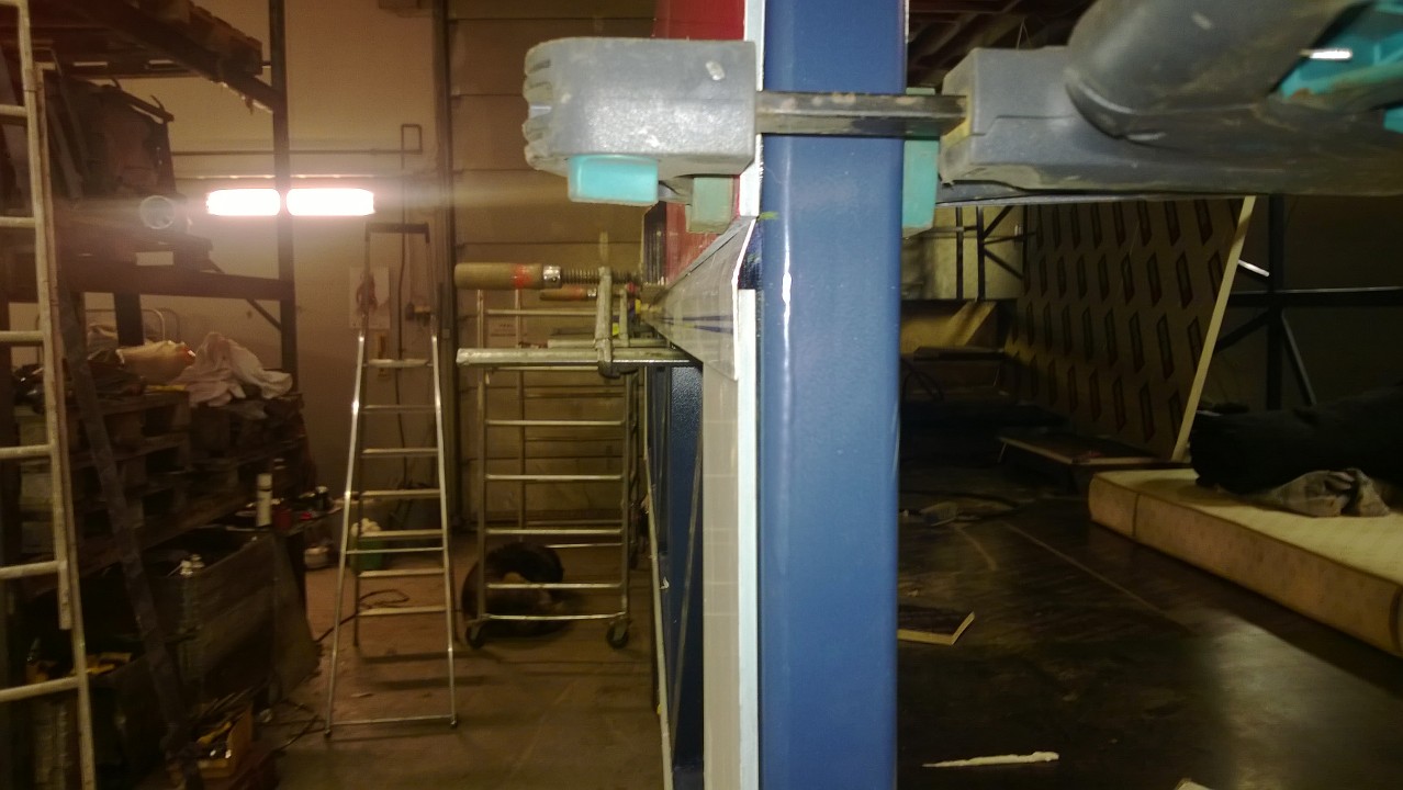

Joo niinku tossa jossain kohtaa kerroin en halunnut lähteä liimailemaan noita peltejä ittekseni paikoilleen...koska noi takapään "isommat" pellit olivat sangen v...mäisiä käsitellä yksin jo pelkästään sovitus vaiheessa...:)
Joten päätin tehdä kaikki kyljen pellit kerrallaan valmiiksi... En keksinyt mitään muuta "järkevää" tapaa tehdä noita peltien "pystysaumoja" kuin että vedin kaikki pellit hieman limitysten ja niin päin että mahdollinen leikkaus sauma jäi aina alle, koska ns. tehdas sauma oli/on monin verroin siistimmän näköinen kuin leikattu...(vaikkakin noihinkin saumoihin tulee todennäköisesti listat...kun vaan keksin jostakin riittävän siistit jos ei valmiina löydy...:D (tämä on vielä "suunnittelu" asteella...:D
Siinäpä on takahelman "piperrys" jatkotkin tehty...
Pikku palojen nysväystä...
Noi luukkujen väliset "pystytolpat" oli yllättävän työläitä tehdä... Olis olleet ainoot "palikat" mitkä olis voinu tehä suoraan tavallisella kanttarilla, mutta ku en omista sellaista ni päätin tehdä kaikki "samalla käsialalla"...:D (ei hyvä) no enivei enihau...mitä pienempi ja monimuotoisempi palikka oli ni aikaa tärväänty....:)
Lisää samaa piperrystä...

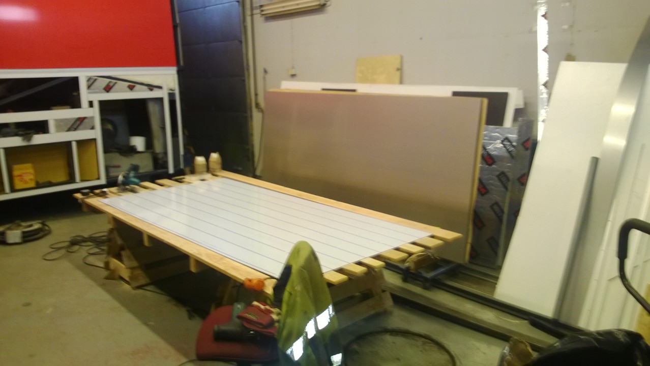

Sittenpä ku noi kiinteet pellit ol tehty ni...mää liimata pläjäytin ne kaverin kaa...

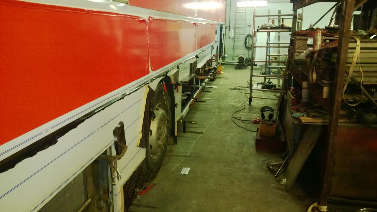

Huono takakuva puristin viidakosta...
Vähäsen terävämpi otos edestäpäin...
Oli vähän niinku pakko käyttää kaikki mahdolliset "puristelu" vehkeet mitä hallilta löysin ja oli käytävä kaupasta hakemassa muutamat lisää...:D Ei ehken kuvista ihan selviä mutta oli hieman koomisen näköinen toi kylki ku siinä oli jos jonkin näköistä puristinta ja palikkaa mitä liimauksen ohessa "lennosta" löysi... :lol:
Ei sinänsä ollu tarvetta poistaa het seuraavana päivänä noita puristimia kun alkoi taas arki... joten ne kiristeli ja puristeli paikkoja 5pv... ja seuraavana viikon loppuna ku tulin hallille päästelin ne irti... Ja en voinu malttaa mieltäni ni vähän "raottelin" muoveja... :lol: :lol:
Häekäsöö...
Häekäsöö...
