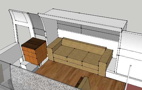

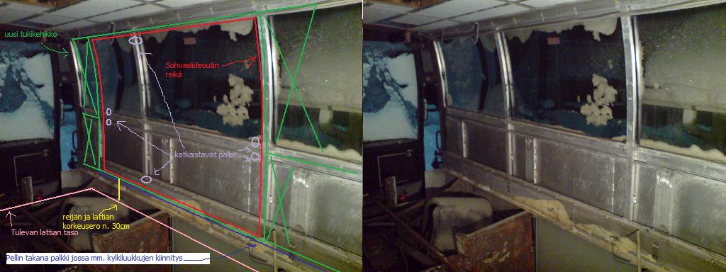

Katselin itsekin noita mekaniikkapalikoita, mutta mitä luultavammin väkerrän itse mahdollisimman paljon, jos ja KUN slaidareihin sekaannun. Vaan eihän sitä vielä tiedä. Suurin mutta on tässä asiassa vieläkin se, että pitäisi saada värkättyä lujuuslaskelmat, jotta pääsisin tekemään poikkeuslupahakemusta. Tämä alusta kun on se vaikeampi tapaus, eli itsekantava kori. :roll: Melko pienellä vaivalla uskoisin homman onnistuvan, jos teen eteen sohvaslide-outin, eli ei lattian rajaan ulottuvan, vaan ainoastaan sivupeliti, ja kaksi ikkunaa. Tai oikeastaan vajaa kaksi ikkunaa. Tällöin kantavaa koria poistuisi oikeastaan vain yksi pystypalkki ikkunoiden välistä, vaakatasossa ikkunan alareunat sekä vielä korin pystykiinnike lyhenisi + tietenkin ne ikkunat ja kylkipelti vielä pois. Reiän ympärille tulevat tukikimpulatkaan eivät muodostuisi tällöin järkyttävän suuriksi.
No, piti sitten tätä kirjottaessa tehdä paintilla havainnekuva =) Tässä:
Reijän ympärille jonkinlaista ristikkorakennetta tuomaan tukea. Siksi reikä ei ulotu aivan etuovelle saakka. Tuolla tavoin reikä olisi n. 2.5m leveä ja 1.6m korkea. Tässä vielä pari kuvaa mallinnuksesta

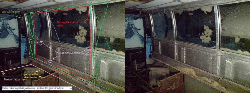

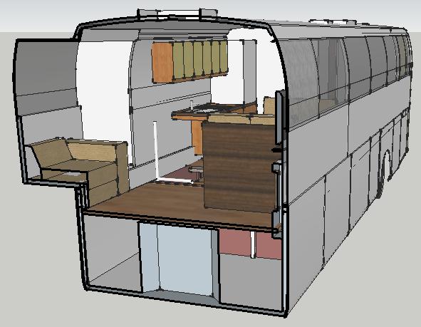

Kellään mitään kommentteja tuosta sohvaslaidarista? Ei kait siinä muuta kuin tarpeeksi tukevasta tavarasta tukikehikkoa että ei auto notkahda. Koriin tulee rasituksia vaikka minkämoisia, kori venyy/lyhenee, taipuu ylös/alas sekä sivulle että toiselle. Ja lisäksi vielä kiertyy (kuoppa tai töyssi yhdelle renkaalle). Siinäpä sitä on kun saa voimia ja momentteja laskeskeltua. Muutamina iltoina olen yrittänyt asiaa opiskella, mutta sanotaanko näin, että ei ne "ihan" täysin ole vielä auenneet... :lol: Että kyllähän tässä täytyy vielä konsultaatioapua pyytää nuo asiat hallitsevalta henkilöltä. Mutta ennen sitä yritän itse päästä kohtalaisen valmiiseen ratkaisuun, jota olisi sitten hyvä esittää. Ja jos laskelmat ja tavaravahvuudet ovat järjellisiä, sitten poikkeuslupahakemusta tekemään! :)
Mutta jos joku nyt selkeästi hahmottaa, että eihän se noin mene vaan täytyy tehdä näin, niin ilomielin otetaan ehdotuksia vastaan. :) Vastuuta ei tarvitse ottaa sanomisistaan :wink:

Tuosta korin vääntymisestä / notkahtamisesta voisin sanoa seuraavaa:
Kattilinjojen tilurin kyydissä viime kesänä totesin, että tuollanen kanikan 501 (tai 2) -96 carrus takana istuessa taipuilee kierteelle yllättävän paljon. Kolmas rivi takaa antoi hienot näkymät siitä miten akselit seurasi tien epätasaisuuksia vuokatissa ajettaessa. En usko että kaukaa heittää jos sanon että takakulma etukulmaan nähden vääntyi 10cm kierteelle. Tuollasta ei tapahdu rungollisella autolla. Kattokanavat ja hyllyt narisi ja jousti =) Kuopassa tuli hieno hetkahdus, joka tärisytti auton edestä taakse ja taksisin.
En silti usko että noita X-mallin vahvikkeita tarvinnee tehdä, kun ajattelee mitä vahvikkeita lattian alle tuli. Jos aukon yläreunaan ja lattiaan laittas yhden 40x40 palkin pitkittäin, niin varmaan on vahvempi kuin lasin ja ulkopellin kanssa. Mutta tämähän on taas ja ainoastaan mielipide. Jollakin cadilla mallintaen näkisi totuuden. Niin kuin cadilla tehdyissä taloissa/halleissa/kaupoissa tänäkin talvena, katot tulee niskaan... Vääntöjäykkyys kai tuossa on joka kusee jo alusta alkaen, ei se katkea tai taivu.
Edit:Vaatiiko tuo poikkeusluvan? Jos, niin luulisin että tiukin tulisi tosiaan pitkittäisillä palkeilla, ja jos se ei riitä, niin noista pitkittäisistä alapalkeista sivuttaiset tuet tavaratilassa alapalkkeihin keskelle. edestä ja takaa. Voi tulla vaan liian jäykkä tuosta kohtaa :lol: Kiertojäykkyyttä tulis varmaan 600% siihen "ikkunan välille".

Noista lujuuslakslmista en tiedä :oops: mutta muuten näyttää tosi hyvältä ja sisätilaa toi tuo kyllä mahtavasti lisää :shock:

Oletko Lahden autokorilta kysynyt? Sieltä saattaisi tulla hehtaariarvio sohvaslaidariprojektin "reijästä" samantien, ja rakennelujuuslaskelmien tekokin sujunee heiltä hyvin. Jos virkamies vaatii puoltolausuntoa poikkeuslupaan niin koritehtaalta sekin varmaan kätevimmin.

Hyvältä vaikuttaa.Tuo vinkki Lahden Autokoriin on hyvä, katsastuksessa varmaankin kysyvät lujuuslaskelmia.
On siinä hyvä lyödä tiskiin koritehtaan paperit,niin inssin aikaa ja hermot säästyy.

Kiitoksia vastauksista. Aiemmin selvittelin asiaa ja kyllä poikkeuslupa täytyy hakea slaidia varten. Ainakin tässä tapauksessa, kun ei ole rungollinen auto. Lujuuslaskelmat vaaditaan, sillä täytyy pystyä osoittamaan ettei rakenne ole ainakaan alkuperäistä heikempi. Virkamies ei vaadi puoltolausuntoa, mutta tuumasi että voisi asiaa tiedustella koritehtaalta. Voisihan suunnitelmia sille suunnalle vilautella ennen poikkeuslupahakemusta, varsin olisi avuksi.
Ei kai reijän kehikosta liian jäykkääkään saa tehdä. Voisi kuvitella, että alkaa paikat repeilemään ympäriltä jos ei joustaisi yhtään, kun muu osa autosta on niin löperöä. Ajattelin niitä ristikkotukia ohuesta tavarasta tarkoituksena jakamaan kuormitusta ettei tulisi niin pistemäisiä voimia.

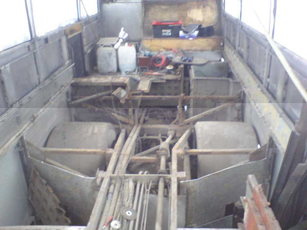

Pakkasia piisannut. Talossa on läiskitty tapettia seinille, mutta bussissa ei hirveämmin ole tapahtunut. Mutta onneksi kelit inhimillistyivät kertaheitolla. Eilen kävin purkupuuhissa taka-akselin paikkeilla. Poistin äänieristettä ja sieltähän paljastui rautakatoa suuremmaltikin.
Äänieriste, mitähän pahvimaista sitkeää tavaraa lienetkään, oli niitattu suoraan noihin palkkeihin kiinni. Kostea suolalla kyllästetty maantietomu palkin ja märän äänieristeen välissä ei ainakaan paranna rautapalkin kestoa. Tuo vinopalkki on katki alareunastaan ja pystypalkki samaten. toisella puolella sama tilanne. Eli ei ole hirmuisesti kantavuutta tuolla himmelinosalla, kun on kiinni ainoastaan päistään korissa.

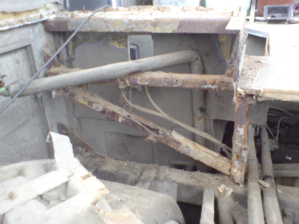

No, ei tuo aivan yllätyksenä tullut. Katkenneet pystypalkit näkyivät vaihdelootan huoltoluukusta käsin. Ja onneksi on helpossa paikassa vaihtoa ajatellen, ainakin nyt kun on lattiat poissa. Onneksi taka-akselin etupuolella tilanne on huomattavasti parempi.
Mutta yksi asia mitä haluan vielä painottaa, on se että kannattaa tutkia lokarit. Tässäkin oli toisen puolen lokasuoja avoimempi ja sillä puolella on enemmän ruostevaurioita. Kai se on suola vesisumun mukana, mikä leviää joka puolelle. Varsinkin jos lokari on puutteellinen.

Pikkusen näkyy olevan rapeutta. Onneks tuossa alapuolen on vähän vahvempaa ainetta ja ehjänä vielä. Ei kai noissa palkeissa ole vika, vaan siinä miten ne on alunperin suojattu, liekko mitenkään? Itellä meni vaihtoon samat palikat, ei ollu kyllä ihan tuossa kunnossa =)
