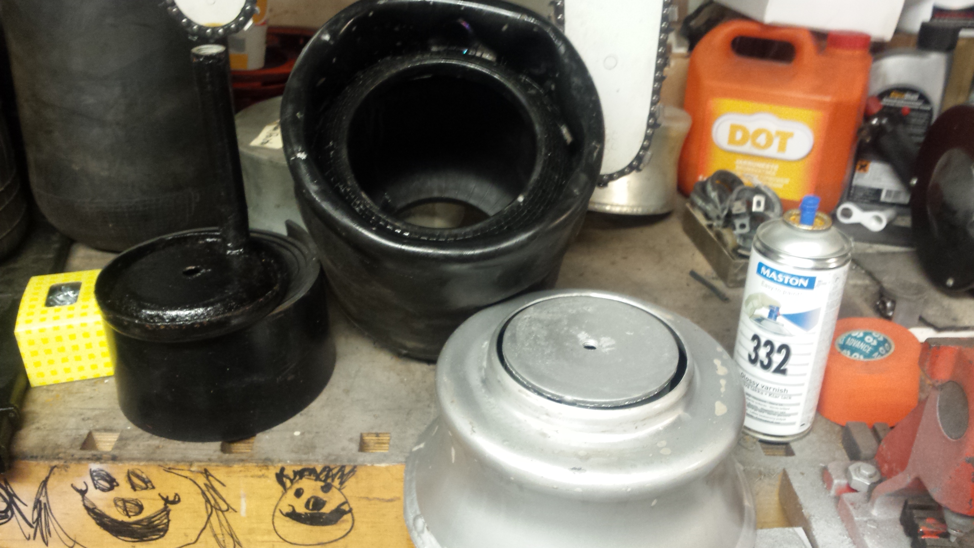

Hei tässä välissä voisin teiltä kysyä myös taka-akselin etummaisesta jousen ylälautasesta (siis se kuppi tms. ) että sopiiko siihen takimmaisen jousen "kuppi" siis johon kiinnittyy pohjaanlyöntikumi. Ylempi malja?
Re: VOLVO B10M "VIVVI"
B10M takajousen ylätiivistelevyt ovat samanlaiset. Kuin kaksi marjaa; toinen sisaruksista sinkinkiiltävä ja toinen norjankrominen maileja nähnyt - täydentävät toisiaan.

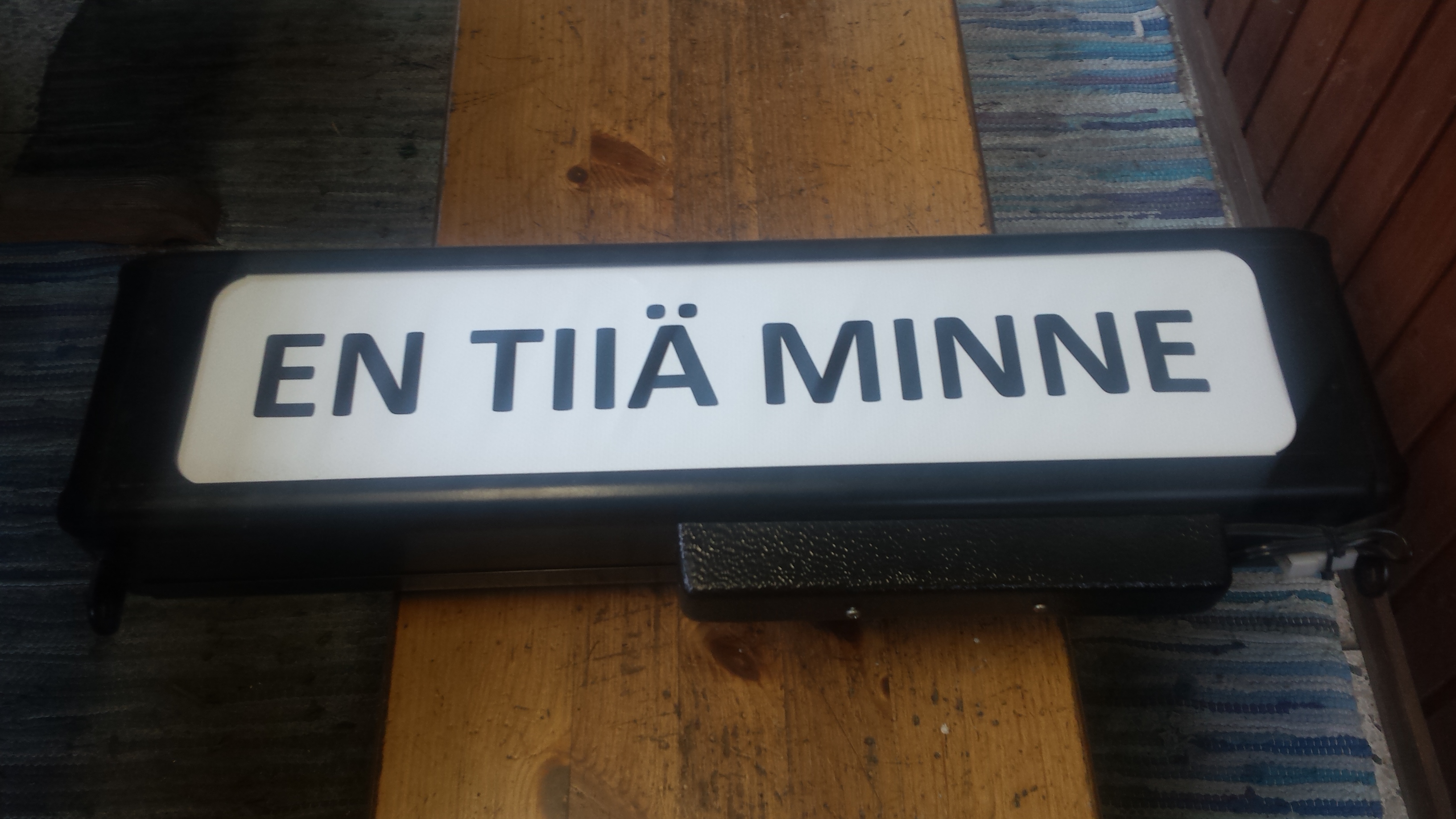

Töissä tylsäää :)

Pukaatti kirjoitti:Töissä tylsäää :)
meille tulee kanssa tuommoset,hieman eri teksteillä vain ;) eips ollut ees kallista puuhaa teettää parkanon mainostoimisto säkässä :) kolmeen eriin linjakilpeen tekstit niin 130egee :)
Onneks sisko on teippari ni 0e :)

Mie en osaa..ei p XXXXXe. :evil:
Onhan tuolla sisäpuolella rengasrasvaa taitoksessa onhan :wink:
Juuo ja sit silmää laitoin kans vähä, mutta ei vaikutusta?

Riksa
Viestit: 47
Liittynyt: 19 Helmi 2015 20:18
Truck: VOLVO B10M Clipper
Location: Hyvinkää
Paikkakunta: Hyvinkää
Viesti Kirjoittaja Riksa »
tuo on tuo pussi jumppa oikein hauskaa jos käsin tekee...... itelle just toiselle puolelle väänsin käsin, oli muuten sormet ja ranteet helänä muutaman päivän :D
Toisen puolen kanssa en enään jaksanut taistella, vaan töissä prässillä ja paineilmalla kikkailin paikoilleen :D
sen ensimmäisen pussin kohdalla olis ollu nopeampää ajaa 30 min suuntaansa prässin ääreen, kuin vääntää käsin, mutta ittepäinen kun piti olla.
en ala enään käsin vääntämään yhtäkään :D
Timppa
Viestit: 516
Truck: Carrus 602 B 10 M
Member id: 2
Paikkakunta: Hollola/Lahti
Viesti Kirjoittaja Timppa »
Ostin viimeksi taakse valmiiksi käännetyn jousipussin , lätkäs vaan alakappaleen päälle , kannattaa myyjältä kysyä löytyykö .
