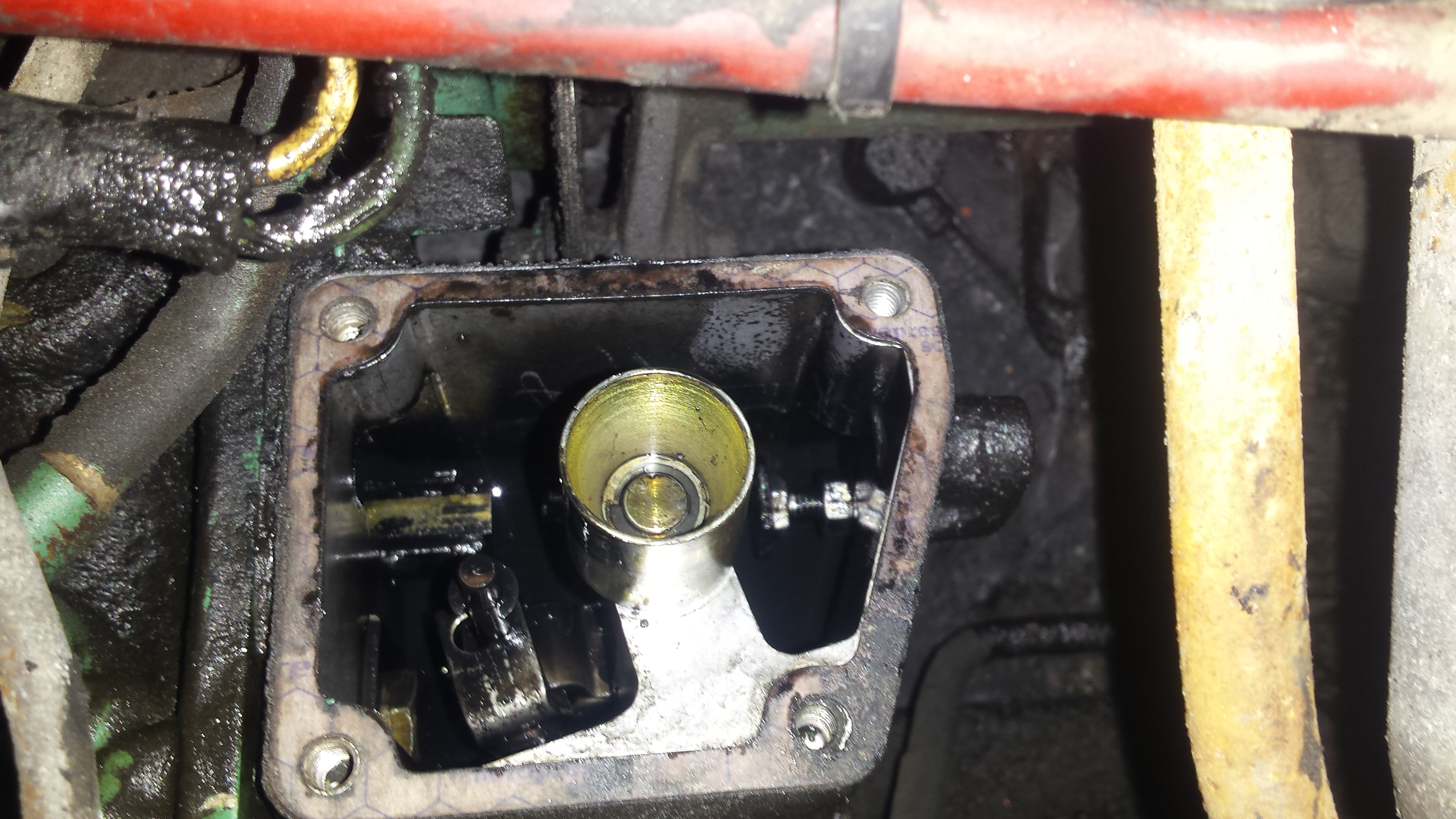

Mut sit inspis kehittyi kohti syöttöpumppua sekä vanteita. Vanteissa tosin loppui inspis kun ei ollu kovetetta :(
Laitoin jokusen kierroksen lisää ahdonalaista syöttöö lisää. Ihan mutulla kiersin ja saa nähä mitä vaikutti ;)

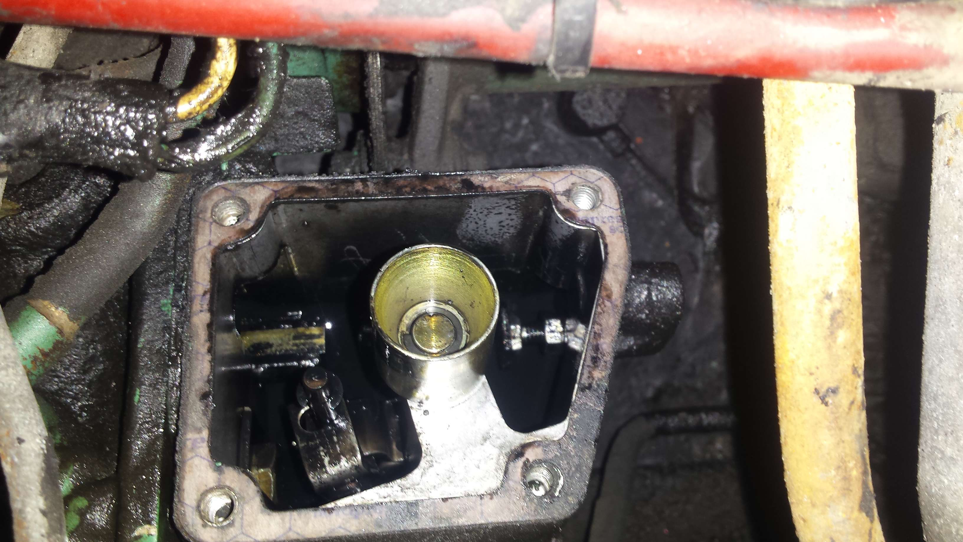

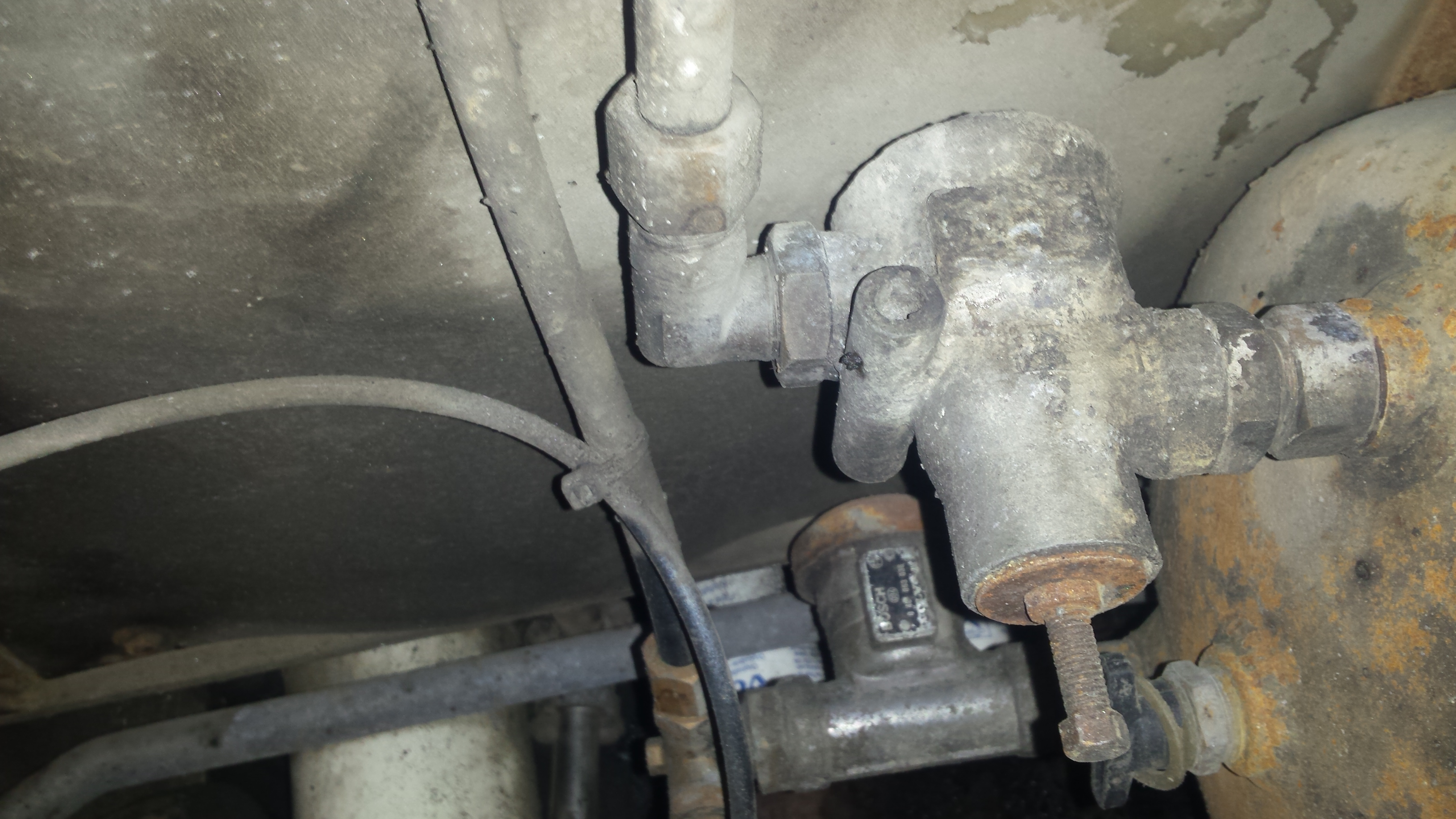

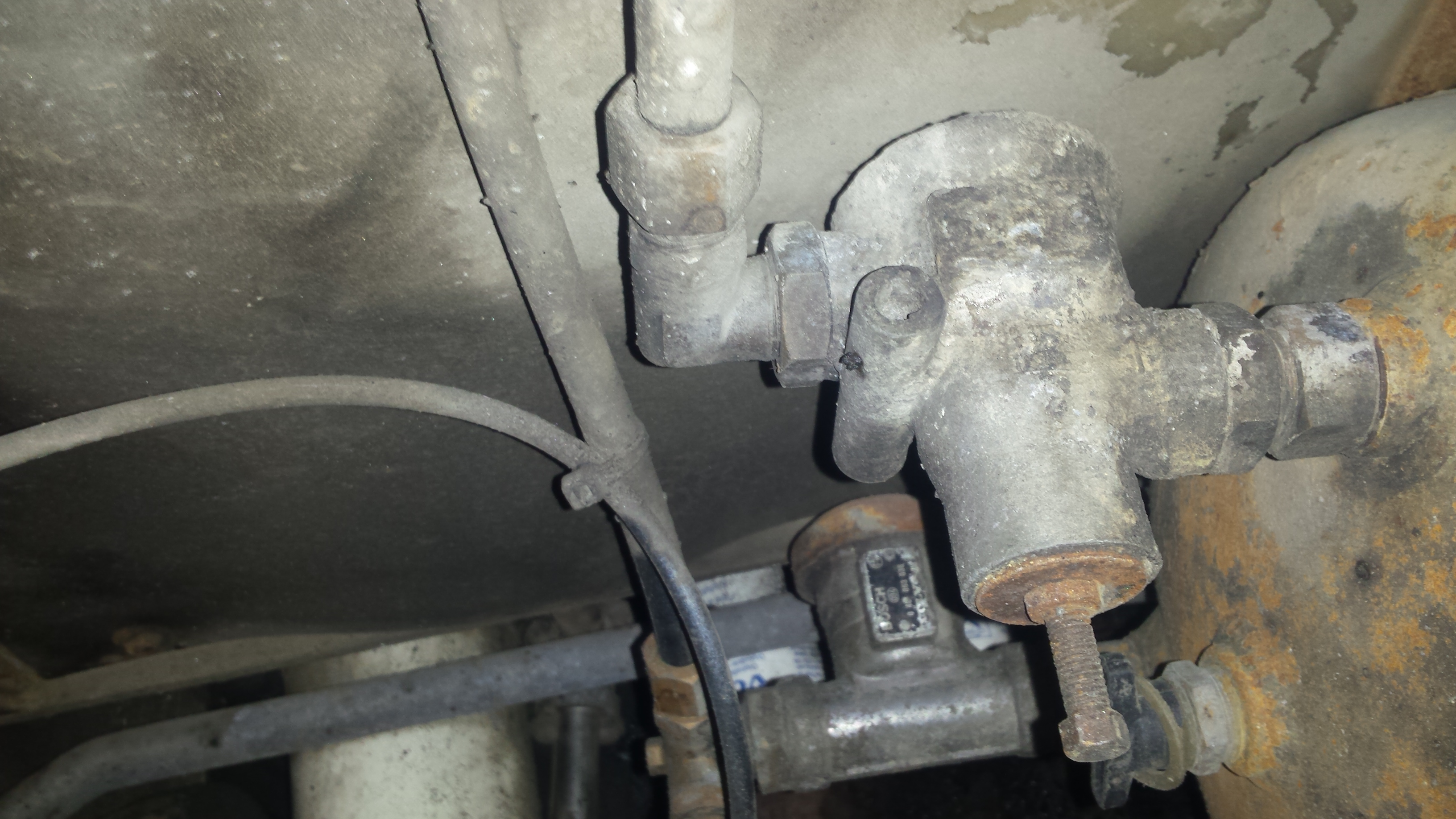

Syöttöö en ole päässyt testaa (vielkää) mut kävin katsomassa mitä volvon alle kuuluu ja kuvasin sunnuntain luontokuvan : eli mikä tuo takimmaisen bosch valmisteisen potikan merkitys on? Etummaisella säädetään esmes oville ja kytkimelle painetta. Ainakin volvolla kerrottiin mutten ehtiny kysellä tuota toista.
Re: VOLVO B10M "VIVVI"
Joo ei tiiä kukkaa, mutta eniveis : kiertelin jonniin verran sitä ahdonalaista syöttöä lisää muttei ahtopaine mittari vielkää tapissaan ja ei oikein mustaakaan karmeesti vielä anna. Laitetaanko lisää? Antaako önkää miten synkkään teillä? Kulku parantui kyllä selkeästi aiemmasta näillä "säädöillä "

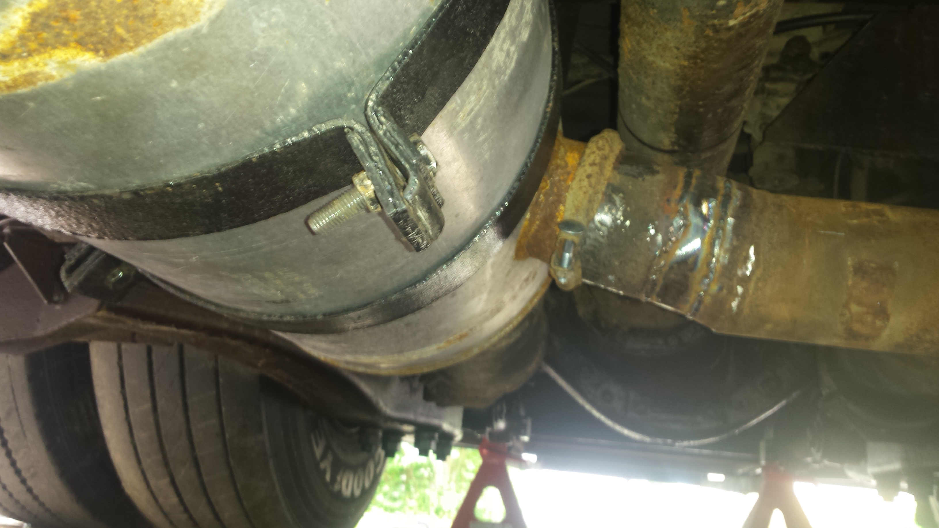

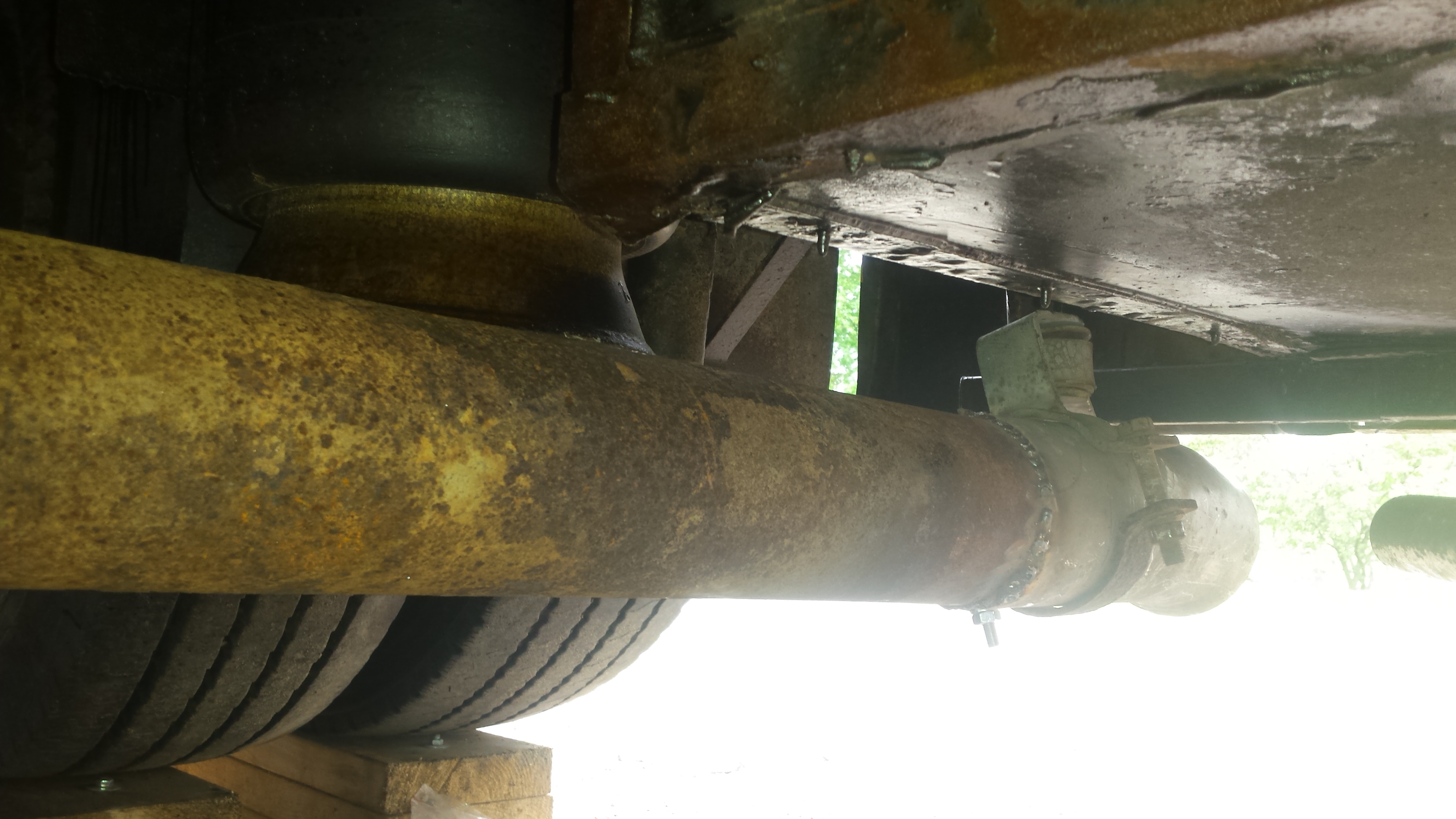

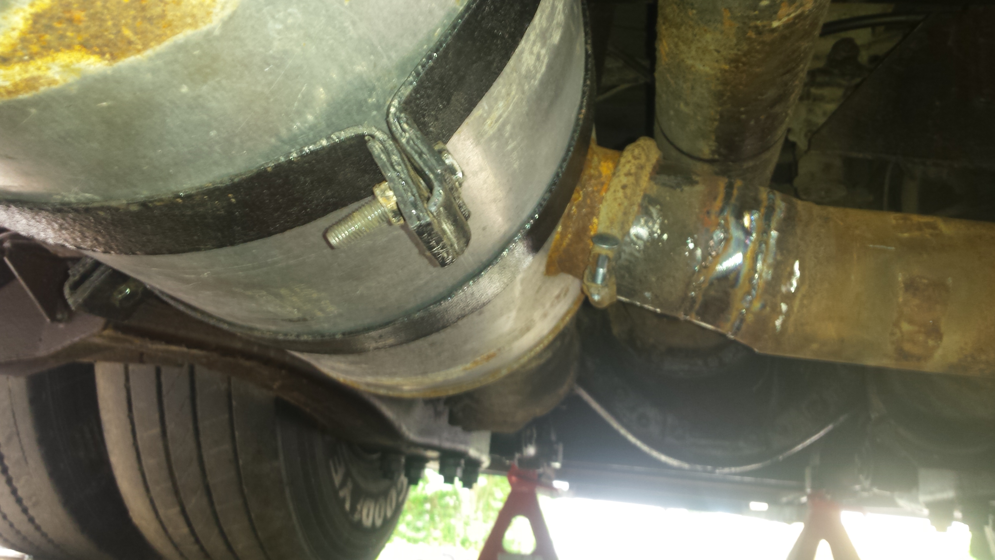

Alusta massattu n. Vaihteistoon asti ja "uusi pakoputkisto " saavutti olinpaikkansa auton alle. Huom : maalasin oikein pannat :) kuvissa näkyvät pukit ovat vain dekoratiivisistä syistä paikallaan ;) ja kotesuojan päällä on nyt paksumpi massa, ensin ML pohjaan ja sit jäykkä päälle.

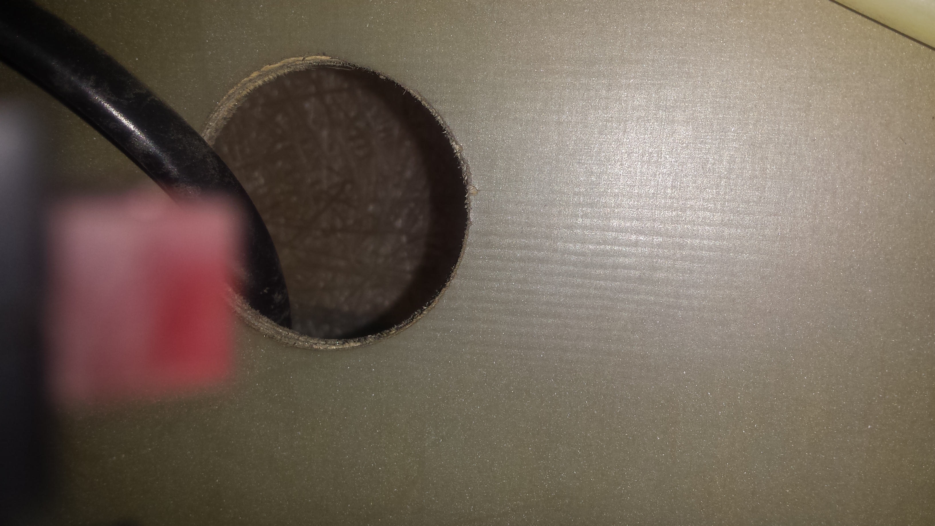

Hei. Voiko tosiaankin tässä olla katto lasikuitua? Kurkkasin äskön sähkötaulun yläpuolelle kun valoa näkyy ni lasikuituu?
Viestit: 2638
Mulla on ainakin sähkökaapin päällä eka kovalevy sitten styroksia ja sitten pelti. Tiedän kun sinne on joku antenni porattu läpi, niin rakenteen näkee aika hienosti.
Ok. Jostain vain valo kuulti läpi ja just lasikuidusta? Joo joku levy, rytoksi ja sit katto olin itekkin kattovinaan.

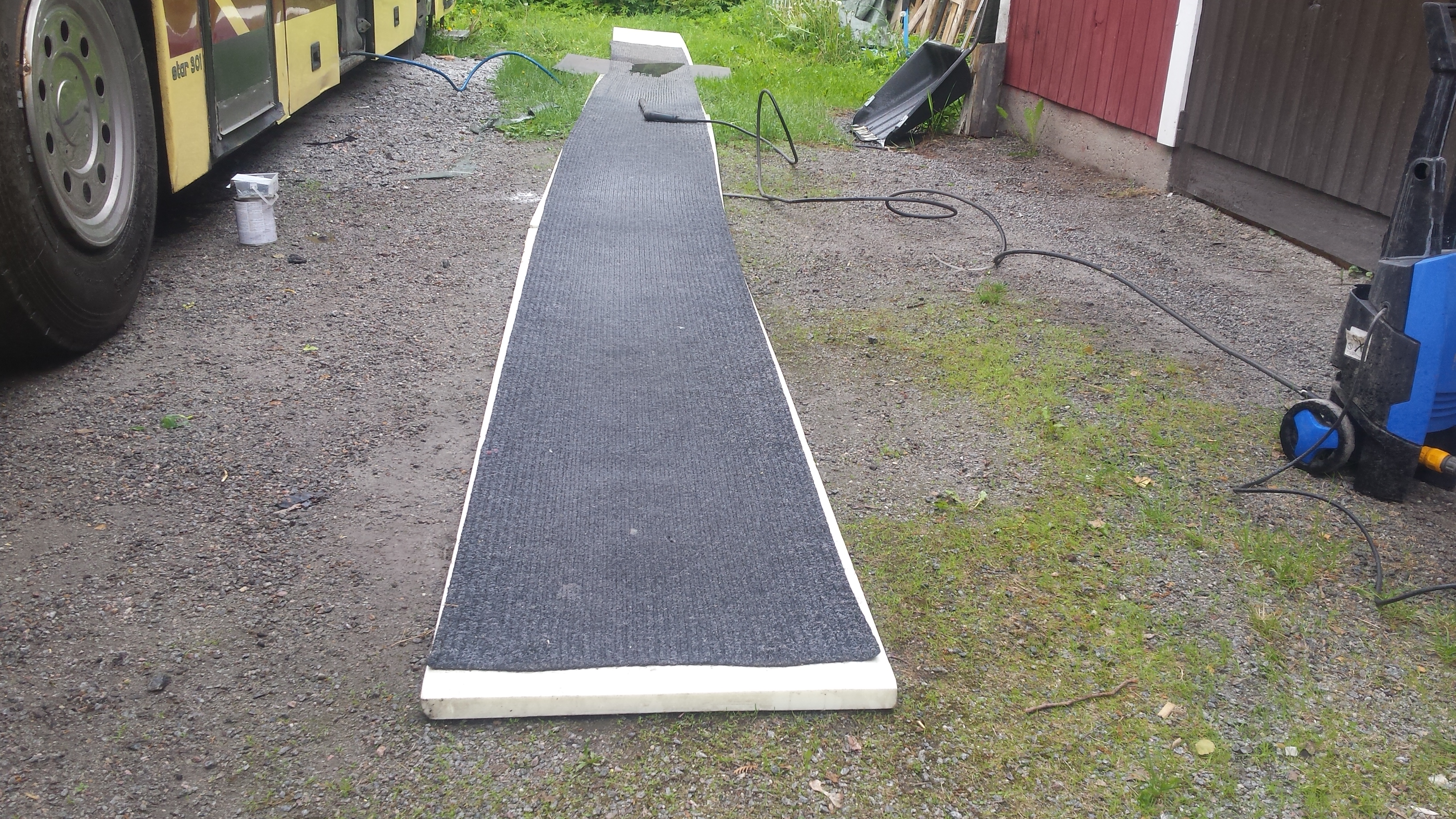

Sarjassamme matonpesua ja yleistä siivousta. .. Katto vielä imuroimatta mut saa jäähä huomiselle tai ylihuomiselle ;)
Huomaa : muutin camperia takaa :D

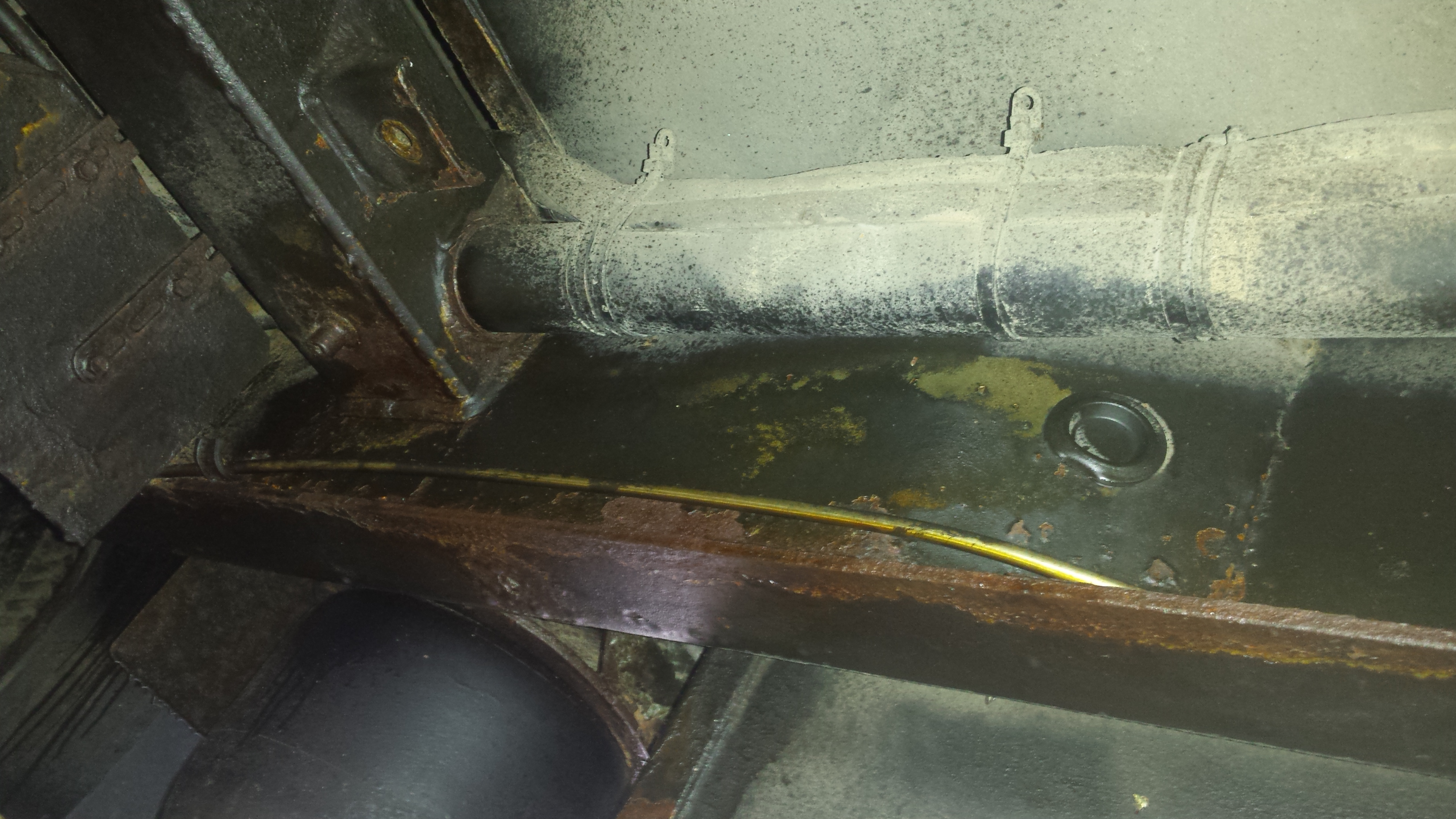

Juu o paitti ku löytää mistä syöttö menee veskii ja siihen sit juurikin hupisähö. Wc syöttökaapelia siis metästän. Jos löytyy sulaketaulusta lähtö ni modaan siihen suoraan.
Wonderi
Viestit: 922
Location: Nokia
Viesti Kirjoittaja Wonderi »
Eikö helpompi etsiä johtoa vessan päästä?
Joo siellä aikani romusin ei kehveli mie sinne päätäni saa mahtumaan. Pöntön piuha löytyy muttei sitä et mistä se o pujoteltu :( vielä mie sen löyvvän.
