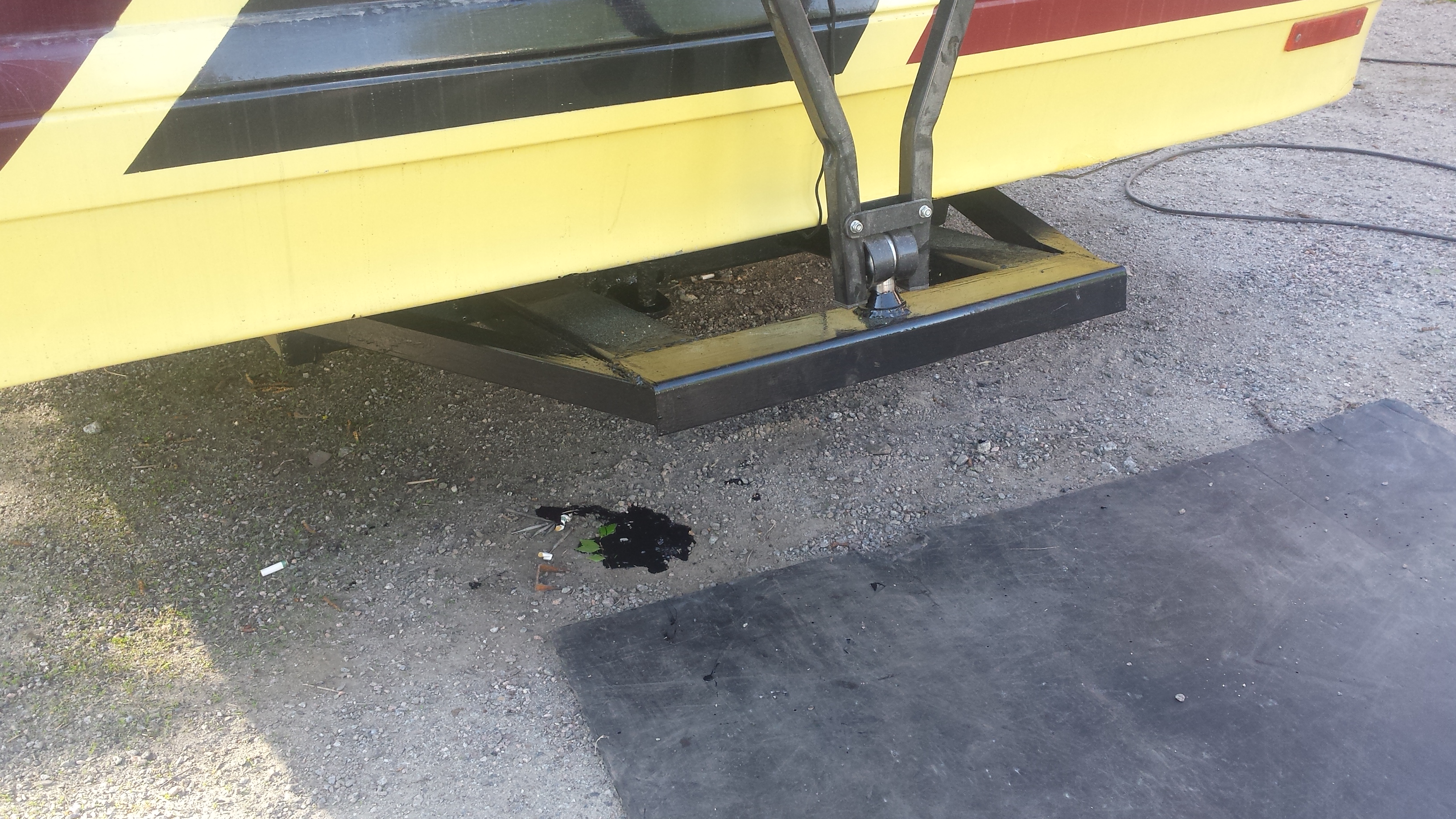

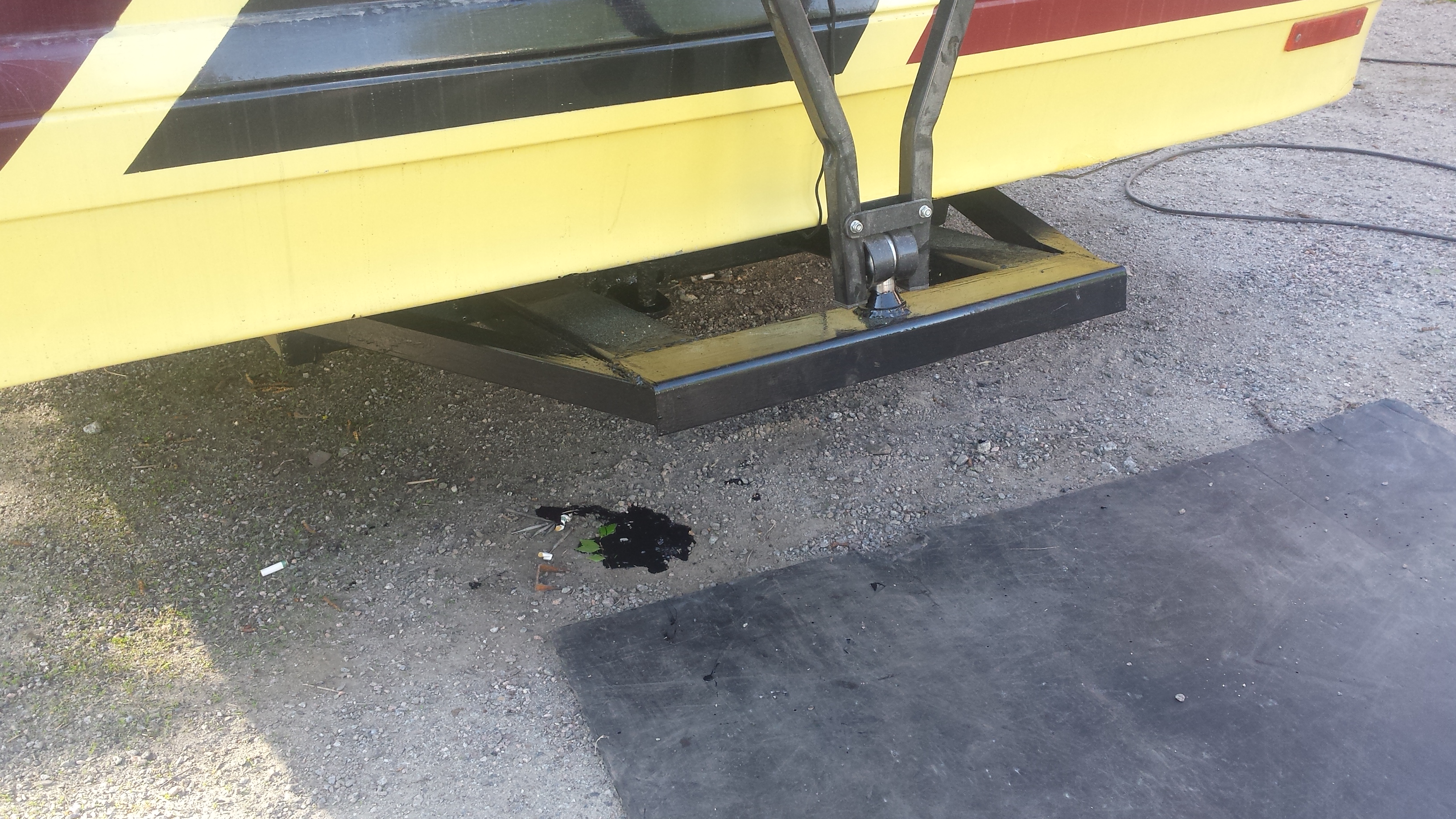

Ainii viel yks kysymys ohjaustehostimesta. Tässä aavistus narinaa ilmaantunut pihalla tyhjäkäynnillä venkslatessa ni onko mistä helpoin tapa laskea vanhat öljyt alas? Lueskelin haulla muttei miulle auennut et kui? Aamulla saan suodattimen säiliöön ja meinasin pukittaa auton keventääkseni akselia kun vaihdan öljyä.
Viestit: 2663
Re: VOLVO B10M "VIVVI"
Narina lienee peräisin kuitenkin nivelistä, tehostin alkaa vanhemmiten pitämään sellaista murinaa joka tuntuu ratissakin tärinänä.
Ok. Kokeilen rasvaa saada niveliin jotenkin. Jos ei jelppaa niin tutkin vielä sitä tehostimen öljynvaihtoa . Tikkua kun nostin niin oli aivan normaalin punaista.
Laittelin sisu kunnossapitoöljyä sinnetänne mutta ei narinaan auttanut. Ihankuin se kaikuisi jostakin, varmaankin se pumppu kohta menossa mäsäksi. Vaihdoin uuden alkuperäisen suodattimen säiliöön (vanha oli ruosteessa päältä ) ja imuvaihtajalla imin vanhat pois ja uutta tilalle siten että tyhjäsin säiliön ja kaadoin uudet sisään ja sama 3 kertaa toistaen sekä välillä käynnistin auton ja kiertelin rattia edestakaisin. Tuntui hieman ehkäpä että ääni vaimeni. 3.5 litraa kierrättelin lävitse sieltä.

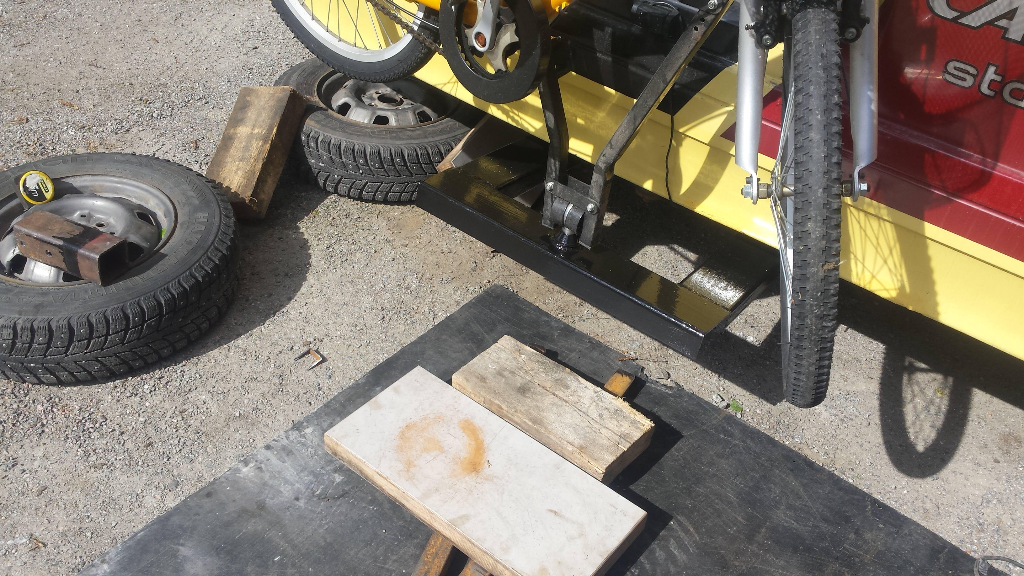

Tässä polkupyörä telinettä väsäilen mutta kaasuhan se loppui....

Muistan kanikan ajoilta kun tehtiin s m tai l huoltoja ni oikeestaan ei ollu ku kardaanissa nippoja ja sit puutavara nostimessa. Sinnekkin sitten joka yhtiöllä oli omat rasvansa. Sit ruvettiin kopin heloihin poraa reikiä 4 sarjalaisiin et eivät kuluisi niin paljoa ja narisisi.
No nyt oon hakemassa puikkokonetta ku kaasu loppu :(
