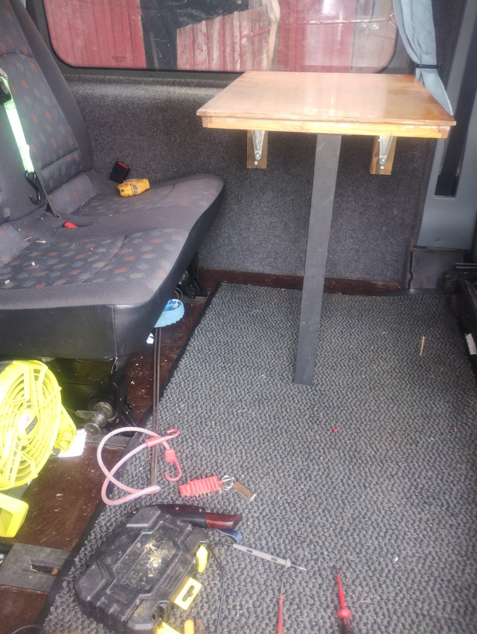

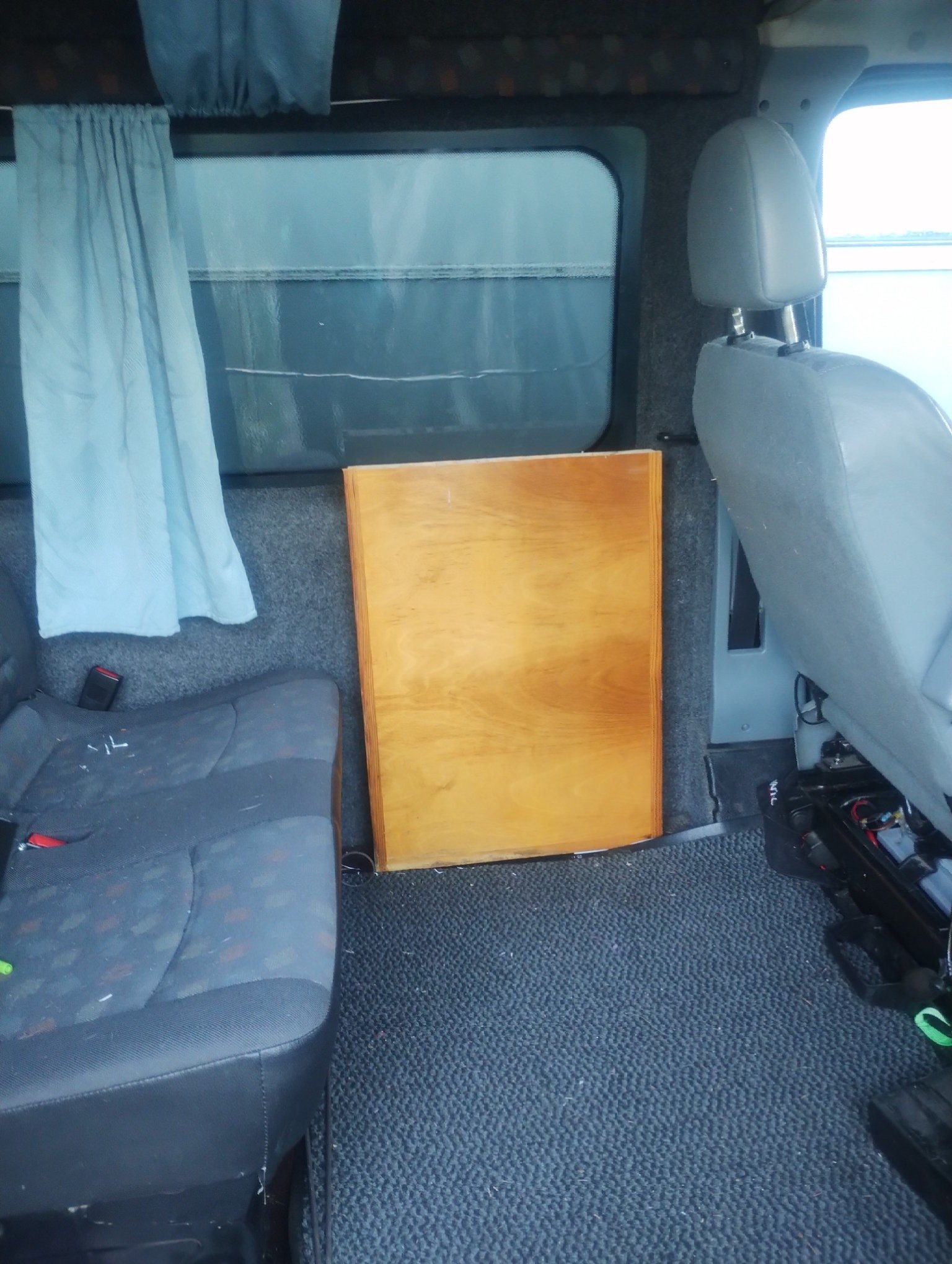

Pahimpana puutteena jatkohytissä ei ole pöytää.
No, nurkista löytyi vanha komeron ovi, kaasugrillin jalka, sekalaisia saranoita ja puun paloja :lol:
Ruuvasin reunoille pari pyöristeltyä kulmarautaa joissa on reiät mustekalan koukuille, niin pöytä kiristyy seinää vasten eikä jalka kolise levyä vasten.

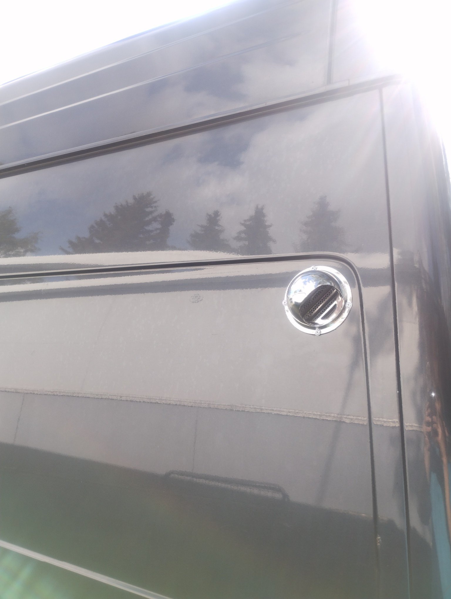

Tilasin kiinanpojilta pari tällaista läpivientiä jotka kairaan molemmin puolin takakylkiin.

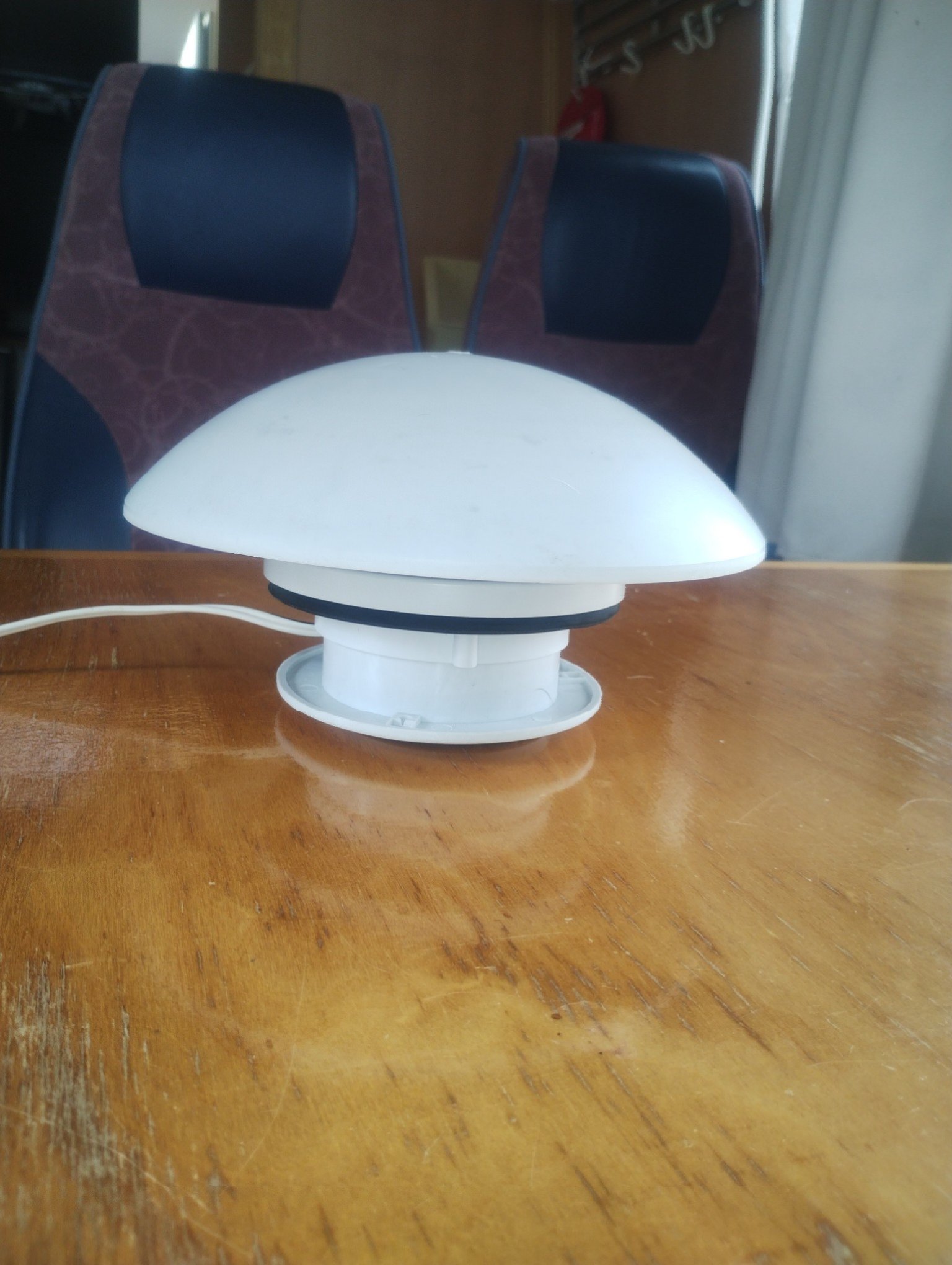

Lisäksi vapaa-aika.com toimitti 12v poistopuhaltimen jonka ajattelin laittaa taakse kattoon.
Josko näillä eväillä saisi ilman vaihtumaan. Ajatus siis on, että ajon aikana ilma pakenisi noista kylkien aukoista, jolloin ilmastoinnin tuottama viileä siirtyisi myös auton takaosaan.
Parkissa ollessa taas saisi puhaltimella ilman liikkumaan. Kun viilennettyä ei saa, niin vaihtuisi edes ilma niin, että lämpötila pysyisi jotenkin siedettävänä :roll:
