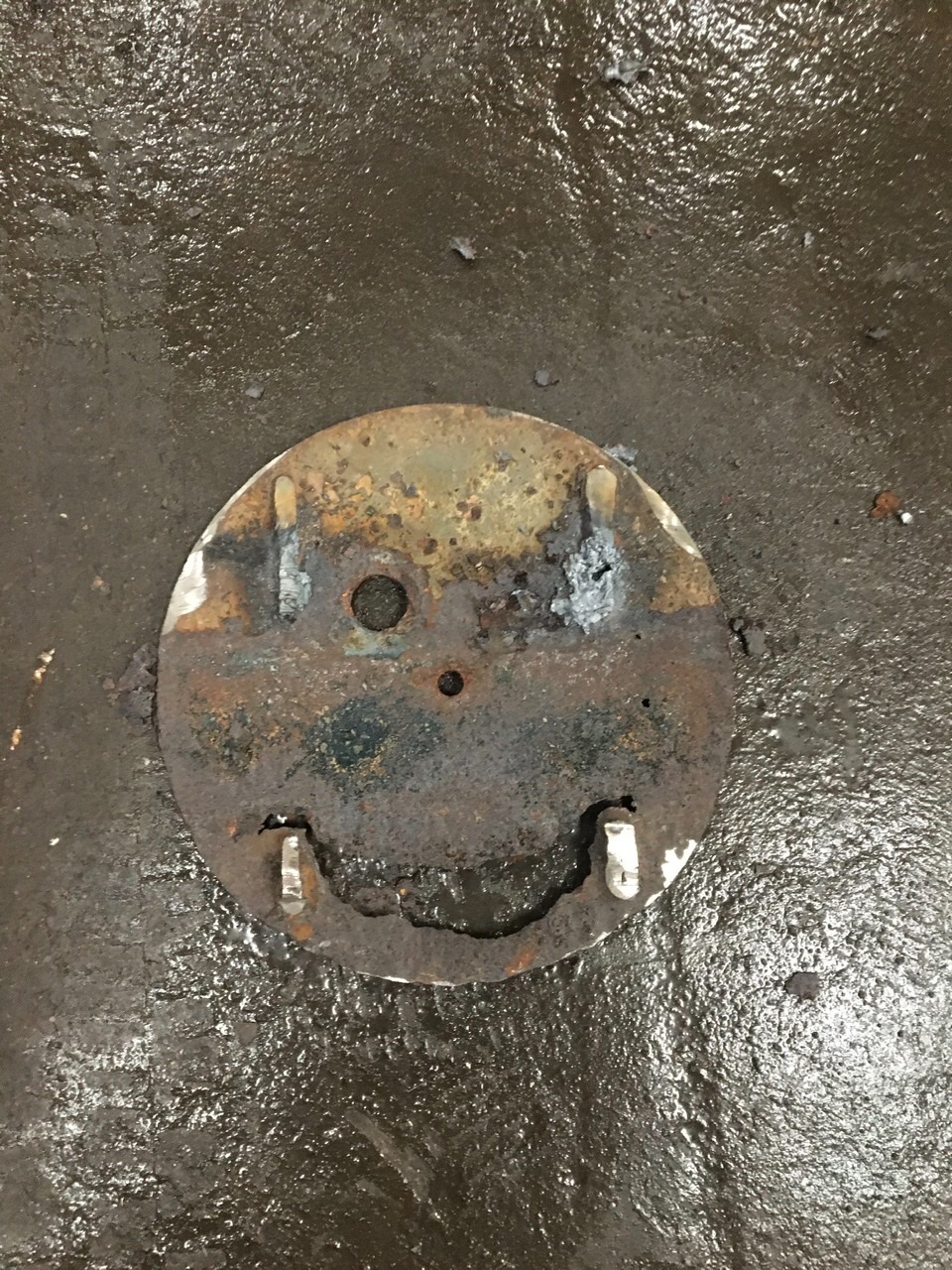

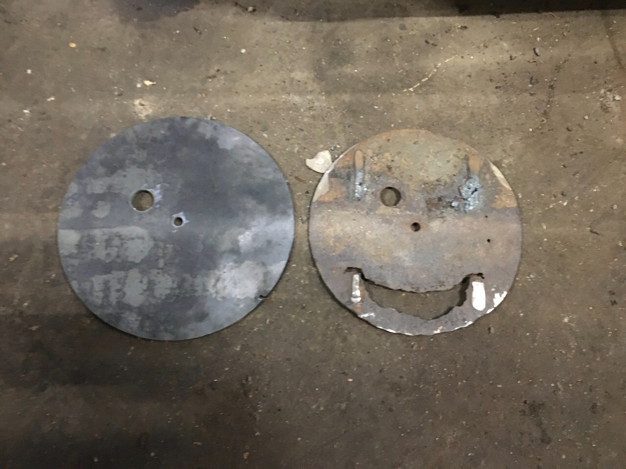

Kauhea päivä oli tänää. Aamulla ysiltä olin suunnitellu olevani Paimelassa. Olin siellä jo kohta kaheltatoista. Normaali tonkimista ja tuntu taas et siellä ei oo mitään. Vähän niinku varapatruunoilla piti mennä. Vielä ku mun alamalja oli joku outo ja yritin eka ettii samanlaista kunnes vihdoin keksin mitä oikeesti oon hakemassa. Sit löyty.
Kallistuksenvakaaja, alamaljat, iskarit ja yks pussi. Toista ei ollu. Se löyty Tarvike-Aholasta.
Monien mutkien (ja kaapelikäynnistysten!) jälkeen olin vihdoin seittemän jälkeen hallilla. Siellä oli ylälautanen mystisesti liimaantunu paikoilleen ja päästiin asentaa jousta. Sehän oli helppoa ja hauskaa! Edellisen alamaljan se mulikka oli ruostunu irti ja jääny siihen reikäänsä kii. Tunnin noi sitä hakkas irti. Kallistuksenvaimentimen asennus oli ihan yhtä älytön homma. Ainoo pätevä tanko minkä löysin oli vähän ohuempi ku se mikä siellä oli ollu. Pusliin piti tehä spacerit. Onneks löyty sopivaa matskua hyllystä…
Ihassikajäykkä pussi ja liian vähän tilaa. Kauhee homma. Sit ku se limpsahti paikoileen ni sithän se oli niinku puistokävelyä se loppu. Iskarit paikoilleen ja pyörä, sit lelut läjään ja jo 00:15 kotimatkalla tämä

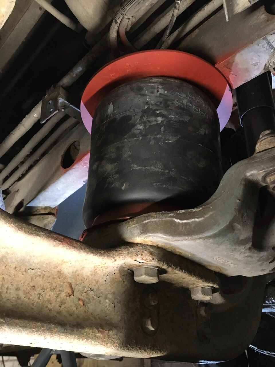

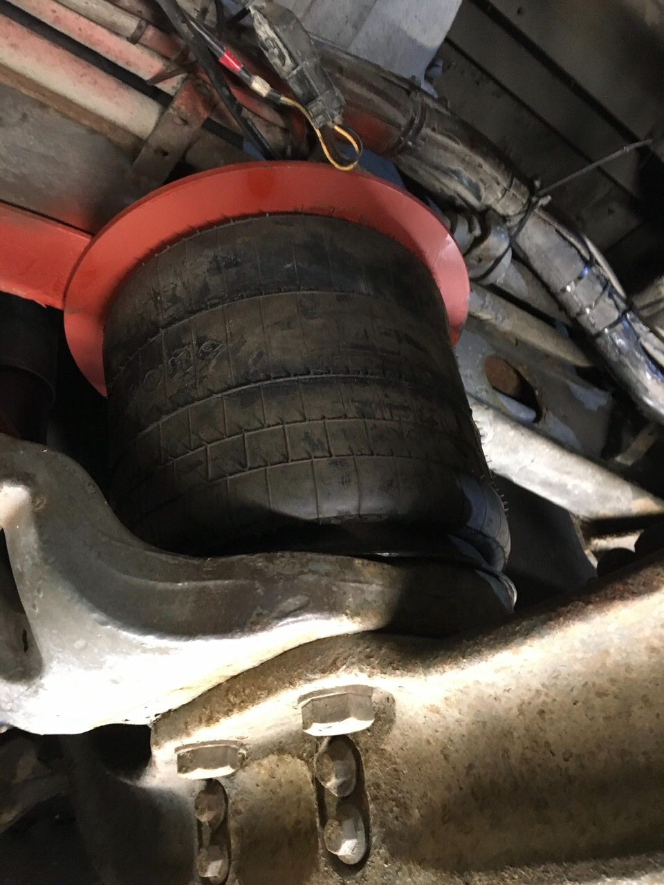

Pussit vaihdettu kaikkine tykötarpeineen.
Seelantilassa ei ollu tämmösiä asennuseväitä

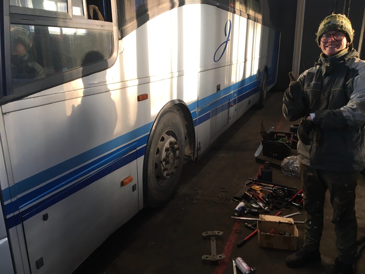

Ja muuten kolmessa polvessa rakennetaan! Vanhempi asentaja edelleen kuviossa mukana (vanhukset tarvii kuulemma virikkeitä), mut tällä kertaa mukana myös isänsä poika:
Joku siellä alla edelleen vuotaa, eikä kakkospiirin paineet halua nousta ku just punasen yläpuolelle.
Vinkkejä?
Viimeksi muokannut neppi, 16 Tammi 2022 11:50. Yhteensä muokattu 1 kertaa.
Re: Horror Lines 3.0
neppi kirjoitti: 16 Tammi 2022 00:57 Pussit vaihdettu kaikkine tykötarpeineen. Joku siellä alla edelleen vuotaa, eikä kakkospiirin paineet halua nousta ku just punasen yläpuolelle.
Vinkkejä?
Säiliö? tai joku alumiininen esim releventiili hapettunut
Ärsyttäviä ääniä ku ei pysty kohdistaa. Suhinaa on mut korva ei näytä et mistä se tulee ja kättä ei saa joka väliin, ainakaan niin päin et sillä mitään tuntis.
Nostat vaan kierroksii?
Viestit: 1058
Member id: 473
Viesti Kirjoittaja leemu »
Hanskat kaikki tallessa?
Joku työrukkanen kuiteskin pussin ja lautasen välissä, tai peukalo :lol:

neppi kirjoitti: 16 Tammi 2022 11:34 Ärsyttäviä ääniä ku ei pysty kohdistaa. Suhinaa on mut korva ei näytä et mistä se tulee ja kättä ei saa joka väliin, ainakaan niin päin et sillä mitään tuntis.
Joku tupakka mies auton alle mukaan …toppa norttia ja jo on savulla löydetty 😉

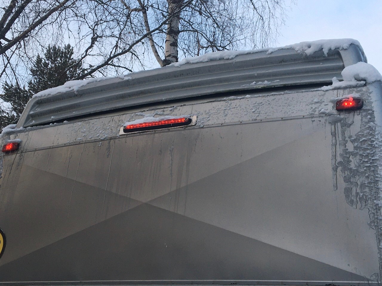

Tarvike-Aholasta tarttui mukaan muutama sivuvalo, lisäjarruvalo, vuotavien etupussinletkujen tilalle uudet ja sit jotain suodattimia jne. Ainii, ja laturin hihnat huutavien tilalle! Edelliset oli niin hurjat, että säädöt oli aivan tapissaan, mut nyt! Nyt on hyvä! Seki homma tosin jäi kesken. Kauhee hankaliksi ovat Ruåttalaiset suunnitelleet noi asiat.

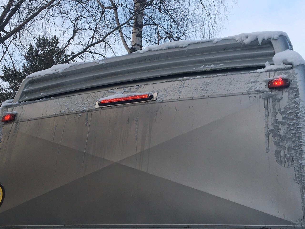

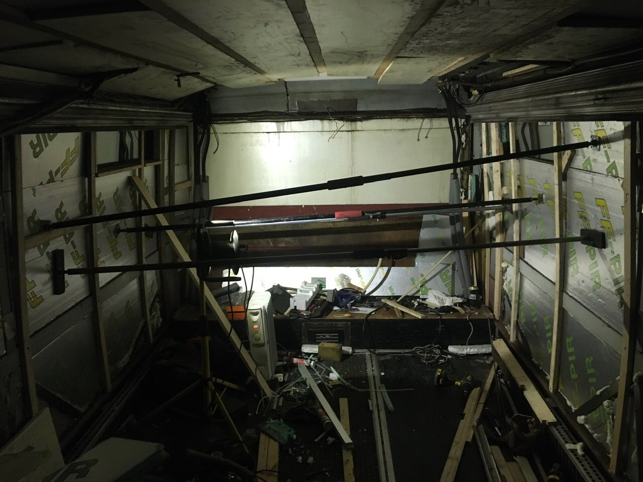

Eilen oli taas puhelin tiukasti keittiönpöydällä koko päivän, eikä oo kuvia, mut vuotavat ylä-äärivalot on nyt tukittu alumiinilla ja sikamassalla sisäpuolelta. Ulkopuolelle laitan liimaa ja lediä. Myös keskimmäisten katonrajavalojen tilalla on nyt alumiinipeltiä ja liimaa.
Tapahtui siellä kai jotain muutaki… sivuseinien kolauksia ehti tulla pari lisää ja jotain sähköjohtoo vedettii. Emmätiä. Katotaas taas.

Takaseinään lisäosia ja sivuseinien aloitus. Tapahtu siellä katossaki vissiin jotain ja sit yhet iha älyttömät letkut sai lähtöpassit.

Takasivuikkunat takaovelle asti eristetty molemmin puolin ja aina Ah niin ihana takaseinäki on 90% (eristeistä) valmis. Se vika kymppi onki sit semmonen show, ettei paremmasta väliä. Vaa kaks poranterää tänää. Jei.
