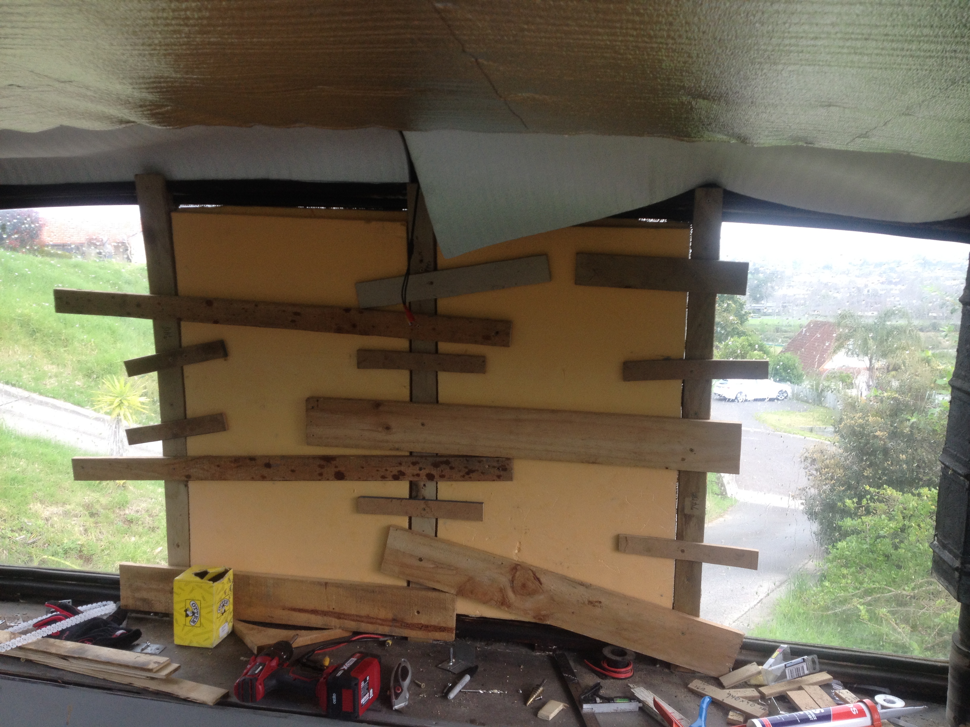

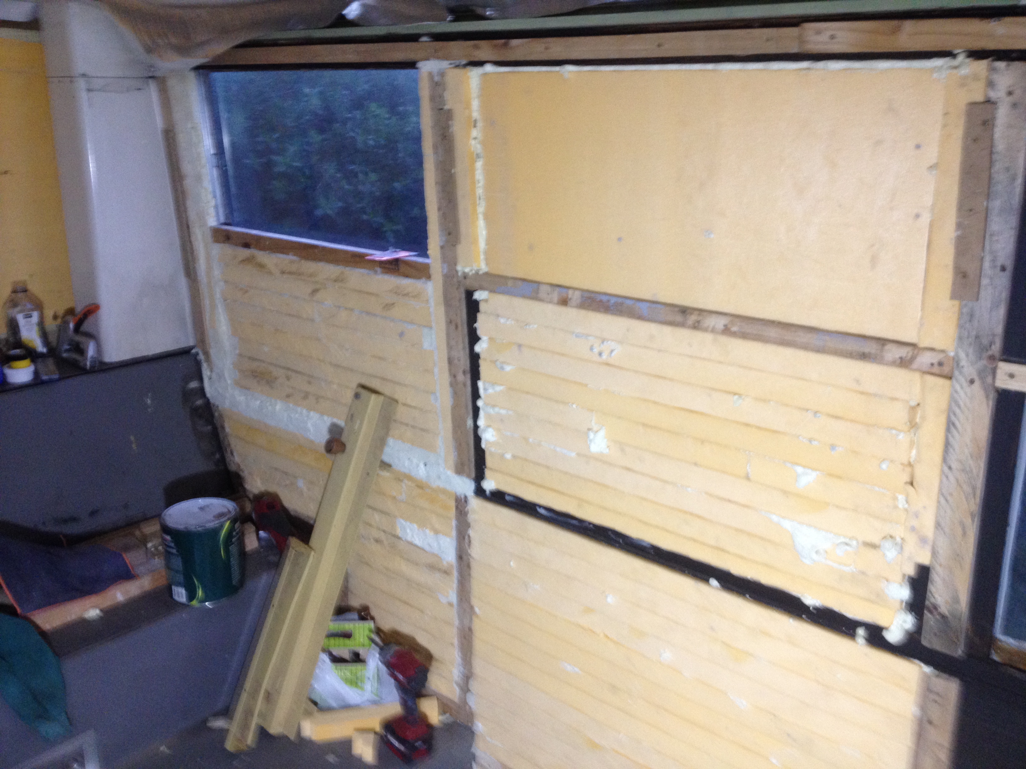

Noitten koolausten hiplaaminen oli hidasta ja ärsyttävää. 7mm kyllästettyä (ku sattu olee) ensin neljä kerrosta ikkunaan ja sit 9mm kyllästettyä kaks kerrosta päälle. Ikkunaa vasten tuleviin kaikkiin, myös eristeisiin 4mm kammalla harmaa liimamassa ja faneerikerrosten väliin Sika Nailbond SB (ku sattu olee). Ikkunan ulkopuolelle tulee joskus 5% kalvo, ni kyllä ei näytä pahalta ulos.

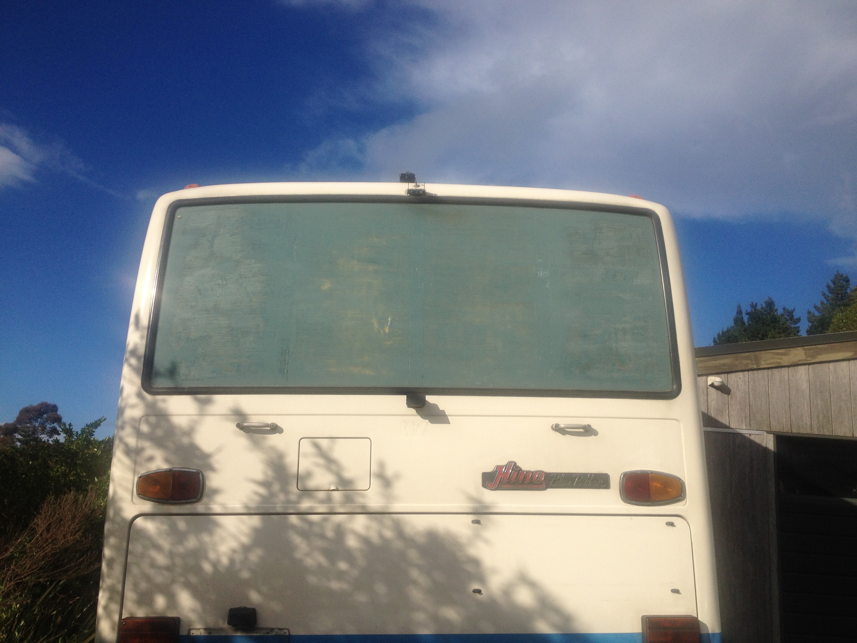

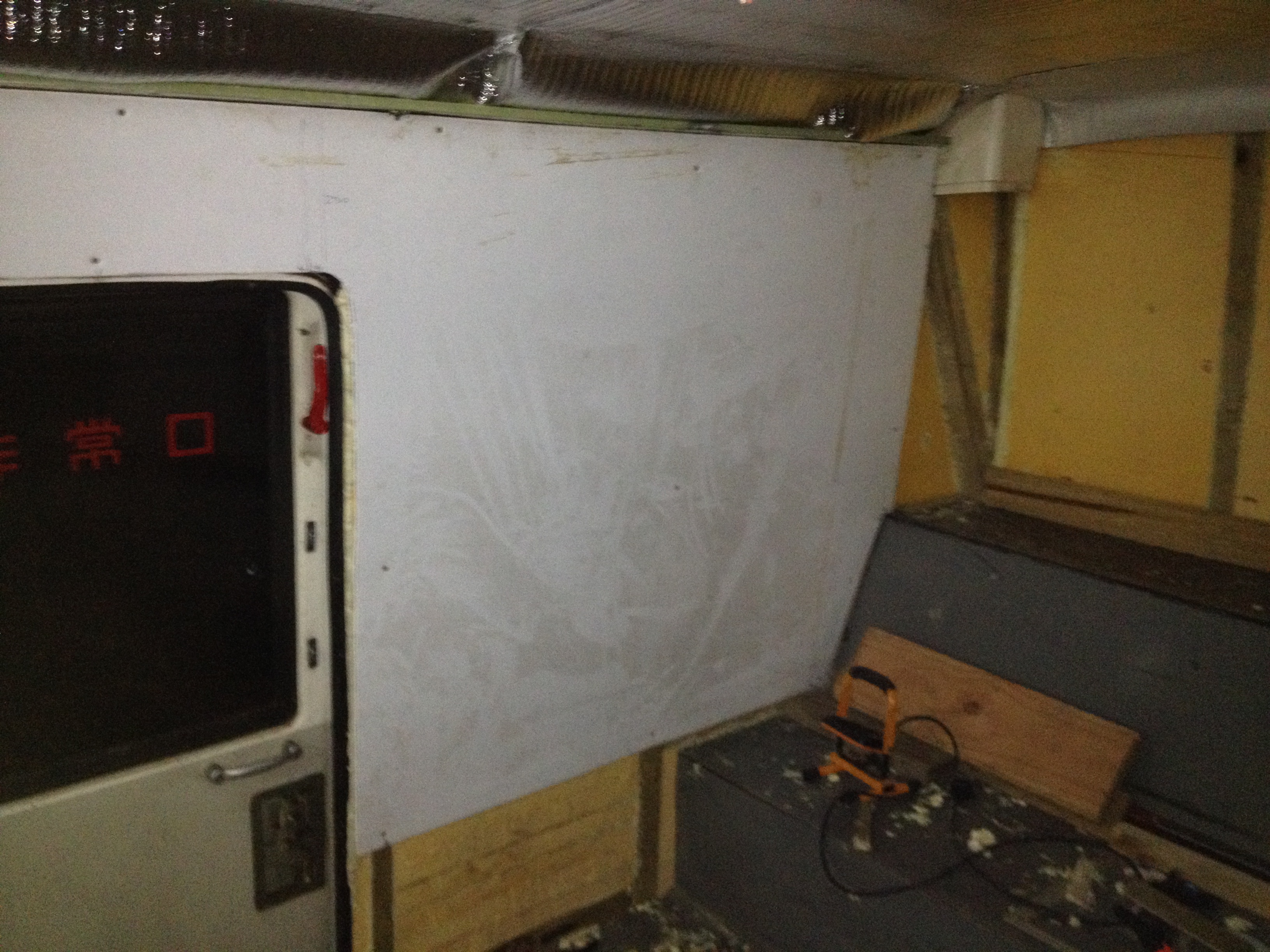

Takaseinä eristysten puolesta kokonaan valmis. Aivan törkeen kauan kestäny tämä. Ei hyvä.
Peräkammarin sivuseinien eristystyöki varovaisesti alotettu.
Ainii peruutuskamerat on paikoillaan ja toimii. Olihan säätöä niitten kans. Nyt jos niille pitää joskus jotain tehä, ni voi morjes! Ei oo ihan helposti liitokset esilleotettavissa...

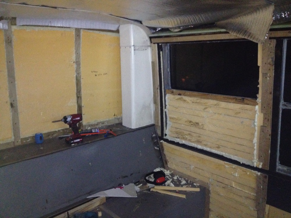

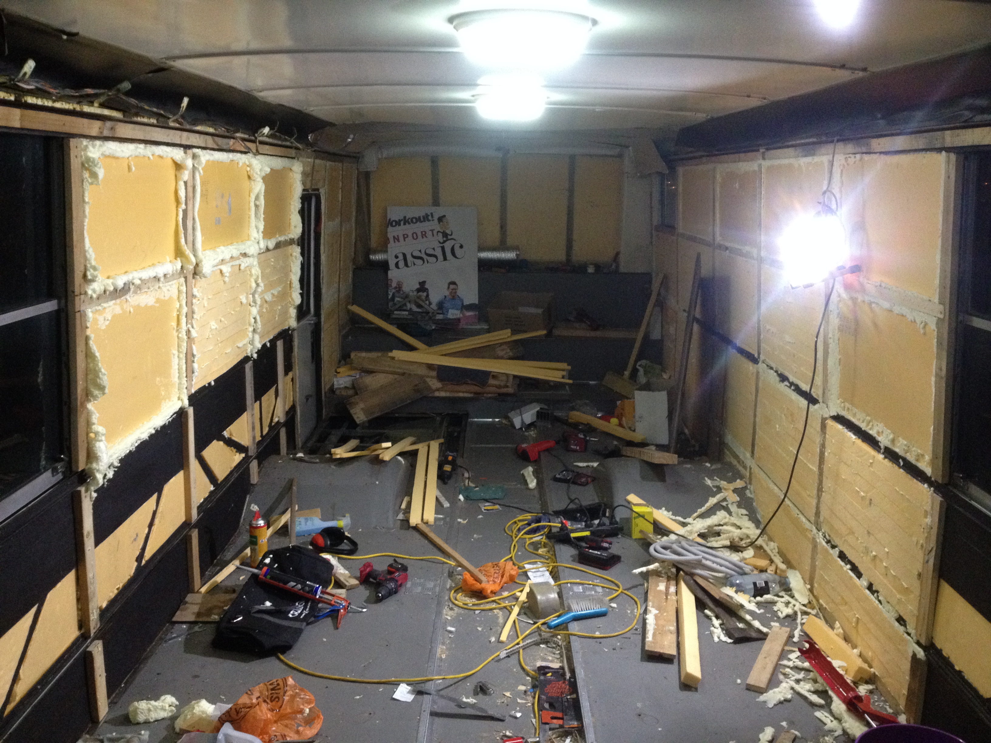

Peräkammari aikalailla eristetty. No ei lattia viälä. Rosessikuva:

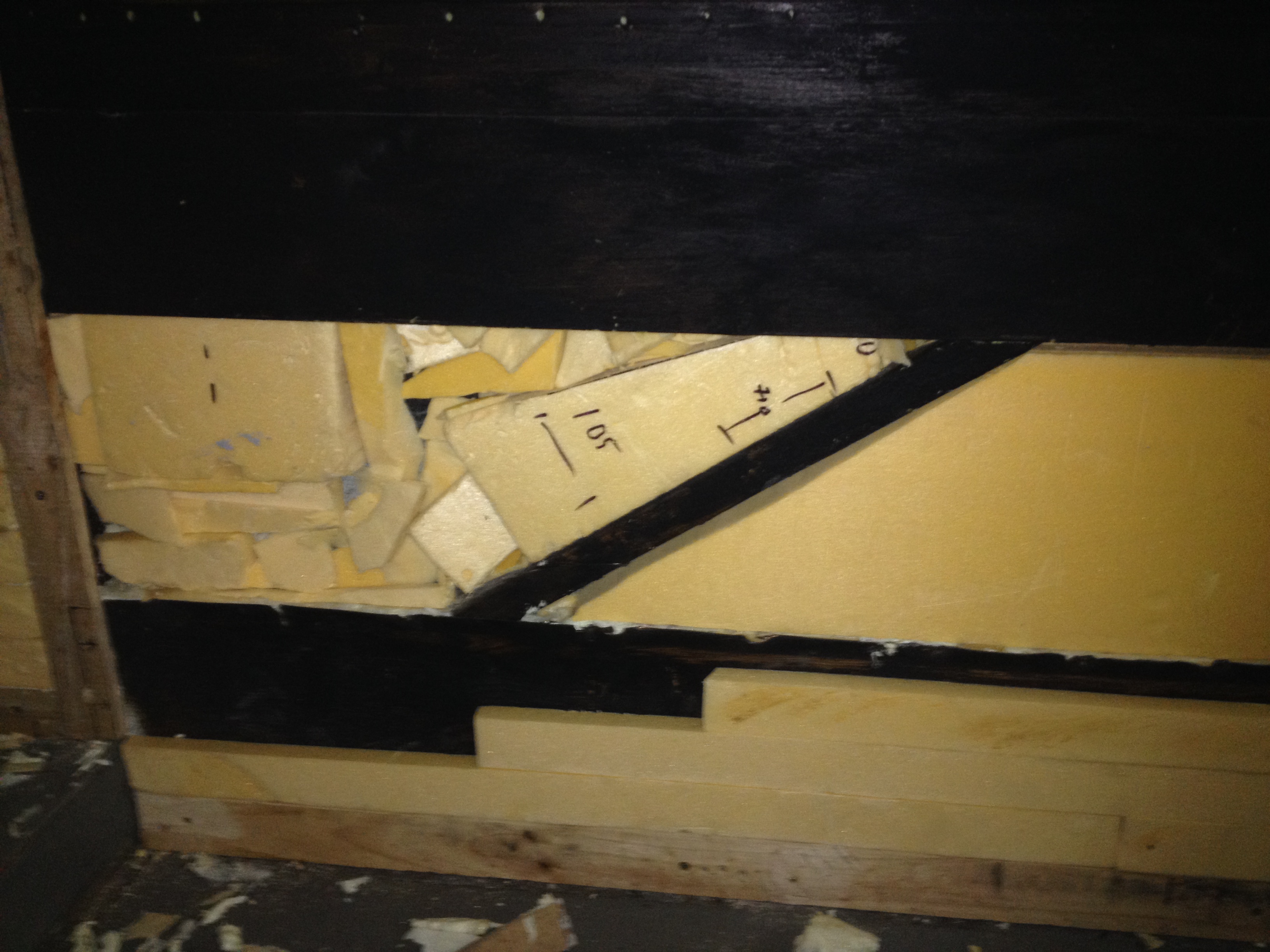

Täältä ei saa xps:ää ku 50mm. Kuitenki oli 20-50mm tarve. Tein sit soveltuvan paksuisia 50mm leveitä soiroja, joita lätkin pinoon siihen mihin piti. Pullovaahdolla välit ja harmaalla liimamassalla ikkunalaseihin kii.
Tossa on ylös nousevat liukuikkunat. Ikkunat on kokonaisia paketteja, pokineen päivineen, jotka on sit pultattu autoon kii. Joka mahdolliseen rakoon työnsin liimatiivistysmassaa ja näin suljin ne pysyvästi. Ulkopuolelta tiivistelen sit samalla ku laitan kalvot.
Ylemmässä lasissa 50mm xps, alemmassa 40mm ja loppu seinä 20mm. Seinän sisältä on riivitty lasivillat pois ja korvattu xps- / pullovaahtosilpulla ja ite vaahdolla. Aina ku oon joutunu leikkaa ylimääräsiä vaahtoja pois, oon laittanu ne talteen ja sit hetken tullen käyttäny johonki koloon täytteeks. Ja pullosta vaahto perään. Iha hyvä tullu.
Koolaukset tein 7mm ja 9mm vaneerisoiroista laminoimalla ja nyt suoremmilla seinillä lämpökäsitellystä trukkilavalaudasta. Etelliseen horiskoon verrattuna toi on kyllä kertakaikkisen ihanaa hommaa. Suorat pinnat ja pienet ikkunat, ni ei tarvii miettiä koolausvälejä.

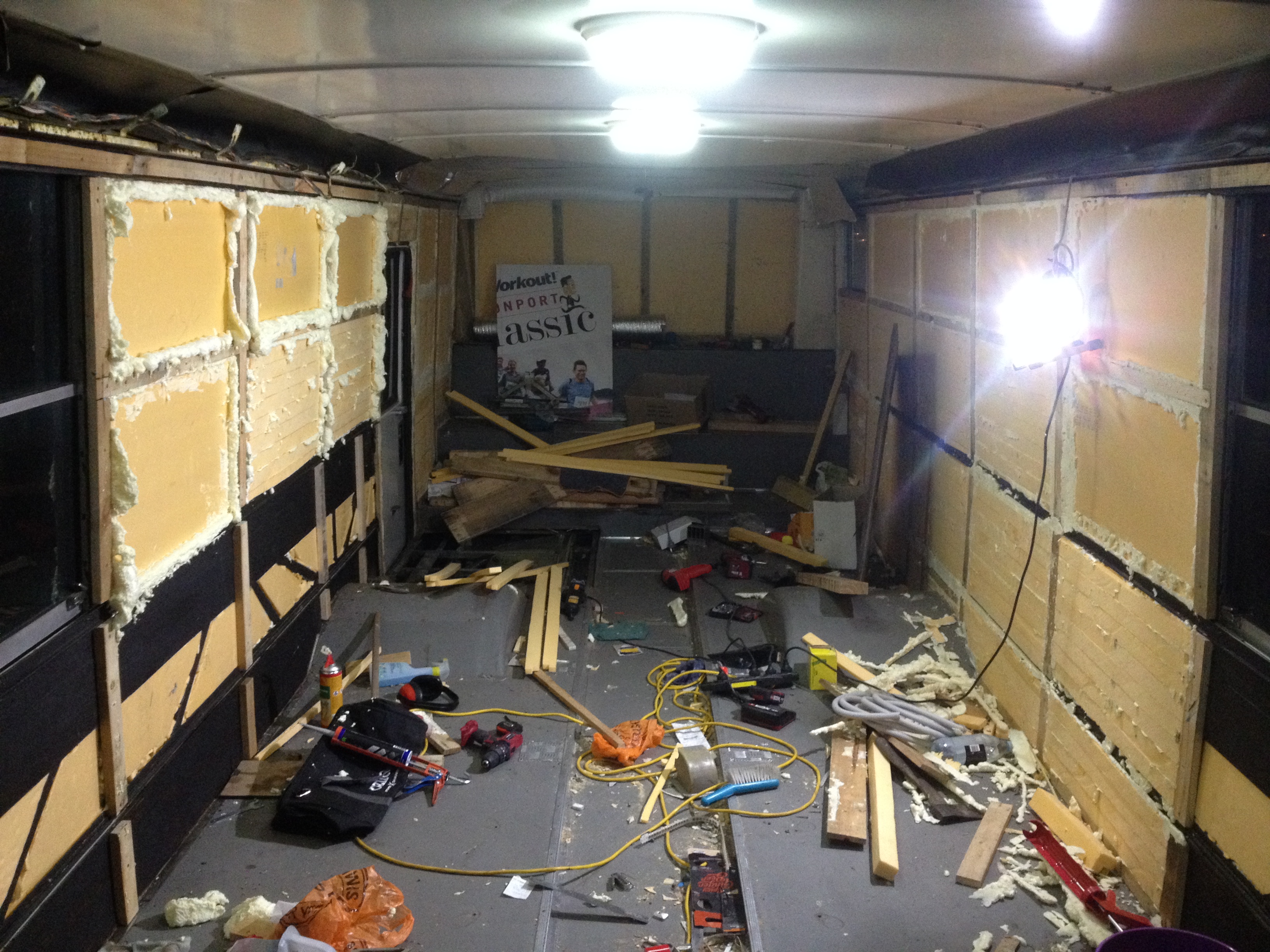

Rojeksikuva
Aikalailla puolessavälissä menossa.

Oot Neppi vissiin vesselinä rakentanut tulitikkutaloja..? Paljonko tuossa on sisäkorkeutta ja hyötymetrejä kuskinselästä takaseinään?
Re: Horror Lines 2.0
Köyhän on pakko yrittää. Homma helpottui hieman, ku alakerrassa asuva vuokraisäntä katto mun touhua säälivästi ja sit muisti, et hänellä on pöytäsirkkeli. Ei mikään rimpula. Ne vain on ollu kaheksan vuotta pois tästä, ni se oli unohtunu. Löytyi viimein sängyn jalkopäästä, jossa toimitti pukeutumispöydän virkaa! Ü
Kannettiin mylly bussin viereen ja jo alko foaminviipalointi helpottuu. Joka päivä mietin, kuinka toi ois Suomessa rakennettu jo kauan sitte. Nää ei oikeesti ymmärrä täällä mitä on eriste. Joka kerta Bunningsin (Starkki) tiskillä täytyy vastata "mikä toi o" -kysymykseen ku kannan XPS-levyn niitten omasta hyllystä siihe. "Insulfoam" hakusanalla löytyy niitten tietokannasta, että tiedätte sit ku sattuu omalle kohalle...
En oo hyötypituuksia mittaillu. Koitan muistaa tänään. Mahdun seisomaan suorana ikkunan vieressä. Aikalailla samat korkeudet ku Berkhof:issa oli. Keskikäytävä ei oo niin syvä ja katto on vähemmän kaarella. Etummaisen penkkirivin ja keskiovimontun ku puotti pohjapiirroksesta pois ja nipisti vessasta palasen, ni mahtuu samat palikat ku eka Horrorissaki.
Mut jos saisit valita, otanko eristeen sopivina levyinä vai tikkuina, ni juu kuule. Voisko joku tulla Byggmax:in kautta meille kahville? Ü

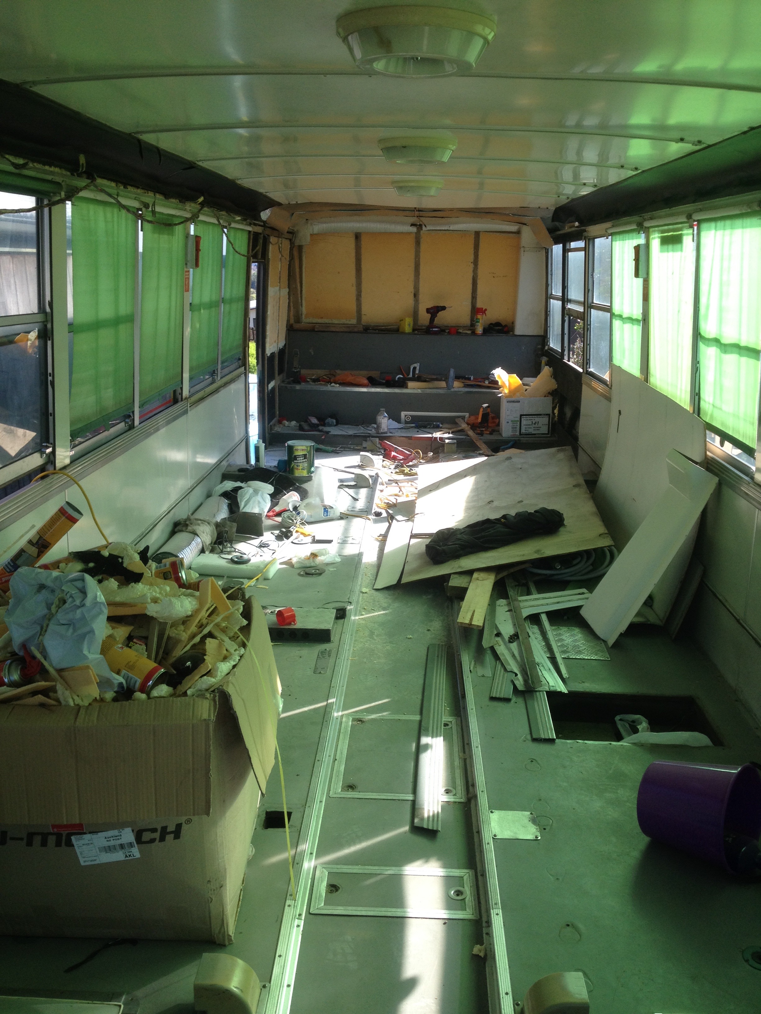

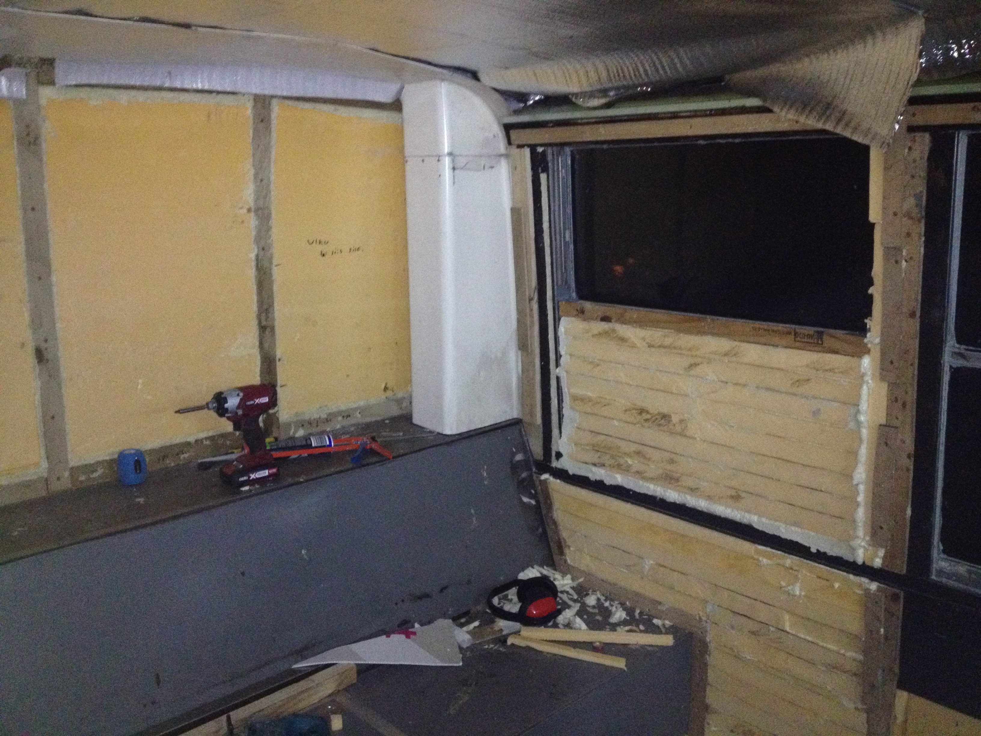

Viimesetki seinät purettu ja lasivillat kannettu naapurin postilaatikkoon. Eiku.
Umpioitavat ikkunat on ojanpuolelta ummessa. Toisen ojan puolella on vielä pari ruutua tekemättä.
Ozito ruuvivääntimen takuu tuli testattua. Alko liipasin takkuamaan. Bunningsin tiskillä tyttö kaivo koneelta ostopäivän ja kävi hakee mulle hyllystä uuden. "Nimmari tuohon ja tosson sulle uus kuitti, saako olla muuta?".

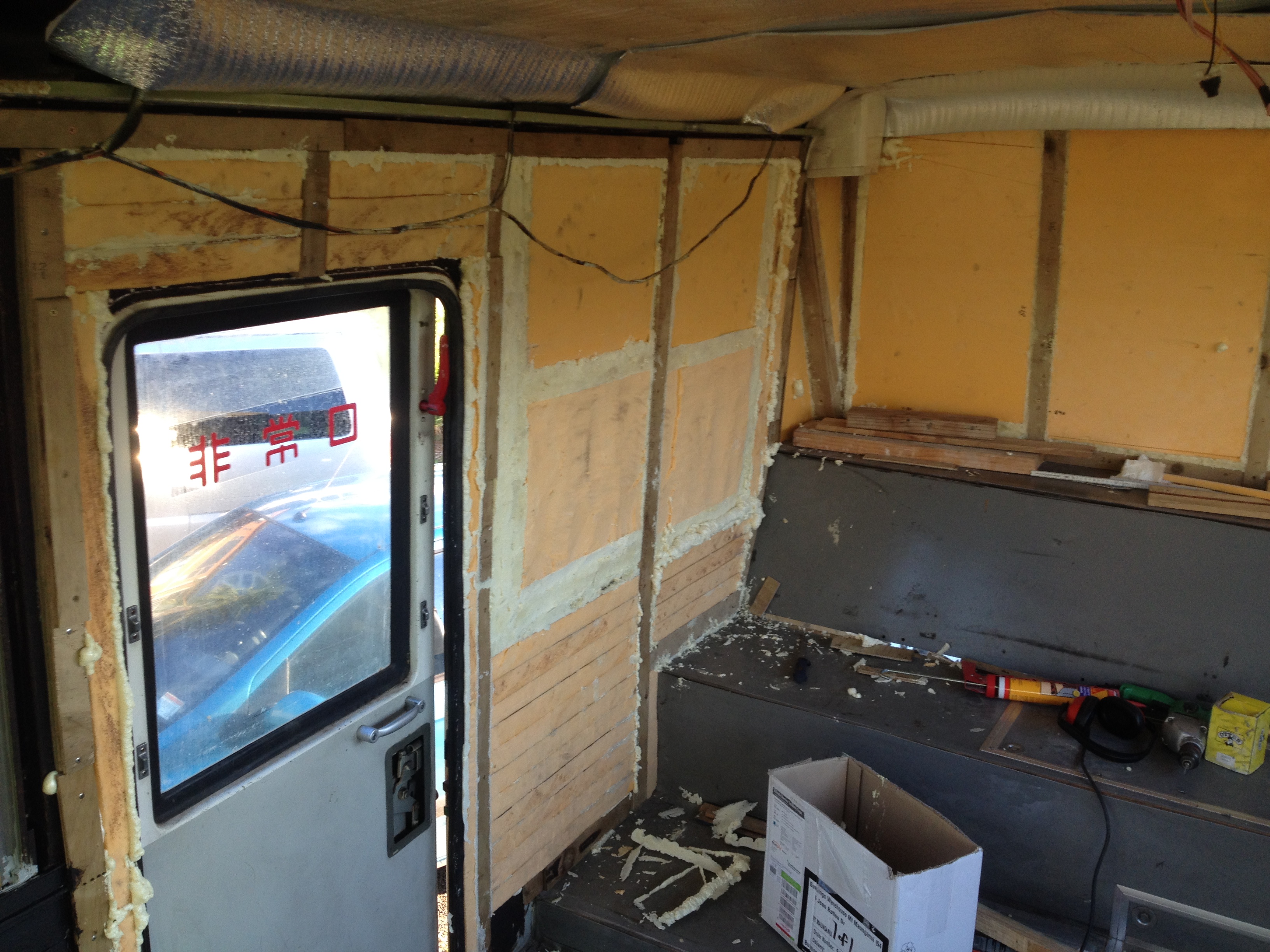

Seinistä kaikki purettavat asiat purettu. Tuulilasille asti päästiin, siitä pitemmälle ei sitte millään! Lasivillat kuikassa ja vimmatun rälläköinnin jälkeen paljon hankalanmallista metallisälää lattialla. Tossahan oli niinki ihanasti, ku mikkiliimalla, hoidettu rullaverhojen päädyt seinään kii. Ne on nyt tiessänsä ja seinän kehystys on ojanpuolella likipitäen valmis. Umpeen ei matkustamo-osan sivuseiniä vielä voi laittaa, ennenku on turvavöiden kiinnityspalkit kii. Ne pitää olla hitsaamalla seinässä ja lattiassa. Kohtuullisen persevä vaatimus. Mie yritän selittää niille sen kylmäsilta-asian, ni josko ne vaikka muuttais lakia.
Hauskaa on sitte taas tässäki rojektissa ollu se, miten jengi on et "vähä siistii! Saaks tulla joku päivä auttaa?". Tossa on nyt muutaman viikon ollu aina sillointällöin yks Chileläinen kundi mun kans tota vääntää ja viime viikolla yks Saksalainenki. Se oliki hauska tapaus! Oli yks vanha frendi Saksasta sanonu hälle, että meille voi tulla varmaan kylään. Nää on puolen vuoden "irtiotto arjesta" -reissulla täällä, vanhemmat ja kaks lasta (2&4) ja tullessansa (2kk sitte) ostivat 89 tupperin. 6,3m Daihatsua pörähti pihaan yks päivä, viikon olivat ja aikuiset autto meitä kaikessa mitä keksittiin ja meidän lapset leikki ja katto niitten pikkusten perään. Iltaisin istuttiin päydän ääressä ja haukuttiin EU:ta. Super!

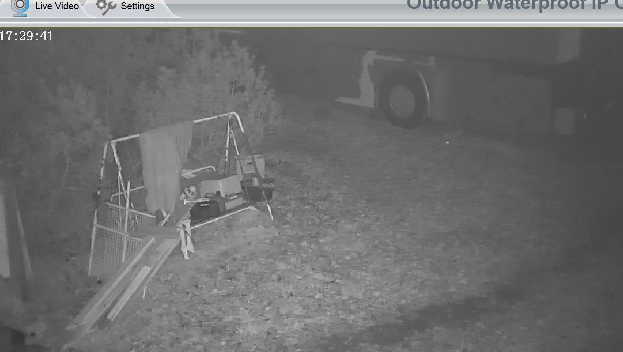

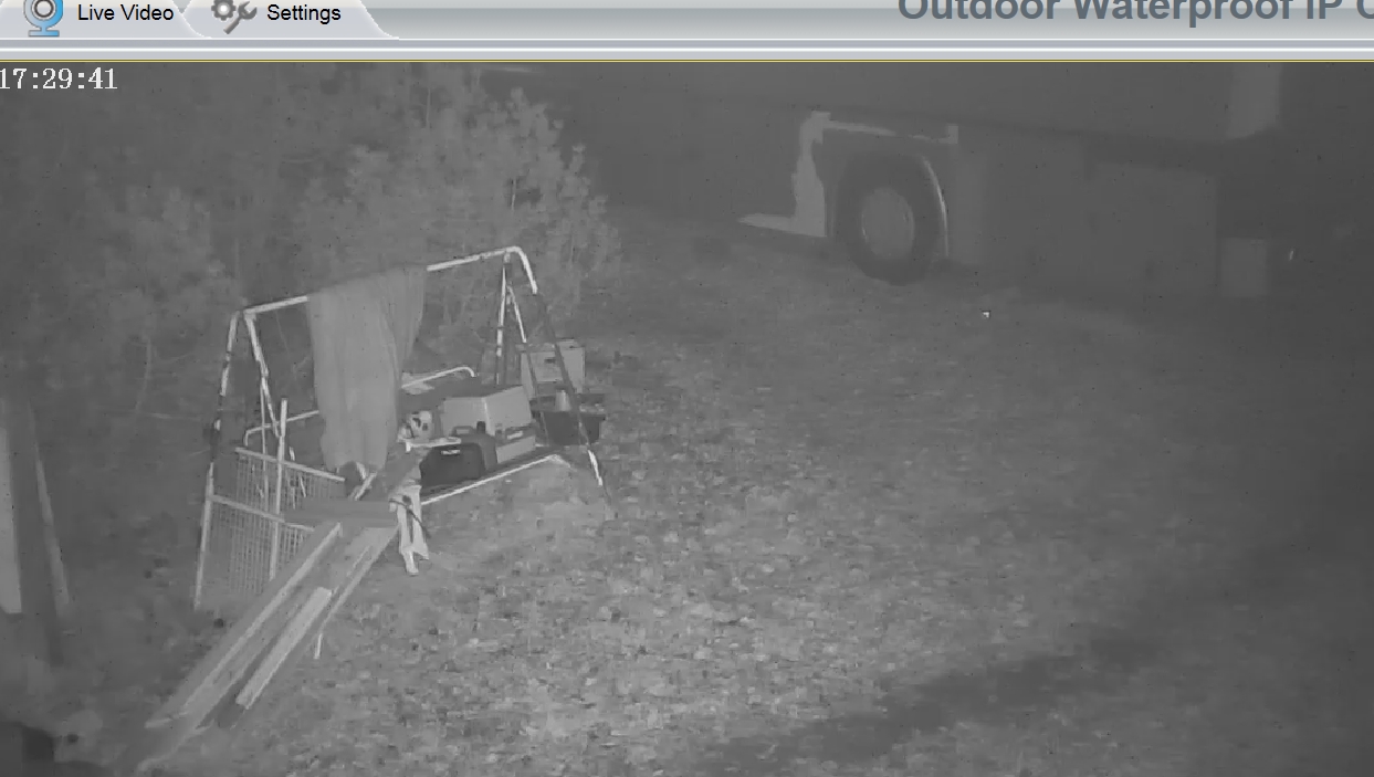

Asensin IP-kameran valvomaan, ettei kukaan pääse maalaamaan Röllin kurakaarta loppuun... tietämättäni. \../
Camera01 valvoo, ettei kukaan pääse maalaamaan kylkeä.

Toi pölykapselinvalvontakamera on hyvä!

Kylähullun pihakeinussa on;
-kemssa
-bensakanisteri x 2
-puhallettava luuranko
-Röllin varajousipussi
-viltti, jos illalla haluaa istuskella...saattaa olla hieman märkä
-puutavaraa vintin remontista
-metallikaiteen palanen
-laatikollinen bussista irroitettua tavaraa
-maitolaatikko täynnä puunlehtiä ja vettä??
On se kyllä"neppi" totta. Heti, kun joku tulee katselemaan niin homma alkaa sujumaan. Sitä vaan painaa menemään vieraskoreasti ja selittää "pikku homma...eihän tässä mitään, kun on nätti päiväkin."
Jep: Tuo IP-kamera on 4g-liittymällä toimiva. Työn alla on mobiili-UPS-varmennettu valvontajärjestelmä esim. ulkokeikoille = voi katsoa kamerasta, kun kempo vie PA:n + valot ja viimeiseksi kuvassa näkyy käsi - sitten kuvayhteys katoaa?
...tämä palsta on suomalaista small talk-kulttuuria parhaimmillaan.
