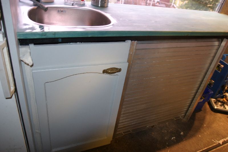

Kyökin listoitusta ja asennuskolhujen paikkailua
Tänään tuli käytettyä toinen lomapäiväni kokonaan auton sisustan kimpussa. Moni rempallaan ollut pikkuasia tuli korjattua kuntoon. Keittiö sai listoja ja yläkaappi alapinnakseen alumiinilevyn. APK/jääkaappinippun portaikon puoleisen vanerin verhoilin messumatolla. Liimana käytin kontaktiliimaa, sillä levyä ei voinut ottaa irti verhoilua varten. Pienimmät pinnat olen liimanut kontaktiliimalla ja isoimmat levyt rakennusliimalla.
Kontaktiliima on näppärää käyttää ja liimaroiskeet on helppo poistaa ksyleenillä. Kontaktiliiman kilohinta on nelinkertainen verrattuna rakennusliimaan, mutta pystypinnan liimaaminen rakennusliimalla ja kiinnipitäminen olisi vaatinut sen Shivan käsimäärän ja lehmän hermot.
Asunto-osan ja matkustamon välinen ovi saa Abloy sisäoven lukkomekanismin. Asunto-osan pystyy lukitsemaan ja koirat eivät pääse yksinään painelemaan Webastoa käyntiin - kuten kävi toissa kesänä. Hurtilla oli aika lämmin, kun saavuttiin uimarannalta takaisin autolle.

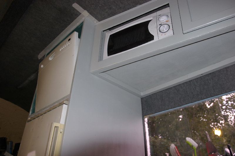

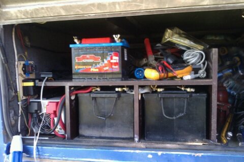

Latausrele ja lisää akkuja
Tämän kesän aikana retket ovat tehty pelkästään starttiakkujen varassa. Takapaksissa ob ollut mukana yhdet 225Ah akut varalla ja korin akuilla on pärjätty vaihtelevalla menestyksellä.
Pariin otteeseen on joutunut lataamaan aggregaatilla. Invertteri on tyhjentänyt akut.
Tänään siirsin vara-akut invertterin viereen ja asensin eilen ostamani latausreleen paikoilleen. Pikku homma - muutaman johdon valmistaminen ja liittäminen paikoilleen. Suurin työ oli vetää moottorin päällä olevasta tavaratilasta johto starttimoottorin solenoidille. Releessä on automaattitoiminto, mikä irroittaa akustot toisistaan startin ajaksi. Tällöin ei releen yli kulje virtaa. Rele kyllä kestää 120A, mutta linja-auton käynnistysmoottori haukkaa enemmän.
Latausrele osaa tunnistaa automaattisesti latauksen kummasta piiristä tahansa. Se yhdistää akustot toisiinsa ja irroittaa ne kun jännite laskee liian alas. Pätevä kone ei yhtään liikkuvaa osaa käyttäjän ulottuvilla.

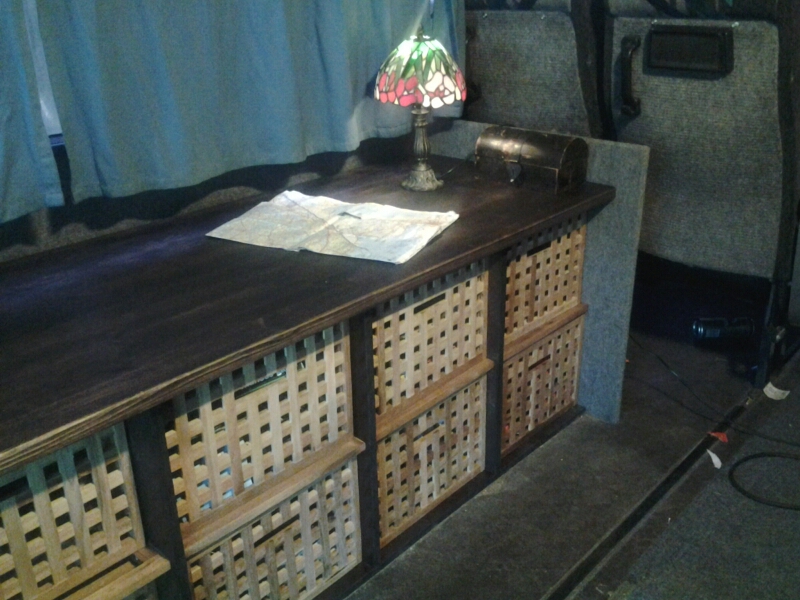

Klaffituolien säilytyslaatikko
Eilen meni hermo...takatavaratilassa lojuvat seitsemän klaffituolia yhdistettyinä polkupyöriin eivät ole mikään helposti hallittava kokonaisuus. Kesäreissun jälkeen vannoin, etteivät pyörät lähde mukaan seuraavalle retkelle ja klaffijakkarat saavat lentää mäelle.
No - Klaffit saivat armoa
Rakensin niille vanerisen säilytyslaatikon - mallia omasta päästä ( tyhjä ja yksinkertainen. Nyt kaikki seitsemän tuolia ovat siistissä neliskulmaisessa lootassa eivätkä pääse pyörimään puolityhjässä ruumassa.
epäonnistumattomuuden riemua - aion rakentaa kaikille muillekin irtotavaroille omat puuyksiöt. Lelut, työkalut, pihapelit, rullaluistomet, koirien vetovaljaat, jne...kaikki tulevat saamaan oman paikan autossa.

Hyllyä akkujen päälle
Nikkaroin hupiakuille ja invertterille kotelon. Jokaiselle oma lokero. Kotelon päälle tuli hyvin säilytystilaa latureille ja sähköjohdoille sekä työkaluille.

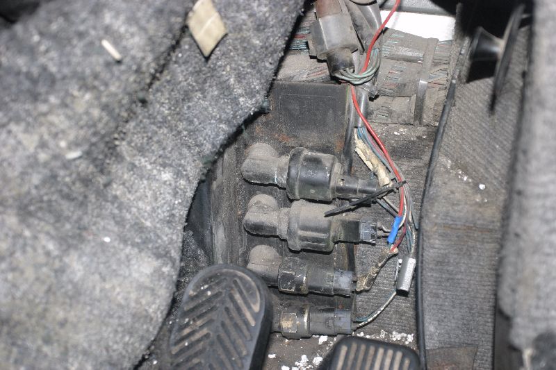

4.3.13 Hiiriongelma ja kadonneet jarruvalot
Hiiret olivat syöneet kaapeleita kojelaudan viereisestä sähkökeskuksesta. Jarruvalot kateissa ja painemittarit sekaisin. Yksi punainen, kolme valkoista ja neljä sinistä johtoa poikki.

Painemittareiden johdot korjattu. Hommana suhteellisen helppo. Kaikki valkoiset johdot menevät alustan kortilla samaan pisteeseen, joten jäljelle jäi neljä sinistä.
Pienellä mittaamisella sain paikannettua mikä johto vaikuttaa mihinkin mittariin. Yksi johdoista on ylinmääräinen - se on kolmannen akselin painemittarin johto. Röllissä on kaksi akselia, joten tuota piiriä ei ole asennettu.
Neljäs johto menee polkimien takana olevaan alimpaan painekytkimeen. Sen tarkoitusta tai toimintaa en osannut selvittää.
Painekytkomet ja paineanturit järjestyksessä ylhäältä alas
- paineanturi piiri 2.
- paineanturi piiri 1.
- painekytkin ( jarruvalo )
- painekytkin ( ? )
Näillä mennään
Kaksi sinistä jäi toistaiselsi ilman kotia

Saattaa olla seisontajarrun merkkivalon kytkin. Pitää jatkaa tutkimuksia.
Mielestäni autossa ei tuollaista merkkivaloa ole ollenkaan. Ainoastaan punainen (!) palaa jarruvivun vieressä ja valo sammuu, kun piireissä tarpeeksi painetta ajoa varten. Tämä merkkivalo toimii normaalisti. Siinä on ollut myös summeri, mutta siltä on karva kiskaistu irti. Ymmärrän kyllä - raivostuttava kuunnella piipitystä ilmasäiliöiden täyttyessä.

Niin, en tiedä tuli vaan mieleen.
Oman deltalaisen manuaalin mukaan sivuovi (ovet) ei aukea kuin käsijarru päällä, ja mulla on sille valo, mutta tuo varotoimi on disblaoitu = voi ajella ovet levällään =)

Useimmissa 80-90 lukujen Carrus-sukuisissa pitkän matkan autoissa keski-/takaoven avaaminen on vaatinut käsijarrulta päälläolosignaalin saantia (eli että käsijarrun merkkivalo palaa). Ovi auki ajoa tuo ei estä, estää ainoastaan avaamisen eikä vaikuta siis etuoveen ollenkaan. Tuon käsijarruturvakytkennän ohitus on muistaakseni äärimmäisen helppoa, ja on toteutettu moniin myöhemmällä iällä vakiovuorokäyttöön päätyneisiin autoihin. Muistaakseni pieni pätkä hyppyjohtoa vain. Pikavuoro-/tilausliikenteessä saati kulkurikäytössä tuosta turvakytkennästä tosin ei mielestäni ole minkäänlaista haittaa, päinvastoin.Reddewil kirjoitti:Oman deltalaisen manuaalin mukaan sivuovi (ovet) ei aukea kuin käsijarru päällä, ja mulla on sille valo, mutta tuo varotoimi on disblaoitu = voi ajella ovet levällään =)
Ovet auki ajamisen estäviä ovijarruja löytyy sitten (katurit pois lukien) suomalaisbusseista vasta 2000-luvun tuotteista ja niissäkin katkaisijasta pois kytkettävänä versiona.
Röllistäkin mielestäni pitäisi löytyä seisontajarrulle oma merkkivalonsa, siitä nelirivisestä merkki-/varoitusvalokuutiosta. P-kirjain jarrurummun sisällä kuvana tuossa. Polttimot ovatkin kulutustavaraa, joten olisko vain lamppu pimiä?

Kyllä tuo käsijarrun merkkivalo toimii testiasennossa, mutta en muista toimiko se ennen hiirulaisten tihutyötä. No kaikki valkoiset johdot menee sähkökeskuksen alustakortilla samaan pisteeseen, joten niiden kanssa ei ongelmaa. Painemittarit ja (!)-valo toimii sekä jarruvalot.
Ainoastaan tuo (P) on vielä hukassa. Johtoja on kaksi toinen on kolmospiirille, jota ei autossa ollenkaan ja toinen käsijarrun valolle. Saattaa tuon saada järkeiltyä nippuun

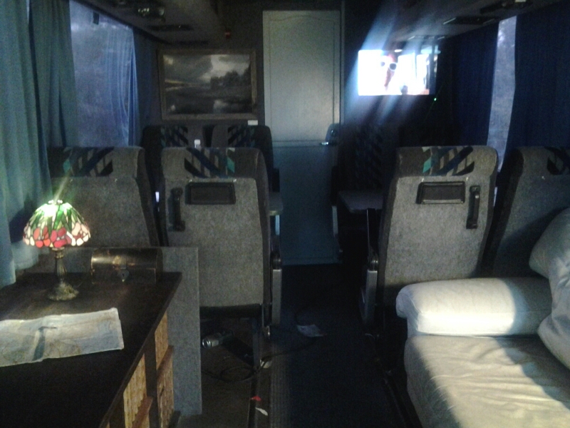

Röllin matkustamo-osa meni uusiksi kalusteiden osalta. Tutulta jäi muutossa kodittomaksi valkoinen nahkasohva. Tungetaan se mesen takapaksiin ja siitä se mopo karkasi...
Sohva kotiin ja kaksi riviä penkkejä irti. 2m sohva mahtui hyvin kuskin penkin taakse. Sohva sai pysyvän paikan autossa.
Ojanpuolen kaksi ensimmäistä penkkiriviä sai luvan väistyä sohvapöydän tieltä. Biedermeier-projekti sai alkunsa. Ukko honkkarin kautta Jyskiin. Sieltä mukaan tarttui kaksi kappaletta kumipuusta malesialaisin pikkukäsin valmistettuja laatikostoja. Niistä käytin korit. Muut osat saivat uuden kodin kasvihuoneessa tomaattien kasvutukina.
Huussin takaa raavin mukaan yhden filmiviiran ja honkkarin ruuveilla niittasin palikat nippuun. Kanneksi tuli liimapuulevy 600x2000x28mm ja pintaan mustaa värivahaa.
Vielä tuo huutaa vähän koristelistoja...
Käytössä nuo kahdeksan laatikkoa ovat osoittautuneet erittäin toimiviksi. Tavarat voi ladata kyytiin kotona. Yhteen kirjoja ja toiseenleluja sekä kolmanteen työkaluja jne...
Kaksi penkkiparia siirtyi auton asunto-osan pöytäryhmään. Siinä oli aiemmin irtotuolit. Pöytää joutui hieman kaventamaan, jotta penkit mahtuivat kunnolla.
Sohvassa on paikat kolmelle ja oppaan jakkaraan menee yksi, joten paikkaluku pysyy ennallaan 16+1.
