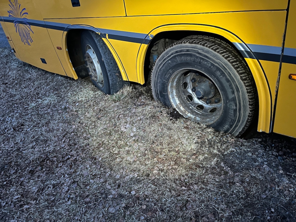

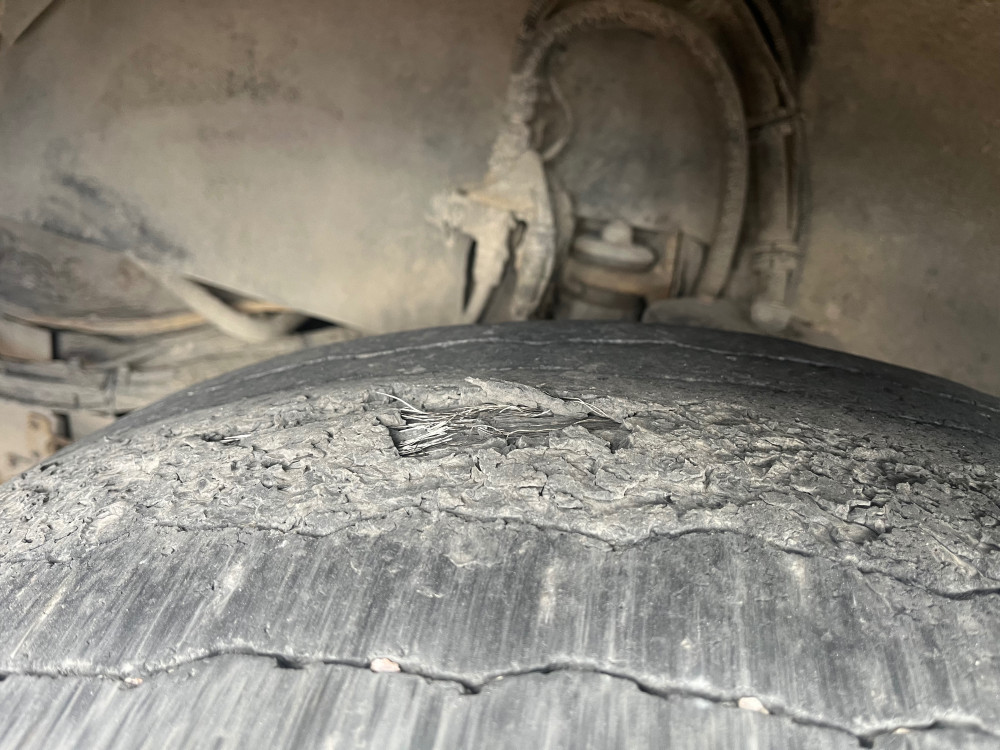

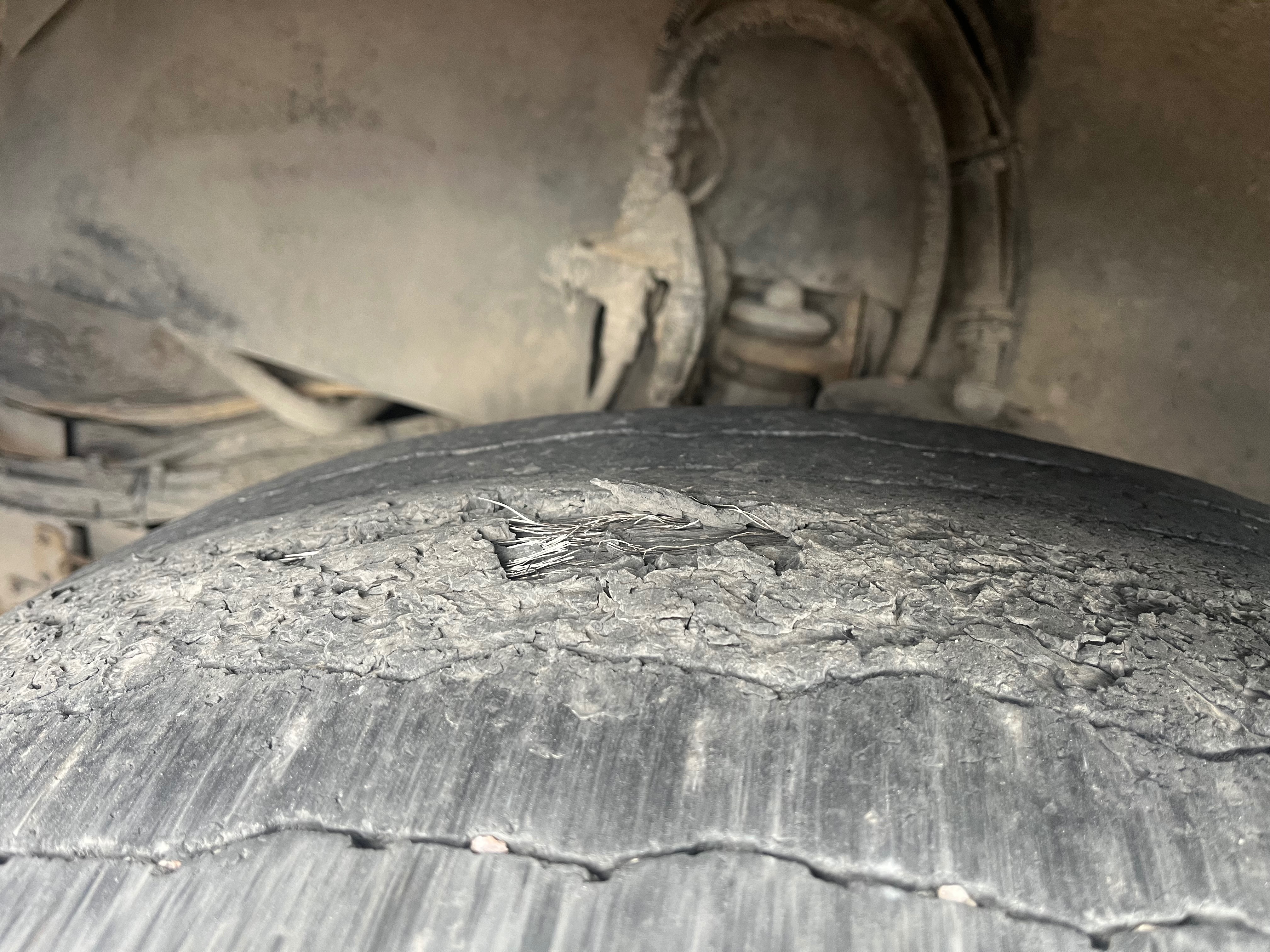

Toissa vuonna muutin 95 neliöstä 60 neliöön ja nyt se kaikki kama piti saada Horroriin sullottua ku Rovaniemelä jäi ainaki hetkeks taakse. Tiukkaa teki, mut moottöripyäräki sullottiin kyytiin.

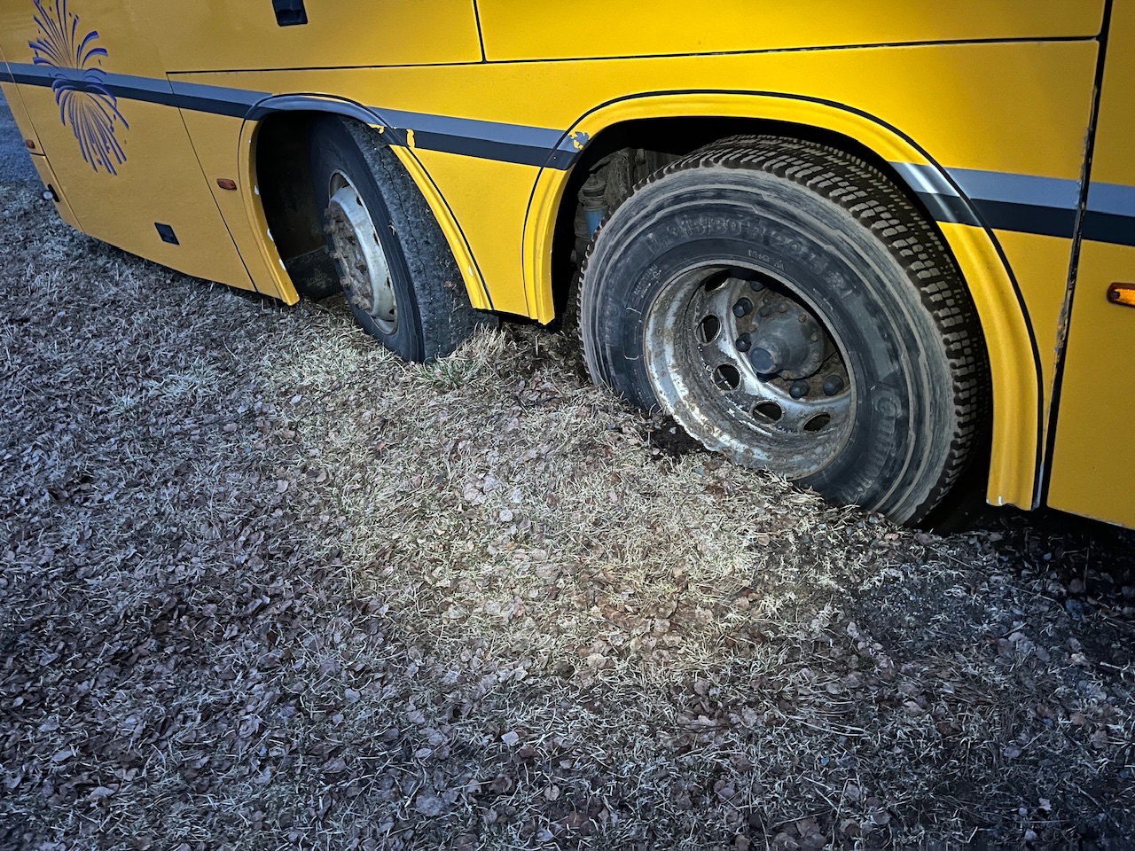

No sit seuhraavana päivänä perässä pikkuautolla tulleiden Horrorwaiffin ja vanhimman Horrortyttären pissatauonjälkeisen ihan huikeen suunnistushäirän vuoksi jouduin VaskikelloABCllä tutkii vähän merikortteja ja päätin että tehdään yöpymisleiri Perhoon yhen pikku järven biitsille. Sillei kivasti sen alkuperäisen reitin ja suunnistusvirhereitin puolessa välissä… Hieno paikka! Tukanpesuvedet ja kaikki! Huono viimene 50m. Tai sit vaa ihan paska kuski. Tossahan edelleen on se teliohjaus epäkunnossa ja peruuttaessa se aina limpsahtaa osoittamaan jompaankumpaan suuntaan. Asphaltilla se ny ei niin haittaa ku se vain sutii ja kevennystä ku laittaa päälle ni ei ees kuminpolttojälkiä jää. Mut nyt oli pehmeä tienpohja ja teli kynti paripyörille hyvää ojaa koko matkan. Loppupäässä, just ku olin vaihtamassa ajosuuntaa, et pääsen etuperin ”ruutuun” yöksi, ni ajauduin vähä liian lähelle nurtsin reunaa ja sinne humpsahti. Siinä oli muuan kalamies, jonka kans sit aloin jutulle. Se soitti jollekki kaverille joka oli turpeenajossa. Sanoi et voi tulla yhen jälkeen nupilla nykäsee. Hätäkö mulla siinä. Tein tulet ja istuskelin. Saapui ne naisetki siihen ja porukalla istuttiin ku 00:30 pamahti 8x4 Volvo paikalle. Nousihan se, mut takapyörät jäi linkkuun ja kaivo hirveetä uraa siihen tiehen. Aamiaisen jälkeen tilannearvio. Aattelin et siellä on joku pikkukivi jossain väärässä välissä ja siks ei oikene. No ei ollu. Sensijaan löytyi tämä: Päätin et pois täältä pitää päästä ja jos ei asphaltilla oikene ni sit keksin itteni jonnekki montulle jossain. Ja googlasin rengasliikkeen. No lähin ajaa ja 15m jälkeen tuntu persdynossa pikku nykäys ku taka-akseli alko taas seuraa perässä. Sen jälkeen ei sen kans ollu taas mitään ongelmaa.

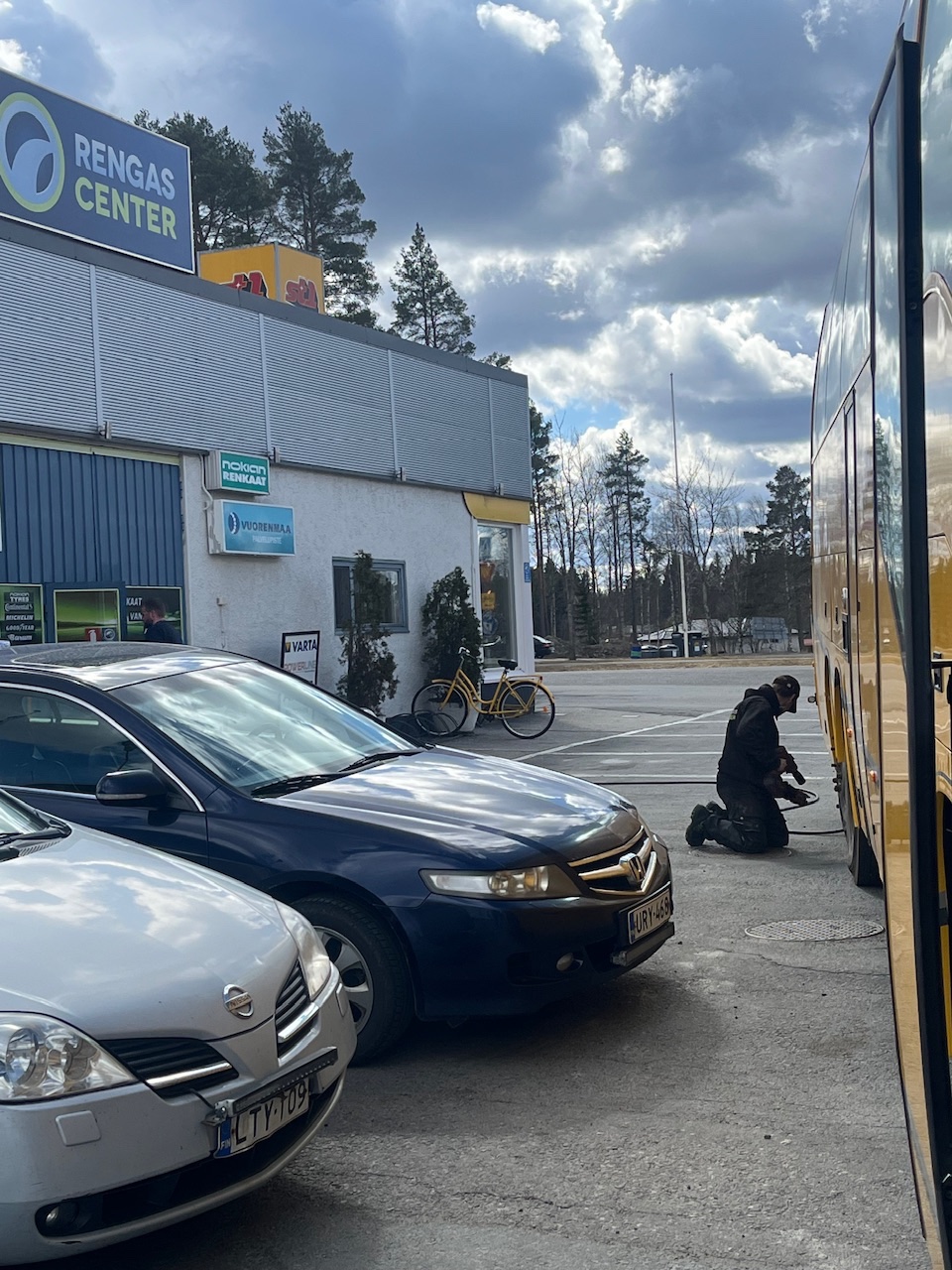

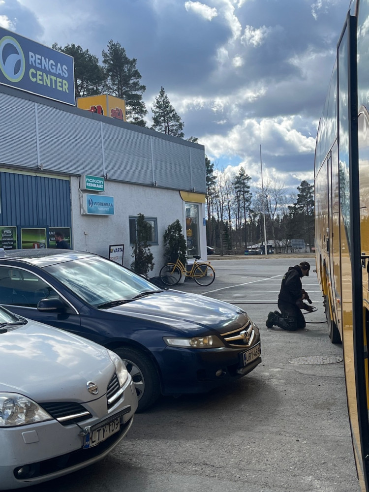

Perhon St1 oli vallan mainio paikka! Johtajan kans käytiin tilanneraportti läpi, sit käytiin rengasvarastot läpi ja hän myi mulle jonku asiakkaan käytetyn renkaan (se oli menossa vaihtoon jokatapauksessa), laitto vanteelle ja alle ja tässä ei menny juuri aikaakaan! Superhyvä palvelu, eikä huimannu yhtään se hintakaan. Tikkakosken Ilmavoimailumuseon kautta Kausalaan ja saunaan. Telin tuntien ajoin kuitenki etuperin vanhaan tuttuun koloon.

Saiskos tuon hitsattua jäykäksi?
HICAS deletion niinku vanhassa Nissanissa...
- Viestit: 3146
Re: HorroLines 5.0
Sais varmaan, tai voishan sinne tehdä jäykän ”raidetangon” sen ohjaussylinterin tilalle, letkuihin tulpat. Vois sit palauttaa tarvittaessa takas. Oishan se toki kiva jos se toimis oikein…
Pystyisköhän sen ohjelmoimaan pois sieltä sen ”Steering Tag Axle Malfunction” varoituksen jos takaohjaus deletoitaisiin?
