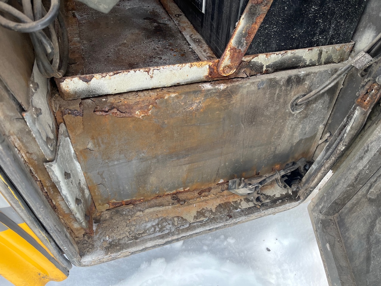

Alusta näyttää aika samalta ku ’Pussikuski’lla, mut mullahan on tunnetusti rakkaussuhde ruosteen kans. Ihassama, makso niin vähän et hävettää.

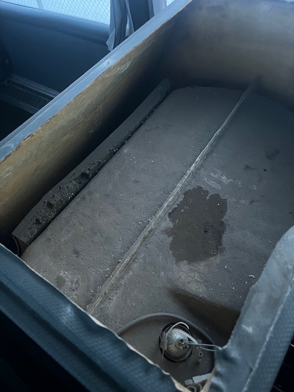

AD Blue säiliö oli super-fiksusti sijoitettu Webaston yläpuolelle, moottorin viereen lämpimään! Omistaja sanoi et toi on ainoo auto heillä, mis ei oo koskaan ollu Urean kans mitään ongelmia ku se on toteutettu noin. Vähä hyvä!

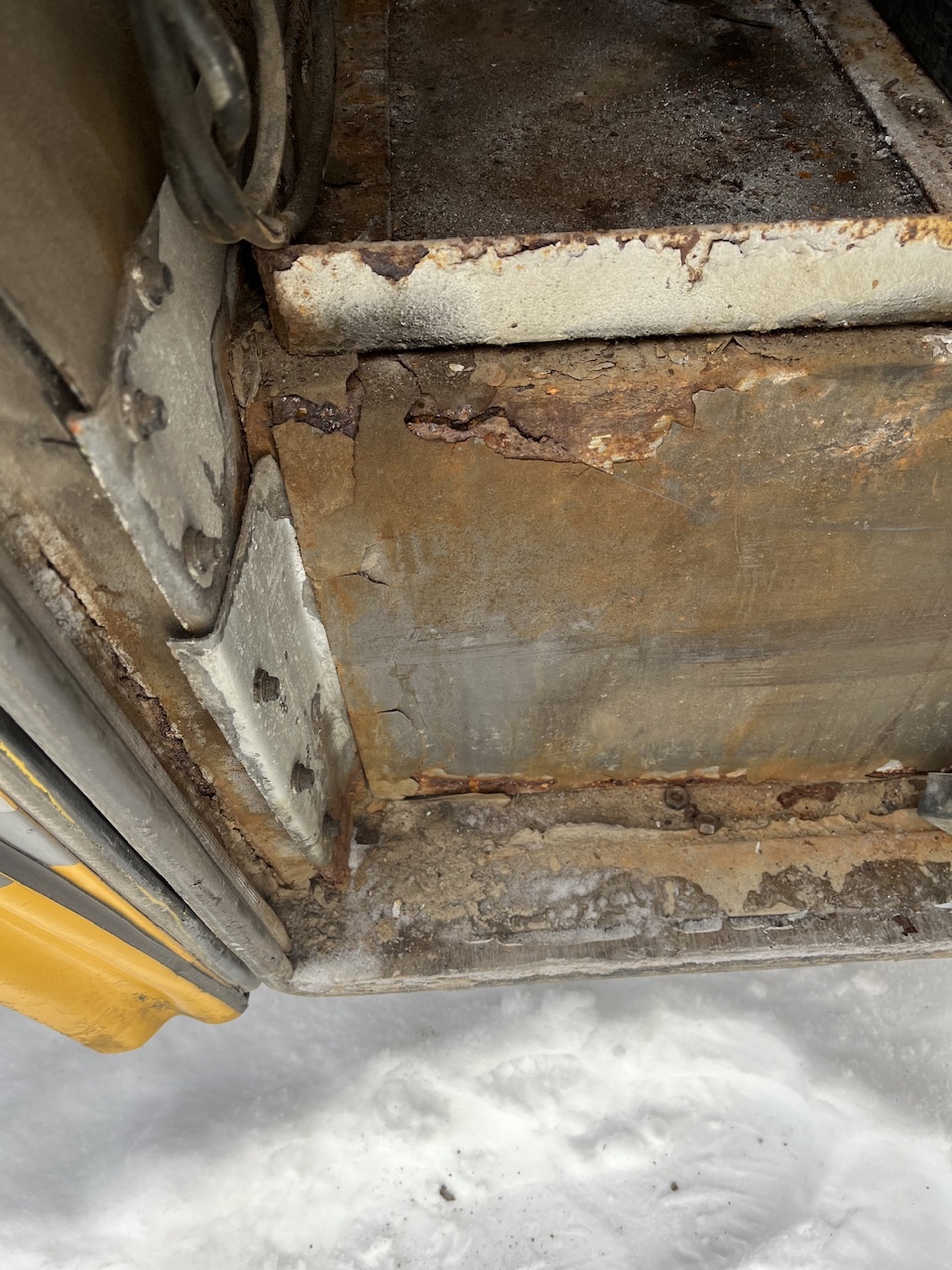

Nyt ku tasonsäätöki toimi, oli aika nostaa kori ja puristautua monttuun. Monttu on aikoinaan rakennettu sen ajan puuautoille. 13m Itzaria ei toiminu. Perä piti työntää ihan oveen kii, kori nostaa ylös ja sit oikeesti puristautua etupuskurin alta jalat edellä tyhjyyteen. Yhtää jos ois mahaa ni jäis tekemättä.
Tutkailin kaikki paikat. Mullahan oli Virolaisilta hyvin yksityiskohtaiset alapääkuvat ja selostukset mitä sille pitäis tehä. Ihan kauhealta hommalta ne sai sen kuullostaa. Ja näyttää. Kerranki niin päin et kuvassa näyttää pahemmalta ku livenä.
Joo, pari pikkuputkee tavaratilan alta puuttuu, mut ne on pikemminki vaneerin tukena, semmosta huonekaluputkee. Isommat putket on melkein kaikki siellä, toki ne on maastonvärisiä, mut soveltuvin osin ihan kovia. Muuten näyttää ihan todellaki tehtävissä olevalta. YkkösHorrori oli paljon paljon pahempi!
Eikä siellä ollu missään mitään sotkuja. Mikään ei näyttäny vuotavan eikä yhtään suhinoita ollu missään. Takana keskellä menee ilmasäiliö uusiks, mut ei sekään vielä pihise.

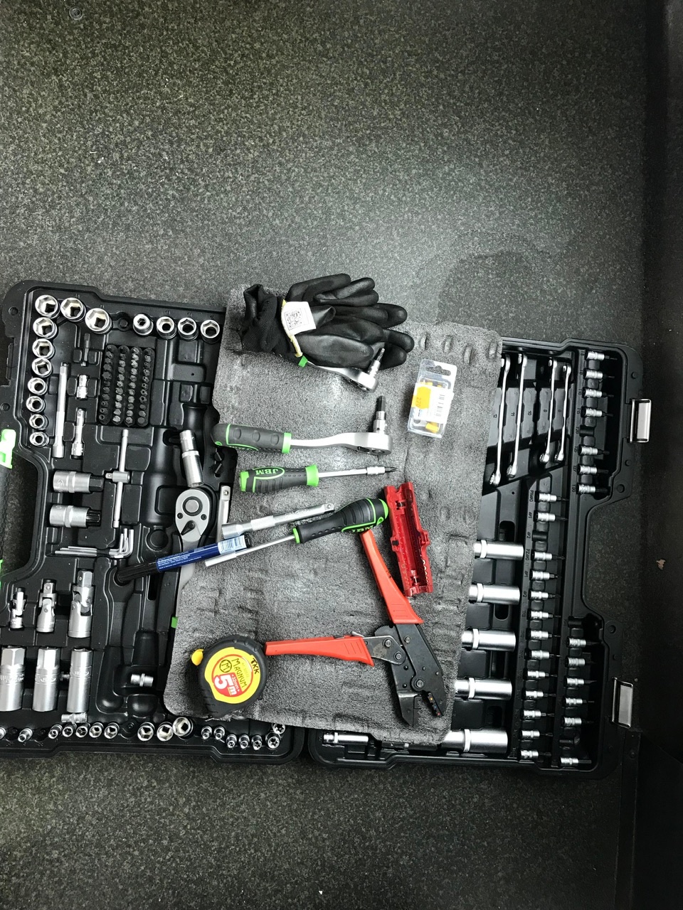

No kysyin myös varovasti et josko löytyis siedettävän hyvää työkalusarjaa. Mulla ku ei oo tossa autossa ku se tunkki. No se jäbä käveli työkaluhyllylle ja nappas siitä sen kaikkein suurimman setin. Olin vähä et jos akut maksaa nykyään kohta kolmesataa, ni tommonen työkalusetti on sit tonnin.
Näpytteli konetta ja sano et ”250€ tääl on hinta”. Mä sanoin et on se vähän liikaa mulle. No se sano et ”eiköhän me sulle tähän saada joku mukavampi hinta leivottua” näpytteli konetta taas ja sano ”150”. Otin salkun kainaloon ja lähin pihalle purkaa penkkejä.

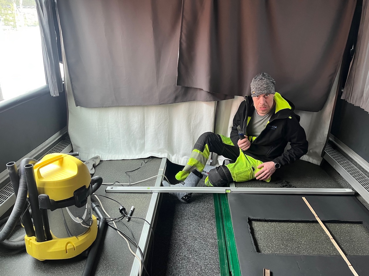

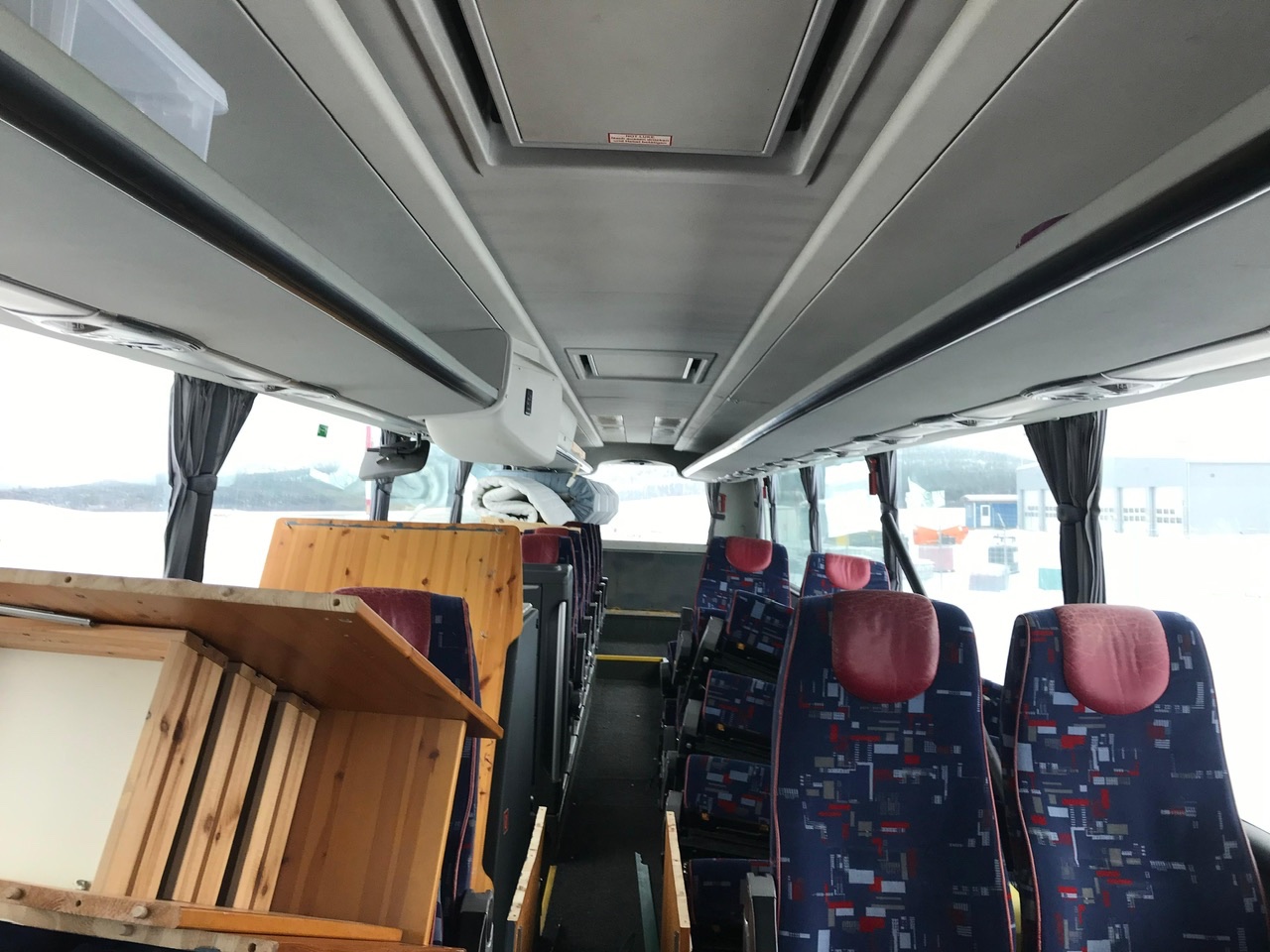

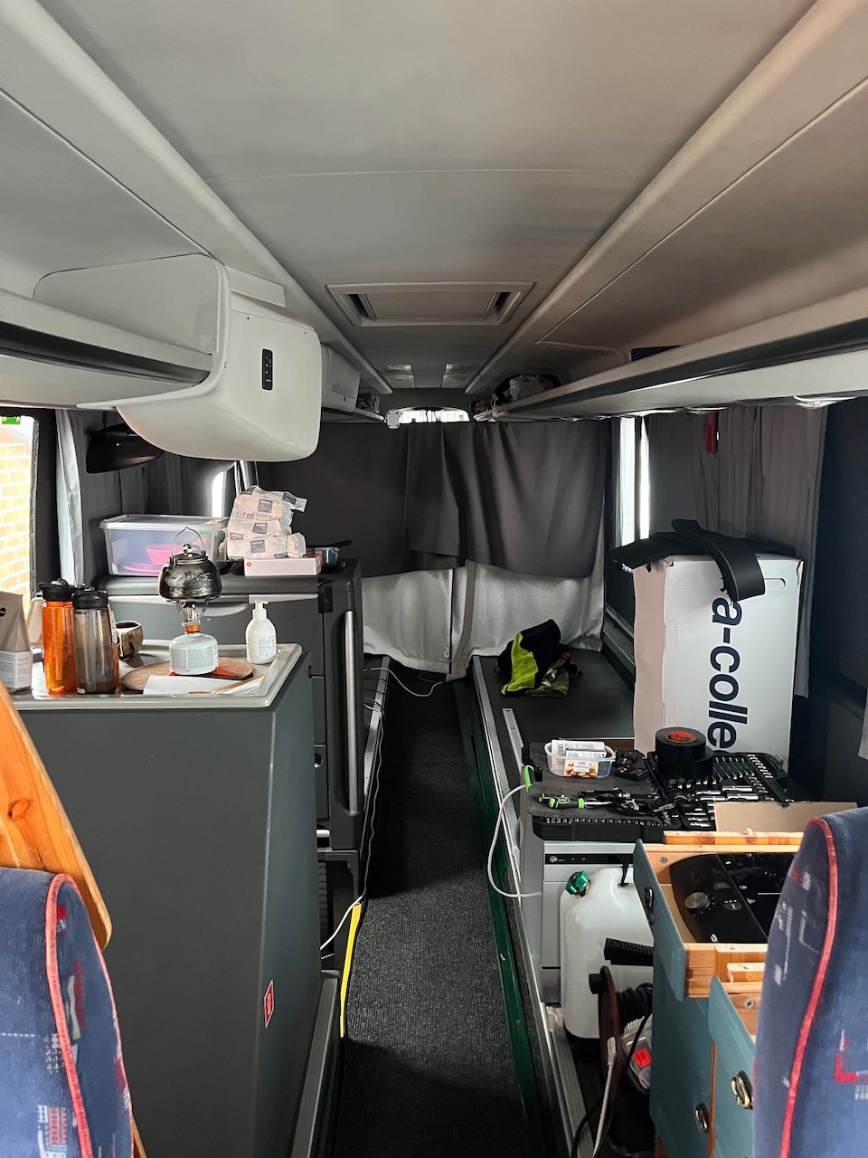

Penkkejä vähä irroteltu ja purettu. Pohjapiirrostaki takaraivossa vähän fiksailin.
Keskiovi on suhteessa vähä edempänä ku ennevvanhaan ja vessakoppi on korkeampi ku aiemmin; keittiölle ei jää ojanpuolelle liikaa tilaa, mut mehä ollaa ammattilaisia eikä yhtään hätäännytä.

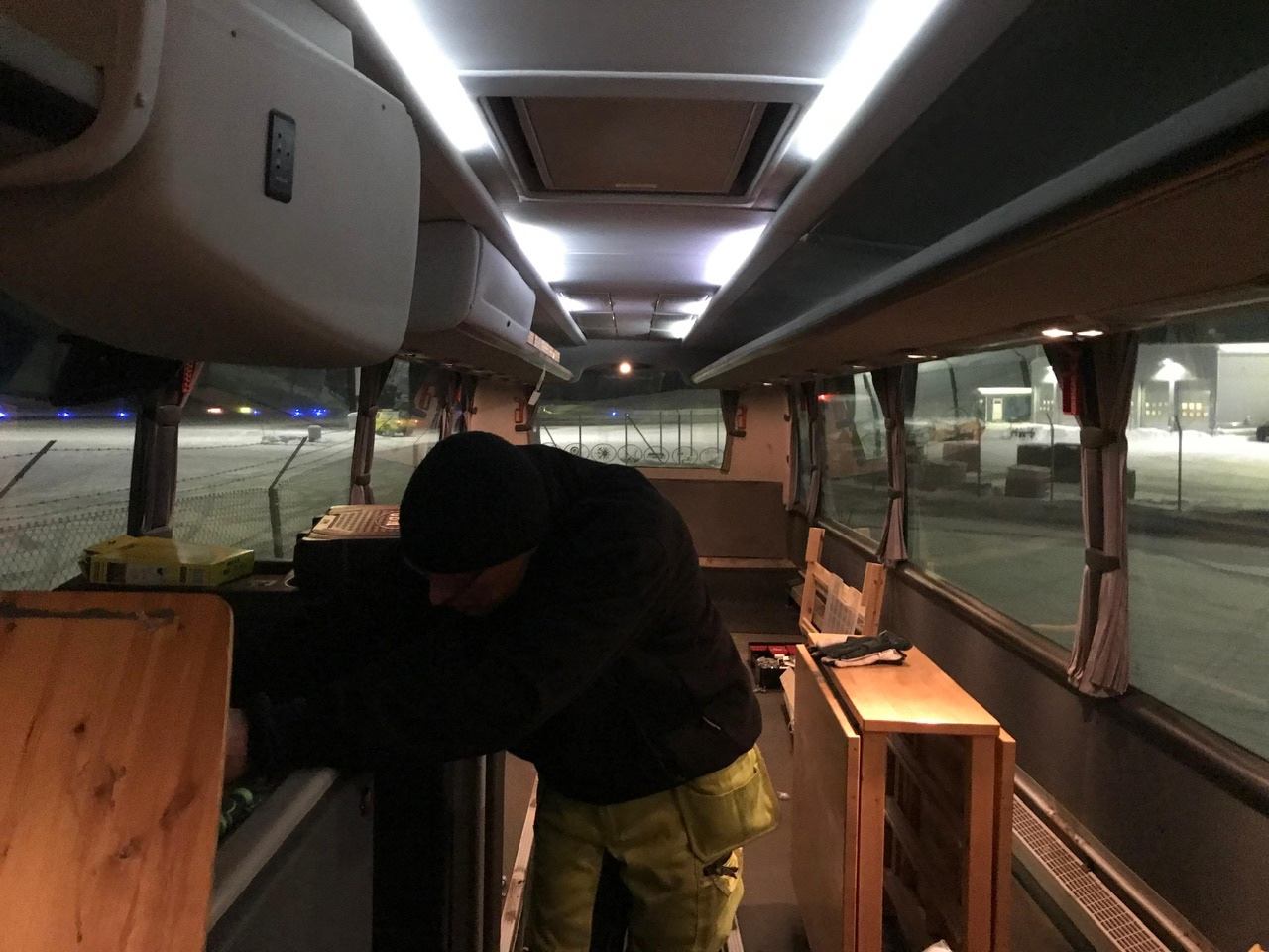

Vasen puoli purettu. Kuva ei vastaa tän hetken tilaa. Vessakopista otin hatun pois katsoakseni et voiks sitä pienentää
Akut on kuollu. Ctek taistelee, mut tiukkaa on!

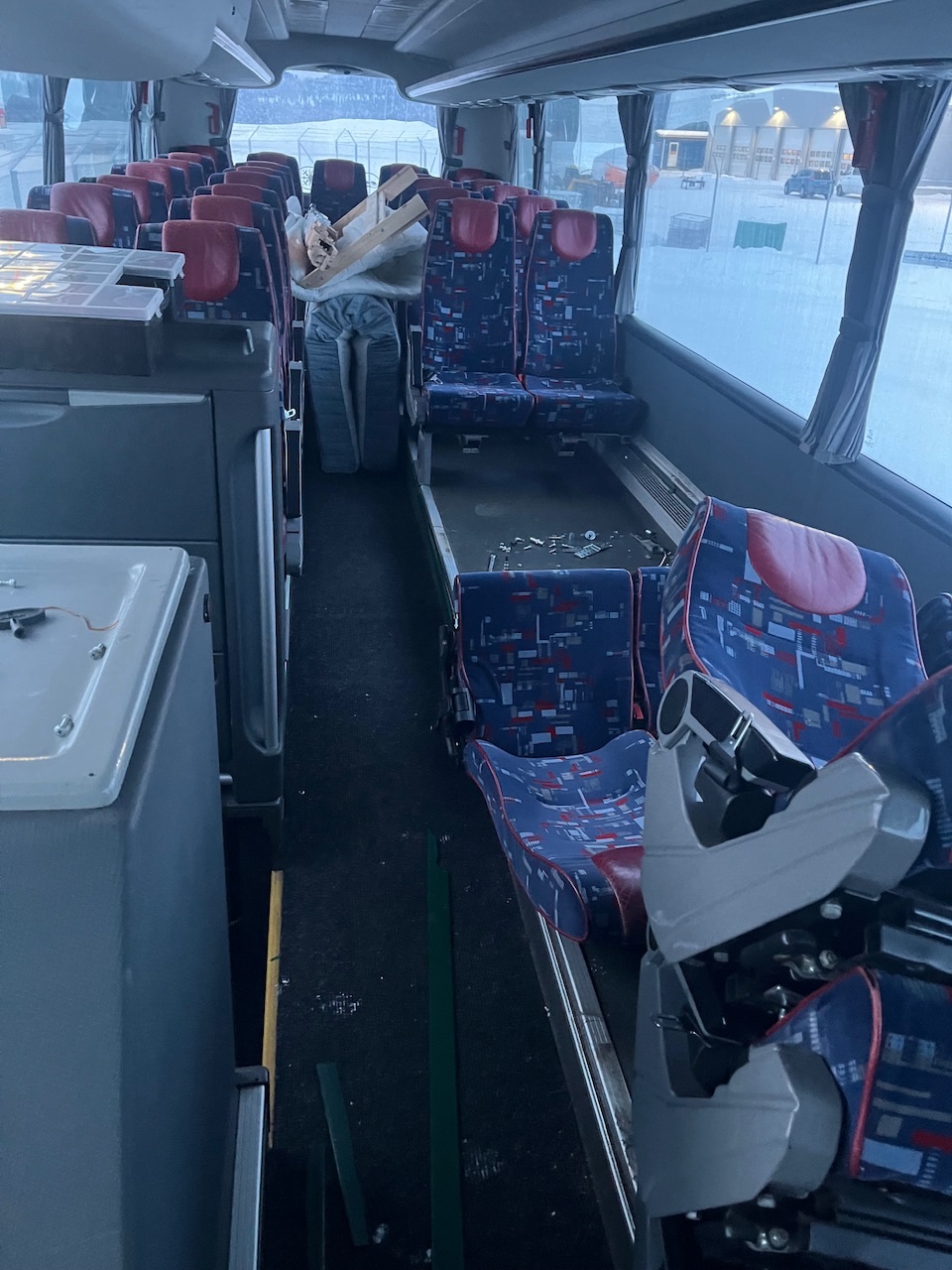

Takarivin penkit pois

Yks penkkipari vielä kii, muuten done. Ylimääräsiä romuja kanniskeltu alakertaan ja vähä uutta osaa sisään.

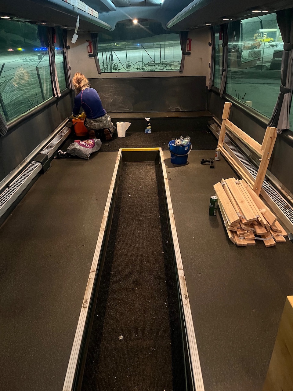

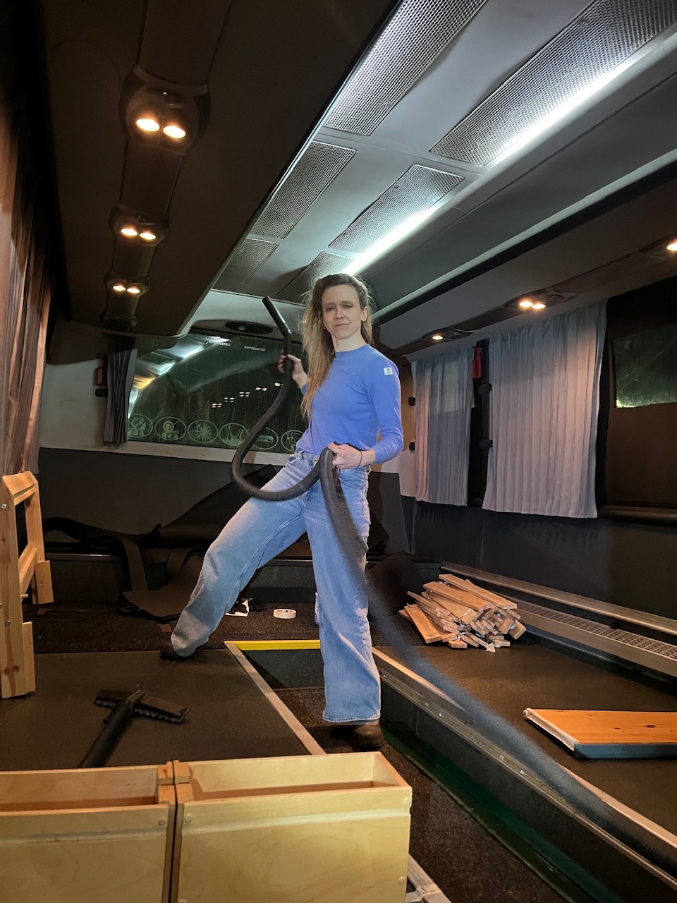

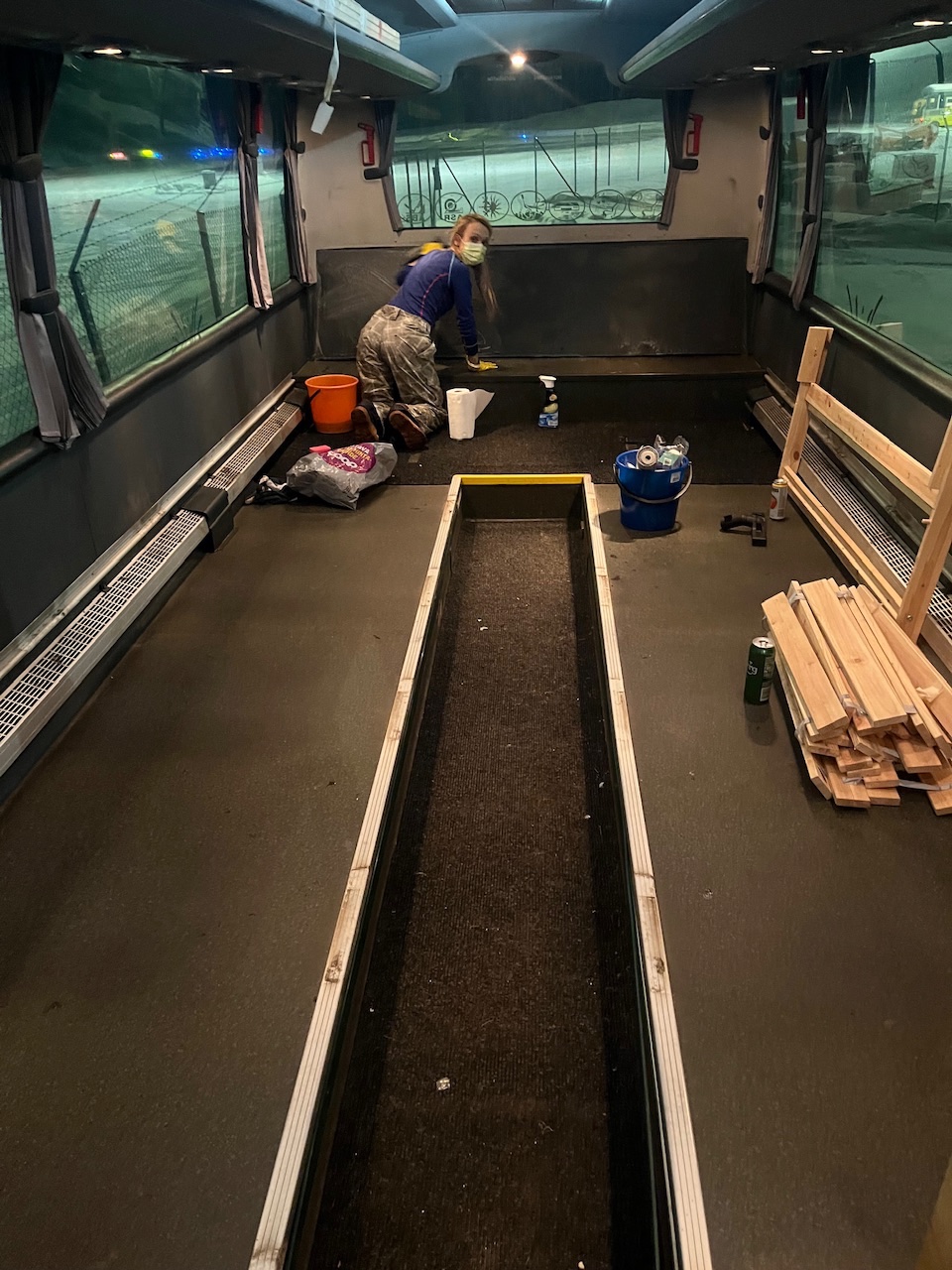

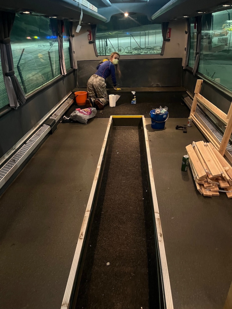

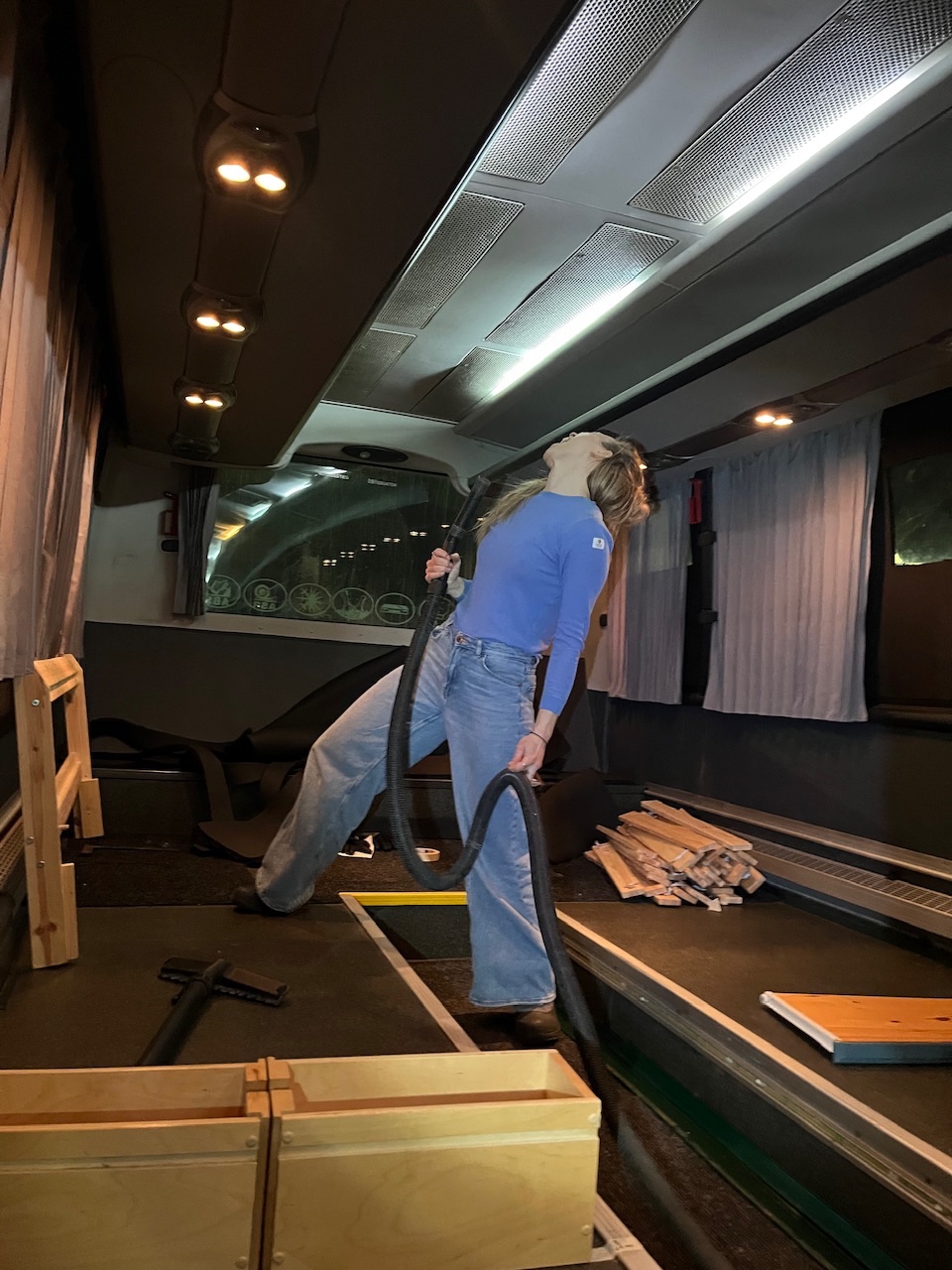

Penkit kannettu kellariin ja hirviä imurointi ja pesuhomma alko (kohta jo tehty). Leikkasin takapään ikkunoihin neopreenit ja ne tulee tässä vaiheessa teipillä varovasti kii.
Myös istuttu ja tuijotettu, niinku kuuluu.
Toi on jotenki oudosti tehty ja mulla on tällä kertaa ihassikan tilaa ovesta taaksepäin, mut etupää jää vähä ahtaaksi. Onhan toi toki 850 pitempi ku edelliset, mut silti. Aiva hyä.
Kuveja kaks. Ei enempää

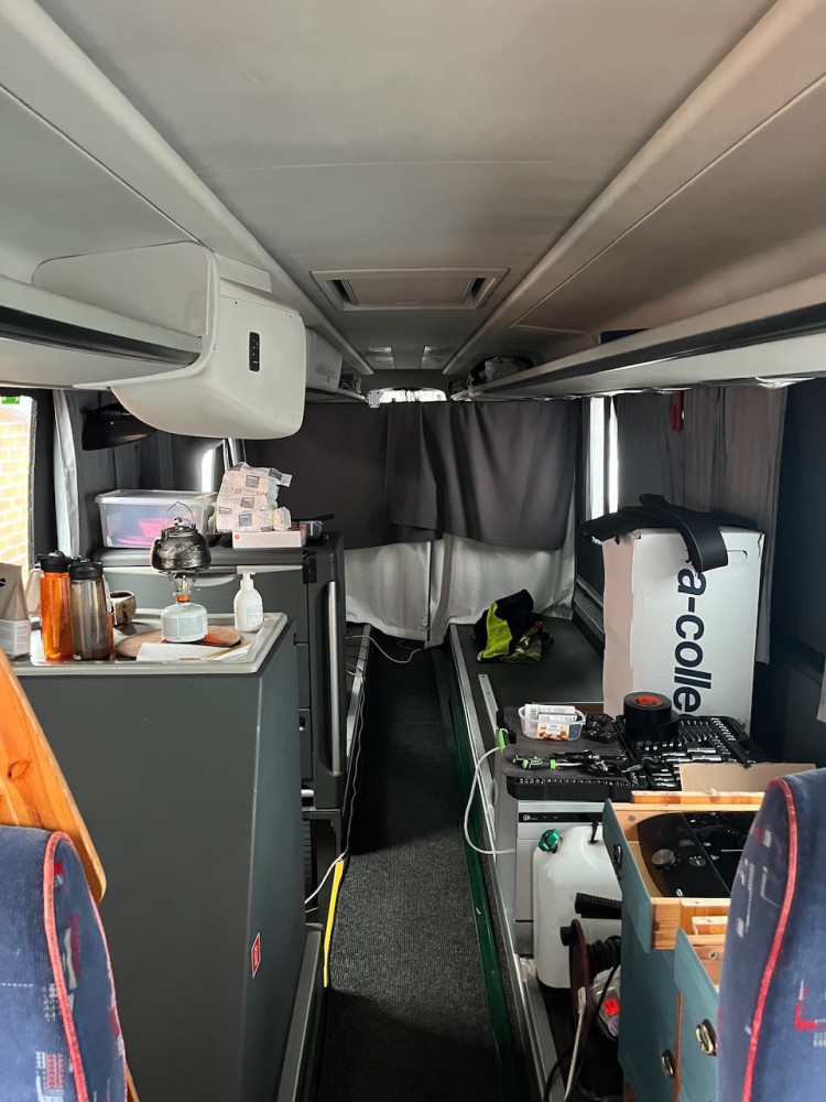

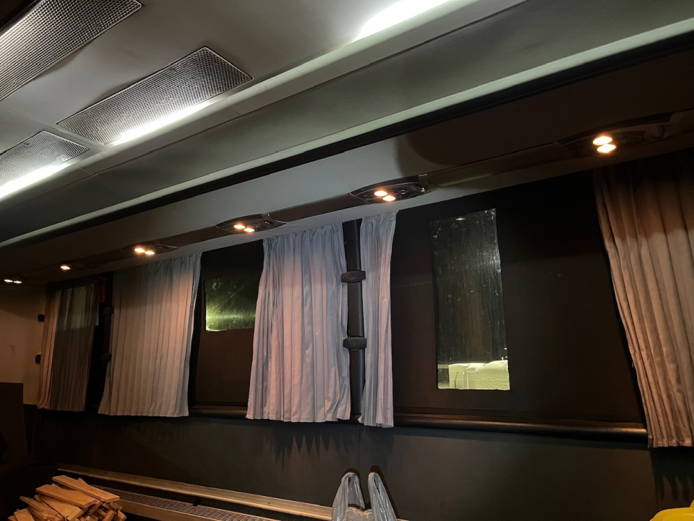

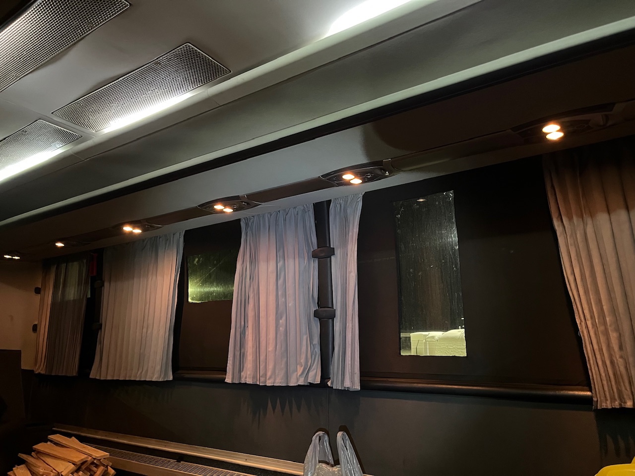

Alkaa olee väliaikaisikkunaeristykset tehty. Ne eroaa lopullisikkunaeristyksistä sillei et liima on teipin kahtapuolta, ei ikkunassa ja eristeessä.
Takamakkarin etuseinää toimittaa teleskooppitanko ja lämpöverho. Sähköpattereilla ja raksapuhaltimella lämpiää.
Huumoriakut tuli Saksasta, en muista mitä tilasin, enkä oo avannu paketteja. Ehkä 24V ja 300-ish Ah, kaks. Espanjasta tuli Victronin jännitteensäädin, et saa LiFePo oikeeta virtaa Scanialta. Ctek ei pelaa, ni kävin paikallishankintana Victronin 18A vehkeen tilalle. Samasta paikasta uudet käynnistysakut. Suosittelen Suomen Akkuja, enkä saa tästä suosituksesta penniäkään (not affiliated). Mukavia ukkoja (ainaki Rollolloossa) ja ossaa asiansa, myös pyydettäessä painaa alennusbuttonia.
Kauheesti tilaillu kaikkee ja jännä aina nähä et mitä milloki. ”Jaahas, mitähän mä oikein aattelin…”
Supermotivoitunu Horrorwaiffi on ollu rojeksille kovasti eduksi ja osaa myös tarvittaessa istuttaa alas, lyödä kahvikupin kouraan ja käskee vähän hengittää välillä. Toki sama myös toisinpäin. Jos oot ikinä jotaki tommosta ylivetelää ”armafleksiä” asentanu, ni tiedät et siinä ei oo haittaa välikäsistä ja tikapuuhermostosta ja jostaki joka vähä silittää päätä ja sanoo ”no noooo, hys hys hys”
(Se myös siivoo joka välissä, mitä en tajuu ollenkaan, mut toki näen hyödyt enkä haittoja ensinkään)
