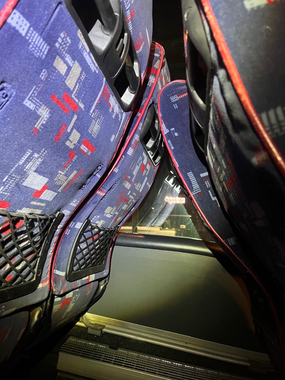

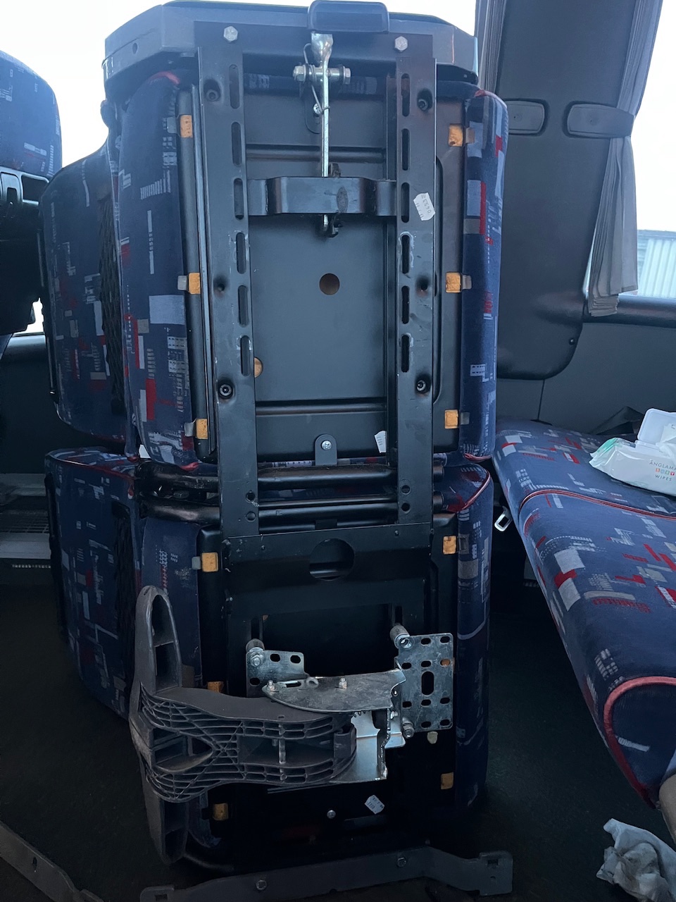

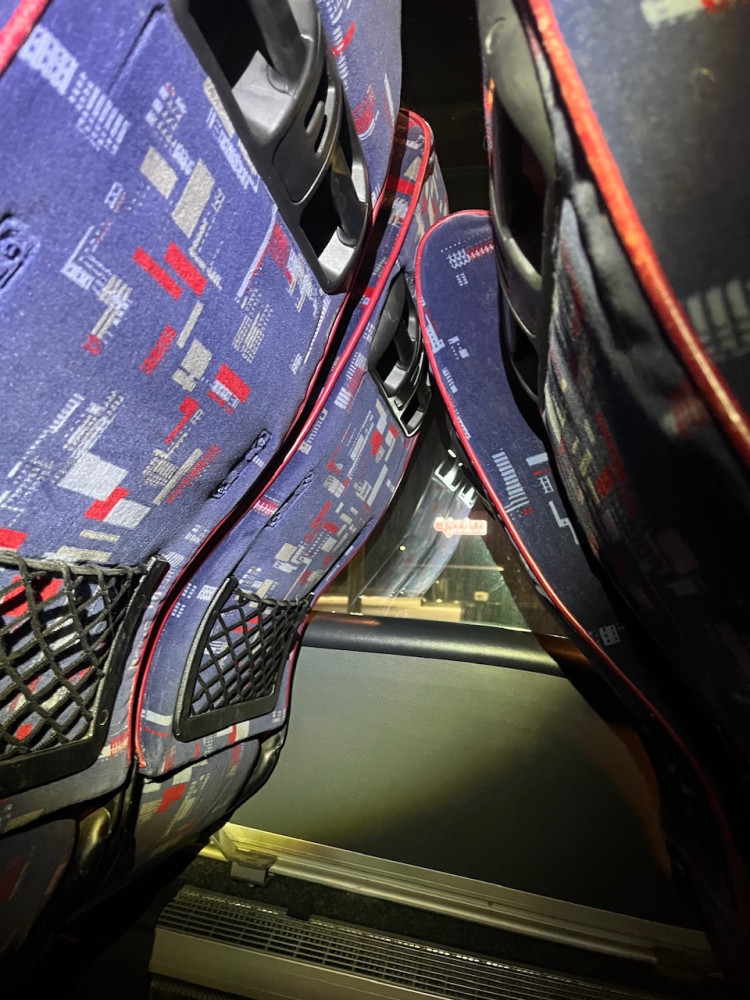

Miten voi joka vehkeessä olla eri systeemit häh? Täs oli taas niin kummallinen toteutus et meleki vois luulla Saksalaisen insinööritaidon näytteeksi. Sain toka rivin käännettyä kuitenki ympäri ja opin samalla et miten Itzarista puretaan penkit ja miten Itzarin penkit puretaan.
Otin noista jalkatuet ja ne pikkuset pöydät pois sitä mukaa ku irrotin. Ees vähä kevyempi ja helpompi käsitellä. Särin jalkaini valolanppujen vihreen suojamuovin. Se tulee penkkien irrotuksessa tielle, enkä sitä heti tajunnu.
Kauan kesti kahen penkkiparin kääntäminen! Toka rivi on eteenpäin laskevalla lattiaosuudella ja siks niistä piti ottaa kaikki jalat ja systeemit pois ja vaihtaa päikseen.

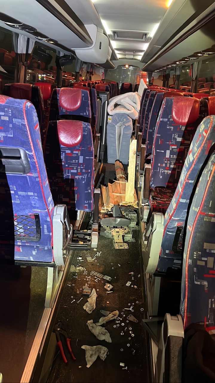

Muuten sain aikaan hirviän sotkun, tällee
