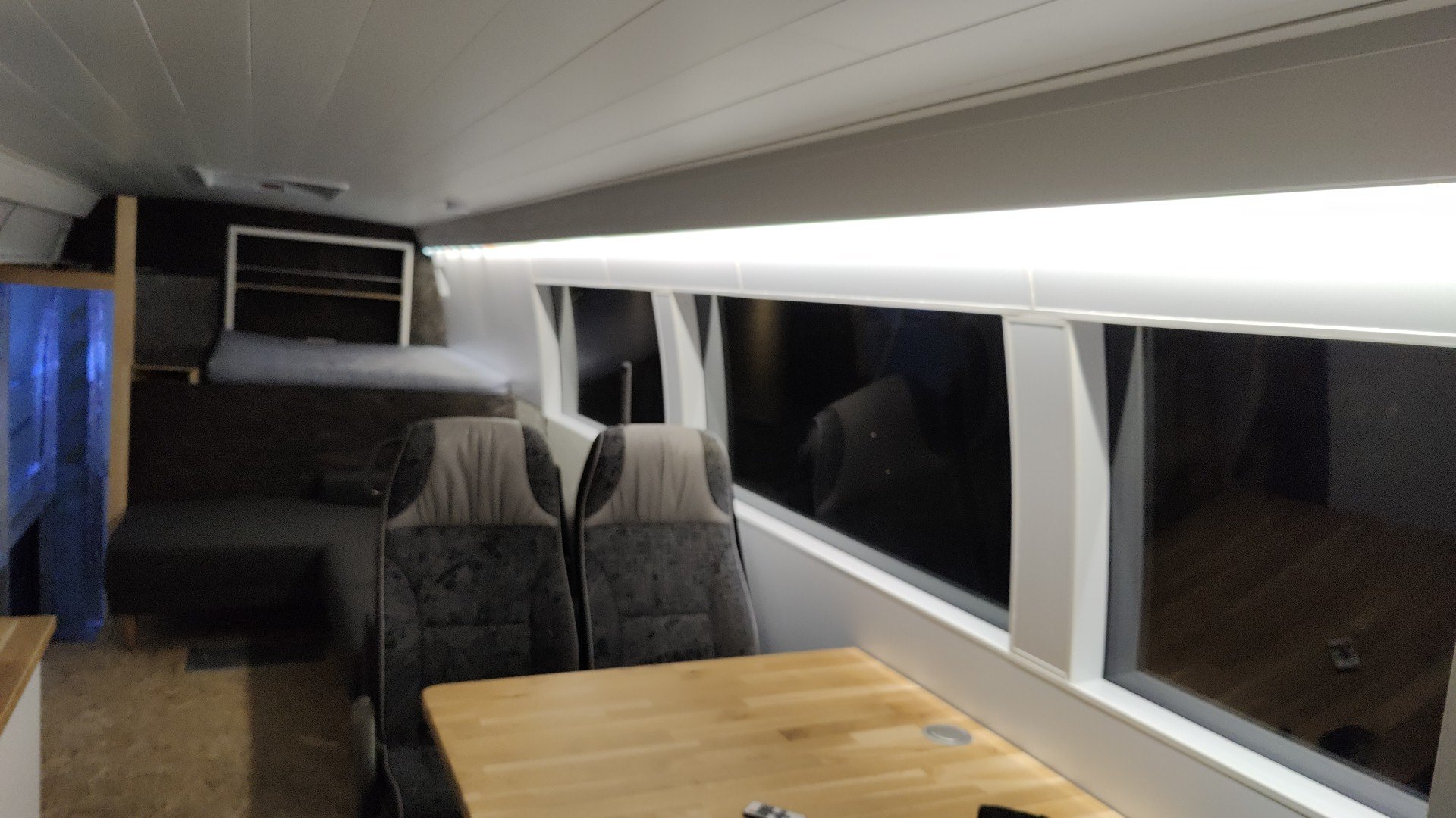

Aioin ihan kesäbussia euroopan matkailuun, kuitenkin ajatus eristää ympäriinsä kun talvet olisi toiveena pitää seisonnassa lämmitys päällä.
Budjettia en ole vielä tarkemmin ehtinyt laskea mutta jotain 6000-10 000€ väliltä
Omasta takaa löytyy rakennustarvikkeita ja kalusteita. Teen kaikki itse mitä laki sallii.
Tasalattiaa ajattelin väkertää, mahdollisesti jemmaan vesisäiliöt, hupiakut lattian alle huoltoluukkujen taakse.
Tällä hetkellä ajatuksena laittaa ilp lämmittämään ja jäähdyttämään sisätiloja, aurinkopaneelit katolle. Sisälle WC/suihku, keittiö, säilytystilaa, makuupaikat ja istuimet max 1+8.

Koetan tässä ynnäillä tuota sun budjettia.
ILP
Eristeet
Verhoilut
Sähköt
Aurinkopaneelit
Akut
Säiliöt
Mittarit
Suihku?
Vesikalusteet?
Keittiökalusteet?
ILPpejä saa vaihtelevilla hinnoilla, pelkät Finnfoamit maksavat toista tonnia tuohon projektiin jos koko bussin meinaa eristää tolkusti. Alumiini-Finnfoam 50 mm maksaa 20 euroa neliö tätä nykyä. Sitä menee helposti 50-70 m2. Urtsua menee kymmeniä pulloja tai sitten tulee ei-tiivistä rakennetta. Jos liimaa levyt seiniin, tarvii ainakin 20-30 pulloa Tytan 60 Secondsia, se maksaa 500 euroa.
Pistän muutaman esimerkin muista, mitä itse tuli hankittua
Keittiö 3600
Akut 1700
Invertteri 700
Aurinkopaneelit 650
Boileri 800
Säiliöt 500
230V sähkövehkeet 300
Valot 200
Kattoverhoilu (MDF kosteudenkestävä) 600
Seinäverhoilu 2 mm Etalbond 500
En tarkoita mitään lyttäämistä, mutta mulla meni varmaan 200 metriä pelkästään väliseinätolppaa tuohon auton tekemiseen, joten Excel kannattaa ottaa esille ja sitten vielä laskea siihen se hyvä kerroin. Laske Excelillä, mitä kaikki maksaa ja saat suurin piirtein tietää haarukan. Siihen sitten vielä päälle "muuttuvat tekijät" -kerroin.

Jos rakennustarvikkeet ja kalusteet edes pääosin löytyy valmiiksi, sehän auttaa paljon. Ja saa niitä käytettynäkin. Meidän bussin keittiössä jääkaappi, pesukone ja induktiotaso on kaikki ostettu 50 e setelillä per kpl. Kaapistot on ilmaista "annetaan" osastolta. Sänkyihin (7 kpl) taisi upota yht. 150 e. Toki kun ostaa mitä löytyy, joutuu sitten askartelemaan hieman että ne sopii omaan käyttöön.
Kun tasalattiaa tekee, vaneri ja teräs muodostaa myös jonkinlaisen kuluerän, ainakin jos lattioita laskee reunoilta.
Miksi pitäisi olla alumiinipintaista finnfoamia? Sehän on vakionakin höyrytiivistä, "finnfoamilla toteutetuiss rakenteissa ei tarvita erillistä höyrynsulkua" valmistajan ohjeiden mukaan. Itse vedin vain normi finnfoamit eristeiksi ja saumat umpeen massalla/teipillä tilanteen mukaan.
Re: Uusi projekti
Se alumiinipinta heijastaa lämpösäteilyä takaisin, eli parantaa lämmöneristävyyttä, mutta sitä en tiedä maksaako itseään.
Nuo "suorat" tarvikkeet on sellaisia jotka on yleensä pakko hankkia uutena, siis eristyslevyt, vanerit, runkotolpat, ruuvit yms. Tietysti noitakin voi saada halvalla torista ja vastaavista. Toisaalta riippuu myös paljon siitä millaisen laitoksen haluaa tehdä, ja miltä sen haluaa näyttävän.

Miksei ruiskueristystä suosita?
Ite pähkäilin ku laskeskelin eristystä että pirrilevyjä menee niinpaljon että halvempi ja helpompi käyttää ruiskueristäjä ruiskuttamassa eristeet seiniin ja kattoon.
Lattiaan tosin ei voinut ruiskuttaa kun olis pitäny alhaalta ruiskuttaa tai tehä valamalla.
Sen tosin myönnän että ruiskueristyksen tasoituksessa meni varmaan kuukausi jos ei kaksi ku oli niin kovaa ettei tuntunu löytyvän helppoa työkalua siihen.
Oksasaha johon oli modifoitu sahan terä mistä hampaat oli viilattu pois että oli periaatteessa oksasaha puukkoterällä oli paras mutta pirun työläs seki.
Pikkusiivuina piti jykertää.

Re: Uusi projekti
Ite en laita sen takia ruisku-urtsia, että liimaan eristelevyt suoraan seiniin ja liimaan sitten verhoilun suoraan eristelevyihin. Tällä tavalla ei tarvitse tehdä koolauksia ja kokonaisuutena arvostellen on helpompaa toteuttaa "ilmataskuton kokonaisuus" siten, että laittaa ekana levyt liimalla ulkopeltiin kiinni väleihin, ruutaa pistoolivaahdolla välit tiiviiksi, liimaa toisen kerroksen levyä suoraan päälle ja siinä onkin sitten suorat pinnat, johon voi liimata verhoilut kiinni ilman mitään nauloja sun muita kooleja.

Oletan että tämä tarkoittaa minua? Käytin RK:n pistoolivaahtoa. Se on M1-hyväksyttyä eli ei päästele isosyanaatteja sun muuta hermokaasua kuivuttuaan ilmaan ja siinä oli mielestäni 90 astetta lämmönkesto ennen kuin sulaa -> valkoinen auto ei nouse liian korkeaksi auringossakaan.
Selvyyden vuoksi, tein siis niin, että kun autossa on 30 x 20 mm putkesta tehty kori niine vinojäykisteineen, leikkasin niiden mukaisesti palat 30 mm levystä, jotka liimasin sinne väliin kiinni ulkopeltiin Tytan 60 Seconds -vaahdolla, joka luhistuu eikä laajene. Jätin siihen putkien ja levyjen väliin sellaisen sentin tai puolentoista raon, jonka sitten ammuin vaahtopistoolilla RK:lla umpeen. Tuo 60 sekunnin Tytan on niin rajua tavaraa, että sillä liimatessa ei tarvitse pistää mitään pönkkiä niihin levyihin siihen ekaan kerrokseen, ne jäävät sinne saman tien.
Kun tämä homma oli valmis, leikkasin ihan mattoveitsellä liiat vaahdot pois saumakohdista, jolloin mulla olikin sileä seinä edessä ja se seinä koostui sitten putkista ja levyistä. Tämän päälle liimasin toisen kerroksen 30 mm levyjä, jotka olivat tällä kertaa kokonaisia, katkaisin vain pystysuunnassa sopivan kokoiseksi. Väliin totutusti Tytan 60 secondsia ja pari-kolme maalarin teleskooppijatkovartta vastapäätä seinästä pönkäksi. 20 minuutin kuluttua levy oli iäksi kiinni ja seuraavaa tekemään. Tässä ratkaisussa on sellainen hyvä puoli, että sinne seinän sisään ei jää oikein mitään "ilmatilaa" eli ulkopeltiin asti on koko ajan urtsua, joko levynä tai pillistä ja lopulta sitä on sitten ihan kokonaan sisäseinään asti eikä matkalla ole yhtään ruuvia tai koolausta tai mitään muutakaan, mikä vuotaisi tai toisi vettä tai kylmää sisään.
Tämän operaation jälkeen mulla oli tiivis ja höyrynsuljettu sileä koko seinä bussissa ja siihen sitten laiteltiin liimalla ja maalarinjatkis-pönkkämenetelmällä kiinni 2 mm Etalbond -alumiinikompostilevyä. Oheisessa kuvassa näkyy rakenne valmiina.

Mulla on seinämateriaalina 2 mm Etalbond valkoisena. Katto on kosteudenkestävää MDF:ää. Mulla on 3000W invertteri ja 1800W invertteri. 3kW laite on kiinni LiFePo4-hupiakuissa ja aurinkopaneeleissa ja 1800W laite on kiinni starttiakuissa. Mulla on roikalla vaihdettavissa ruumassa ILP tuon 3kW invertterin, 1,8kW invertterin ja suoran maasähkön välillä, jos joku vikatilanne tulee.
Ruumassa on 2 x 215 litran Vetus-vesisäiliö. Lisäksi mulla on siellä 100 litran Vetus-boileri kahdella kierukalla ja 1500W sähkövastuksella. Teen siihen "käänteisen" vedenlämmityksen eli loosaan sen 100 litran pöntön täyteen glykolia ja laitan lämpimän veden menemään kummankin kierukan läpi. Tällöin lämmin vesi lämpiää "lennosta" samalla glykolilla, joka ohjataan kiertämään lattialämmitykseen. Tällä kikalla välttää sen, että pitäisi tankata se boileri aina erikseen ja toisaalta myös saa vesikiertoisesta lattialämmityksestä kätevästi yhtä aikaa sekä sähkö- että webastokäyttöisen.
