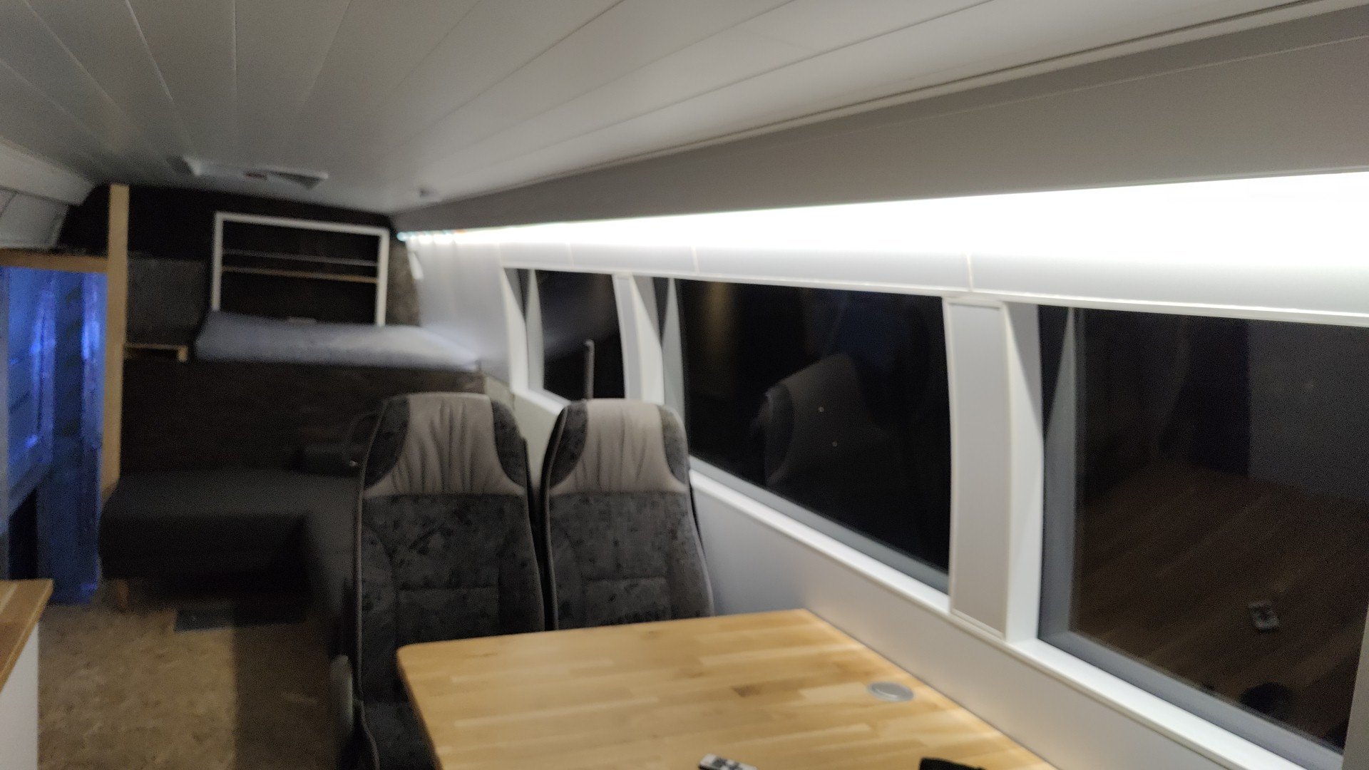

Keittiökalusteet?
ILPpejä saa vaihtelevilla hinnoilla, pelkät Finnfoamit maksavat toista tonnia tuohon projektiin jos koko bussin meinaa eristää tolkusti. Alumiini-Finnfoam 50 mm maksaa 20 euroa neliö tätä nykyä. Sitä menee helposti 50-70 m2. Urtsua menee kymmeniä pulloja tai sitten tulee ei-tiivistä rakennetta. Jos liimaa levyt seiniin, tarvii ainakin 20-30 pulloa Tytan 60 Secondsia, se maksaa 500 euroa.
Pistän muutaman esimerkin muista, mitä itse tuli hankittua
Keittiö 3600
Akut 1700
Invertteri 700
Aurinkopaneelit 650
Boileri 800
Säiliöt 500
230V sähkövehkeet 300
Valot 200
Kattoverhoilu (MDF kosteudenkestävä) 600
Seinäverhoilu 2 mm Etalbond 500
En tarkoita mitään lyttäämistä, mutta mulla meni varmaan 200 metriä pelkästään väliseinätolppaa tuohon auton tekemiseen, joten Excel kannattaa ottaa esille ja sitten vielä laskea siihen se hyvä kerroin. Laske Excelillä, mitä kaikki maksaa ja saat suurin piirtein tietää haarukan. Siihen sitten vielä päälle "muuttuvat tekijät" -kerroin.

Oletan että tämä tarkoittaa minua? Käytin RK:n pistoolivaahtoa. Se on M1-hyväksyttyä eli ei päästele isosyanaatteja sun muuta hermokaasua kuivuttuaan ilmaan ja siinä oli mielestäni 90 astetta lämmönkesto ennen kuin sulaa -> valkoinen auto ei nouse liian korkeaksi auringossakaan.
Selvyyden vuoksi, tein siis niin, että kun autossa on 30 x 20 mm putkesta tehty kori niine vinojäykisteineen, leikkasin niiden mukaisesti palat 30 mm levystä, jotka liimasin sinne väliin kiinni ulkopeltiin Tytan 60 Seconds -vaahdolla, joka luhistuu eikä laajene. Jätin siihen putkien ja levyjen väliin sellaisen sentin tai puolentoista raon, jonka sitten ammuin vaahtopistoolilla RK:lla umpeen. Tuo 60 sekunnin Tytan on niin rajua tavaraa, että sillä liimatessa ei tarvitse pistää mitään pönkkiä niihin levyihin siihen ekaan kerrokseen, ne jäävät sinne saman tien.
Kun tämä homma oli valmis, leikkasin ihan mattoveitsellä liiat vaahdot pois saumakohdista, jolloin mulla olikin sileä seinä edessä ja se seinä koostui sitten putkista ja levyistä. Tämän päälle liimasin toisen kerroksen 30 mm levyjä, jotka olivat tällä kertaa kokonaisia, katkaisin vain pystysuunnassa sopivan kokoiseksi. Väliin totutusti Tytan 60 secondsia ja pari-kolme maalarin teleskooppijatkovartta vastapäätä seinästä pönkäksi. 20 minuutin kuluttua levy oli iäksi kiinni ja seuraavaa tekemään. Tässä ratkaisussa on sellainen hyvä puoli, että sinne seinän sisään ei jää oikein mitään "ilmatilaa" eli ulkopeltiin asti on koko ajan urtsua, joko levynä tai pillistä ja lopulta sitä on sitten ihan kokonaan sisäseinään asti eikä matkalla ole yhtään ruuvia tai koolausta tai mitään muutakaan, mikä vuotaisi tai toisi vettä tai kylmää sisään.
Tämän operaation jälkeen mulla oli tiivis ja höyrynsuljettu sileä koko seinä bussissa ja siihen sitten laiteltiin liimalla ja maalarinjatkis-pönkkämenetelmällä kiinni 2 mm Etalbond -alumiinikompostilevyä. Oheisessa kuvassa näkyy rakenne valmiina.

Re: Uusi projekti
Viesti Kirjoittaja seepra »
Mulla on seinämateriaalina 2 mm Etalbond valkoisena. Katto on kosteudenkestävää MDF:ää. Mulla on 3000W invertteri ja 1800W invertteri. 3kW laite on kiinni LiFePo4-hupiakuissa ja aurinkopaneeleissa ja 1800W laite on kiinni starttiakuissa. Mulla on roikalla vaihdettavissa ruumassa ILP tuon 3kW invertterin, 1,8kW invertterin ja suoran maasähkön välillä, jos joku vikatilanne tulee.
Ruumassa on 2 x 215 litran Vetus-vesisäiliö. Lisäksi mulla on siellä 100 litran Vetus-boileri kahdella kierukalla ja 1500W sähkövastuksella. Teen siihen "käänteisen" vedenlämmityksen eli loosaan sen 100 litran pöntön täyteen glykolia ja laitan lämpimän veden menemään kummankin kierukan läpi. Tällöin lämmin vesi lämpiää "lennosta" samalla glykolilla, joka ohjataan kiertämään lattialämmitykseen. Tällä kikalla välttää sen, että pitäisi tankata se boileri aina erikseen ja toisaalta myös saa vesikiertoisesta lattialämmityksestä kätevästi yhtä aikaa sekä sähkö- että webastokäyttöisen.
Linjuriauto on maantien ässä
Carrus 502 B10M-C700
