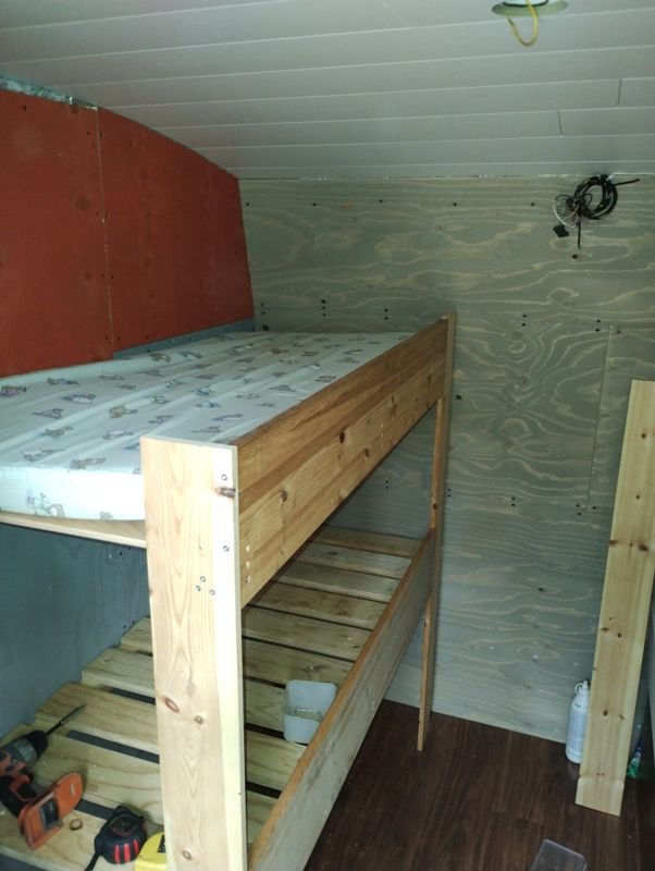

Juhannusyön taikaa, klo 23.30-02.00 ilmestyi kolmikerrossängyn runko lastenhuoneeseen. Hyvissä ajoin liikkeellä kun vasta muutaman vuoden 3 pienintä nukkunut lattialla :roll:

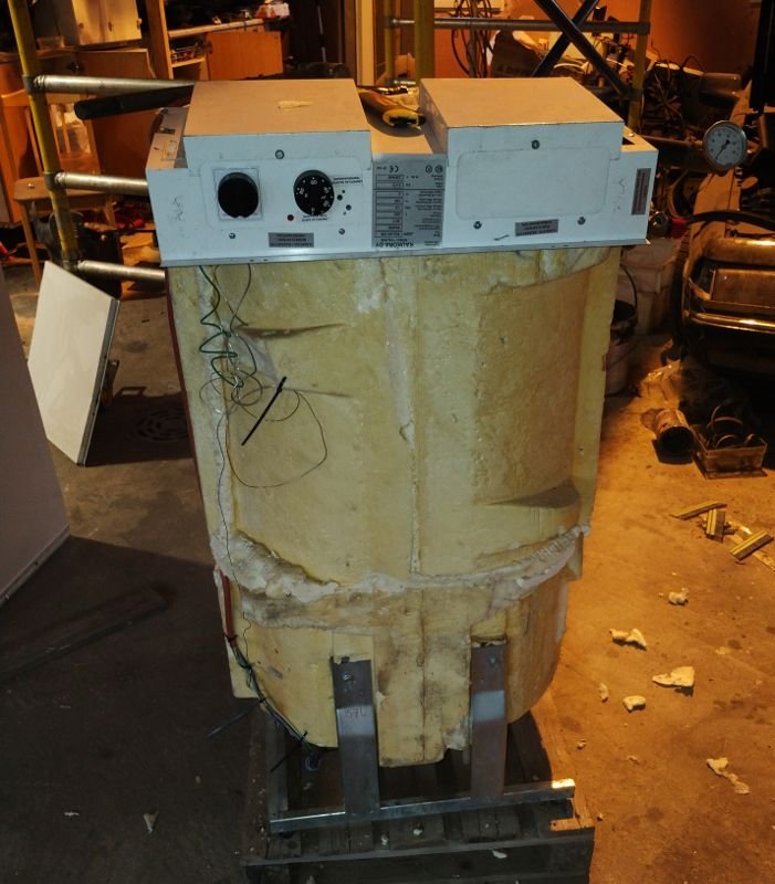

Vielä pitäisi päättää että pistääkö vastuksesta kiinni 1, 2 vai 3 kpl 1 kw vastuksia. Tai sitten täytyy laittaa tuohon valintakytkin, 3 kpl 10 a sulakkeita olisi sopivasti. Saisi valita montako on päällä kerrallaan.

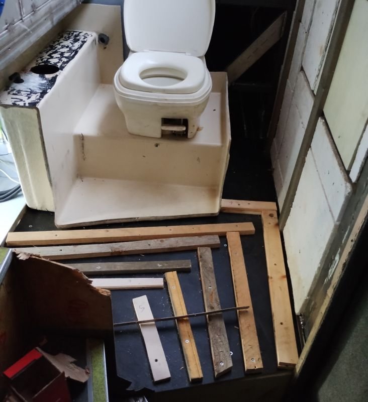

Wc moduuli irtautui autosta, pitää tehdä tuohon remonttia vähän ja asentaa paremmalle korkeudelle ja vähän eri paikkaan, niin saa lisää tilaa wc osastolle..
Viestit: 2665
Mä luulin että nuo vessat irtoaa autosta vain kolikon kokoisina palasina?
Viestit: 674
Liittynyt: 06 Elo 2020 08:47
Truck: Carrus 701 K113 TLA
Location: Tottijärvi
Member id: 454
Paikkakunta: Nokia
Viesti Kirjoittaja Mikaeli »
Ai, kai se irtoaa kun irroittaa liimat. Eipä tuo tiukassa ollut, luulin kans ettei irtoa millään, mut vaan kaks iltaa purin koko vessan. Liimaa oli lähinnä säiliön tyhjennysventtiilin ympärillä.

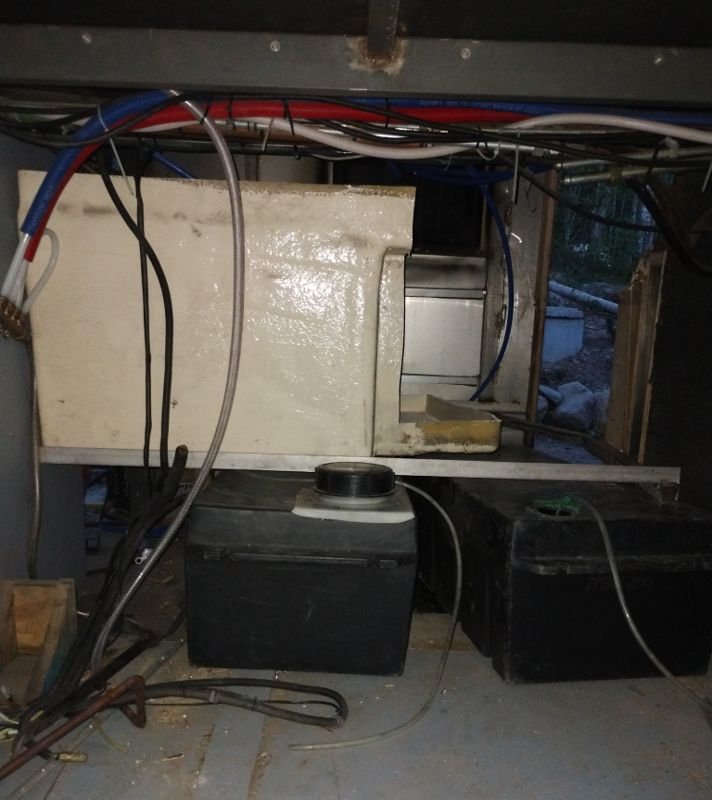

Kylpyhuone laajennettu...
Lattia nostettu niin että vesisäiliöt (2kpl) mahtuu lattian alle. Niiden välissä tilaa etureunassa 12 cm, takareunassa 3 cm, siihen on mahdutettava suihkun viemäröinti.
Tuo tehon valinta on hyvä, sen voi jopa laittaa niin että esim 2kw on vakio ja kun jonkun muun kulutuslaitteen laittaa päälle, se vetää kontaktorin / vaihtoreleen ja tiputtaa 1kW kuormaa pois. Itelle suunnitteilla niin että kun lämpöpuhallin käynnistyy, varaajalta katkeaa virta.
Mitä kaikkea tuohon varajaan nyt teit, kierrukkaa ja? Meinaa 100l & 280l pytyt odottas vähän modausta myös. Ruttuputkirosteria meinasin kiepittää sisälle, mutta läpiviennit on hakusessa. Pillit vaatis jos juottelis kuparit kyljestä läpi.

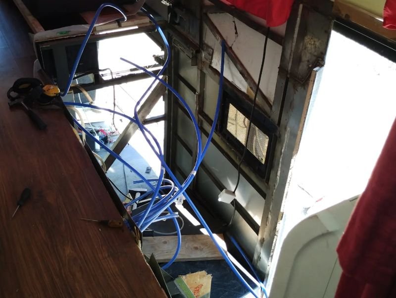

Ottako muutes mistä hankkinu tota taipuvaa rst putkea?
Kerran kattelin niin 10m oli lyhkäsimmät mitä möivät.
Toki oli sitte semmosia missä liittimillä pysty pätkistä jatkamaan suoraan.

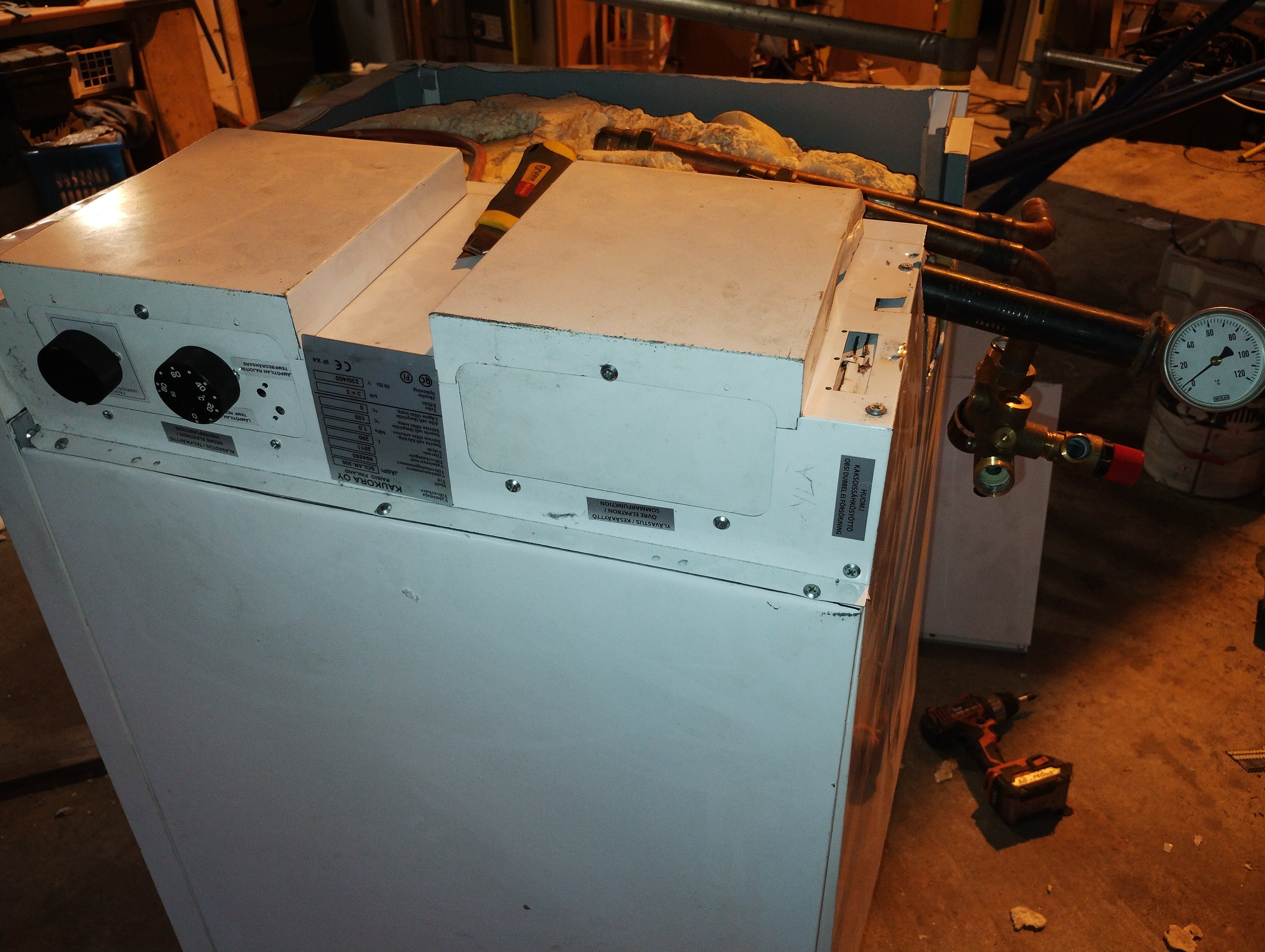

Varaaja on hybridivaraajasta pienennetty. Siinä oli valmiina kierukka aurikolämmitykselle varaajan alaosassa. Lisättiin yläosaan ihan normaali kuparikierukka käyttövedelle. Lisäksi tietenkin madallettiin varaaja niin, että sopii ruumaan. Plasmalla 50 cm pätkä pois kuorta välistä ja tikkiliimalla kansi takaisin...
Tarkoitus olisi seuraava:
Yläkierukasta lämminvesi.
Alakierukassa moottori talvella esilämmitystä ja ajossa vedenlämmitystä varten.
Säiliöglykolissa lattialämmitys, patterit ja webasto (paineeton).
Näin ei tarvi isontaa moottorin paisuntasäiliötä, kun vesimäärä ei lisäänny. Olen miettinyt että kannattaako webasto olla säiliövedessä vai kierukassa, säiliövedessä ollessa ei ainakaan virtaus ja lämmönsiirtohäviöt muodostu ongelmaksi.
Kierukat on tinattu kiinni pyttyyn, alempi oli jo valmiiksi. Ei tullut edes muuta ratkaisua mieleen. Kun hajoaa, joutuu pilkkomaan paloiksi jos haluaa korjata. Mut ehkä teen sitten uuden "paremman". Nuo vanhat varaajat on aika halpoja.
eagless kirjoitti: 22 Touko 2024 11:12 Ottako muutes mistä hankkinu tota taipuvaa rst putkea?
eBaysta, joku sakemannin liike se oli, 20m otin ja 10 liitintä. Möivät aurinkokeräimiin osia, tuokin vissiin sellaselle kattokerääjälle tarkotettu. Ruttuja lytytään ja messinkinen liitin tulee päätyyn. Tuohon ku löytys joku putki tjms jonka vois juottaa lähdöksi, ku ei viittis minnekkään varaajan sisälle jättää messinkimutikkaa, missä on massatiiviste...

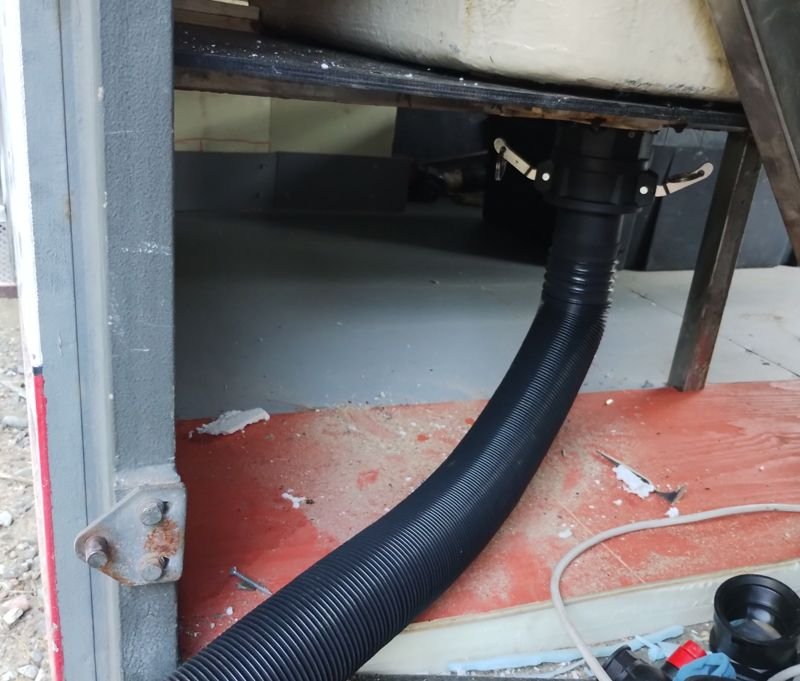

Projekti etenee hiljallee. Pytty pääsi uudelle paikalleen, vedin sikamassalla kiinni (taas) toivottavasti osui oikeaan paikkaan. On pottumainen siirtää, kokemuksesta tiedän.
Rimoituksella koitetaan hakea pientä kaatoa lattiaan, olis tarkoitus pistää nurkkaan viemäri. Lattian alle tulevat vesisäiliöt ei suosi muita sijoitteluja :roll: tarvii ajaa sitten bussi oikea kylki ja keula ylemmäs, jos ei vesi muuten osaa pois suihkusta...
Askartelin säiliön tyhjennykseen tuommoisen letkun, saa tyhjennettyä myös esim toijalan absille tankin. Siellä ja monessa muussa paikassa kaivo on kanttarin takana...
