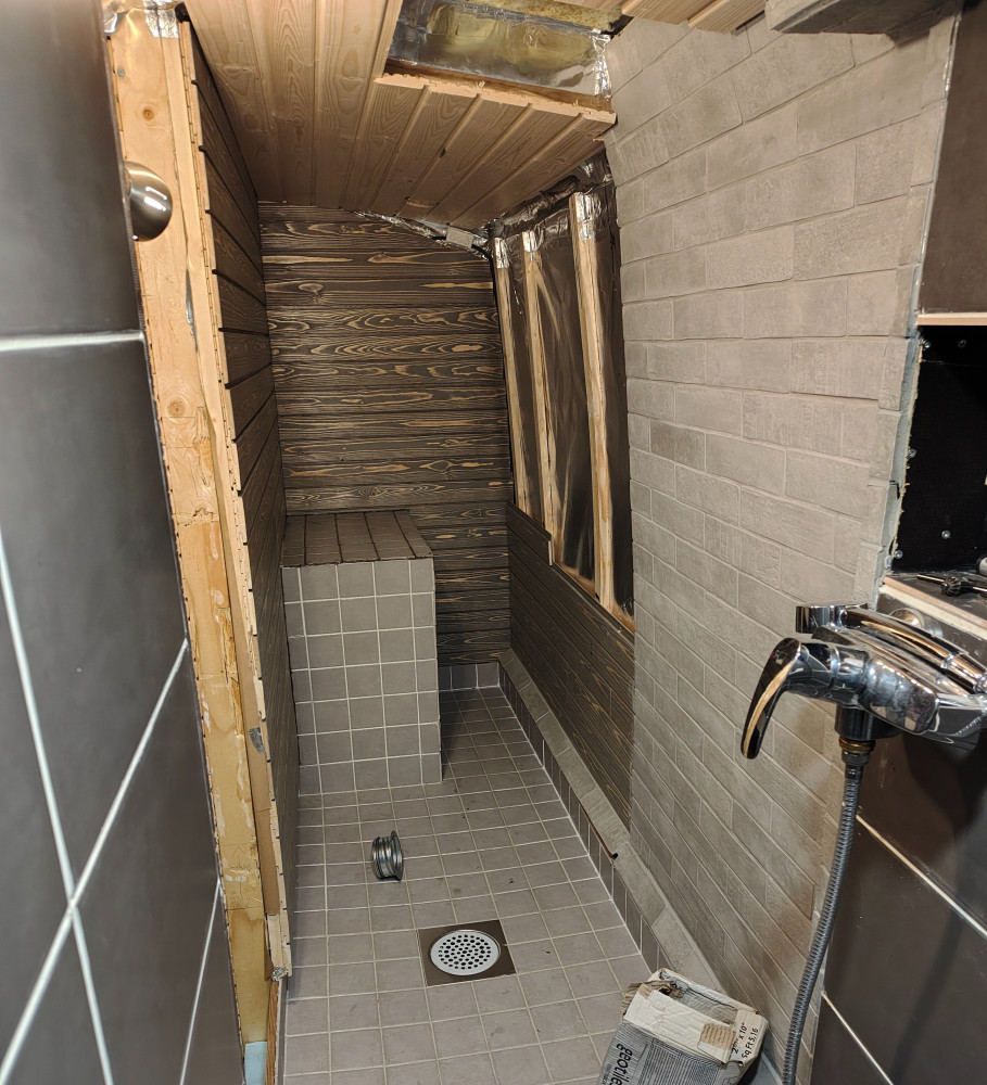

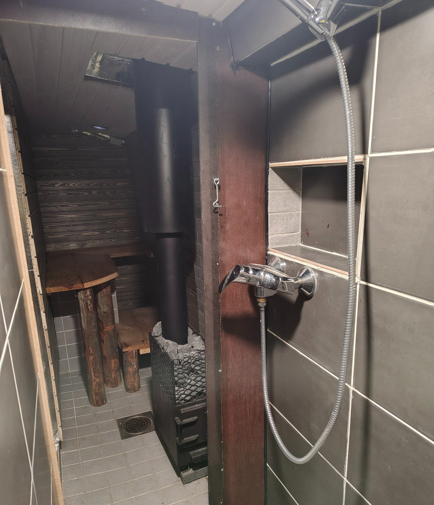

Pientä päivitystä tähänkin projektiin mikä ei tunnu loppuvan ikään 🤣 etu osan kattoo laitettu 80mm eristystä lisää ja panelointi kattoon 🌟 taivaalla ja seinä tehty ohjaamon ja asuin tilan väliin vielä siihen liukuovibtwhdä. Ja perä osa purettu kokonaan korille ja eristetty 80mm uusi panelointi 🌟 tähti taivaalla. Suihkun seinä purettu ja jotain suunnitelmaa toisen kerros sängyn tilalle tehty 😎
Kuvat ei mitenkään varmaan järjestyksessä mutta kumminkin jotain.

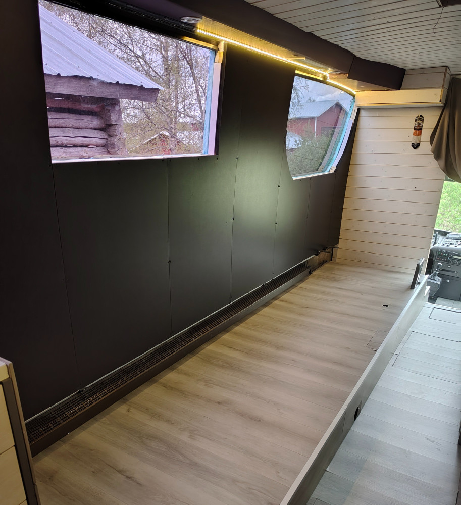

Pientä päivitystä muisti listaan kuvien kera.
Rupeis seinät olemaan pikku hiljaa valmiina perälle ja laittelin tommosesta köydestä listat, kaapistoja vielä pitäs tehdä perälle ja keksiä peräseinään jotain maisemakuvia tai tai kun sinne koloon asensin omat tunnelma valot. Lattiaan tuli laitettua vinyyli lankku ja andasoitua kulma listaa reunoiksi. Ruumassakin muutoksia kun lisäsin 500l puhdas vesisäiliön ja 500l jätesäiliön kokonruuma eristeety 50mm foamilla ja säiliöille vielä ympärille lisäeristys. Nyt kulkee mukana 790l puhdasta vettä ja jätevettä mahtuu 750l ja asentelin maseraastori pumpun säiliön tyhjennykseen.
