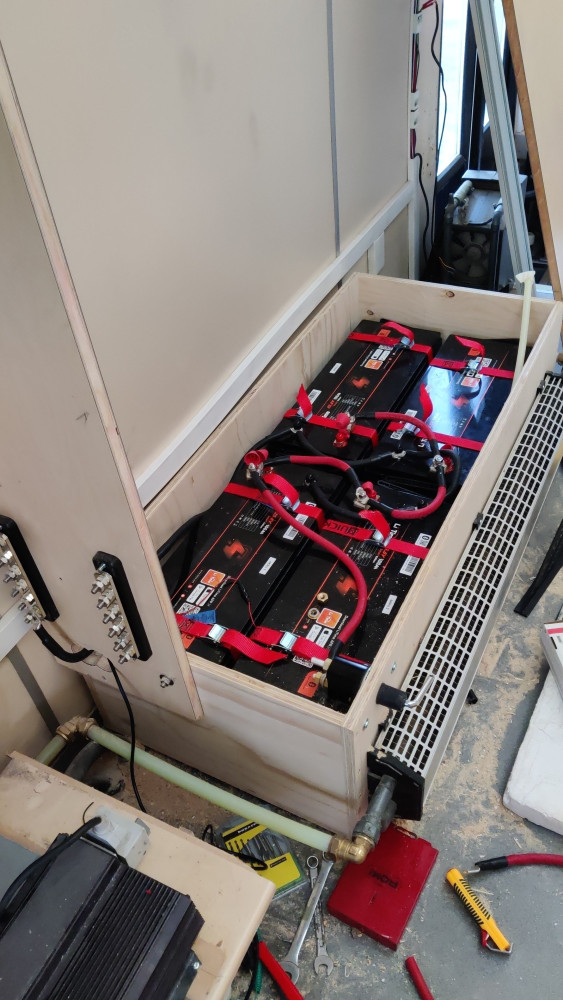

10 kWh LiTime litium-akkuja mahtuu sohvaan. Patteri jää sohvan etureunan alle. Saas nähdä kuumottaako kylmemmällä lämmittäessä polvitaipeita.

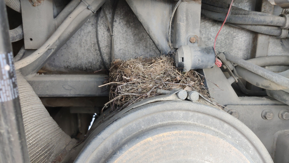

Liikkeelle lähtiessä on vissiin hyvä kurkata konehuoneeseen. Alivuokralainen oli ryhtynyt pesäntekoon. Ei ollut munia, joten hävitettiin, ettei päädy väärään paikkaan ja vaikka sytytä tulipaloa matkalla Himokselle.
Ostin uuden sähkökeskuksen Biltemasta, kun vanhassa kirjaston keskuksessa ei ollut kuin yksi 10A sulake, eikä vikavirtakaan oikein pelittänyt. Bilteman vehkeessä oli niukasti 16 A paukkuja, suurin osa 10A, eikä mitään pääsulakkeeksi riittävää. Eli osa kalustuksesta meni uusiksi, mutta eipä nuo muutama lisäosa maltaita maksa.
