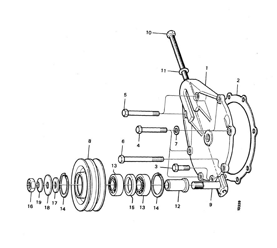

Eikös siinä ole tällainen kiristin?
Eli 16 ensin löysälle ja kympistä säädetään?

Eisaakeli😅😅 tota hihnapyörän pulttia kattelinkin ja mietinkin josko se vaikuttaisi.. Tänks! No pääseepähän ensviikolla ottaan ainakin sen laturin pöydälle, taikka sit tosiaa suoraan laittas sen vaihtovirtalaturin..😁 Mahdollisimman vähällä sähköllä koitan tän joka tapauksessa tehdä. Niin sinänsä ei oo väliä millä laturilla menee.
