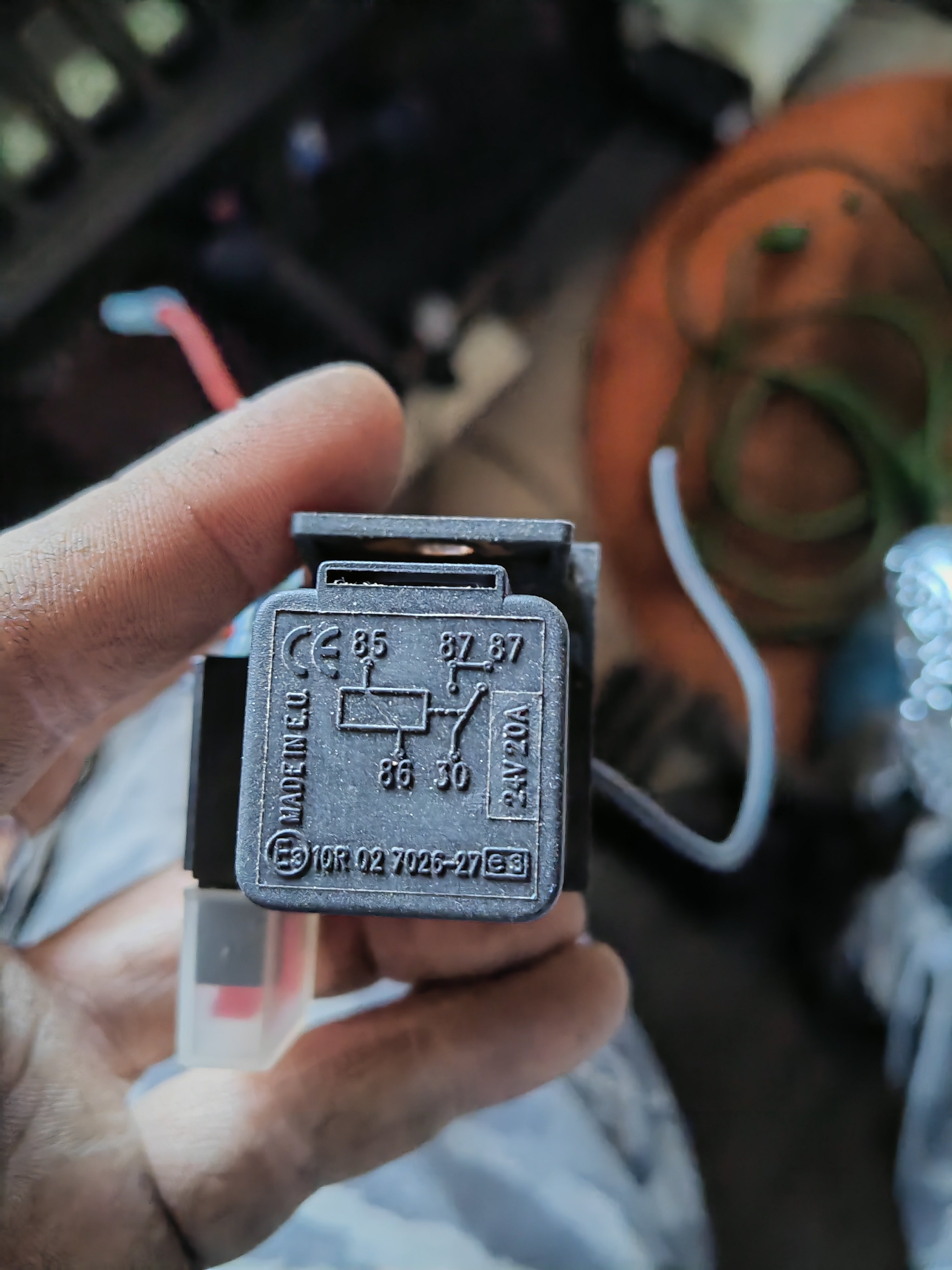

Taas tallilla. Viisaille kysymys. Starttiakuilta tulee virta kaapelia pitkin releelle(tavallinen musta rele neljällä navalla. Sieltä kulkee kaksi kaapelia orionin muuntajalle. Voiko tämä toimia erotusreleen halpana versiona vai mikä saattaisi olla tämän releen tarkoitus. Muuntajalta oli kytketty suoraan hupiakkuun ulos tulevat virta ja maa. Laitan kuvaa kun pääsen kotiin jos jotakuta kiinnostaa
Re: Merssu
Jos sinne on rakennettu jokin systeemi, jolla se orion lataa vain moottorin käydessä tms?

Re: Merssu
Saattaapi olla. En lähde kokeilemaan kuinka muunnin toimii laturina vaan myyn tuon orionin pois ja sillä rahalla ostan kunnon erotusreleen. Pääsee tästäkin pähkäilystä. Kaapeli vetoja aloitin ja sisälle tulee läpiviennin kautta nyt vertiltä virta. Akut ja vahvistin haki paikkansa. Seuraavaksi sisätilojen kaapelointi ja loppujen sähkövehkeiden kiinnitykset. Sähkärille laitoin infoa että kustannuspaikalta ei tarvitse poistua ja jos kytkee ekana kahvinkeittimen pistorasian niin saa kahviakin asennuksen aikana. Toinen läpivienti putki pitää vetää viel sisälle toisen viereen että saa musavehkeitten piuhat vahvistimelle. Kyllä tämä tästä pikkuhiljaa alkaa valmistumaan
