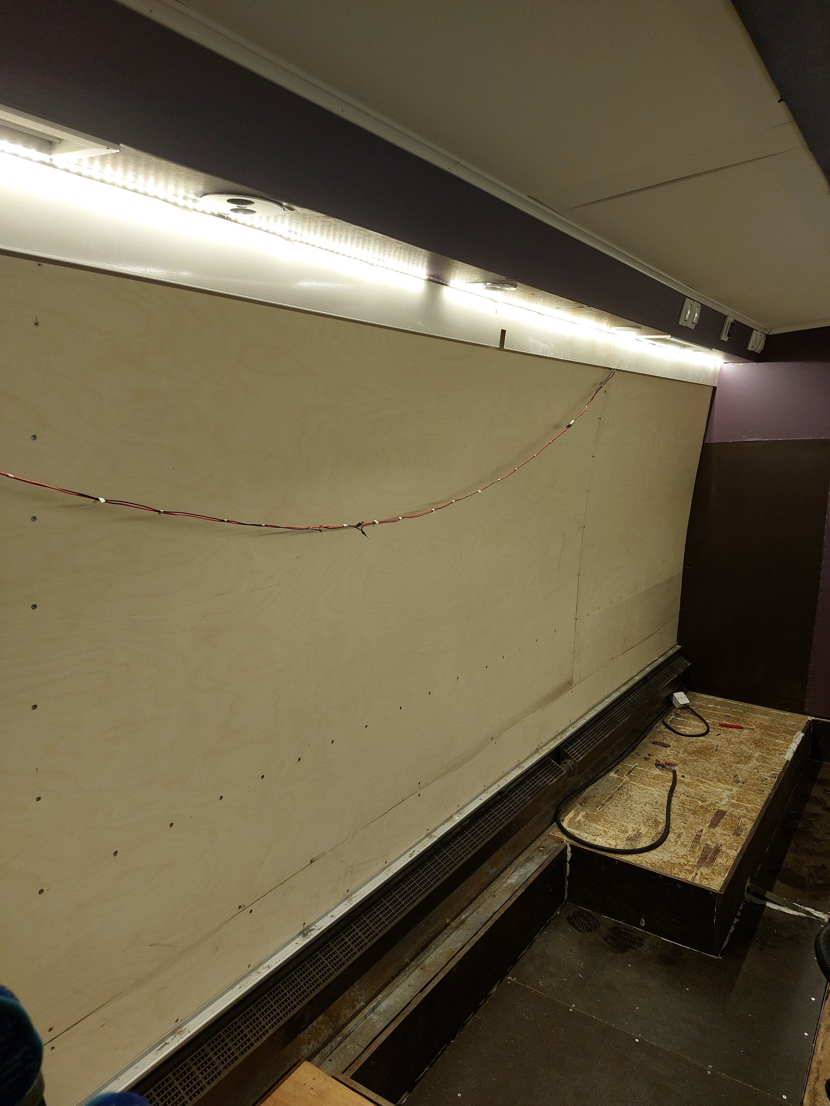

Taas ois pikkasen jotain näprätty, lisää ikkunoita peittoon. Keittiön kohdalta seinä oikastu että saa yläkaapit joskus paikalleen kun tulee hommailtua ja välitila laatoitettua. Loppu seinä samaa nahkaa mitä muissakin seinissä käytetty.

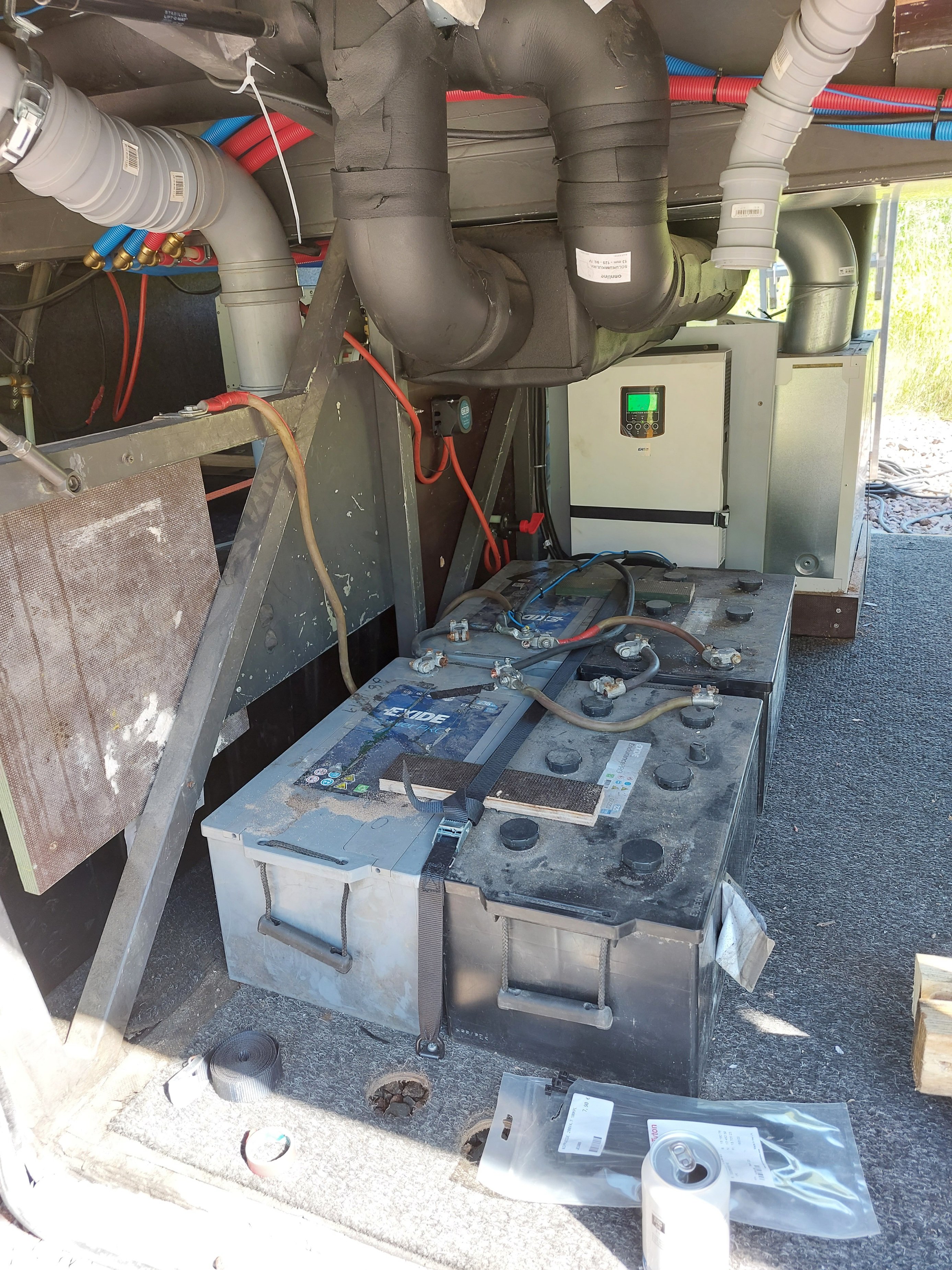

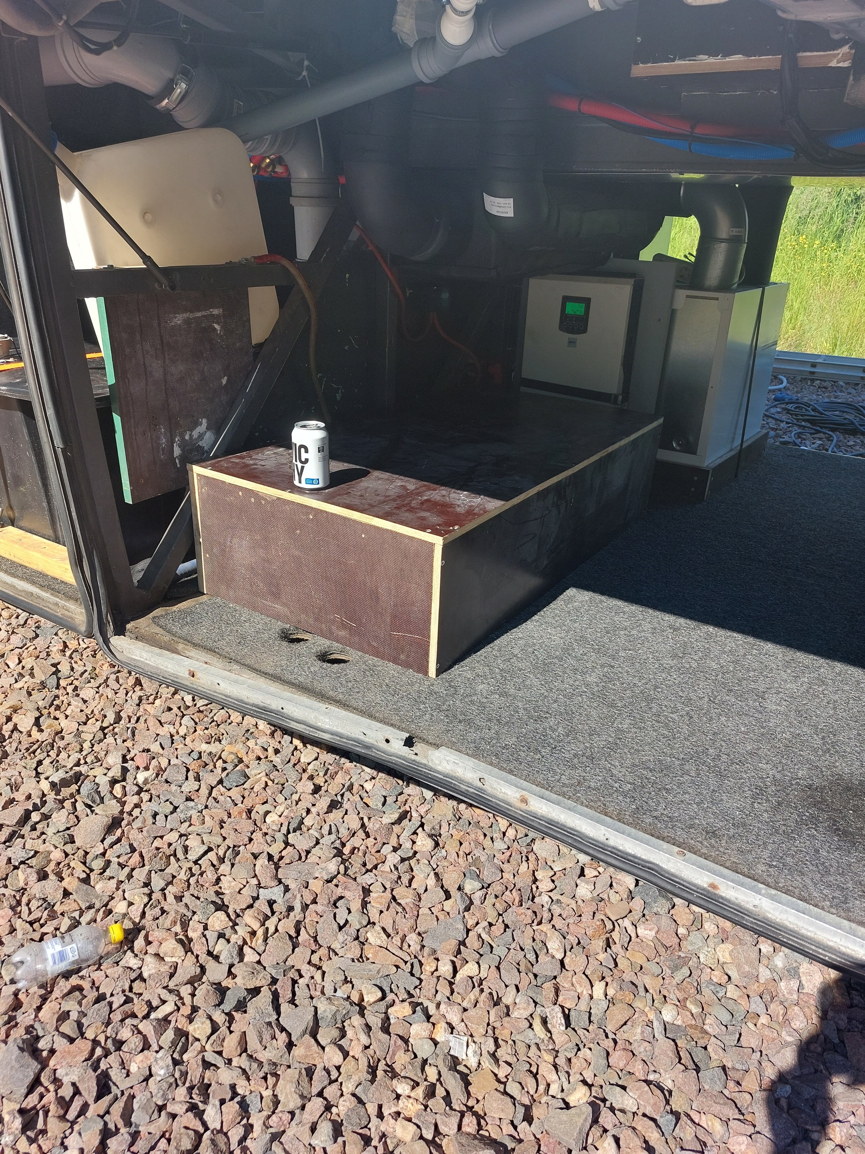

Pientä päivitys tuli tehtyä ala ruumaan kun rupesi olemaan entisellä järjestyksellä ahdasta saada mahtuun kyytiin pyörät,koirien etu aitaus+muut tavarat

Agrikaattia testattu pari päivää suuri pettymys oli. Kyykkää vaikka kuormaa ei ole kuin ilmalämpöpumppu, hetken pyörii ja ilmoittaa ylilatausta
 ja akut melkein täynnä kompura lähtee päälle ni kyykkää ylilataukselle 800w vievä sengon kompura  ja toinen vika mikä on niin akut kun agrigaatti ladannut täyteen katkaisee latauksen, koko ajan on käynnissä agrikaatti muttei ymmärrä ladata akkuja enään uudestaan kun virta menee vähäksi, pitää sammuttaa ja uudestaan käynistäää että rupeaa lataamaan. Voihan se olla käyttäjästäjin kiinni
 vai o ko joku vika agrikaatissa ?
Akut 4x280 ilmapumppu pyörii noilla akuilla N,6h kun täytenä

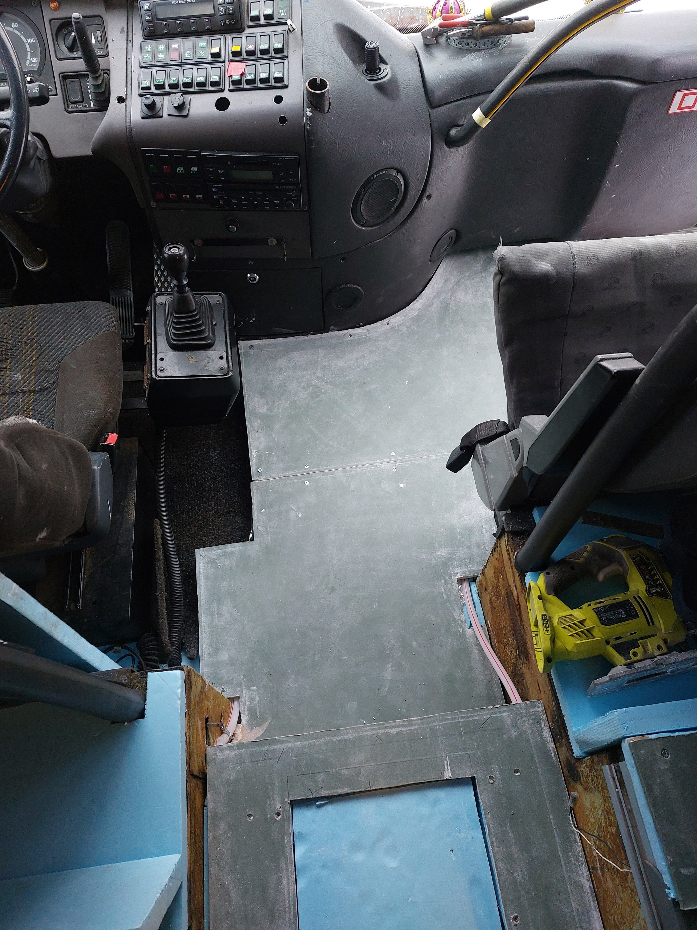

						Re: Scania Irizar century
Jotain pientä värkätty taas. Etu osa ois valmis ja ja vielä wc,perä osa tehä ja ruumaan tulee myös lattialämpö ni pysyy säiliöt sulanan. Lattia eristetty 30mm foamilla ja siihen laittelin köyhön miehen lämmönluovut levyt kokeeksi ja lattia lämmitys putket ja päälle Tuulensuoja kipsilevyn. Laitoin myös kuskin viereen lämmityksen kun tuppaa kenkiä siihen kerääntyyn
  ni kuivuu ehkä, pitäs vielä joku pinta materiaali kahtella. Luukkujen kohdalle aattelin laittaa sähköllä lämmityksen ni saa avattua helpommin
Miten toimii lattialämpö, lämpimät raidat lattiassa? Kästääkö tuo tuulensuojakipsi kävelyä, vai alkaako "rapsahtelemaan"? tuliko muulla kuin ruuveilla kiinni?
Kannattaa huomioida, että tuo PEX laajenee sitten senttitolkulla kun lämpee, pomppaa laminaatit irti lattiasta ym.
Ei ole vielä loppuun tehty. Tuli pieni työtapaturma ni jäi kesken,josko kohta loppuun sais tehtyä.  Saapa nähä miten lämpiää laitoin kokeeksi tuollain. Ainakin nyt oon kävellyt siinä kipsilevyn päällä ni kestänyt,mutta mietin että jos laittasin toiset päälle ja pelkästään ruuveilla kiinni. Ja putkien mutkien kohdalla pitäs olla liikkumaan  varaa kun urattu reiluksi. Katsotaan miten toimii tehty mitä ollut itell hyllyssä valmiina.

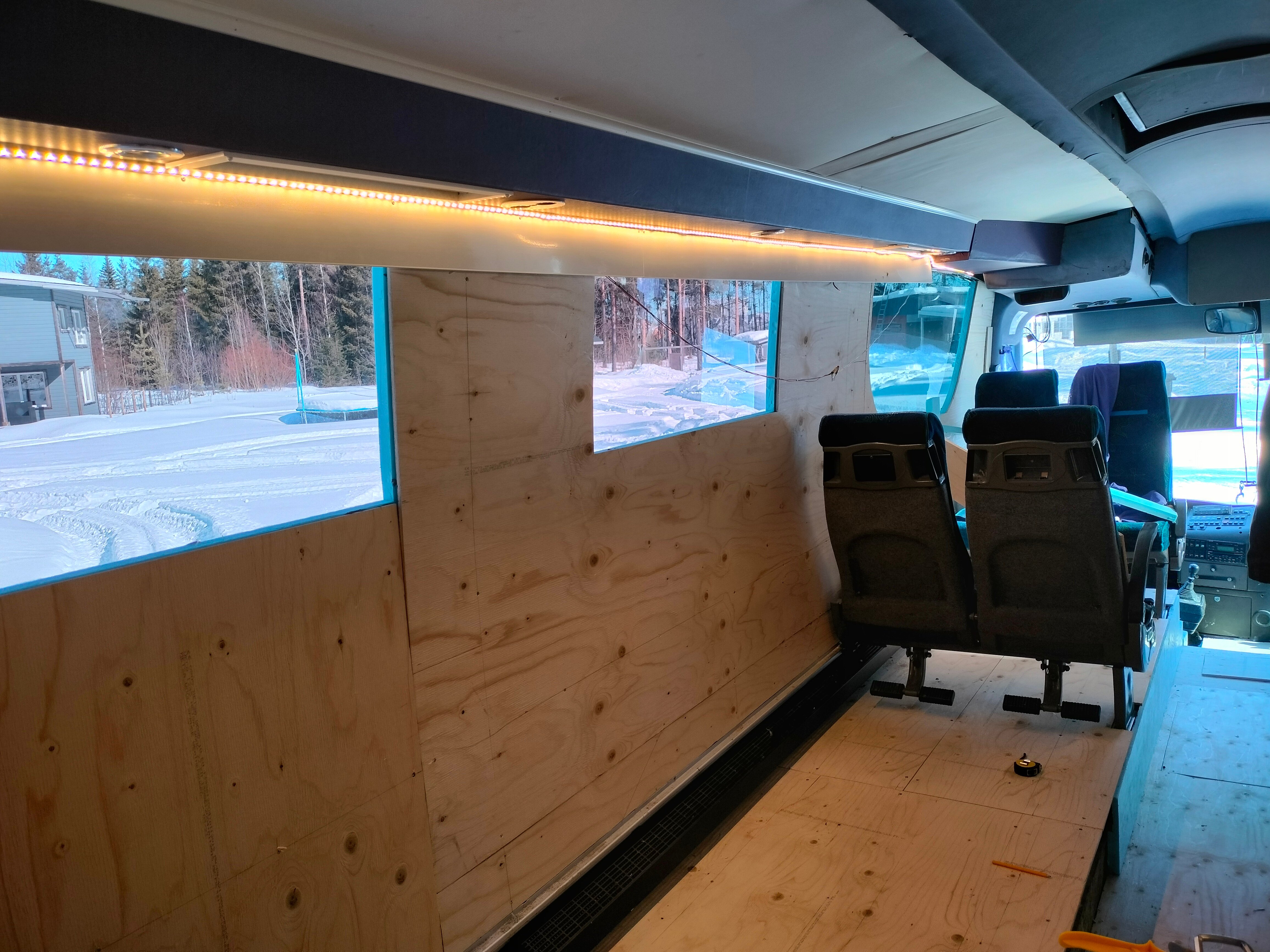

Taas pieni päivitys, lattia levyt vaihtu havuvaneriin, ja samalla laitettu lisää eristystä ja pienennetty ikkuna aukkoja,verhoiluakin aloitettu mutta loppu nahka kesken. Josko kohta valmis reissuun

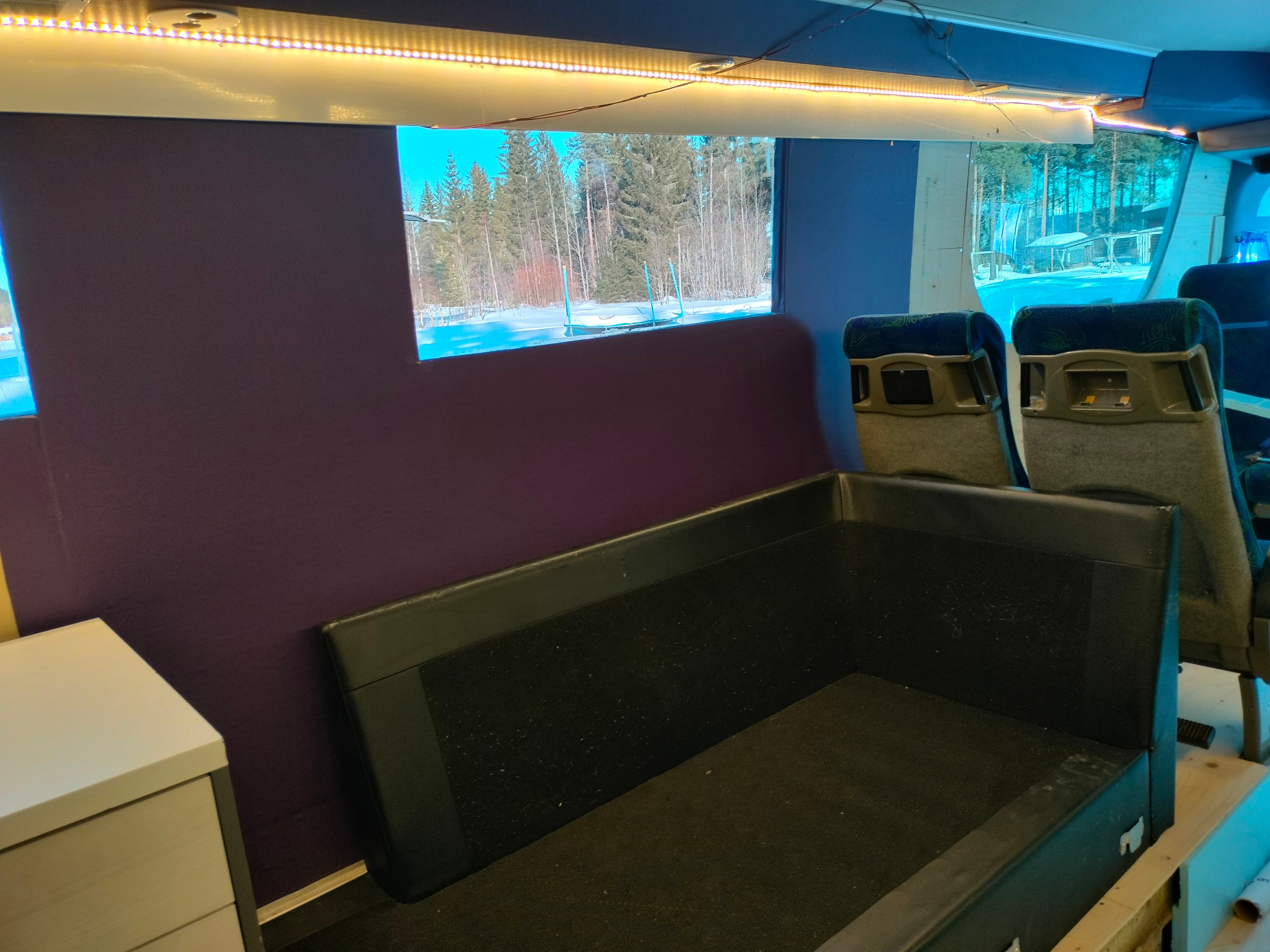

Eilen illalla lisää verhoiluja seinään, pöydän kiinnitykset pitää uusiksi tänään tehdä, josko tämä joskus valmistuu
 jollekkin mallille.  vielä pitäs löytää sopivan väriset penkit tai verhoilla entiset
