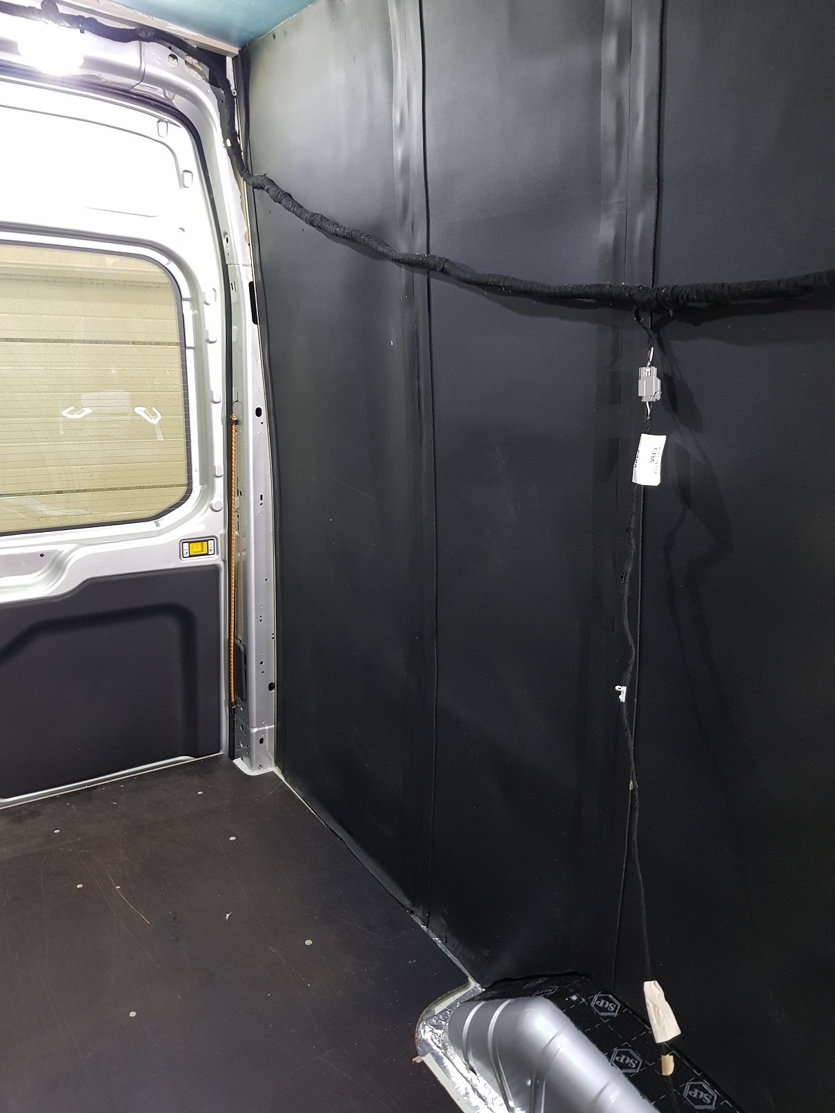

Re: eristyksestä?
Transitin seiniin laitoin eristeeksi tätä https://shop.jforce.fi/product/63/matka ... 70mm-13kpl. Pois lukien alimmat helmakotelot. Eristeellä ei tukittu pilareita. Seinän pintaan liimasin solukumieristeen. Sen päälle vielä pieni pystykoolaus ja vaneri pintaan. Solukumi kun toimii höyrynsulkuna, niin sen ja pintarakenteen väliin täytyy jättää tuulettuva tila. Sama homma tietysti pakun alkuperäisen seinärakenteen kanssa, että siitäkin piti tehdä hengittävä tuuletusluukkujen avulla. Ei tämä mikään oppikirjaratkaisu ole, kunhan pohdiskelin että jos vaikka näin.
download/file.php?mode=view&id=11894
