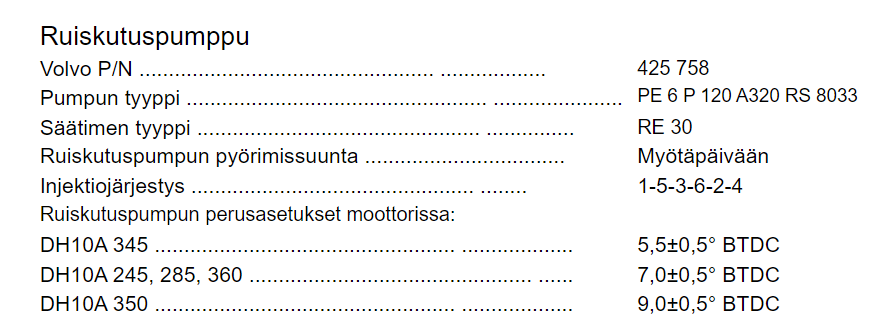

Kuulemma tuo sylinteri toimii silloin kun painetaan pakokaasujarrua, niin katkaisee syötön. Täältä foorumilta löysin tiedon, että DH10A koneessa ajoitus olisi 24 astetta. No netin syövereistä löysin sitten tällaisen.
DH10A pumpun ajoitus..png (48.04 KiB) Katsottu 21275 kertaa
Eli todennäköisesti ajoitus oli oikein mutta nyt se on pielessä. :cry:

Sillä ei nyt ole sen käynnistymisen kannalta (negatiivistä) merkitystä vaikka sinne olisi 24° ennakko väännetty, tosin käy vähän karkeasti. Jos lähtee ajamaan ja se antaa 20° lisää ennakkoa, niin ei ole välttämättä hyvä.
