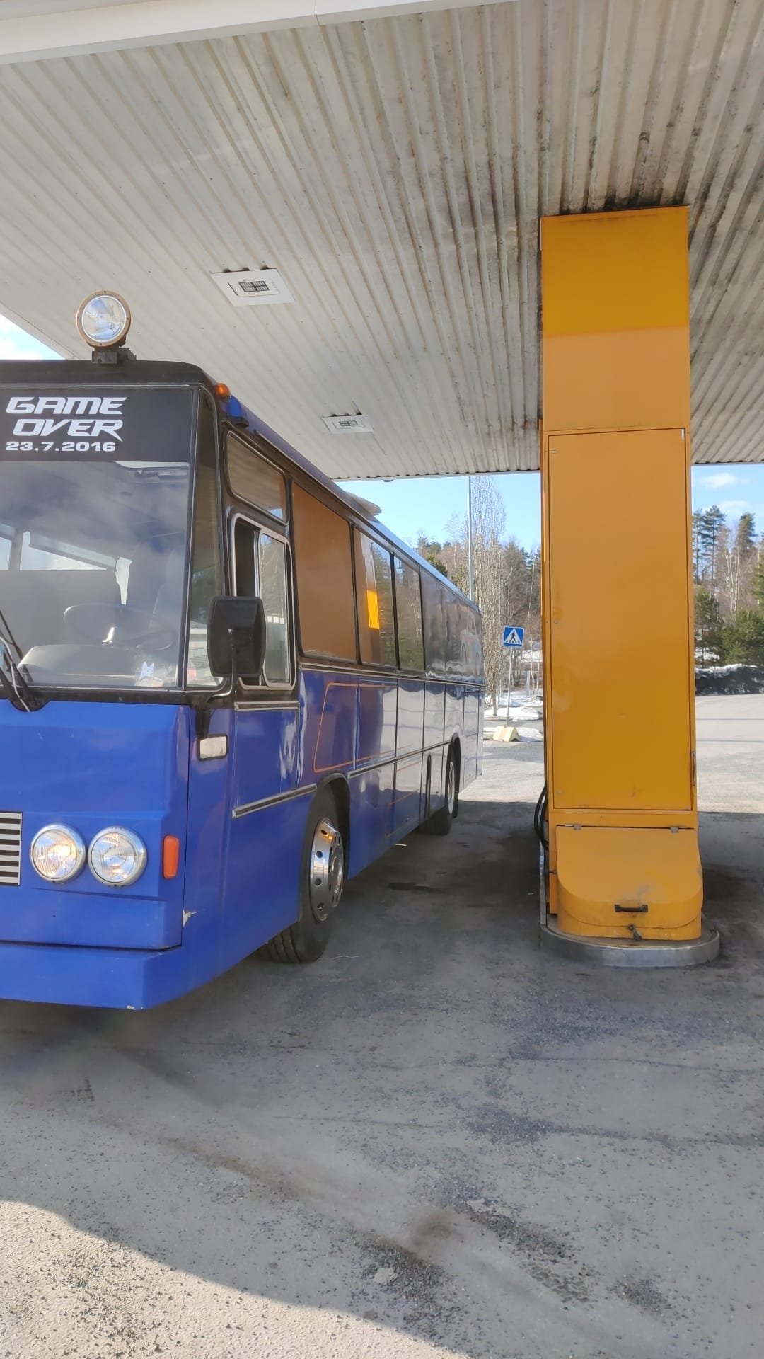

Tervehdys,
Tulipa hommattua tälläinen caaania autonkuljetusbussiksi, kun alkoi tuo 608 Mercedes Jussin bussi jäämään pieneksi. Jussin bussi myös edelleen kunnossa ja sillä ajellaan sitten pienempiä lomamatkoja.
Tarinoidaan nyt tänne jotakin, jos jollakin asiaan kiinnostusta.
Elikkä bussi oli tälläisessä kunnossa ostettaessa. Ongelmana tuossa tuli sitten heti kättelyssä, että kun pitäisi Drifting autoa kuskata, jotka jostakin syystä tuppaa olemaan yleensä aika matalia, niin eihän tuo nykyinen tila oikein siihen käyttöön sopinut. Eihän siinä auttanut, kun purkaa koko perä ja rakentaa uusi pohja. Tämän jälkeen piti keksiä, että minkälainen telakka olisi autolle paras. Mietittiin kokonaan ulosvedettävää telakkaa, jotta saisi auton köyttää ulkona siihen ja toinen vaihtoehto oli sitten tehdä kiinteä kipillinen telakka. Kiinteä kipillinen laakeroitu telakka tuli väsättyä ja seinätkin tuli samalla maalattua. Runko ja telakka on tällä hetkellä maalauksessa ja sen jälkeen pääseekin lyömään vanerit kiinni. Matkustamoon laitettiin muutama lisäpenkki, jotka täytyy vain käydä otteeseen vielä merkkaamassa. Matkustamosta lisäkuvia, kun se alkaa olemaan paremmassa kuosissa.

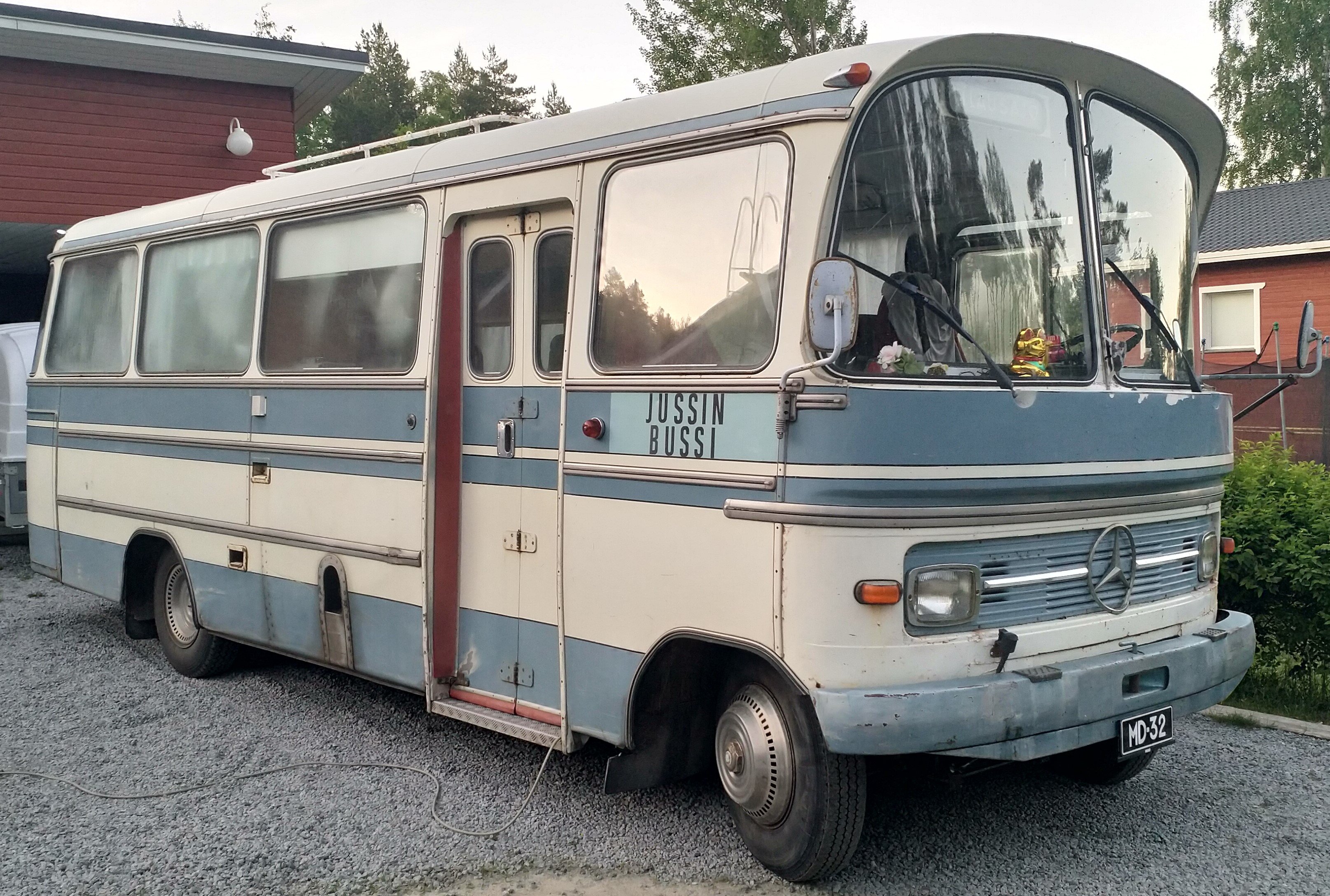

Muutama kuva vielä Jussin bussista, jos on vilahtanut ohi.

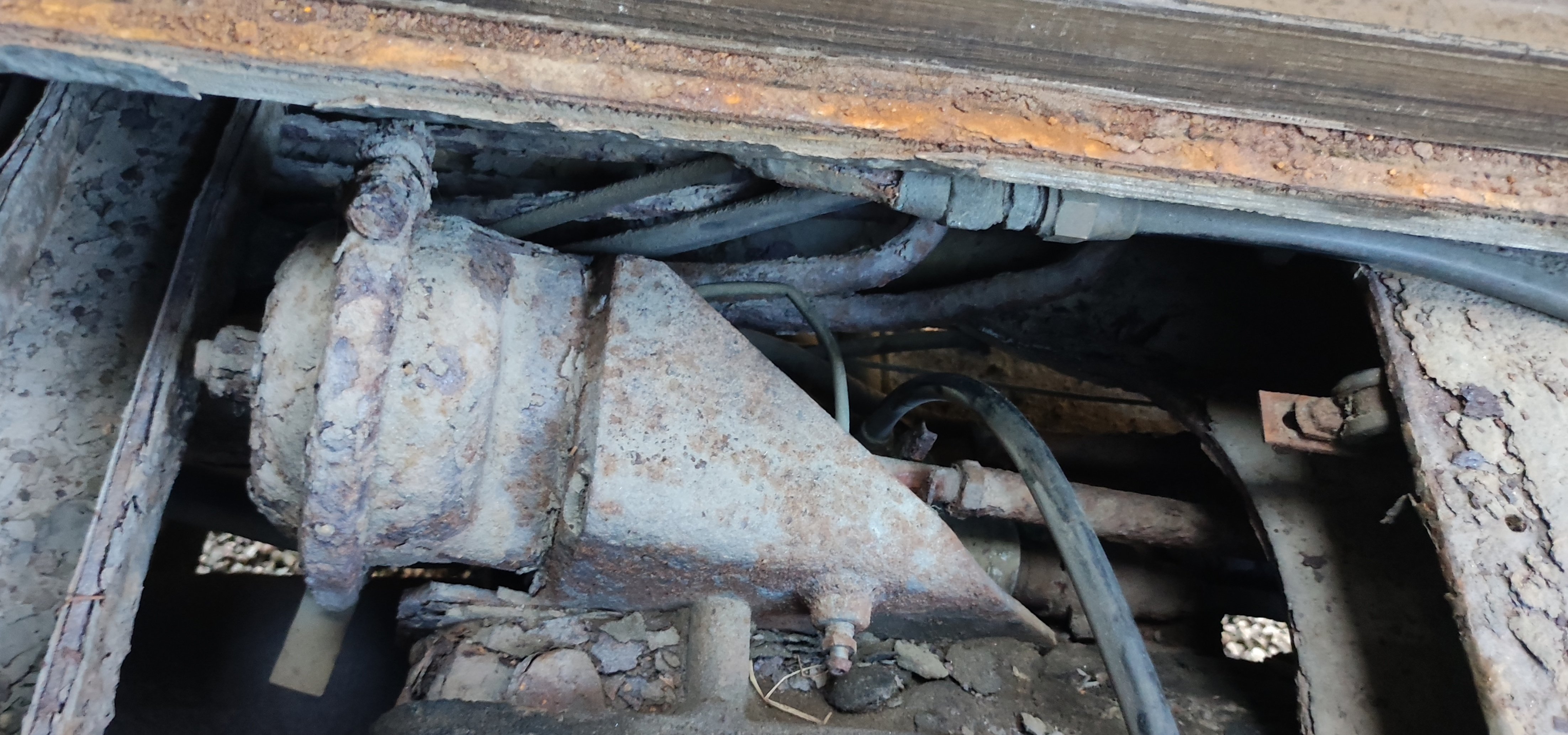

Nyt tuli sitten ensimmäinen ongkelma etehe.
Mikä on tuo mutterin näköinen kapistus kytkimen työsylinterin yhteydessä, josta tussauttaa aina paineilman kytkintä painettaessa pois. Vuotaa paineilmaa aika raakast

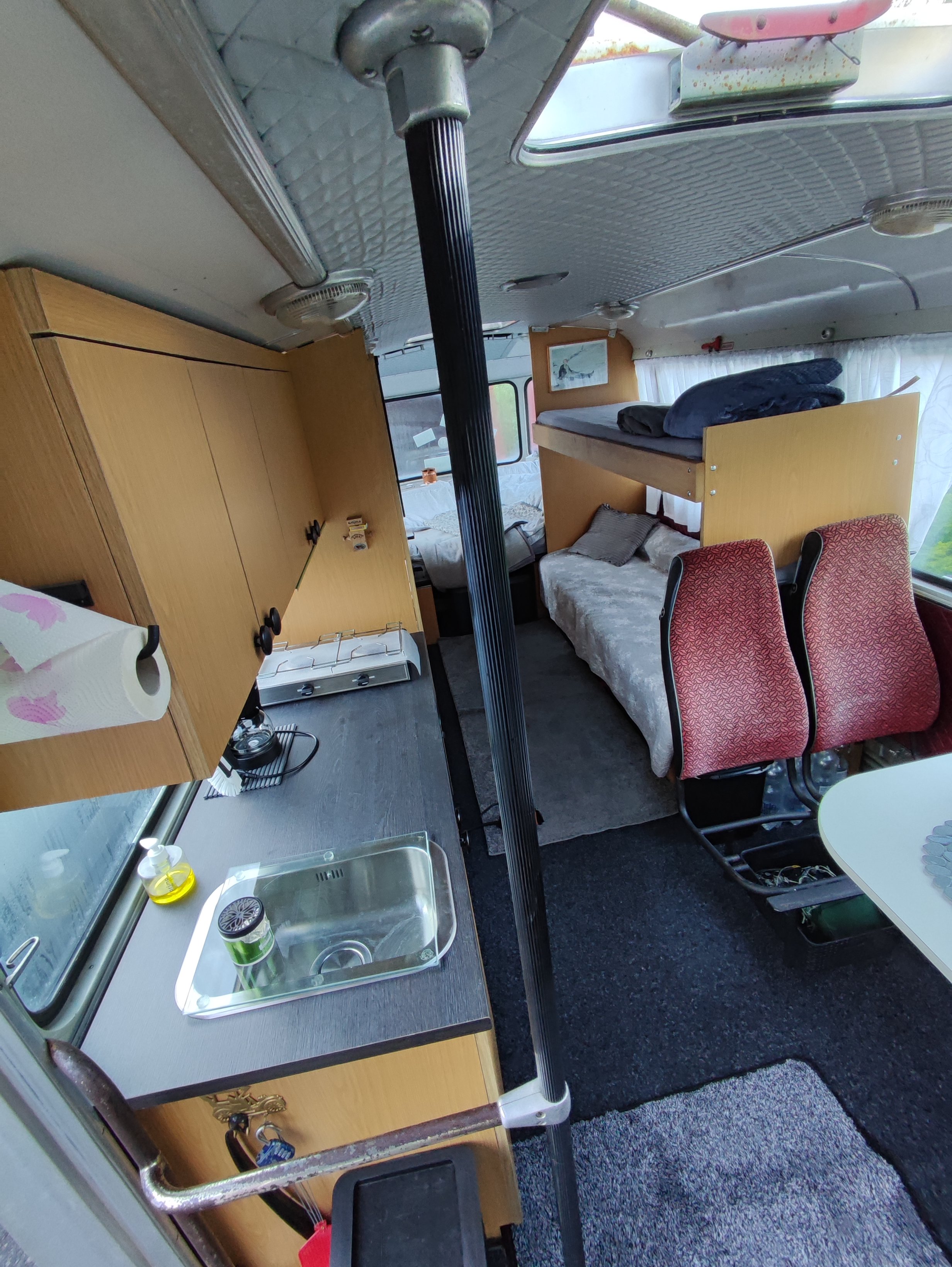

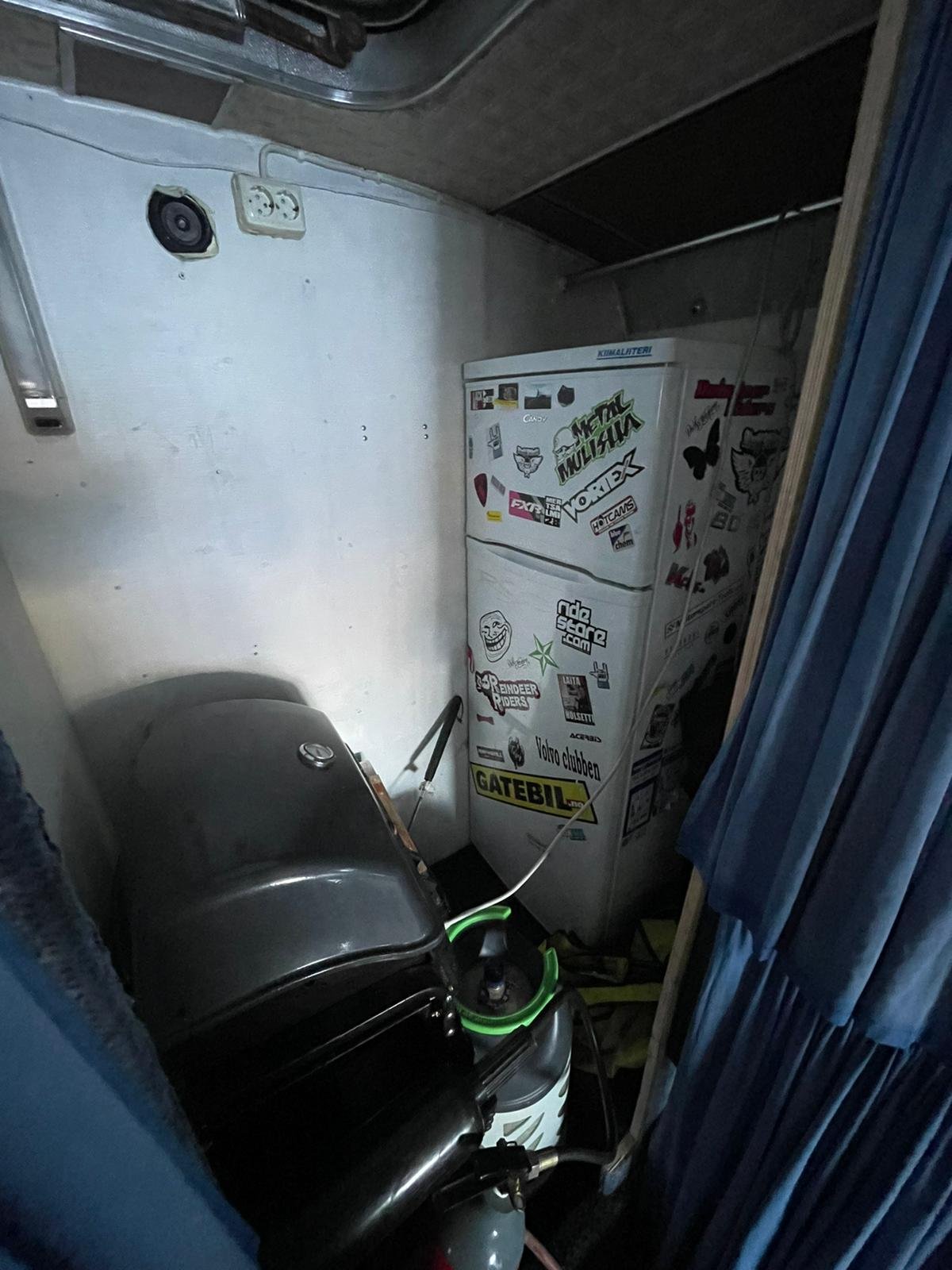

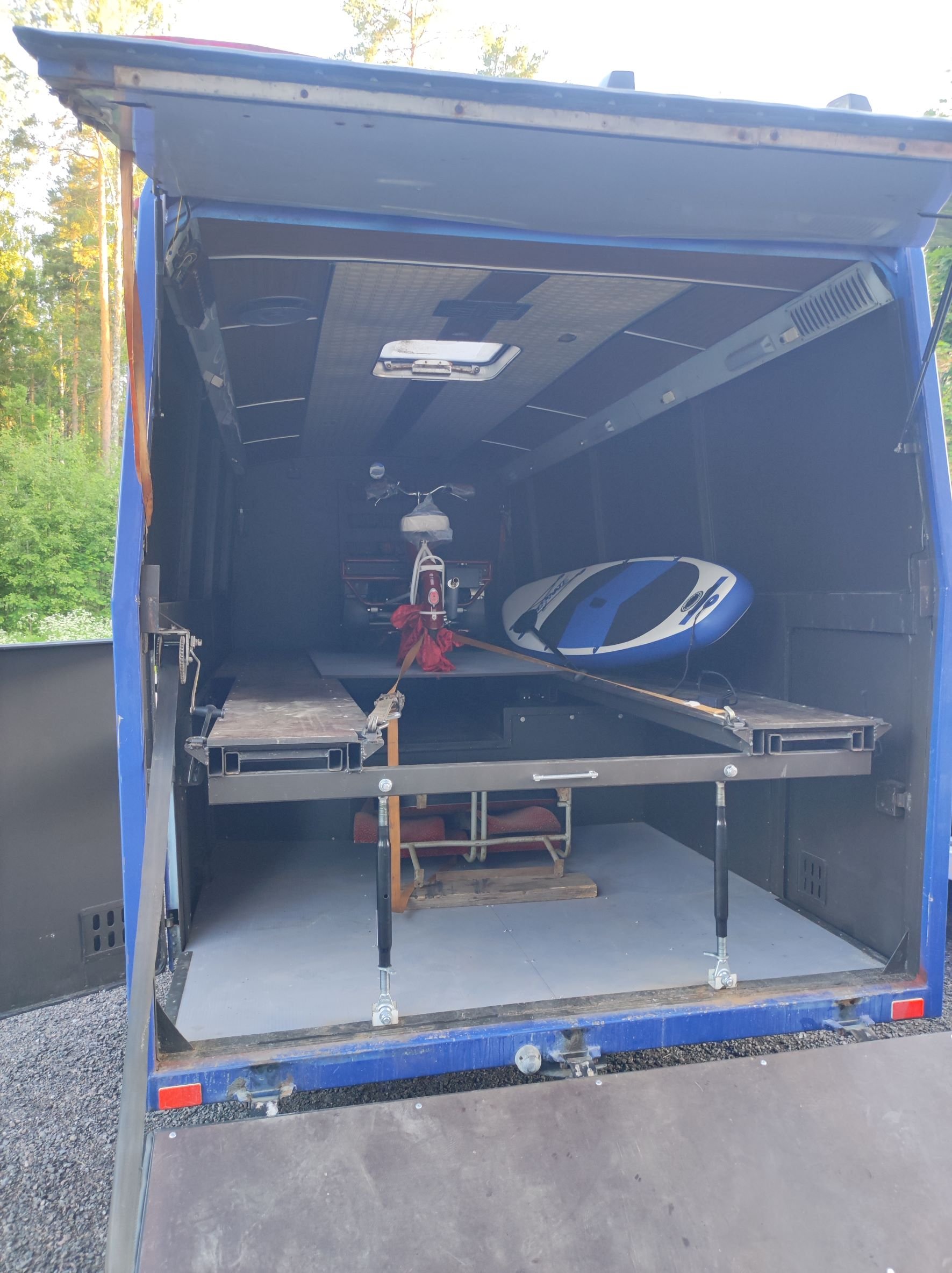

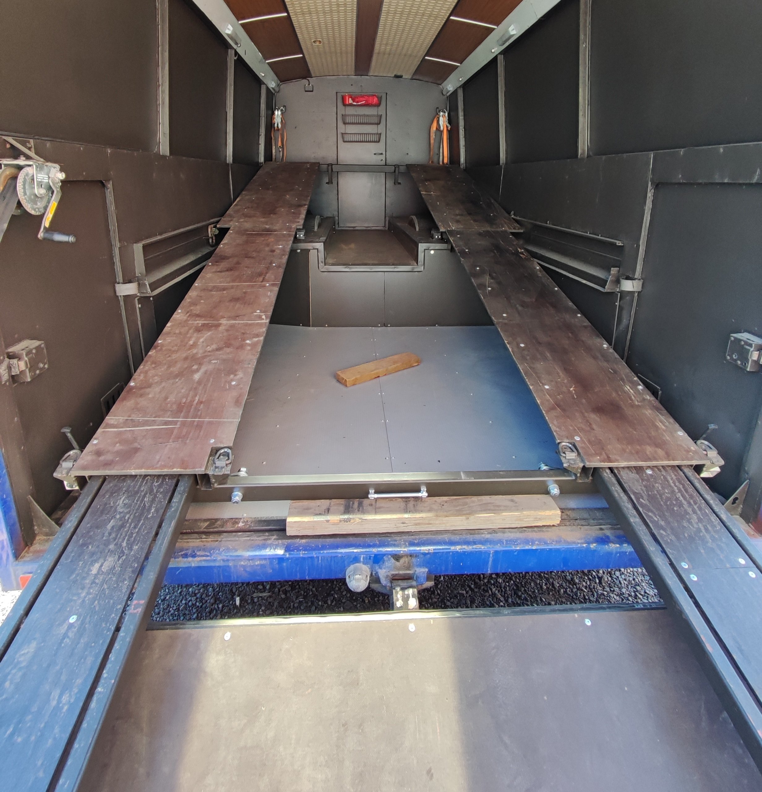

Nonniin projekti edistynyt ja auto alkailee olemaan valmis. Autolla heitetty jo yksi ratapäivä kilpuri kyydissä ja vehkeet rokkaa. Tuossa vähän kuvia mimmoinen siitä nyt tuli.
Pientä päivitystä toki on vielä tulossa. Rosterinen jenkkikaappi olisi haaveissa ja jarrulinjojen vaihtoa vanhoista rautaisista muoviputkisiin nyt ainakin mielenpäällä. Lohkon ja kannen välistä vuotaa hieman jäähdytysnestettä koneen ulkopuolelle. Sitä täytyy hieman vielä selvitellä, että mistä se tarkemmin tulee. Myös tuo aiemmin mainittu paineilmavuoto pitäisi korjata, kunhan saa selville mikä vikana? Kenties kytkimen työsylinteri vuotaa läpi?
Kuvassa kyydissä tavaramopo 1960-luvulta. Kulkee se sellainenkin tuolla kyydissä väliaikaisen vanerin kanssa.

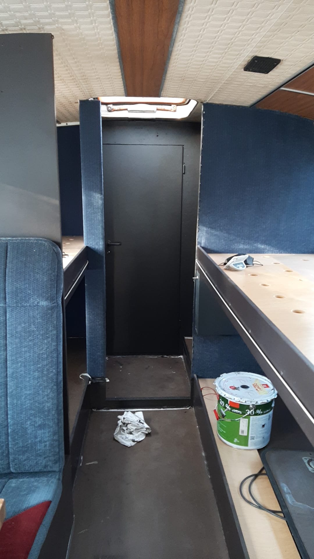

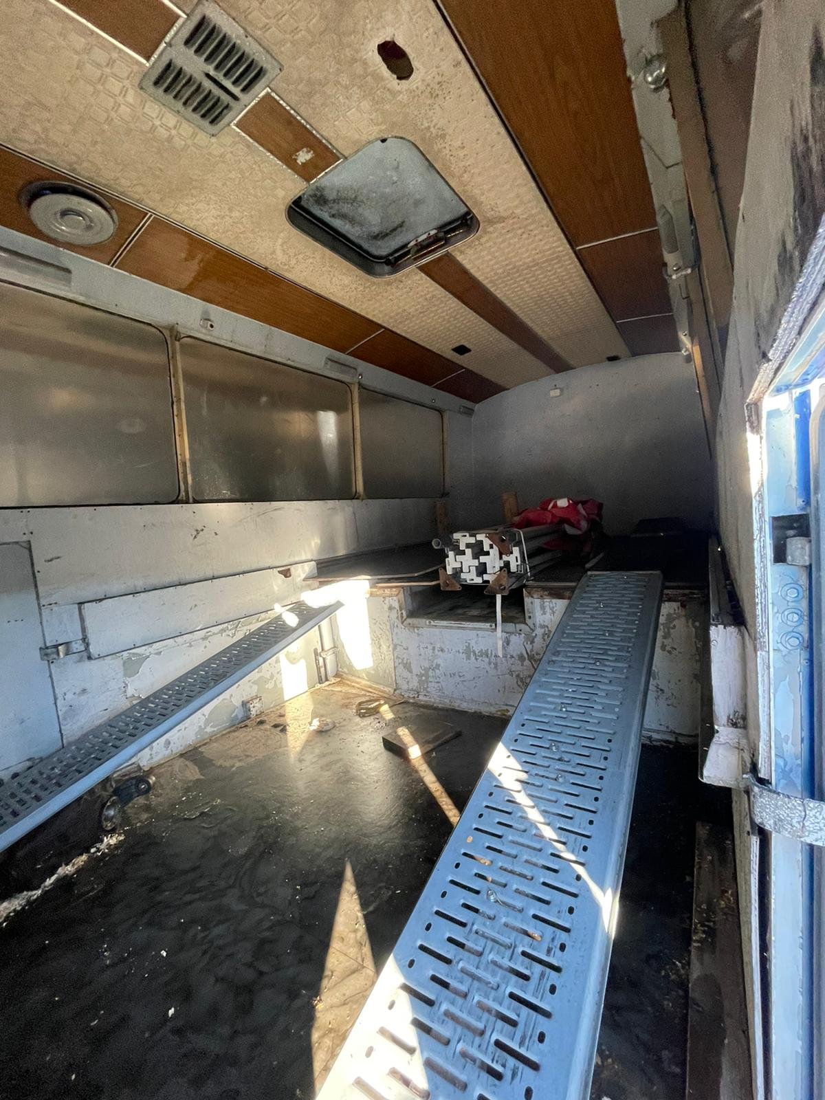

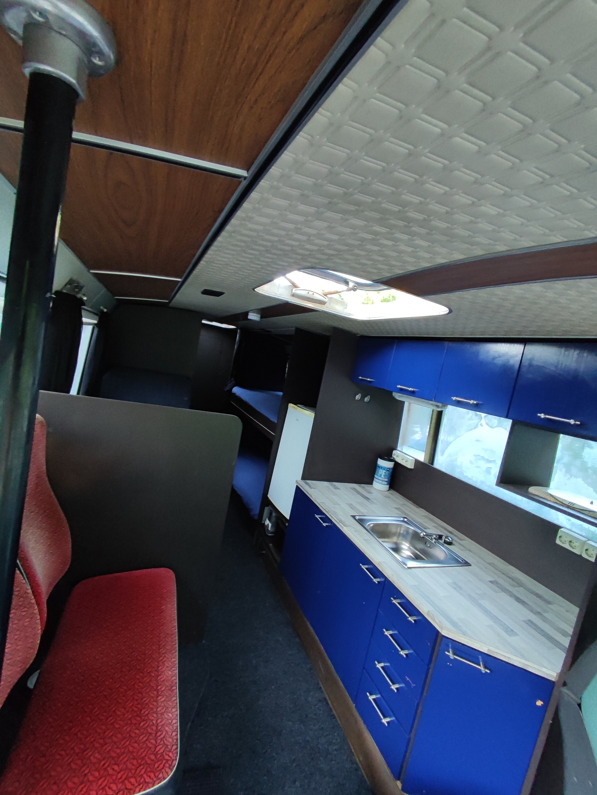

Tuossa vielä Jussin bussin sisustasta kuvia.

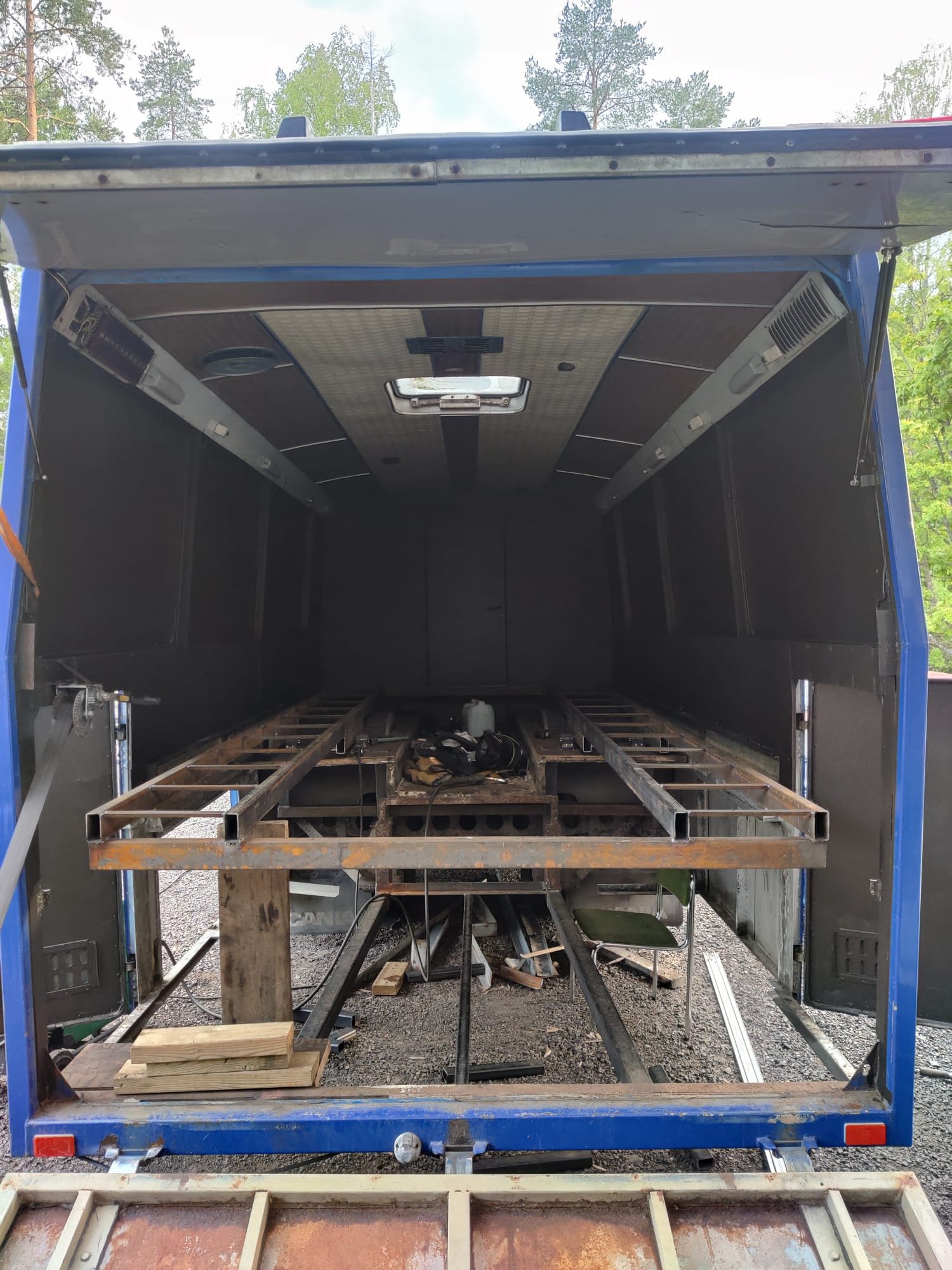

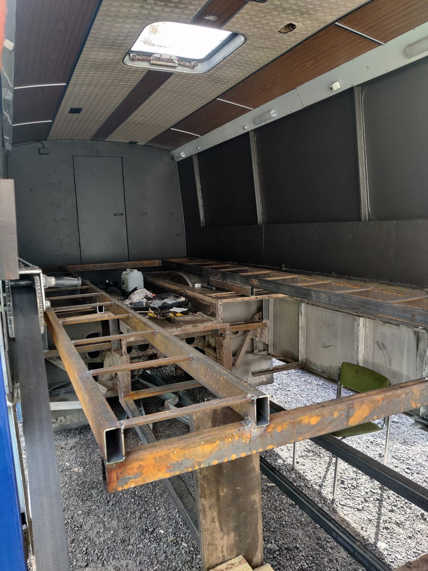

Re: Scania BF86S Autonkuljetusbussi, ex Jussin bussi

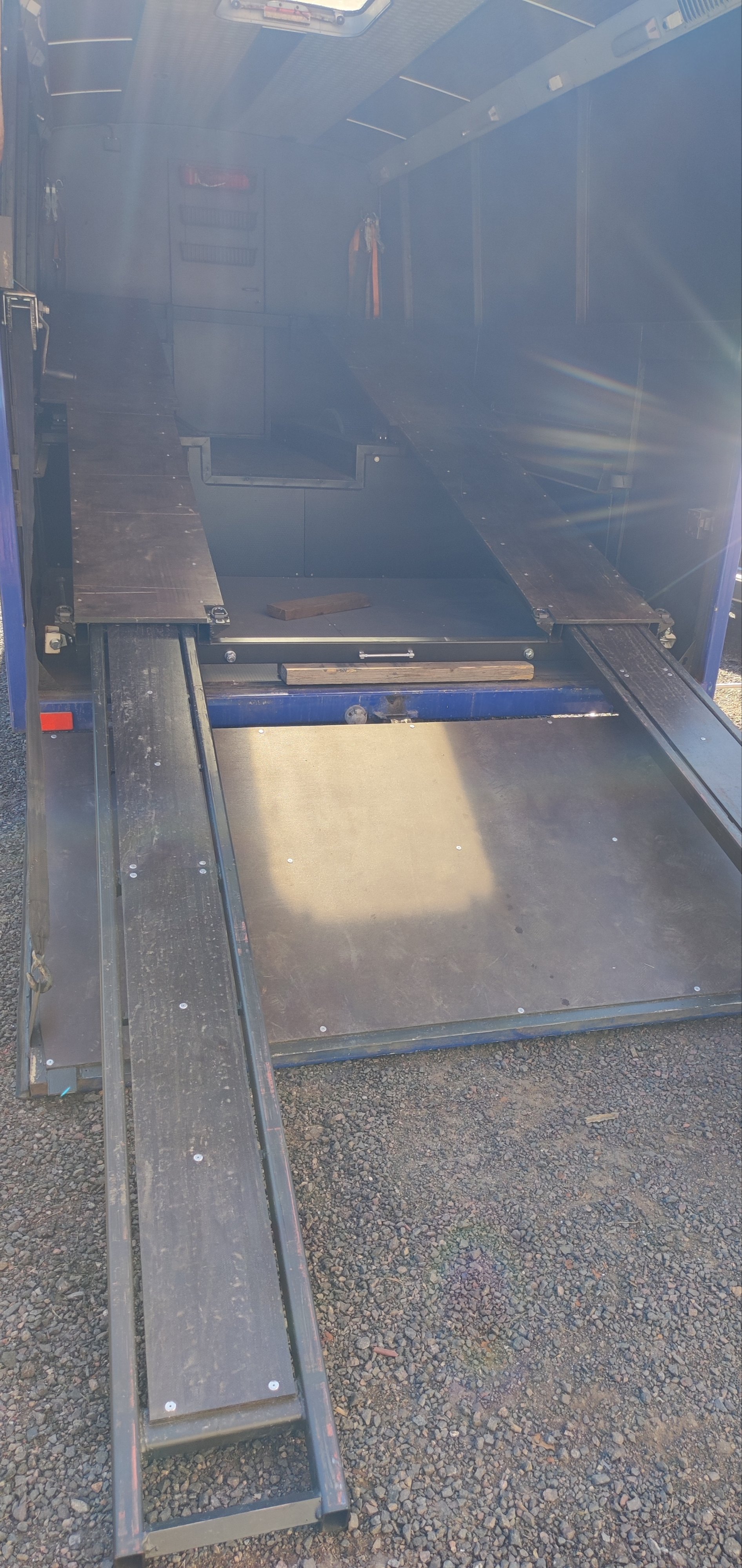

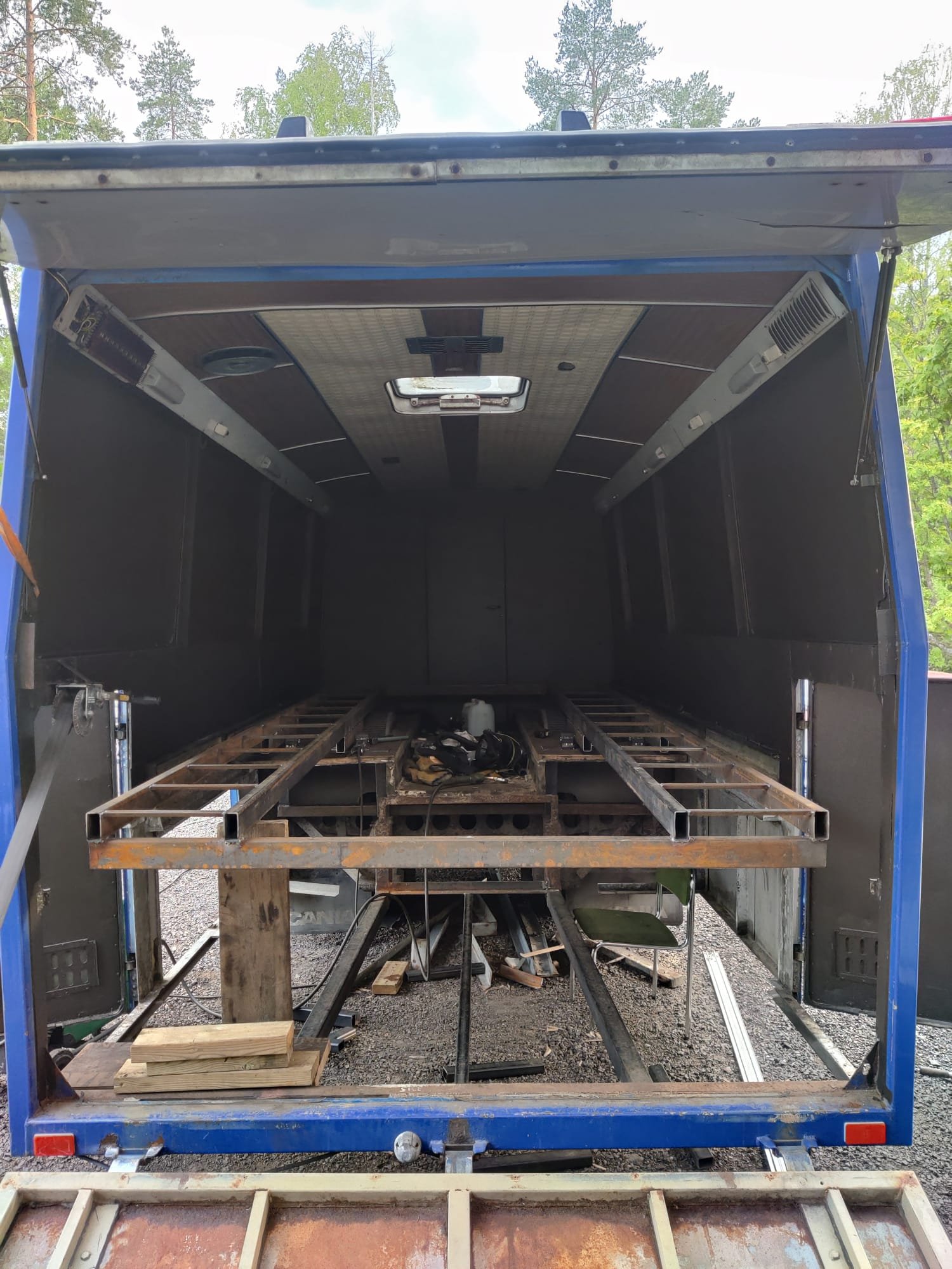

Siistin näköinen kuljetuskelkka Teillä takakontissa. Mutta kippaako se alas puskuriin asti? Miten tuo kippaus mekanismi on toteutettu, vai onko se vain noiden "turpukkelien" varassa ja niitä kiertämällä lasku/nosto?
Meillä kun on sama tarve, mutta vähän isommille autoillekin soveltuva rakenteilla. Suunnitelmissa tehdä puolikas kippi ja nostoon/laskuun käyttää ilmapaljetta. Ilmaahan näissä on muutenkin helposti saatavilla. Sama idea myös meidän suunnitelmissa on laittaa ajorampit sopimaan tonne siltojen alle, niin ei tartte niitä jumpata minnekään väleihin, eikä auton alle keikkumaan. Ajokkina meillä Kiitokorin exkirjakaappi Volvon B9M tekniikalla

Joo eli siel on tosiaan 8kpl kuulalaakereita sorvatuilla pesillä 25mm akselilla. Lisäksi lyöty vielä stefat päälle pölysuojiksi. Kippaa ihan tuohon lattiaa vasten.

Ja tosiaan kippaa ihan omalla painolla tuohon taakse pystyyn lattiaa vasten ja sitten kun ajaa auton kyytiin niin kippaa tuonne eteenpäin. Nuo vanttiruuvit on tuossa vaan varmistuksena eli niillä ei tehdä mitään nostoja. Suunnitteilla olisi tietysti joku hydraulikippi niin ei tarvitsisi niin tarkasti autoa ajaa kyytiin, jotta ei rysähdä.

Tuossa vielä pari kuvaa asiasta kiinnostuneille. Tosiaan varmaan tulee vielä lisäjalat tuohon takareunaan, jotta kulma menisi entistä pienemmäksi. Kuitenkin ajosilloissa riittää mitta.
