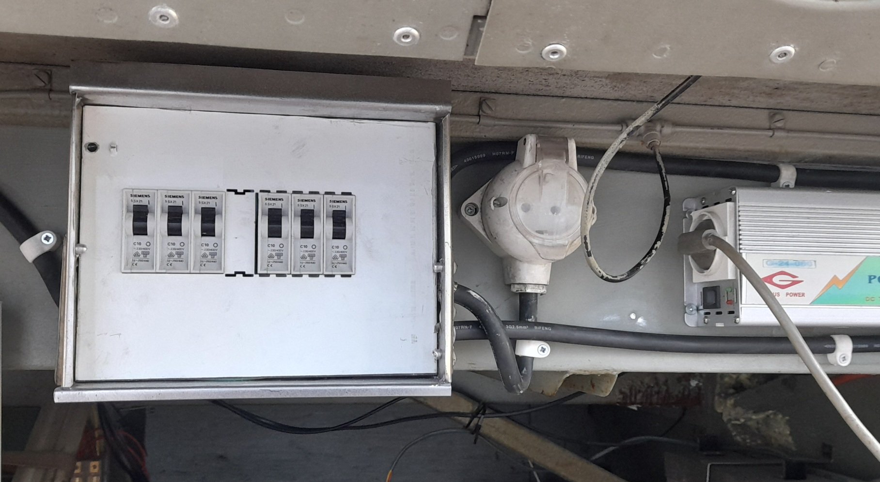

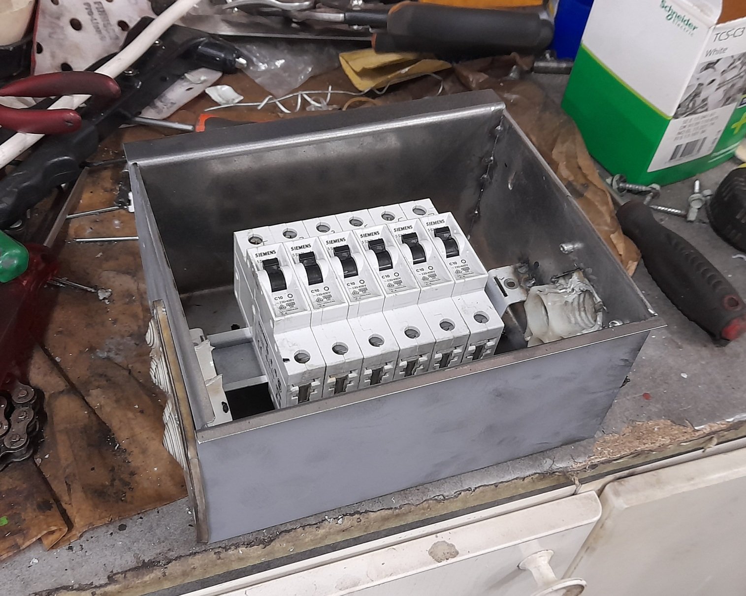

Tuli laitettua maasähköt. Näpräsin pikku sulakekaapin.

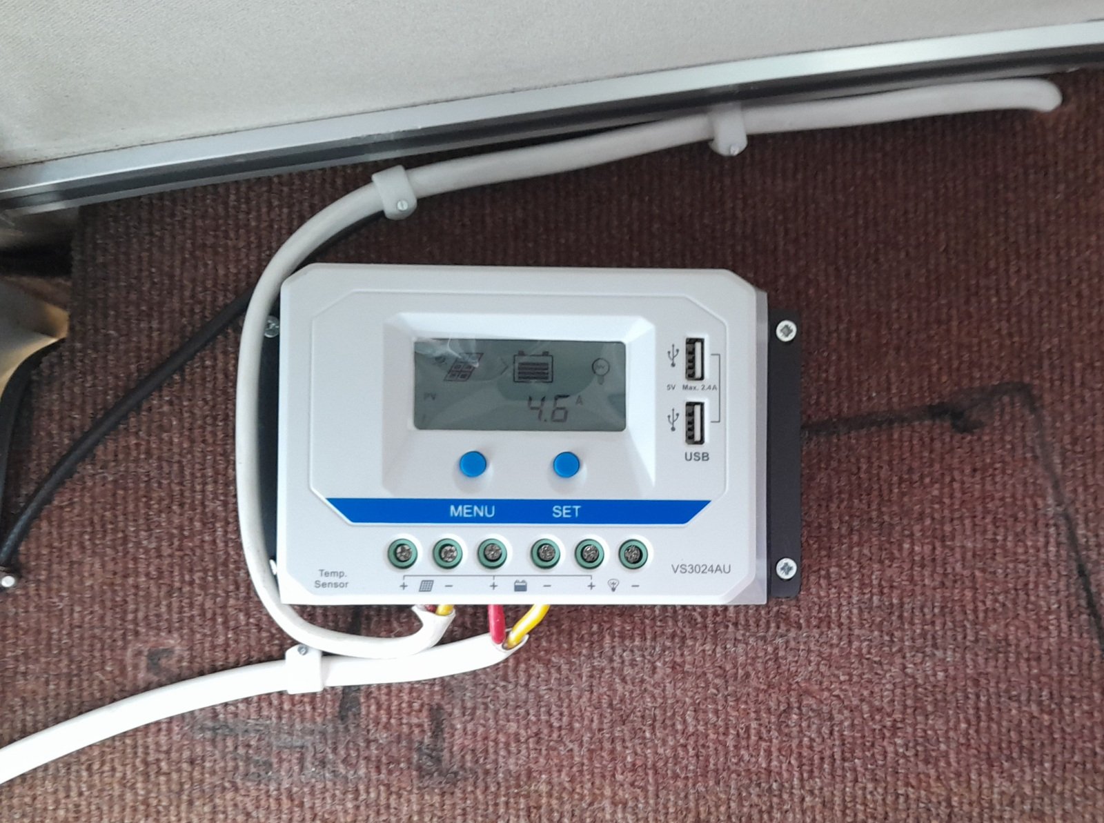

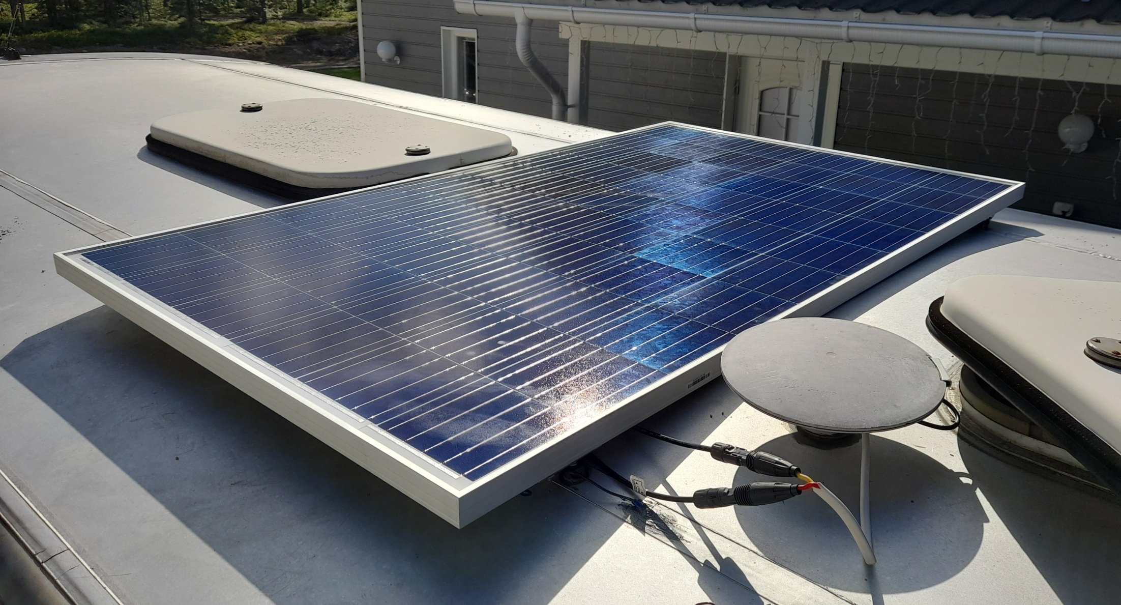

Nyt on aurinkoenergiaa, sen verran että riittää meille. Säädin vaihtuu vielä parempaan kun saan uuden tilattua. Joku piti saada paikoilleen että pääsi liikenteeseen.

villev51 kirjoitti: 03 Heinä 2021 22:13 Tuli laitettua maasähköt. Näpräsin pikku sulakekaapin.
Olethan sitten tietoinen että tuolla systeemillä sukotöpselistä (tai väärin kytketystä mistä vaan töpselistä) kun otettu sähkö ja tuo sulake palaa, siellä on 50/50 mahis että se onkin nolla joka on katkennut ja laitteeseen jää jännite päälle?
Maasähköt pitää aina tehdä 2 napaisilla sulakkeilla.

Kytketty 2 sulaketta per johto/pistorasia.
Pieni auto, vain kolme pistorasiaa :)

Ei auta 2 erillistä sulaketta, paitsi jos ne on kytketty mekaanisesti yhteen niin, että yhden "palaminen" kääntää myös toisen pois päältä. Niistä palaa muuten vain toinen joka tapauksessa, koska komponenteissa on enemmän tai vähemmän eroja vaikka olisivat saman merkkisiä ja mallisia...
Esim tällainen https://www.finnparttia.fi/AH-210

No perskeles. Eipä sähkäri joka oli kaverina hoksannut moista. No, tämä reissu mennään näillä ja vaihdetaan kotona oikeat tilalle. Samalla laitan yhden 2os. Rasian ajoakuille latausta varten. Käytän 2x 12v latureita.
Re: Setra s208 -82 VLV-401
Ota mielummin sellainen 2-napainen vikavirtasuojamalli maksaa 20-30eur - niin ei anna kulkine kynsille, kun siellä asustelee.

Eli onko tuo semmoinen missä on sulake ja vikavirtasuoja samassa?
Kyllä - kahden D-kiskon paikan mentäviä löytyy esim.
https://www.finnparttia.fi/Keskuskompon ... distelmaet
Kannataa ottaa hitaalla käyrällä niin ei napsahda liian helposti. Voi käyttää vaikka pikkukompuraa tms. muita käynnistyspiikkivermeitä.

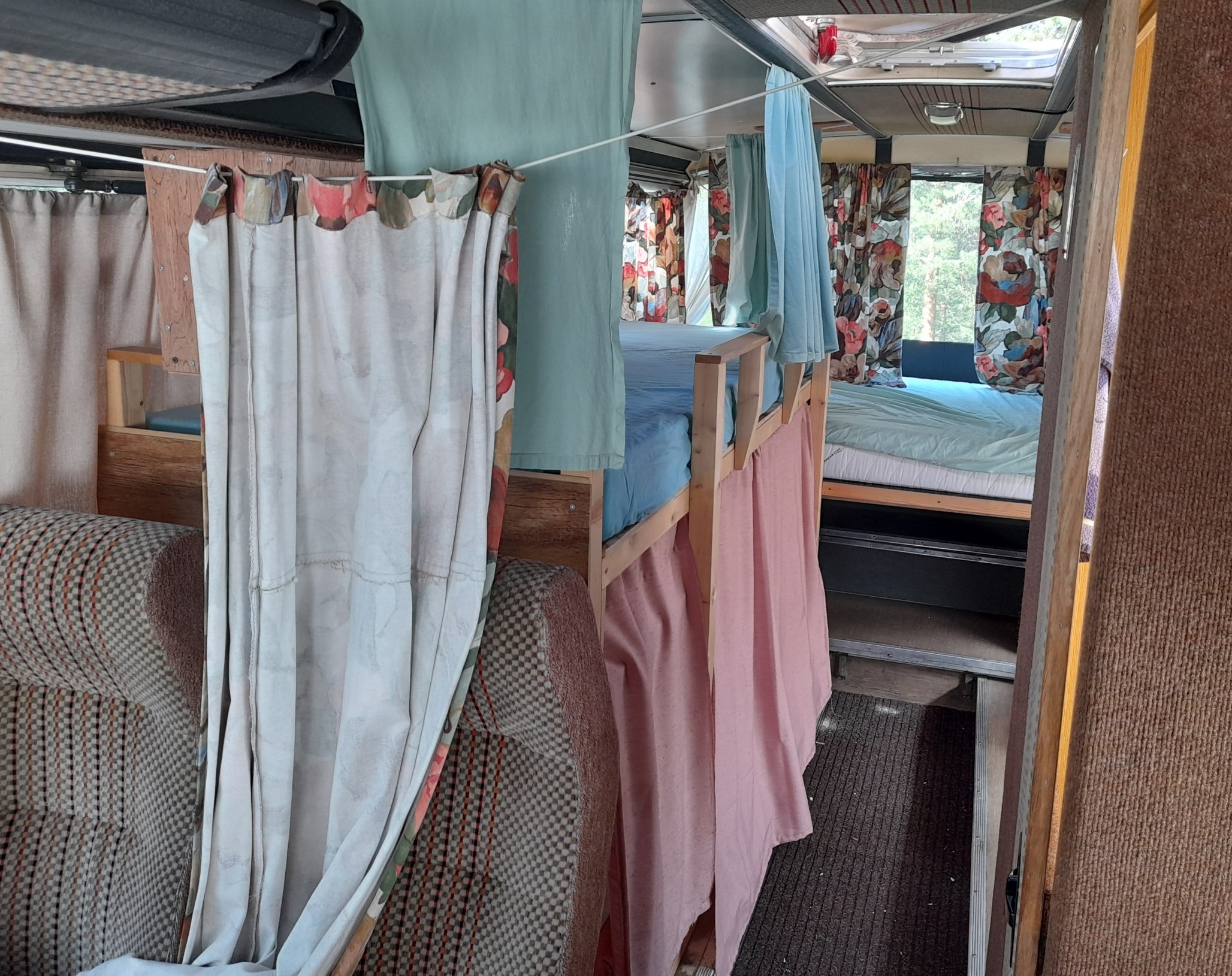

Ennen lähtöä tuli madallettua yläsänkyä. Poika on venähtänyt pituutta reilusti, ei mahtunut kääntymään enään sängyssä. Meni jo isästään ohi. 12v ja 176->cm :)
Näköjään kuvien lisäys onnistuu puhelimella kohtuu helposti. Hieman pitää kokoa rajoittaa kun on aika hyvä kamera. Vaimon puhelimen kuvia ei tarvitse muokata, käy semmoisenaan.

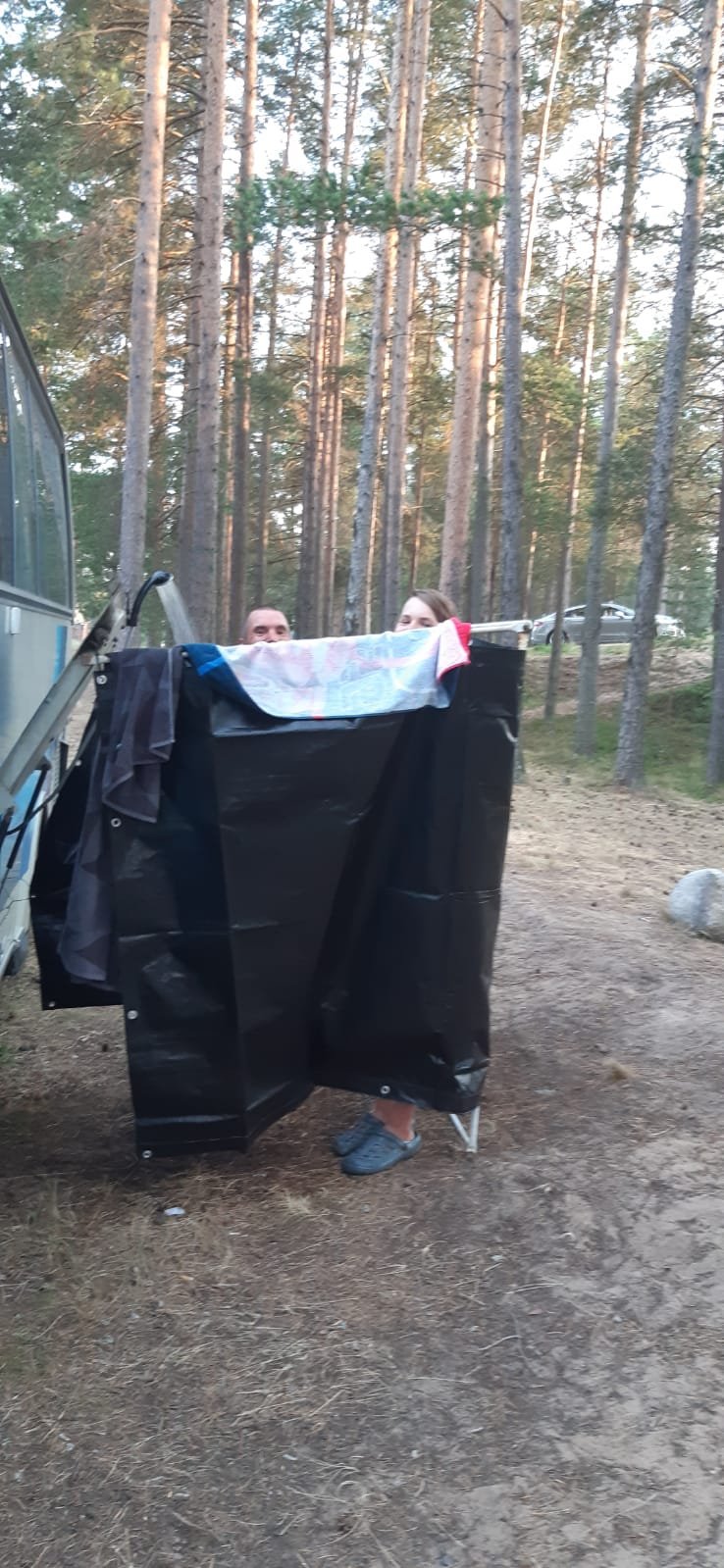

Matkasuihku tuli vielä väsättyä. Vanhasta pressutallista putket. Vähän ruuvipenkkiä, hitsiä, pressua,nippusiteitä ja tadaa. Voi käydä auton vieressä suihkussa. Usb ladattava retkisuihku ja ruumasta vesi. Sopivan lämmintäkin näillä keleillä. Kehikko kasaantuu muutamalla siipipultilla ja menee pieneen nippuun.

Tuo on luovanajattelun tuomaa käytännössä hyvin toimivia laitteita.
Ei ois itellä tullu mieleenkään että noin helposti järjestyy toimiva peseytymis tila puskaparkkiin.
Me tehtiin joskus festarisuihku parista isosta hulavanteesta ja lakanoista. Nippusiteillä kasaan ja auton viereen puunoksaan roikkumaan. Suihkumatto oli lattiana (Horrorista löyty kaikenlaista ku tarpeeks kaivo) ja ämpäristä vesi. Maassa oli kaatoa se 3cm/m ni ei tarvinu sitäkään murehtia.

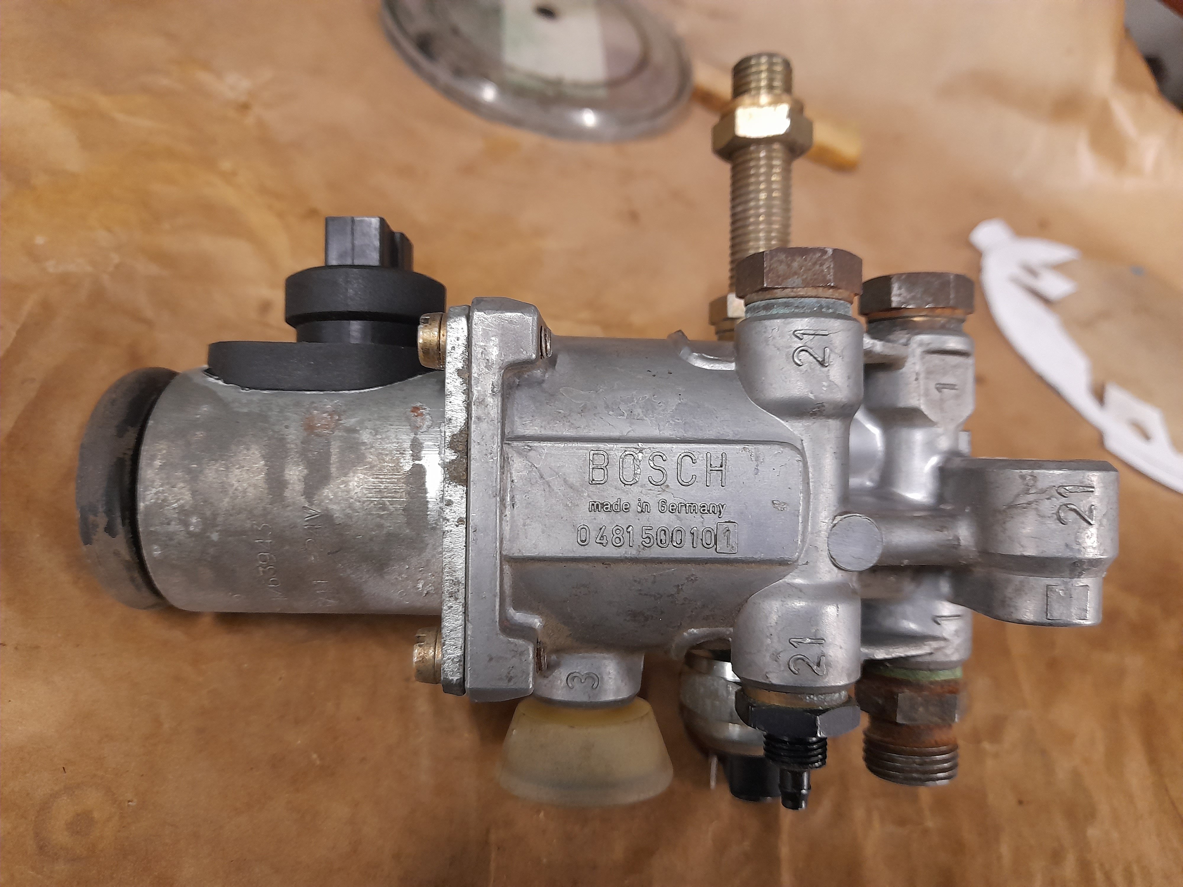

Eipä tänne ihmeitä. Vappuna käytiin laskettelemassa. On se kyllä makia kun sukset mahtuu heittämällä ruumaan :) . Männä viikolla käytin auton konttorilla. Vuodeksi tuli ajoaikaa lisää, ensi kerralla sitten tulee (ehkä) 2 vuotta. Apusimpukka pitäisi alakaa ehjäilemään, oli ilmestynyt hitusen väljää sinne. Pitää tutkia korjaamokirjaa, mitä se on syönyt. Puslia vai laakereita... Ja ylläri ylläri, pikku ilmavuoto suhisee jossain :)

Ootko säätänyt simpukasta sitä välyksen säätö pulttia, joka on mutterilla lukittu?!
villev51 kirjoitti: 13 Kesä 2022 11:13 Eipä tänne ihmeitä. Vappuna käytiin laskettelemassa. On se kyllä makia kun sukset mahtuu heittämällä ruumaan :) . Männä viikolla käytin auton konttorilla. Vuodeksi tuli ajoaikaa lisää, ensi kerralla sitten tulee (ehkä) 2 vuotta. Apusimpukka pitäisi alakaa ehjäilemään, oli ilmestynyt hitusen väljää sinne. Pitää tutkia korjaamokirjaa, mitä se on syönyt. Puslia vai laakereita... Ja ylläri ylläri, pikku ilmavuoto suhisee jossain :)
Molempia on käytössä helat ( kestovoidelut tai nippa) sekä vierintälaakerit, merkkikohtainen selviää varaosakirjasta,tyypi
hela rakenne usein tappi myös kulunut.

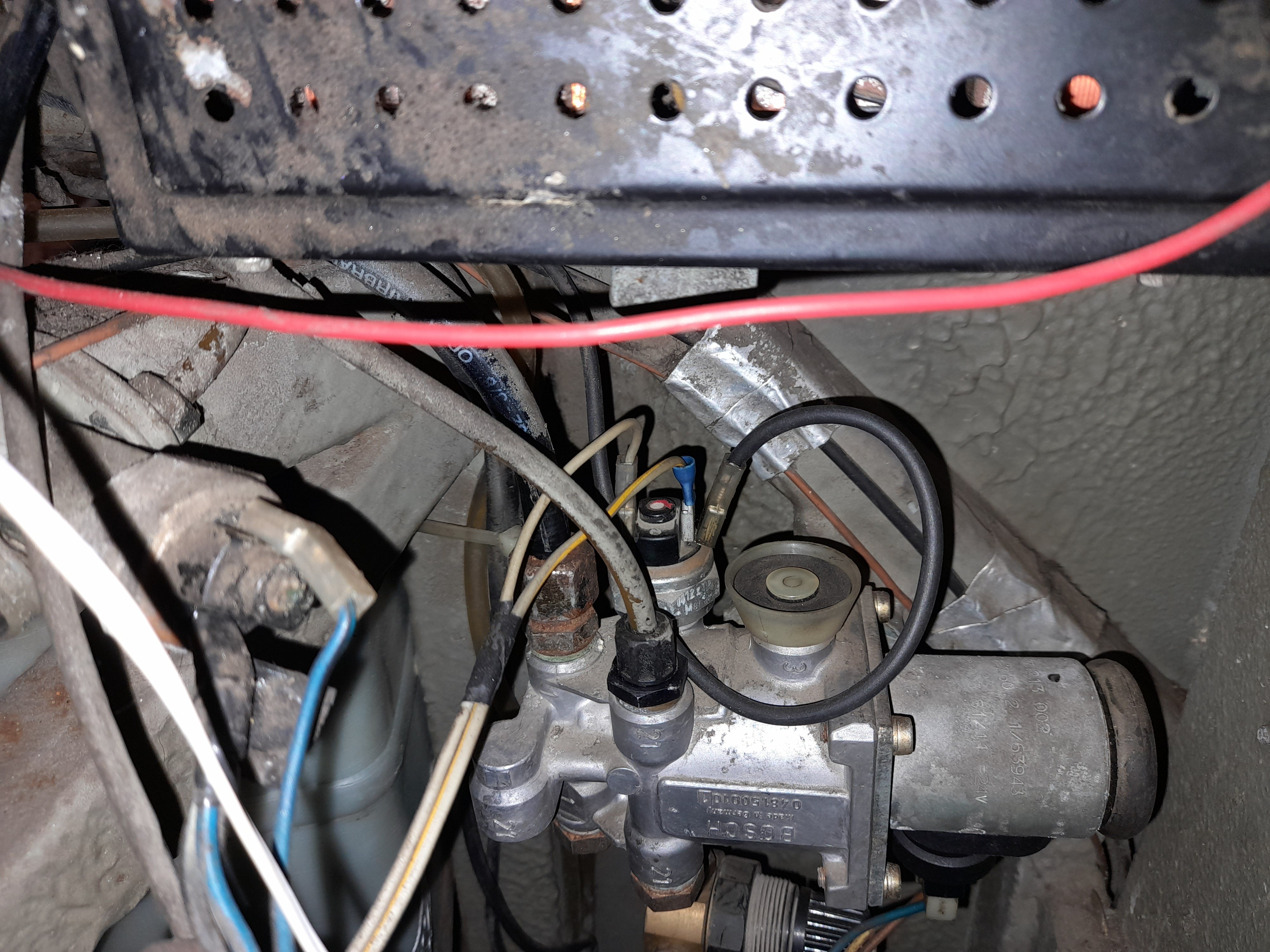

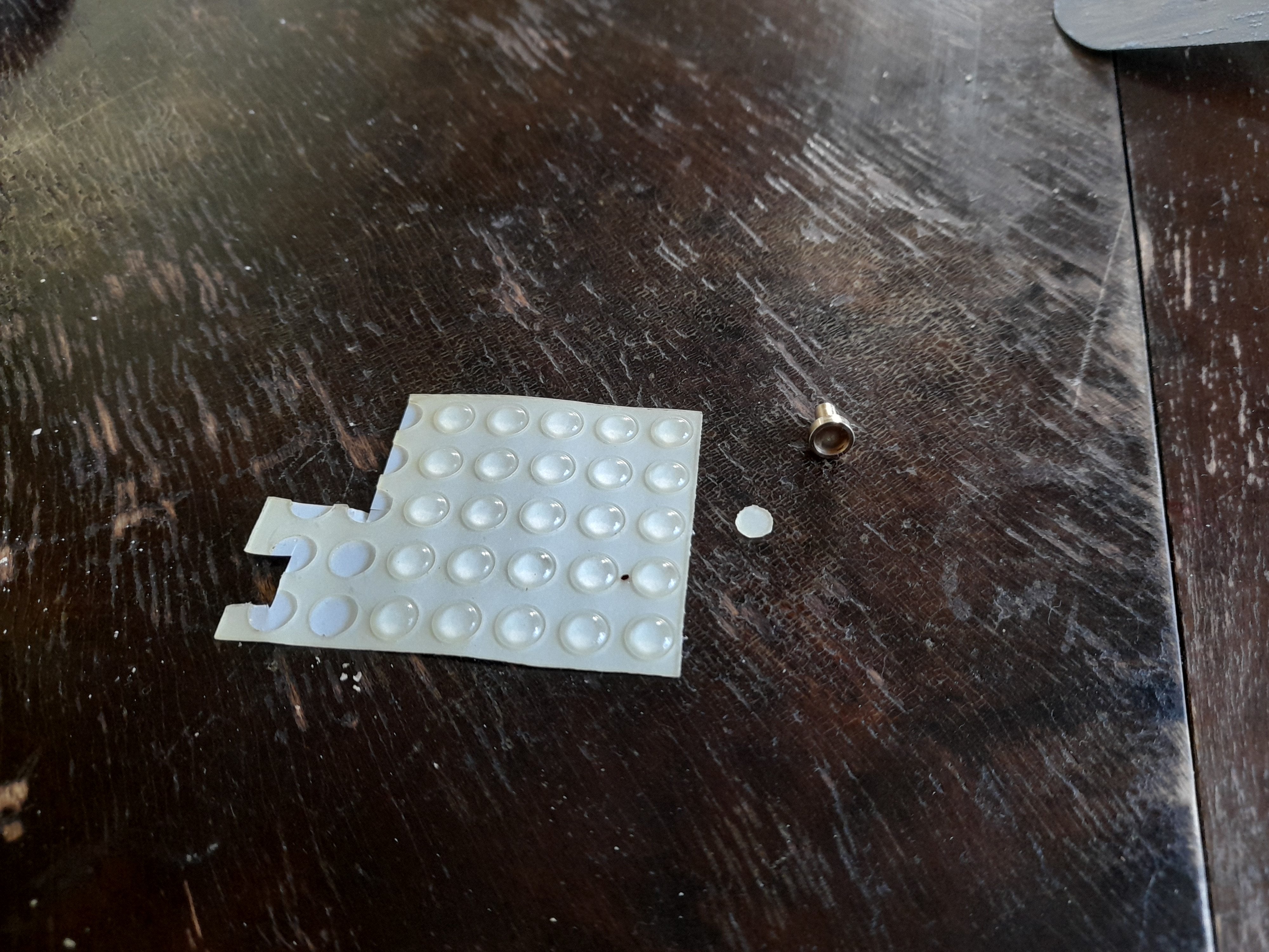

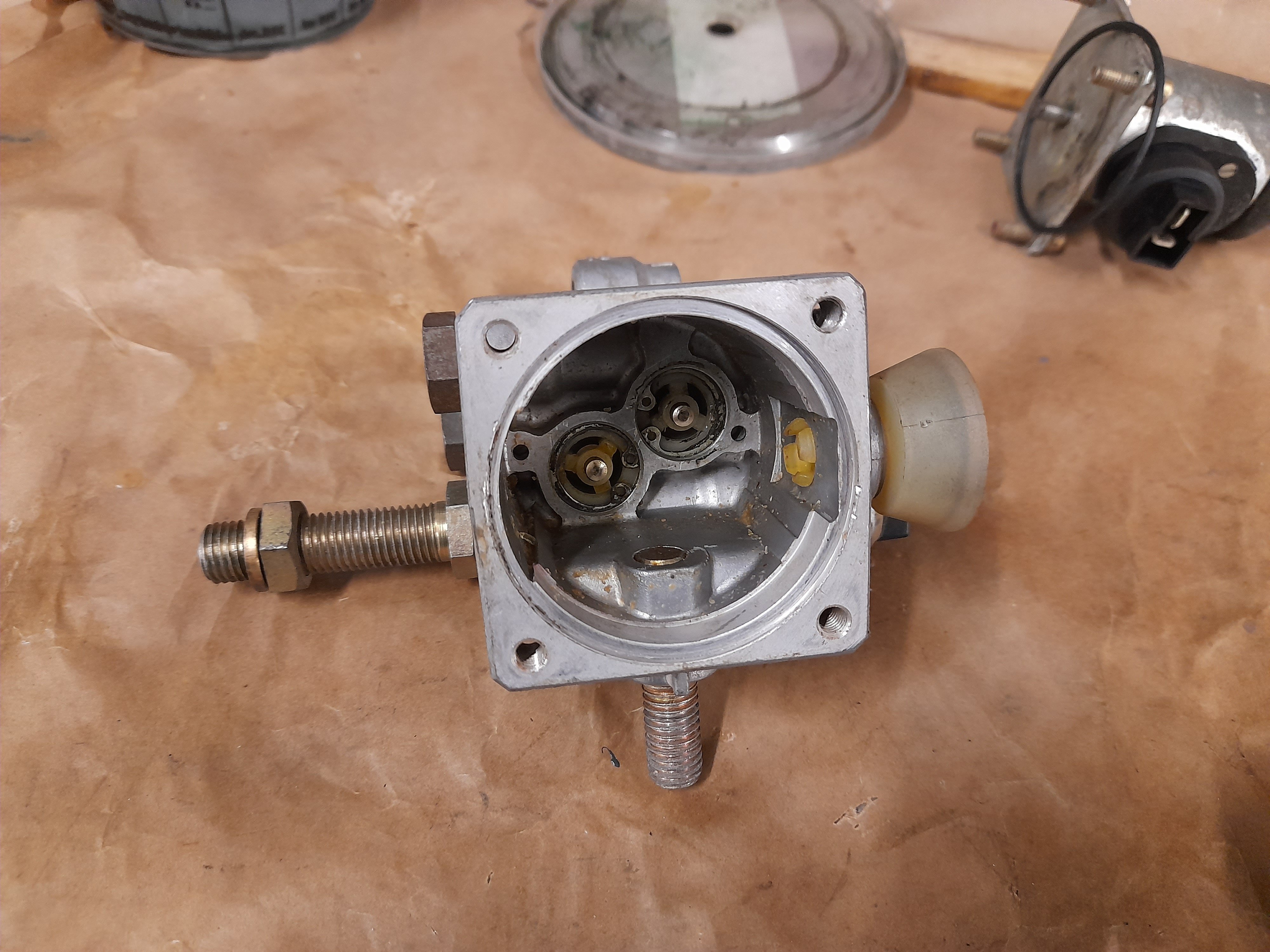

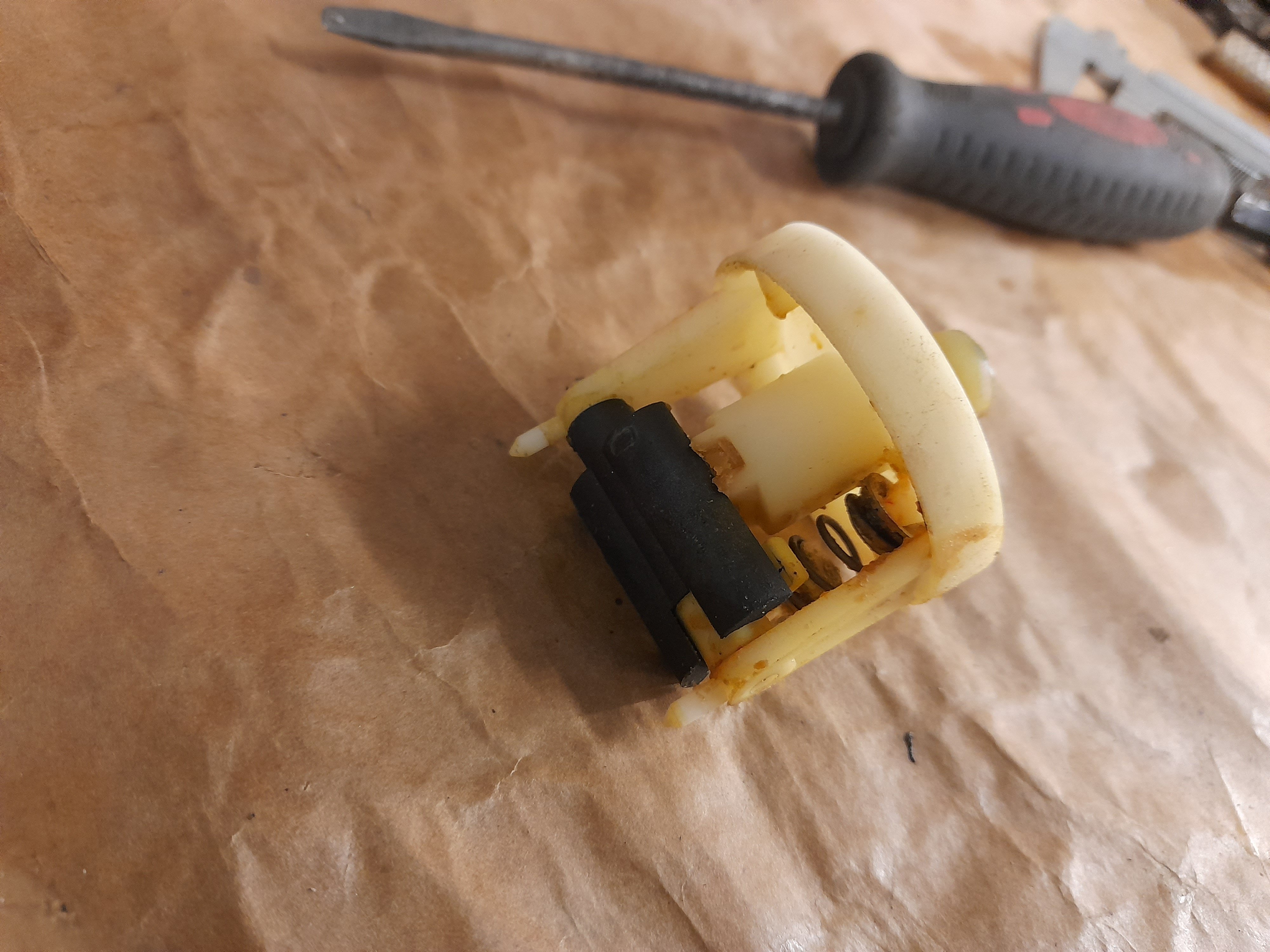

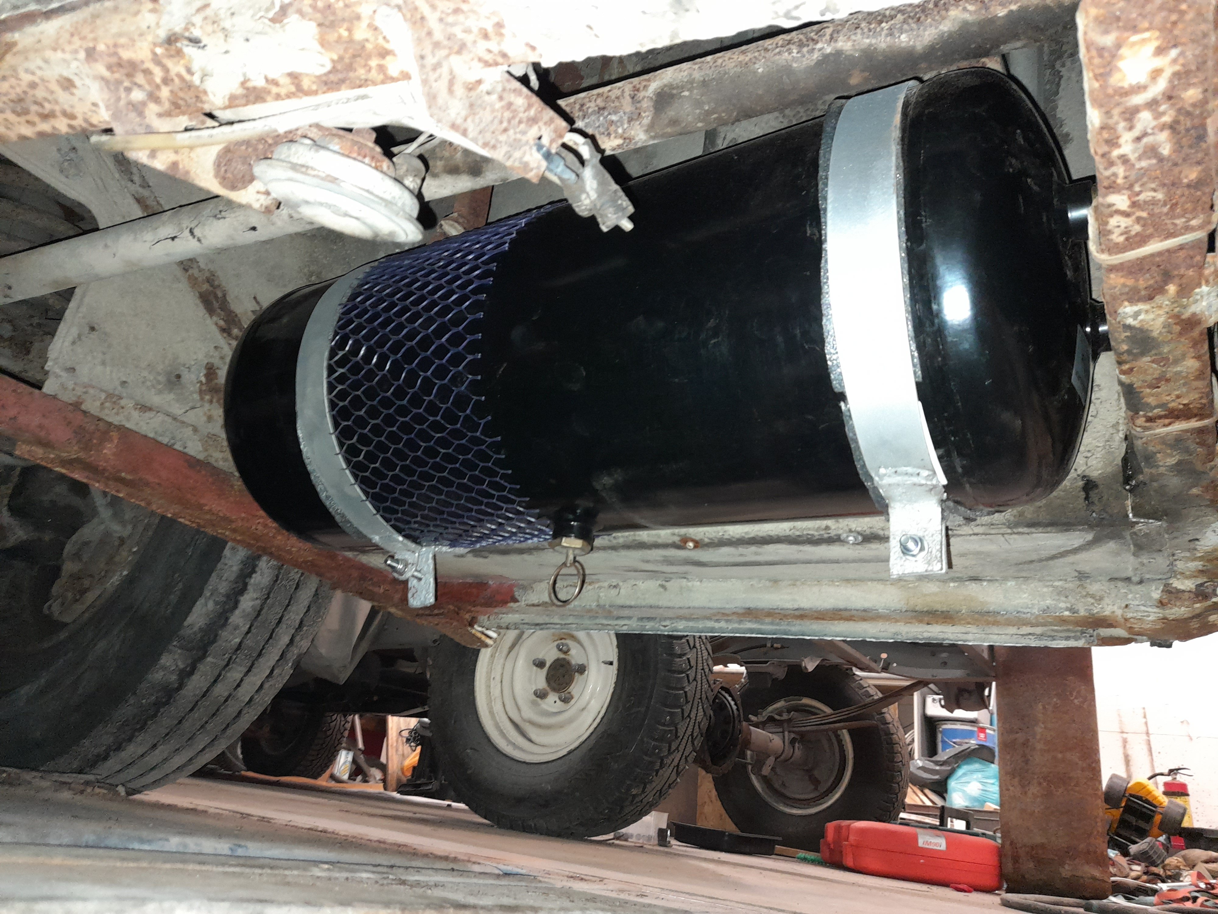

Oviventtiili tuli korjattua. Tein uudet tiivisteet keittiön kaapioviin tulevista kumitapeista, tai niiden ylijäämästä. Eli pattien välistä leikkasin tasaisen tiivisteen. Kuvat tuli taas väärään järjestykseen :(
Apusimpukka vaikuttaisi olevan kirjan mukaan laakerimalli. Eli etsimään sopivia uusia.
Mistään ei kuulu suhinaa, mutta silti on yön jälkeen säiliöt tyhjänä... jatketaan etsimistä, saippuavettä alusta täyteen ja kuplia etsimään :)

Minusta kompuran tuotto on hieman alimitoitettu säiliöiden tilavuuteen. Täysin tyhjästä menee hetki ennen kuin pääsee liikkeelle. Jos takana on telttamajoitusta, niin sääliksi käy kun täräyttää käymään. Kyllä sieltä putkesta tulee kaikkea muuta kuin kukkasia... Sillä vain yritän saada mahdollisimman tiiviiksi....

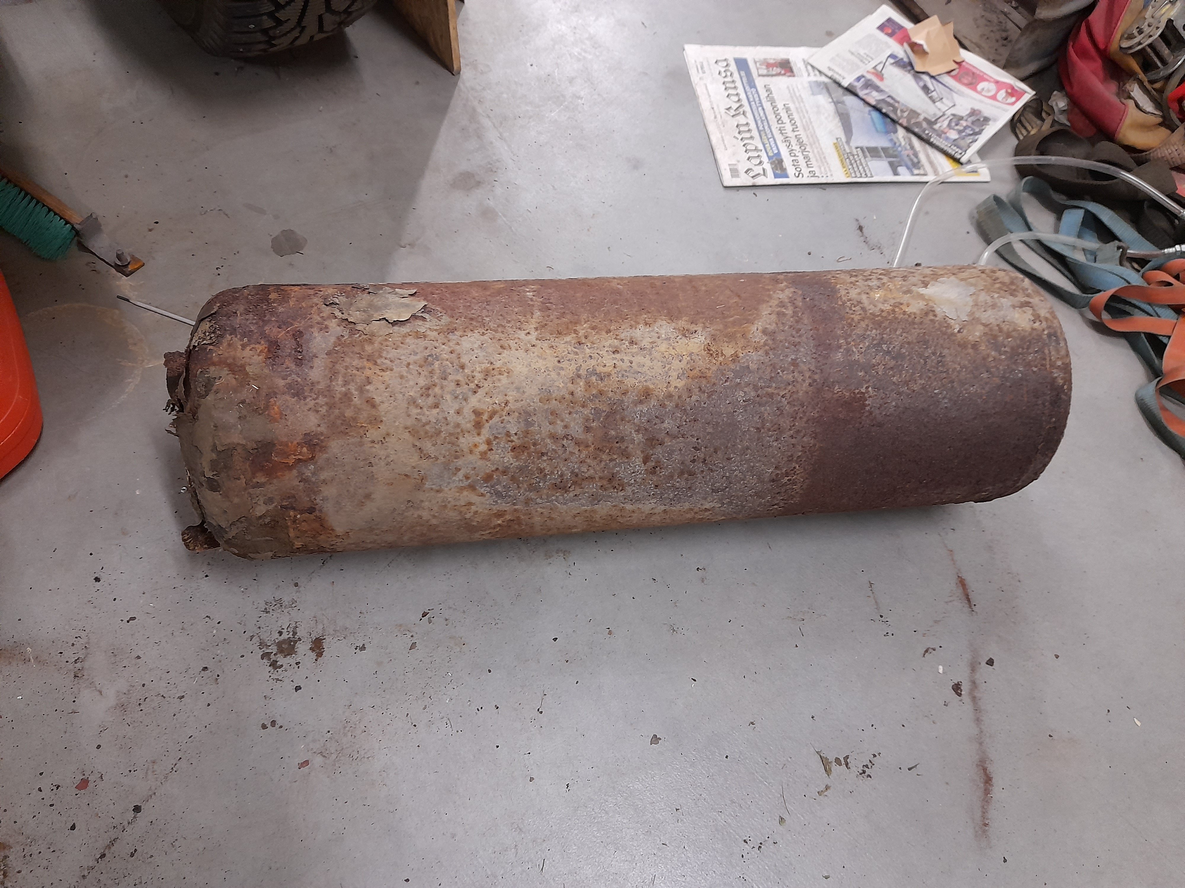

Vanha säiliö oli paikoin paksussa ruosteessa. Mutta ei vielä pahin mitä olen nähnyt :)
Uusi oli mitoiltaan hieman paksumpi ja lyhyempi, mutta mahtui paikoilleen. Kiinnityspannat piti tehdä uudet.

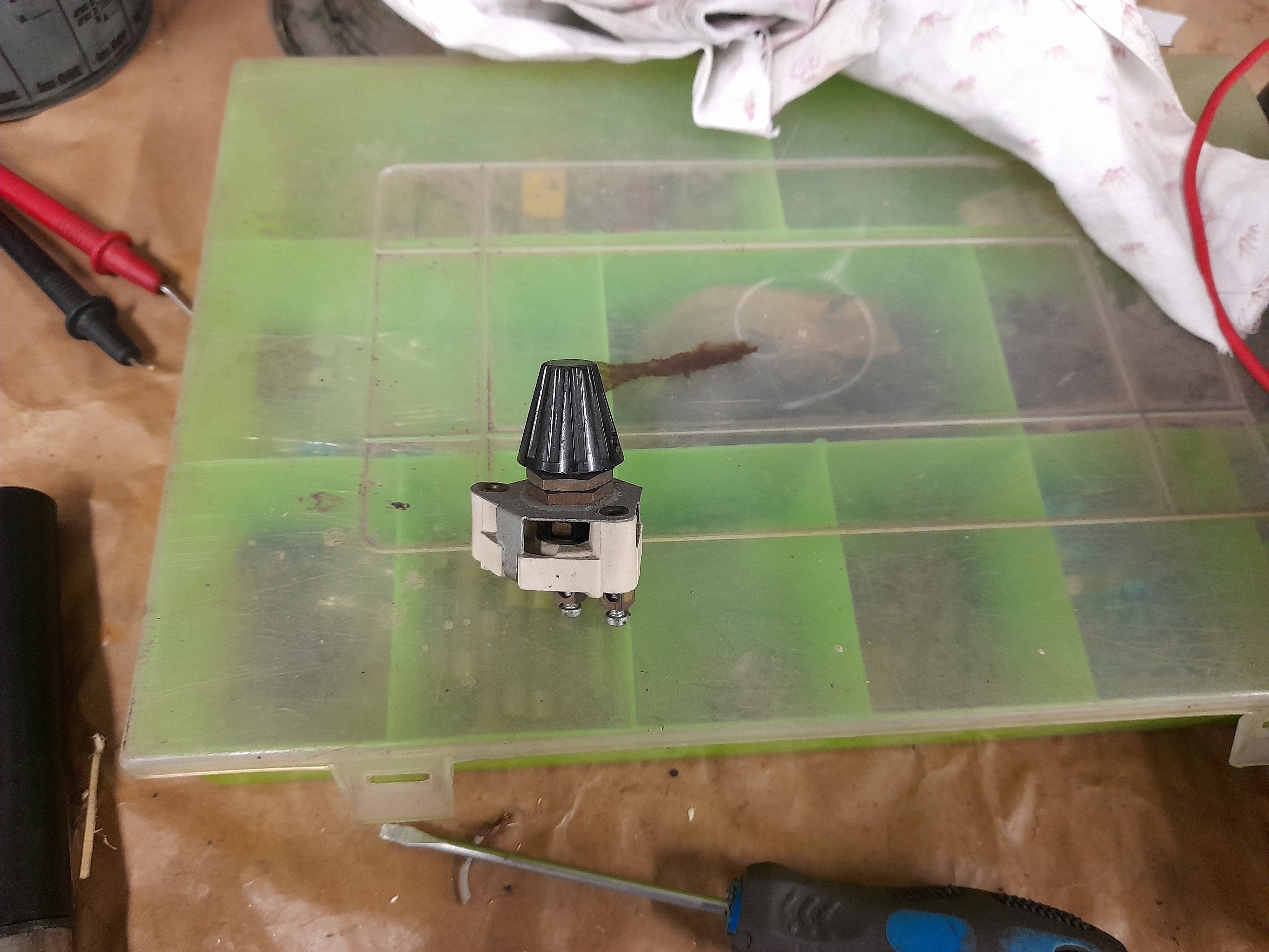

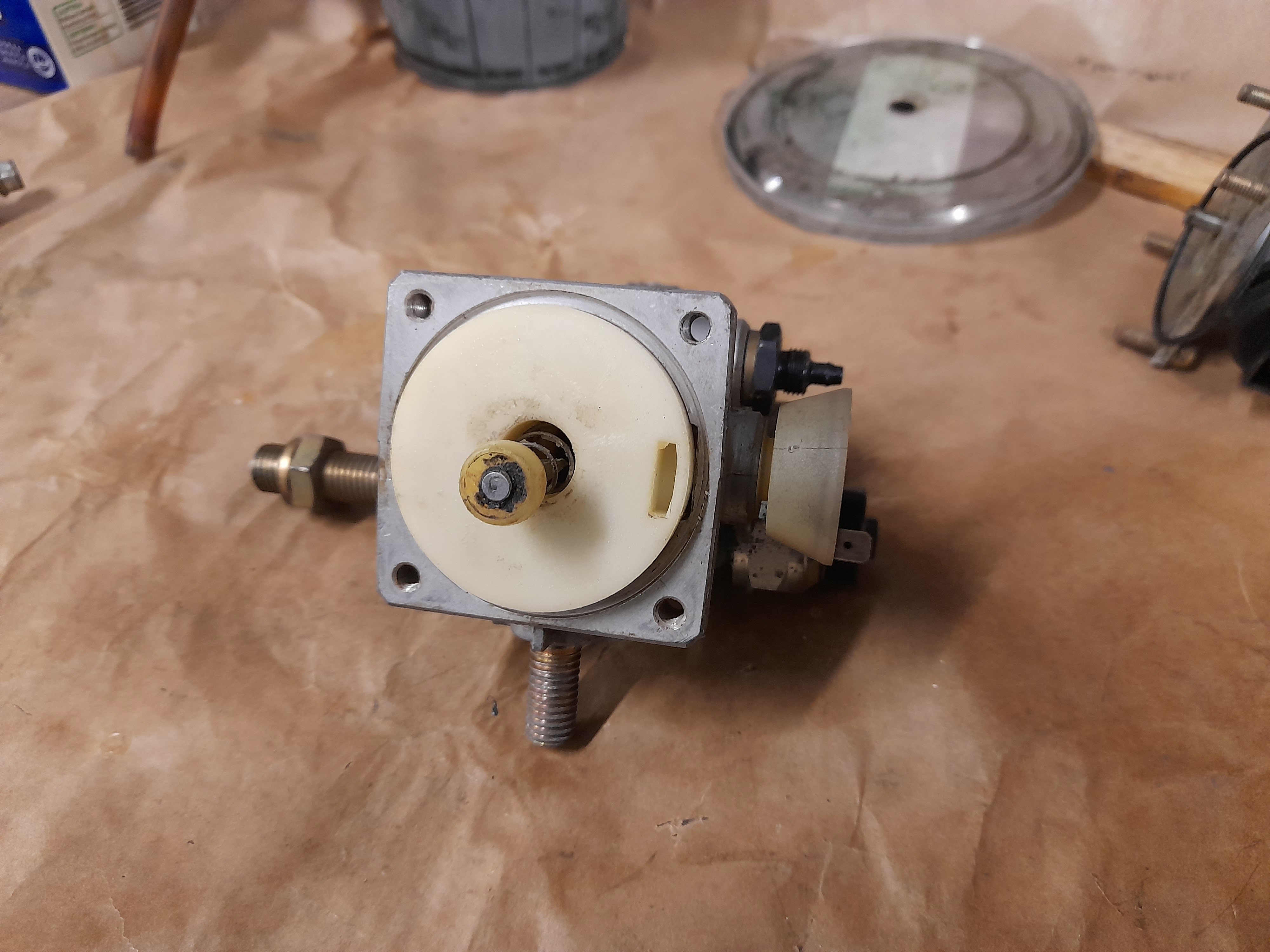

Mittarivalot sain kuntoon kun ohitin himmentimen. Tuosta puuttuu kokonaan se vastus rautalanka juttu. Mistähän löytäisi uuden...onkohan sillä merkitystä , jos uus on 12v. Ei tuon potikan perässä ole montaa lamppua. Netin kuvahaulla löytyi muutama vastaava, 12v, mersulaisia...
