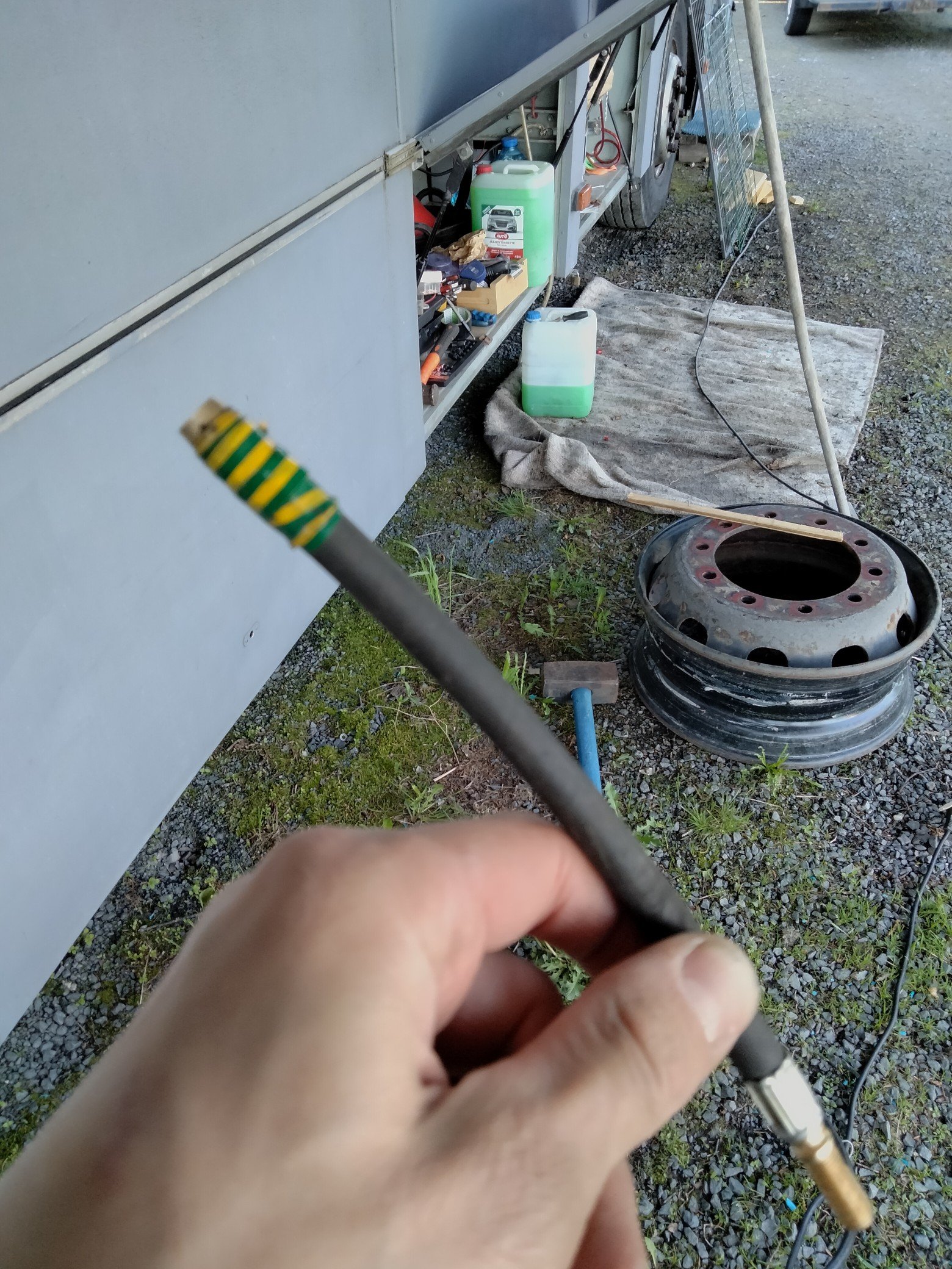

Mitähän pirua nyt taas.
Kuskin puolelta oli ulommasta vetopyörästä pudonnut paineet 3,5bar talven aikana. Ei siinä mitään, mutta sisempiä ei saa edes tarkistettua.
Toiselle puolelle ei saa venttiilinjatkoa lähtemään jengalle edes kirveellä (no okei, sillä en vielä koittanu) ja toisella puolella menee jengalle, mutta ei avaa venttiilin sielua.
Ei oo tämmöstäkään käyny, samalla jatkolla oon kuitenkin niihin ilmaa lisäillyt. Ainoo tietty, että kumit vaihtu syksyllä, mutta vanteet on samat ja ulkonäöstä päätellen venttiilitapitkin on vanhat..

Sehän tässä eniten hämmästyttää kun on samoilla eväillä ennen onnistunut.Mikaeli kirjoitti: ↑05 Kesä 2022 22:06 Jos on mittarissa vähänkin lyhyt se keskitappi mikä painaa sielua, ei onnistu jatkolla ilman lisäys. Jos on 295 kumit, saattaa ohkanen käsi sopia kumien välistä laittamaan letkun paikalleen venttiiliin, tai sit ostaa/tekee pitkän, kovan ja sopivanmuotoisen nokan rengaspainemittariin.
Renkaat on 12R22.5, välistä ei yltä eikä koura sovi vanteen reiästä
Jatkon saa kyllä kierrettyä kiinni, mutta ilma siitä ei liiku mihinkään päin.
Koitin ruiskia vähän irrotusöljyäkin venttiiliin jos olisi vaan päässyt jotakin moskaa tukkimaan, mutta ei ollut mitään vaikutusta..

Vääntelin sormista nivelet uuteen asentoon, niin sain painettua mittarin liittimestä kieltä auki ja letkusta lykkäämällä meni paikalleen.
Sisemmät oli pitäneet pintansa, mutta ulommista oli pudonnut kuskin puolelta tuohon 3,5bar ja apparin puolelta 6,5bar.
Mullahan on siis tällaisia letkumallin jatkoja, teippi on siksi, että saa letkusta pyörittämällä paikalleen.
Epäilen, että hatut on jotenkin huonon malliset ja kierteeseen on päässyt siinä määrin moskaa, ettei mene tarpeeksi pitkälle. Kokeilin etupyörään ja siinä toimi normaalisti.

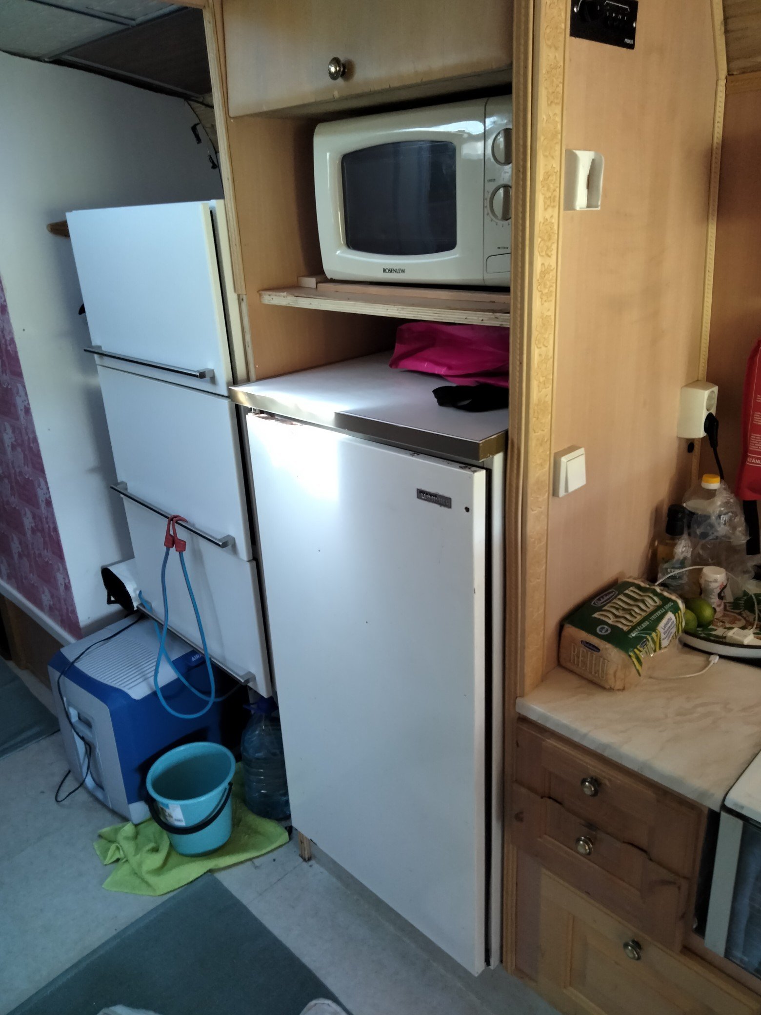

Purin alakaapin pois, että sai kylmäkomerolle riittävästi tilaa.
Jatkossa ehkä pudotan mikron suoraan tuohon jääkaapin päälle ja teen siihen yläpuolelle yhden kaapin lisää.
