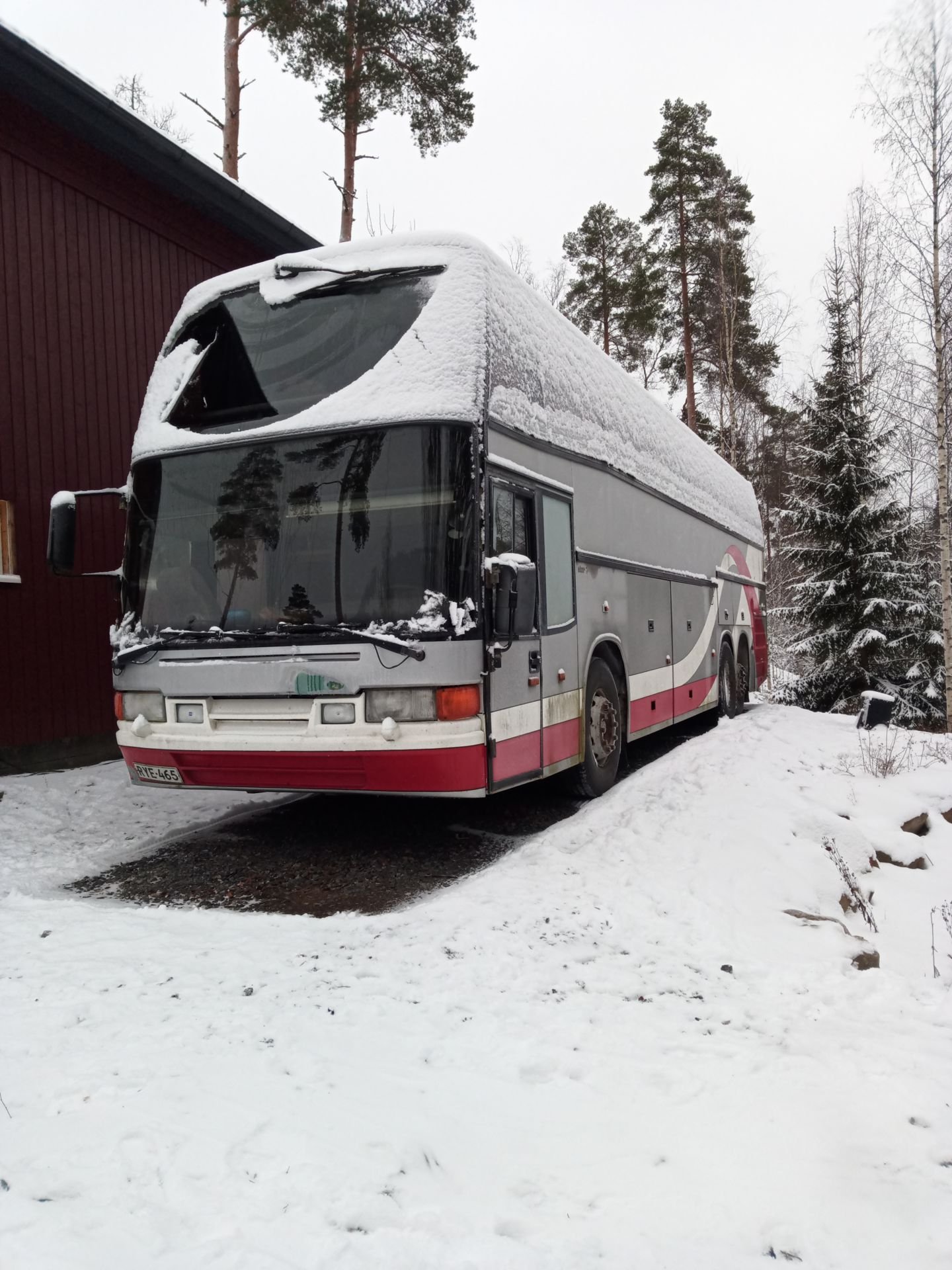

Nollakelien kunniaksi herättelin iglun tuolta lumesta. Kumman helposti meni, virrat päälle, avaimesta käyntiin ja webasto napista päälle kans. 10 min päästä oli hytti lämmin, ilmat löytynyt ja alusta ajokorkeudessa. Jarrutkaan ei ollu jäässä ja kytkinkin toimi😅
Siirsin sen puol metriä eri kohtaan, tai no käytin eka pari metriä edessä. Jospa tuo vähän tasaisi renkaiden ja jarrujen pilaantumista. Kauemmas ei viitsinyt kulahtaneilla kesäkumeilla lumen peittämällä peilijäällä, bussin kohdalla oli sopivasti sulaa tietä...
Tässä istuskellessa tekis mieli taas reissuun, onneks on lattialämmitys edelleen kytkemättä...

Taas ois vanhan vapisijan talviunia häiritty, niinhän se taas lähti kuin "palmun alta". vähän aikaa ihmettelin kun savus niin kovin, mut se olikin webasto, jolla oli aluksi kai paha mieli jostain.
Lumetkin tuli pudoteltua katolta ennen lämpöjen päälle laittoa. Noin 40 senttiä oli lunta ja painavaa.
Ilppi on lämmittänyt jo päivän sitä kans, taitaa olla liioittelua, kun kosteudenkerääjäänkin oli tullu vain 1,5 senttiä vettä pohjalle. Positiivista oli paljonkin, ei pisaraakaan vettä missään, ei kosteuden hajua tai jälkiä eikä enää lisää hiiren papanoitakaan, ehkä ei kannattais kehua🤔
Katon mittasin kans, pääsee paremmin suunnittelemaan aurinkopaneelien asennusta ja hankintaa.

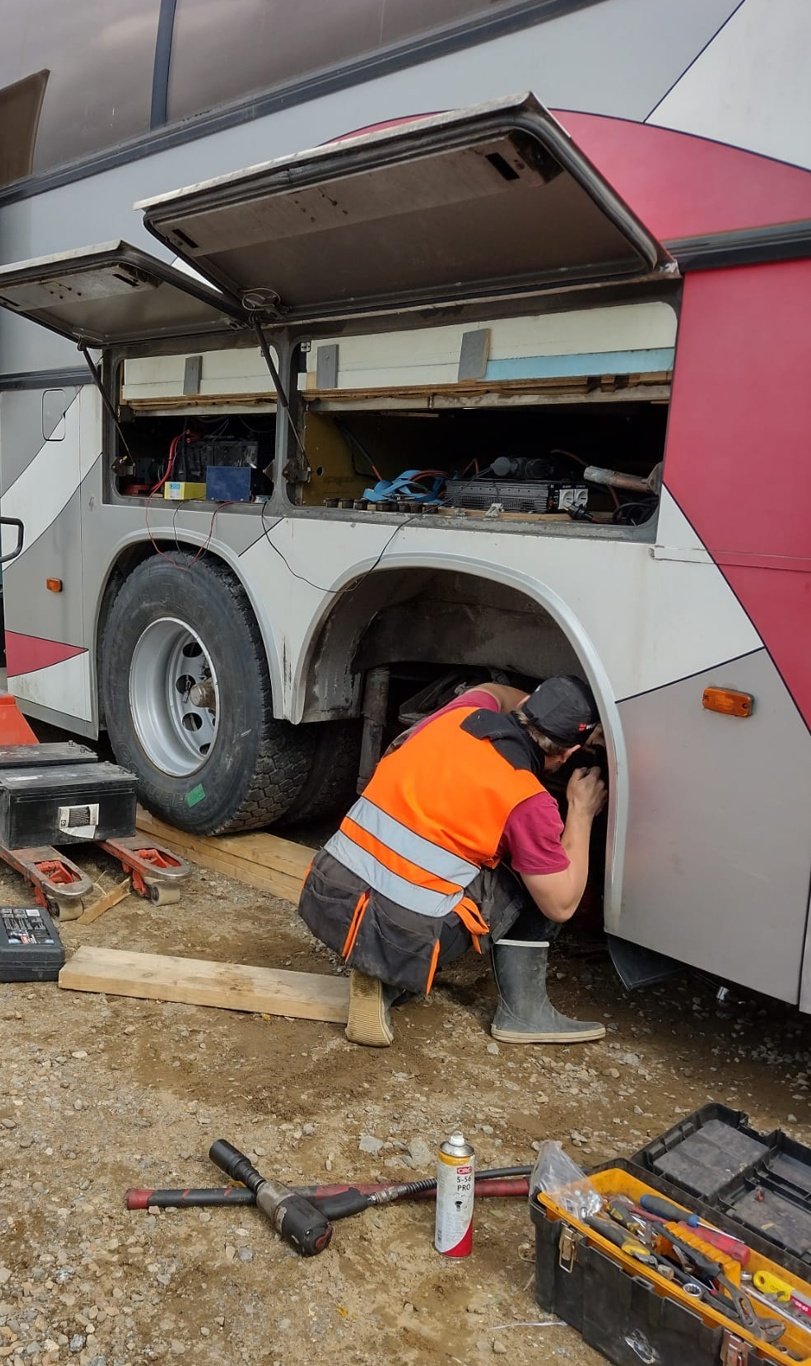

Katsastusremppaa työnalla ennakoivasti. Maanantaina aamulla öljynvaihto, alustan rasvaus ja katsastus. Kuvat kertonee mistä on kyse. Nyt oli sen verran vielä paksusti rautaa jäljellä etten alkanut hitsaamaan, säästyy hermot, aika ja rahat. Paitsi jos katsuri löytää pahasti mätää jostain muualta.
Tavolta löytyi kaksi ylälautasta, ja kuulemma valmistus loppu, ostin kaikki ja samalla pari uutta pussia kun sain 2 yhen hinnalla. Onpahan oikeallekin puolelle hilut valmiina.
Viestit: 674
Liittynyt: 06 Elo 2020 08:47
Truck: Carrus 701 K113 TLA
Location: Tottijärvi
Member id: 454
Paikkakunta: Nokia
Viesti Kirjoittaja Mikaeli »

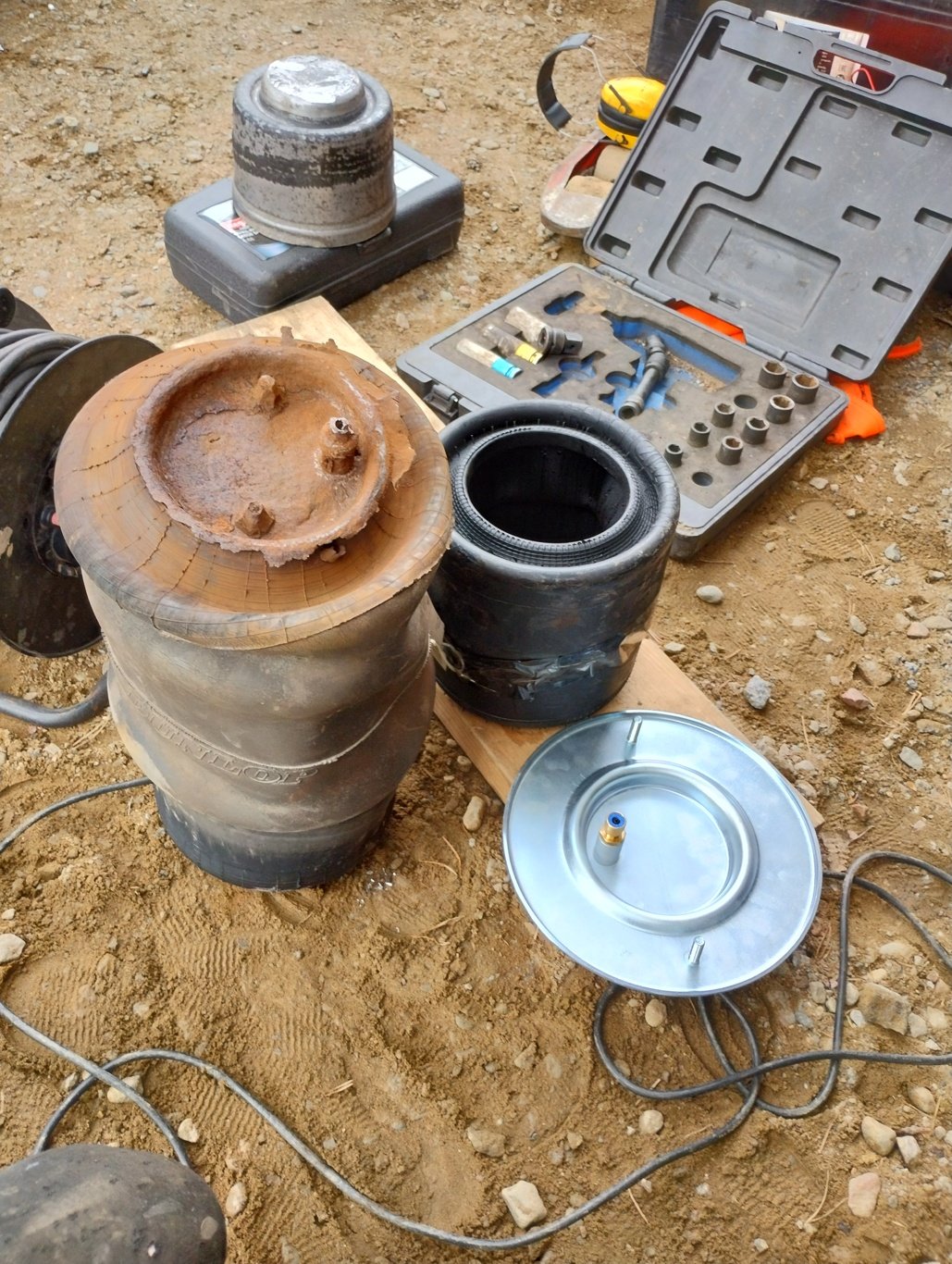

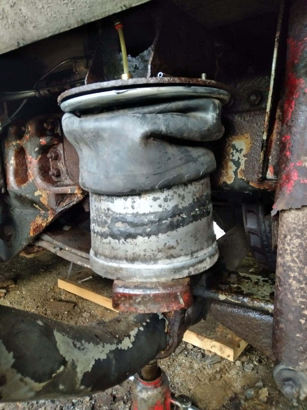

Klo 16 aloitettiin ja noin 21 oli bussi taas jaloillaan, ei paha. Pussin vaihto ois menny helposti pariin tuntiin, mut ruosteenpoisto ja pintakäsittelyhommien kanssa vähän venähti, ja kaatosadekin tuli välissä niin tuli taukokin pidettyä :D
Sinne se meni, uusi jousi ja kansi.
Vähän näyttäs siltä nuo iskarit, että vaihto ei tekis pahaa, mut menköön nyt näin.
Vetoakselin takapussi on ollut paikoillaan jo vuoden, mut ei paljon uudelle häviä. Näyttäs ruostemönjätkin pysyneen pinnassa ja märkänä edelleen, eikä lähteny irti helposti, eli vaikuttas toimivan..
