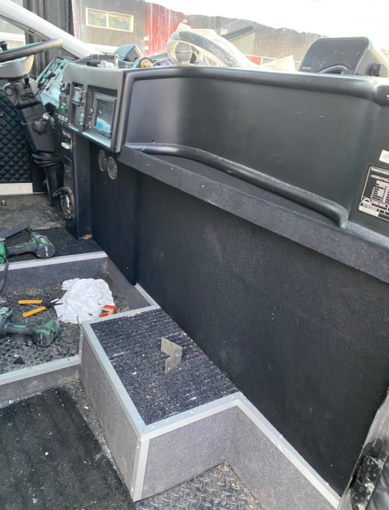

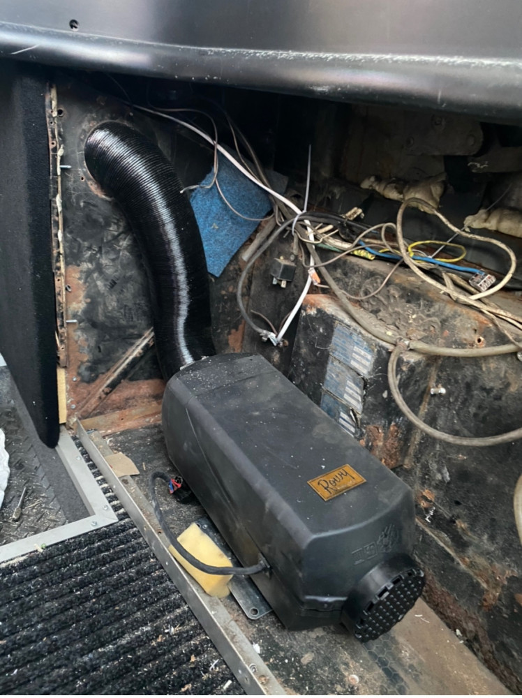

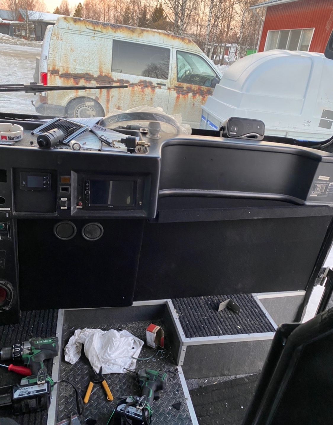

Tuli näperreltyä sitten kiinan webasto että saa kuskille lämmintä, liitin sen auton omaan lämmityslaitteen koteloon joten saa tarvittaessa jaettua lämmintä useampaan paikkaan, en vielä kokeillut miten toimii.
Tuolaisen kotelon joutui rakenteleen että sai maisemoitua lämmittimen, verhoilupaneelit meni ennen rintapeltiö vasten vaan ei mielestäni huono ole tämäkään sai vielä pikkuhyllyn tuohon kojelaudalle niin voi parkissa laskea vaikka eversti limpparin siihen

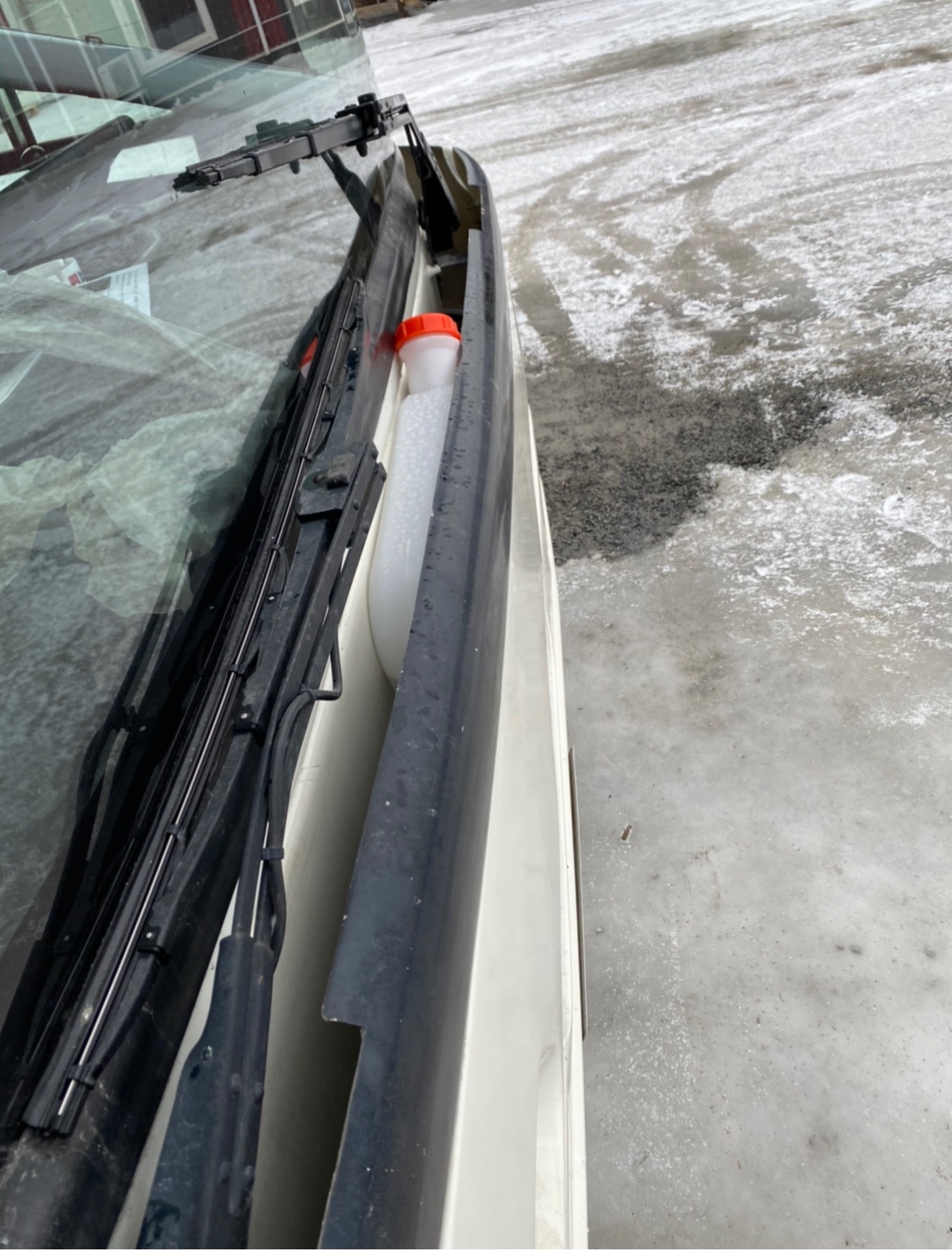

Webaston polttoaine säiliö, pitää hommata nokka kannu että saa tankata, oma tankki oli hankalasti ja telin päälle asti ei jaksanut lähtä letkua vetäämään mut kait se tuossakin menee, on nämä kyllä hiljaisia ja tehokkaita kamppeita

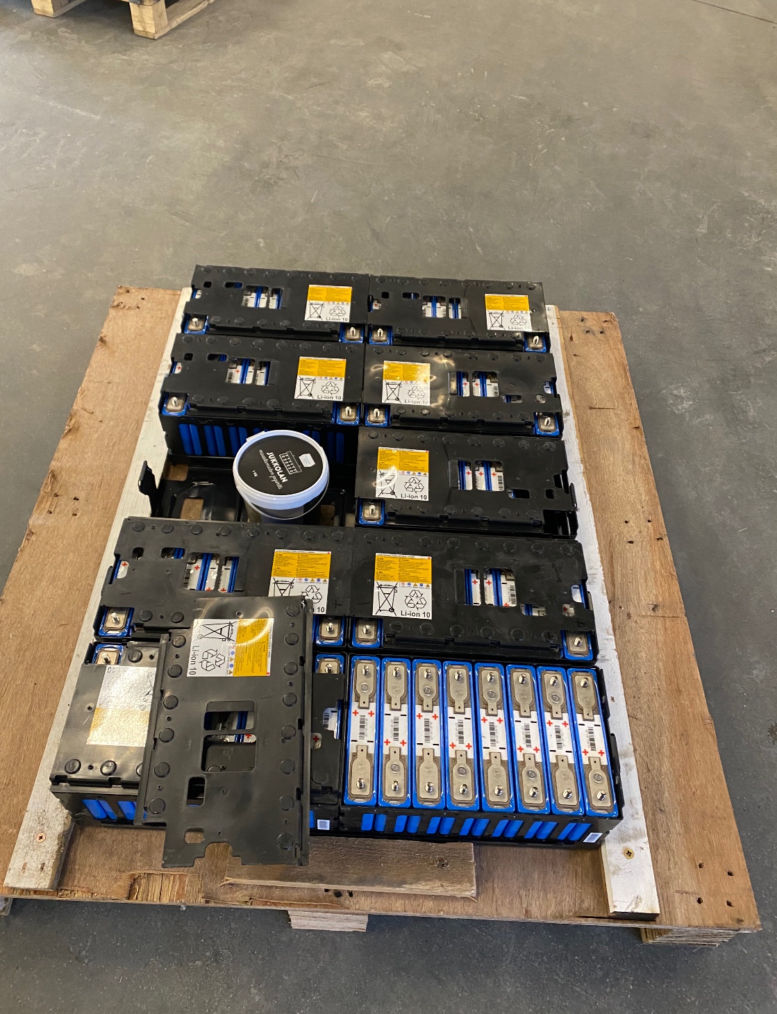

Hupi akutkin saapui, joutuu lähtä metsästään kuparilattaa jotta saa virtakiskot rakennettua, ilmatkin alkaa kohta puolin olemaan sillä mallilla että pääsee paneelitkin liimaamaan katolle 😅

Eikös virtakiskoksi kelpaa alumiinikin, sitähän saattas löytyä valmiiksi bussin purkamisen jäljiltä?
Viestit: 3159
Re: Mökki-Manni projekti
Onko noi rosteria noi kontaktit / pultit? Ehkä ei alumiinia siinä tapauksessa
Rovaniemellä purkavat keskustassa monen talon seinästä kuparia pois. Käyt sieltä niksaa levyn, pari...

rosteriahan ne taitaa olla, eipä noihin nyt taida kilometri tolkulla mennä sitä lattaa et jos raaskis ihan kaupasta hakea :D
Viestit: 2656
Puuilosta kuparista vesiputkea jonka puristaa viilapenkissä läjään

Tai patterilinjasta tms purkukohteesta, niin taidan itse tehdä, säästyy bensarahatkin ja kierrätys toimii🙊

tuossa naapuri tehtaassa tekevät levytyökeskuksella kuparista kaikkea niin jää sopivia rainan reunoja jotka saa romukuparin hinnalla :D
