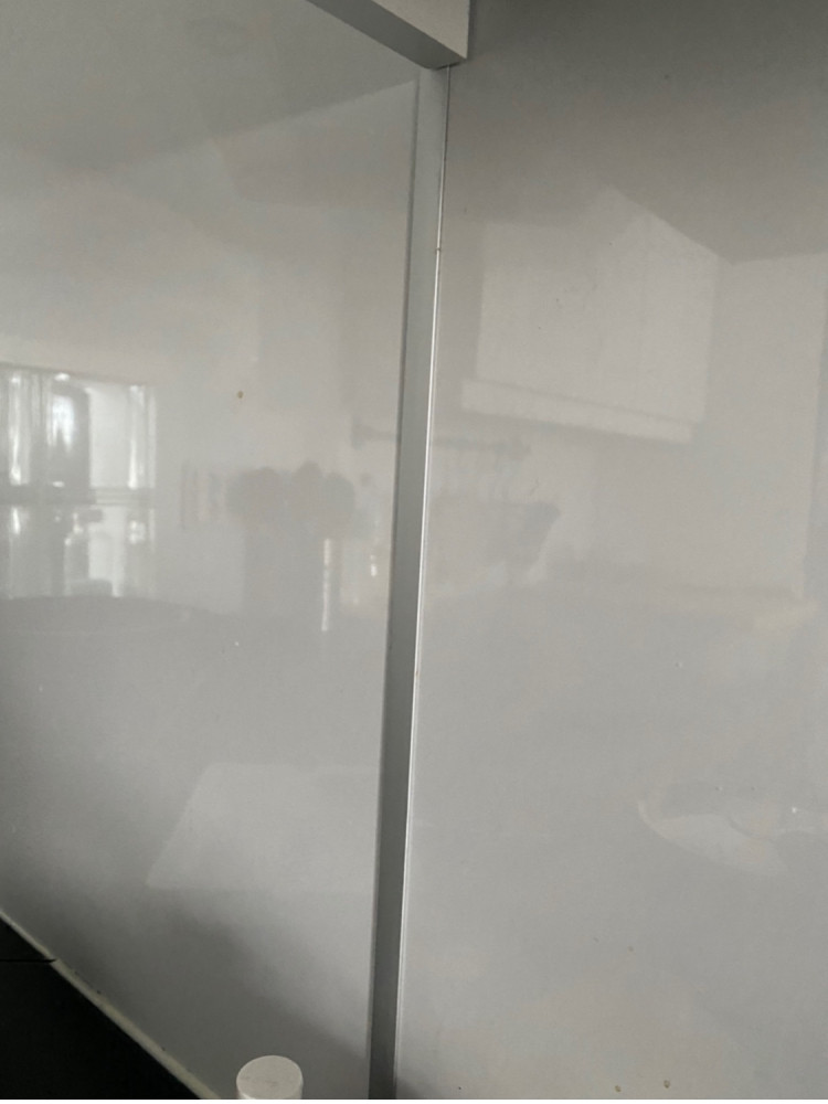

Tämä kuva otettu kotoa keittiön välitila levystä, vinkkinä et jos ei löydy sisustukseen sopivaan värinä niin me voidaan jauhemaalata muutama keppi melkein kahvi ja pulla palkalla

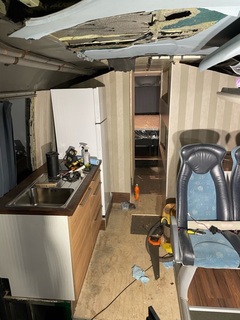

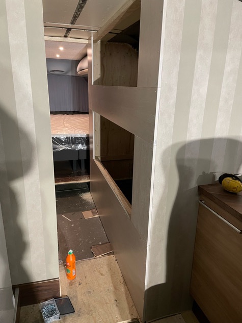

Olen niin innoissani rakentanut keittiötä ja muuta…. Tuli myös haettua alumiinikomposiittilevyä, mutta ennen kuin sitä pääsee asentamaan kylppäriin, täytyy lattiaan tehdä tasoitus ja kaadot ja vesieristys. Mitäs mieltä olette kipsivalulattiasta? Olisi kevyempi kuin perinteiset tasoitteet ja kestää kosteutta. Siihen päälle vesieristys ja laatat. Kipsiliru menee itsestään vaateriin, joten suo täytyy parkkeerata valun ajaksi niin, että lattiakaivo on kohollaan. Silloin siihen kohtaan tulee ohuin valu ja kaadon pitäisi tulla ihan itsestään. Oletteko kipsivalua käyttäneet?
Ja tässä parit kuvat nykytilasta.

No jopas! Tapetit ja kaikki...
Oikasetko katon noin? Siis ton seinän yläreunan mukaan?

Keittiön kohdalta se menee varmaan noin, mutta muualta yritän saada seisomakorkeutta reunoillekin. Keittiössä se ei haittaa kun kaapit estää reunoilla seisomisen, ja toisaalta kattoon pitäisi mahtua tekniikkaa.
Tämä tulee tehtyä vähän sillä tavalla kun silmä ja tuntu sattuu minäkin päivänä sanomaan.
