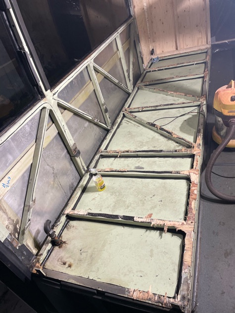

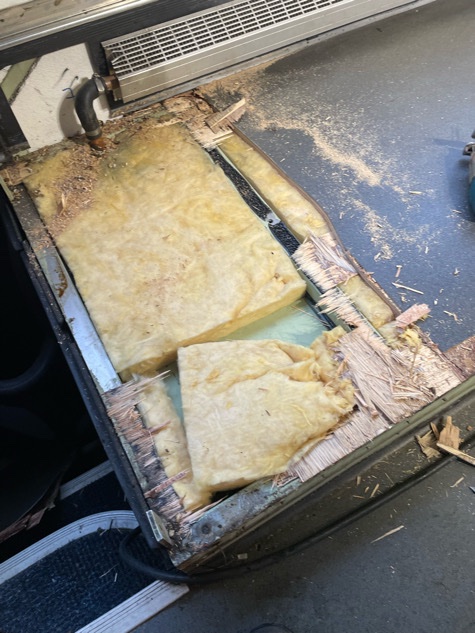

Noniin, nyt ei taas ajella hetkeen. Vuorossa on lattian madallus keittiön ja pesuhuoneen kohdalta. Tykkään tästä yhtä paljon kuin Taunuksen helmojen hitsaamisesta, mutta tehtävä on. Tämä kyllä vie projektia paljon eteenpäin.
Tämä päivä meni lattialevyjen, villojen sekä seinäeristeiden poistoon. Eihän nämä ole häävisti eristetty. 30mm villaa tai styroksia joka ei ole mitenkään mittatarkasti paikallaan. Isoin urakka oli penkkien kiinnityskiskon leikkaaminen irti runkopalkeista.

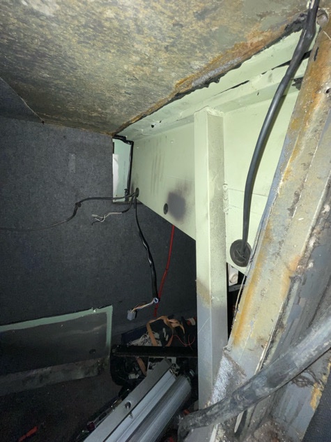

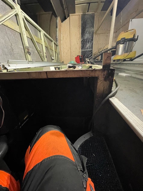

Lattian tasoitus keittiön kohdalta on alkanut. Ei tämä kait niin vaikea ole kun pelkäsin. Paljon on leikattavaa ja hitsattavaa kuitenkin.

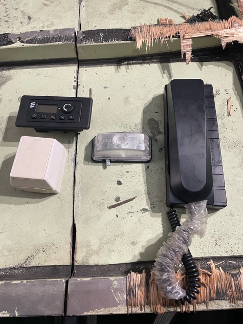

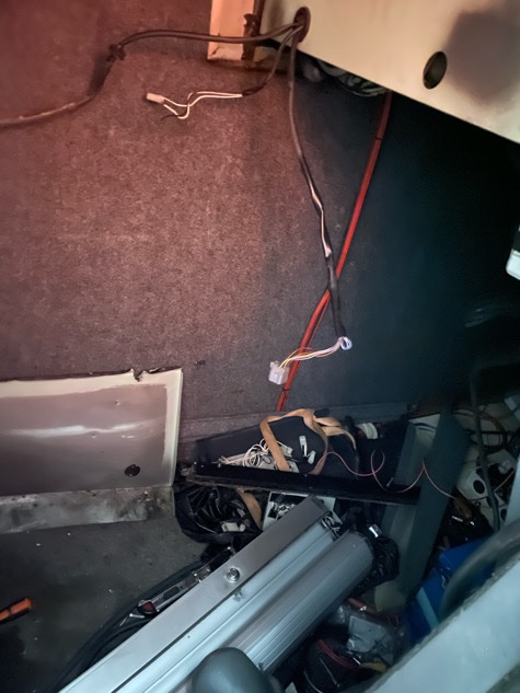

Aloitin purkamalla kuljettajan makuutilasta kaikki tehtaalla huolellisesti asennetut preemium varusteet: sisäpuhelin, tuuletuksen ja lämmityksen paneeli (tilaa lämmittää erillinen ilma-Eberi), kattovalon ja 230pistorasian. Melkein jopa harmittaa vaan purkaa kaikki pois, mutta kyllähän tilalle tietysti vähän käyttökelpoisempaa varustetta tulee, kuten keittiö.
Katsotaan saisinko huomenna tuon kulmapalan irti. Keittiön kaappien alle jää sokkeli korotetusta lattiasta. Helpoimmillaan tämä voisi mennä kun kääntäisi sen vaan sitten ympäri ja hitsaisi kiinni. Voisiko olla niin ”helppoa”.
Viestit: 3097
Mun kuljettajan makuutilassa on toi sama puhelin! Otetaanko koodia joku päivä? ;)

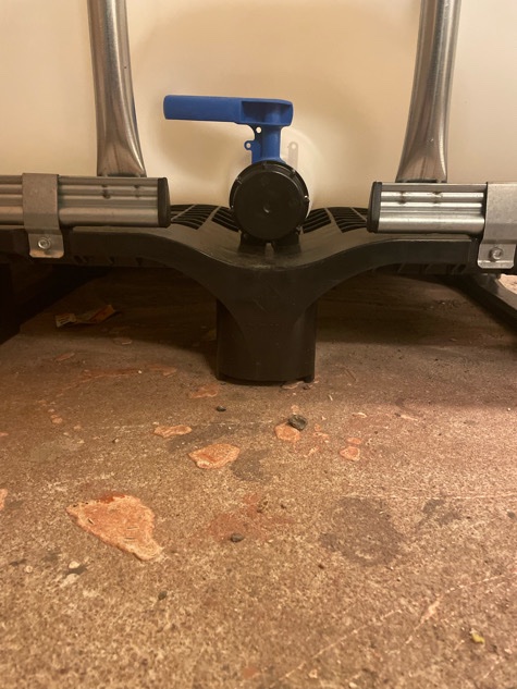

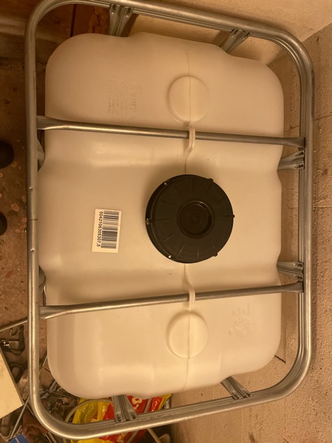

Tämmöiset kuvat.
Mitat ovat ilman lavaa ja metallikehystä. Tuo säiliö antaa ahtaaseen paikkaan painettaessa periksi, jos edes johonkin suuntaan on tilaa laajentua.

Pussikuski kirjoitti: 25 Tammi 2022 14:38 Tämmöiset kuvat.
Kiitoksia kovasti
Raitisvesisäiliöksihän tommonen menis ja sentti jäis ylös tilaaki johon vois pirriä vielä ruutata.

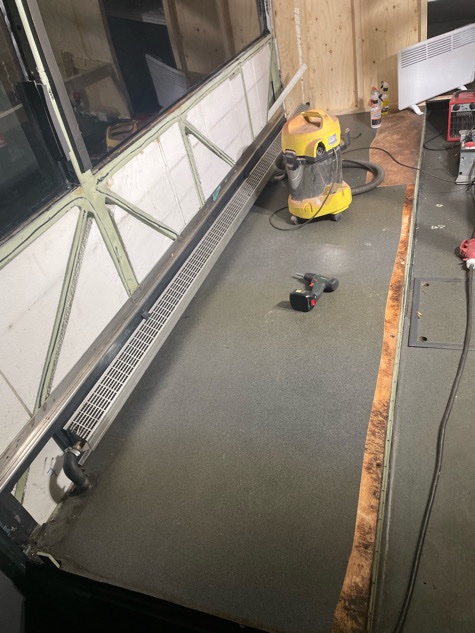

Sitähän se varmaan on koska tuli päiväkodista jossa sitä oli. No, nyt se kuitenkin alkaa olla selätetty 3 vuorokaudessa. Tänään pääsin jo illalla repimään bussin keskikäytävän lattialevyä irti. Huomenna jos Luoja suo rälläköin korotuksen irti ja alan miettimään hitsaushommia. Överiksi ei viitsi kuitenkaan vielä pariin päivään tehdä urakkaa.

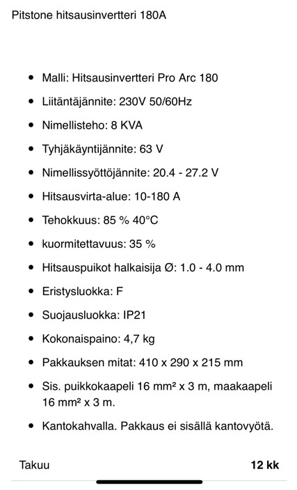

Puikolla ajattelin hitsata. Meinasin ostaa uuden invertterin kun talossa on vain huono vanha muuntaja. Ei nämä niin kalliita ole.
Kysymykset:
1) sopiiko kuvan spekseillä oleva muuntaja tähän työhön (180A, max 4mm puikko)?
2) minkälaisia puikkoja tuo materiaali kaipaa?
Viestit: 421
Truck: Scania L113
Location: Ii
Ns eripariliitospuikko, Esabilla OK 67.70, noille ainevahvuuksille riittää hyvin 2mm, tai 2,5mm puikko (ja tuolle Pitstonelle😄).
Tommoset eripariliitospuikot sulaa yhtälailla muuntajallakin, tommosella halppis invertterillä sytytys voi olla takkuista pienillä virroilla...
