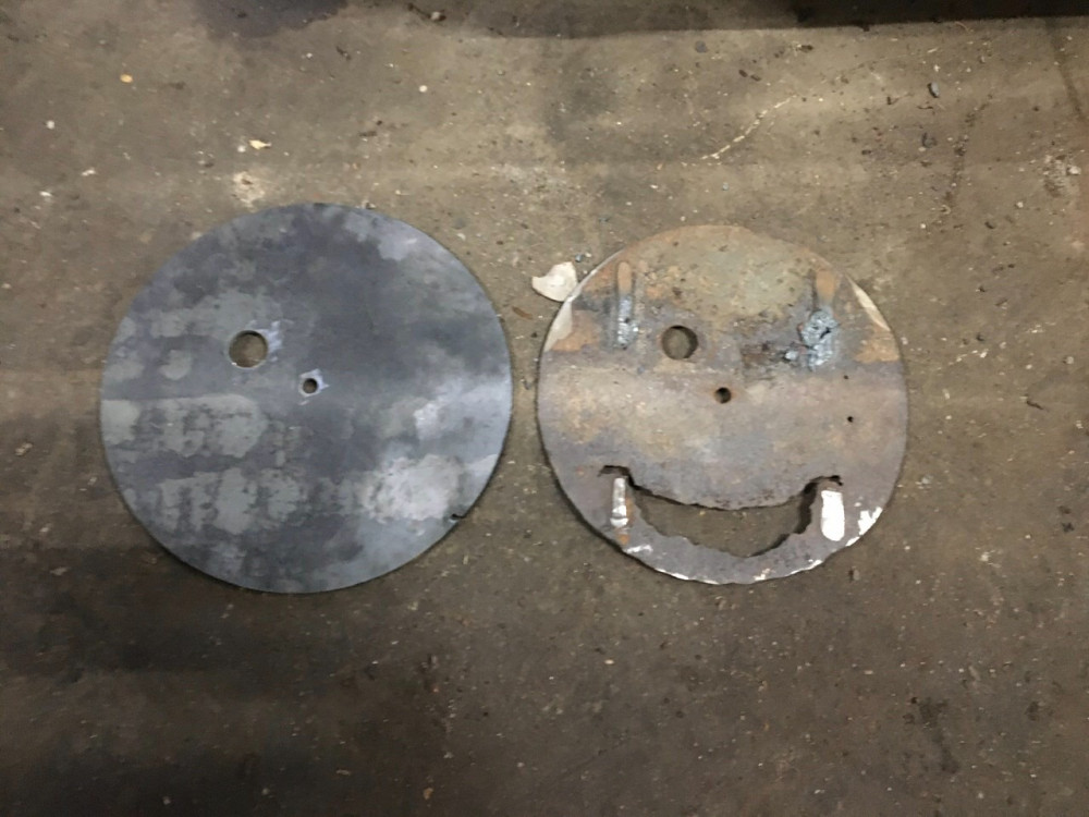

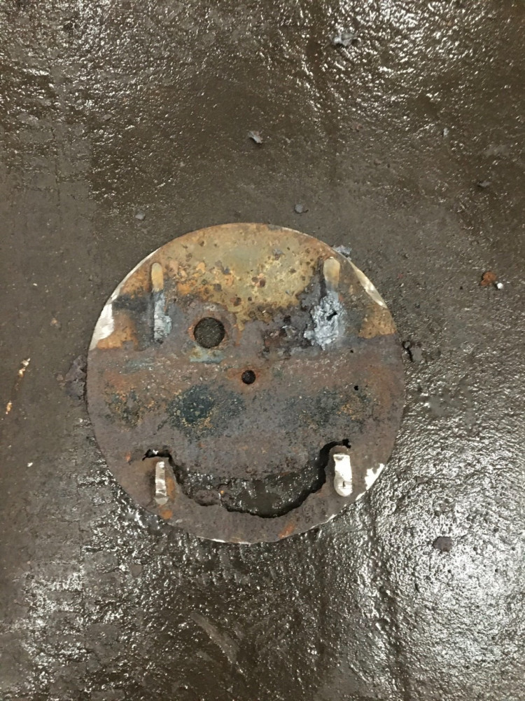

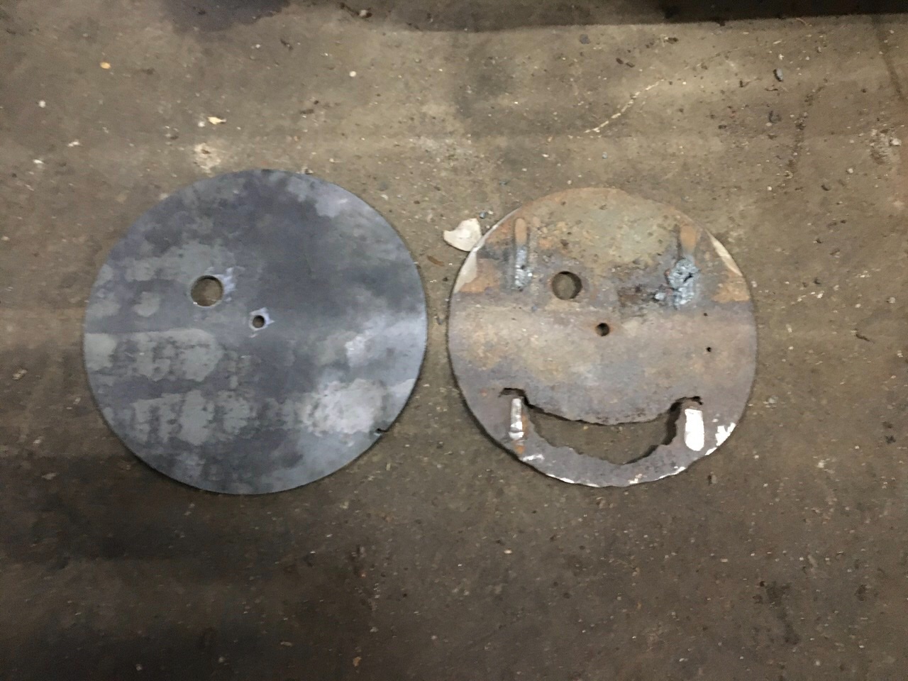

Monien mutkien (ja kaapelikäynnistysten!) jälkeen olin vihdoin seittemän jälkeen hallilla. Siellä oli ylälautanen mystisesti liimaantunu paikoilleen ja päästiin asentaa jousta. Sehän oli helppoa ja hauskaa! Edellisen alamaljan se mulikka oli ruostunu irti ja jääny siihen reikäänsä kii. Tunnin noi sitä hakkas irti. Kallistuksenvaimentimen asennus oli ihan yhtä älytön homma. Ainoo pätevä tanko minkä löysin oli vähän ohuempi ku se mikä siellä oli ollu. Pusliin piti tehä spacerit. Onneks löyty sopivaa matskua hyllystä…
Ihassikajäykkä pussi ja liian vähän tilaa. Kauhee homma. Sit ku se limpsahti paikoileen ni sithän se oli niinku puistokävelyä se loppu. Iskarit paikoilleen ja pyörä, sit lelut läjään ja jo 00:15 kotimatkalla tämä

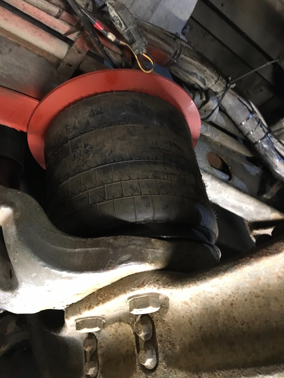

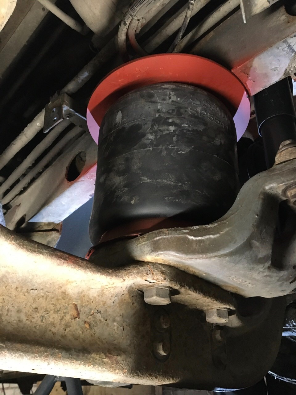

Pussit vaihdettu kaikkine tykötarpeineen.
Seelantilassa ei ollu tämmösiä asennuseväitä

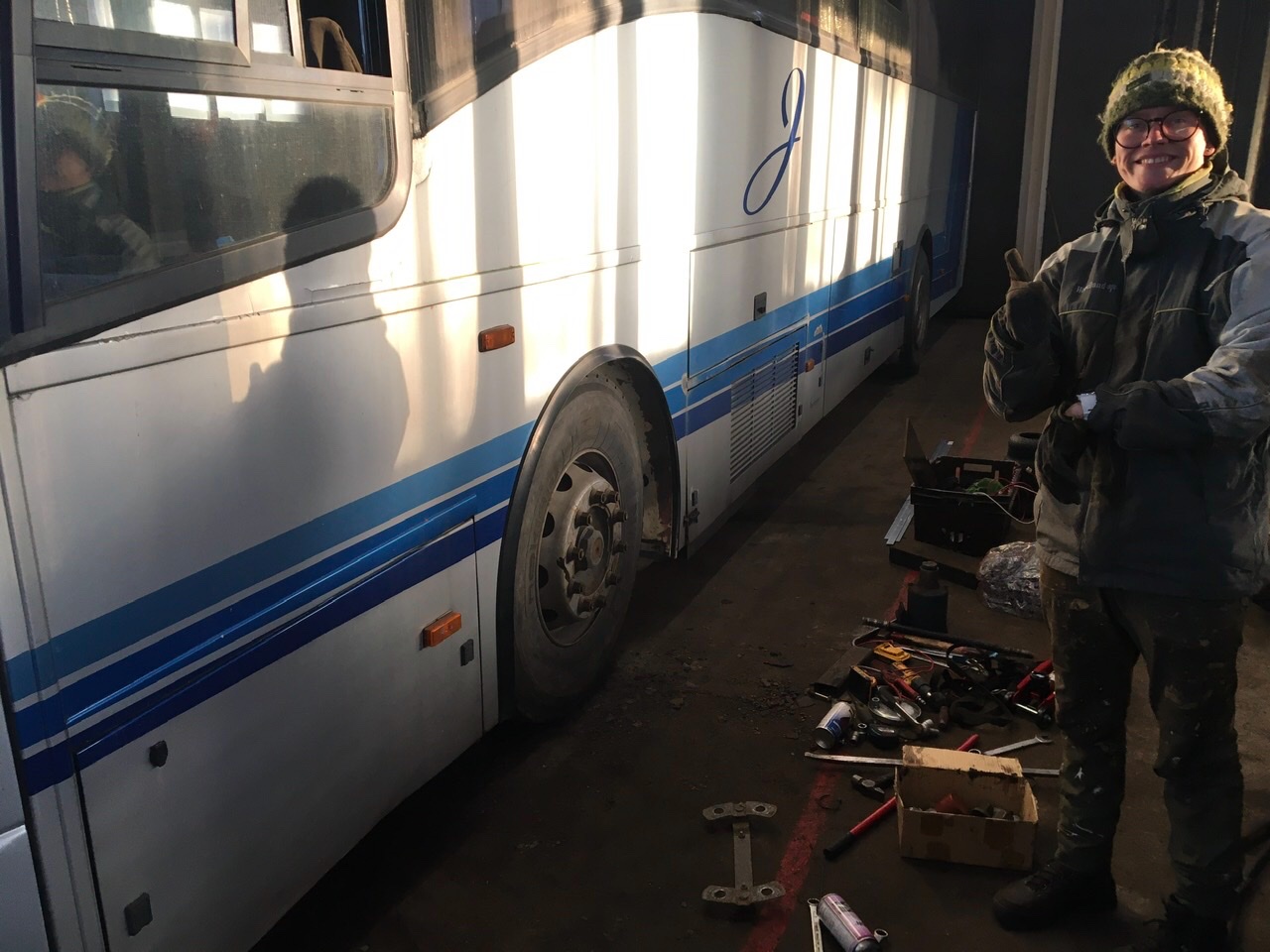

Ja muuten kolmessa polvessa rakennetaan! Vanhempi asentaja edelleen kuviossa mukana (vanhukset tarvii kuulemma virikkeitä), mut tällä kertaa mukana myös isänsä poika:
Joku siellä alla edelleen vuotaa, eikä kakkospiirin paineet halua nousta ku just punasen yläpuolelle.
Vinkkejä?

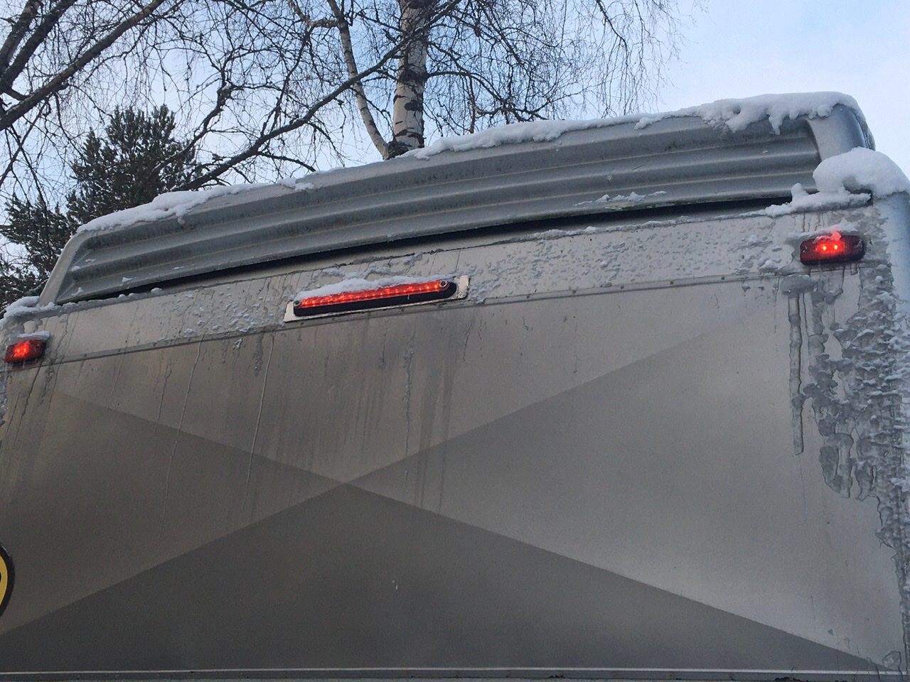

Eilen oli taas puhelin tiukasti keittiönpöydällä koko päivän, eikä oo kuvia, mut vuotavat ylä-äärivalot on nyt tukittu alumiinilla ja sikamassalla sisäpuolelta. Ulkopuolelle laitan liimaa ja lediä. Myös keskimmäisten katonrajavalojen tilalla on nyt alumiinipeltiä ja liimaa.
Tapahtui siellä kai jotain muutaki… sivuseinien kolauksia ehti tulla pari lisää ja jotain sähköjohtoo vedettii. Emmätiä. Katotaas taas.

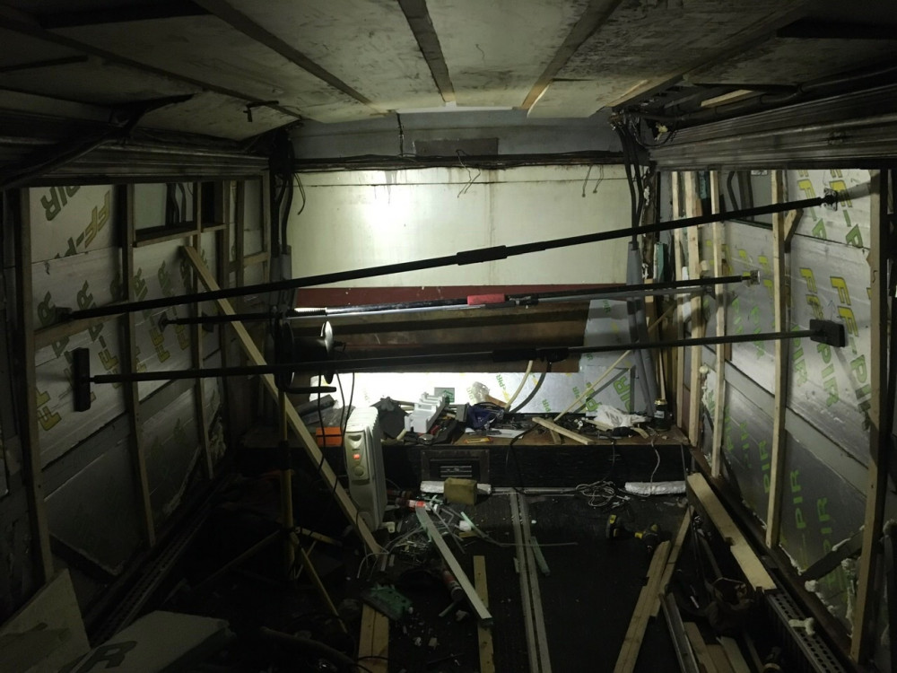

Takaseinään lisäosia ja sivuseinien aloitus. Tapahtu siellä katossaki vissiin jotain ja sit yhet iha älyttömät letkut sai lähtöpassit.

Takasivuikkunat takaovelle asti eristetty molemmin puolin ja aina Ah niin ihana takaseinäki on 90% (eristeistä) valmis. Se vika kymppi onki sit semmonen show, ettei paremmasta väliä. Vaa kaks poranterää tänää. Jei.
