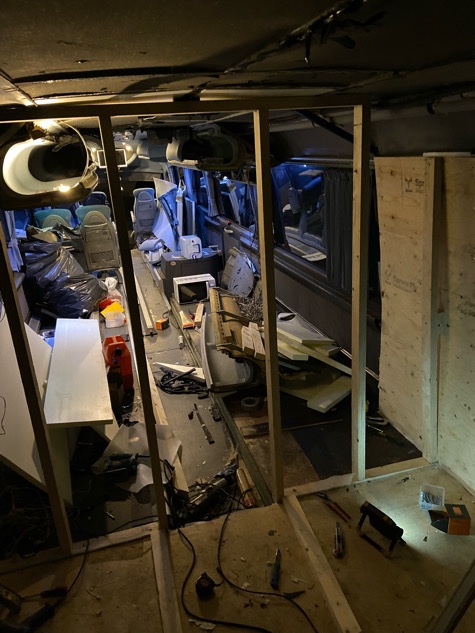

Aloin tekemään makuuhuoneen lattiaa. Siinä tuli tajuttua että lattian runko on kokonaan alumiinia. Neliöpalkit ja käytävän reunuspalkki. Onhan siihen helppo ruuveilla kiinnittää lattiaruoteet ja -levyt, mutta lattian madaltaminen onkin sitten asia erikseen. En ole koskaan hitsannut alumiinia. Naapuri onneksi on….
Mutta se on sen ajan murhe. Makuuhuoneen ja lasten kerrossängyt saan ainakin tehtyä ennen kuin lattiaa täytyy alkaa tasoittelemaan.

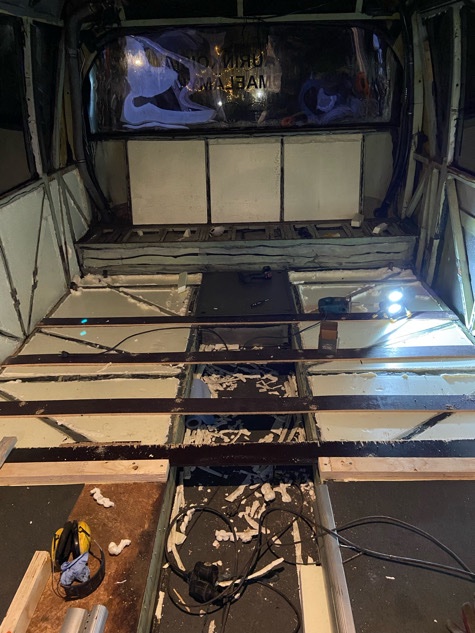

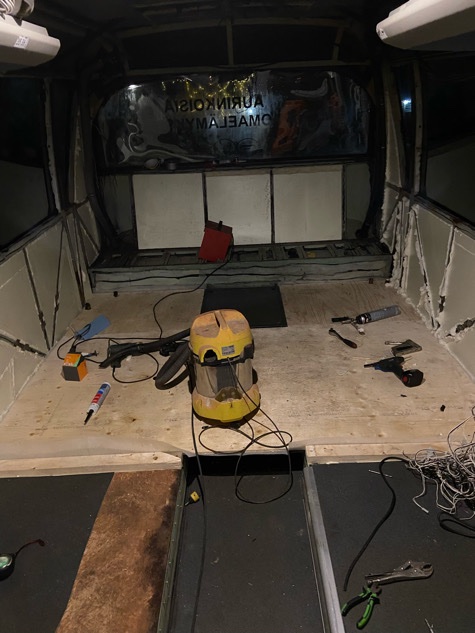

Makuuhuoneen lattia on nyt levytetty. Mittaa makuuhuoneelle tuli 2,4x2,4m ja korkeutta juuri ja juuri seisomakorkeus. Sillä nyt ei ole makkarassa niin väliä koska siellä ollaan yleensä makuuasenkossa ja sänky vie seisomatilan.

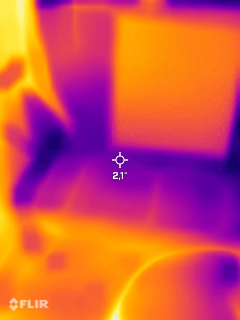

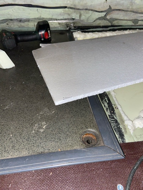

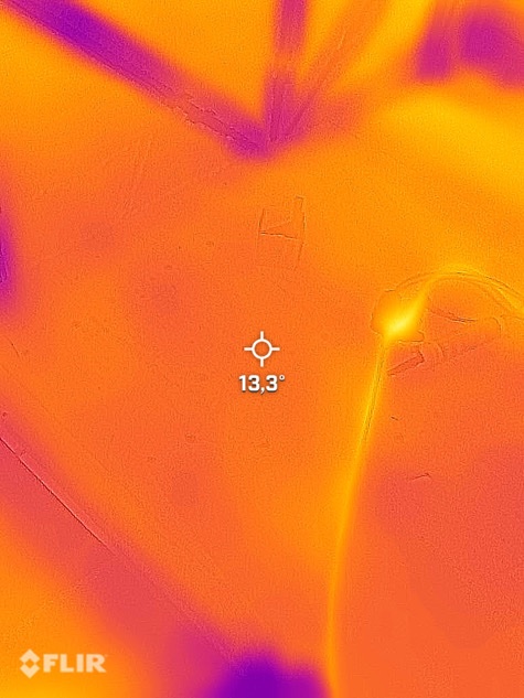

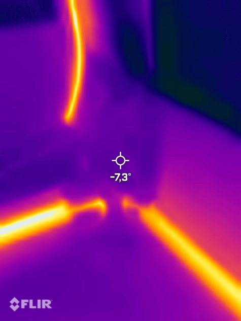

Lattiaan tuli siis 40mm foam ja ristiin 10mm EPS. Lämpökamerakuvissa alumiinipalkisto ei ainakaan näy, joten suoria kylmäsiltoja ei ole niinkuin ennen. Seinissä on myös 40mm finnfoam.
Seuraavaksi aion laittaa makkarin sivuikkunat toiselta kyljeltä tukkoon. Takaikkuna menee myös, koska on saanut kosteutta sisäänsä. Ajattelin että lasia vasten laitan harmaan kankaan, sitten 40mm finnfoam jonka päälle 12mm vesivaneriruoteet. Niiden väliin taas 10mm EPS. Viimeiseksi solumuovi ja levy päälle.
Ostin myös eilen verhoilukankaita. 15m2 valkoista tikattua keinonahkaa jolla laitan katot ja päätyseinän. Toiset 15m2 antrasiitin väristä vakosametin tapaista jolla tulee seinäpaneelit. Makkariin tulee myös Irizarin vaaleansinistä vakioväriä. Muutaman alkuperäisen paneelin ajattelin säästää, ja ainakin yhden matkatavaralokeron vuodevaatteille.

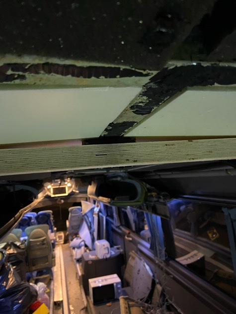

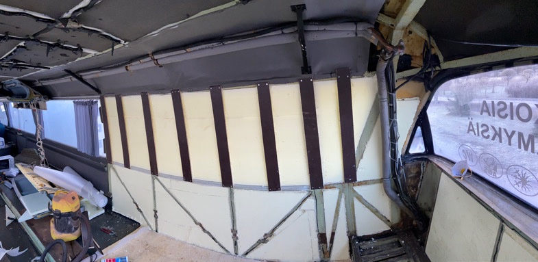

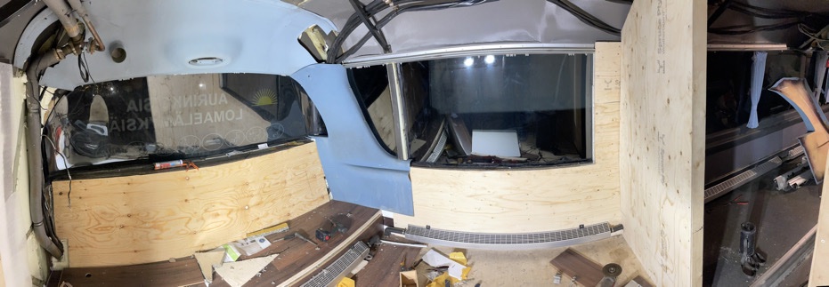

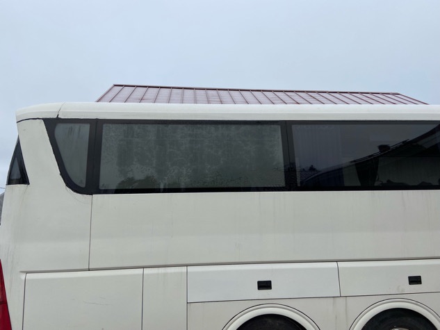

Takaosan makuuhuoneen sivuikkuna on nyt peitetty ja levytetty. Aloitin tekemään myös makuuhuoneen väliseinää. Siinä meinasi käydä vanhanaikaisesti, kun vatupassilla aloin normaaliin tapaan ovenkarmeja ja runkoa. Autohan ei itsessään ollut vaaterissa lähellekään. Onneksi huomasin ajoissa eikä tullut paljoa korjattavaa.
Seinäruoteita runkopalkkiin kiinnittäessäni kävi niin, että yhdestä postaamastani reiästä tuli reilu litra vettä lattialle. Siellä se on nyt eristetilassa, mutta en ajatellut lattiaa repiä auki. Kuivuu joskus tai sitten ei. Mukava kuitenkin että tuo vesi ei ole enää hikoiluttamassa ikkunoita.
Lämpökamera on tässä hommassa aika hyvä juttu. Näkee ainakin ne kohdat joiden eristämiseen kannattaa käyttää vähän enemmän aikaa. Mietin tässä että jos jätän kaikki alkuperäiset lämpöpatterit käyttöön niin makuuhuoneesta tulee helposti melkoinen pätsi. Taidan korvata osan pattereista eristetyllä putkella. Nyt joka seinällä on täysimittainen patteri ja se on liikaa.

Tehokasta jälkeä. Pakko kysyä; mikä on tuon muovin funktio seinässä?

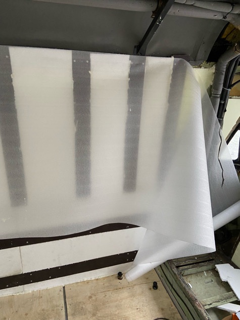

Solumuovilla saa kylmäsiltoja katkaistua. Kosteuden kannalta yksi haikea. Sitä tulee joka paikkaan kuitenkin.
OK - Näytti kuvassa, että olet laittamassa rakennusmuovia seiniin. Tuo kannattaa vetää sprayliimalla tiiviisti kiinni eristeisiin ja palkkeihin. Ettei jää kondenssille paikkaa kerääntyä. Mitä aiot laittaa tuohon seinään pintamateriaaliksi?
- Pussikuski
- Viestit: 299
- Truck: Sca K124 Irizar PB
- Location: Mäntsälä
Toi oli 4mm paksua solumuovia. Levyn pintaan ohut levyvanu ja hengittävä kangas.
Joissakin paikoissa tulee keinonahka, joten se ei hengitä. Silloin varmaan tuo solumuovi ei ole levyn toisella puolella kovin hyvä…?

Mitenkähän se reikä runkopalkissa josta tuli vettä?
Tuleekohan sadekeleillä lisää?
Meinaan ku mullakin ongelmat alko vuotojen suhteen ruoteista ruiskuurtsieristyksen jälkeen ja nehän tuli ruuveilla sekä popniiteillä kiinni niihin.
Ja on ollut jäissä homma siitä asti.

Noissa vanhemmissa, missä on alumiinilistat ikkunoiden ala- ja yläpuolella, tahtoo vuotaa niistä listan kiinnitysruuvien tai niittien rei'istä. Kun korroosio syö kiinnikkeen, jäljelle jää vain reikä. Lista kyllä pysyy massalla ja ruuvinjämillä paikallaan. Siinä on sit pitkä rivi reikiä sinne runkopalkin sisälle, ja sateen jälkeen löytyy vettä aina lisää, kunnes joku innokas irrottaa, puhdistaa ja asentaa ne listat uudelleen.
Näin ainakin carrus vm 1994. Tuossa ei näytä sellaisia olevan, mutta onko kylkipellit ja katto reunoistaan kuitenkin kiinni niittaamalla vai millä? Silloin pienikin vuoto ikkunan reunamassassa voi aiheuttaa tuota veden joutumista runkoputkien sisään.
- Viestit: 807
- Truck: carrus regal 350
- Location: eagless
- Paikkakunta: Tornio
Onko carrus regal vm97 sama homma niissä yläalumiini ritilälistoissa?
Niissähän on ilmantuloaukot kyllä sisäänki ja luulen että mulla vuotaa niistä.
Keksis vaan miten ne siististi täyttäs jollain tai vaihtais pois.

Tässä ei ole käytetty niittejä eikä ruuveja ulkopuolella ollenkaan, eikä ole mitään listojakaan. Lasi ja kylkipelti on liimattu puskusaumaan samaan runkopalkkiin, niin että lasin reuna menee kylkipellin pokkauksen päälle. Minusta melko riskitön rakenne kunhan liima pysyy kiinni. Aika hyvin on pysynyt paitsi venkuroissa takaikkunoissa.
Vesi taka runkopalkin sisällä on tullut jotenkin vuotavasta takaikkunasta. Nyt ikkuna on tiivistetty joten ei pitäisi tulla enää. Toisella puolella sama palkki oli kuiva.
Ihan hyvältä näyttää tähän asti vesien kannalta. Toki nyt ei ole ollut kaatosadetta hetkeen.

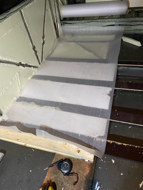

Homma edistyy hissukseen. Kankaat on ehkä tulossa ensi viikolla, ja takaosan makuuhuone alkaa olla viimeistä pintaa ja sähköjä vaille valmis. Eristykset on takaosaan tehty ja laminaatin asennus lattiaan aloitettu.
Lämpöpatterit on lyhennetty ja kiinnitetty takaisin paikalleen. Joutuu vielä irroittamaan kun siirryn rakentamisessa uusiin huoneisiin. Nesteen täyttö ja ilmaus oli erittäin helppo. Moottorin paisari vaan täyteen ja Webasto käyntiin. Vähän aikaa pulputti ja lämpö levisi pattereihin. Mitään ilmaamista ei tarvittu. Jouduin kuitenkin rikkomaan moottoriluukun lukon. Mekanismi oli jäätynyt, ja salpa meni poikki. Tuommoisia muovikahvoja toivottavasti löytyy jostain…
Myös 55cm leveä väliovi täytyy tehdä. Ajattelin että puurunko ja 12mm vanerilevyt molemmin puolin. Foam levy sisään ääni/lämpöeristeeksi. Verhoilu keinonahalla.
Eilen oli -17c pakkasta. Työt onnistuivat ihan mukavasti lämpimässä makuuhuoneessa sähköpuhaltimen varassa. Makuuhuone oli ihan lämmin, muu bussi vielä pakkasella. Tuli myös hankittua GREE ilmalämpöpumppu.
Seuraavana hankintana olisi juomavesi- ja likavesitankit. Noin 500litraa/kpl. Minkälaisia tankkeja olette laittaneet? Netistä löytyy vain suolaisen kalliita säiliöitä. Ei viitsi ”ämpäriin laittaa rahaa 300-400€/kpl. 1000l IBC kontit vie mielestäni liika tilaa ruumassa. Onko kukaan niitä käyttänyt. Onko 1000litraa raikasta vettä liioittelua 4 henkiselle perheelle?
